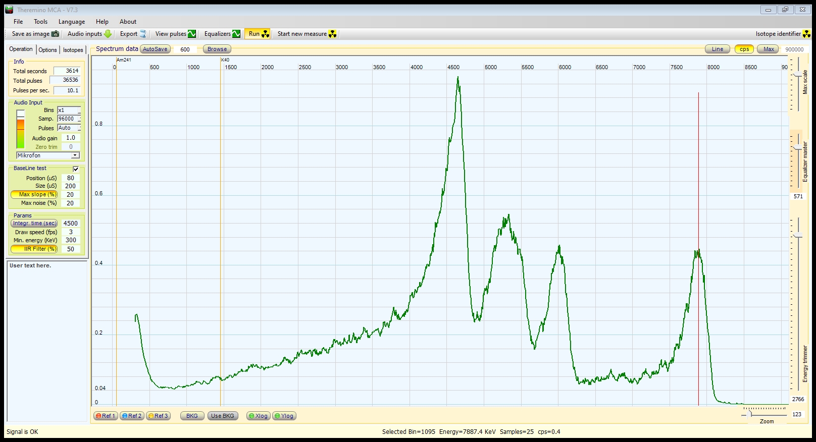

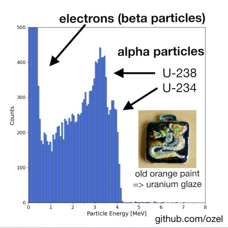

Hier findet ihr mein Projekt, wo es insbesondere darum geht das
Ausgangssignal kompatibel mit Standard Audio/Mikrophoneingängen (16bit,
48 kHz) zu halten. Das ganze funktioniert gut genug um damit ohne teures
Oszilloskop oder Vakuumpumpe charakteristische Alpha-Energiespektren
aufzunehmen (siehe Bild).

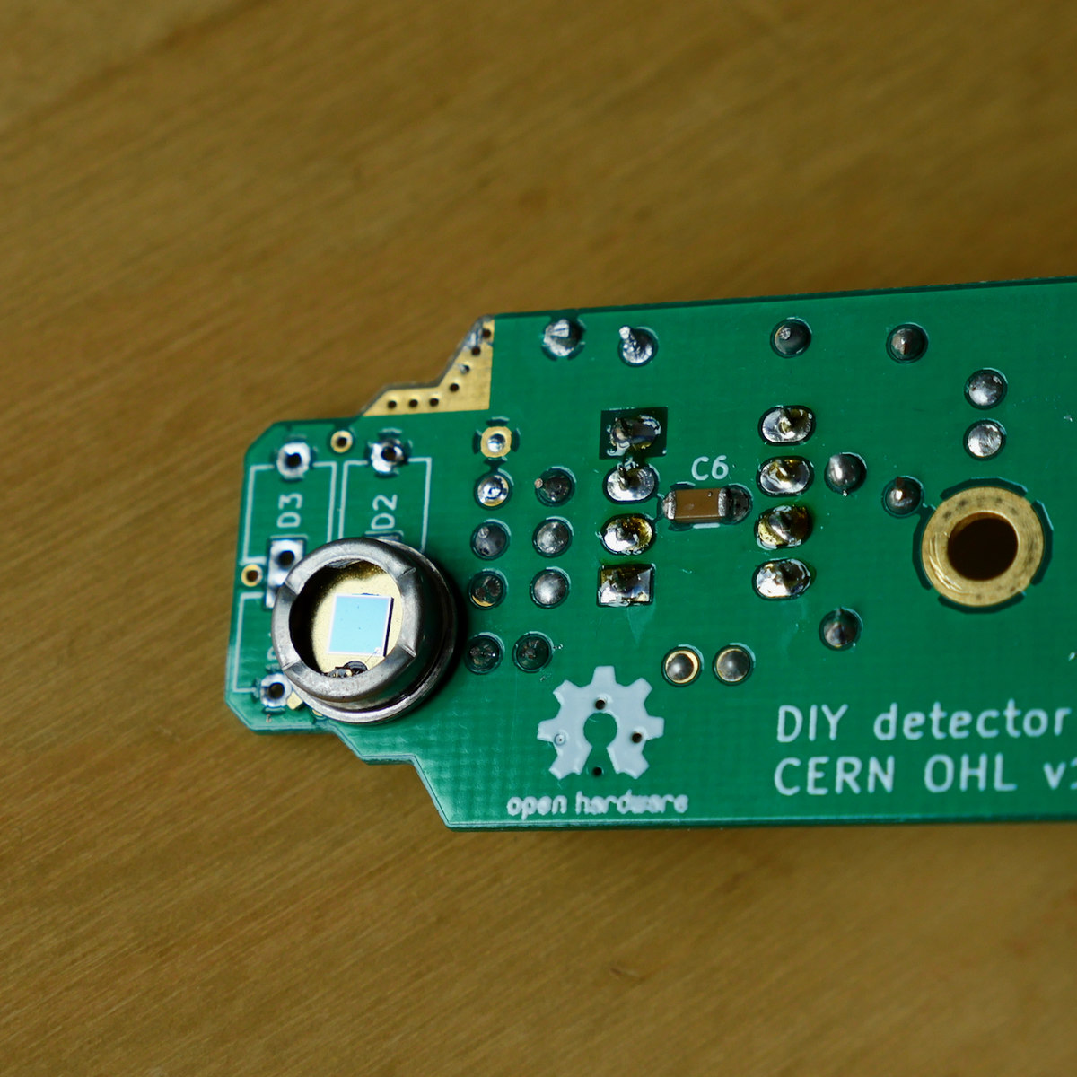

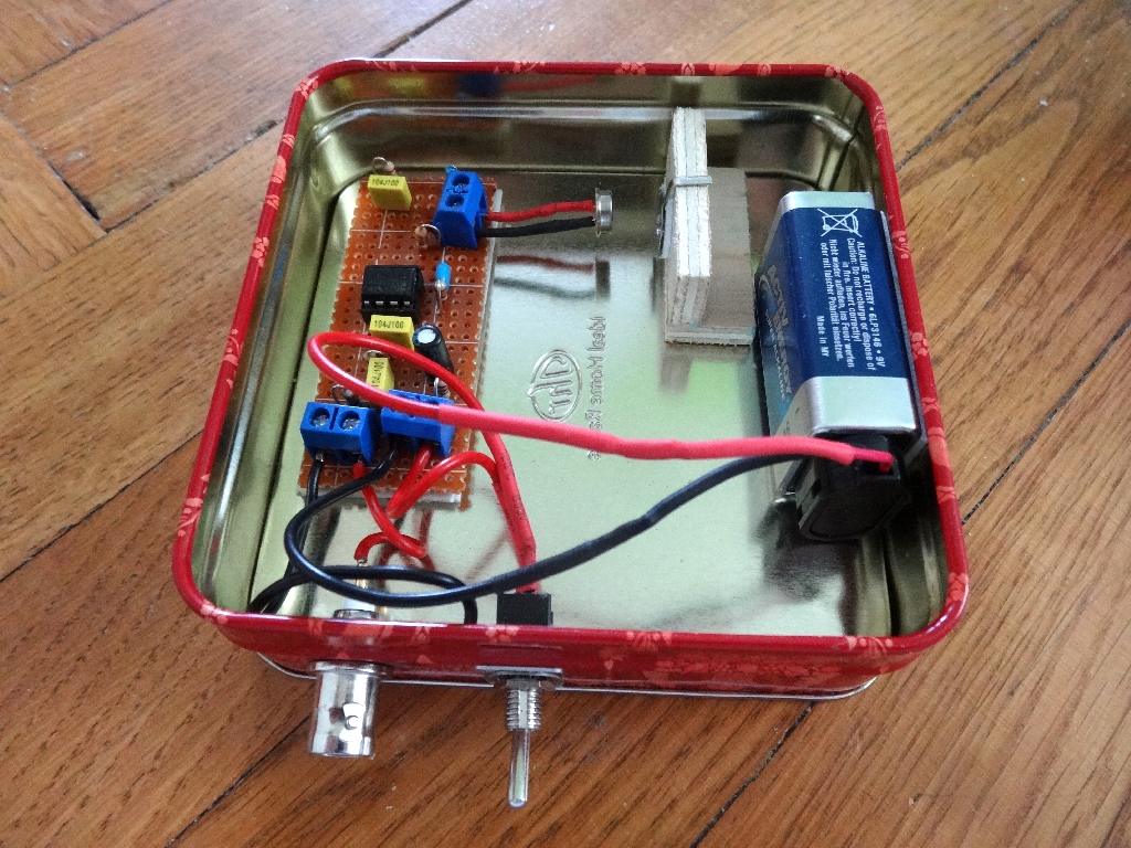

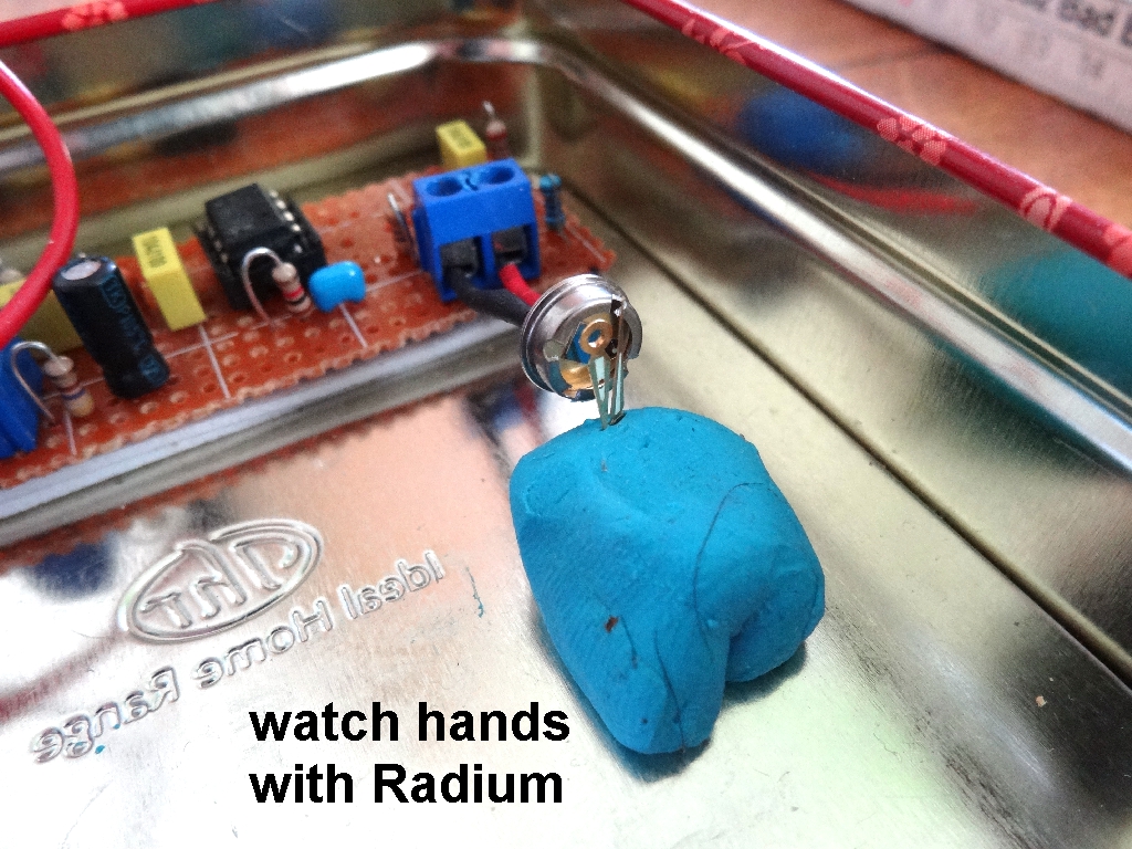

Anbei noch ein Bild zum Messaufbau vom Spektrum oben (die Sensordiode
ist auf der Unterseite der Platine).
Die Dose muss natürlich geschlossen werden und komplett Lichtdicht sein
(zur Not nochmal extra abdecken). Sonst misst die BPX61 photodiode nur
das, wofür was sie eigentlich gemacht wurde... Alternativ kann man ein
Stück dünnste Mylar Folie aus einem alten Folienkondensator auf den Rand
des TO-Gehäuses drauf kleben, dann kann man durch ein Loch im
Detektorgehäuse hindurch messen. Komplett ohne Faradayischen Metallkäfig
läuft die Schaltung nicht und schnappt nur alles mögliche an EMI auf.
Die Form der Platine ist so gewählt, dass sie bei Bedarf genau in ein
Aluminium-Druckguss Gehäuse passt:
https://de.farnell.com/multicomp/g102mf/druckguss-geh-use-90x36x30mm/dp/1902552
Das verhindert Mikrophonieffekte, die stören können und bei den weichen
und verformbaren Zinndosen durch leichte Vibrationen oder blosse
Berührung der Box schnell vorkomen.
Viel mehr Details und Bilder finden sich wie gesagt auf der Github
Seite:
https://github.com/ozel/DIY_particle_detector
Die Projektdoku ist leider nur komplett in Englisch, aber ich beantworte
hier gerne Fragen in meiner Muttersprache. :-)

Malte _. schrieb:
> 1. Alphastrahlung wird doch schon durch Papier geblockt. Also muss die
> Probe mit in das Metallgehäuse gelegt werden? (Also reinpassen?)
Genau, deswegen muss man immer möglichst nah an die Probe ran und das
Deckglas der Diode natürlich rausbrechen! Was bei der BPX61 mit 3 bis 4
beherzten Seitenschneider Attacken auf den Rand des TO-Gehäuses aber
wirklich sehr gut geht. Auf der Github Seite sieht man das auf einer
Nahaufnahme im Readme, ausserdem in dem Video vom Tweet. Ich habe noch
ein Bild dazu angehängt.
Man kann die Diode bei Bedarf mit einer dünnen, quasi Licht dichten,
Folie wieder abdecken. Siehe vorheriger Beitrag.

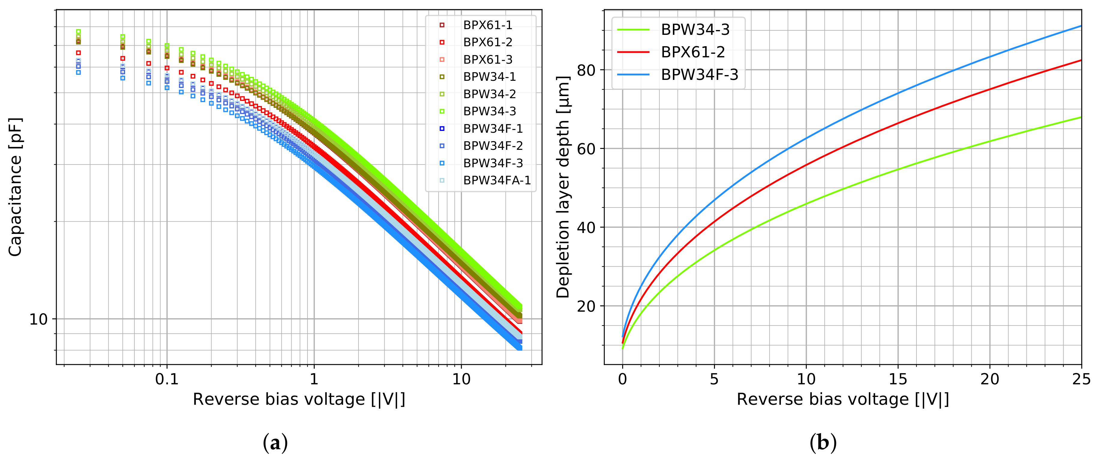

Die BPX 61 dagegen erreicht mit dem 9 Volt Block als Vorspannung eine
'empfindliche Dicke' (Stichwort Raumladungszone, engl. depletion
region/depth) von gut 50 Mikrometern, passt also genau. Kann man sich im
genannten paper, Abbildung 3b genauer anschauen:
https://www.mdpi.com/sensors/sensors-19-04264/article_deploy/html/images/sensors-19-04264-g003.png

Dazu stehen ja im paper einige Hinweise. Im Prinzip reichen 2
Referenzpunkte,
wenn der ADC linear genug ist:
Am unteren Ende geht immer die Beta/Elektronen Flanke bei 0.5 MeV. Dazu
noch eine möglichst hochenergetische Alphalinie, z.B. einer der beiden
Polonium peaks wie im Uranstein-Spektrum ganz rechts.

von Oliver K. (ozel-)
Guter Punkt, dass sollte ich demnächst mal noch besser dokumentieren.
Ab dem Ausgang ist es eher unkritisch, BNC Buchsen finde ich passen ganz
gut zu den Zinnkästchen von der Montage her (Stanzeisen sind dazu extrem
praktisch um die Löcher schnell & einfach zu machen). Es geht auch
direkt eine 3.5mm Klinken-Buchse oder natürlich Chinch.
Das Kabel sollte nur nicht zu lange und geschirmt sein, was auf die
meisten billigen Audio-Kabel mit Klinke/Chinch ja eher nicht zutrifft.
Ich nehme immer ein fertig konfektioniertes 2 Meter RG-174/U Koaxkabel
mit BNC Steckern, schneide das in der Mitte durch und löte
Klinkenstecker dran.
RG-174/U ist schön dünn und passt gut durch die Steckerhülse bei den
Steckern von REAN, z.B. der
http://www.rean-connectors.com/en/products/35-mm-plugs/nys231bg
Die haben leider nur bis 3-polig/Stereo im Programm (das ist übrigens
wichtig bei den billigen CM108 USB Soundkarten, Mono-Stecker würden die
Mikro-Vorspannung kurzschliessen mit dem Signal - das könnte stören,
hab's nicht ausprobiert!).
Für headset-socket 4-pin 3.5mm Klinke habe ich noch keinen wirklich
überzeugenden Stecker gefunden. Die sind alle etwas arg fummelig zum
anlöten. Geht aber prinzipell auch mit dünnem Koaxkabel.

von Henrik V. (henrik_v)
Oliver, in Deinem Paper ist ja die Sperrschichtdicke über Sperrspannung
so schön dargestellt. Da ja so gut wie kein Strom benötigt wird, bieten
sich ein paar 9V oder  die kleineren aber teureren 12V Batterien an, um
diese zu erhöhen. In Deinem Layout müsste man dann die GND-Plane zu den
Dioden durchtrennen  und ggf noch ein paar nF spendieren. Würde das Sinn
machen?
Aufwand gegen doppelte Schichtdicke ...
Die Osram Spec der  BPW34F sagt Us max ~30V ... k=2?? :>
Sehr schönes Projekt. Danke für Deine Arbeit.
Gruß Henrik
Beitrag #6289065 wurde von einem Moderator gelöscht.
> machen?
Die ground plane könnte man auch komplett weglassen unter den Diode. Ich
bin mir garnicht mehr so sicher wie sinnvoll die dort überhaupt ist.
Durchtrennen auf der fertigen Platine hört sich arg mühsam an, dafür das
man auch einfach kathodenseitig die Spannung erhöhen kann. Dazu muss man
dann nur kapazitiv gekoppelt an den OpAmp gehen.
Ich hatte beim Layouten tatsächlich drangedacht, dass man das Kupfer
zwischen C1 und R3 per cutter trennen könnte und durch einen, sagen wir
mal 100 nF, Koppelkondensator ersetzt. Die Footprints von C1 und C2
könnte man dann zum Sieben einer separaten Vorspannung zweckentfremden.
Der feedback C (ehemals C1+C2) müsste dann Huckepack als SMD auf R3
drauf. Dann müsste man aber auch beide Eingänge noch mit dem selben
Arbeitspunkt unterhalb OP Betriebsspannungen versorgen - wenn man eine
symmetrische Versorgung partout vermeiden will. Wobei man es dann auch
gleich komplett neu auf Lochraster auflöten kann, so dicht wie
möglich...
Auf dem board habe ich das selbst noch nicht ausprobiert.
Gute Frage, 100 Mikrometer wird man kaum erreichen. Eine Frage ist auch
auch wie sehr die Abschätzung des Dotierungsprofiles per C-V Messung
überhaupt der physikalischen Realität im chip entspricht - gerade bei
den hohen Werten.
Ich habe den Abschnitt dazu jetzt in's Github Wiki verschoben:
https://github.com/ozel/DIY_particle_detector/wiki/Diode-Characterisation
Wenn man wirklich sicher gehen will, wie genau hohe Spannungen die
Schichtdicke beeinflussen, sollte man lieber eine Quelle verwenden.
Z.B. Röntgenstrahlung draufhalten und Schritt für Schritt die
Vorspannung erhöhen. Sobald die Zählrate in die Sättigung geht, weiss
man, dass die maximale sensitive Schicht erreicht ist.
In Alpha-Spektren würde man zu wenig sensitives Volumen recht schnell
Ja, ich frage mich auch aus welcher Zeit der Wert ist. Das Vishay
Datenblatt gibt 60 V an. Realistisch scheint der breakdown zwischen 100
und 200 V zu liegen. Im Anhang eine I-V Kurve von mir.
Im Wiki Artikel ist ein interessantes paper von 2008 verlinkt, da lag
der maximal Wert wohl ähnlich (mit einer Osram Diode, meine ist von
Vishay).
Vishay und Osram verwenden verschiedene packages bei der BPW34 Serie,
der Wirebond sitzt auch woanders auf dem Chip. Der Silizum chip scheint
aber entweder der gleiche oder zumindest sehr ähnlich zu sein, wie auch
der in der BPX61 (die gibt's wohl nur von Osram).
Falls jemand mehr zu den Fertigungsprozessen der beiden Hersteller weiß,
würde mich das sehr interessieren.

Mehr Vorspannung erhöht nicht nur die Dicke sondern verringert
entsprechend die Kapazität der Raumladungszone, was sich positiv auf das
Signal/Rausch-Verhältnis des Verstärkers auswirkt.

Ich bin endlich dazu gekommen, den Beta Detektor aufzubauen. Nachdem
sich der Verkäufer TLE2072 erst wegen Krankheit nicht liefern konnte,
kam dann später die traurige Nachricht "Verkäufer verstorben". Also
früher als geplant bei develektro.com bestellt. Die Preise sind bei
Einzelteilen recht hoch, aber die Lieferung aus England kam in einer
Rekordzeit von 28Std.
Beim Aufbauen ist mir aufgefallen: Wird R3 mit THT bestückt, passt die
Platine nicht mehr in das vorgeschlagene Alu-Druckguss Gehäuse, weil
dieser dann den Boden berührt.

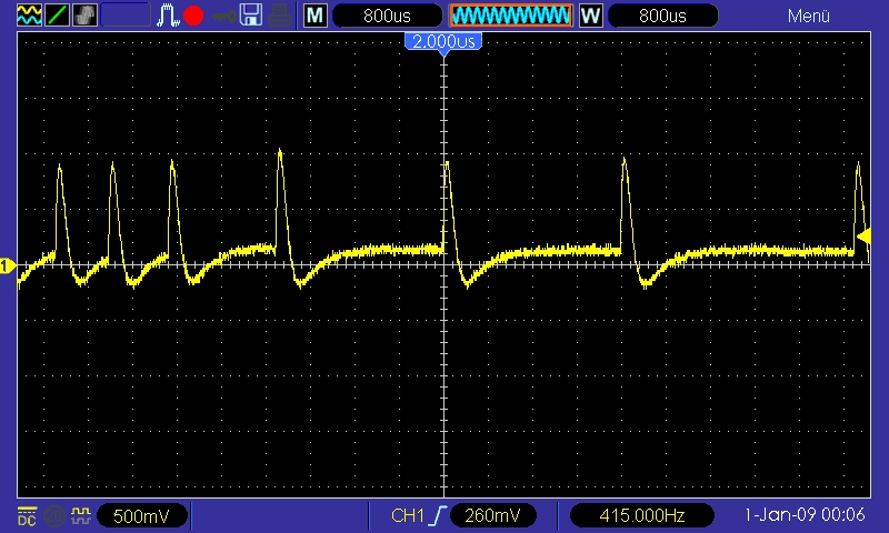

Mit einem Oszi sieht das doch recht gut so aus, wie in dem Beispielplot
https://github.com/ozel/DIY_particle_detector#detector-signals-of-radioactivity-on-an-oscilloscope
Mit den Triggereinstellungen hatte ich ca 7 Treffer in 10min.
Hallo Malte. Freut mich sehr, deine Bilder zu sehen!
Habe mir erlaubt ein Foto für die Wiki gallery hochzuladen, hoffe das
ist OK.
Das Gehäuse ist eine gute Wahl von der Größe her. Gerade auch für die
Alpha-Spektrometer Variante, weil kleinere Objekte noch direkt
reinpassen.
Naja, wenn man den Widerstand etwas schräg zur Seite flach biegt sieht's
zwar nicht perfekt aus aber geht schon. Kriegen Schüler auch hin... ;)
Jepp, einwandfreie Signale!

Ansonsten wie gesagt Urangläser oder Uranglasuren auf alter Keramik.
Erstere findet man leicht auf Ebay direkt in diversen Formen unter der
Bezeichnung "Uranglas"- z.B. auch als Murmeln oder alter Aschenbecher -,
teilweise aber teuer weil oft Sammlerobjekte. Wenn man sie nicht schon
zuhause in der Glasvitrine hat (wirklich mal bei den Eltern/Grosseltern
nachsehen!), findet man sie leicht auf dem Flohmarkt. Am besten per
kleiner UV (Geldschein-Test) Lampe, weil das Uranglas stark fluoresziert
unter UV Licht. Keramiken mit Uranglasuren sind schwieriger zu finden,
aber auch sehr leicht zu messen weil oft deutlich radioaktiv. Man muss
etwas ein Auge für die Glasuren entwickeln: es sind bestimmte
Rot/Orange, Gelb und Braun bis Schwarze Töne. Am besten die Google
Bildersuche durchschmökern.
Die Uranglasuren habe die schöne Eigenschaft ungefährliche Alphastrahler
zu sein, weil ein paar der Alphas noch durch die äusserste Glasurschicht
hindurchkommen. D.h. man kann prima ein Energiespektrum aufnehmen wie im
Bild vom aller ersten Post hier im Thread. Bin selbst gerade an einem
längeren Artikel über ein paar Alltagsobjekte und ihre Alphaspektren
dran.

Das ist bei beiden Varianten so. Auf deinem Oszi Bild ist das Rauschen
aber viel zu gross und die peaks viel zu schmal - falls die Bauteile
generell richtig bestückt sind: Beim Alpha-Spektrometer müssen die Pulse
ca. 1 ms breit, das Rauschen ca. 1 mV hoch sein (gemessen an 1 MegaOhm,
1:1 Oszi-Eingang per BNC Kabel).
Du kannst es mit den Beispiel-Pulsen im Wiki vergleichen:
https://github.com/ozel/DIY_particle_detector/wiki/Oscilloscope-Measurements
Als Gegentest kannst Du mal in einem Raum ohne Sonnenlicht unter eine
Energiesparlampe mit dem offen Detektor - aber leicht abgedeckt - gehen
(kein direktes Licht, sonst Sättigung - am Besten mit einer Handfläche
abschatten und bewegen). Wenn Du dabei keine deutlichen 50 Hz siehst,
stimmt was mit der Elektronik nicht.

Bis 1% geht die Effizienz der Dioden nur bei Photon-Energien bis ca.
60-70 keV unter der Vorspannung aus der Schaltung. Bei höheren,
Gamma-typischen Energiewerten sinkt sie nochmal deutlich ab. Siehe rote
Kurve hier in Abbildung 1: https://www.mdpi.com/1424-8220/19/19/4264

Energiereiche Elektronen werden nur teilweise in der 50 mu dünnen
emfindlichen Diodenschicht absorbiert. Das kann man in dem Beispiel
Alpha-Sprektrum vom ersten Post nachvollziehen, die linke abfallende
Flanke im Spektrum kommt überwiegend von Elektronen (plus ein paar
Gammas) und endet bei ca. 0.6 MeV.

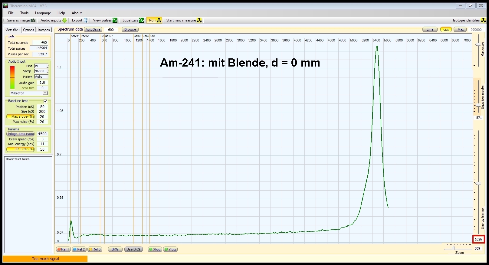

von Christoph E. (Gast)
Ich probiere mich auch gerade an der Alphaspektroskopie. Beta- und
Gammaspektroskopie habe ich bereits erfolgreich umsetzen können.
Link: https://stoppi-homemade-physics.de/alphaspektroskopie/
Verwende aber eine andere Schaltung. Scheint aber auch recht gut zu
funktionieren. Als nächstes nehme ich mit der MCA-Software Theremino die

Meine Pulse sind rund 1 V hoch und 240 µs lang.
von Uwe B. (Firma: TU Darmstadt) (uwebonnes)
Christoph,
mit einer Pole-Zero Komepensation (R ueber den 470 nf Auskopplung)
kannst Du den Unterschwinger verringern.

Heute war einmal das Americium-241 an der Reihe. Und was soll ich sagen,
das mehr als simple Alphaspektrometer in Kombination mit MCA-Theremino
verrichtet tolle Arbeit. Ich erhalte wie erwartet/erhofft mit
zunehmenden Abstand d immer kleiner werdende und nach links in Richtung
kleinerer Energie wandernde peaks.
Es bildet sich auch der Gamma-peak von Americium bei 59 keV aus. Damit
hätte ich nicht gerechnet bei einer Photodiode als Detektor. Wenn der
Peak beim Po-210 auch noch da ist, muss ich mir eine andere Erklärung
für ihn einfallen lassen ;-)
Der angegebene Abstand d ist allerdings nur bis zur Gehäuseaußenfläche
gemessen. Der tatsächliche Abstand der radioaktiven Quelle zum Sensor
ist also um rund 2 mm größer.
Wenn man nun die Lage der Maxima für die verschiedenen Abstände
hernimmt, kann man sogar den Energieverlauf E(x) der Alphateilchen in
Abhängigkeit von der Flugstrecke x modellieren.
Jetzt hoffe ich nur mehr, dass die Kurven für Polonium-210 leicht nach
links verschoben sind. Mal schauen, bin schon gespannt...

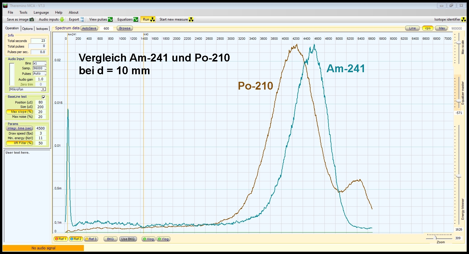

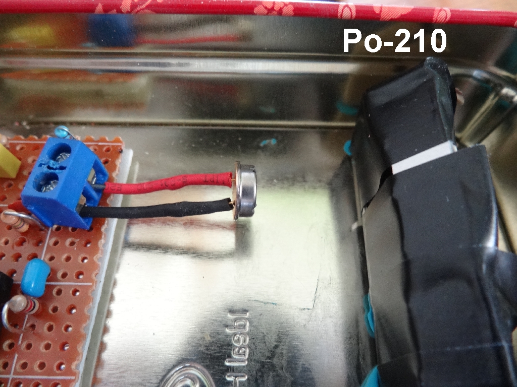

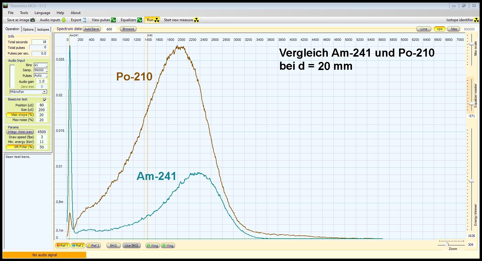

Hier nun die Ergebnisse mit Polonium. Damit die Zählraten nicht zu groß
werden, musste ich sowohl die Quelle als auch die Photodiode stark
abblenden. Selbst so erhielt ich bei geringen Distanzen Zählraten um die
600 Pulse/sek. Die Quelle befindet sich geschützt in einer Aussparung,
sodass die Photodiode keinerlei Kontakt zu ihr hat! Deshalb beträgt die
minimale Distanz auch nur 10 mm.
Anbei ein Spektrum von Po-210 alleine bzw. im Vergleich mit Am-241 bei
unterschiedlichen Distanzen. Man erkennt aber immer sehr gut die
Verschiebung des Polonium-peaks in Richtung kleinerer Energie. Der
Unterschied zum Americium müsste immer im Bereich zwischen 200-400 keV
betragen. Ich bin mit den Ergebnissen mehr als zufrieden.

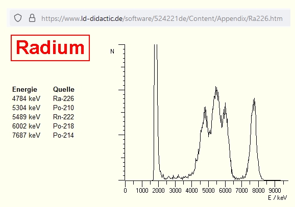

Heute habe ich zum Abschluss noch das Spektrum meiner Radium-Uhrzeiger
aufgenommen. Da die zu großen Pulse oben abgeschnitten schienen, habe
ich den Pegel des Mikrofons auf nur 25% eingestellt. Beim Americium und
Polonium waren es noch die vollen 100%. Nach dieser Anpassung konnte ich
auch Energien > 6 MeV darstellen. Ich war positiv überrascht, als ich
mehrere Peaks im Radium-Spektrum entstehen sah. Ein Vergleich mit einem
Referenzspektrum aus dem Internet verlief zufriedenstellend, da auch in
diesem 4 Peaks zu sehen waren.
Damit habe ich alle Messungen mit meinem Alphaspektroskop im Kasten und
die radioaktiven Quellen können wieder sicher verstaut werden...
Hier der Link zu meiner ausführlicheren Homepage:
Hallo Christoph,
Ich sehe deine Beiträge jetzt erst. Super Arbeit und toller belegt, dass
es auch mit Thermino geht!
Die Radiumzeiger sind wirklich perfekte Testquellen zur
Energie-Kallibration.
Mein Zeiger-Spektrum (aus Figure 10,
https://www.mdpi.com/1424-8220/19/19/4264) sieht grundsätzlich ähnlich
aus, nur mir etwas mehr Struktur. Die Flanken rechts der Peaks sollten
möglichst steil abfallen. Das kann natürlich trotzdem noch von der
Quelle beinflusst sein (Farbe absorbiert teilweise) oder am Rauschen der
Schaltung bzw. der Abtastung liegen. Bei mir sind die Pulse ein gutes
Stück breiter was prinzipiell für die Abtastung mit den 48 kHz der USB
Soundkarte besser ist.
Der Gamma-peak von Am-241 ist rein physikalisch schon messbar, es sind
halt nur ein paar Prozent Detektionswahrscheinichkeit in 50 Mikrometern
(siehe die Diskussion zu Figure 1 im Artikel). Die Frage ist vor allem,
ob er nicht im Rauschen oder einem eventuell ebenfalls vorhandenem
Beta-Zerfall Energiekontinuum (bzw. Gamma-Hintergund) untergeht.
Letzteres sollte bei reinen Am-241 und Po-210 Quellen aber ja kein
Problem sein
Bei deinen letzten Po-210 Messungen ist manchmal links ein peak und
manchmal nicht. Waren die Trigger-Level in Thermino immer gleich?

von Clemens S. (zoggl)
Hy,
Cooles Projekt.
Ich würde im Austausch gegen eine Platine anbieten ein Gehäuse mit
Blenden, Batteriehalter und Abstandshaltern zu drucken das sauber in
eine metallische Creme Dose passt, die vielleicht sogar evakuiert werden
kann (ich möchte in Richtung schwacher Alpha Strahler gehen).
Meld dich bitte per PM, wenn du Interesse hast.
Sg & schönes Wochenende
