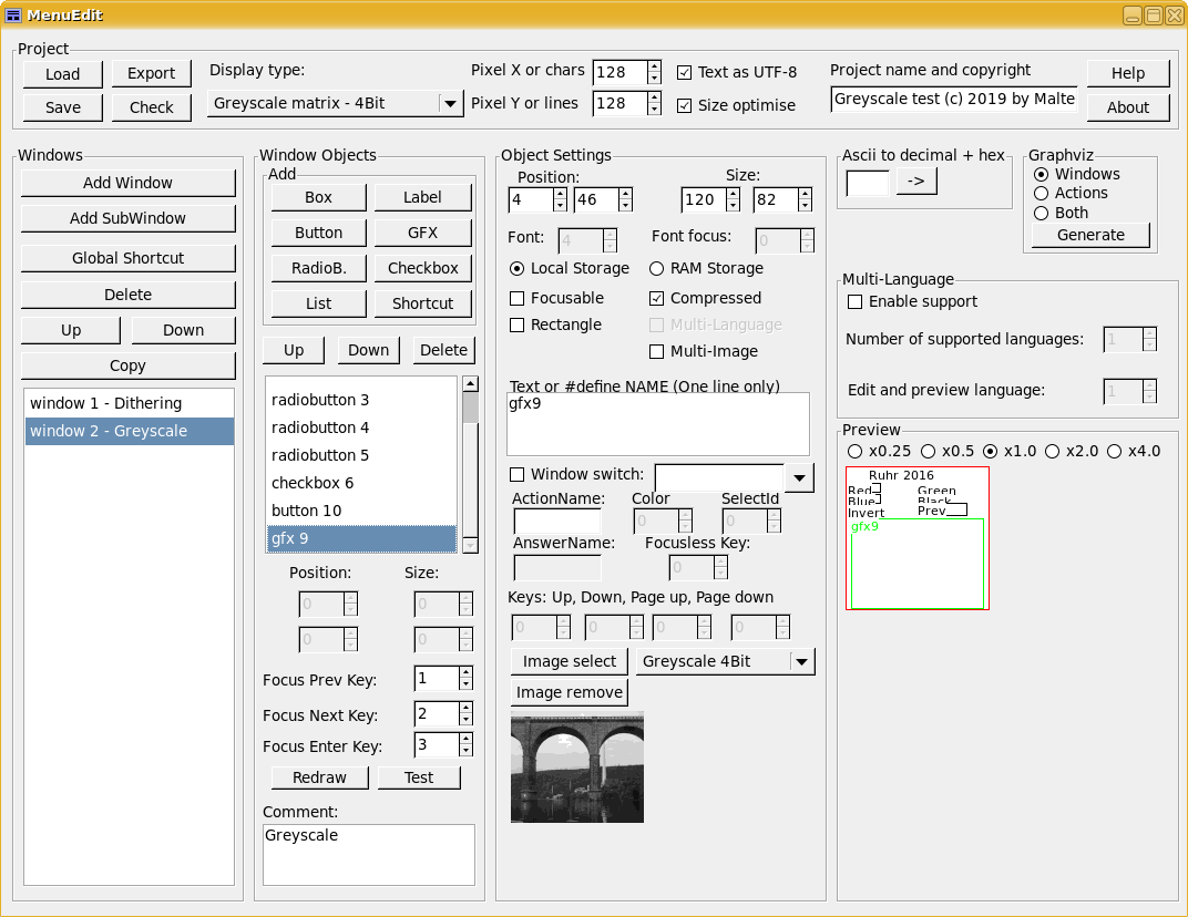

Grafischer Menü Editor (programmiert mit Lazarus), läuft unter Linux und
vermutlich auch unter Windows.

Screenshots:
http://www.mikrocontroller.net/wikifiles/b/ba/MenuInterpreter-demo.png
http://www.mikrocontroller.net/wikifiles/1/1c/MenuEdit.png

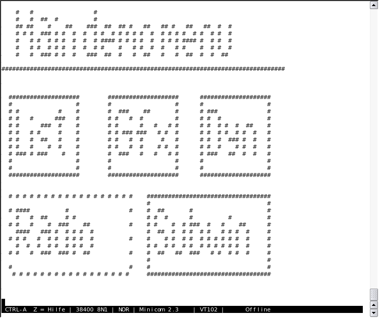

Und hier gibt es zum direkten Ausprobieren ein hex-file (6722 Byte
Flash) für einen ATMega8.
Die Menüausgabe erfolgt per UART an ein Terminal.
Bei 8MHZ Takt: 38400 Baud, bei 16 MHz wären es dann das Doppelte.

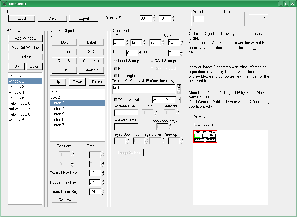

von Malte _. (malte) Benutzerseite
900ss D. schrieb:
> Es sollte nur eine Liste mit "Untermenus" enthalten.
> Was ich nicht verstanden habe, wie fülle ich eine Liste mit Texten bzw.
Wenn sich der Text nicht ändert, schreibst du den in das Feld "Text or
#define name". Jede Zeile wird ein Eintrag.
> diese müssen dann ja mit den Untermenus verknüpft werden.
Ok, an den Fall dass je nach ausgewählten Element in einer Liste ein
unterschiedlicher neuer Bilschirm erscheint habe ich nicht gedacht...
Da musst du etwas Tricksen.
Grober Ablauf:
Lege für jeden neuen Bildschirm einen Shortcut an und gib der Liste eine
Action. In der menu_action Funktion merkst du dir (Variable) dass ein
Bildschirmwechsel folgen soll. Sobald die Funktion menu_keypress zu ende
ist, prüfst du die oben genannte Variable. Falls gesetzt, Liest du den
Index der Liste aus und je nach Index rufst du dann noch mal
menu_keypress mit dem vorher für den passenden Shortcut festgelegten
Wert auf.
Das AVR Beispiel zeigt, wie man einen Index aus der Liste abfragt und
wenn man complexavrdemo.xml im Editor öffnet, sieht man auch wie die
Listen gefüllt werden.

von 900ss (900ss)
Ich nochmal: Die Eingabe mehrerer Zeilen für die Listbox funktioniert
nicht in dem Menueditor (unter Windows) oder bin ich zu dumm?
Wie kann ich die einzelnen Einträge trennen, wenn sie in dem Editor
einer Zeile stehen sollen (und in der Liste dann aber als einzelne
Listeneinträe erscheinen sollen).
Gruß 900ss
Auch wenn das Feld recht klein aussieht, es unterstützt mehrere Zeilen.
Nur die Preview scheint unter Windows (oder zumindest in WINE) mit
mehreren Zeilen Probleme zu machen.

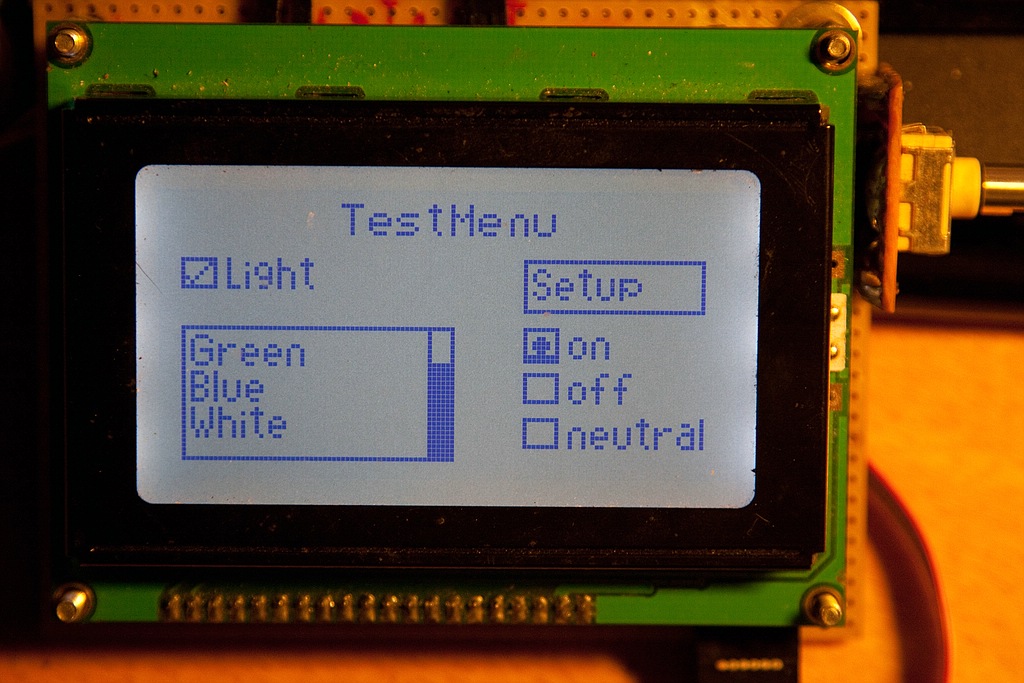

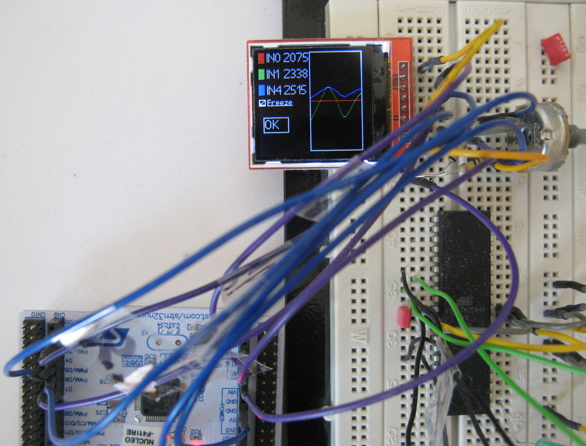

von Harry L. (mysth)
scheint ja, als wär ich der Erste mit "Beweisfoto" ;)
Zunächst mal ein dickes DANKE für dieses Stück Software!
Sowas hab ich schon lange gesucht!
Das Display stammt von Pollin, hat 128x64 pixel Auflösung, und einen
KS0108-Controller.
Die Integration in das Menusystem war überhaupt kein Problem. Das
Einzige, was mir im Moment noch etwas Kopfzerbrechen bereitet, ist die
ausschließliche Bedienung mit einem Inkrementalgeber und einem Taster.
Allerdings hab ich dieses menuSystem gestern hier entdeckt, heute
implementiert, und hatte noch keine Zeit mich Intensiv mit den Details
zu beschäftigen. Das folgt nun als nächstes.
Ich werd hier dann weiter berichten.
Harry
p.s....ich seh gerade, daß ich versehentlich das Foto doppelt angehängt
hab....Sorry!
<edit> unter dem Display werkelt ein ATMega644 mit 16MHz</edit>

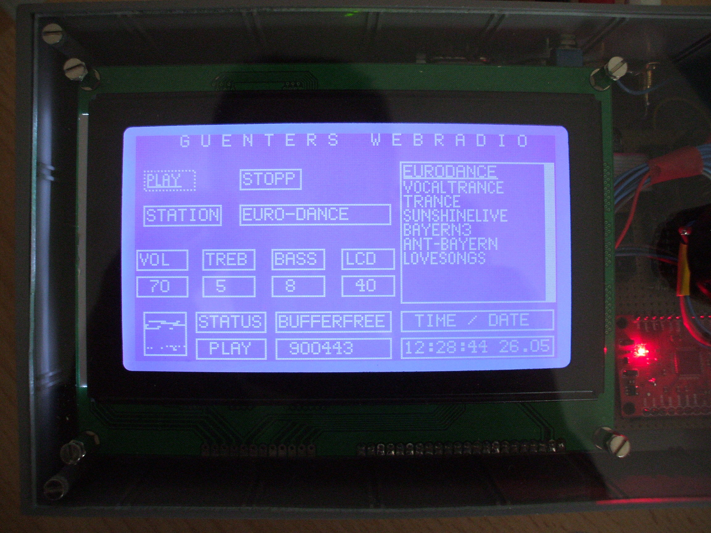

von G. S. (varda)
Hallo Malte,
habe mir vor ein paar Tagen auch mal den Menu Designer angesehen ....
Ich bin begeistert. Wirklich ein tolles Projekt.
Einfach Lazarus installieren, Build Prozess starten und schon hat man
den Menu-Designer als exe. Danach ein paar Menüs gestalten und die in
sein avr-projekt einbinden.
Dann noch ein paar Ausgaberoutinen für das LCD anpassen und fertig !
Ich selber will folgendes System damit aufbauen.
- Webradio auf ATXMEGA128 Basis mit LCD 240 x 128 (t6963c)
- Freertos (Anpassung an den Atxmega128 läuft schon)
- uip Stack
- Platine ist schon fertig Beitrag "KICAD - ATXMEGA128A1 Board mit Ethernet, SDRAM und SD-Karte"
- Interfacekarte VS1053 von Watterott
- Elm-chan File System
Na, da habe ich mir etwas vorgenommen .....
Noch ein kurze Anmerkung ...
In der Funktion
void menu_text_draw_base(SCREENPOS x, SCREENPOS y, unsigned char font,
                         unsigned char storage, MENUADDR baseaddr,
                         unsigned short offset, SCREENPOS maxpix) {
ist noch ein kleiner Fehler. Nutze ein 240x128 lcd.
maxpix += x; Kann einen Überlauf haben; z.B. in zeile 230 an Spalte 40
auf den lcd. Text wird dann nicht mehr ausgegeben.
Schön, dass mal jemand ein Bild zeigt.
@Harald L:
Bezüglich Inkrementalgeber + Taster, das müsste soweit funktionieren,
nur mit der Liste ist es ohne extra Knöpfe etwas knapp. Deswegen habe
ich bei meinem Menüs Listen immer einen eigenen Bildschirm gegeben, so
dass kein Knopf für einen Fokuswechsel notwendig ist.
Den Bug mit menu_text_draw_base habe ich im Sourceforge SVN eben gefixt.
Der Fehler war etwas gemein, da es in gewissen Fällen sogar zu einem
Überlauf des Textes auf die linke Seite kommen konnte (nur bei LCDs mit
249-255 Pixeln Breite).
Übrigens kann die Version im SVN auch deutsche Umlaute (iso 8859)
darstellen.
@Günter S:
Einen Streaming Client hatte ich mir auch gebaut und dafür das
Menüsystem entwickelt.
Hallo Malte,
die Idee mit dem Subwindow für die ListBox ist Gold wert! Ich mach das
jetzt so, daß ich ein Label Im Ram anleg, rechts daneben eine kleine
Grafik mit einem Pfeil nach unten. Wenn ich den anklick, öffnet sich das
Subwindow. Das Label zeigt das aktuell gewählte Listenelement an. Auf
diese Art emullier ich eine ComboBox. Das geht dann auch mit
Inkrementalgeber und nur einem Taster.
Jetzt hab ich folgendes Problem:
In der ListBox seh ich kein gewähltes Element. Wenn ich die Bilder im
Wiki richtig interpretier, sollte das doch unterstrichen sein. Bei mir
ist nichts unterstrichen...ich kann allerdings scrollen.
Hab ich da was falsch verstanden?
Harry
Ja, die Sache mit dem fehlenden Unterstrichen ist mir auch manchmal
passiert ;)
Es gibt in dem Editor eine Einstellung "Font" und eine "Font focus". Bei
der Liste wird letztere für das ausgewählte Element verwendet.
Die Fonts 0 und 1 sind ohne Unterstrich, die Fonts 2 und 3 mit.
1 und 3 sind Fixed Fonts, 0 und 2 haben schmale Buchstaben.
Ahhhhhhhh
It works!!!! :)
Danke dir!
wie gross wär der Aufwand, das selektierte element invertiert (also auf
dunklem Hintergrund) anzuzeigen?
Harry
Die einfachste Methode wäre wohl einen weiteren Font zu definieren (bis
zu 16 verschiedene sind möglich). Der Font müsste dann eine Höhe von 9
Pixeln haben damit es oben und unten schwarz ist -> menu_font_heigth()
anpassen.
In menu_char_draw müsste dann bei den menu_screen_set Funktionen in
Abhängigkeit des Fonts die Farbe (1 <-> 0) getauscht werden, das ganze
einen Pixel nach unten geschoben und oben pauschal noch ein dunkler
Pixel gesetzt werden.
In menu_text_draw_base müsste noch eine 9 Pixel Linie gezeichnet werden,
damit die Lücken zwischen den Buchstaben dunkel werden.
Wenn man einfach immer auf if (font & 4) prüfen würde, hätte man schmale
und feste Fonts gleich als Schriften 4 und 5. 6 und 7 wären dann auch
vorhanden, würden mit dem Unterstrich nicht so viel Sinn manchen.
Einziger Haken: Damit es in der Liste gut aussieht müsste eventuell
links jeweils ein Leerzeichen stehen und rechts der Leerraum mit
Leerzeichen aufgefüllt werden.
ich stell mir das etwas einfacher vor:
man könnte bei dem selektierten Eintag die komplette Zeile per XOR
invertieren.
Übrigens fänd ich es sinnvoll, wenn wir diesen Typ "ComboBox" in den
MenuEditor einbauen.
Bei meinen Display-Routinen ist die Farbe "2" das invertieren
ist es gewollt, daß nach dem return aus einem SubWindow der Focus wieder
auf dem 1. Elelement liegt?
Das erschwert die Programmierung meiner ComboBox
Also du könntest in der Funktion
menu_list hinter dem menu_text_draw_base Aufruf einen in der Art
if (t == selectedline)
  menu_draw_box(x, y, sx-9, menu_font_heigth(font), 2);
einfügen. Gegebenenfalls noch den Text +1 nach unten versetzten, die
Fonthöhe jeweils um eins erhöhen, damit oben und unten Schwarz ist.

von G. S. (varda)
Mal ein Beispiel von mir:
Webradio (ATXMega128) mit Freertos und LCD 240 x 128 und Menu-Designer
So etwas wie den Menu-Designer habe ich lange gesucht. Perfekt !
von Stauner (Gast)
Wow! Ziemlich gelungen würde ich sagen. Ziehe mal den Hut.
Ein super Beispiel für den Menu-Designer.
Ab in den Kunstwerke-Thread damit :-)

von Christoph H. (christoph_b)
Hallo
Ich habe eine Frage.
Ich habe den Thread gefunden und durchgelesen. Leider blicke ich nicht
ganz durch wie ich mit dem MenüEdit Tool ein Menü für den Atmega
erstellen kann.
Als Display verwende ich ein graphisches mit 128x64 Pixel und eine
ST7565R Controller. Dazu eine Atmega 2560. Gibt es irgendwo eine
Kurzanleitung für das tolle Projekt?
wollte die menuDesigner_1-50.exe mit Lazarus erstellen. Leider bekomme
ich immer einen Fehler. Vieleicht kann jemand die neueste Version als
exe online stellen.
Fehlermeldung:
menuedit.lpr(21,1) Error: Can't open resource file
"D:\menuDesigner_1-50\menuEditor\menuedit.rc"
Die Datei menuedit.rc gibt es auch nicht.
Hm, ja, unter Windows meckert er auch bei mir. Bei einer früheren
Lazarus Version wurde das Fehlen ignoriert. Auf meiner Festplatte gibt
es die Datei. Probier es mal mit
1 VERSIONINFO
FILEVERSION 0,1,0,2
PRODUCTVERSION 0,1,0,1
 BLOCK "StringFileInfo"
  BLOCK "040904E4"
   VALUE "Comments", "\000"
   VALUE "CompanyName", "\000"
   VALUE "FileDescription", "\000"
   VALUE "FileVersion", "0.1.0.2\000"
   VALUE "InternalName", "\000"
   VALUE "LegalCopyright", "\000"
   VALUE "LegalTrademarks", "\000"
   VALUE "OriginalFilename", "\000"
   VALUE "ProductName", "\000"
   VALUE "ProductVersion", "0.1.0.1\000"
 BLOCK "VarFileInfo"
22
23
  VALUE "Translation", 0x0409, 0x04E4
24
25
als Inhalt in der menuedit.rc
Wenns funktioniert füge ich die bei Gelegenheit einer nächsten Version
des Editors bei.
danke hat geklappt.
Wenn ich ein Menü erstelle und exportiere bekomme ich 4 Dateien
menudata.bin,menudata.c,menudata-progmem.c,menu-interpreter-config.h
Wie bekomme ich nun das Menü auf dem Display angezeigt. (Verwende ein
Display mit ST7565R Controller)
Du musst dir eine passende Ansteurungsroutine schreiben, mit dem du
einzelne Pixel auf deinem LCD setzen/löschen kannst. Eventuell findest
du für deinen Controller was passendes in der Code Sammlung.
Dann musst du wie in
http://www.mikrocontroller.net/articles/MenuDesigner#Funktionsweise
beschrieben die dort beschriebenen Funktionen implementieren bz
aufrufen.
In dem Ordner avr-demo findest du eine Beispielimplementierung, die
statt eines LCDs die serielle Schnittstelle verwendet.

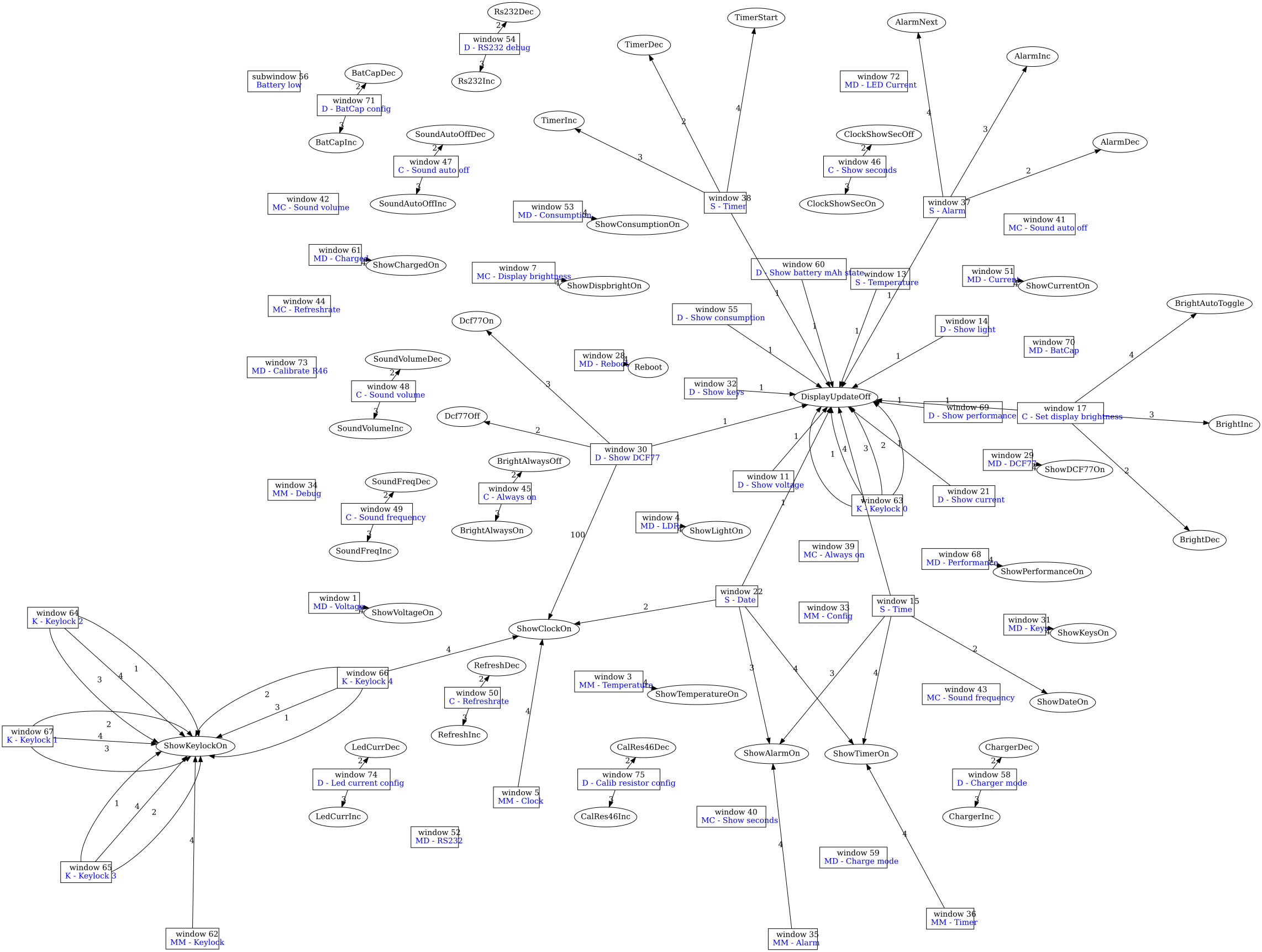

-Visualisierung der Fensterwechsel und Aktionen mittels Graphviz. Das
hilft um besser einen Überblick zu behalten.
-Kommentarfunktion für jedes Fenster. Auch dies dient der
Übersichtlichkeit.

Nach langer Zeit gibt es jetzt Version 1.9
https://sourceforge.net/projects/menudesigner/files/
Neue Features:

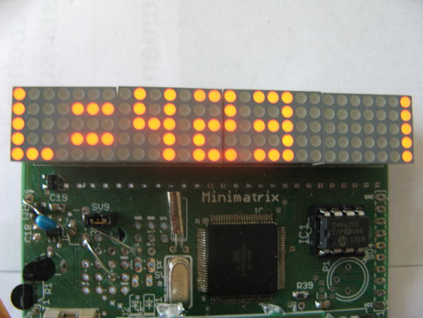

Unterstützung für 7 Segment Displays
Unterstützung für 4Bit Graustufen Displays - als Vorbereitung irgendwann
auch Farbe zu können. Dafür werden dann aber leider kleinere Änderungen
an der API und den xml Projektdateien nötig sein.
Mein ST7735 lag dafür schon seit 2,5 Jahren unausgepackt im Schrank. Und
inzwischen sind die günstiger als die meisten schwarz/weiß Displays.

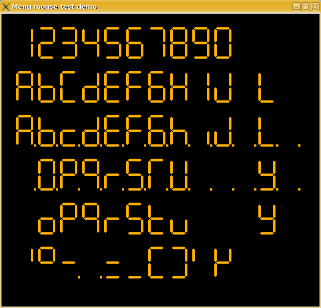

Version 2.0 gibt es jetzt bei Sourceforge.
Die wesentliche Neuerung ist die Unterstützung von Farben. Die Bitanzahl
ist recht frei konfigurierbar, so dass hoffentlich jede denkbare LCD
Variante ohne unnötig viel Bitschieberei nutzbar sein sollte. Außerdem
gibt es ein Beispiel für einen STM32. (Selbst die größten AVRs haben bei
kleinen Displays nicht genug internen RAM für einen Framebuffer.)

Karli schrieb:
> Wo findet man das STM32 - Beispiel?
Im Unterordner menuInterpreter/stm-demo/ ist das Beispiel - allerdings
wird der "Screen" einfach per UART angezeigt, nicht wie im Bild auf
einem LCD. Aber hier eine andere Ausgabemöglicheit einzubauen (anpassen
von menu_to_hal.c)  ist nicht schwer.
> Würde gerne ein Menü am Display (Oled mit ssd1306) erstellen.
Ein Bild vom Erfolg wäre schön :)
von Karli (Gast)
Hallo!
Implementierung hat problemlos funktioniert!
Vielen Dank für das tolle Projekt!
schöne Grüße
