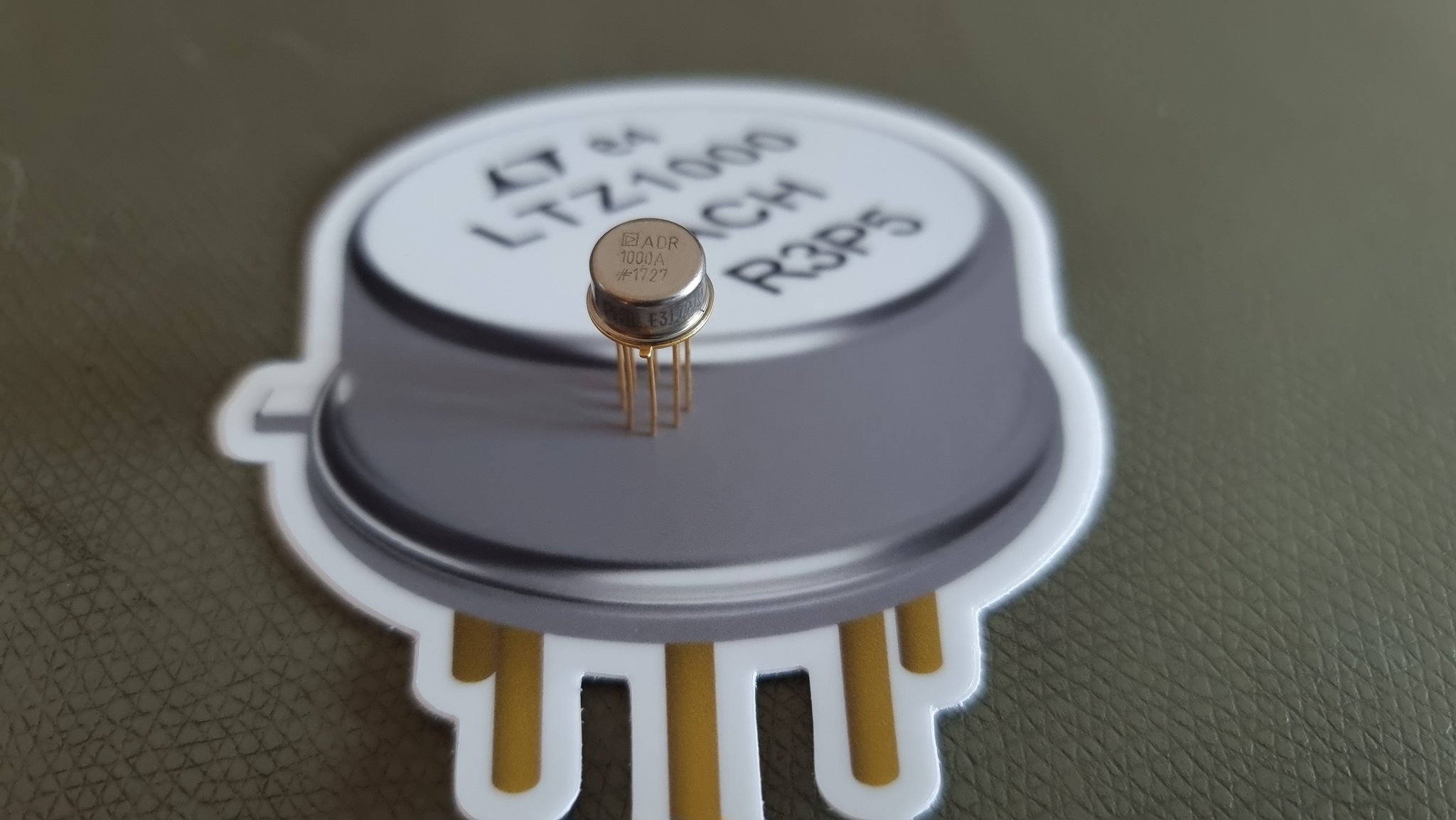

Die LTZ1000 ist eine der besten Referenzspannungsquellen. Analog Devices
hat jetzt mit der ADR1000 einen Nachfolger präsentiert:
https://www.richis-lab.de/REF19.htm
Danke an Marcus H. (Firma: www.harerod.de) (lungfish) für die
Bauteilspende!

Diese ADR1000 ist weder bei Analogdevices, noch bei Digikey zu finden...
von Richard K. (richi123)
Die kann man nur über myAnalog bestellen (mit einer VAT). Ist halt was
besonderes. :)
von Marek N. (Gast)
Ich dachte auch, es gäbe nur ca. 70 bis 100 Samples weltweit davon.
