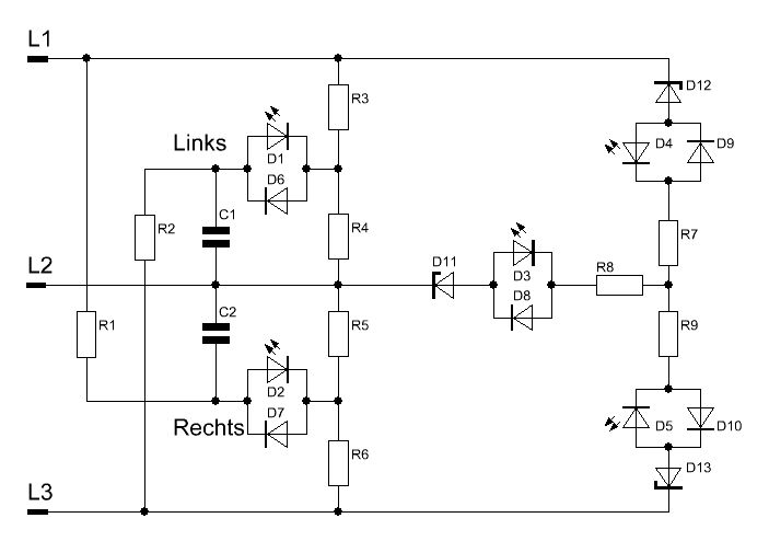

Ich habe mal folgende Schaltung für einen Drehfeldtester (gaaaanz
vorsichtig) nachgebaut:
 https://www.kondensatorschaden.de/2015/08/05/how2-drehfeldmessgeraet/
 bzw. http://blackstrom.derschwarz.de/schaltungen/dreh_2/index.shtml
Nur irgendwie tut sich da nicht viel bei mir. Auch wenn ich dachte grob
zu verstehen wie die Schaltung funktioniert, komm ich mit meinen
Kenntnissen nicht weiter das Problem zu finden.
Ich hab die Schaltung auch noch ein zweites Mal aufgebaut und den Teil
mit den LEDs für L1/L2/L3 weggelassen. Damit ist dann ja eigentlich nur
der Spannungsteiler und zwei Mal die LEDs über den Kondensator und
Widerstand. Irgendwie kommt bei den L/R LEDs (D1+D2) aber auch da nur
eine Spannung von ca. 1 VAC an.
Hat jemand eine Idee? Wie würdet ihr da heran gehen um den Fehler zu
finden?

Warum, jede LED ist gegen Verpolung durch eine antiparallele Diode
geschützt.
Das kann man tun, der ist für die Drehfeldfunktion nicht nötig (und wird
funktioniert haben).
Leider stehen die Bauteilwerte nicht dran mit denen du die Schaltung
aufgebaut hast aber im Prinzip funktioniert die Schaltung. R1/C2 und
R2/C1 muss halt eine Phasenverschiebung um 180 Grad bei 50Hz ergeben.

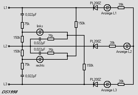

die Ströme der LEDs sind doch zu hoch. Die Kapazitäten bei Deiner
Schaltung müssten im µF-Bereich nicht nF-Bereich liegen.
Bei "meinem" musste ich sogar Glimmlämpchen ohne eingebaute
Vorwiderstände verwenden. Die ganze Schaltung ist hochohmig ausgelegt.
Beitrag "Drehfeldrichtungsanzeiger mit Glimmlampe"
Denk auch dran, dass Widerstände mit ausreichender Spannungsfestigkeit
verwendet werden. Hatte deswegen 1W-Widerstände genommen.

Das Problem könnte woanders liegen:
MaWin schrieb:
> R1/C2 und R2/C1 muss halt eine Phasenverschiebung um 180 Grad bei 50Hz
> ergeben
Da irre ich, bei 180 wäre die LED aus, 0 müsste es sein für maximale
Differenzspannung, dann leuchten aber beide. Der
Spannungsteilermittelpunkt liegt ja um 180 Grad verschoben zur übrigen
Phase, so dass dann in Summe 180+0 maximale Spannung an der LED anliegt.
Und 120 geht auch nicht weil ja schon ohne C 180 vorliegen, also 60 oder
300 rauskäme. Bleiben 60, die mit den 180 entweder 60 oder 240 ergeben.
Man braucht aber 180 oder 0. Die Schaltung geht nicht.

von Karl B. (gustav)
Torsten C. schrieb:
> Aber bei Deiner Schaltung bist Du doch auch im nF-Bereich.
es ist aber hochohmiger.
Torsten C. schrieb:
> Ich hab leider nur noch welche mit Vorwiderständen.
Man kann nicht unmittelbar von der Größe der Glimmlampen auf deren
Zünd/Brennspannung und Strom schließen. Im Bild wurden Vorwiderstände
für 230V Betrieb gewählt. Im Zweifelsfall ausprobieren.

von Torsten C. (tcurdt)
So langsam wäre kaufen günstiger - aber ich würde es gerne einfach
verstehen.
Ich hab noch einmal den angehängte Schaltung ausprobiert. Eigentlich
hätte ich vermutet, dass die LEDs einfach leuten. Dem ist aber nicht so.
Ich hab sie aber geprüft und sie sind nicht kaputt. 5VDC direkt
angeschlossen leuchten sie.
Das kann doch eigentlich nur bedeuten, dass die Durchlassspannung der
LEDs nicht zu den Widerständen passt, oder? Was könnte sonst noch falsch
sein?
von MaWin (Gast)
> sein?
LEDs falsch gepolt parallel zur Diode und nun kaputt ?
Die Schaltung ist so primitiv, die muss funktionieren.
Auch ohne Z-Dioden funktioniert sie, die dienen nur dazu damit es bei
einer ausgefallenen Phase nicht trotzdem leuchtet.
Die hier sollte auch mit LEDs und antiparallelen Dioden funktionieren.
https://www.mikrocontroller.net/attachment/445140/drehfeld.gif
Im Gegensatz zu deiner wird hier 2 mal die Phase geschoben.

von Manfred (Gast)
Torsten C. schrieb:
> Nur halt Glimmlampen statt der LEDs mit parallelen
> Dioden.
Glimmlampen kann man in solchen Konstrukten nicht einfach durch LEDs
ersetzen, weil sie ein deutlich abweichendes Verhalten haben: Bis zur
Zündspannung fließt kein Strom, ist die Glimmlampe an, verringert sie
ihre Brennspannung und geht erst recht spät wieder aus.
Ich habe vor etwa 25 Jahren einen Drehfeldtester gebaut, müsste Elektor
gewesen sein, das ist eine Orgie aus Kondensatoren und fünf Glimmlampen.
Ich bin mir ziemlich sicher, dass die mit LEDs anstatt der Glimmlampen
nicht funktionieren würde.

4) LTspice für mich schon immer das Problem war die Komponenten zu
finden. Ich hab gerade mal geschaut. Für die ZY180 hab ich zumindest so
schnell gerade nichts Passendes gefunden.
...aber wenn Du da ein bisschen Hilfestellung geben könntest - würd ich
gerne probieren.
Ich hab mal angehängt was ich bisher zusammengebastelt habe.

Ich bezog mich darauf, dass die Glimmlampen (die die Phasen anzeigen)
eben auch nur über eine Zener Diode und Widerstand dann in einen Stern
gehen. Das ist ja bei meinem letzten Versuchsaufbau nicht viel anders.
Also zu der original Schaltung gibt es ja sowohl einen Artikel als sogar
auch ein Video. Bei denen funktioniert es. Die Frage ist - warum nicht
bei mir. Ich kann bisher keinen Unterschied erkennen. Oder es sind
besondere LEDs von denen ich keine Ahnung habe.
Meine LEDs machen einfach gar nichts - aber kaputt sind sie auch nicht.
Das ist fast noch schlimmer :)
Ich weiss nicht ob meine LTSpice Simulation so passt oder oder nicht -
aber nachdem ich den Strom "gemessen" habe der im Simulator durch die
LED fließt frage ich mich ob meine LEDs vielleicht doch keine
Low-Current sind und sich deswegen dort nichts tut.
Vielleicht noch ein Richtung in die ich mal schauen könnte.

von Jan L. (ranzcopter)
Die von dir verlinkte Schaltung entspricht inkl. Dimensionierung 1:1 der
aus der Wikipedia - dort steht im "Kleingedruckten", es sollten 2mA-LEDs
sein. Vielleicht sind deine LEDs tatsächlich einfach "zu dunkel"?
> Du hast geschrieben an 5VDC DIREKT angeschlossen. Das hat Lothar
> wahrscheinlich so wie auch ich interpretiert: Ohne Vorwiderstand.
Ich gebe zu das war dann vielleicht missverständlich.
Ich meinte ohne den Rest der Schaltung.
> Du bist denen die versuchen dir zu helfen immer noch die Bauteilwerte
> deiner Schaltung schuldig.
Die Bauteilwerte entsprechen den Infos die in meinem allerersten Posting
verlinkt habe. Oder welche meinst Du genau?
> Ab welchem Strom leuchten deine Leds?
Kann ich leider erst in ein paar Tagen nachmessen.
Aber ich hatte ja schon geschrieben: Ich vermute, dass die LEDs
vielleicht keine low-current sind. Das könnte das Verhalten vielleicht
erklären.
Jan L. schrieb:
Ja, das ist gerade auch meine Vermutung.
Bzw. werde ich vielleicht einfach ein paar neue Low-Current besorgen.

von Manfred (Gast)
MisterMint schrieb:
> Das gab es auch mal bei ELV. Siehe Anhang.
04/1994 gab es den Nachfolger DR3000 mit LEDs und ohne Z-Dioden,
vielleicht hat es jemand greifbar? Ich habe es leider nur als schlechte
Fotokopie im Ordner.
Neue LEDs. Bei 5V und 10k Vorwiderstand leuchten sie ein bisschen. In
die angehängte Schaltung eingesetzt und angeschlossen - nichts. Ich
starre auf die Schaltung und sehe nicht das Problem.
von Soul E. (Gast)
Leiten Deine Zenerdioden gegen die Fahrtrichtung? In die eine Richtung
solltest Du unendlich messen (Spannungsabfall 180 V), in die andere
Richtung Diode (0,7 V).
Wenn man Dir TVS verkauft hat, dann musst Du die Z-Dioden noch mit einer
antiparallelen 1N4007 überbrücken. Oder den Nulleiter anschließen ;-)
von oldeurope O. (Gast)
Torsten C. schrieb:
> In
Bist Du sicher da 27K eingebaut zu haben?
LG
old.
Hier auch mal alle Komponenten mit den Ergebnissen vom Tester.
von Soul E. (Gast)
Das sieht soweit alles richtig aus. Was passiert wenn Du an L1 +12 V
anschließt, an L2 Masse, und die Z-Diode in Serie mit L1 brückst? Die
LED sollte leuchten und am Widerstand sollten (12 - 1,9 - 0,7 - 0,7) V
zu messen sein.
Äh, da bin ich mir gerade unsicher was Du meinst. +12V an L1, da
passiert ja nichts wegen der Z-Diode. Ich habe es mal folgendermaßen
angeschlossen und durchgemessen. Meintest Du so?
So leuchtet die LED (mit dem Stern) - was ja zu erwarten war.

von Soul E. (Gast)
Genau so. D.h. LED und Widerstände sind in Ordnung und richtig
verschaltet, und die Z-Diode verhält sich auch gegen die Zener-Richtung
wie sie soll.
Der nächste Schritt wäre dann ein Test mit angeschlossenem Nulleiter.
Also den Sternpunkt wo alle drei Widerstände zusammenlaufen an N. So ist
die Phasenlage von L1, L2, L3 egal und die LED leuchtet sobald Spannung
an L anliegt. Du kannst die drei Phasen auch nacheinander an einer
