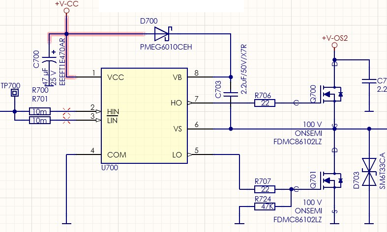

Ich brauche eine Halbbrücke, um einen Ausgang jeweils auf VCC oder GND schalten zu können. Versorgung ist 60V. Wegen der zwingend notwendigen Shoot-Through Protection war meine Idee, einen Gate-Treiber zu nehmen: UCC27282 https://www.ti.com/lit/gpn/UCC27282 SQJA78EP https://www.mouser.de/datasheet/2/427/sqja78ep-1766589.pdf Jetzt hat der Gate Treiber eine VCC von 20V, und eine Highside-Spannung (HS) von 100V. Wäre dahingehend ideal. Der Mosfet (SQJA78EP) muss 10A liefern, braucht also eine Gate-Spannung von 3,5V-4V. Wie hoch ist da die Ausgangsspannung an LO? Und bezogen auf Masse braucht der High-Side Mosfet eine Gate-Spannung von HS + 3,5-4V. Welche Spannungen werden da aber wo durch den Bootstrap-Kondensator zwischen HB und HS erzeugt? Ich muss nur statisch schalten. Welche Frequenzen nimmt man dafür an (Formel auf Seite 19)? Irgendwie verstehe ich das nicht so ganz; vielleicht möchte mir das jemand ganz grob erklären. Vielen Dank.
Martin S. schrieb: > Wie hoch ist da die Ausgangsspannung an LO? Und bezogen auf Masse > braucht der High-Side Mosfet eine Gate-Spannung von HS + 3,5-4V. An LO kommt Vdd / Vss raus. > Welche Spannungen werden da aber wo durch den Bootstrap-Kondensator > zwischen HB und HS erzeugt? Da kommt Vdd-0,7V raus, aber nur, wenn der untere externe Mosfet regelmäßig eingeschaltet wird. Dabei liegt HS auf Masse und HB wird über die interne Diode mit Vdd verbunden. > Ich muss nur statisch schalten. Welche Frequenzen nimmt man dafür an > (Formel auf Seite 19)? Das geht nicht, die Spannung am Bootstrap-Kondensator geht dabei langsam auf 0V und der obere externe Mosfet lässt sich nicht einschalten, bzw. geht irgendwann aus.
Hmm ok, danke für den Hinweis. Dann erzeugt er die Spannung also über den unteren Mosfet. Das wäre in die Binsen gegangen. Eine Idee, was es als adäquaten Ersatz gibt?
Martin S. schrieb: > Eine Idee, was es als adäquaten Ersatz gibt? Wenn du 100% Einschaltdauer auf der Highside brauchst, bleibt dir z.B. ein galv. getrennter DC/DC Wandler, der auf HS bezogen ist und die Boosterspannung für HB erzeugt. Damit kannst du den vorhandenen Treiber speisen oder z.B. einen GateDriver Optokoppler.
Elliot schrieb: >> Ich muss nur statisch schalten. Welche Frequenzen nimmt man dafür an >> (Formel auf Seite 19)? > > Das geht nicht, die Spannung am Bootstrap-Kondensator geht dabei langsam > auf 0V und der obere externe Mosfet lässt sich nicht einschalten, bzw. > geht irgendwann aus. Stimmt. Für sowas braucht man entweder einen DC/DC Wandler für den High Side Driver oder eine Ladungspumpe. Siehe Anhang, Seite 18 Oder man nimmt einen Gatetrafo mit passender, cleverer Ansteuerung. Beitrag "Re: +-150V mit 1kHz schalten" Beitrag "Re: 8x NMOS galvanisch getrennt schalten"
Matthias S. schrieb: > Martin S. schrieb: >> Eine Idee, was es als adäquaten Ersatz gibt? > > Wenn du 100% Einschaltdauer auf der Highside brauchst, bleibt dir z.B. > ein galv. getrennter DC/DC Wandler, der auf HS bezogen ist und die > Boosterspannung für HB erzeugt. Damit kannst du den vorhandenen Treiber > speisen oder z.B. einen GateDriver Optokoppler. Würde heißen, der UCC27282 bleibt drinnen? Der Vorteil von dem IC ist, dass die Logik schon drinnen ist. Ja, ich brauche eine 100% ED auf beiden Zweigen. Im Kern ist die (Teil-) Aufgabe ein DUT mit allen möglichen Anschlusskombinationen zu verpolen (5 an der Zahl).
Martin S. schrieb: > Würde heißen, der UCC27282 bleibt drinnen? Der Vorteil von dem IC ist, > dass die Logik schon drinnen ist. Ja. Allerdings muss Vdcdc = Vdd des UCC erfüllt sein. Der hat intern schon eine Bootstrap Diode. Ist die Spannung aus dem DC/DC niedriger als Vdd, fliesst Strom über die Diode in den DC/DC. Man kann ihn allerdings mit einer zweiten Diode davon entkoppeln. Verlass dich nicht nur auf die interne Verriegelung. Die externen MOSFet haben auch Verzögerungen, die zu Überschneidungen und Shoot-Through führen können.
Martin S. schrieb: > Wie hoch ist da die Ausgangsspannung an LO? Und bezogen auf Masse > braucht der High-Side Mosfet eine Gate-Spannung von HS + 3,5-4V. das mit den 10A @ Ugs=3-4V wird so nix. Du solltest das Datenblatt nochmals lesen - und verstehen.
MiWi schrieb: > das mit den 10A @ Ugs=3-4V wird so nix. Du solltest das Datenblatt > nochmals lesen - und verstehen. https://www.mikrocontroller.net/articles/FET#Gate-Source_Threshold_Voltage
Falk B. schrieb: > MiWi schrieb: >> das mit den 10A @ Ugs=3-4V wird so nix. Du solltest das Datenblatt >> nochmals lesen - und verstehen. > > https://www.mikrocontroller.net/articles/FET#Gate-Source_Threshold_Voltage Zitiere das dem TO und nicht mir.
Ich denke, dass die normale Bootstrap-Schaltung klappen müsste, wenn man zum Erhalt der Ladung im Dauer-High-Zustand einen speziellen Optokoppler, sozusagen als DC-DC-Wandler nimmt, der eine Ausgangsspannung von ca. 10 V erzeugt, die allerdings nur sehr gering belastbar ist. Aber belastbar genug, um die Gate-Spannung aufrecht zu erhalten.

Hier wäre mal ein Vorschlag mit Ladungspumpe. Der Festspannungsregler erzeugt 5V, die Pumpe macht daraus 10V. Wäre das prinzipiell so machbar?
Bernd K. schrieb: > Nach deiner Annahme käme man mit Vgs=4,5V aus. Nö. Da landet man im Nivana der Kennlinie und damit nahe der Polstelle. Wäre ziemlich unglücklich, sich ausgerechnet dort seinen Arbeitspunkt zu suchen. Wenn man sich den von mir genannten Typ ansieht, ist man von der Polstelle noch recht weit entfernt. Aber, wie schon mehrfach festgestellt, ist es nicht sinnvoll, seinen AP hier hin zu legen, weil man Gefahr läuft, sehr schnell außerhalb der SOA zu sein.
Martin S. schrieb: > Nivana Wähle: Nivea oder Nirwana. (Das ist ein Unterschied.) Aber viel wichtiger: Polstelle? Arbeitspunkt? Wovon bitte sprichst Du? Das sind doch keine für Schaltbetrieb relevanten Begriffe! Du willst doch Deine Mosfets angeblich SCHALTEN ??? Dann benutze bitte die im Datenblatt spezifizierte V_GS. Oder was willst Du? Wie schon oben gefordert: Mehr INFOS. (VIEL mehr. Am besten alle, die Du auch hast. Dann weiß man wenigstens sicher, wann Du wovon genau redest - und wann Du schlicht etwas verwechselst oder sonstiges.)
Martin S. schrieb: > Wäre das prinzipiell so machbar? Da hast du ja doch wieder dein Bauteilegrab. Mir wäre es einfach zu heiss, im 60V Kreis so einen Aufwand zu betreiben. Schon der Spannungsregler muss ja 60V aushalten und ist deswegen ein Exot. Wie oft wird die Halbbrücke eigentlich umgeschaltet? Ein simpler galv. getrennte DC/DC wäre für mich die richtige Lösung. Die 12V hast du bereits und dafür gibt es Standard Wandler.
Martin S. schrieb: > Hier wäre mal ein Vorschlag mit Ladungspumpe.> > Der Festspannungsregler erzeugt 5V, die Pumpe macht daraus 10V.> > Wäre das prinzipiell so machbar? Warum nimmst du für die High-Side keinen P-Kanal-Mosfet. Den kann man auch mit so einem Treiber-IC schalten, wenn man den High-Side-Teil einfach auf Masse klemmt (Hs->Masse, HB->Vdd). Der schaltet dann einen kleinen N-Mosfet zum Pegelversatz, und der wiederum den High-Side-PMOS.
Matthias S. schrieb: > Da hast du ja doch wieder dein Bauteilegrab. Joa das war ja abzusehen :-) > Mir wäre es einfach zu > heiss, im 60V Kreis so einen Aufwand zu betreiben. Schon der > Spannungsregler muss ja 60V aushalten und ist deswegen ein Exot. Naja Exot vielleicht. Ist bei diesem Einzelstück aber egal. > Wie oft wird die Halbbrücke eigentlich umgeschaltet? Wenige Male pro Testzyklus. Man kann also von statischer Ansteuerung ausgehen. Am liebsten wären mir einfach High-Side Switches gewesen, aber die gibt's nur bis 60V max. rating und das ist mir persönlich auch zu heiß.
Elliot schrieb: > wenn man den High-Side-Teil > einfach auf Masse klemmt (Hs->Masse, HB->Vdd). Ehrlich gesagt kann ich mir da gerade nichts drunter vorstellen. Hast Du kurz Lust, das zu skizzieren? Muss ja nicht schön sein; nur das Prinzip.
Martin S. schrieb: > ich mir da gerade nichts drunter vorstellen Geht mir genauso. Denn wenn ein P-Kanal in der Highside ist, muss ich sein Gate zum Abschalten ja auf +60V (also Sourcelevel) ziehen. Das schafft die Highsideansteuerung im UCC nicht, denn es ist weit jenseits seiner Maximum Ratings. Den P-Kanal kann man schon benutzen, aber es ist trotzdem nötig, seine Gatespannung auf Ugsmax zu begrenzen, und das sind so typisch -20V oder so. Wenn das alles so langsam umgeschaltet wird, tut es mit einem P-Kanal vermutlich eine einfache Schaltung mit 12V Z-Diode von Gate zur Source, ein Widerstand zwischen Gate und dem Emitter eines ansteuerenden NPN. Der zieht, wenn er angesteuert wird, das Gate gegen etwa 48V.
Die von Dir im Bild gezeigte Schaltung ist mein Backup Plan. Dann muss ich die Shoot-Through-Logik allerdings selbst bauen. Davor wollte ich mich drücken. Komisch, dass man bei 60V schon soweit jenseits des Mainstream ist.
Matthias S. schrieb: > Martin S. schrieb: >> ich mir da gerade nichts drunter vorstellen > > Geht mir genauso. Denn wenn ein P-Kanal in der Highside ist, muss ich > sein Gate zum Abschalten ja auf +60V (also Sourcelevel) ziehen. Das > schafft die Highsideansteuerung im UCC nicht, denn es ist weit jenseits > seiner Maximum Ratings. > > Den P-Kanal kann man schon benutzen, aber es ist trotzdem nötig, seine > Gatespannung auf Ugsmax zu begrenzen, und das sind so typisch -20V oder > so. > Wenn das alles so langsam umgeschaltet wird, tut es mit einem P-Kanal > vermutlich eine einfache Schaltung mit 12V Z-Diode von Gate zur Source, > ein Widerstand zwischen Gate und dem Emitter eines ansteuerenden NPN. > Der zieht, wenn er angesteuert wird, das Gate gegen etwa 48V. Und damit das auch funktioniert wenn es mal nicht 60V sind.... macht man das nicht so sondern man klemmt einen Widerstand zw. dem Emitter und GND. Und der verursacht dann einen konstanten Strom wenn die Basis mit konstanter Spannung angesteuert wird. (Ub-0,6V)/Emitterwiderstand aus diesem Strom lassen sich dann die Werte oben beim PFET ableiten so daß Ugs nicht zu hoch wird. Denn die vorgestellte Schaltung hat einen großen Nachteil: bei +IN=24V oder so funktioniert sie nicht mehr weil Ugs zu gering wird. Wenn man da mit Stromsenken arbeitet ist Ugs relativ unabhängig von +IN.

Meintest Du so?
Martin S. schrieb: > Meintest Du so? Fast. Was ist an: Elliot schrieb: > "die Pins HB mit Vdd bzw. HS mit Vss verbinden" so schwer zu verstehen? HB kommt nicht an die 60V!
Ja stimmt, hab ich für die Skizze jetzt nicht groß drauf geachtet. Was ich allerdings noch nicht ganz verstehen kann, sind die Spannungspegel vom Treiber. Der UCC liefert VDD am Ausgang; also 12V. Solange der Treiber sperrt, liegt Source auf Ground-Potential (abgesehen von irgendwelchen Leckströmen). Wenn jetzt eine Gatespannung angelegt wird, ist das Gate erstmal positiver, als GND und der Transistor wird leitend. Jetzt hängt er aber in einem 1:1 Spannungsteiler, sodass mit steigendem Strom auch sein Potential immer weiter von GND ansteigt. Im Idealzustand wäre der Transistor voll durchgesteuert, es würde also der Strom durch beide Widerstände fließen (60V/2*470Ohm = 63mA). Das würde dann aber auch bedeuten, dass sich das Potential von Source auf VCC/2 = 30V anhebt, sodass die 12V des Gates nicht mehr reichen würden, und dieser damit sperren würde. Es stell sich also irgendein GGW-Zustand ein, bei dem der Mosfet im linearen Betrieb gefahren würde. Ich habe das mal versucht in LTSpice zu verifizieren. Augenscheinlich fließen nur 20mA durch den Treiber, obwohl es etwa 60 sein müssten. Der Mosfet steuert also nicht voll durch. Mir scheint das nicht sonderlich sinnvoll. Ich gehe davon aus, ich habe irgendwo einen Betrachtungsfehler.
Martin S. schrieb: > Es stell sich also irgendein GGW-Zustand ein, bei dem der Mosfet im > linearen Betrieb gefahren würde. > > Ich habe das mal versucht in LTSpice zu verifizieren. Augenscheinlich > fließen nur 20mA durch den Treiber, obwohl es etwa 60 sein müssten. Der > Mosfet steuert also nicht voll durch. > > Mir scheint das nicht sonderlich sinnvoll. Man, das darf doch nicht wahr sein. Was du da ermittelt hast ist richtig und auch so gewollt! Der NMOS wird vom Treiber-IC als Konstantstromquelle betrieben. Damit wird erreicht, daß die Spannung oben an den 470R genau gleich zur Spannung unten an den 470R ist, also ULO-Ugs(NMOS). Dadurch braucht man oben keine spannungsbegrenzenden Bauteile, die Ugs des PMOS ist immer von selbst begrenzt, egal wie hoch die Versorgung ist. Außerdem ist ein Transistor, der im linearen Bereich arbeitet, sehr viel schneller als einer der in die Sättigung getrieben wird. Das sieht man doch sehr schön in meinem Bild. Da ist nämlich der npn ein gesättigter Schalter und der NMOS nicht.
Elliot schrieb: > Man, das darf doch nicht wahr sein. Naja... Nachdem Du ursprünglich schriebtest: Elliot schrieb: > Der schaltet dann einen kleinen N-Mosfet zum Pegelversatz, und der wiederum den High-Side-PMOS. War mir jetzt nicht ganz klar, dass das Ergebnis Deines Vorschlags eine Konstantstromquelle ist. Ich finde die Idee allerdings sehr elegant.
Martin S. schrieb: > Naja... Nachdem Du ursprünglich schriebtest: > > Elliot schrieb: >> Der schaltet dann einen kleinen N-Mosfet zum Pegelversatz, und der >> wiederum den High-Side-PMOS. Der NMOS wird auch geschaltet, nämlich von Id=0 bei ULO=0 auf Id~20mA bei ULO=12V. Das ist ein echter Schaltvorgang. Schalten heißt nicht automatisch auch Sättigung! Martin S. schrieb: > Ich finde die Idee allerdings sehr elegant. Ich auch. Man kommt ohne den ganzen Ladungspumpenkrempel o.ä. aus. Wenn die Totzeit des Treiber-IC nicht reicht, es gibt von IR solche ICs mit größeren und sogar einstellbaren Zeiten, von anderen Herstellern sicher auch, weiß ich aber nicht.

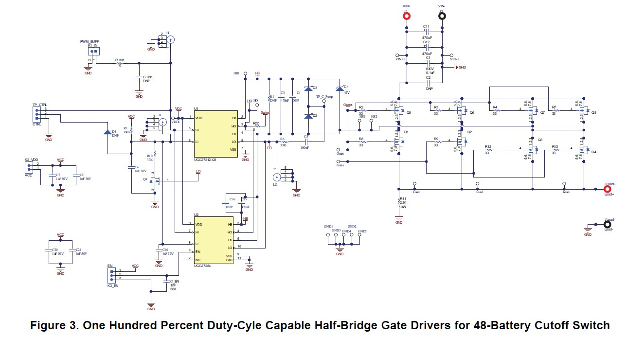

Und jetzt kommt die große Krux an der Sache, ich hätte gerne 100% Dutycycle (DC). Derzeit fahre ich das System mit maximal 99,5 % DC bei 200 Hz, damit der Bootstrap-Kondensator geladen wird.
Wäre es möglich einen NICHT galvanisch getrennten Boost-Converter zur Stütze an VB zu legen, diesen würde ich dann Dioden-entkoppelt vornehmen.
Das Problem ist, dass von den 13 Ausgängen im Schnitt drei bis vier zeitgleich auf "High-Potential" schalten und ich somit unterschiedliche V_S Spannungen habe.
Aus diesem Grund würde ich gerne mit schnellen Dioden meine zusätzlich generierte Spannung an V_B legen.

Texas Instruments hat dazu einen interessanten Beitrag (Seite 3 und 4 in der PDF), aber die arbeiten mit bidirektional geschalteten NMOSFETs zum sicheren sperren und um zu verhindern das die Body-Diode leitend werden kann. Das ist in meinem Fall nicht notwendig. Finde den Schaltungsteil mit der Ladungspumpe aber interessant und muss diese noch etwas mehr durchblicken.
Viele Grüße
Auch interessant zum Thema 100% ED:
http://www.mikrocontroller.net/attachment/107963/an-978.pdf
Gemeint ist auf Seite 18 - Figure 16 Ist zwar nur 'highside' dargestellt, lässt sich aber sicherlich auf Halbbrücke erweitern.
Danke Bernd. Die Application Note habe ich auch im Browser-Tab. Ich werde mir den Ansatz auch mal ansehen. Meinst du man bekommt es hin eine Ladungspumpe für alle 13 Halb-Brücken zu designen? Oder autark und simultan für jede Halb-Brücke eine Ladungspumpe?
Viele Grüße und einen schönen Tag
