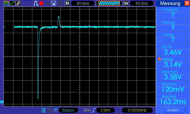

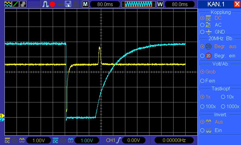

:/ Zudem fiel uns auch auf Bild 3 vom Oszilloskop ein merkwürdiger und
unschöner Effekt auf. Gemessen wurde (blau) am Taster und (gelb) an IC8.
Hat das einen Zusammenhang mit dem Fehler? Würde mich sehr freuen, wenn
ihr ein paar tolle Vorschläge für mich habt :)

Zu deinem Bild 3, gelbes Signal. Stört dich der gelbe Peak nach oben? Wo
hast du das gemessen?
Einen Peak gibt es nur nach unten, der durch die Diode gekappt wird.
Auch R22 ist nicht wirklich notwendig.
Und zu C10: mach dem 100Ω in Reihe, das schont den Taster.
Am Ausgang von IC8B (also Pin 6)
Die haben wir schon mal entfernt und es hat keinen Unterschied gemacht.
Der Peak war immer noch vorhanden.

von HildeK (Gast)
Wundert mich, da sollte nichts sein. Messfehler?
Die Diode ist dort schon sinnvoll, denn wenn IC8A auf LOW schaltet, dann
zieht der Kondensator C11 den Eingang von IC8B auf negative Werte, die
Diode begrenzt das und schont so die im IC eingebauten ESD-Dioden.
Mit dem gemessenen Peak kann es nichts zu tun haben, der Vorgang ist zu
dem Zeitpunkt ja längst abgeschlossen (wenn gelb wieder auf HIGH geht).
Der Peak passt zeitlich zum Loslassen des Tasters, da kann ich mir
keinen direkten Reim drauf machen.
War das bei Verwendung der HC00 auch so?
von Lara L. (Gast)
Ne ist kein Messfehler soviel wie ich weiß
Ja, aber durch den HC00 und noch einen zusätzlichen Lastwiderstand 10k
an den Ausgang von IC8B (Pin 6) auf Masse, kommt mir der Peak wesentlich
kleiner vor.
von Lara L. (Gast)
Schaut momentan so aus. Der Peak ist auf jeden Fall geringer würde ich
behaupten
von HildeK (Gast)
Miss auch mal die Versorgungsspannung und zudem: achte darauf, wo du den
Masseclip des Oszis angeschlossen hast!
Ich würde empfehlen, möglichst nahe am IC8-Massepin.

> Massepin vom IC8
Hast du Versorgung mit dem Skope gemessen zu dem Zeitpunkt, wo dieser
Peak auftritt? Also getriggert auf z.B. die fallende Flanke des Tasters
oder auf den Puls an IC8B-Pin 6?
Er ist für mich noch immer unerklärlich und kann eigentlich nur über die
Versorgungsspannung hereinkommen.

Nachdenken solltest du auch über den Oszillator. Der läuft ja dauernd
durch und ist asynchron zum Startpuls. Wenn nun der Startimpuls sehr
knapp an einer aktiven Flanke des Oszillators liegt, könnte es sein,
dass dann das Resetsignal für das IC7-FF schon kommt während dein
Monoflopausgang (IC8B) noch auf low liegt.
Man könnte den Oszillator auch mit einem der übrigen Gatter des
NAND-Schmitt-Triggers aufbauen und den zweiten Eingang durch das IC7-FF
(Pin 6 oder 8) freigeben.
