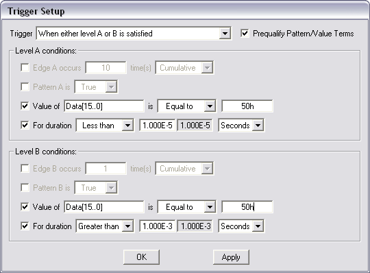

von Holger (Gast)
ich habe für unsere Firma ebenfalls den Logicanalyzer angeschafft. So
weit wirklich gut und intuitiv. Ich habe versucht den Trigger auf die
Daten vom Interpreter (RS232) zu setzen, finde aber keine Möglichkeit
hierfür. Hat einer ne Ahnung ob das überhaupt machbar ist ?
von Peter -NL (Gast)
Das preiswerte Geräte ist dazu nicht vorgesehen und nicht ausgerüstet.
Nach der Datenaufzeichnung (Logicanalyzer Hardware) erzeugt der
Interpreter (im PC) die Darstellung auf dem Bildschirm. Auf eine
Bildschirmdarstellung kannst du, in diesem Sinne, gar nicht Triggern.
Machbar ist es, schaue ein entsprechendes Profi-Gerät an, z.B. Agilent
(HP Hewlett Packard).
Anwendungsbedingt könnte eventuell ein geeignetes Triggersignal gesucht
bzw. gebildet und benutzt werden.
Wer lesen kann ist klar im Vorteil.
Ein Trigger auf SERIELLE DATEN bietet das Gerät NICHT!
(Trotzdem ist das Gerät super und für das Geld OK)
von eProfi (Gast)
"Ein Trigger auf SERIELLE DATEN bietet das Gerät NICHT!"
Das stimmt, aber man kann einfach einen µC oder andere Hareware zum
Erzeugen des Triggers verwenden.

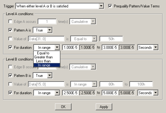

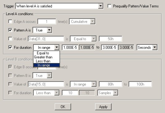

Leider gibt es kein "Trigger For duration Out of Range", nur "In range".
von gerhard (Gast)
Trigger For duration NOT in Range:
1. Trigger "When level A or level B is satisfied"
2. Level A "For Duration Less than 1E-5"
3. Level B "For Duration Greater than 3E-5"
danke gerhard fuer das mitdenken sowie Vorschlag.
Man moechte aber nicht auf "Value of", sondern auf Pattern triggern.
Level A conditions wird benoetigt fuer Pattern A und "NOT in Range"
sollte innerhalb Level A conditions ablaufen.
Level B conditions wird anderweitig benoetigt.
Neben Auswahlmoeglichkeit Seconds werden Milliseconds und Microseconds
sehr gewuenscht, z.B. "25 Microseconds" anstatt "2.500E-5 Seconds".
