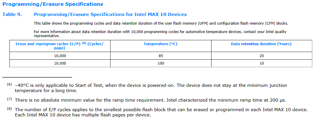

Gast #6629499
~Lolita~ schrieb:
> Kann frau eigendlich nen FPGA durch dauernde Versuche
> kaputtt machen, nutzt der sich ab, etwa wie ein EPROM?
Die mit internem Flash kann man theoretisch kaputt schreiben aber z.B
der Max 10 spezifiziert 10000 Zyklen.
Aber man kann einen FPGA auch thermisch zerstören wenn die Kühllösung zu
schwach ist für das darauf laufende Design. Wenn viele Flipflops mit
hoher Frequenz schalten geht die Leistung deutlich hoch. Auf Evalboards
sollte die Kühllösung gut genug sein, auf eigenen Boards sollte man sich
Gedanken machen.
Gast #6629508
Blechbieger schrieb:
Bestätigt, siehe Datenblatt-Auszug im Anhang.
> schwach ist für das darauf laufende Design.  Auf Evalboards
Da bin ich sehr skeptisch, weil die meisten Evalboards keine Kühlkörper
oder gar Fans haben. Aber da sollte der gelegentliche Test mit der
Fingerspitze auf den FPGA reichen.
Einige FPGA's haben einen internen Temperaturfühler (bspw. Xilinx
systemmonitor). Damit kann sich eine Notabschaltung 'basteln', bspw.
clocks auf reset und ausgänge auf hochohmig. Das könnte man ja als eines
der ersten Projekte umsetzen.

Gast #6630408
> Ist aber irrelevant. Wenn man am Rechner etwas entwickelt wird doch
> immer zuerst direkt in den FPGA laden.
In den FPGA muß ja nicht "in den Flash" bedeuten, Beim Max10 kann man
doch auswählen, ob man das *.sof in das flüchtige SRAM schreibt oder das
*.pof in den abnutzbaren Config-PROM.
Und wenn man es schnell will, schreibt man sich ein script was nebenher
einen counter beim Erase hochzählt, für den Überblick wieviel Pfeile man
noch im Köcher hat.

> Beim MAX10 ist der Flash intern, d.h. wenn der ablebt
> ist das ziemlich doof. Totalschaden kwasi.
Ich hab es in meinem ganzen Leben noch nicht geschafft internen Flash in
einem Baustein auf dem Entwicklertisch zu zerstoeren. Und ich hab noch
irgendwo eine Palette von Controllern rumliegen wo der Hersteller nur
100(!) Programmiervorgaenge erlaubt. Das mag dann irgendwann
Auswirkungen auf die ueblichen 10-20Jahren Datenerhalt ueber den
gesamten industriellen Temperaturbereich haben, aber nichts was einen
Bastler irgendwie interessieren muss.

Gast #6630703
Nö, das ist nur für Doofe total doof, die nicht wissen das man einen
Max10 auch aus anderen Quellen als den internen Flash configurieren
kann. Bei einem Evalboard geht dann immer noch die Konfiguration per
*.sof. Flüchtig, aber es tut.
Bild aus:
https://www.intel.com/content/dam/www/programmable/us/en/pdfs/literature/hb/max-10/ug_m10_config.pdf
Und betrachtet man sich die Dual Config option mancher Max10 dann
erkennt man das man auch bei einzelnen kaputten Sektoren noch die Chance
hat den Flash zu nutzen
