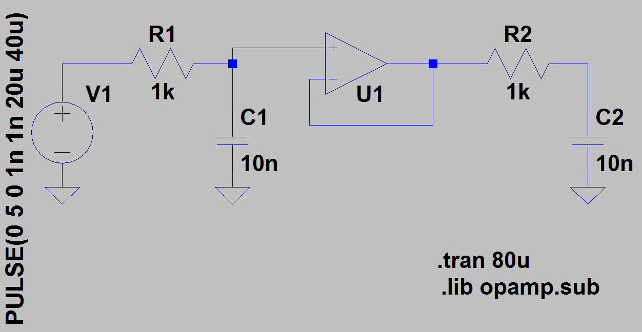

angenommen, ich habe zwei RC-Glieder hintereinander, die durch einen OPV
getrennt sind und sich deshalb nicht gegenseitig beeinflussen. Siehe
Schaltung im Anhang.

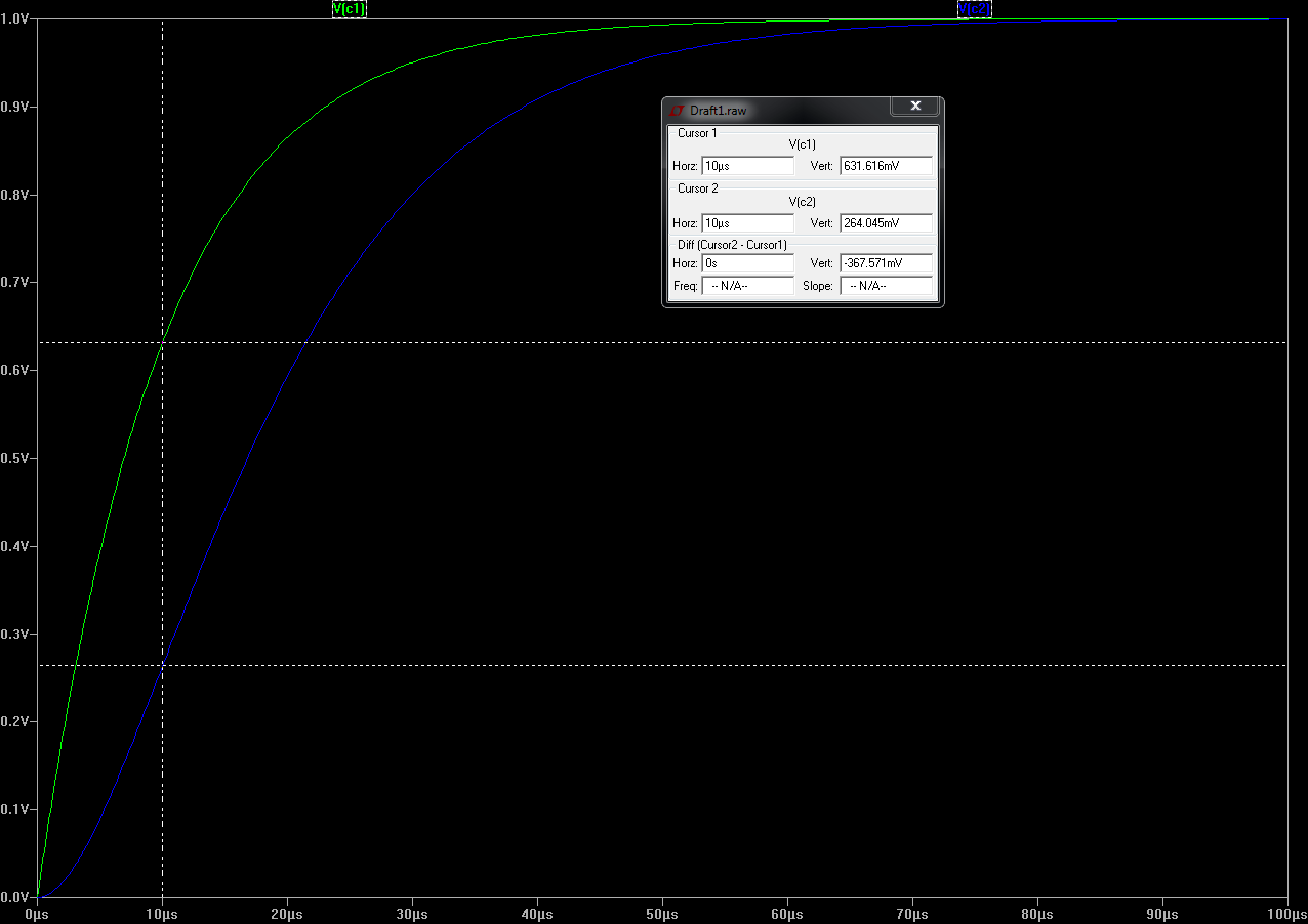

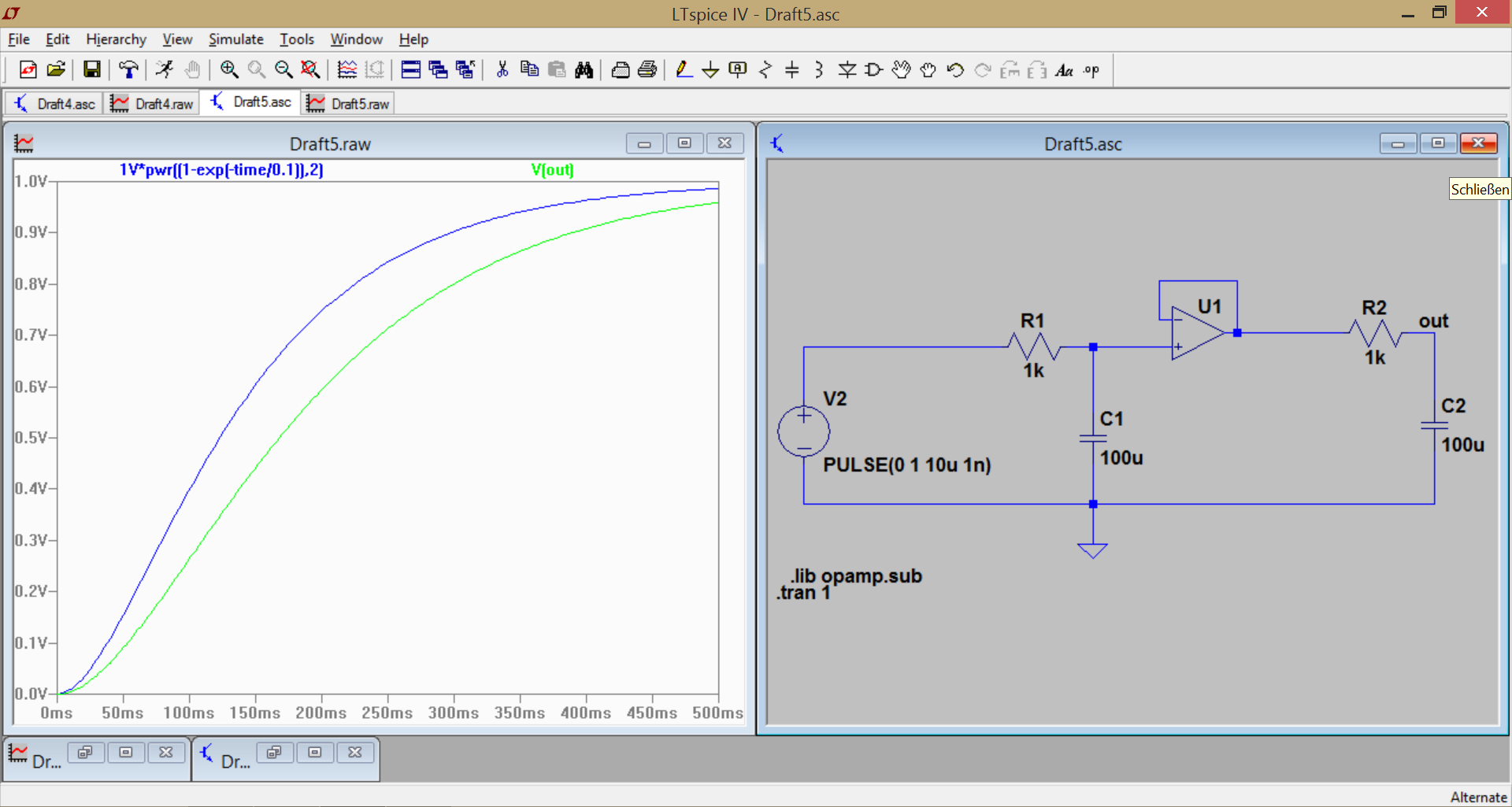

von Kevin M. (arduinolover)
Lutz V. schrieb:
> Durch diesen Ansatz setzt Du voraus, dass das 2. RC-Glied ebenfalls als
> Eingang einen Sprung erhält, was aber - auch Deinen eigenen Worten nach
> - nicht der Fall ist.
Nein mach ich nicht, da die Spannung am zweiten eben mit der des ersten
ansteigt. Oder was soll das sonst sein wenn ich schreibe:
Uc2(t) = Uc1(t)*(1-exp(t/tau)
wohl kaum ein Sprung....
Wenn du mir nicht glaubst schau dir die Bilder im Anhang an...

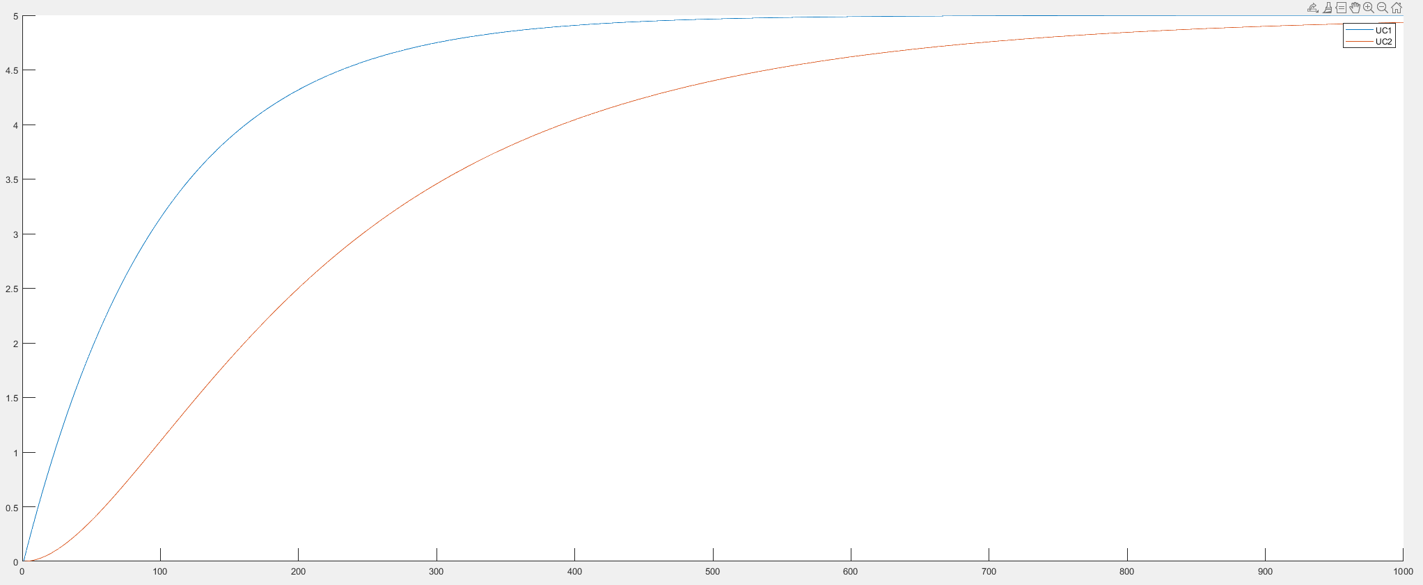

von Werner (Gast)
H. B. schrieb:
> Miss mit Spice mal den Spannungsverlauf an C2 im Verhältnis zu C1.
> Daraus kann man schon mal Rückschlüsse auf das Verhalten ziehen.

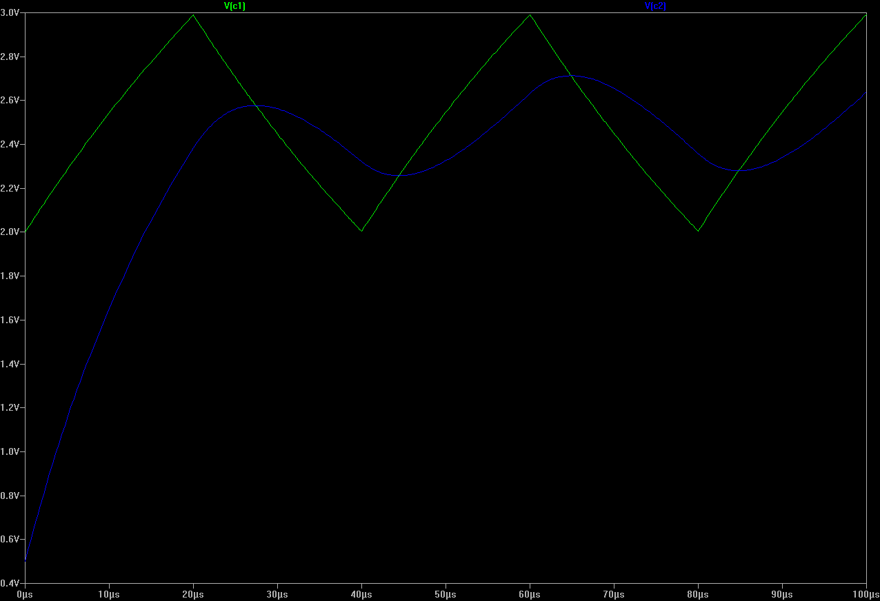

Den Kurvenverlauf habe ich hier angehängt. Grün ist die Spannung an C1
(Formel bekannt), blau ist die Spannung C2 (Formel gesucht).

Ich habe den Eindruck, für meine Frage muss ich mich in die Berechnung
von Filtern einarbeiten. Ich habe heute Vormittag mit der Formel
herumgespielt:
Für tau_1 = tau_2, wie es in meinem Beispiel ist, werden die hinteren
Terme zu unendlich. Das ist natürlich ungünstig. Sind das die "Pole",
von denen ihr sprecht?

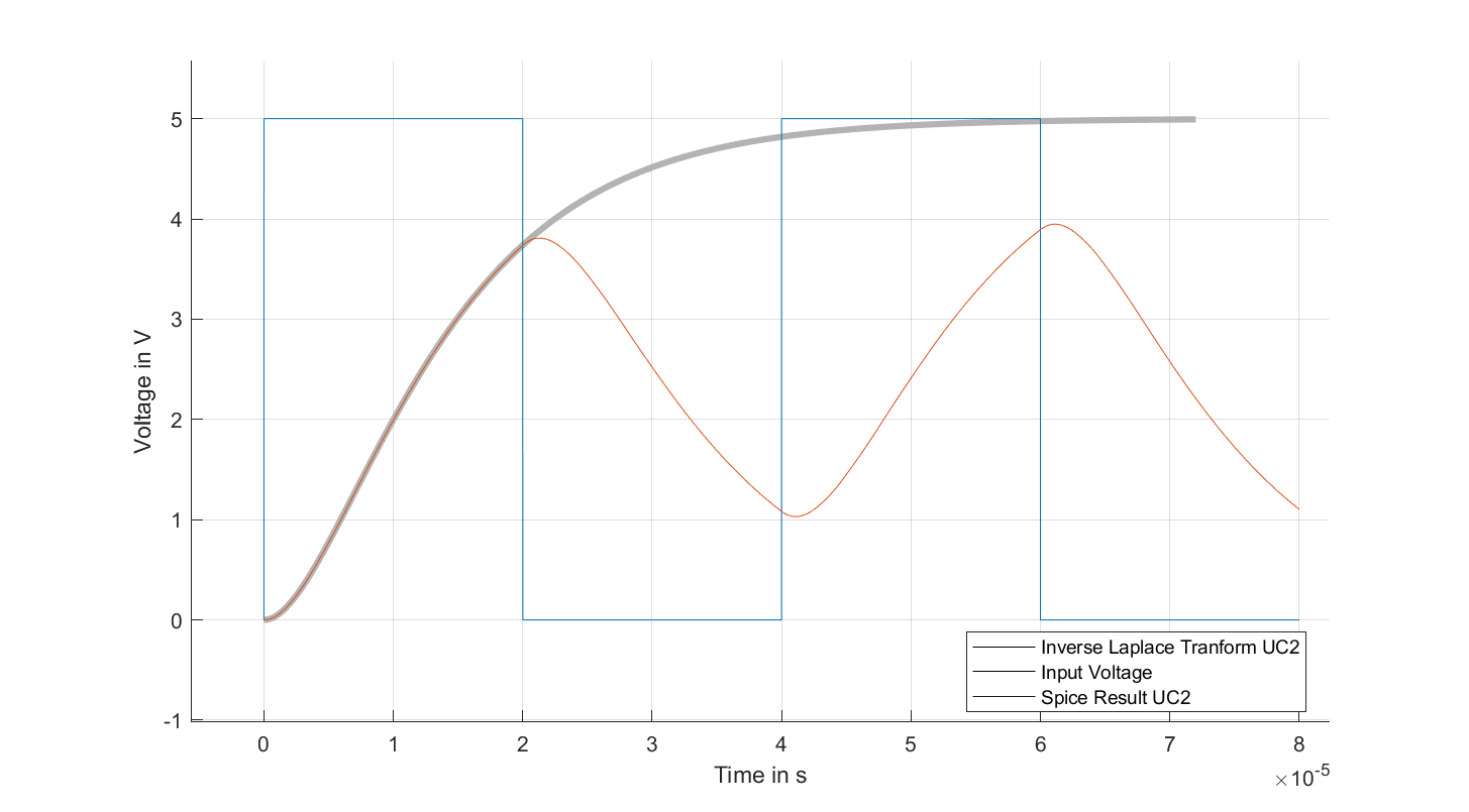

von Werner (Gast)
Okay, ich glaube, jetzt hab ichs...
von Werner (Gast)
So funktionierts:
von Achim S. (Gast)
Kevin M. schrieb:
> Wie du meinst, es ging darum die Spannung zu berechnen das habe ich
> gemacht
aber dein Ergebnis stimmt halt leider nicht. Im Anhang mal der direkte
Vergleich deiner Formel mit dem simulierten Verlauf. Die Kurven sehen
sich zwar ähnlich, aber  direkt nebeneinander aufgetragen wird der
Unterschied schon deutlich, oder?
wenn man ein bisschen genauer hinschaut sieht man den Unterschied
zwischen deiner Berechnung und der Simulation auch schon in deinen
Bildern. Vergleiche z.B. mal, wann bei deinen Bildern jeweils 1V am
zweiten Kondensator erreicht wird.
Hast du die fehlende Übertragungsfunktion des Opamps bedacht? Die ist in
LTSpice nicht ideal...

von Achim S. (Gast)
die spielt bei den gewählten Zeitkonstanten so überhaupt gar keine
Rolle...
Kannst ja mal die Parameter des OPV in der Simu um eine Größenordnung
verbessern und schauen, wie riesig der Einfluss auf die Kurvenform ist.

von Werner (Gast)
Okay, die Formeln aus dem Link funktionieren ganz wunderbar:
https://www.eit.hs-karlsruhe.de/mesysto/teil-a-zeitkontinuierliche-signale-und-systeme/uebertragungsglieder-der-regelungstechnik/zusammengesetzte-uebertragungsglieder/pt2-glied.html
Für τ1 != τ2 gilt:
Für τ1 = τ2 = τ gilt:

von LostInMusic (Gast)
Ich komme auf
wobei die Abkürzungen darin definiert sind als:
Die Spannung U_unendlich ist die zeitlich konstante Spannung der Quelle
ganz links im Schaltbild. x0 und y0 sind die (dimensionslosen)
Ladespannungen der Kondensatoren zum Zeitpunkt t = 0.
Für die Funktion f(t) ist eine Fallunterscheidung nötig. Im Fall alpha
ungleich beta ist
zu setzen, im Fall alpha = beta dagegen
Wenn Du die Probe machst, wirst Du sehen, dass die angegebenen Lösungen
tatsächlich die Differentialgleichungen
beziehungsweise
erfüllen. Die Herleitung dieser DGs sollte klar sein (Addition der
Spannungen am Widerstand und Kondensator unter Verwendung von U = RI und
I = dQ/dt und Q = CU).
Die Standardmethode für den Problemtyp "inhomogene, lineare DG erster
Ordnung mit konstanten Koeffizienten" ist die sogenannte "Variation der
Konstanten". Kannst Dich ja schlaumachen und es dann selbst probieren.
Ansonsten benötigst Du nur Stift, Papier (zwei DIN A4-Seiten für die
Lösung der y-DG) und die Stammfunktion von e^x.
>Was haltet ihr davon?
Wenn Du solche Feinheiten wie z. B. die sich hier ergebende
Fallunterscheidung korrekt ausknobeln kannst, bist Du gut.
von Werner (Gast)
Chapeau! Deine Formel funktioniert einwandfrei. Beeindruckend, wie Du
mit Formeln umgehen kannst!
Ich wollte die Lösung unbedingt wissen und habe erst eine Weile mit
Ausprobieren verbracht. Seit gestern Abend lese ich mich nun in DGL ein
und glaube, das ein oder andere auch verstanden zu haben. Trotzdem
probiere, rechne und knobel ich herum, ohne auf die Lösung zu kommen.
Vielen Dank, dass Du Dir die Zeit für eine Antwort genommen hast! Danke
natürlich auch an alle anderen, die mir weiter geholfen haben! Das war
sehr nett!
Werner

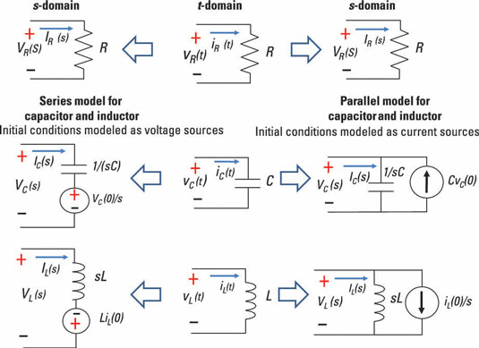

Dump the Laplace transform, it's too much hassle and too much knowledge
required. Use Heaviside's transform!
The voltage source that switches from Vs to Vz at t=0 may be represented
as a series connection of two voltage sources. One switches off from Vs
to zero, the other switches on from zero to Vz. If the unit step is
denoted as u(t), the voltage applied to the input is:
The transfer function from the input voltage Vi(t) to the output voltage
Vo(t) on the second capacitor assuming R1=R2 and C1=C2 is
It's calculated by whatever means, ranging from manually applying the
Ohm's law to employing a symbolic solver.
Now Vi(t) has to be transformed through F(p). For constant DC term the
transform is F(0). For the unit step term, the transform is found using
the Carson-Heaviside transform table (or Laplace's, but multiply the
table by operator 's', so that transform of unit step equals one).
This expression is valid for all t from minus to plus infinity, unlike
the Laplace transform, which starts from t=0.
Heaviside transform requires only high-school math and the knowledge of
Euler's formula. Also, one doesn't struggle with initial conditions,
since they are calculated automatically in the process.
P.S. Sorry for potential violation of forum rules, but my German is even
worse than my English.

If someone is dead set on having a particular voltage on the capacitors
at t=0, he may use a unit step voltage source in series with a capacitor
to add some voltage. Alternatively, a parallel-connected current source
that injects some charge with a Dirac impulse can be used. Now, if the
source is also a unit step, we're back at Laplace transform, actually.

> I must admit that I don't have the skills to understand how to do that.
> I hope this will be helpful to the others.
OK. When the student is ready, the teacher will appear :)
It's a well-known technique in Laplace transform. It allows inserting
initial conditions into the circuit by connecting artificial sources to
reactive elements.

this will allow for a simplification. Right?
Let's assume tau1 >> tau2. Let's also assume f > 1/( 2  PI  tau1). As
before I am interested in what time it takes for Uc2 to reach a certain
level.
I did a simulation of the above. At the given frequency Uc1
approximately appears as a triangular waveform. That is, my first RC
element might be substituted by an integrator. Right again?
Theoretically I could now use the Heaviside transform. I would look-up
the integrator and apply it. Easy. However I still use initial voltages
at C1 and C2. So in the end I can not use it. At least not in its simple
form. Correct?
But still - is my task solveable? Can I provide random values for Uc2
and calculate the time t?
> y(t) = uC2(t) = K⋅(Θ(t) + τ2/(τ1 − τ2) e^(−t/τ2) + τ1/(τ1 − τ2) e^(−t/τ1))
==> y(0) = K⋅(Θ(0) + τ2/(τ1 − τ2) + τ1/(τ1 − τ2))
         = K⋅(1 + (τ1 + τ2)/(τ1 − τ2))
y(0) depends on τ1 and τ2? Do I have to set K to zero to achieve y(0) =
0?
von Jan K. (jan_k)
> 0?
Indeed, interesting. K is a known, constant gain of the input step
function, i.e. K=10 when V1=10 V for t>=0. There is no need to choose
it.
Maybe t=0 is not defined, just t>0. But Laplace and Heaviside step
function are defined for t>=0.
edit:
shiiit, there is a typo again. I'll rewrite the transformation step,
sorry:
Transform into time domain (with Θ(t>0) = 1)
With that y(0)=0 as expected.
Thank you very much for pointing that out!
See attachment for a comparison with LTSpice. Legend colors are broken,
but I think you get the idea. Gray line is calculated with the formula
above, blue is input voltage and red is UC2, calculated by spice.
Obviously, only the first "active" period of the input signal is correct
here since I modeled an input step instead of a pulse.

von Werner (Gast)
LumpedNetwork schrieb:
> Why are you so concerned about initial voltages on
> capacitors?
My circuit is a feedback loop. A voltage is switched on (0 -> 5V) and
applied to a double RC network (PT2). When the output of the network
reaches a (user defined) threshold, the voltage is switched off again.
The switch off time is fixed. During that, the capacitors discharge. But
not completely! Consequently, in the next cycle the system has an
initial voltage which is not zero. By coincidence I can determine these
voltages.
For my task I need to know the "on" time. That is the time it takes to
charge the system until the threshold voltage is reached.
I didn't want the forum to solve my task. So I asked for education.
Would you say it is possible to solve my task, if I substitute one RC
network by an integrator? I would get rid of one exp() term and above
equation would be (algebraically) solveable, isn't it?

von LumpedNetwork (Gast)
OK, now I got it. So you're dealing with a steady state process. I don't
see a way to solve it generally. But if the poles are well split, I
would ignore the smaller time constant and solve it only for one
exponent. Whether this is satisfactory, depends on the particular values
of the elements and Toff.
