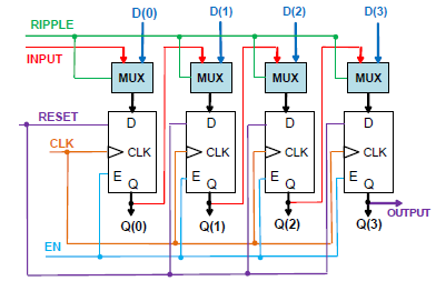

ich bin noch relativ unerfahren mit VHDL und versuche folgende Aufgabe
zu lösen: Ein 4-Bit Register, bestehend aus D-Flip-Flops und
Multiplexern. Im Anhang befindet sich die dazugeörige Schaltung. Die
Kopplung der Flip-Flops soll so erfolgen, dass mit jedem Takt ein
Schiebevorgang nach links ausgeführt wird. Durch das EN-Signal werden
die Flipflops freigeschaltet. Der Dateneingang ist vom Steuersignal
Ripple des Multiplexers abhängig (Input oder D). Das Ganze soll ich mit
Komponenten entwickeln, wofür ich die generate-Anweisung verwenden soll.
Die Entities sind gegeben:

Für die Entity D_RIPPLE_REG soll ich die Architektur erstellen. Bis lang
habe ich allerdings nur sehr simple Schaltungen umgesetzt und weiß nicht
so recht wo und wie ich genau anfangen soll.
Bis lang habe ich Folgendes implementiert:

von Gustl B. (-gb-)
Du musst erstmal auch die anderen Komponenten mit Leben füllen.
Henrik L. schrieb:
> Ich weiß nicht wie ich die Anforderungen umsetzen soll und bräuchte da
> etwas Hilfe, wie man die Aufgabe am besten lösen kann.
1. DFF und MUX2X1 mit Leben füllen.
2. Innerhalb der D_RIPPLE_REG die beiden Komponenten DFF und MUX2X1 so
mit den ein und Ausgängen und zusätzlichen Signalen verbinden damit das
ein Schieberegister ist.
Warte etwas dann bereite ich dir den Code etwas anfängerfreundlich auf

Henrik L. schrieb:
> Ich weiß nicht genau, was für zusätzliche Signale ich benötige.
Du brauchst das als Signal was
a) noch in keiner der eingebundenen Komponenten enthalten ist
b) kein Ein- oder Ausgang ist.
Da bleiben im Bild oben die schwarzen Drähte zwischen den MUX und DFF
und die drei roten Drähte zwischen den DFF und den MUX.
Aber: Die roten Drähte gehen ja an Ausgänge, werden aber auch intern
verwendet. Genauso das Signal Output, da wird ebenfalls ein Ausgang
verzweigt. Es bietet sich daher an ein std_logic_vector für die Q zu
nehmen, Q_temp oder so, und einen gleich langen vector für die Ys von
den MUXes zu den Ds von den DFFs.
Weitere Signale braucht man nicht.

von Gustl B. (-gb-)
Statt
process (CLK)
begin
  for i in 0 to size - 1 loop
    Q_INV_TEMP(i) <= not Q_TEMP(i);
  end loop;
end process;
kannst du auch schreiben
Q_INV_TEMP <= not Q_TEMP;
Aber wieso willst du das überhaupt invertieren?
Das DFF hat doch schon den Ausgang und den hast du sogar verwendet.
Q_INV => Q_INV_TEMP(i));
Also lass den process mit der Invertierung einfach weg.
Tja warum bleibt Q uninitialisiert? Weil du Q, Q_INV und OUTPUT nichts
zuweist.
Es fehlen:
Q <= Q_TEMP;
Q_INV <= Q_INV_TEMP;
OUTPUT <= Q(size-1);
Edit:
Die Y der MUXes hast du korrekt an die FFs angeschlossen. Aber bei den
Ds aus den FFs zu den E1 des nächsten MUX ist noch ein Denkfehler.
Und zwar wird nicht Q(i) an E1(i) verbunden, sondern Q(i) an E1(i+1).
Oder anders:
E1 => Q_TEMP(i-1);
Dabei wird also:
für i von 1 bis size-1:
   E1 => Q_TEMP(i-1);
Aber dann hast du keinen Index 0 in der Schleife, auch nicht fein.

laufen lässt.
Dann musst du aber die Indizes anpassen und
Q_TEMP(0) <= INPUT;
hinzufügen. Da wird dann INPUT so behandelt als wäre es quasi das Q von
einem FF weiter links im Bild, das aber nicht existiert.
von Henrik L. (henrik_l)
Dankeschön! Jetzt funktioniert es auch. Wäre schön wenn es in den
Skripten mal so verständlich rübergebracht werden würde!
