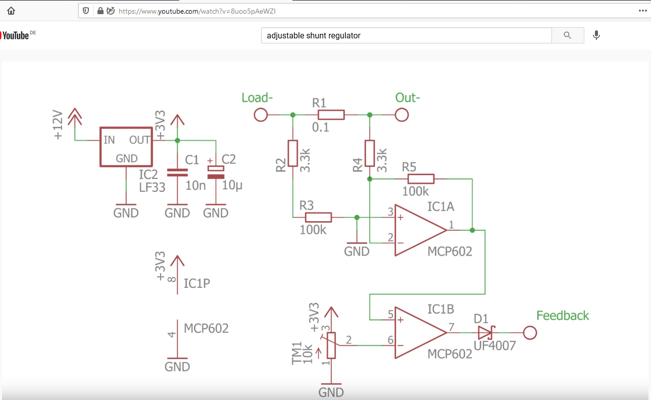

ich versuche gerade, an einem DCDC-Buck-Regler eine Strombegrenzung
nachzurüsten. Bei meiner Recherche bin ich auf einen Vorschlag gestoßen
(link am Ende). Den Schaltplan habe ich euch direkt angehängt. Fehler an
R3 ist klar.
Die Schritte sind auch einfach nachvollziehbar:
1. IC1A arbeitet als Differenzverstärker und gibt so eine Spannung prop.
zum Strom am highside-shunt aus.
2. IC1B arbeitet als Komparator, der "hoch" schaltet, sobald die
eingestellte Stromgrenze überstiegen ist.
3. Über die Diode wird dieses Fehlersignal an den Feedback-Pin des DCDC
gegeben und so das typische Spannungsfeedback aus dem
onboard-Spannungsteiler überschrieben.
Alles in allem darf der DCDC einfach nicht in die Induktivität pumpen,
sobald der Laststrom zu hoch ist und die Spannung bricht ein.
Im Video findet der LM2587 als buck-boost Verwendung. Dieser arbeitet
bei 100kHz und mit einer Feedbackspannung von 1.2V
Ich habe dazu einige Fragen:
1. Buck-Schaltregler haben oft ein minimales Tastverhältnis, das zu
einer minimalen Spannung führt. Bei einem Kurzschluss gibt's also
trotzdem Rauch, oder?
2. Im Video wird der MCP602 gewählt, der ein Gain-Bandwidth-Product von
2.8Mhz hat. Die Verstärkung ist im Differenzverstärker ca. 31x und der
Komparator läuft ja ohnehin mit open-loop gain. Wie verträgt sich das
mit den 100kHz des Schaltreglers? Mein Regler wird mit 600kHz laufen.
Wie schnell oder langsam müssen meine OPVs sein? Bzw. was sind hier
genau die Auswirkungen?
3. Die 3.3V Versorgung ist willkürlich, oder? Man muss nur über die
Feedbackspannung + 0.7V hochschalten können und man muss sicher gehen,
dass die OPV-Eingänge keine Überspannung sehen bzw. der
Differenzverstärker am Ausgang den gesamten Strombereich wiedergeben
kann, richtig?
dank euch!
https://www.youtube.com/watch?v=8uoo5pAeWZI

von Achim M. (minifloat)
Da ist der Knackpunkt. Die Versorgung der Opamps muss mindestens so groß
wie die Lastspannung sein. Es sei denn, du verwendest Input-over-the-top
Opamps.
Tut es vielleicht auch eine Lowside-Strommessung? Dann kann man einen
Opamp als Präzisionsgleichrichter betreiben und wird so die
Temperaturabhängigkeit des Dioden-Drop los. Wenn die
Temperaturabhängigkeit verschmerzbar ist, auch nur ein Opamp für die
Schaltung.

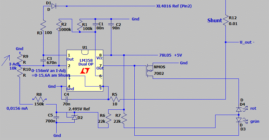

Da wird der Strom geregelt, Spannungsbegrenzte Konstantstromquelle, geht
im Prinzip mit jedem Regler, der einen üblichen FB-Pin hat:
Beitrag "Step-Down SEC-0500"
von A. S. (rava)

yakman schrieb:
> Ist der verwendete Buck-Regler wirklich ohne Kurzschlussschutz?
Du hast Recht, "mein" Regler (RT8298) regelt bei der Obergrenze ab. Dass
das für alle Regler dieser Art üblich ist, war mir so nicht klar. Dann
ist die Frage nach besagtem Rauch also hinfällig. Super.
Bleibt noch v.a. die nach der nötigen Bandbreite des OPVs. Aber hier
werde ich wohl experimentieren müssen, wie mir scheint...
Das Ding hat einen OPV mit GBWP von 21MHz verbaut während der LM2575 mit
ca. 50kHz läuft. Das beunruhigt mich jetzt etwas...
von Elliot (Gast)
A. S. schrieb:
> Im Übrigen gab es in den "10 Threads" bisher auch noch keine Lösung die
Allein das sagt schon alles über deine "Kenntnisse" ...
OMG.
von Manfred (Gast)
A. S. schrieb:
Das ist mir vollkommen egal. Ich habe mehrere dieser Teile leicht
modifiziert und betreibe damit COB-LEDs mit ca. 200mA @ 9V aus einen
12V-Trafo, funktioniert einwandfrei.
Interessant ist das Prinzip der Schaltung, Strom und Spannung zu regeln
- und das tut die tatsächlich.
Jap, das zweifle ich auch gar nicht an. Im Gegenteil. Ich frage mich
eher, wie weit ich beim Nachbau mit dem GBWP heruntergehen kann, bevor
es Probleme gibt.
von Elliot (Gast)
A. S. schrieb:
> Ein Pöbler in diesem Board? Ganz was Neues.
> Na dann klär mich doch mal auf.
Die interne Schaltfrequenz eines Schaltwandlers und das GBP eines
externen OPV in einer zusätzlichen Regelschleife haben nicht das
geringste miteinander zu tun. Relevant ist einzig, wie der OPV auf die
interne (Spannungs-) Regelschleife des Schaltreglers einwirkt.
Im Prinzip kann man das so handhaben wie bei einer linearen Schaltung.
Man muss den Frequenz- und Phasengang und die Rückkopplung ermitteln und
kann daraus die Stabilität bestimmen. Die Schalterei selbst tritt dabei
nur indirekt durch die Dimensionierung des ausgangsseitigen
LC-Tiefpasses in Erscheinung.
Beitrag "Verdammte Regelung eines 200W Buckwandlers!"
Beitrag "Regelung Schaltnetzteile"
von yakman (Gast)
Nein, muss man nicht.
Meine Daumenregel ist 1/8 der Schaltfrequenz. Zumindset ist das mein
Startwert für die Kompensation von kleinen Buck-Schaltreglern.
Das stellt man ein, dann macht man finetuning. Ob man richtig liegt,
testet man am Besten mit einer Sprungantwort, wobei einem dabei klar
sein muss, was man prüft. Rödelt es, muss man die Bandbreite
zurücknehmen.
Nur hat ein Buck-Regler mehr Harken und Ösen als dir klar ist. Den im
Pulse-Skip-Modus funktioniert die Regelung oft grundlegend anders. Also
musst du zwie Regelschleifen debuggen.
Und das betrifft den Bereicih Iout <= 0,5Iripple, bei dir als Ströme bis
vermutlich 10A oder so.
Ob sich das überhaupt vernünftig lösen lässt, ist fraglich.

von A. S. (rava)
wenn ich das jetzt richtig verstehe, ist dein Ansatz, die Messung des
Ausgangsstroms mittels aktiver Filterung so glatt zu bügeln, dass es gar
nicht passieren kann, dass es zum Aufschwingen zwischen Schaltregler IC
und externem OPV kommt.
Das könnte natürlich funktionieren. Und in dem Fall bereitet die
Bandbreite des OPVs sicherlich keine schlaflosen Nächte. Schwieriger
wird es wohl sein, das ganze Konstrukt so auszulegen, dass man auch
sicher im linearen Betrieb bleibt, damit die schönen Bode-Diagramme auch
stimmen. Der Komparator im Regler und die Diode haben doch sicherlich
irgendwelche unerwünschten Auswirkungen, oder?
Wenn du aber einen Blick auf die Schaltung und das Video im Eingangspost
wirfst, wirst du sehen, dass es hier keinen Tiefpass im Regelkreis gibt.
So wie ich das sehe, ist die ganze Schaltung darauf ausgelegt, die
Pulsweite des des LM2587 in jedem Zyklus anzupassen, oder nicht? So
lässt sich sicherlich die Spannung weit genug herabregeln, um das
gewünschte Strommaximum zu erreichen. Und offenbar funktioniert es auch.
Hierauf bezog sich auch meine Frage. Die Situation ist doch alles in
Allem deutlich nichtlinear, oder nicht? zwei Komparatoren (einer intern,
einer extern), die PWM, common mode injection, die Diode, etc.. Das kann
ich doch nicht ohne Weiteres nur mit linearer Theorie erschlagen.
Im Datenblatt des LM2587 findet man übrigens keinerlei Frequenz- oder
Phasengänge. Sei es von FB auf OUT oder irgendwelche anderen dynamischen
Zusammenhänge. Lediglich einige Sprungantworten sind abgebildet.
Hallo
im Video und im oben abgebildeten Schaltbild sind R2 und R3 sowie der
GND-Anschluß falsch eingezeichnet, so daß sie keinen Sinn ergeben. Also
so nicht nachbauen, keiner hat's gemerkt. great, Scott.
>minimales Tastverhältnis, das zu einer minimalen Spannung führt. Bei einem
>Kurzschluss gibt's also trotzdem Rauch, oder?
Ohne fold-back-Kennlinie kannst du damit Schweißen. Mit geht der Strom
zurück. Ziehst du viel Strom, geht das Tastverhältnis natürlich (Elliot,
hallo!) wieder hoch und es wird mehr Strom nachgeliefert.
>ist die ganze Schaltung darauf ausgelegt, die Pulsweite des des LM2587 in >jedem
Nein, dazu ist sie zu langsam und außerdem setzt sie erst nach Spule und
Elko des fertig aufgebauten Schaltwandlers an. Der fertige Regler
reagiert nicht beliebig schnell und schon gar nicht Puls-für-Puls. Wer
mathematisch begabt ist, kann für den gesamten Schaltwandler und über
die Zusatzschaltung die Übertragungsfunktion ausrechnen und deren
Verlauf analysieren.

Mit der 3,3V Betriebsspannung ergibt sich eine Referenz für das Poti am
Komparator und über die Diode wird sicher gestellt, daß am FB-Bin nicht
mehr als die doppelte minimale Ausgangsspannung anstehen kann.
