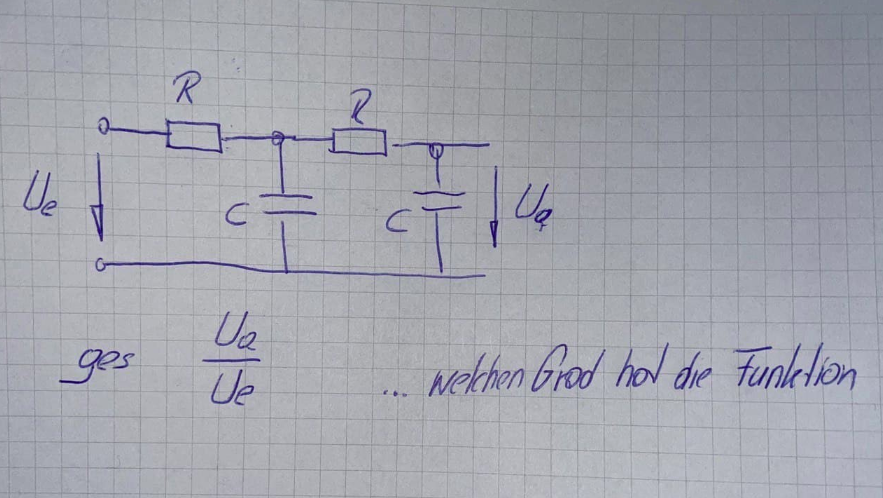

Die Übertragungsfunktion dieser Schaltung ist gesucht
#6596431
Grad ist 2
Guten Tag Es gelten die beiden Ketten -Gleichungen
Bei sekundärseitigem Leerlauf
folgt aus der ersten der beiden Ketten -Gleichungen die gesuchte Übertragungsfunktion
Ich danke Ihnen vielmals.

Xeraniad X. schrieb: > Guten Tag > > Es gelten die beiden Ketten -Gleichungen⎡⎣⎢U––eI–1⎤⎦⎥ = > ⎛⎝⎜⎡⎣⎢10SR1⎤⎦⎥⋅⎡⎣⎢1j⋅ω⋅C0Ω1⎤⎦⎥⎞⎠⎟2 A > ⋅ ⎡⎣⎢U––aI–2⎤⎦⎥.\begin{bmatrix}{\underline U}_e \\\\ {\underline > I}_1\end{bmatrix} \ = \ \overbrace{\left (\begin{bmatrix}1 & R \\\\ 0 > \mathrm{S} & 1\end{bmatrix} \cdot \begin{bmatrix}1 & 0 \Omega \\\\ > \mathrm{j}\cdot\omega\cdot C & 1\end{bmatrix} \right )^2}^{ A} \ \cdot \ > \begin{bmatrix}{\underline U}_a \\\\ {\underline I}_2\end{bmatrix}. ohne Bezug? > Bei sekundärseitigem LeerlaufI–2 = 0A{\underline I}_2 \ = \ 0 \mathrm{A} > folgt aus der ersten der beiden Ketten -Gleichungen die gesuchte > ÜbertragungsfunktionH––(ω) = U––aU––e{\underline H}(\omega) \ = \ > \frac{{\underline U}_a}{{\underline U}_e}H––(ω) =1a11 > =1−ω2⋅R2⋅C2+3⋅j⋅ω⋅R⋅C +1.{\underline H}(\omega) \ = \frac{1}{a_{11}} \ > = \frac{1}{-\omega^2\cdot R^ 2\cdot C^2 + 3 \cdot > \mathrm{j}\cdot\omega\cdot R \cdot C \ +1}.. Wo hast Du denn da abgepinnt?

@Messknecht, 22.02.2021 09:48 Garnix hab ich abgepinnt, nur die 4pol -Gleichung mit der Kettenmatrix aufgeschrieben!
