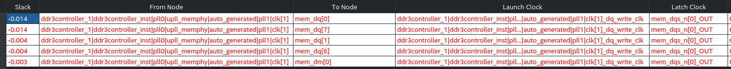

Jetzt habe ich folgende Frage: Ich habe ein paar minimale
Timingverletzungen an den DDR3 Signalen.
weiß jemand, wie ich die wegbekomme?
Der DDR3-Core bringt ja seine eigenen Constraints mit.
Ich habe euch das Ganze mal angehängt. Das völlig verbastelte Toplevel
mit dem MemoryTest bitte ich zu entschuldigen. Das ist über die letzten
2 Stunden ziemlich eklig gewachsen.
Vielen Dank!
Ich stelle gerade fest, dass ich es irgendwie geschafft habe, die Pin
Platzierungen kaputt zu machen, bevor ich es euch angehängt habe.
Bitte vor dem test das QSF austauschen. Da sind die Pins wieder richtig.

Richtig. Ich bekomme es einfach nicht hin, dass Quartus mir den DDR3
core korrekt platziert. Ich kann natürlich das Placement 4 mal machen.
Dann passt es irgendwann auch. Aber sollte er das nicht automatisch
wiederholen, wenn er merkt, dass das Timing nicht eingehalten wird. Es
ist ja schließlich constraint.
An meinem Design kann es eigemtlich nicht liegen. Die kritischen Pfade
sind alle tief im DDR3 Controller. auß0er dem DDR3 controller + einer
kleinen Statemachine ist auch nsonst nichts im Design. Es sind also
genug Reserven im FPGA.
Ich habe dein Design mal bei mir durch den Wolf gedreht und bekomme auch
Timing-Verletzungen (allerdings andere).
Trotzdem scheint es zu laufen wie beabsichtigt. Lediglich mit dem Makel,
daß die "Fehler-LED" nicht wieder ausgeht, wenn man den "Fehler" am
Switch wieder ausschaltet (oder ist das so gewünscht?).
Aufgefallen ist mir, daß dein Design den Fehler/Warnung:
"Warning (330000): Timing-Driven Synthesis is skipped because it could
not initialize the timing netlist"
ausspuckt, das ist bei meinen DECA-Designs nicht der Fall (da erscheint
an ähnlicher Position "Timing-Driven Synthesis is running on partition
"Top"").
Meist ein Zeichen dafür, daß mit den .sdc-Files was nicht stimmt
(entweder ein syntaktischer Fehler oder irgendwas referenziert, das es
im Design nicht gibt). Ich bin aber noch nicht dahintergestiegen, wo das
Problem genau liegt, jedenfalls fehlt so (mindestens) ein Freiheitsgrad
für die Optimierung (das könnte es ja schon sein, viel fehlt ja nicht).
Darüber hinaus könntest Du noch versuchen, den "Optimization mode"
("Compiler Settings") auf "Performance"/Agressive zu stellen. Vielleicht
bringt das ja noch was.
Mh. Kann gut sein. Muss mal nochmal durchschauen. Das war zu diesem
Zeitpunkt bereits maximal verbastelt.
Habe ich bereits versucht. Bringt null Veränderung. Nach teils >10
synthesen bekommt er es manchmal hin. Aber dann wieder nicht... Reines
Glückspiel.
Das ist so "beabsichtigt". Man muss das design resetten um den Fehler zu
löschen. Die LED war dafür da, dass ich das Board mal 10h laufen lassen
kann und sicherzugehen, dass der DDR3 nichts verschluckt. Der
testschalter ist nur dafür da, dass manuell zu triggern, um den
Detektionsmechanismus zu testen.
> "Top"").
Diese Meldung bekomme ich auch. Ich habe jetzt ne Ganze Weile
durchgewühlt, kann aber keinen Fehler in den Files finden. Ich hoffe,
jemand mit mehr Ahnung kann helfen.
