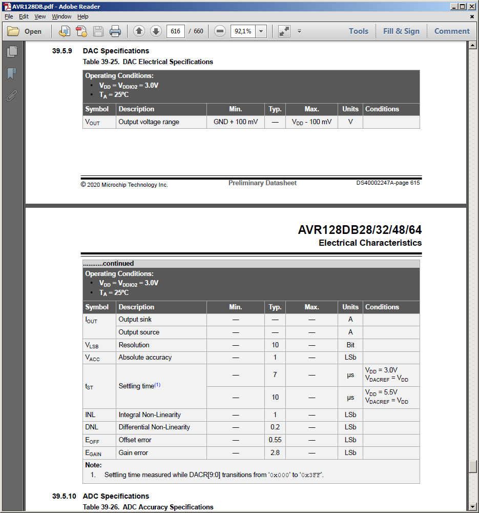

von S. Landolt (Gast)
PS:
> man muss einen Kompromiss finden ...
Das gilt nur hier bei AD-Wandlung per PWM, nicht bei einem 'richtigen'
DAC.
Autsch:
> AD-Wandlung
DA natürlich

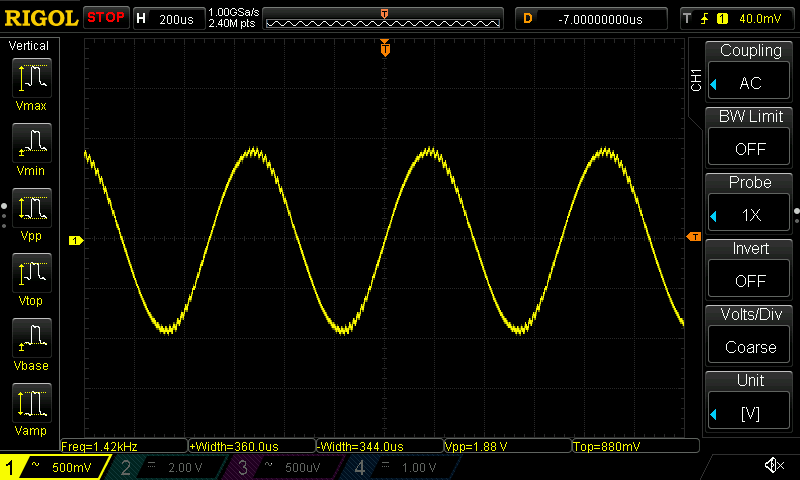

von Veit D. (devil-elec)
Nadelimpulse, okay, ich wußte nicht ob und welche Filter ihr drin habt.
Habe das mal aufgebaut, allerdings bekomme ich 7,5kHz statt 440Hz. Muss
an der Eingangsformel etwas korrigiert werden? Mein Board hat 16 statt
8MHz.
Trotz niedrigen Tiefpass 2,2k + 100nF bleibts eher Dreieck statt Sinus.
Dafür ist der Pegel gleich passend für den NF Eingang.
Dann habe ich den CPU Takt per Software halbiert und erhalte 1,4kHz.
Sind immer noch keine 440Hz.  :-)  Das sieht allerdings wie ein richtig
guter Sinus aus. Ich staune.
Aus dem Lautsprecher höre ich jeweils einen konstanten Ton. Auch wenn
man sich den nicht lange antun kann.

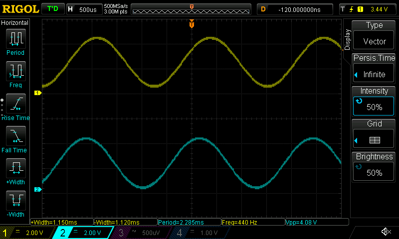

ach Mist. Formel falsch umgestellt. "Kann er also auch nicht."  :-)  :-)
Um Rundungsfehler abzumildern multipliziere ich vor einer Division.
uint16_t A4_Phasendelta {(uint16_t)(TonA4*65536UL/PWM)};   // 461
Danke für den Hinweis. Jetzt habe ich auch 440Hz. Alles prima.  :-)
Veit Devil freute sich:
>  Alles prima.
Heißt das nun, dass auch Sie etwelche Störungen weder hören noch sehen?
okay ihr Beiden, soweit so gut.  :-)
Genau. Weder sehe ich Störungen noch höre ich Störungen.

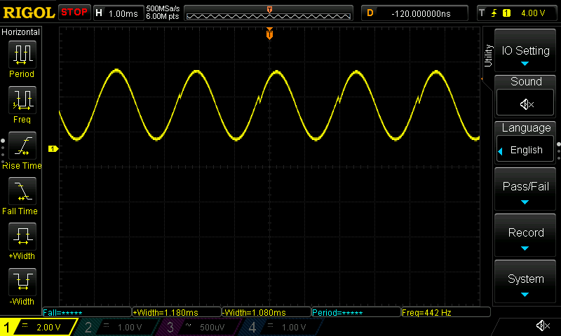

Hallo S.Landolt,
hast du interesse am Code für unseren AVR128DB48? Ist aber C++. Da es
aber nur aus Registerkonfigurationen besteht, sollte das lesbar sein.
Habe das mal für den Timer TCD0 mit PLL 48MHz zum laufen gebracht.
Kleiner Haken an der Sache. PLL mit onboard Crystal Osci funktioniert
nicht, steht auch im Errata. Mit internen Oscillator funktioniert es.
Ein kleinen Schönheitsfehler gibts noch. Bei ca. 45° vom Sinus gibts
eine kleine Zacke die den Sinus leicht wobbeln veschiebt und ich weiß
nicht warum. Ansonsten ist das ein Sinus mit der eingestellten Frequenz.
Ich weiß nun nicht ob noch irgendeine Anpassung an die 12 Bit für TCD
gemacht werden muss. Ich denke eigentlich nicht, weiß es aber nicht.
Wenn du möchtest, räume ich den Code auf und schaufel alle Funktionen
aus Libs in den Hauptcode.
Schuster, bleib bei deinem Leisten, oder: Landolt, bleib bei Assembler.
Andererseits - interessieren würde mich Ihr Programm schon, trotz C++;
wenn es also nicht zuviel Mühe macht, nur her damit.
  Haben Sie vielleicht sogar eine Version mit dem internen DAC? Hat zwar
leider nur 10 bit, sollte aber im Endeffekt mindestens so gut sein wie
die Pulsbreitenmodulation mit 48 MHz.
> mit dem DAC habe ich noch nichts gemacht
Das geht erstaunlich einfach (wie schon sein 'Register Summary' vermuten
lässt). Man darf nur nicht so wie ich eine halbe Ewigkeit benötigen um
zu erkennen, dass die Daten linksbündig verlangt werden.

vorweg, darf natürlich jeder anschauen und testen wer möchte.  :-)
Von C++ ist nichts mehr zu sehen. Ich hoffe das ist leserlich und
selbsterklärend für nicht C Programmierer. Habe überall die Standard
Bitnamen verwendet.
Die Umschaltung zwischen PLL und onboard Quarz erfolgt durch
aus/einkommentieren von Zeile 14.
Grundsätzlich funktioniert das.
Auf dem Oszi sehe ich jedoch eine Zacke bei ca. 45°, die sich bei
genauer Betrachtung am Oszi zeitlich verschiebt. Wenn ich die
Triggerspannung absenke, dann wackelt die obere Welle von Sinus. Ich
habe aktuell noch keine Idee warum. Auf einem Mega2560 funktioniert der
Code.
Sieht wer einen Schnitzer?
Im Anhang .zip als gesamtes AS7 Projekt und main einzeln für
Vorabeinsicht etc.
TCD_SYNCEOC_bm statt des TCD_SYNC_bm!
sauber, passt, Zacke weg. Vielen Dank fürs drüber schauen.

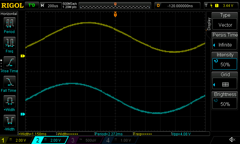

ich habe nun den gefilterten TCD Sinus (2,7k + 100nF) mit dem
ungefilterten DAC Sinus verglichen. Ich kann keinen Unterschied
feststellen. (Steckbrettaufbau vom Filter und Freiluftverdrahtung)
Das Einzigste was ich dabei feststellen musste ist, dass VREF_VDD ein
Problem mit der Stabilisierung hat. Selbst wenn man das delay auf 100µs
verdoppelt. Hin und wieder hat man nach Reset nur 1,024V. Wählt man
alternativ 4,096V klappt das stabil.
Der Vorteil vom DAC ist, man kann die Amplitudenhöhe direkt
beeinflussen, weil man nicht vom nachgeschalteten Tiefpass abhängig ist.
Außer man möchte das DAC Signal unbedingt nochmal filtern. Nur laut
meinem Oszi sehe ich da keinen Grund.
gelb: TCD
blau: DAC
> Amplitudenhöhe direkt beeinflussen ... Tiefpass abhängig
Liegt vermutlich an
> (2,7k + 100nF)
Eine Zeitkonstante von 270 us - kam zugegeben von mir, ist aber zu groß:
eine 3 dB-Grenzfrequenz von 590 Hz ist (selbst für Robert mit seinen 39
kHz Abtastfrequenz) deutlich zu niedrig. Deshalb sieht Ihr PWM-Sinus
auch so phantastisch aus, so ganz ohne PWM-Reste. Versuchen Sie einmal
15 nF (40 us), Sie haben ja nach oben genug Luft mit Ihren 187.5 kHz.
  Das ist nun leider nicht sehr fachmännisch erklärt&gerechnet - wo
bleiben denn die Spezialisten für diesen Bereich?
Versuchen Sie das ruhig mal - ohne relativ kleinen pull-down am
DAC-Ausgang werden Sie Ihr "blaues" Wunder erleben mit dem AVR128DB28.
wir wollten doch den DAC vergleichen, denke ich. Und wenn der DAC schon
ohne Filter so fantastisch aussieht, wirds wohl mit Filter kaum besser
werden. Zudem der DAC noch einen Impedanzwandler benötigt wenn ein RC
dranhängt, sonst sackt der komplett ein. Hatte ich schon kurz
angetestet.
Also mit höherer RC Filter Grenzfrequenz für die TCD Methode, gewinnt
der DAC immer mehr. So würde ich das aktuell zusammenfassen.
Richtig. Nur war mir dies
im ersten Moment nicht klar, zumal sich das Datenblatt an dieser Stelle
vornehm zurückhält.
> Impedanzwandler
Den integrierten OPAMP testen?

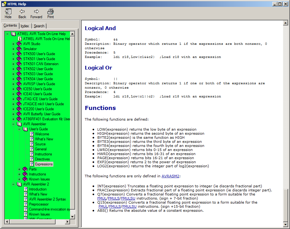

> avra ... meckert nicht ... keine Casefunktion
Aha - nun gut, vielleicht sollte ich es dann auch etwas lockerer sehen.
Falls es Sie interessiert, avrasm2:
low, high, byte1 &c.
x y z
Letzteres steht so im 'AVR® Instruction Set Manual'; im Gegensatz zu ZH
ZL, dies ist so im jeweiligen _def.inc definiert.
Okay, ich gebe mich endgültig geschlagen: 'Low' und 'LOW', aber mit '-c'
akzeptiert der hier beschriebene avrasm(2) ausschließlich 'low'.
(Aber: eine derartige Beliebigkeit geht mir denn doch gegen den Strich)

  Und noch etwas, was Ihnen vermutlich nicht auffällt: gebe ich
nacheinander key-ons mit derselben Note, so ändert sich über mehrere
Stufen die Lautstärke und Tonqualität, hin&wieder ist im Oszillogramm
eine üble Zacke zu sehen; das darf ja auch nicht sein, auch wenn es in
der Praxis wohl nie auftritt.

Das passiert an einer Stelle tatsaechlich auch...
Ich komm auf 256... deswegen war da diese Zacke nach unten im Oszi...
ich hab ja grundsaetzlich drauf geachtet :F

Ich hab jetzt mein merkwuerdiges Flimmern auf dem Oszi rausbekommen
uebrigens, indem ich einen 22nF Kondensator vom PWMport gegen
VCC gesteckt hab. Das hat saemtliche Stoerfrequenzen auch rausgefiltert.
Die Frage ist: Warum gegen VCC? Ich hab zig Kondensatoren
gegen GND versucht und die haben die Stoerfrequenzen nur noch schlimmer
gemacht...
dabei muessten nach meinem Verstaendnis kleine Kondensatoren gegen GND
einen wunderbaren Low-pass Filter ergeben, wo das ganze hochfrequente
