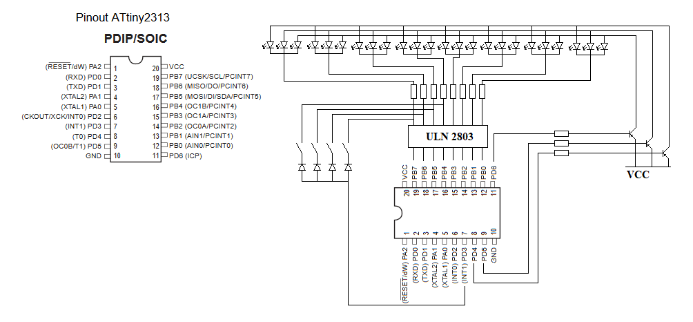

Ich möchte eine Art Adventskalender Programmieren. Die Hardware dafür
stellt mein Vater (der auch der Initiator des Projektes ist) zur
Verfügung. Meine Aufgabe ist es einen ATTiny2313 so zu Programmieren
dass er quasi pro Tag nur eine von 24 LED'S zum Leuchten bringt. Die
Frage ob sie hinterher weiter leuchten oder wieder ausgehen ist hier
zweitrangig. Das gute Stück soll später über eine eigene Stromversorgung
betrieben werden und deshalb sind auch Energiespar-Funktionen (noch)
nicht nötig.

Marcel A. schrieb:
> Am sinnvollsten wäre es, meiner Meinung na, den Watchdog-Timer von 8
> Sekunden eintzusetzen um eine Variable runterzählen zu lassen.
Nein, der ist viel zu ungenau. Du wirst nicht um irgendeinen genauen
Takt herum kommen. Leider hat der ATtiny2313 keine Möglichkeit, einen
32-kHz-Quarz anzuschließen, den man im Powersave-Modus weiter betreiben
kann. Du musst also irgendwie den Hauptoszillator mit einem Quarz
ausrüsten und durchlaufen lassen.
> Das gute Stück soll später über eine eigene Stromversorgung betrieben
> werden und deshalb sind auch Energiespar-Funktionen (noch) nicht nötig.
Und was passiert bei Stromausfall? Geht alles wieder am 1. Dezember los?
Wenn ich sowas machen müsste, würde ich mir:
* einen Controller nehmen, der einen 32-kHz-Oszillator im Powersave
benutzen kann
* eine Pufferbatterie vorsehen, um ihm bei Stromausfall in genau diesem
Modus weiterlaufen zu lassen

von SW_Hans (Gast)
Ich denke einen Quarz braucht er nicht. Der interne Takt reicht hier
aus.
Es ist ja so zu verstehen das einmal am Tag eine LED abgeschaltet werden
soll. Da ist es egal ob dieses 5 min eher oder später geschieht.
- Erste Aufgabe ist es die 24 LEDs anzusteuern. Der Tiny hat dafür ja
nicht genügend IOs also muss hier eine Lösung her ;-)
- Zweite Aufgabe ist es eine Zählschleife und Delay Funktion zu
programmieren an deren Ende eine LED erlischt.
Ein Tag hat 24 * 60Min = 1440 Minuten oder 86400 Sekunden.
Somit kannst du eine Wartefunktion schreiben, welche entweder eine
Sekunde oder eine Minute wartet, danach zählst du nur noch von den o. g.
Wert runter bei 0 wird eine LED abgeschalten und der Zähler wieder auf
den Startwert gesetzt.
von Peter D. (peda)
> aus.
Bestimmt nicht.
1% Fehler sind nach 24 Tagen schon 6 Stunden.

von MaWin (Gast)
Marcel A. schrieb:
> Mir geht es vor allem um Hilfe bei der Strukturierung(?) des Programms.
Oje.
Gar keine.
Das ist so primitiv-einfach, das entspricht dem blink Beispiel. Also dem
Hello World der Microcontrollerei.
Leuchtet nur 1 LED zu einer Zeit und nicht am Schluss 24, dann tut es
eine 5x5 Matrix an 10 Ausgängen ohne Multiplex.
Arduinomässig so primitiv, wer redet da von Struktur:
uint8_t day=0;
loop()
   digitalWrite(day%5,0); // alte LED aus
   digitalWrite(day/5+5,1);
   day=millis()/(24*60*60*1000L);
   digitalWrite(day%5,1); // neue LED an
   digitalWrite(day/5+5,0);
Initialisierung left as an exercise to the reader.

von Wolfgang (Gast)
Der Adventskalender hat 24 Türchen. Für Nicht-Nachtwandler reicht es,
wenn der Kalender irgendwann zwischen 01:00 und 05:00 umschaltet. Die
Uhr darf also einen mittleren täglichen Gang von 10min oder 0.7% haben.
Peter D. schrieb:
>> aus.
> Bestimmt nicht.
So sehe ich das auch. Wir wissen, dass die 2 % Fehler, die RS232
toleriert, so einigermaßen vom internen Oszillator eingehalten werden,
solange Spannung und Temperatur konstant sind.

von Sigfried (Gast)
Marcel A. schrieb:
> okay also dioch lieber ein externer Oszillator. Soweit leuchtet mir das
> ein.
Oder direkt eine Realtime Clock nehmen, z.B. diese hier:
https://eckstein-shop.de/Raspberry-Pi-RTC-Module-DS3231
https://eckstein-shop.de/DS3231-RTC-Modul-LIR2032
Die läuft weiter auch wenn der Prozessor keine Power hat bzw. schläft.
Die zweite davon kann auch einen Interrupt auslösen sobald eine
Alarmzeit erreicht ist. Die erste müsste regelmäßig abgefragt werden,
und dafür kann man dann den Watchdog Timer hernehmen.

von Martin V. (oldmax)
Hi
Auch wenn du mit deinem Vater ein Gemeinschaftsprojekt machst, mußt du
ein Schaltbild haben, um danach dein Programm aufzubauen. Ich hab mir
mal die Mühe gemacht, mit wenig Aufwand eine brauchbare Schaltung zu
skizzieren, um die Problematik auch gleich deutlich werden zu lassen.
Der ATtiny hat genug Pins für dein Vorhaben. Aber, du kommst um eine
geschickte Multiplexung nicht herum, da ja sicherlich auch noch Taster
zur Eingabe für Datum und Zeit erforderlich werden. Du mußt hierbei
darauf achten, das du das Datum nicht in den Port B schreibst, sondern
in die Bits von Port D. Dann hast du 8 Gruppen mit jeweis 3 Tagen. Da du
für die Taster bei zugeschaltetem PU-Widerstand eine gleichmäßige
Abtastung nach GND brauchst, eignet sich der ULN2803 ganz gut, So
bleiben dir die Anschlüsse für eine serielle Schnittstelle und sogar
einen externen Quarz erhalten und du bekommst eine ziemlich genaue Uhr.
Ich denke, wie Multiplexen funktioniert, ist dir geläufig, sonst schau
mal ins Tutorial. Ich würd mir ein Zeitflag setzen, das in der
Programmschleife abgefragt wird. Für den Multiplexer ist eine
Fortschaltung der Anzeige mit 1ms ohne Flackern. Da dann auch die Taster
mit der Zeit abgefragt werden, merkst du gar nicht, das du eine
Tastermatrix benutzt. Da ich nicht in C programmiere, kann ich dir nur
allgemein vorschlagen, wie es geht. Zuerst Eingänge lesen. Ok, du hast
nur einen, also mußt du nachsehen, welche LED-Gruppe gerade angesteuert
wird und dann den Eingang zuordnen. Dann bearbeitest du die
Tasterereignisse, nachdem du sie entprellt hast. Sinn macht es, wenn du
mit Zählern arbeitest, dir Flanken zu bilden. Also ein
Tastendruckereignis zu erfassen, nicht den Taster. Ich setz mir dafür
immer Eventbits, die ich dann bei der Bearbeitung wieder lösche. So wird
auf jeden Tastendruck auch nur eine Aktion durchgeführt.
Für den Multiplexer baust du dir einen Wertepuffer, in dem du die Bits
für die LEDs setzt. Ich nehme immer für jeden Kanal ein Byte, welches
dann mit dem "Stellenzähler" adressiert und auf den Port geschrieben
wird. Das ist nicht viel Programm und wird locker in einem Bruchteil
einer ms erledigt. Aber bis zum Dezember hast du ja noch genug Zeit,
dieses Projekt umzusetzen.
gruß oldmx
von Der müde Joe (Gast)
"Meine Aufgabe ist es einen ATTiny2313 so zu Programmieren dass er quasi
pro Tag nur eine von 24 LED'S zum Leuchten bringt."
Da würde sich Charlieplexing gut anbieten, denke ich. Spart das
ULN-Transistor-Array.
Hi
Marcel A. schrieb:
> Ma ja sein aber mein Vater hat mich extra darum gebeten es nicht zu tun.
> Und daran halte ich mich.
Nun, das ist für eine so banale Anwendung aber äußerst merkwürdig. Nicht
umsonst habe ich eine Schaltung skizziert und hier veröffentlicht, um
nicht nur dir, sondern auch anderen Lesern evtl. eine Hilfe zu geben.
Und dein Vater hat Angst, seine Schaltung offenzulegen, möchte aber von
dir und über dich vonn der Forengemeinde ein Programm für eine
unbekannte Schaltung? Sorry, egoistischer gehts wirklich nicht. Ich will
Hilfe, bin aber nicht bereit, etwas von mir beizutragen. Das ist das,
was ich so mag. Bestell deinem Vater mal einen lieben Gruß, er soll sein
Geheimnis behalten, denn in diesem Forum sind 95% in der Lage, sich
selbst Schaltungen auszudenken. Und wenn er Sorge hat, wir würden seine
Schaltung nur bemäkeln, gut, ist nicht auszuschließen, aber der ein oder
andere Hinweis auf Schwächen einer Schaltung hat noch niemandem
geschadet. Im Gegenteil, aber letztendlich ist es ja auch wurscht und
der Wille deines Vaters, das Geheimnis zu wahren.
