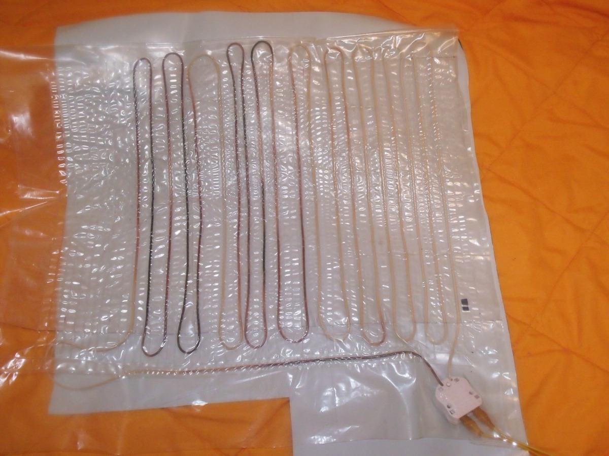

d) Heizdrähte sind meist blank, alternativ nimm eine
-->Heizdecke/-kissen, ggfs bau den Heizdraht aus. Sind isoliert und
daher waschbar. Sind billig Und halten sehr lange. Die Bienen können
problemlos darauf herumkrabbeln..

Bei Heizdecken/-kissen/Wärmeunterbetten liegen die Widerstandswerte bei
etwa 18-32 Ohm  pro Laufmeter. Bei einfachen Modellen mit
3-Stufen-Schalter (Diodenhalbwellensteuerung) wird außen meist ein
2.Heizdraht mit doppeltem Widerstand (also 36-64 Ω/m) für die 'Stufe 2'
-- mitgeführt .
Kannst auch einen 230V~ Schaltregelr (ca.2-3 euro) zur besseren Regelung
dazuhängen. Das Alles Kostet nicht viel.

Der Heiz'draht' einer Heizdecke hat etwa 2,7-3,2mm Durchmesser, also
eine -zum Blankdraht- vergleichsweise große Oberfläche, kann also das
Medium schneller erwärmen . Nachteilig ist, daß das Material aus Silikon
o.ä. besteht, vorteilhaft aber, daß die Oberflächentemperaturen recht
gering sind. Der Sinn: 42°C sind für ein Heizkissen die optimale
SitzTemperatur.
Diese 'Heizschlange' ist also für Bienen-Bedürfnisse bereits optimiert.
Schau, die kostet 13-18,- , hat deine Oma eine, tausche einfach alt
gegen neu. Und beide Seiten sind zufrieden.
Ich finde, daß IST einen Versuch wert.
Nimm nur 60W (Decken: lange Schlange, Kissen: kurze Schlange) mit
einfachem manuellen 3-Stufen-Schalter. Die Decke (spezielles

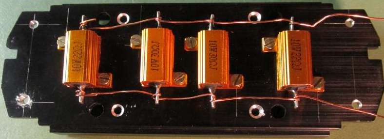

von Wolfgang (Gast)
Rudi Ratlos schrieb:
> Du kannst aber keinen -blanken- Draht in eine Aluplatte 'eingießen'.
Die Platinenhersteller können das - zumindest mit Kupfer. Das nennt sich
IMS (Insulated Metal Substrate) und ist das gängige Verfahren, um
Platinen für Power-LEDs herzustellen, die ihre Wärme an die Umgebung
abgeben müssen. Warum muss man unbedingt mit dem Draht heizen -
SMD-Widerstände sollten doch auch funktionieren.

von Rudi Ratlos (Gast)
Lothar M. schrieb:
> so ein einzelner Draht kann sogar glühen und in 10mm
(Auch) darum meine ich, daß er um einen Test mit Heizdecken-Kabeln nicht
herumkommen wird! HOHE Leistung, VOLLisoliert und vglweise GROSSE
Oberfläche bei SEHR GERINGEM Durchmesser. Und -das alles- bei
(Heiz-)Oberflächen-Temperaturen, die nur knapp über der
-->Zieltemperatur liegen.
Die Bienen können (warmer Sommertag) darauf herumkrabbeln und nehmen
keinen Schaden.
Ich schätze, daß das Hineinhängen als schlangenheizender "Wärme-vorhang"
zwischen die Waben einen Versuch wert ist. siehe HeizkissenBild oben:
Mit Hülle (verrutschungssicher) oder ohne Hülle, wäre egal. Ein einziges
Kabel mit Anschlußstecker ist immerhin 12-14m lang, ggfs. sogar noch
länger. Die Heizleistung liegt bei 60W (3-Stufen-Modelle) bzw. 120W
(ohne! e-Controller) PRO DECKE !! Bei e-Controller hat man sogar eine
Temp-Messung-Steuerung schon eingebaut.
