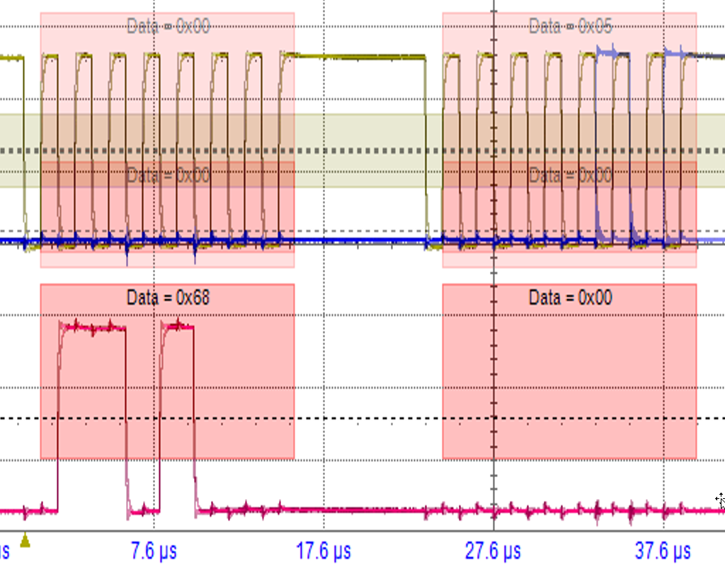

es geht um AD7177 ADC und SPI-Kommunikation durch Schleifringe.

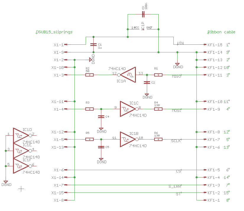

Ich habe einen Atmega 1284, der mittels Flachbandkabel mit einer Platine
verbunden ist, auf der ein 7177 sitzt. Das Flachbandkabel kann getrennt
(DSUB-15) und beide Platinen dann an einem Rotationstisch betrieben
werden. Der uC-Teil ist stationär, der 7177 dreht sich.

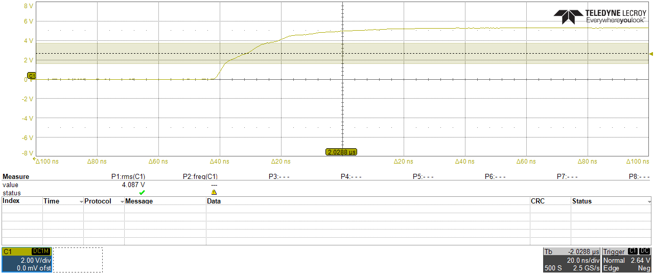

Wenn ich die Platinen direkt miteinander verbinde, dann funktioniert die
Kommunikation ohne Probleme. Wenn Schleifringe dazwischen sind, dann
funktioniert es nicht, obwohl das Signal (gemessen am ADC, ohne Drehung)
eigentlich super aussieht. Genauer gesagt - manchmal funktioniert es.
Nach einem Reset kriege ich 0-10 mal die Konversion ausgelesen, danach
nur Nullen oder anderen Quatch.
Ich habe schon ins AD-Forum geschrieben, aber ohne Erfolg.
Hier der Link, da kann man sich weitere Bilder anschauen:
https://ez.analog.com/data_converters/precision_adcs/f/q-a/542349/ad7177-spi-communication-through-sliprings
Bilder:

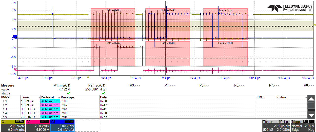

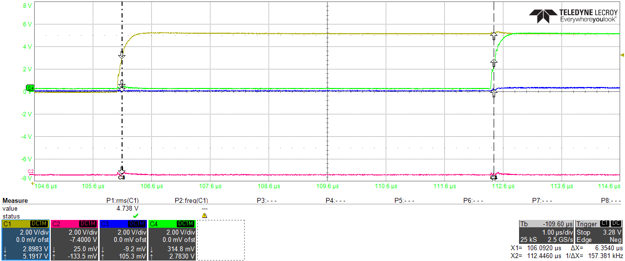

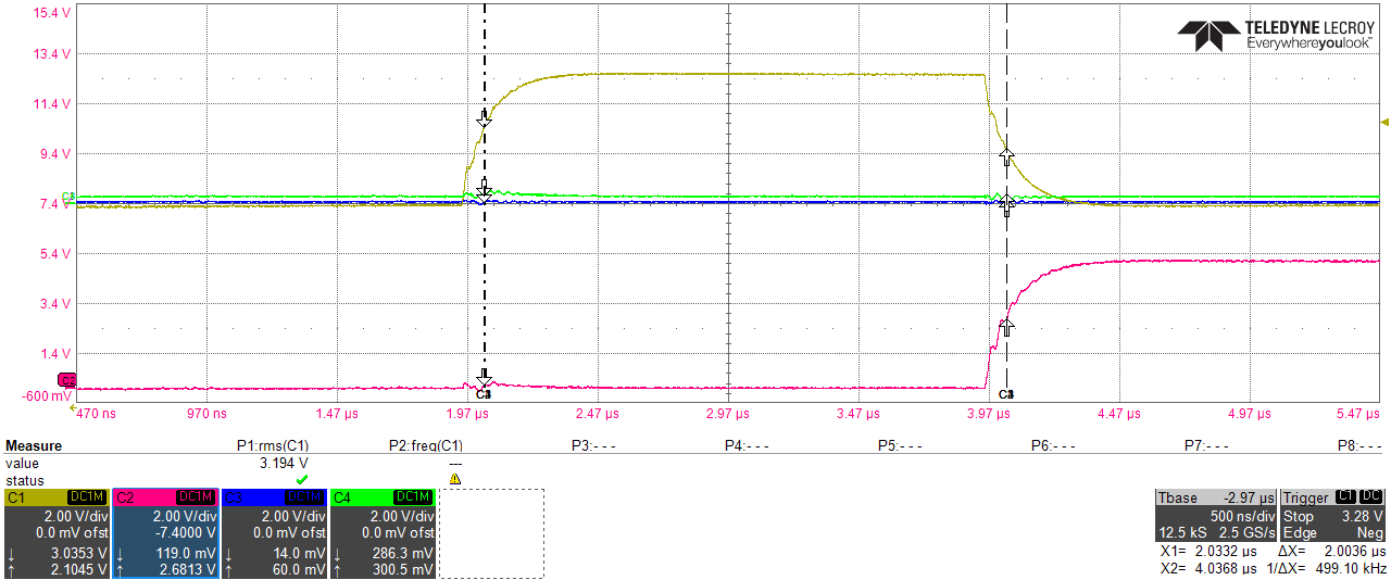

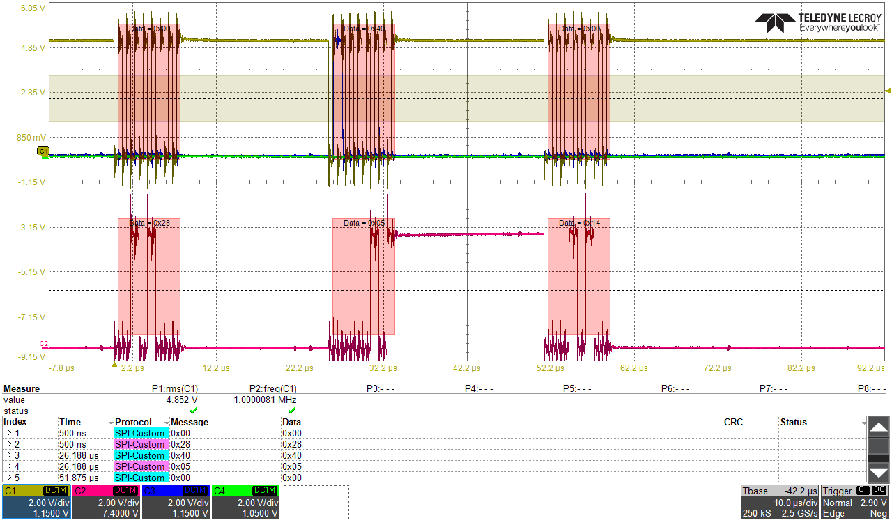

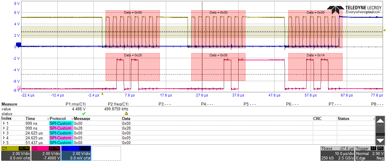

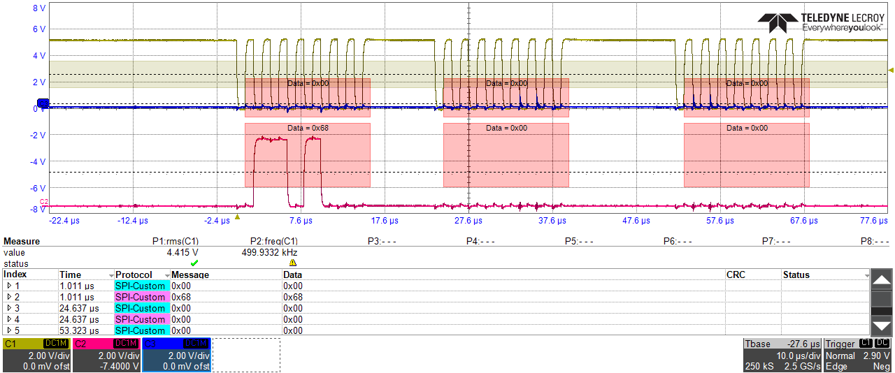

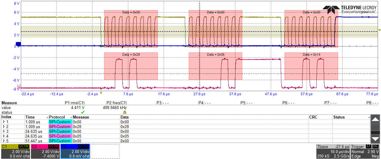

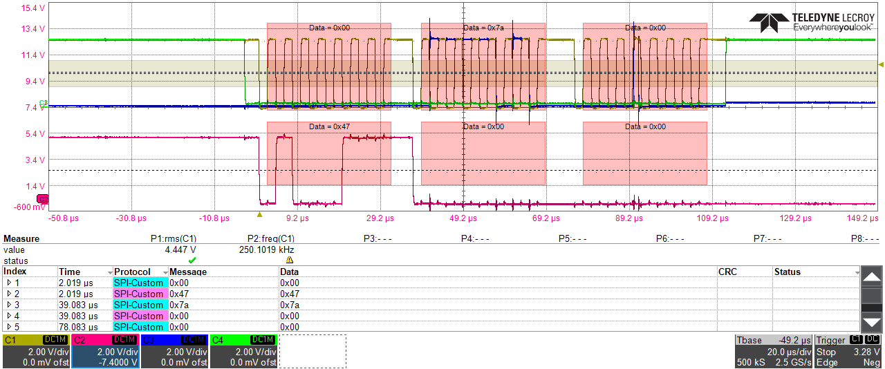

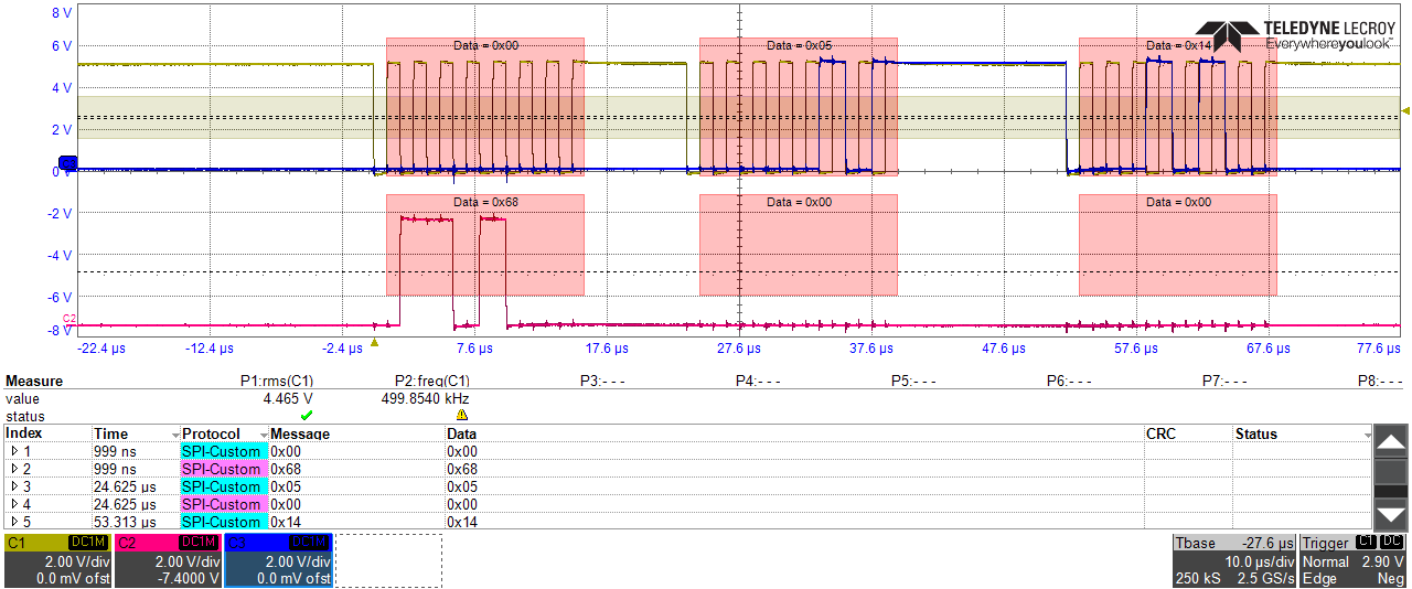

Gelb-SCLK, Rot-MOSI, Blau-MISO
Direkt1: Direkte Anbindung, Schreiben eines Registers
Direkt2: Direkte Anbindung, Lesen dieses Registers
Schleifringe1: Anbindung über Schleifringe, Schreiben eines Registers
Schleifringe2: Anbindung über Schleifringe, Lesen dieses Registers

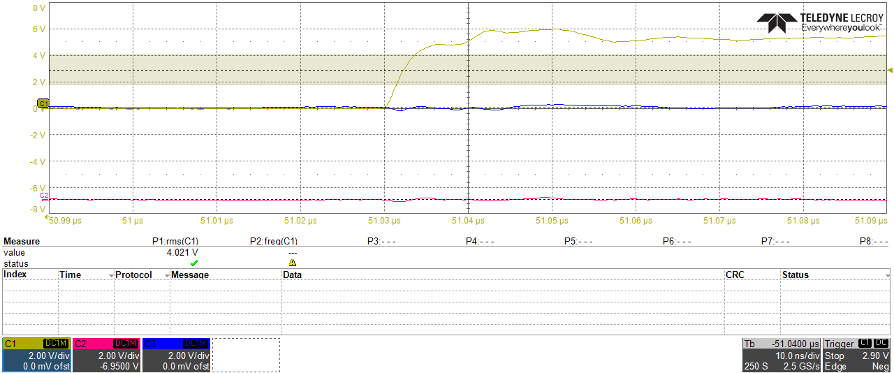

Bis auf die etwas verschliffenen Flanken sehen die Signale eigentlich
super aus. Kein Ringing, sehr wenig crosstalk. Der ADC empfängt auch die
Befehle, ich sehe es indirekt wenn ich die SamplePerSecond in einem
Register ändere. Dann ändert sich auch die Frequenz am DRDY-Pin. Aber
Auslesen klappt nicht.
Ich verstehe es nicht.

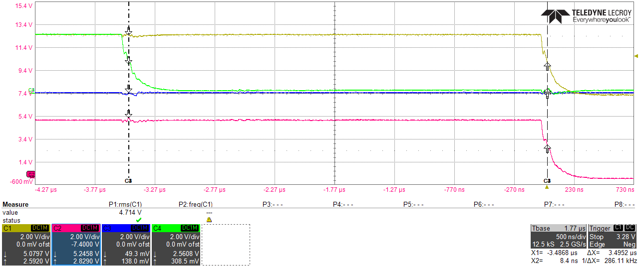

von Tycho B. (asellus)
Nachtrag:
ich habe die Bilder 1 und 3 übereinander/transparent gelegt um
Timing-Probleme auszuschließen. Bis auf kleine Glättung der Kanten sieht
es identisch aus.

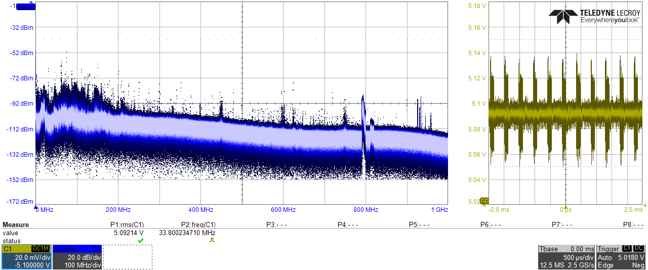

Eigentlich sieht die Hauptstraße ganz gut aus, aber hast Du Dir mal die
Nebenstraßen angeschaut? Sprich die Spannungsversorgung. Üblicherweise
wird die auch "geschleift".

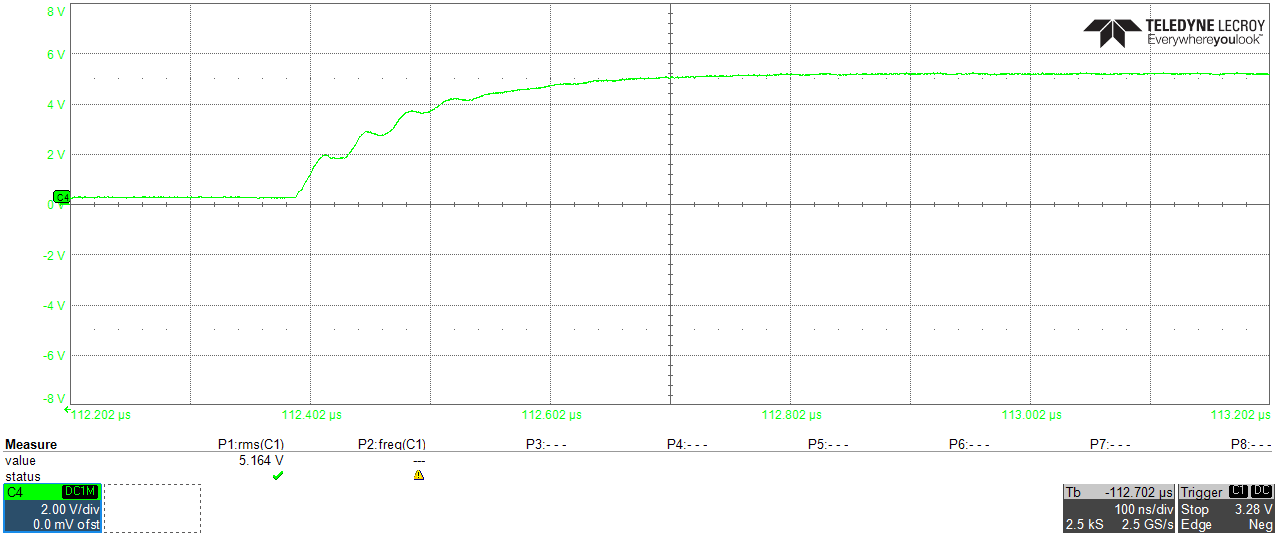

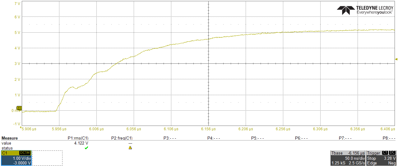

@Sebastian S.

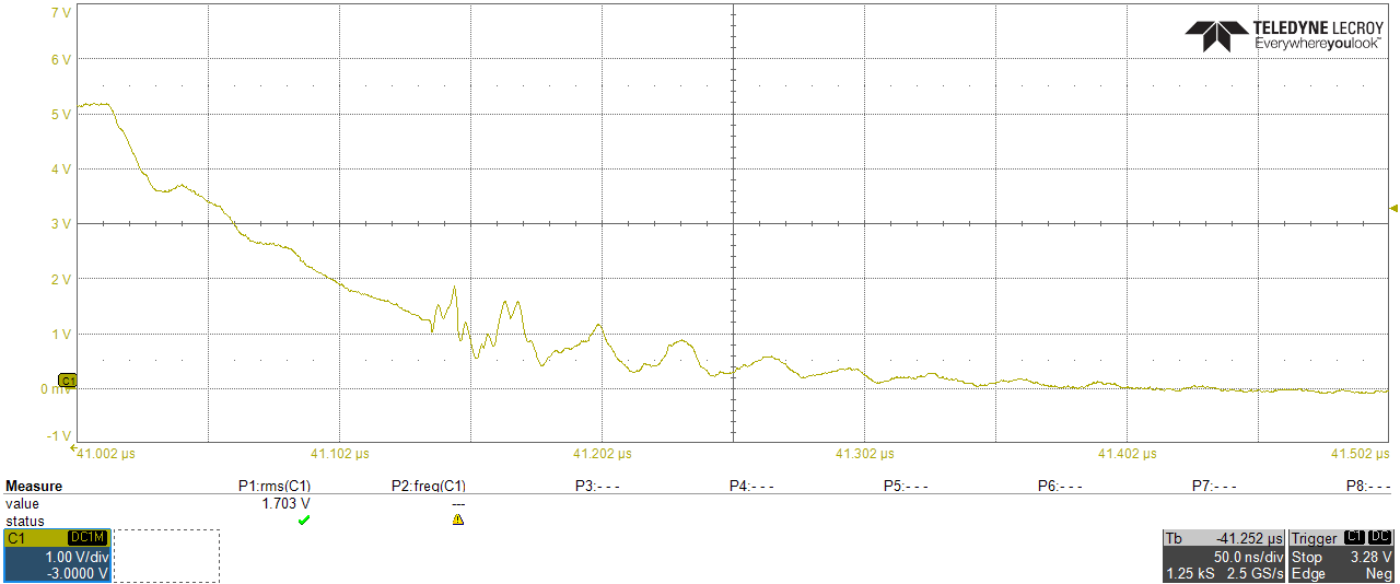

Hi, im AD-Forum habe ich dazu ein Paar Bilder. Man sieht Spikes auf den
5V. Ich frage mich, ob die Ferrite da gar nicht hingehören, weil der ADC
zu kräftig saugt und 100n nicht ausreichen.

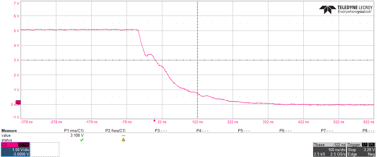

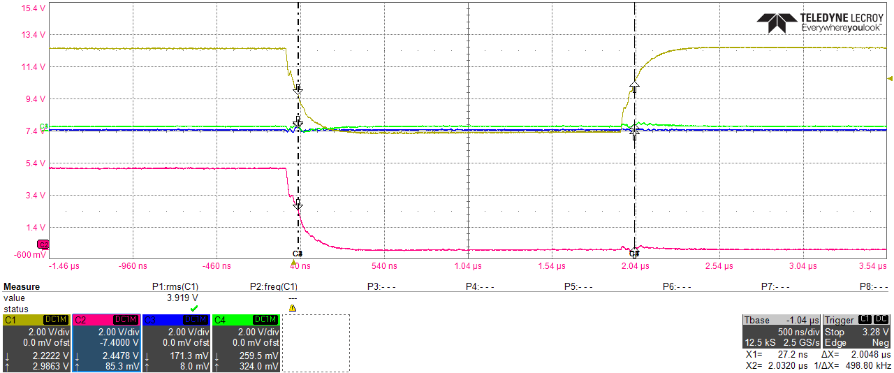

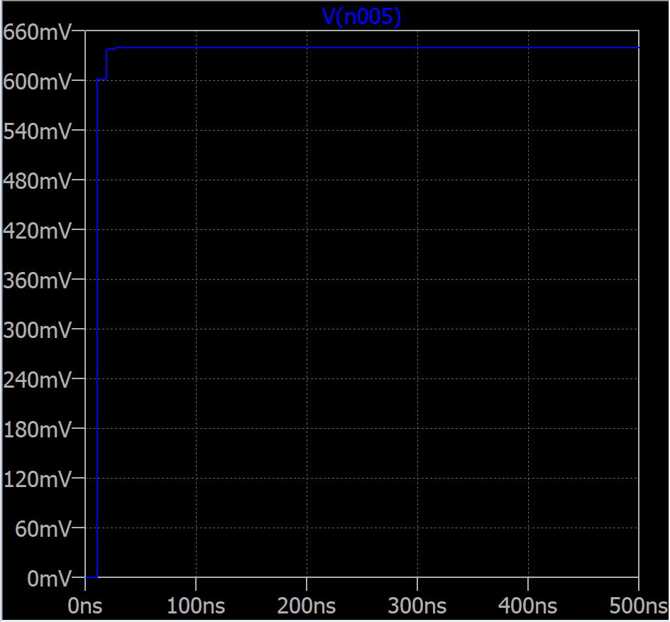

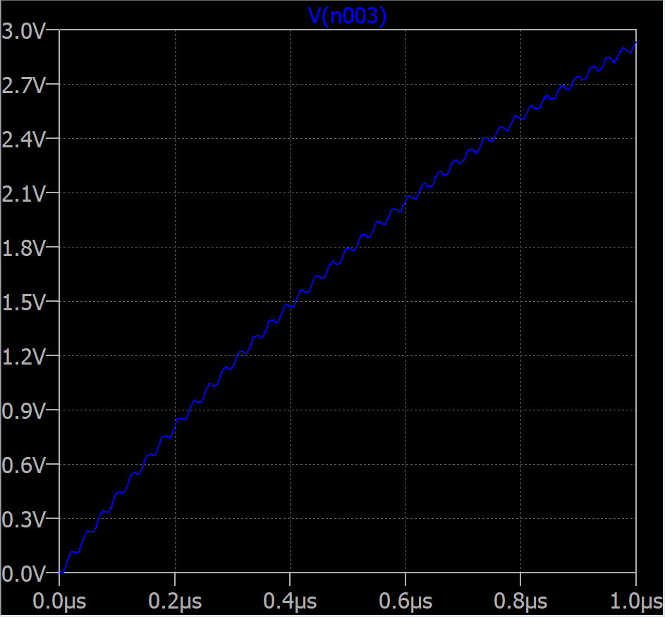

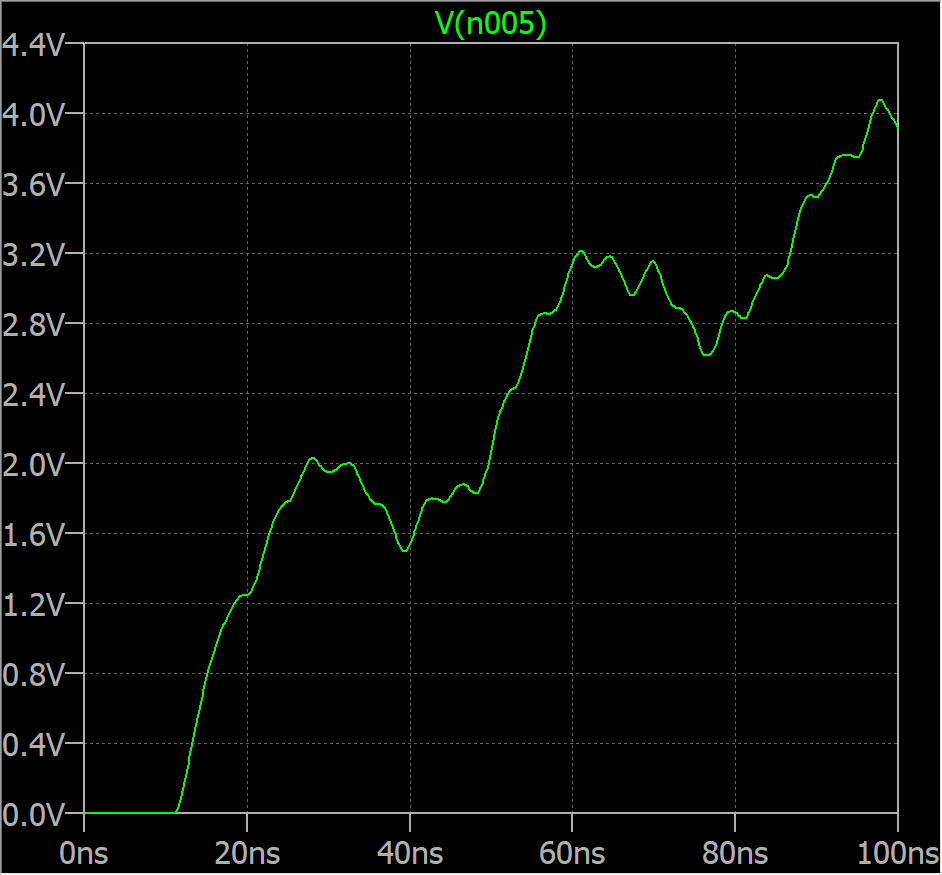

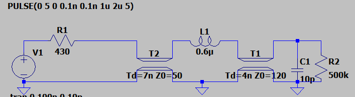

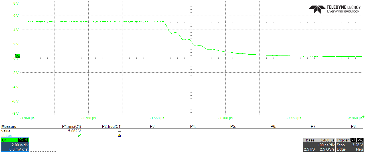

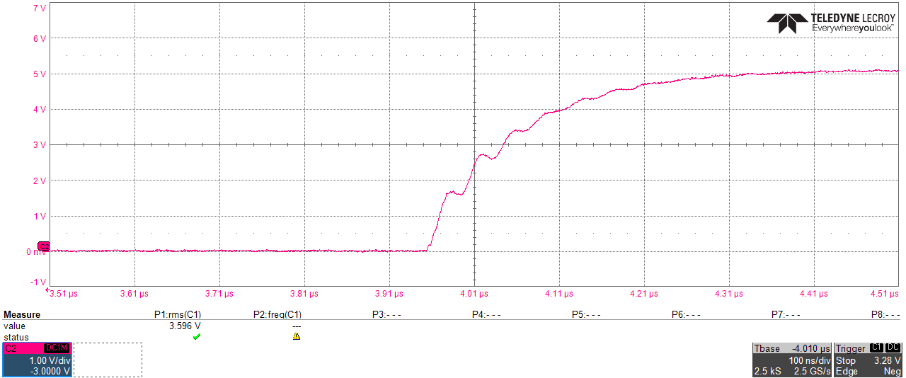

Ich habe ein Test gemacht und die Terminierungen überbrückt, um die
Parasitkapazitäten schneller zu laden, siehe Anhang. Das nenne ich
Rauschen) Naja, eher Ringing) Damit ging auch das direkte Kommunizieren
nicht.

Der maximale SCK darf 20MHz sein, bei Deinen Bildern kann man aber nicht
sehen, ob da 25ns breite Störungen drauf sind.

Naja... Ich habe jetzt nicht explizit danach untersucht, aber bei all
den Aufnahmen, die ich gemacht habe, war da nichts, was für schnelle
Spikes sprechen würde. Außerdem sieht man die Bandbreite an den
verschliffenen Flanken. Die Serienwiderstände von 420 Ohm an den
Signalquellen sind auch Tiefpassfilter.

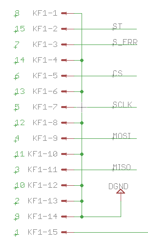

Jeweils ein Kontakt für Masse, 5V, CLK, MISO, MOSI und SC. Wie die
Schleifringe intern aufgebaut sind weiss ich nicht.
Ich habe die Masse nun direkt an einen Pin des ADC angelötet.
Testsequenz: power cycle, cs high, SPI mode 3, send 0x470000.
Bild1: Komplette Aufnahme mit CS-Signal in grün.
Weitere Bilder: T-Parameter aus dem Datenblatt und die schlimmsten
Flanken, die ich finden konnte.

von Falk B. (falk)
https://www.mikrocontroller.net/attachment/497314/CLK_rise.png
Was ist denn DAS? Ist das eine Taktflanke in Zeitlupe? 50ns/DIV? Hää?
So eine Taktflanke sollte um die 10-20ns haben, mehr nicht.
Was hast du denn für Treiber? Ein AVR ist das nicht.
Wie sehen die Flanken bei direkter Verbindung mit kurzem Kabel aus?
Möglicherweise sind deine Schleifringe arg induktiv und verschleifen
deine Flanke ;-)
Anbei direkte Verindung.
Ich habe Serienterminierungen an allen Leitungen, an der jeweiligen
Senderseite. Sie waren zuerst 47 Ohm, da hat's doch etwas geklingelt,
also habe ich sie auf 420 erhöht.
Treiber ist Atmega 1284.
Ic dachte es funktioniert wie ein Schmitt-Trigger. Müssen die Flanken
eine Mindeststeilheit besitzen?

als das Problem.
von Falk B. (falk)
Viel zuviel! Bestenfalls 100 Ohm. Wenn es dann immer noch klingelt, hast
du einen Meßfehler oder schlechte Leitungsführung.
Was sagt dein Datenblatt des ADC?
> Müssen die Flanken
Meistens schon.
von jo mei (Gast)
Will heissen dass mehrfache Impedanz-Sprünge auf dem Gesamtverlauf
der Leitung ein ganz komplexes Klingelverhalten produzieren kann.
von jo mei (Gast)
Wenn man einen zur Verfügung hat vielleicht. Schmitt Trigger
machen aber nicht allgemein glücklich. Sie sind gut zu
gebrauchen wenn man sehr langsame Flanken digital verarbeiten
muss oder eine Hysterese braucht. Leider kann die Hysterese
nicht von Null bis 3.3V oder Null bis 5V gehen, daher kann ein
Klingeln auf der Leitung trotz Schmitt-Trigger zum Doppel- bzw.
Mehrfachtriggern führen.
Übrigens: sobald man einen Tastkopf anschliesst um Klingeln
zu beobachten hat man dieses durch die zusätzlich anliegende
Lastkapazität schon verringert. In Wirklichkeit ist es stärker
als dargestellt.
jo mei schrieb:
> Das spezifiert das Datenblatt des Bausteins den du steuern willst.
Ich habe im Datenblatt keine Angaben zur Flankensteilheit gefunden.
Hysteresis LOGIC INPUTS (IOVDD ≥ 2.7 V) min 0.08V max 0.25V
Relative Angabe, und dazu noch ziemlich kleine Werte. Quasi gar kein
Schmitt-Trigger.
Klingt nach ==>
jo mei schrieb:
> Ich
> betrachte das nicht-stetige Ansteigen oder Abfallen der Flanke
> als das Problem.
Das befürchte ich auch, habe aber keine Ahnung wie man das beseitigt.
Ich meine, die Schleifringe haben Koax-Kabel, wahrscheinlich 50 Ohm.
Flachbandkabel hat 120-130 Ohm. Wenn ich jetzt alle Leitungen auf Koax
wechsle, dann sieht der Aufbau aus wie Spaghetti.

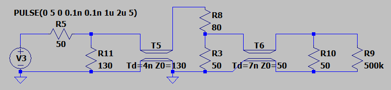

Ich habe das mal simuliert, siehe Anhang(Abgegriffen am R2). Sieht
halbwegs ähnlich aus zu

Wie löst man aber im Allgemeinen so ein Problem? Wenn also die
Leitungsführung mehrere Strecken mit unterschiedlichen
Wellenwiderständen aufweist? Es kommt zu Mehrfachreflexionen und damit
zu solch unschönen Signalverläufen. Ist das die Lösung? ==>
Falk B. schrieb:
> Das MINIMUM ist ein RC-Filter am SCK-Eingang des ADC +
> Schmitt-Trigger, damit die Störpulse definitiv nicht dort rein
> kommen.
von spiderman (Gast)

Falk B. schrieb:
> Aber die Flanke muss "porentief" sauber sein. Da dürfen
> KEINERLEI kleine zacken oder so drauf sein.
Sie muss auf jeden Fall stetig sein und kein Auf- und Ab aufweisen.
Tycho B. schrieb:
Ja, die Angaben sind erstaunlich spärlich. Da drin steht nicht mal was
zur maximalen Taktfrequenz vom SCLK. Man könnte sich bestenfalls
ausdenken, dass die maximale Taktfrequenz bei 0ns Flankensteilheit und
je min. 25ns high/low schon mal 20MHz sein könnte. Ich halte das bei
einem internen Takt von 16MHz aber für arg gewagt.
Und zum SCLK Eingang ist auch nur lobhudelnd erwähnt, dass ein
Schmitttrigger drin ist, aber es wird kein Wort zu dessen
Schaltschwellen verloren. Gruselig :-/
Die einzige angegebene Hysterese von min. 0,08V bis max. 0,25V wäre
jetzt für einen Schmitttrigger auf jeden Fall nicht so der Brüller.
Trotzdem zeigen die 25ns natürlich an, dass bei einer unsauberen Flanke
schon eine "Delle" von 25ns reich, um einen vermeintlichen Taktimpuls zu
erkennen. Und diese Werte mit 25ns und 0,25V sind nicht allzu weit von
den Wellen im Bild CLK_fall.png weg...

Ich kann nicht ein einziges mal auslesen. Bei allen Aufnahmen die ich
hier gepostet habe (außer die, die ich mit "direkte Verbindung"
gekennzeichnet habe, da funktioniert es) konnte ich nichts auslesen.
Mein Trigger ist die CLK-Leitung:)
Es ist auch so, dass die Periode  der Schwingungen in der selben
Größenordnung wie die Flankenanstiegszeit liegt. Wenn ich einen Tiefpass
verwende, dann werden auch die Flanken noch länger. Und vom
Schmitt-Trigger wurde mir schon abgerate. Deswegen weiss ich nicht was
ich tun soll.
Fail. Selbst wenn man das CS Signal nicht an den ADC anlegt, würde man
es im Controller ausgeben und als Trigger für das Oszi nutzen. Denn dann
sieht man, wie sich die Signale während der Übertragung verhalten.

Du hast mich falsch verstanden, siehe Zitat Bernd. Ich meine, dass ich
kein Programm brauche, welches bei falschem Auslesen des ID-Registers
dann über einen Pin die Aufnahme genau dieser Übertragung am Oszi
triggert. Jede Übertragung ist fehlerhaft, also kann ich einfach auf CLK
triggern.

Peter, ich verstehe dich ja. Aber es funktioniert gar nicht. Auch mit
soft reset nicht. Auch mit power cycle nicht. Auch mit /CS nicht, ich
habe doch ein Bild hier reingestellt, wo CLK, MISO, MOSI und /CS drauf
waren.
https://www.mikrocontroller.net/attachment/497308/ID_Register.png
Wenn ich ein mal pro 50.000 Samples resetten müsste, ok,
zähneknirschend. Aber es geht gar nicht.

Tycho B. schrieb:
> Du meinst monoton bzw. streng monoton.
Ja, dann nehmen wir streng monoton als gewünschten Verlauf, also einfach
den Verlauf, bei dem ugs. kein Gezappel und auch kein beliebig langer
Stillstand mitten im Verlauf der Taktflanken auftritt. Den hat dein Takt
aber trotz des stetigen Verlaufs auch nicht... ;-)
Auch nicht, wenn du die SCLK Leitung "aussen rum" führst?
> ich habe doch ein Bild hier reingestellt, wo CLK, MISO, MOSI und /CS
> drauf waren.
Miss doch auch mal "Masse gegen Masse", also Masseklemme am ADC an Masse
und Messspitze an einen anderen "Massepunkt" des Aufbaus. Dann siehst
man, ob da suf der Masse noch was rumkrebst.
Aber du weißt nicht, ob es genau bei diesem Taktimpuls schief ging und
auf welche Weise. Und es ist halt einfach so, dass das Auslesen des
ID-Registers vom Hersteller als probates Mittel angepriesen wird.

Das Bild ID_Register.png ist das Auslesen des ID-Registers.
Ja, das sieht mitten im 2. Byte schon arg kurios aus.
Und dann wäre jetz mal interessant, ob immer die selbe falsche Antwort
kommt oder beliebige Variationen davon.
Immer dieselbe oder 0. Bei 0 denke ich, das der SPI-core da aussteigt.

von F. M. (foxmulder)
Darf man fragen welches Scope das ist?
Lecroy sieht man aber welches Modell?
Die Screenshots sehen sehr angenehm aus.
mfg
Beitrag #6626617 wurde von einem Moderator gelöscht.
Das ist HDO6034-MS.

Dann wußtest Du sicher auch daß man den Wellenwiderstand nicht immer
ignorieren kann, auch wenn es "nur" um die die Flanken geht. Da kannst
Du kompensieren soviel Du willst, er schlägt Dir immer ein
Schnippchen...
Tycho B. schrieb:
...entweder die Flanken sind zu flach oder unsauber. Da machst Du
garnichts.
> Schnippchen...
Wieso ignorieren? Ich habe doch serielle Widerstände von Anfang an als
Terminierung eingebaut. Es ist aber ein gekoppeltes System mit zwei
verschiedenen Wellenwiderständen, da tauchen Mehrfachreflektionen auf.
Was man dagegen macht und ob es überhaupt möglich ist, ist hier die
Frage. Also für mich)
> garnichts.
Mit Schmitt-Trigger könnte man die Steilhet und Unsauberkeit verbessern.
von jo mei (Gast)
> Frage.
Wenn du es dir leisten kannst (Clock Flanke vs Setup Time) füge
in die Leitung an den Stellen wo ein Impedanz-Sprung stattfindet,
einen schnellen Buffer mit Längsterminierung ein. Vielleicht
genügt es schon, eine, die "schlimmste" Stossstelle zu puffern,
damit die effektive Leitungslänge (gilt ja nur vom Buffer bis zum
Signal-Empfänger) zu verkürzen und damit die Reflexionen zu mindern.
Mit diesem Vorgehen schafft man es natürlich nicht das von mir
vermutete Störsignal durch Kratzen des Schleifers auszumerzen.
Hier könnte versuchshalber je ein 74xx14 Schmitt-Trigger) vor und
hinter dem Schleifer dienen falls die Verzögerungszeiten nicht zu
gross werden. Ausprobieren würde ich das auf jeden Fall, auch wenn
ich in einem vorangegangenen Beitrag eher nicht begeistert darüber
gesprochen habe.
Dann TU ES! Schalte einen 74HC14 vor deinen Takteingang und teste! Aber
mach die 470 Ohm Serienwidertstände raus. Teste erstmal mit 33 Ohm oder
so. Entkoppelkondensator für den 74HC14 nicht vergessen! Ach so, der
74HC14 invertiert, also musst du im AVR einen anderen SPI-Mode
einstellen (SCK invertieren).
Wenn das nicht reicht, dann vielleicht noch einen RC-Tiefpass vor den
74HC14 mit vielleicht 100Ohm + 220pF.
Das ist echt eine gute Idee! Anstelle DSUB-15-Stecker aufs
Flachbandkabel zu crimpen, mache ich eine kleine Platine mit
DSUB-Stecker fest verlötet und etwas Elektronik. Damit hab ich an der
Stelle des Impedanzsprunges die Möglichkeit, die Impedanzunterschiede
jeweils unterschiedlich zu behandeln, mit der Möglichkeit, noch 74HC14
o.Ä. einzusetzen.
Die Lösung von jo mei ist ähnlich dem, was du vorschlägst, für mich aber
eleganter, weil ich platzmäßig auf der ADC-Platine sehr eingeschränkt
bin. Außerdem adressiert sie meiner Meinung nach genau das Problem - den
Impedanzsprung zwischendrin.
Danke an Alle. Ich versuche das nun umzusetzen.

Tycho B. schrieb:
> die Schleifringe haben Koax-Kabel, wahrscheinlich 50 Ohm. Flachbandkabel
> hat 120-130 Ohm
Du schaltest einen 75 Ohm und einen 50 Ohm Widerstand in Reihe und daran
kommt die 125 Ohm Leitung. An den 50 Ohm Widerstand kommt die 50 Ohm
Leitung. Das gibt natürlich einen Amplitudenverlust. Der läßt sich aber
leichter in den Griff kriegen als Reflektionen.

Ich sehe das so, daß die unsauberen Flanken die Ursache der Probleme
sind, die wahrscheinlich durch Reflektionen "verrauscht" werden, wenn
unser Proband keinen Fehler beim Anschluß des Me§geräts gemacht hat. Er
hat dann versucht, das durch filtern zu beheben, wobei zu flache Flanken
herausgekommen sind. Mit einem Schmtt-Trigger hast du zwar steile
Flanken, läufst aber wieder in das Reflektionsproblem. Der erste
logische Schritt ist also die Leitungen anständig zu terminieren, oder
wie siehst Du das?

von Peter D. (peda)
Reflexionen kriegt man auch gut mit den langsamen 4000-er
Schmitt-Triggern unterdrückt, z.B. CD4093, CD40106.
Laß mich raten: Du bist ein Scherzkeks.
Falk B. schrieb:
> Nö.
Falk B. schrieb:
> Ausreichend viele Leute.
Hier was dazu:
https://www.emcstandards.co.uk/cable-shield-grounded-at-one-end-only
Unten sieht man viele Referenzen, die nur eine Masseanbindung
vorschlagen. Vielleicht sollte man diesen Punkt im
Wellenwiderstand-Artikel adressieren.
Warum sind bei stackexchange die Umgangsformen ganz anders? Frage mich
jedes mal.
Hallo Peter, ich hab's hier simuliert. Trotz sehr langsamer Flanke, der
Ausgang schwingt. Langsamer Anstieg hilft, die Amplitude der Schwingung
zu verringern, aber Reflexionen sind trotzdem da.

von Peter D. (peda)
> Ausgang schwingt.
Der Schmitt-Trigger gehört natürlich hinter die Leitung, d.h. direkt an
den Eingangspin des ICs. Die Schmitt-Trigger sind nicht nur langsam, sie
haben auch eine hohe Hysterese (~1V), die die Reflexionen erstmal
übersteigen müssen. Dein Bild zeigt nur ~100mV, also kein Problem.

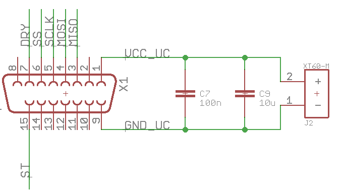

Falk B. schrieb:
> Hmm, mal ne dumme Frage. Wenn deine Schleifringe Koaxialanschlüsse am
> Eingang haben (welche? BNC? SMB?), sollten die dann nicht auch
> Koaxialanschlüsse am Ausgang haben? Wenn ja, sollte dann nicht auch die
> Masse dieser Koaxialanschlüsse hf-gerecht über diese geführt sein?
SMB. Die Shields werden auf den Pin 8 geführt und gehen dann dort durch
die Schleifringe.
https://www.mikrocontroller.net/attachment/497387/Schleifringe.png
Falk B. schrieb:
> Ich vermute, daß du einen Fehler gemacht hast, indem du Masse als
> einzelnens Signal über einen Schleifkontakt geführt hast.
Genau das habe ich gemacht, siehe Anhänge. Auf der Rotationsseite ist
jede zweite Leitung mit GND verbunden, auch die Shield-Verbinung (Pin 8,
an den sind alle shields intern angelötet und er wird über die Ringe
geführt) ist an GND angeschlossen. Die dedizierte GND-Verbindung ist
aber Pin 9.
Auf der Gehäuseseite ist keine davon mit GND verbunden. Die einzige
GND-Verbindung ist Pin 9
von Falk B. (falk)
Hmm. Ich fragt aber auch nach eine echten Bild vom realen Aufbau.
Kann es sein, daß dieser Schleifring 15polig ist? Wenn ja, sollte
(muss?) man auch auf der festen Seite die entprechendend Pins auf Masse
legen.
Und wie ist das mit deinem S-DUB15 Stecker zu verstehen? Hast du den
selber ergänzt oder ist der fest mit dem Schleifring verbunden? Wie
kommen da SMB-Stecker ins Spiel. Verwirrend . . .
von Falk B. (falk)
Ahhhhh, jetzt verstehe ich auch die Darstellung der Schleifringsignale!
Der HAT 15 Pole! und die unteren 10 sind auch geschirmt! Und vor allem
Pin 8 muss auf deiner Gehäuseseite mit GND verbunden werden, das ist die
Schirmung! Das hatten wir ja oben! Beidseitiger Anschluß an GND!
Ja, geschirmt sind sie alle. Das sind diese kleinen schwarzen Ovale.
Schwarze Kreise sind die eigentlichen Schleifringe. Im unteren Bereich
sind 7 twisted pairs geschirmt.
Es sind zwei DSUB15, also 30-polig. Ich benutze aber nur einen, den ohne
twisted pairs.

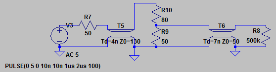

So habe ich mir das vorgestellt. Wobei ich die Tiefpässe ersmal nicht
bestücke und die Rs der Tiefpässe überbrücken werde. Die Platte liegt an
der Stelle des Impedanzsprunges, also zwischen Koax und Flachbandkabel.
Das Flachbandkabel löte ich auf dieser Seite auch direkt aufs PCB. In
Richtung Schleifringe gibt es einen DSUB15-Stecker fest verlötet.
von Peter D. (peda)
Kann was bringen, muß aber nicht.
Wie gesagt, die Schmitt-Trigger gehören direkt an alle Eingänge des ADC.
Die ADC-Platine ist schon fertig und ziemlich dicht bestückt. Die
nochmal zu bestellen, den Prototypen, den ich eigentlich untersuchen
möchte, auslöten und wieder verlöten... Ich versuche es erstmal so.
Wenn's nicht klappt, dann nehme ich die Impedanzanpassung von Spiderman
(überbrückbar) und am ADC kommt dann der Schmitt-Trigger, der die
Spannungspegel wieder höher macht. Dazu müssten die on/off-Level des
Triggers relativ klein sein. Keine Ahnung, ob es derartige ICs fertig
gibt.
Wobei die Signale unidirektional sind. In die Richtung steigender
Impedanz ist die passive Anpassung relativ einfach ohne diesen
Spannungsteiler möglich. Simulation zeigt auch gute Ergebnisse ohne
Reflexionen. Aber ich habe es nicht geschafft in die andere Richtung
irgendetwas passives gescheit zu simulieren.

> Von außen sind es also zwei DSUB15-Buchsen auf einem Drehteller. Ich
> stecke da aktuell einen DSUB15-Stecker mit gecrimpten Flachbandkabel
> ein. Auf der anderen Seite des Flachbandkabels sind die Adern kurz
> abisoliert und direkt mit Landepads auf einem PCB verlötet.
Warum nicht einen gescheiten Stecker verwenden? Genau dafür sind
Flachbandkabel erfunden worden. Und auch bei dieser Beschreibung ist es
wieder klar, daß deine Masseführung eher schlecht ist, eben weil nur
eine einzige Ader zwischen DSUB und Flachbandkabel die Masse führt!
ÄNDERN!
Er nimmt viel Platz weg, Buchse ist through hole und es ist eine
zusätzliche Fehlerquelle, weil in der Klimakammer viel Feuchtigkeit
anfällt. Wenn die Pins nicht vergoldet sind, dann sind sie schnell
korrodiert.
> ÄNDERN!
Ja, das ist mir jetzt klar. Deswegen nochmal mein Hinweis an den
Wellenwiderstand-Artikel. Beim designen der Schaltung habe ich beide
Möglichkeiten gefunden, einseitige oder zweiseitige Massenanbindung.
Beide haben ihre Argumente. Ich konnte nicht wirklich feststellen, was
nun für meinen Fall richtig ist und habe mich für die einseitige
Anbindung entschieden.
@spiderman
Ich bekomme bei dieser Impedanzanpassung Reflexionen am 500k-Ausgang.
Tycho B. schrieb:
> @spiderman
spiderman schrieb:
> Natürlich. 500k sind weder 50 noch 120-130.
50 oder 130 Ohm parallel am Ausgang dämpfen die Schwingung nur, in der
Simulation ist sie aber trotzdem da.
Hast du vielleich irgendeine Quelle zu deiner Lösung? Sie klingt
plausibel, aber die Simulation zeigt eine Fehlanpassung.
Jede Leitung muß an BEIDEN Enden ihren Wellenwiderstand "sehen".
Schau Dich mal bei den Funkern um.
von Falk B. (falk)
Nö, das ist nur der optimale Fall. Bei Serienterminierung hat der
Eingang keine Terminierung.
Immer noch nicht angepasst. Auch ohne 500k und 50 Ohm ganz links springt
die Flanke. Und was soll man mit 0,65 V als Pegel machen?
Spannungsquellen werden HF-mäßig als Kurzschluss betrachtet.
Auch ohne 50 Ohm Innenwiderstand kommt dasselbe raus.
Hallo Allerseits,
ich habe das PCB zwischen Schleifringen und Flachbandkabel mit
nichtinvertierenden Schmitt-Triggern aufgebaut, quasi identisch wie
hier:
https://www.mikrocontroller.net/attachment/497849/Impedanzanpassung.png
Tiefpässe sind nicht bestückt, die entsprechenden Widerstnde sind
überbrückt.
Nun läuft die Datenübertragung ohne Probleme, auch ohne CS toggling.
Getestet über 10 minuten bei 100 dps Rotationsgeschwindigkeit,
kontinuierlich 2.5 kSPS (x4 Bytes), SPI 250kBaud.
Die Ursachen sind wohl
- durch den Aufbau bedingt verschliffene Flanken mit geringer slew rate.
(Dazu gibt es Application Notes, die dieses Problem explizit benennen
und angehen)
- der im ADC eingebaute miserable Schmitt-Trigger
- die Highspeed-SPI-Fähigkeit moderner ICs. Dadurch werden kleine
Schwankungen auf der langsam steigenden Flanke als Pulse interpretiert.
- impedance mismatch, Reflexionen können eben diese kleine Schwankungen
verursachen
Vielen Dank an alle und explizit an Falk und jo mei, die mich auf die zu
langen Flanken/Impedanzsprung aufmerksam gemacht haben.
