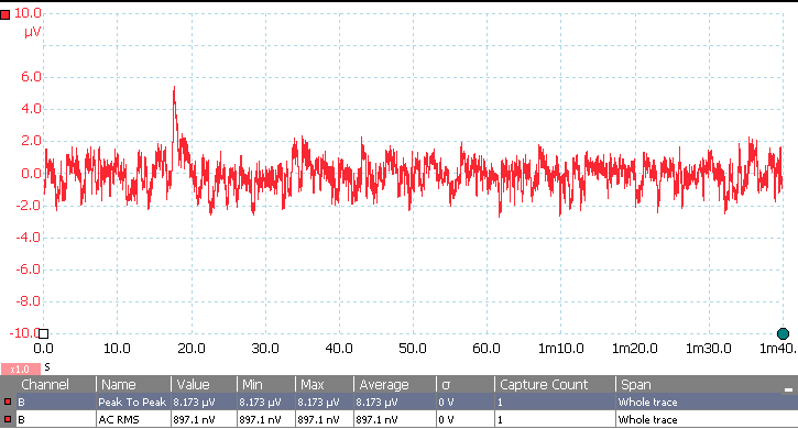

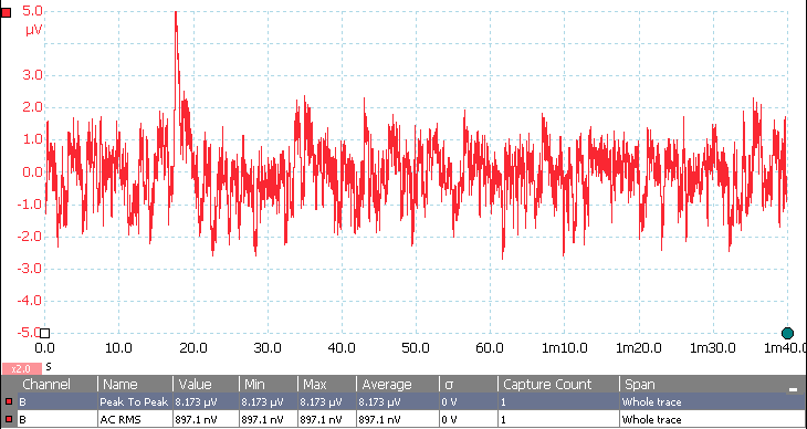

PeDre schrieb:
> Von der 10 Bit Auflösung hat man erst etwas, wenn man die Daten am PC
> weiterverarbeitet.
Sehe ich anders. Vorausgesetzt das Oszi hat eine vernünftige
Zoom-Funktion.
z.B. bei Messung des 1/f rauschens von Referenzspannungsquellen habe ich
normalerweise noch etwas "Aussteuerungsreserve" für extreme Werte z.B.
Popcorn-Rauschen in gezoomter Ansicht. Falls dann ein Event etwas
außerhalb kommt ist die Messung in ungezoomter Ansicht immer noch
auswertbar.
Mit einem 8-Bit Oszi verkommt das ganze dann zur "Klötzchengrafik".

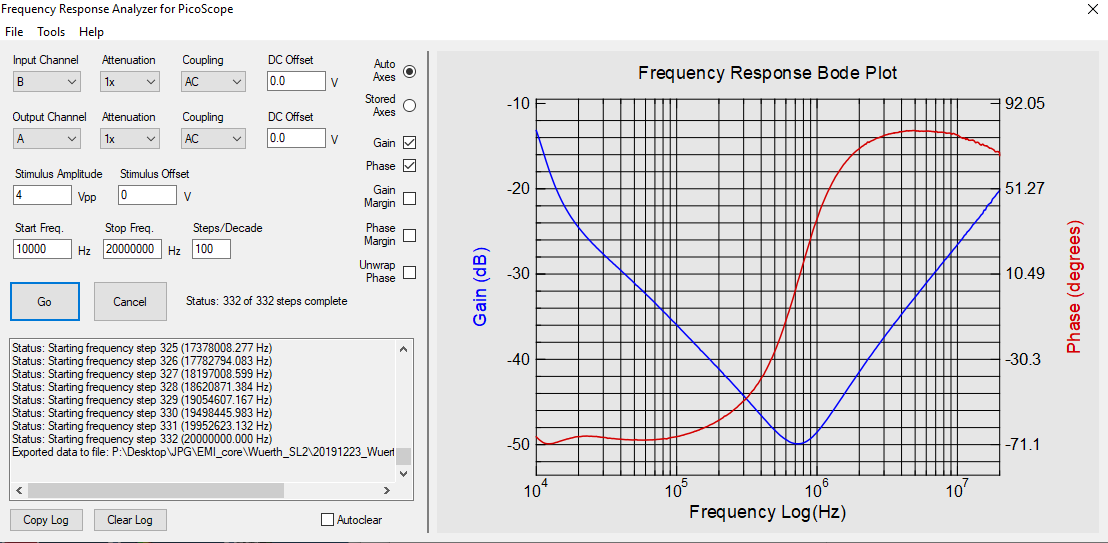

Knut E. schrieb:
> Ein extra X-Eingang (für X/Y Betrieb) und ein X-Ausgang (X-Ablenkung als
> Ausgang zur Steuerung des Wobbelgenerators).
Das heißt heutzutage "bode Diagramm" und sollte mit jedem Oszi mit
eingebauem Frequenzgenerator möglich sein. (sofern der Frequenzgenerator
deine ZF kann: oft ist da bei 1-2 MHz Schluß).
Gerade hierfür sollte man eine vernünftige Y-Auflösung haben. (eher 12
als 10 Bit).
Gruß Anja
von Christian (Gast)
Die vielen serienmäßigen seriellen Trigger sind ein Vorteil bei
Picoscope.
Bode Plot plus Sonderfunktionen (L und C messen) ist auch möglich.
Bode Plot Diagramm u. Filter Messungen einfach erklärt | Tutorial |
Frequency Response Analysis FRA
https://www.youtube.com/watch?v=7xwLJnb_YCw
@Anja
hast du schon die neueste Version von FRA4PS ?
Knut E. schrieb:
> Das Sahnehäubchen wäre noch ein Spektum-Analyzer von 0 bis fMax :-),
> habe ich in MSO-Geräten bisher aber nicht gefunden.
Sieh mal unter FFT nach.
Das sollte das sein, was du suchst.

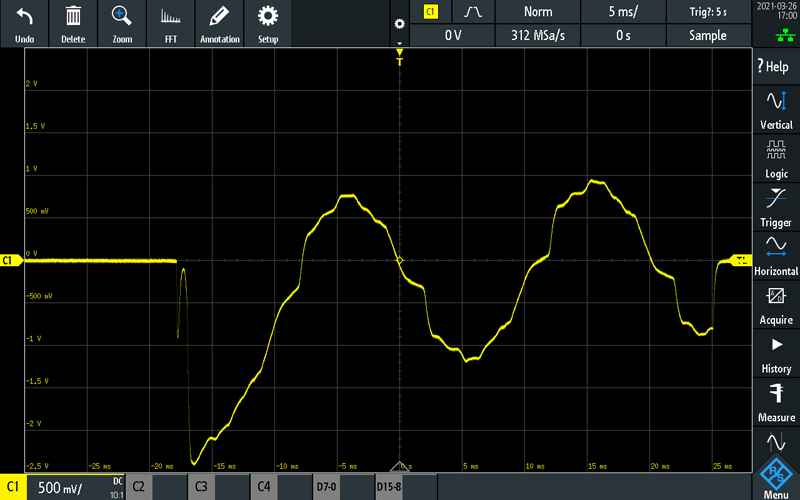

Du kannst den Bildschirminhalt und auch die Taster/Drehgeber via LAN und
Webbrowser auf einem Laptop darstellen. Der Laptop hat dann HDMI, DP,
VGA ... und du kannst anschließen, was du möchtest.
> Außerdem spiegelndes Display
Das sieht auf den Videos immer so aus, aber in der Praxis tritt das kaum
auf. Das Display ist sogar sehr hell und kontrastreich, deren Fehlen
mich bei diversen anderen Oszis stört.
> Bedienung ohne Touch nur sehr eingeschränkt.
Jein. Die wesentlichen Parameter kann man gut haptisch einstellen, aber
weiterführende Menüs gehen sinnvoll nur mit Touch oder remote.
Die Alternativen beim RTB sind:
  * Maus anschließen (USB)
  * Folie aufs Display kleben (funktioniert sehr gut)
  * Touch-Stift
  * Remote-Bedienung vom Latop

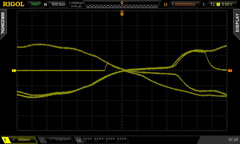

von Peter D. (fenstergucker)
Jochen F. (jamesy) schrieb:
> Würde mich interessieren, ob der immer noch präsent ist.
Hat das nicht etwas mit der horiz. Zeiteinstellung zu tun?
Anbei zwei Bilder mit 500 µs und 5 ms Zeiteinstellung. Ich habe die
Tastkopfspitze so kurz berührt wie ich konnte. Bei kurzer
Zeiteinstellung, kann mehrmals getriggert werden, das Signal ist ja noch
nicht verschwunden.
Dafür ist beim RTB2000 die automatische Speicherverwaltung deaktivert,
wenn man den Normal-Trigger verwendet. Die angezeigte Speichermenge
stimmt nicht, wenn man die Zeitbasis ändert. Erst beim Umschalten auf
Auto-Trigger, wird die Samplingrate und die Speichermenge angepasst.
Peter
