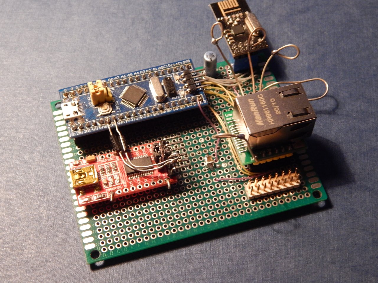

von Harry L. (mysth)

von Uli A. (schnuppi44)
Harry L. schrieb:
> Wär das evtl. was um dem STM32 Ethernet beizubiegen?
https://www.ebay.de/itm/1PCS-LAN8720-Ethernet-Module-Network-Transceiver-Embedded-Web-Server-RMII-PHY/163847001207?hash=item26260ad477:g:oX8AAOSwM0Rdb23Z
Wenn ich das recht verstehe, wäre das das Richtige für eine Lösung zur
Nutzung der Onboard Ethernet Peripherie des STMF407 oder ?
Mein Eindruck ist allerdings, dass die W5500-Variante in meinem Fall
praktischer zu sein scheint - immerhin habe ich ja die zu versendenden
Daten quasi schon "im SPI Format" vorliegen, weil damit ja auch die
Ausgabeschieberegister in der Remote für die LEDs gefüttert werden...
