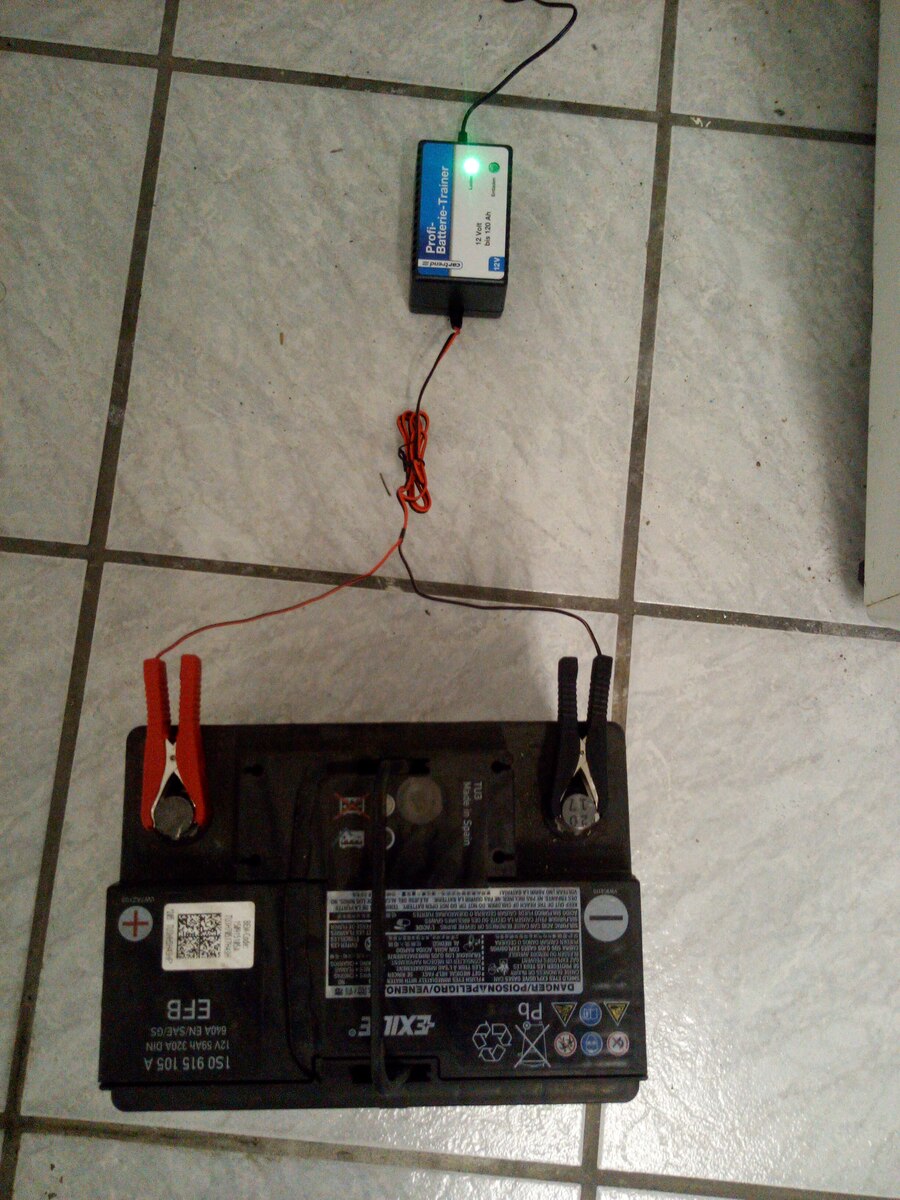

von X. A. (wilhem)
In diesem Zustand lag die Batterie seit mindestens 4/5 Tagen.
Ich kaufe morgen Starthilfekabel und ein Ladegerät im Bauhaus und - wie
Pratiker empfohlen hat - das Auto mehrere Stunde laufen lassen.
Wenn dann nicht mehr anspringt: Batterie abmontieren und im Keller über
mehrere Tage aufladen...

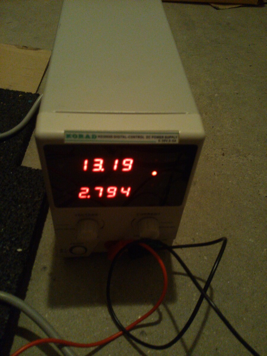

Verdammt ich!!! Ich kann es nicht wahrhaben, dass ich die Kamera
vergessen habe.
von Olaf (Gast)
Also tiefentladen ist offensichtlich nicht gut.
Ich hatte das ja auch vor kurzen, siehe Thread mit dem eingefrorenen
Verstaerker von BMW.
Bei mir war die Batterie so bis auf 1V runter.
Ich hab auch erwartet das sie platt ist. Ich hab sie aber ausgebaut
und an meinem Labornetzteil aufgeladen. Hat sie ueberlebt.
Hat mir zwar auch ueberrascht, zumal ich nicht weiss wie lange sie leer
rumstand
bis es mir aufgefallen ist, koennen schon 2-3Tage gewesen sein.
Ich wuerde es also erstmal probieren.
Olaf

von X. A. (wilhem)
Guten morgen Jungs,
seit 30' befindet sich der Akku in Ladevorgang (siehe Bild im Anhang).
Weder der Akku noch das Ladegerät sind warm geworden. Dennoch habe ich
eine Feuerlöschdecke parat...
Was meint ihr? Kann ich den Akku in diesem Zustand ein paar Tage und
Nächte stehen lassen oder doch lieber einen Schaukelstuhl nehmen und
dabei den Akku beobachten?
> Frage:
An den Polen messe ich beim Laden ~ 9.5 Volt anstatt 12 Volt.
Ist das ein gutes Zeichen?
von Oliver S. (oliverso)
Das ist ein Bleiakku, keine Atombombe. Was genau befürchtest du da, vor
allem bei dem "Monster-"Ladegerät?
Lade den Akku auf, bau den ein, und fertig. Solange das Auto damit jeden
morgen startet, ist der ok, wenn nicht, dann nicht.
Oliver

Kannst du bitte vernünftiges Ladegerät besser definieren?
Ich habe das Ladegerät gekauft, weil:
1) einmal der Preis: Ja stimmt
2) es ist unkompliziert und lädt langsam mit 0.5 mA. Ich befürchtete,
dass ein ultra modernes Ladegerät den Akku nicht lädt, da der Spannung
zu niedrig. Einige haben weiter oben von diesem Verhalten berichtet und
daher haben die zuerst mit uralten Geräten den Akku zu einem minimalen
Ladezustand gebracht.
Also...so sinnlos finde ich meine Entscheidung nicht (noch)
Das Ladegerät dürfte schon funktionieren. Ich kann anhand Deines Fotos
nicht  beurteilen, wieviel Ampère es abgibt, so dass der Ladevorgang bei
einer völlig leeren Batterie schon zwei bis drei Tage dauern kann. Also
Geduld!
Die Profis schwören auf Ladegeräte von Ctek, das ist eine schwedische
Firma, die Geräte werden allerdings in China hergestellt. Für
Privatzwecke sollte jedes geregelte Gerät ausreichen, bei ausgebautem
Akku sowieso, dann wird die Fahrzeugelektronik nicht gefährdet.

Ich sehe gerade, das Ladegerät liefert 0,5 A (mA ist sicher ein
Schreibfehler). Entsprechend wird das Laden dauern. Einfach Geduld
haben.
Das klaptt schon!

Ja, echt cool! Lass mal kurz rechnen...
Der Akku hat 50Ah, ergo dauert das vollständige laden etwa 100 000
Stunden.
Dein Schaukelstuhl wird zwischendurch neue Reifen benötigen...
Da wird schon nichts passieren. Bleiakkus brennen nicht spontan ab.

Das was du da als "Ladegerät" gekauft hast ist aber keins. Damit dürfte
es sehr lange dauern, bis die Batterie voll wird. Schätzungsweise 10
Tage!

Na dann dauert das immer noch 5 Tage bei ner leeren 59Ah-Batterie. Du
scheinst ja viel Zeit zu haben, also lies vielleicht mal die
Gebrauchsanleitung durch. Grünes Licht bedeutet meistens "Ladung
beendet". Nicht daß es dann noch ein Jahr länger dauert.

Die Bedienungsanleitung habe vor dem Anschließen gelesen. Das grüne
Licht steht für "Ladevorgang".
Und... ich werde keine 5 Tage warten. Ich lade den Akku 2/3 Tage durch
und dann versuche ich den Motor zu starten. Um die restliche Ladung
kümmert sich der Motor.

Das Gerät ist die profi Version. Also nicht wirklich das, was oben
gepostet wurde.
von Stefan F. (Gast)
Das ist ein Wunderding, kein Profi Gerät. Profis laden Akkus normal auf
und schmeißen ihn weg, wenn er defekt/verschlissen ist.
Der Nutzen des Akku-Trainings dürfte ungefähr auf gleicher Höhe liegen,
wie ‎homöopathische Zuckerpillen oder magnetische Matratzen.
Wenn es denn wenigstens normal schnell laden könnte, würde ich ja nichts
sagen, aber so bist du echt einem Bauernfänger aufgesessen.

von X. A. (wilhem)
Keine Sorge Jungs,
nach Stunden suchen, konnte ich ein altes Lagegerät im Keller finden.
Gerade werden 1,5 A reingepumpt.
Sobald die Spannung 12 V erreicht, probiere ich nochmal mit dem
"richtigen" Ladegerät aus. Wenn das Ladegerät den Ladegang nicht
unterbricht, dann werden 5 A reingeschossen.

von X. A. (wilhem)
Jungs,
die Akkuspannung ist nun 12,00 Volt.
Gern würde ich ein Labornetzteil anschließen und 5 Ampere reinschießen.
Muss ich 12 Volt einstellen oder muss die Ausgangsspannung etwa (1-2
Volt) höher sein als die Akkuspannung?
von Einer K. (Gast)
Ca 14,4V ist die Ladeschlussspannung
Wenn die erreicht werden, solltest du das Ladegerät (zügig) ab machen.
Also Strombegrenzung aktivieren....
Geschätzt, max 20A bei so einer Batterie
Spannungsbegrenzung (im Leerlauf) auf 14,4V einstellen.
Dann Netzgerät anschließen.
20A mag dem einen oder anderen viel erscheinen, aber heutige Limas
liefern gerne 90A und mehr. Wenn dann auch ein großer Teil von der
Bordelektrik gefressen wird, so eine halb leere Batterie bekommt dann
auch noch gut was ab.
von typ (Gast)
die Batterie war ja tiefentladen
da schadet es jetzt nicht mal 48h mit 15,5V und 2,5A Strombegrenzung zu
laden (Labornetzteil war vorhanden?)
um die Sulfatierung wenigstens etwas zu entfernen

von Helge (Gast)
Nach der Ladungsmenge die Spannung ist gut.
Der Akku erwärmt sich beim laden, bei 5A mehr. Für größeren Ladestrom
besser die Spannungsbegrenzung auf 13,5-13,8V.
von Einer K. (Gast)
Warum?
Welchen Sinn soll das haben?
Mein Stand:
13,8V ist als Ladeerhaltung für kleinste Ladeströme, zum dauerhaften
Ausgleich der Selbstentladung, das Maß der Dinge.
Steht das nicht sogar auf deinem Akku drauf? Die optimale Ladespannung
variiert je nach Akku-Typ und liegt meistens bei ungefähr 14,4 Volt.
Unter 13,8 Volt brauchst du gar nicht versuchen, denn das ist die
notwendige Spannung für Erhaltungs-Laden.
Ein 12 Volt KFZ Bleiakku ist bei 12 Volt fast leer.
von X. A. (wilhem)
Auf dem Akku steht 12V
Ob diese die nominale oder die Ladungsspannung ist, weiß ich nicht.
Daher habe ich hier gefragt.
Jedenfalls verstanden Jungs, ich werden 14,1 Volt einstellen.
von typ (Gast)
google mal Ausgleichsladung
Das kann nur die nominale Spannung sein. Mit 14,4 Volt bist du gut
dabei, etwas mehr geht auch, wenn du dabei bleibst und aufpasst, dass
die Batterie nicht leer gekocht wird.

von sach ich nich (Gast)
> Auf dem Akku steht *12V*
Gückwunsch zum 100sten Post!
Kannst du machen, schaden wird das wenig.
Irgendwie scheinst du garkein Auto zu brauchen und dir ist Langweilig?
Exide 1S0 915 105A 59Ah 320A 640A
EFB <----
enhanced flooded
nicht einfach `Nass' und kein AGM.
konventionelle Starterbatt. machen das ein zwei mal mit dann sind sie
hin. AGM ist noch empfindlicher.
EFB ~ 50 100% DOD Zyklen zur Marke des zulässigen Kapazitätsverlust

Ok Jungs,
es läuft...
Ausgangsspannung: *14,4 Volt*
Ausgangsstrom: *2,8 Ampere*
Sicherung: 10 Ampere
Die Kabel vom Netzteil sind etwa dünn... aber zurzeit ist nichts warm
geworden (nur das Netzteil selbst). Ich hätte gern größere Kabel
verwendet, aber - ob wir es wollen oder nicht - sind wir wieder in einem
vollen Lockdown. Es ist schwer an die richtigen Teile ranzukommen.

D. A. schrieb:
> es läuft...
Nee, es ist wirr: Auf dem Foto beträgt die Spannung 13,2 Volt, nicht
14,4. Kann es sein, dass das Netzgerät begrenzt, nicht mehr als 2,8
Ampere kann?
von X. A. (wilhem)
Manfred schrieb:
> Willst Du uns jetzt verscheißern? Vorgestern war keine Lademöglichkeit
> vorhanden und nun ziehst Du ein Labornetzgerät aus dem Ärmel!
Du hast ein paar Posts verpasst.
Erst heute konnte ich zum Labor fahren und ein Labornetzgerät holen
> Ampere kann?
Richtig.
Eingestellt habe ich, wie gesagt, 14,4 Volt.
Der Akku scheint wirklich durstig zu sein und zieht momentan bis zu 2,8
Ampere. Also bis zum Anschlag. Dadurch verringert sich die Spannung.
Dieses Verhalten ist auch in der Bedienungsanleitung genauso
beschrieben.
Zudem habe ich eine Sicherung eingeschaltet. Zieht der Akku 10 Ampere,
dann fährt das Gerät herunter (so die Theorie).
