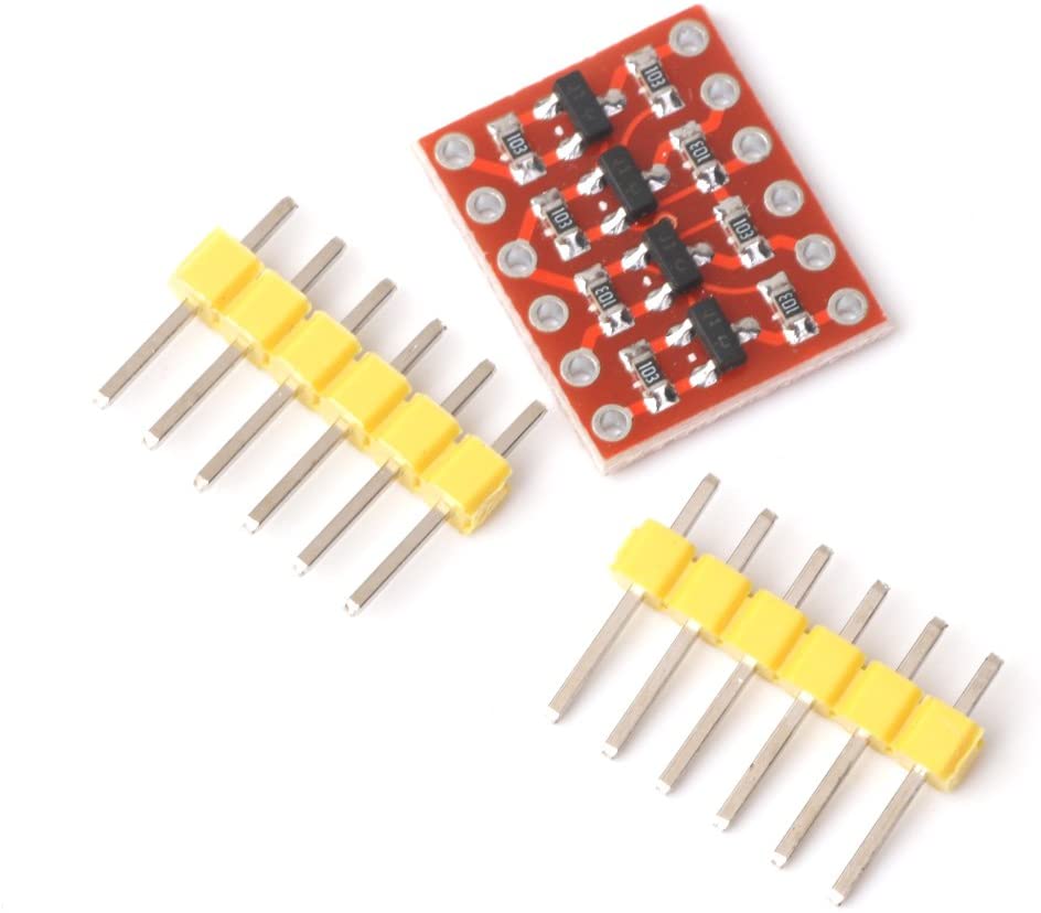

Ein XMEGA32A4U (3.3V) triggert einige Signale im µs Bereich. Darunter
ist auch eine Kamera, die mit einem langen (4 Meter) 50 Ohm Koax Kabel
verbunden ist. Das Signal vom µC schicke ich an ein
Levelshifter-Breakout (siehe Bild im Anhang). Dann kommt das lange
Kabel, dann die Kamera. Zu dem Kameratriggereingang finde ich im
Datenblatt leider nur diese Aussage "trigger input signals software /
TTL level". Ich messe dort einen Widerstand (Signal zu GND) von 1kOhm.

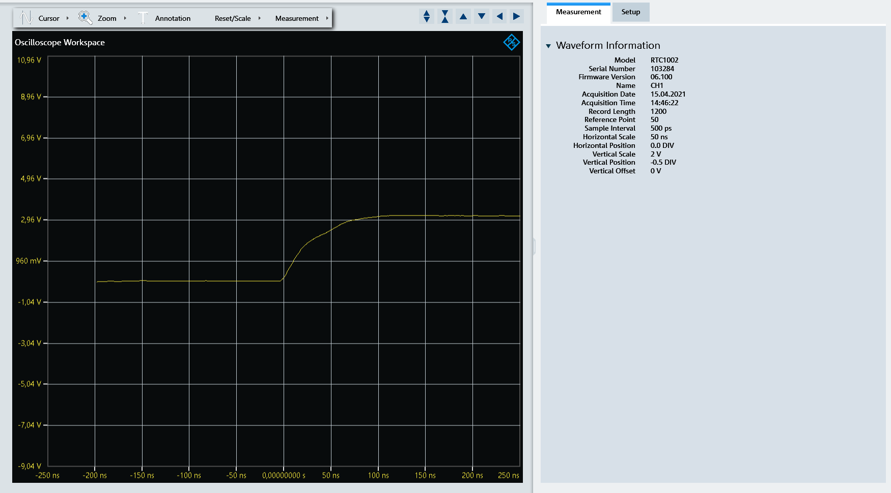

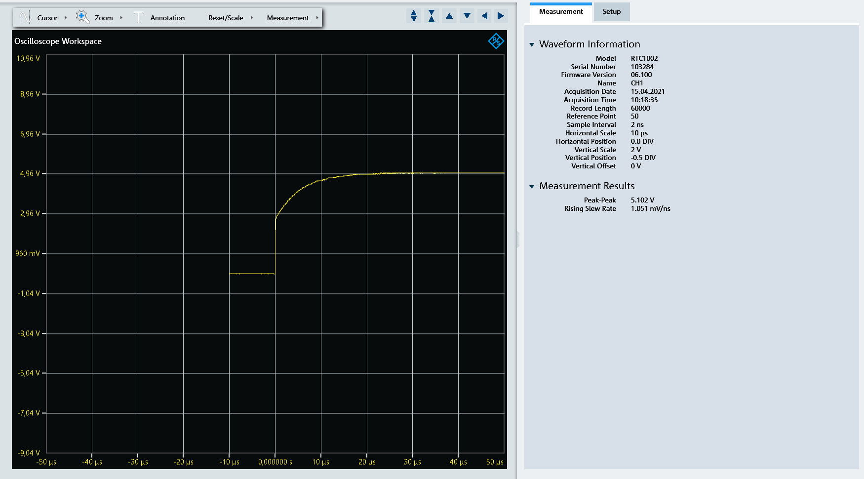

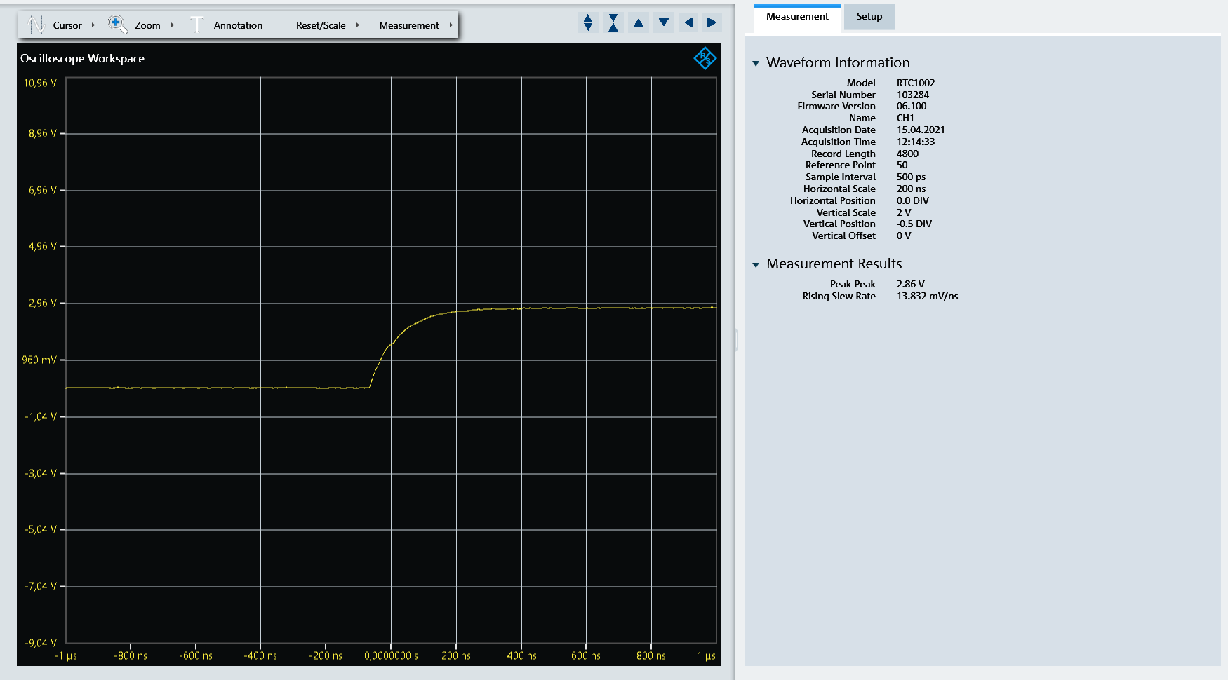

Ich habe nun die Pegel und die Form der steigenden Flanke (nur diese
wird ausgewertet) mit dem Oszilloskop an verschiedenen Stellen vermessen
(siehe Bilder im Anhang).
Folgendes fällt auf und ich würde es gerne mit eurer Hilfe verstehen:
* Nach dem Levelshifter ist die Flanke deutlich weniger steil (3 µs rise
vs. 50 ns rise direkt am Pin). Wie kann ich diese Flanke steiler
bekommen?
* Nach dem Kabel ist die rise time nochmal 5 mal länger.
* Wird nun die Kamera angesteckt, so sinkt der Pegel auf 2.5 V und die
rise time liegt wieder bei ca. 100 ns
Wie gesagt, das ganze funktioniert zum Glück so. Aber was kann ich tun
um den Pegel mit angesteckter Kamera zu erhöhen (mind. 3.3V) und
trotzdem die Flanke steil zu haben?

Den Pull-Up Widerstand auf der Ausgangsseite des Pegelwandler
verringern. Das bleibt aber trotzdem nur eine halbgare Notlösung.
Kläre, welche Spannung die Kamera braucht und verwende ein IC dass diese
Spannung aktiv treibt (im Einfachsten Fall ein Logik Gatter).
Wenn das Kabel lang ist (viele Meter) brauchst du eventuell sogar einen
Treiber, dessen Ausgangswiderstand zum Wellenwiderstand des Kabels passt
und einen passenden Abschlusswiderstand am Ende des Kabels.

#6657491
Die sind Murks, weil hochohmig und langsam. OK, damit hast du keine
Reflektionsprobleme auf langen Kabeln ;-)
Das könnte ein interner Pull-Down Widerstand sein.
> bekommen?
Mit einem gescheiten Pegelwandler. 74HCTirgendwas.
Weil du einen Spannungsteiler aus dem Pull-Up Widerstand deines
Pegelwandlers und dem Pulldown in der Kamera hast.
Wie das?
Wozu dann der Pegelwandler? Dein AVR spuckt 3,3V direkt aus. GGf noch
eine Serienterminierung von vielleicht 22-33Ohm, fertig.
Was sind das für komische Oszilloskopbilder? Die Skalierung ist
vollkommener Unsinn, die Messung vermutlich auch.
Das kommt aus der Rhode&Schwarz RTC1002 Oszi-Software so raus...
("InstrumentView").

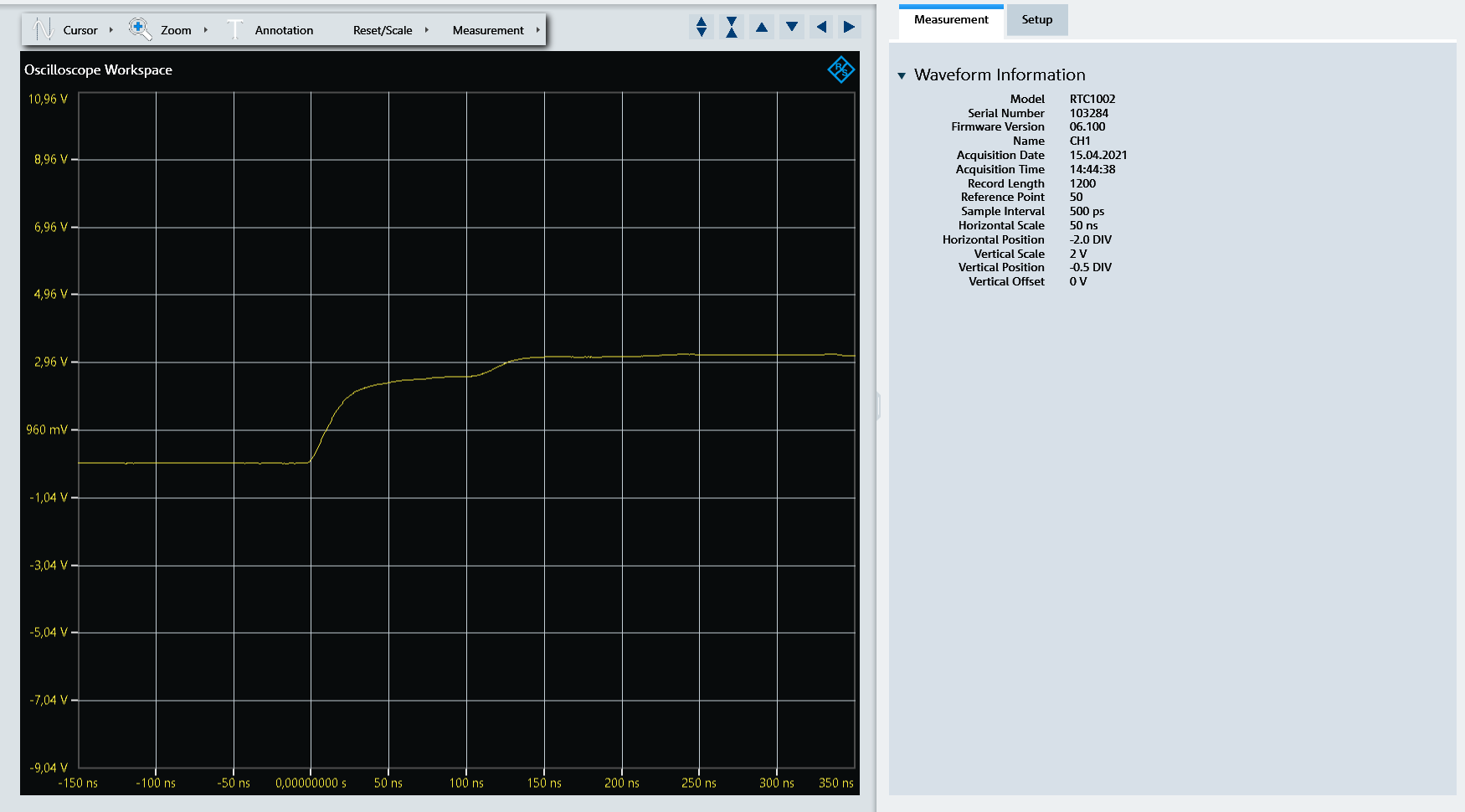

Dadurch wird die Anstiegszeit KÜRZER? Ne.
https://www.mikrocontroller.net/attachment/501230/Nach_Levelshifter___langes_Kabel.png
Hier sieht man 2 Vorgänge. Die relativ schnelle Flanke auf ca. 2,5V und
danach einen 10us Bananenflanke. Vermutlich weil dort der "Pegelwandler"
nicht mehr aktiv nachschiebt bzw. nur noch sehr schwach.

tatsächlich, das ist ja komisch. Es sieht so aus, als ob die Kamera das
Signal nach 2,5V hin ziehen würde.

#6657661

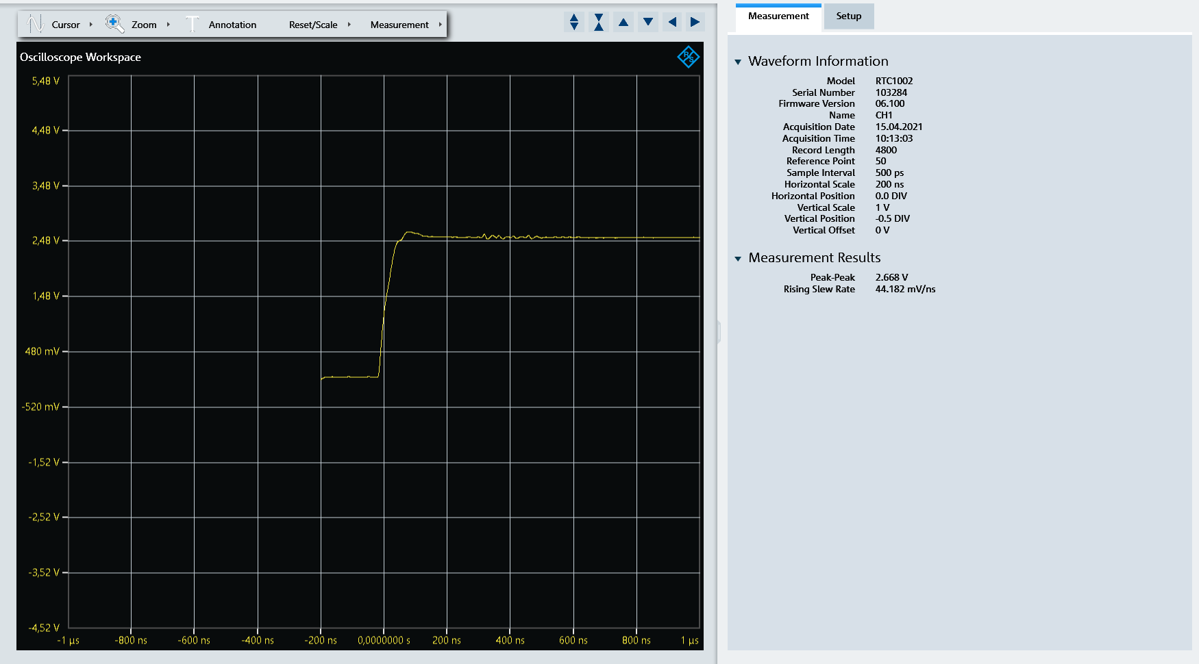

William T. schrieb:
> So sieht das Signal aus ohne den Levelshifter mit langem Kabel und an
> die Kamera angeschlossen. Ich habe einen 100 Ohm Widerstand in das
> Signal gelötet.
Wo denn? 100 Ohm sind zuviel, als Serienterminierung reichen 22-33 Ohm.
> Der Pegel steigt auf 2.86V, die Flanke ist aber etwas weniger steil
> (rise time ca. 300 ns).
Das ist zu lahm, wenn das Signal aus dem AVR kommt, sollten da nicht
viel mehr als 20ns Anstiegszeit rauskommen. Mißt du auch richtig? Mit
welchem Tastkopf? Bandbreitenfilter am Oszi eingeschaltet? Außerdem
sollte der Pegel bis knapp 3,3V gehen. Da fehlen noch ca. 400mV.
Außerdem mißt man die Anstiegszeit von 10-90%, manchmal auch von 20-80%.
Nicht von 0-99%. Wenn man das bei dem Signal macht, kommen ca. 100ns
Anstiegszeit raus. Naja, immer noch lahm, aber keine 300ns.
Und tu dir und dem Rest der Welt einen Gefallen und stell diese dämliche
Skalierung ordentlich ein! 0, 2, 4, 6V etc.!

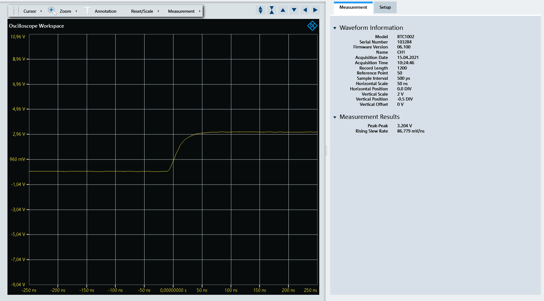

OP #6657716
Entschuldigt meine analoge Unwissenheit. Ich hatte auf 100 Ohm gesetzt
(direkt am Pin) um den Ausgang zu schützen. Aber wenn ich nochmal drüber
nachdenke muss der Pin ja maximal gegen den Pulldown an der Kamera (1k)
kämpfen, da brauche ich also nichts schützen. Mit nur 10 Ohm Widerstand
ist die Flanke nun trotz Kabel so steil wie die Triggersignale mit den
kurzen Kabeln. D.h. es ist kein wirklicher Zeitversatz mehr zu erwarten.
Ich habe jetzt eine rise time (90%) von 60 ns. Die anderen Ausgänge
haben 32 ns.
Der Pegel ist auf 3.25 V gestiegen, also müsste jetzt alles gut sein.
Danke für eure ganze Hilfe!
#6657732
Musst du nicht.
Der Widerstand ist kein Schutz, sondern eine Anpassung an den
Wellenwiderstand des Kabels, damit es keine Reflektionen gibt.
> kurzen Kabeln.
Kann sein.
> haben 32 ns.
Und wie sieht das Signal aus? Alles sauber? Ohne Überschwingen und
Klingeln?
Scheint so.
