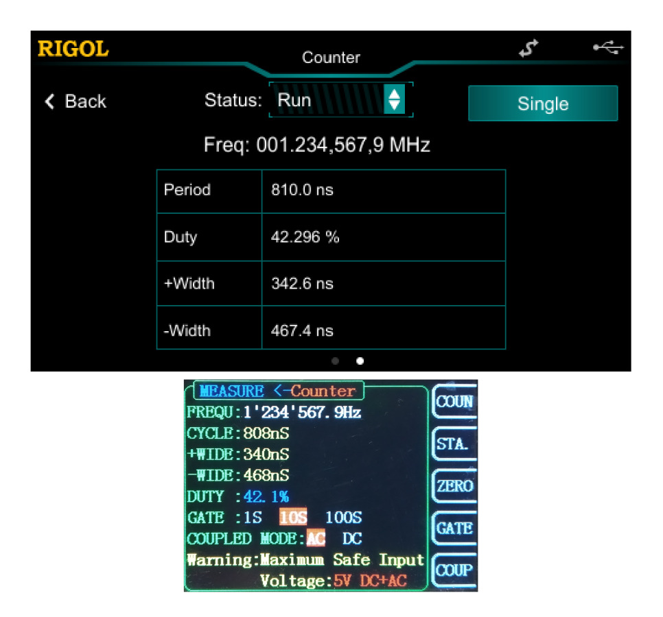

von No Y. (noy)
Rigol DG811 und aufmachen auf DG922..
250MHz Zähler integriert.. aber ist nur ein "nebenprodukt"...
Ansonsten GPSDO von BG7TBL und den FA2 von BG7TBL dabei..

von Olli Z. (z80freak)
Klingt spannend. Wie macht man das Update? Änhlich wie beim DSO mittels
Key?
? Klingt etwas nach Bastelarbeit?

von No Y. (noy)
Bzgl. DG811 empfehle ich dir das eevblog Forum. Ist sogar noch einfacher
als Key..
Das mit BG7TBL dingern ist nix gebastel. Die 2 Kisten + ein Kabel
fertig..
Das GPSDO brauchst du wie schon gesagt nichtmal unbedingt.
Ich habe z.b. kein FA2 aber den GPSDO den nutze ich als Referenz für
mein DG811 / DG922 und mein SVA1032X als Referenz..
Das DG811 hat halt nicht so viele stellen wie der FA2 aber war halt
"gratis" beim FG dabei und reicht für mich aus..

Das Rigol kann man fast vollständig über den Touch bedienen.
Ich hätte hier ggf. einen Escort EUC-2200 abzugeben oder einen
gemoddeten (THS3941, aufgeräumt, Lüfter rein, TCXO verbaut) FY6800
von Thomas W. (goaty)

Impulse. Auch das ist eine recht genaue Messung.
von Marek N. (Gast)
Glückwunsch zur Anschaffung!
Beachte aber bitte stets, dass der Zähler-Eingang nur max. 2,5 V
verträgt.  Also immer schön mit 10:1-Tastkopf messen.

Naja, ich denke halt das DG811 ist ein 1-Kanal und das DG822 ein
2-Kanal. Irgendwo muss da doch ein Unterscheid in der Hardware sein?
Egal, kanns zur Not ja umtauschen.
von No Y. (noy)
Nein ist kein Unterschied..
DG811 kann man per "offiziellem" Softwarekey auf 2 Kanal aufmachen.
Oder halt mit inoffiziell auch auf DG992..
Es ist auch die selbe Hardware wie in den DG2k Serien. Bzw. leicht
anders bestückt. Spannungsteiler am Counter und USB + Ethernet bestückt.
Im eevblog Forum sind Bilder.. Interessant ist die Ethernet ist intern
vorhanden nur keine RJ54 Buchse mit magnetics bestückt..

Schönes Gerät. Weiß nicht wieso man einen Generator wie den DG811
empfiehlt. Damit kann man Frequenzen und Perioden messen, aber sonst ?
Oft braucht man bei einem Versuch mal das Verhältnis von Zwei Signalen,
oder die Zeit von Flanke A zu Flanke B oder man zählt Pulse von einer
Lichtschranke etc.
So ein Universalteil möchte ich nicht mehr missen.
> empfiehlt.
Ganz einfach: Frequenzzähler != Frequenzgenerator

Olli Z. schrieb:
> Ok, nach einigem hin und her habe ich mir nun beim Reichelt einen Rigol
> DG822 gekauft. Kostet neu knapp 300,- €, scheint aber sein Geld wert zu
> sein.
Deine Kaufentscheidung verstehe ich nicht wirklich. Du wolltest einen
Frequenzzähler und kaufst einen Funktionsgenerator. Jaja der kann auch
Frequenzen zählen, aber das ist ja bei dem Gerät nur ein Nebenprodukt
entsprechend mininimal ist auch das was der Frequenzzähler laut Manual
kann.
Ein richtiger Frequenzzähler kann deutlich mehr wie schon Thomas hier
(Beitrag "Re: Welchen Frequenzzähler kaufen?")
anmerkte. Einfache Ereigniszählung kann das Ding z.B. gar nicht.
Ebenso ist der Eingangsspannungsbereich von +/-2,5V nicht gerade
berauschend. Ja man kann natürlich 10:1 Tastköpfe benutzen, die Frage
ist halt was hält der Eingang aus, wenn man da mal versehentlich mehr
drauf gibt - das kann in der Hitze des Gefechtes sehr schnell passieren.
Das was er DG822 als Frequenzzähler kann, kann Dein DSO1054Z im
Wesentlichen auch.
Aber wenn es für Dich so passt, dann ist es ja gut.

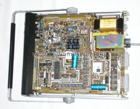

> So sehe ich das auch. Rein von den (Zählerfunktionen) kann da mein
> steinalter G2002.500 mehr.
Na gut der sieht jetzt aber echt eher wie ein Autoradio aus ;-)
von Zeno (Gast)
Mag sein, aber der hat ja auch schon 40Jahre auf dem Buckel und damals
war das so schick. So lange er das tut was er soll, darf er auch wie ein
Autoradio  aussehen.

Noch was: Mein SDG2042X hat auch einen "Zähler" eingebaut, vermutlich
ähnlich wie der DG811. Schöne Sache, nur kann der nur feste Frequenzen
die mindestens ein paar Sekunden anliegen messen. Für Pulse nicht
geeignet.
Also, der DG822 ging heute zurück. War mit dem Gerät überhaupt nicht
zufrieden. Mini Display, Bedienung mega umständlich, nä, nix für mich.
Habe jetzt doch eher einen Racal Dana 1991 im Visier. Mit 04T Option
sollte man nichts falsch machen können und den gibts durchaus für unter
200€.
Hätte mich jetzt auch gewundert wenn du mir der eingebauten
Frequenzzähler Funktion zufrieden gewesen wärst. Die ist halt recht
begrenzt von der Funktionalität.
Als Generator hab ich den Siglent SDG2042x. Prima Gerät.

Überladen ist das Display überhaupt nicht, aber die Fläche wird äußerst
schlecht genutzt. Die Schrift könnte locker 2- bis 3-mal so groß sein.
Zum Vergleich: Der FY6900 hat nur 30% der Displayfläche, zeigt die
Messwerte trotzdem in derselben Schriftgröße an wie der DG822 die Werte
für Period, Duty usw., und es bleibt sogar noch Platz für die
Einstellungen von Torzeit und Kopplung, einen Warnhinweis bzgl. der
zulässigen Sgnalspannung und die Beschriftung der fünf Funktionstasten.
Die beiden Screenshots im Anhang sind im richtigen Größenverhältnis
dargestellt.
Anmerkung: Der Screenshot vom FY6900 ist von schlechter Qualität, da mit
dem Handy aufgenommen. Real ist das Display (TFT) deutlich schärfer und
kontrastreicher.

1.Foto ist der Zähler, 2.Foto das Multimeter - die dicken Maikäfer sind
U125/126
