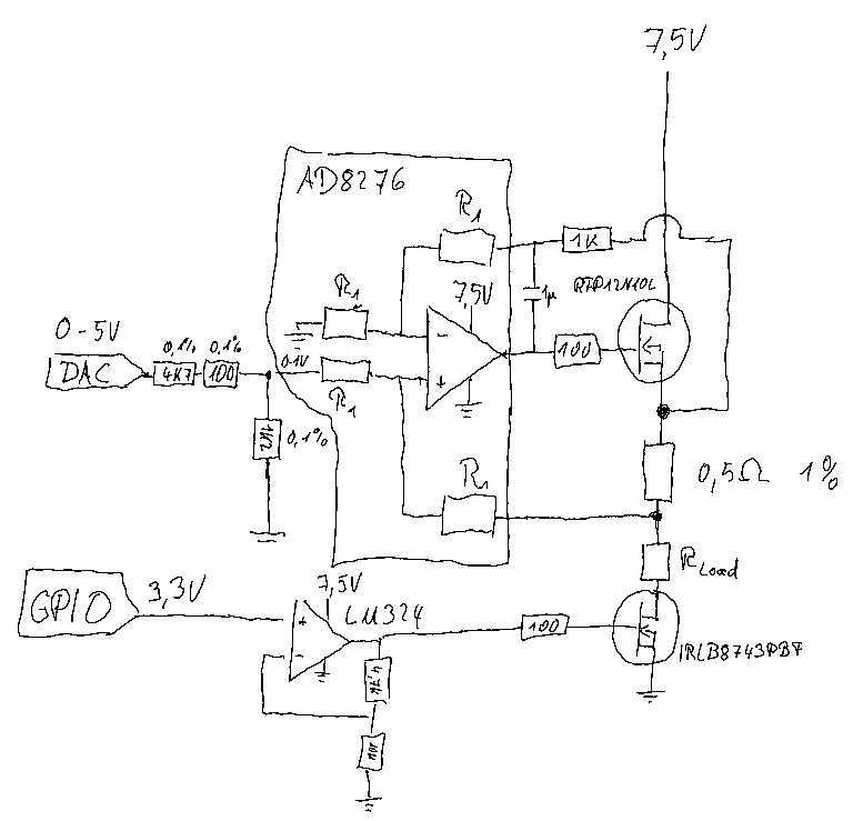

ich möchte mit der gezeigten Schaltung eine Elektrolysezelle in
Intervallen von minimal 30ms schalten. Ich hatte zuvor das hier genannte
Beispiel zur Konstantstromquelle genutzt:
https://www.mikrocontroller.net/wikifiles/2/2c/Ksq_opv_mosfet.png
Diese Schaltung zeigt bei kleinen Outputspannungen nahe der V- Spannung
des Op Amps relativ starken Offset und "Abschalten" ist auch nicht
möglich, da aufgrund des kleinen Widerstands und des hohen maximalen
Stroms relativ hohe Ströme erreicht werden.
Ich habe nun diese Schaltung
(https://www.analog.com/en/analog-dialogue/articles/diff-amp-heart-of-precision-current-source.html)
übernommen und modifiziert. Zum einen kann so ein Schalter im Stromkreis
vor gnd liegen, ohne dass die Messung beeinträchtigt wird. Zum anderen
erreicht der OpAmp Output nicht mehr die Sättigung bei 0V, wenn kleinere
Ströme fließen sollen.
Meine Fragen sind folgende:
1. Ist es für den OpAmp ein Problem, wenn mittels MOSFET über GPIO der
Stromkreis regelmäßig vollständig geöffnet und wieder zu geschlossen
wird? (Vor jedem Öffnen würde ich am "+" Eingang des OpAmp 0V vorgeben)
Führt das zu Spannungsspitzen kurz nach Schließen des Stromkreises, weil
ein gewisser Offset am Input immer anliegt, der OpAmp nachregelt und am
Output voll aufdreht, weil nichts passiert?
2. Aufgrund des gut 10 mal geringeren Offsets des OpAmps (gegenüber dem
LM324) sollte der Betrieb wesentlich präziser sein?
3. Aufgrund der Platzierung der "Fühler" in der Mitte des Stromkreises
braucht es keinen rail-to-rail OpAmp mehr, weil sowohl Output-, als auch
Inputspannung des OpAmp immer ein gutes Stück entfernt sind von V- (mehr
als 0.1, weil R_Load mindestens 1.5V für den Betrieb benötigt) und V+
(mehr als 1.5V, weil der Regel-MOSFET mindestens 2V "verbrennt")?
4. Kann ich mir den Schalter sparen, wenn ich zB einen LM334 (1V nötig
für Betrieb) parallel zu R_Load (mindestens 1.5V) einsetze? Ich stell
mir das so vor, dass (mit entsprechendem Widerstand) nach Einschalten
immer 5mA über den LM334 fließen. Also 0V am DAC eingestellt, weil kein
Strom fließen soll, gibt aber einen geringen Offset, der einen
Stromfluss verursacht. Dieser fließt über den LM334.
Die Frage hier ist dann, was passiert, wenn der Offset so gering ist,
dass dieser den Strom z.B. auf 1mA begrenzt? Fließt dann trotzdem ein
Strom über den LM334, nur eben nicht 5mA?
Also 0-5mA über den LM334, alles darüber über R_Load. Ist das
realistisch?
Ganz schön kompliziert. Deine 0,1% Widerstände sind Unsinn, der Rest ist
so oder so nicht so genau. Wenn du denn WIRKLICH eine so genaue
Stromquelle haben willst, mußt du sie kalibrieren.
Das 1uF in der Rückkopplung des OPV ist Unsinn, dort braucht man eher
10nF oder so. Ob das mit dem Differenzverstärker so wirklich
funktioniert kann ich auf die Schnelle nicht sagen.
Das liegt an deinem Aufbau

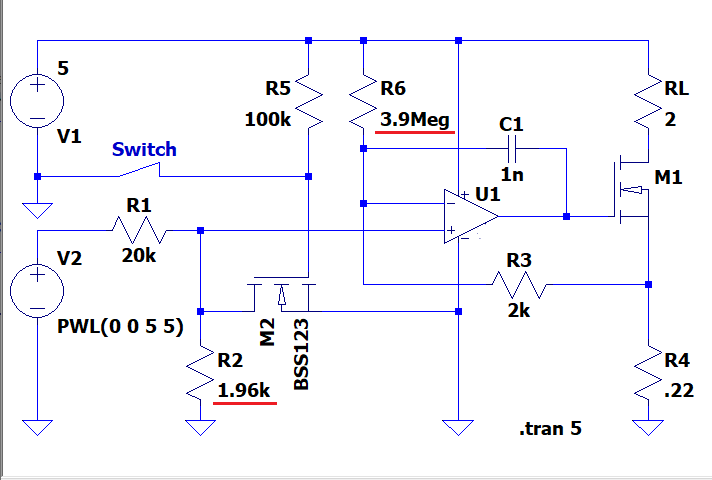

Stimmt nicht. Wenn man weiß wie, kann man den Nullpunkt der Strommessung
minimal nach oben schieben und damit Problemlos abschalten.
Man braucht nur einen Widerstand zwischen +5V und dem -Eingang des OPV,
so im Bereich 220k-1M.
> vor gnd liegen,
Braucht man nicht, denn man kann den Sollwert der Stromquelle auf 0
setzen.
Das ist nicht das Problem. Der OPV-Ausgang arbeitet so oder so nie nahe
der Sättigung, weder bei der Bipolarversion und erst recht nicht beim
MOSFET.
> wird?
Nö, die Stromquelle rennt halt in den Anschlag, wie sie versucht, den
Strom aufrecht zu erhalten.
Das reicht, um den Strom abzuschalten. Man braucht keinen extra
Leistungsschalter.
Eben sowas kann man mit der oben beschriebenen Nullpunktverschiebung
vermeiden.
Nicht wirklich. Der Offsetfehler in 1. Näherung konstant und kann durch
Kalibrierung bzw. die Methode oben beseitigt werden.
Dein "Fühler" nennt sich Strommeßwiderstand, umgangssprachlich auch
Shunt genannt, was inhaltlich aber falsch ist. Ein Shunt ist ein
Nebenfluß für Meßgeräte oder echte Flüße oder Rohre.
https://de.wikipedia.org/wiki/Shunt_(Medizin)
https://de.wikipedia.org/wiki/Shunt_(Elektrotechnik)
Einen Shunt habe ich nur, wenn ich zu einem bestehenden Strommesser mit
Meßwiderstand noch einen parallel schalte.
Aber das ist nur Nebensache.
Da wird gar nix "verbrannt", es gibt einen Mindestspannungsabfall.
Unklar Worte führen zu unklarem Denken!
> realistisch?
Es ist Unsinn. Siehe oben.

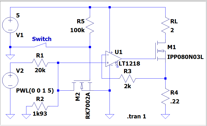

Hab den alten Aufbau mal aktualisiert und angehängt.
Der Aufbau existiert drei mal, für eine Kalibrierung existieren vier 16
bit ADC Eingänge. Falls einmaliges Kalibrieren nicht ausreicht, um
halbwegs reproduzierbare Stromstärken zu steuern, würde ich je eine
Leitung nach außen führen und die Spannung zwischen Messwiderstand und
MOSFET und GND in Abhängigkeit der DAC Spannung vor jedem Betrieb
messen. Danach sollten halbwegs zuverlässige Stromstärken steuerbar
sein?
Wozu der Poti? Wozu der 2. MOSFET?
Das sollte es, ansonsten ist was faul. Aber 16 Bit GENAUIGKEIT solltest
du dir vorerst aus dem Kopf schlagen. Sei zufrieden wenn du 8-10 Bit
schaffst.
> Muss man mit signifikanten Wechselwirkungen beim LM324 rechnen, wenn man
> mehrere Kanäle nutzt, also ein Schwanken des Offsets in Abhängigkeit der
> Last der anderen Kanäle?
Nein.
> Ist also für eine sinnvolle Kalibrierung der
> Einsatz einzelner OpAmps besser?
Nicht wirklich.
> Es soll einen Wippschalter zum Ein- und Ausschalten am Gerät geben. 7,5V
> (keine 9V, wegen der höheren Abwärme) sind relativ nah an der möglichen
> Grenze zum Betrieb der Schaltung. Die Schalter haben nach Datenblatt
> aber etwa 50mOhm Widerstand. Das würde bei 6A (3x max. 2A Strom) 0,3V
> Spannungsabfall bedeuten. Würde stattdessen über einen N-Channel MOSFET
> indirekt ausschalten.
Musst du nicht. Schalte ein IO am Prozessor, der dann die
Sollwertvorgabe ausschaltet.

+5V---/ ----- -Eingang OPV
von Helge (Gast)
Ich würde das dann ungefähr so bauen. Op-Amp braucht rail-to-rail,
Mosfets logic level. Bei Schalter-aus fließen halt noch paar uA.
von Falk B. (falk)
Wozu braucht man zum Kurzschließen eines 20k/1,9k Spannungsteilers einen
MOSFET? Das kann der Schalter auch allein. Außerdem fehlt der
Kondensator in der Rückkkopplung und der hochohmige Pull-Up gegen +5V am
- Eingang.
von Helge (Gast)
- aber nicht, wenn 3 von den Dingern ausgeschaltet werden sollen mit
einem Schalter. Steht weiter oben.
Wenns schwingt, halt noch nen C als Gegenkopplung, ja.
Wofür, wohin ein pullup?
Ich dachte mit dem Poti kann ich die negative Spannung hochziehen, um
den Offset bei Sättigung (0V) auszugleichen. Da ich nicht weiß, wie viel
Widerstand ich da brauche, hab ich einfach einen variablen Widerstand
genommen. Ist das falsch?
Der zweite MOSFET um das Gerät abzuschalten. Dann fließt aber noch ein
kleiner Strom vom DAC in den "+" des OpAmp. Da der Widerstand an den
Eingängen sehr hoch ist, hatte ich angenommen, das sei okay. Mit dem
Poti würde auch am "-" 7,5V anliegen. Ist das problematisch?
> schaffst.
Ist halt die Herstellerangabe. Der ADS1115 gibt 16bit aus, hat intern 15
bit und eine interne Spannungsreferenz. Habs nicht berechnet, aber da
man mit 16bit DACs auch mehr als 10bit erreicht, hatte ich hier auch mit
vielleicht 12bit gerechnet. Oder meinst du nicht wegen des DAC, sondern
wegen der sonstigen Schaltung?

1.) Er wird nicht benötigt.
2.) Er braucht mehr Platz.
3.) Er hat einen höheren Temperaturkoeffizienten.
4.) Er kostet mehr Geld.
Man rechnet den Widerstand 1x richtig aus, packt einen Festwiderstand
rein und gut.
Ähnliches gilt für deinen 1uF Kondensator. Wenn du zufällig nur 100uF
rumliegen gehabt hättest, hättest du dann 10Ohm für den Widerstand
genommen? Ein Grund, warum diese Wahl trotz gleicher Zeitkonstante nicht
sinnvoll ist
a) 100uF sind mechanisch deutlich größer als 10nF
b) 100uF als Elko haben deutlich mehr Leckstrom als ein 10nF
Keramikkondensator
c) 10 Ohm sind SEHR niederohmig, wodurch im Falle des Pull-Up
Widerstands ein deutlich kleinerer Widerstand benötigt wird und verdammt
viel Strom sinnlos verschwendet wird.
Man baut Schaltung möglichst so, daß die Bauteile mechanisch klein sind.
D.h. Kondensatoren mit kleiner Kapazität. Man wählt Widerstände in
OPV-Schaltungen möglichst hoch, um wenig Strom zu benötigen. Allerdings
nicht so hoch, daß man Probleme mit Leck- und Eingangsströmen bekommt.
Um zu wissen, was da sinnvoll ist, braucht man Wissen und Erfahrung.
> Ist doch die Maschenregel. Im Prinzip ein Spannungsteiler. Mit dem 1K
> und 1M statt Poti hätte ich bei 0V am Source des MOSFET eine Spannung
> von etwa 7,5mV am "-". Wenn ich den 10K aus dem Beispiel einsetze, wären
> das 75mV. Wenn es nun 25mV Offset wären, würde ich so 50mV "verlieren".
Nicht "verlieren", verlieren. Ist es heute cool, alles in
Anführungszeichen (aka quote marks) zu schreiben, wenn man die normale
Bedeutung eines Wortes ohne Ironie meint?
> Zum einen würde man nur noch maximal 1,9A erreichen,
Man kann einen kleineren Shunt verwenden und schon ist das kompensiert.
Man muss nicht krampfhaft den Steuerbereich so knapp auslegen. 10-30%
Reserve sind da üblich.
> zum anderen würde
> ich 5% meines Steuerbereichs für den Ausgleich des zu kleinen
> Widerstands verschwenden oder verstehe ich da etwas falsch?
Ufff, willst du Politiker werden? Immer alles ENDLOS durchkauen?
Der Offset mittels Pull-Up widerstand hat die Aufgabe, den Nullpunkt der
Steuerkennlinie so weit hoch zu ziehen, daß
a) die Offsetspannung des OPVs
b) Die Offsetspannung des DACs
keine Rolle mehr spielen und man die Stromquelle SICHER mit einem
Steuerwort von 0x0000 am DAC zu 100% ausschalten kann.
Dafür braucht man vielleicht 10-20mV, mehr nicht. Die paar Prozent
Verlust an Aussteuerbereich kann man durch einen reichlich
dimensionierten Shunt ausgleichen.
Fertig!

Danke für die Antworten. So verstehe ich deine Überlegungen und kann die
Entscheidungen nachvollziehen. Vielen Dank für die Unterstützung!
Helge schrieb:
> Wenn du einen rail-to-rail Operationsverstärker nutzt, kann der auch 0V
> bzw. bissel drunter.
Durch den Inputoffset hab ich im Zweifel dann aber immer einen kleinen
Strom, wenn der Soll 0.01V gibt, der OPAMP den MOSFET auf 0,01V regelt,
am "-" aber 0V gelesen werden. Umso kleiner der Messwiderstand, desto
größer auch die Auswirkung des Offset, daher ja auch meine Überlegung
mit dem Verlust der Genauigkeit. Natürlich hat Falk aber auch recht,
dass man mit etwas Puffer keine Probleme hat und sich so teurere Teile
sparen kann.
Helge schrieb:
> Bei 0,5Ω als Messwiderstand hast du 0..1V Spannungsabfall, dann brauchst
> du halt wirklich 6-7V Betriebsspannung bei dem, was du als Belastung
> vorgibst.
Das kling vernünftig. Die Wärme von 3 Kanälen bekomme ich mit einem
Lüfter und Kühlkörper zwar raus, aber schön wäre es, wenn ich mir den
Lüfter sparen könnte.
Ich löte da mal was zusammen und teste, ob es ausreicht. Sonst überlege
ich doch nochmal, einen anderen OpAmp zu holen. Einen Rail-To-Rail mit
2,5mm pins oder so14 Package, den es auch bei conrad gibt, weißt du
nicht zufällig aus dem Kopf oder?

OK Spreizung und Verschiebung ist sinnvoll. Würde bei mir so aussehen.
von Falk B. (falk)
Das macht einen Offset von 2,5mV. Da fehlt der Faktor 10. R6 sollte eher
510k sein.
von Helge (Gast)
Falk B. schrieb:
> R6 sollte eher 510k sein
Bei R2=2k, R6=1M geh ich noch mit. Dinosaurier als OPV oder -25..+125°
abdecken halt ich für übertrieben. Ich hatte den TLV2374 vorgeschlagen,
