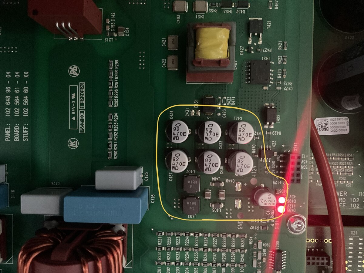

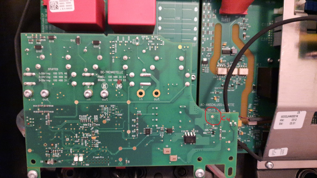

Leider habe ich seit ein paar Tagen ein Problem mit meinem
Photovoltaik-Wechselrichter Kostal Pico 8.3. Bevor ich mir einem neuen
bestelle, kann ich nicht umhin auf diesem Weg einen Rettungsversuch zu
starten. Ich habe ein wenig Hoffnung, dass das Problem für mich alleine
zwar unlösbar, für dich vielleicht auch wieder nur 08/15 ist. Meine
Hände kann ich zur Verfügung stellen.
Der Fehler stellt sich folgendermaßen dar:
Der Wechselrichter geht morgens nicht selbstständig in den
Standby-Betrieb und fährt dann natürlich auch nicht an, obwohl die
Anlage (7,82kwp) genügend Spannung liefert. Das Ausschalten des
DC-Lasttrennschalters am Wechselrichter und der Sicherung im
Sicherungskasten (Wechselrichter wird ganz stromlos) und ein
Wiedereinschalten nach 5-10 Minuten führen dazu, dass alles normal
startet und dann den restlichen Tag auch normal läuft. Nachdem sich der
Wechselrichter nachts ausgeschaltet  hat, geht er morgens dann nicht
wieder alleine in den Standby und das Spielchen beginnt von vorne.
Wenn ich die Sicherung abends aus- und wieder einschalte, nachdem sich
der Wechselrichter mangels Lichteinfall die Netzeinspeisung beendet hat,
geht er am nächsten Morgen dann wieder problemlos in den Standbybetrieb
und fährt an.
Nach dem Abnehmen der Abdeckung konnte ich äußerlich folgenden
Unterschied zwischen Fehlerzustand und Normalzustand erkennen:  Auf der
DC-Trennstelle (siehe Foto) sind 2 Led´s. Im Fehler-Zustand blinkt die
linke, rote (D81) und die rechte, grüne (D80) bleibt aus, auch wenn es
draußen hell wird. Im Normalzustand blinkt die linke LED und die rechte
leuchtet grün nachdem das Gerät in den Standbybetrieb gegangen ist.
Der Fehler trat vor einem halben Jahr schon einmal für etwa 5 Tage auf,
war dann aber bis letzte Woche verschwunden und ist jetzt leider wieder
da.
Eine Störung wird nicht angezeigt.
Eine Anfrage beim Kostal-Vertragshändler, der mir vor 10 Jahren die
Anlage montierte, ergab folgende Analyse: „Ihr Wechselrichter hat einen
internen Fehler und steigt bei höherer
Leistung aus“.
Bin für jeden Tipp dankbar.

von Sam W. (sam_w)

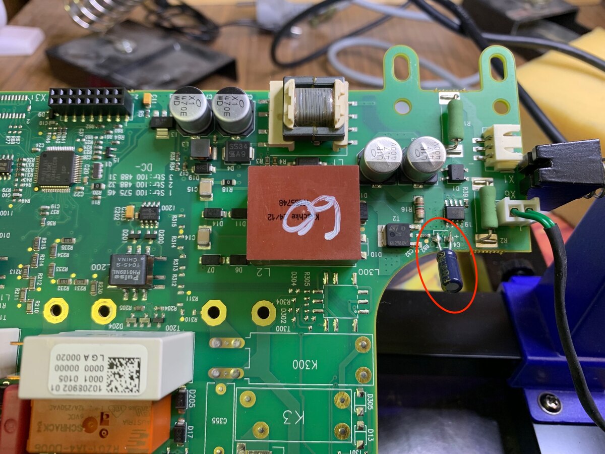

Das klingt nach einem Problem mit dem Hilfsnetzteil oder einer
Umschaltung, falls das Netzteil von DC oder AC aus starten können soll.
Scheint wohl häufiger vorzukommen:
https://www.photovoltaikforum.com/thread/153266-kostal-piko-startfehler/
Ist zwar ein 5.5, aber der Aufbau ist vermutlich ähnlich.
Kondensator C4 mit 10uF stabilisiert die Betriebsspannung des
Schaltregler-ICs NCP1200. Die gehen gerne mal ein, ist eine häufige
Ursache bei Schaltnetzteilen. Dann verweigern die den Start.
Ist das Netzteil erstmal angelaufen, wird der NCP1200 aus einer
Hilfswicklung versorgt und nicht über den VH-Pin (über Widerstände aus
dem Zwischenkreis).
So oder ähnlich könnte es im 8.3 aussehen:
http://stan.wex.pl/images/p8.png
Der "C4" aus dem Thread wäre dann C10 mit 47µF. Allgemein sind Werte von
10-47µF gängig.
Zum Testen bietet sich evtl. die angesprochene Methode mit dem Fön an.
Erwärmen und schauen, ob es anspringt.
Der relevante Bereich ist im Bild markiert, das IC mit den 7 Beinen ist
entweder der NCP1200 oder ein ähnlicher Schaltregler/PWM-IC.
Der angesprochene Elko liegt wahrscheinlich auf der Rückseite. Aber die
Platine leitet die Wärme durch, für einen Test geht es auch ohne
ausbauen.
Generell vorsichtig sein, Abstand halten und nicht reinfassen. Auch wenn
der WR und AC bzw. DC-Trennschalter lange aus ist, können noch
Kondensatoren geladen sein.
Bei den Picos scheint wohl ab und an auch ein Logik-IC (74HCT04)
Probleme zu machen:
https://www.photovoltaikforum.com/thread/121493-kostal-piko-8-3-mit-fehler-bleibt-im-standby/?pageNo=2
Ist jetzt nicht direkt für das Anspringen des Netzteils relevant, aber
kann andere Fehler verursachen.
Auf der polnischen Seite http://stan.wex.pl/ findet man links in den
orangenen Kästen noch weitere Schaltbilder.

Der Schaltplan scheint besser zum Bild zu passen:
http://stan.wex.pl/images/we.png
Man sieht oben links die beiden LEDs D80 (grün) und D81 (rot).
Nun sieht es so aus, dass zwei Netzteile verbaut sind.
Von der Pinanrdnung ist der 7-Beiner im Bild der TNY265GN, im Schaltbild
oben rechts.
Dessen Beschaltung ist etwas spartanischer.
Die beiden Netzteile hängen aber zusammen. Wenn ich es richtig sehe,
läuft der TNY265 immer und die daraus erzeugten 5V werden am Feedback
des NCP1200 über R17 und den Optokoppler benötigt.
Da immerhin eine LED leuchten und blinken kann, muss der Mikroporzessor
von NEC laufen. D.h. vermutlich sind die 5V ok, aber das zweite Netzteil
mit dem NCP1200 startet nicht mehr oder hat ein anderes Problem.
Bislang erschließt sich mir noch nicht ganz, wann (ob) genau das
angeschaltet wird und ob da eine Kopplung zur verfügbaren DC-Spannung
besteht.
EDIT: Ok, der NCP1200 ist dafür zuständig, eine sehr hohe Spannung zu
erzeugen (hintereinandergeschaltete Gleichrichterdioden und Wicklungen).
Das geht dann in Richtung der DC-Seite, vermutlich wird damit eine
Prüfspannung für die Isolationsmessung erzeugt.
Wenn die Spannung fehlt, kann der Test nicht abgeschlossen werden und
die DC-Relais schließen nicht. Somit speist der WR auch nicht ein.
Allerdings wäre das in meinen Augen eine Fehlermeldung wert, aber
vielleicht gibt es einfach keine.
Immerhin könnte der Mikroprozessor über die mit X und dem roten Punkt
beschriftete Leitung entweder messen, oder aber auch in das Feedback des
NCP1200 über TS431 eingreifen.

Hier ist das zu
passende Bild der Platine:
http://stan.wex.pl/images/we_g.jpg
Der rote Trafo ist auch auf deinem Bild mit den 2x 4 Pins sichtbar und
gehört zu der HV-Erzeugung mit dem NCP1200.
Der und der verdächtige Elko C4 müssen ziemlich direkt links daneben
liegen.
Der von mir markierte Bereich passt für einen Versuch mit dem Fön.
Unten sieht man den Trafo, den der TNY265 treibt. Rechts davon sieht man
die Gleichrichtung und den 5V-Regler (I3), der korrekt arbeiten müsste.
Laut Bedienungsanleitung kann der WR wohl ein paar Sachen wir "DC-Status
(Angaben für den Service)" mitloggen, aber wenn die Oberfläche nicht
eingerichtet oder zugänglich ist, lohnt es sich nicht unbedingt, da Zeit
zu investieren. Zumal die Codes nicht näher erläutert werden.

Ich habe die Platine noch nicht ausgebaut und der Kondensator sitzt auf
der Rückseite.
> 10-47µF gängig.
H. H. schrieb:
> Dann hab einfach die Geduld.
Hast Recht gehabt. Heute morgen ist er nicht von selbst angesprungen.
Frisch gefönt läuft er jetzt wieder. Etwa 10 Sekunden habe ich die
markierte Stelle erwärmt und schon war er im Standby (Grüne LED D80 ging
an) und ist dann in den Einspeisebetrieb übergegangen. Bin mal wieder
vollkommen erstaunt.

von Sam W. (sam_w)
Super :-) Dann liegt der Verdacht endgültig auf C4 (10 µF).
Den mal tauschen (lassen) und dann schauen, ob alles läuft, wie es soll.
Kurze Info hier wäre nett, gerade auch falls es funktioniert.

Er wäre kein Fehler zunächst mal ein Foto der anderen Seite der Platine
zu machen. Nachtarbeit bietet sich da an. Und darauf achten, dass man
die Bauteile im relevanten Bereich gut erkennen kann, insbesondere die
Beschriftung.

nicht abgedreht gut sein. Das klappt schon. Ich habe mal ein Bild der
Strom führenden Bolzen eingestellt.
Auf dem anderen Bild habe ich die Stelle markiert, wo der C4 sitzen
müsste.
> Beschriftung.
Ben B. schrieb:
> Polarität merken, am besten vorher gute Fotos machen. Elko verpolt
> einlöten gibt Spaß beim Einschalten.
Ich hoffe, die Fotos sind in Ordnung. Die Platine habe ich dafür nicht
ausbauen müssen, hab nur das Handy dahinter gehalten und mit Makro
geknipst.

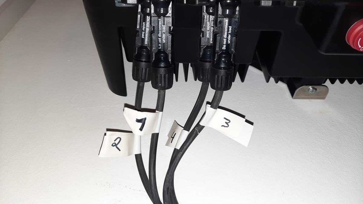

Ich habe noch entdeckt, dass einer der Eingangsstecker (Nr. 2 im Bild)
in den Wechselrichter gebrochen ist und nicht mehr fest im Gehäuse des
WR sitzt. Ist wahrscheinlich schon beim Einbau vor 10 Jahren passiert.
Bisher gab es aber noch keine Isolationsfehlermeldung.

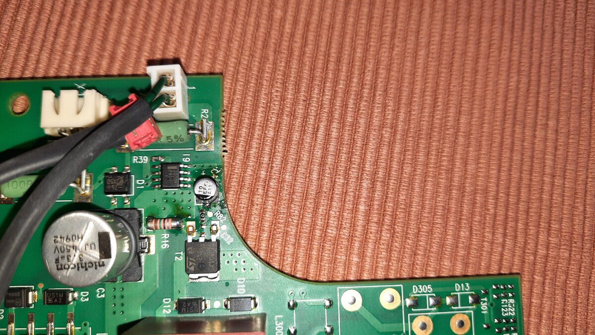

von APW (Gast)
Einige Lötstellen sehen komisch aus auf den Bildern. (Der
MELF-Widerstand R16 oder der eine Pin des Wima-Kondensators)
https://www.mikrocontroller.net/attachment/516806/Platinenbolzen.jpg
https://www.mikrocontroller.net/attachment/516892/C4_1.jpg
Der, der daran rumlötet, soll mal die Lötstellen checken.
Bilder sind super.
Jo, mit Zinn waren sie da an R16 etwas sparsam, würde ich auch
nachlöten.
Normaler SMD-Elko. Also etwas bleihaltiges Elektronik-Lötzinn auf die
Lötstelle, daß alles schön flüssig wird und Beinchen abheben, danach die
andere Seite und Elko abnehmen. Den neuen Elko mit der richtigen Polung
erst das eine Beinchen anlöten, dann das zweite und das erste danach
nochmal nachlöten um mechanische Spannungen zu vermeiden. Sollte zu
schaffen sein.
von H. H. (Gast)
Du hast den richtigen im Visier. Da sollte ein guter 10µF/25V Elko im
4mm Durchmesser Gehäuse rein, z.B. Panasonic Serie FK.
Aber man hat da gut Platz und kann notfalls auch einen bedrahteten Elko
einbauen, z.B. Panasonic FR.

Nachtrag @TE:
Bei dem losen Stecker musst Du was machen. Wenn die Isolation in der
Durchführung noch intakt ist, kann man das mit Epoxidharz kleben, wenn
nicht, muß der Anschluss ausgetauscht werden. Warum? Diese
Wechselrichter sind meistens trafolos und dadurch kann Spannung aus der
AC-Seite auf die DC-Seite gelangen bzw. der Wechselrichter "arbeitet" im
abgeschalteten Zustand wie ein Brückengleichrichter. Kommt da nun
irgendwas auf Masse, wird das IGBT-Modul zerstört. Ist die einfachste
Möglichkeit, die meisten SMA-Wechselrichter zu töten. Erdschluss auf der
PV-Seite während des Betriebs und das Ding ist hin, repariert auch
keiner mehr.
von H. H. (Gast)
Bei so kleinen Elkos gibts einen einfachen Trick. Man biegt sich aus
Kupferdraht (1,5-2,5qmm Installationsleitung) einen Ring, der minimal
größer als der Elko ist. Den stülpt man über den Elko und lötet ihn auf
beiden Seiten fest. Wenn man dann auf der Seite mit dem größeren Pad
(meist der Minuspol) das Lot wieder aufschmilzt, geht die Wärme auch bis
zum kleineren Pad rüber, und schmilzt dort ebenfalls das Lot. Dann kann
man den Elko mit einer Pinzette leicht abnehmen, samt Ring.
von wolfgng (Gast)
> Durchführung noch intakt ist, ............
Das abgebrochene Teil des Steckers hing noch in der Durchführung ins
Gehäuse und hat so den Kontakt verhindert. Es wundert mich, dass der
Erdschluss nicht schon längst passiert ist. Wahrscheinlich, weil in den
letzten 10 Jahren niemand das Gerät angefasst hat. Einen neuen Stecker
brauche ich auf jeden Fall. Bis dahin habe ich großzügig nachisoliert.

Bei den beiden Kondensatoren sehen die Zinnreste auf dem jeweils rechten
Anschluss ziemlich flach und matt aus. Das legt nahe, daß das Zinn dort
niemals richtig geschmolzen ist, folglich hattest Du entweder zu wenig
Hitze oder hast den Kondensator zu früh abgerupft.

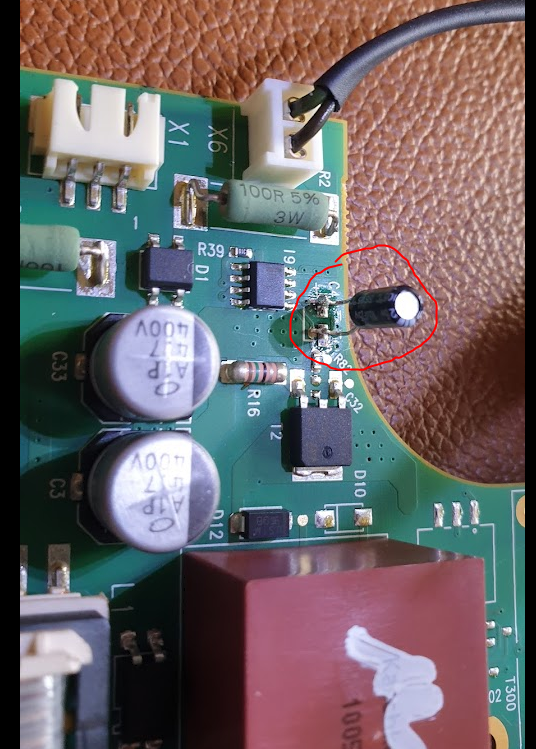

Heute morgen blieb der WR mal wieder aus und ich habe die Gelegenheit
genutzt, die Fehlerstelle noch einmal zu lokalisieren. Mit Hilfe eines
Spezialkondensatortestgerätes (siehe Foto), bestehend aus meinem Fön,
einem zusammengerollten Blatt Papier und Panzerband konnte ich die
Warmluft ziemlich genau auf den C4 bringen. Nach ca. 2 Sekunden war der
WR in Betrieb.
von H. H. (Gast)
wolfgng schrieb:
> Nee, muss ich noch bestellen. Werde ich heute noch machen.
Kannst ja vorher nochmal rückfragen, ob er auch geeignet ist.
Hat ausreichende Erfindungshöhe für Patentierung! ;-)

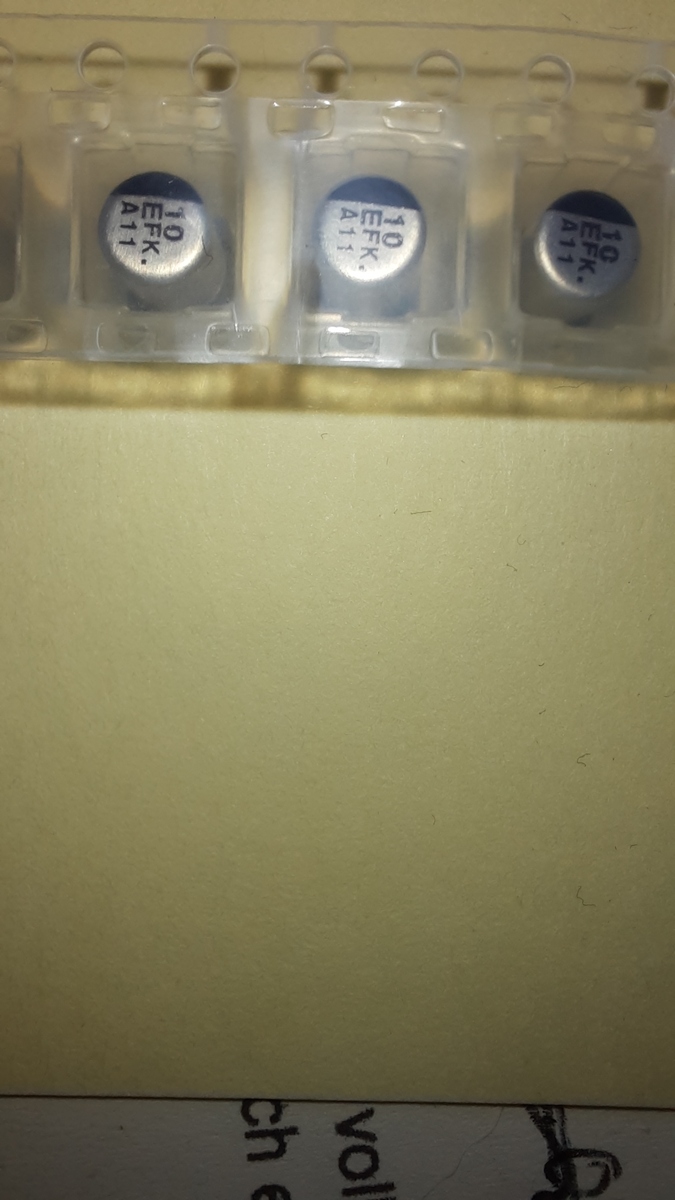

Die Elkos sind angekommen. In der Beschriftung steht aber nichts von
25V. Sind die richtig?
von Sam W. (sam_w)
wolfgng schrieb:
> Sind die richtig?
Ja, das passt. Panasonic codiert die Spannungsfestigkeit über den
Buchstaben vor der Serienbezeichnung.
Das E steht für die 25 V.
https://www.mouser.de/datasheet/2/315/ABA0000C1251-1138508.pdf

Hat leider nicht geklappt. Die Platine ist wieder zurück, allerdings
ohne neuen Elko. Der Kollege meines Nachbarn meinte, dass der
Kondensator nicht verlötet, sondern verpresst sei, was man an der
Rückseite der Platine erkennen könnte und er ihn nicht ohne Beschädigung
der Platine herausbekäme. Ich habe die Stelle auf einem der Bilder
markiert, kann mir aber nicht vorstellen, dass so ein Kondensator ohne
Lötstellen funktioniert und dass er durch die Platine hindurch verpresst
ist. Allerdings bin ich auch nicht so bewandert mit elektronischen
Bauteilen. Ich dachte die SMD-Bauteile hätten den Vorteil, dass die
andere Seite der Platine auch verwendet werden kann. Nun ja, was meint
ihr dazu?
von H. H. (Gast)
Kompletter Unsinn!
von wolfgng (Gast)
H. H. schrieb:
> Kompletter Unsinn!
Hab´ich mir gedacht. Wieder was gelernt, nie zu früh freuen. Nur gut,
dass die nicht versucht haben, das Teil irgendwie rauszubekommen. Kaputt
hätte ich es auch alleine bekommen.

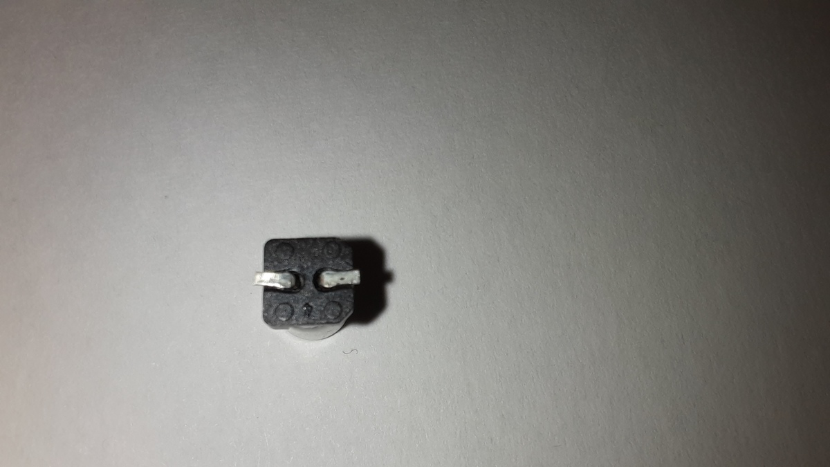

von wolfgng (Gast)
Dieter D. schrieb:
> Du könntest mal eine Bild von der Unterseite der gelieferten Elkos
> machen.
Ich kann da nix besonderes erkennen.
von H. H. (Gast)
Da gibts auch nichts besonderes.
Voll der Profi.
Magst Du mir die Platine schicken? Wären dann aber 2x Versandkosten nach
und von Berlin.
Danke. Das hatte ich vermutet. Vermutlich ist beim anderen Elko das
Plättchen auch gewöhnliches Plastik. Damit wäre das keine
Thermofixierung während des Lötprozesses zur Realisierung großer Schock-
und Vibrationsresistenzen.
Beim Auslöten nimm nicht die geringste Rücksicht auf das Plastikteil.
Wenn Du die ganzen Beine besser flüssig bekommst, lass ruhig das Plastik
dabei schmoren.

So, bin wieder zurück und die Platine ist auch schon drin. Ich brauche
halt für alles ziemlich lange, weil ich mir 20zig mal die Fotos anschaue
und nachdenke, damit hinterher alles so ist wie vorher. Der ganze
Elektrik-Elektronik-Trick-Kram ist mir doch irgendwie suspekt. Der WR
läuft wieder und speist auch fleißig ein. Morgen früh werde ich dann
sehen, ob er von alleine anspringt.............................. oder
nicht.
Die Repararatur (C4 auslöten, neuen einlöten, R16 beidseitig nachlöten)
hat 5,- Euro gekostet, hab´aber noch was draufgepackt.
Morgen schreibe ich, ob der Rettungsversuch erfolgreich war.
von wolfgng (Gast)
Guten Morgen,
wobei die Betonung auf "gut" liegt. Der WR ist kein Langschläfer mehr
und hat heute morgen ohne zusätzliche Weckaktionen seine Arbeit
aufgenommen. Offensichtlich war es dieser kleine C4, der die ganze Kiste
lahm gelegt hat. Kleine Ursache, große Wirkung. Sieht ja fast so aus,
als ob manche Kondensatoren schon so eingebaut werden, dass sie nach
10-12 Jahren für den Ausfall des Gerätes sorgen. Vielleicht bin ich aber
nur zu misstrauisch.

Nach 2 Wochen "Langzeittest" möchte ich noch das Ergebnis präsentieren.
Der Wechselrichter springt nach der Reparatur jeden Morgen brav an und
verrichtet seine Arbeit, was bedeutet, dass wir das Ziel wohl erreicht
haben.  Der C4-Kondensator war wohl offensichtlich die Ursache für die
Aufwachprobleme. Noch einmal vielen Dank an alle, die konstruktiv an der
Lösung meines Problems mitgearbeitet haben. Der Thread ist kann
sicherlich sehr hilfreich für die Wechselrichterbesitzer sein, bei denen
der gleiche Fehler auftritt.
> Aufwachprobleme.
Eben, ganz offensichtlich.

Stefan schrieb:
> Hat sich deine Problem mit dem Austausch des C4 Kondensator dauerhaft
> gelöst?
Seit der Reparatur vor 4 Wochen springt des gute Stück jeden Morgen
zuverlässig ganz selbstständig an und liefert bei den derzeitigen
Wetterbedingungen jede Menge Strom.
Mit der Fön-Methode kann man ohne Ausbau der Platine prima testen, ob
der Kondensator defekt ist. Ich weiß allerdings nicht, ob die Platine
beim Pico 5.5 genauso aufgebaut ist wie bei meinem 8.3. Das kannst du
vielleicht anhand der eingestellten Bilder herausfinden.
Falls du einen Kondensator brauchst, kann ich dir einen schicken. Habe
noch drei übrig, da ich nur im 4er-Pack bestellen konnte.

ich habe das gleiche Problem und mit der Fön Variante ist der
Frequenzumrichter sofort wieder gestartet.
Kondensatoren sind bestellt und jetz muss ich halt noch löten
Drückt mir die Daumen dass alls glatt läuft
Gruß Kai

die Fehlerbeschreibung hier hat geanu das Symtom bei meinem Piko 5.5
genau getroffen.
Ich habe daraufhin den Kondensator ersetzt und der WR startet nun wieder
von alleine.
Deshalb möchte ich mich für die Hilfestellung ausdrücklich und herzlich
bedanken.
Wer weiß, ob nicht vor einigen Jahren das gleiche meinen 2. WR betroffen
hatte. Da habe ich für 1000 € ein Austauschgerät von Kostal bekommen.
Ist schon irre, wegen einem 10 ct Bauteil, den ganzen WR zu ersetzen.

von Boljan (Gast)
Ich hab noch eine Frage zum Kondensator
Muß es einer sein mit Kunstoffsockel oder kann es jeder sein mit
2Füßchen zum einlöten. Hat wer Bilder oder einen Typen für mich. Ich
weiß dass es ein 10uF/16 oder 10uF/25 sein muß.
Danke schon mal für Eure Rückmeldungen
von 100Ω W. (tr0ll) Benutzerseite
Meinst du SMD oder THT?
von Boljan (Gast)
was heisst SMD oder THT ?
Die Montageart des Bauteils.
SMD = Surface-mounted device
(https://de.wikipedia.org/wiki/Surface-mounted_device)
THT = through-hole technology
(https://de.wikipedia.org/wiki/Durchsteckmontage)
von H. H. (Gast)
Boljan schrieb:
> Ich weiß dass es ein 10uF/16 oder 10uF/25 sein muß.
Es muss unbedingt ein langlebiger Low-ESR Elko sein!

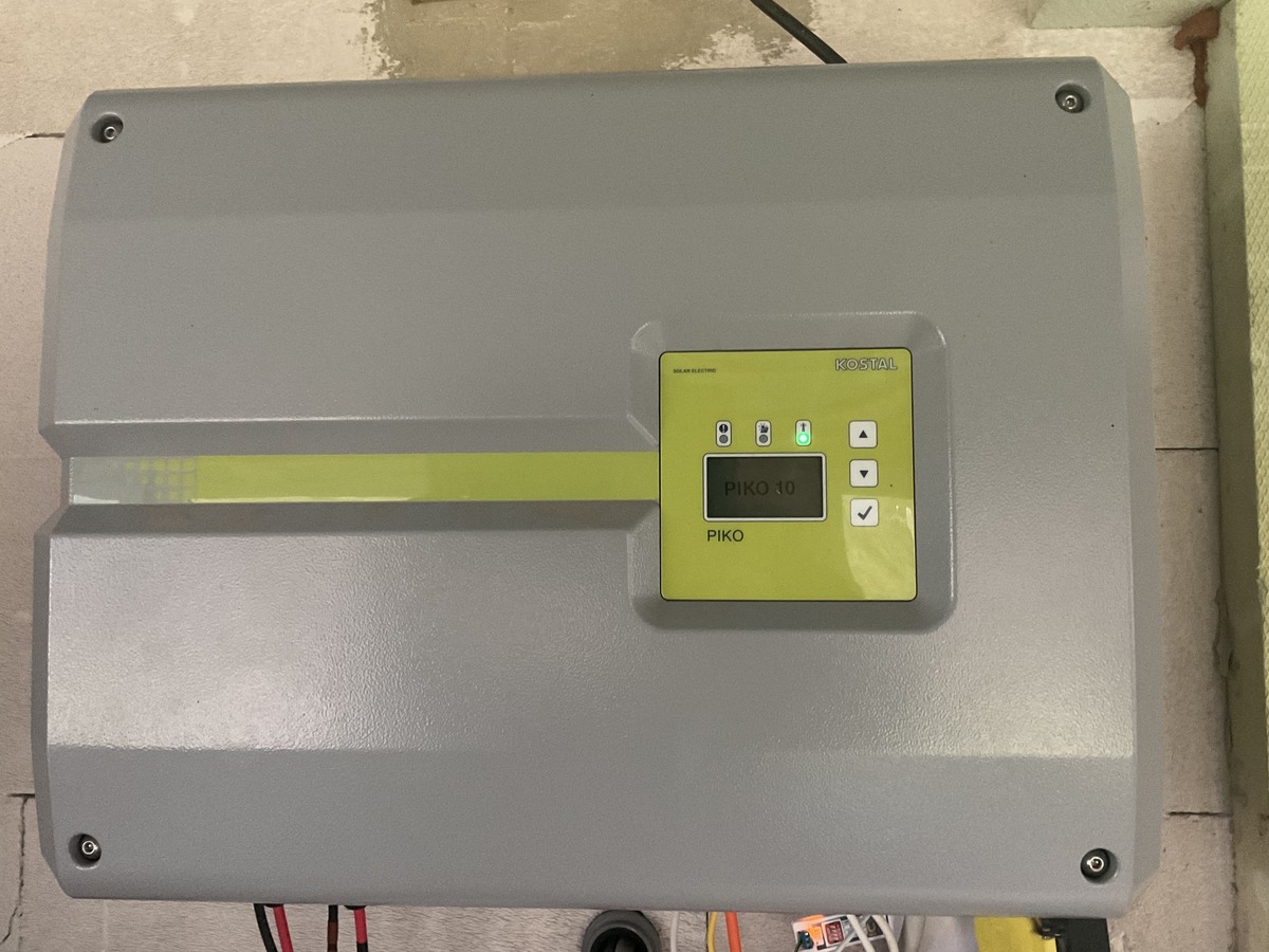

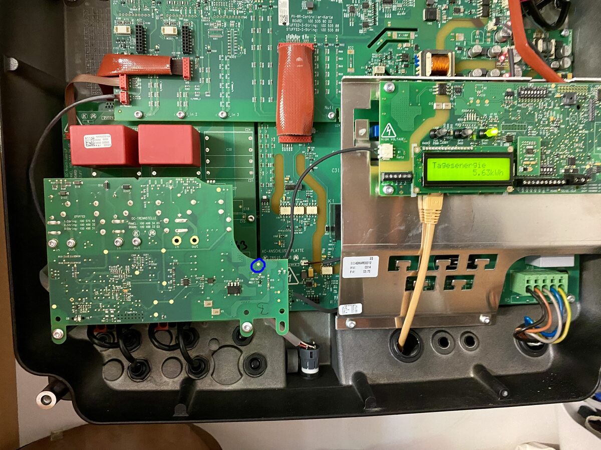

Ich besitze eine Anlage 10 kw mit ein Kostal Wechselrichter PIKO 10.1
Seid etwa 3 Tage hat er ein Fehler 3055 internerfehler und speist nicht
mehr ein.
Ich habe einfach mal Euern Trick mit dem Föhn auf eine Kondensatoren
Gruppe angewendet (siehe Foto),und sieht da funktioniert er wieder, das
müsste ich aber jeden Tag machen, was natürlich nicht gerade angenehm
ist.
Ich wäre froh ich wüsste welche Kondensator defekt ist
Bin sehr dankbar für jeden Ratschlag.
Bedanke mich im Voraus für Euer Hilfe.
Viele Grüße aus dem Saarland, Paul

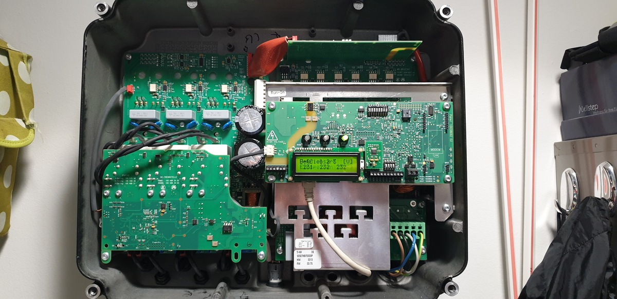

von Paul (Gast)
Noch 2 Wechselrichter Fotos.
Viele Grüße Paul
Tausch alle Kondensatoren in dem Bereich. Die kosten nicht die Welt.
von Paul (Gast)
Hallo
Ich finde leider nach der original Bezeichnung kein Kondensator im
Internet, gibt es vielleicht Kondensatoren die anders gekennzeichnet
sind aber die selben Werte haben
Viele Grüße Paul
Möchtest Du Dir nicht lieber jemanden suchen, der sich mit sowas
auskennt? Wäre doch irgendwie schade um den Wechselrichter, oder?

ich wollte nur mal kurz ne Rückmeldung zu diesem Thema geben, und bei
Gelegenheit ein Lob auf die polnischen Kollegen, die das heraus gefunden
haben, aussprechen.
Kondensator C4 ist bei all diesen Modellen ein Problem, ich selbst habe
den Piko 8.3, gestern Abend durch einen Kollegen (kann besser löten als
ich) ersetzt. Und WR läuft wieder von alleine an. Hinweis, wenn man
grade dran ist, den Widerstand R16 nachlöten der ist nur so hingerotzt.
Kauftipp für den Kondensator:
https://www.reichelt.de/elko-smd-10-f-25v-2000h-low-esr-vf-10-25-p-b-p109203.html?&trstct=pos_0&nbc=1
Ich beziehe mich hier auf die Bilder von meinem Vorredner Tom(Gast)
27.09.2021 19:20. Die Platine sollte aber bei allen Modellen der alten
Piko Baureihe gleich sein.
Viele Grüße.
von H. H. (Gast)
Ich hatte nicht ohne Grund Panasonic FK empfohlen, die leben deutlich
länger als die FP.

Vielleicht noch ein größeres Bild machen von dem kleinen Kondensator
unter der markierten Stelle!

ich wollte mich auch nur bloß bei allen Beteiligten die das mit dem C4
herausgefunden haben bedanken!!
Mein Piko 8.3 ist genau seit dem Zeitpunkt ausgefallen, als ich am
Vorabend die Vorsicherung des WR umgeschlossen habe und er deshalb für
einige Zeit stromlos war. Am nächsten Tag kam er nicht wieder....
Nach dem Wechsel des C4 Kondensators springt der Wechselrichter nun
Morgens wieder von alleine an.
Am ausgebauten defekten habe ich nach dem auslöten (da war er heiß)
fast10µF messen können, aber man konnte zusehen, wie er beim Abkühlen
die Kapazität verlor.
Ich habe einfach genommen, was ich zu Hause hatte und das war eben nur
ein THT (bedrahteter) Kondensator.
Da ist genügend Platz in der Kiste, dass man diesen dort unterbringt und
es funktioniert einwandfrei!
LG Martin

ist.
Bilder von meinem Elko habe ich leider noch nicht, da ich die Platine
nicht ausbauen möchte, bevor das Ersatzteil nicht da ist.
Über eine fachkundige Rückmeldung würde ich mich sehr freuen.
LG Rudi

Hier noch ein paar Bilder von der Platine und vom Typenschild, falls
dieses hilft.
Gruß Rudi

ich habe bei meinem Kostal PIKO 8.3 scheinbar das gleiche Problem.
Ich wollte nun den entsprechenden ELKO bestellen, musste jedoch
feststellen, dass es zwei unterschiedliche Typen der Panasonic FK-Serie
gibt.
Sie unterscheiden sich (für mich) lediglich durch die Buchstaben "R"
bzw. "AR" am Ende der Hersteller Teile-Nr. (wobei der "AR" zur Zeit wohl
nicht lieferbar ist....)
Welcher der beiden Typen ist der richtige?
1.
Panasonic, SMD Elektrolyt Kondensator 10μF ±20% / 25V dc, Ø 4mm x 5.8mm,
bis 105°C, RS Best.-Nr.:537-0483, Hersteller Teile-Nr.: EEEFK1E100R
2.
bis 105°C, RS Best.-Nr.:565-655, Hersteller Teile-Nr.:EEEFK1E100AR
Bereits vorab vielen Dank für Eure Unterstützung!
Gruß Michael
von Martin F. (mc_fly_senior)
Dies ist nur wichting für den automatischen Bestückungsprozess.
"High temperature Lead-Free reflow (suffix : A✽)"
Spielt in Deinem Fall, wenn händisch eingelötet wird keine Rolle!
Gruß, Martin
von Daniel G. (antigravity)
Ich hatte das gleiche Problem, es war ebenfalls der C4 mit 10uF. Messung
hat einen Innenwiderstand von 150 Ohm, 0,01uF und 10% Vloss ergeben.
Habe einen normalen Elko aus der Schublade eingebaut, funktioniert
wieder. Macht keine Wissenschaft daraus mit den technischen Daten, da
funktioniert jeder handelsübliche 10uF Elko aus China, wenn möglich
105°C.

von Reinhard (Gast)
Paul schrieb:
> Hallo zusammen,
> mehr ein.
> ist.
Ich habe einen ziemlich ähnlichen WR wie Paul, den Piko 15. Dieser macht
auch Probleme und möchte nicht einspeisen. Der WR fährt normal hoch am
DC Teil, Relais am DC Teil schließt, WR meldet "Anfahren". Er führt eine
Isolationsprüfung durch, dann klackern die Relais für kurze Zeit am AC
Board und der WR zeigt Fehlercode 3055 (interner Fehler) an. Elkos fönen
hat nachweislich nichts gebracht. Messungen der Spannungen am DC board
sehen gut aus mit dem Messgerät, 12.6 V, was genau zu den Bauteilwerten
des Reglers passt. Sowie 5 V.
Was mich verwundert: Der WR versucht die AC Relais zu schließen,
scheitert dabei an irgendetwas oder das Mainboard entdeckt einen Fehler.
Am AC Board sind 4 LEDs am AC Board.
LED 1 geht an (gemeinsam mit dem Relais), dann LED 2 + 4, LED 4 geht
aus, LED4 geht wieder an, und schließlich sind alle aus. Das innerhalb 1
Sekunde und Fehler 3055 wird angezeigt. Der WR probiert dann nochmals
dasselbe Prozedere. Bild vom AC Board ist angehängt.
Ich vermute irgendwelche Messparameter passen dem WR nicht, nur was
genau? Messgerät und Oszilloskop hätte ich. Ideen? Macht es denn Sinn
die IGBTs zur Probe abzuhängen? Spannungen mit dem Oszi nachmessen? Ich
bin für alle Ideen dankbar.

von Hans J. (hja)
eventuell hat noch jemand bei dem Thread ein Ohr auf dem Gleis.
Ich habe einen Kostal Piko 8.3.SWAG, vermutlich BJ 2011, HW 500316, SW
04.00 mit vermutlich gleichem Standby-Fehler. Tritt sporadisch alle Tage
auf. Keine Fehlermeldungen oder rote LEDs auf der Frontseite. Nach
Sicherung An/Aus läuft er wieder hoch. Heute morgen Deckel runter und
besagte Platine (unten links) geföhnt und roten Trennschalter betätigt
und er lief wieder.
Heute Abend will ich die Platine runterschrauben (mit allen Abkling- und
Vorsichtsmaßnahmen) und den Kondensator durchmessen.
Frage: Ist beim 8.3.er der Übeltäter der C4 mit 10 mikroF oder der C10
mit 47 mikroF ? Dies konnte ich aus dem obigen großartigen und
hilfreichen Thread nicht ganz rauslesen, da teilweise auch Infos zum
5.5. besprochen wurden. Ich vermute C4 und werde es heute abend auch
sehen.
Die besagte Platine hat jedenfalls nicht die zwei SMD-LEDs unten.
Grüße und Danke vorab.
Hans
von Reinhard (Gast)
Hallo Hans. Die LEDs sind nicht auf allen WR montiert, kann man aber
nachbestücken. 330 Ohm Widerstand (220-470 oder so) plus eine 3582er
LED.
C4 Kondensator ist ein kleiner SMD Elko mit 10 uF, low-ESR Typ am
besten. Den kann man vorsichtshalber tauschen und hoffentlich hilft es.
von Hans J. (hja)
Hallo Reinhard, Danke für die schnelle Rückmeldung.
Ggf. kannst Du nochmal weiterhelfen.
Der C4 zeigt nach Messung im eingebauten Zustand 6 uF.
Wenn das Messverfahren zulässig ist, sind das 40% weniger Kapa. Kann
dies die Ursache für das Fehlverhalten sein?
Habe noch einen klassischen 10 mikroF/25 V in meiner Krabbelkiste.
Spricht etwas dagegen diesen als Interimslösung einfach parallel daneben
zu löten? Dann wären es max. 16 uF.
Zielsetzung: Betrieb schnell bis Winter sicherstellen, danach
ordentliche Reparatur oder Austausch.
Grüße Hans

von Hans J. (hja)
vielen Dank für die Unterstützung. Nach gestrigem nächtlichem Tausch von
C4 ist der WR heute morgen erstmalig wieder von alleine in Betrieb
gegangen. Ich beobachte dies noch ein paar Tage und trage dann meine
Vorgehensweise für zukünftig Betroffene nach. Vorab, da ich keine
Erfahrung im SMD-Löten habe, habe ich, wie hier häufig empfohlen, einen
Standard Elko 10uF, 50V, 105 Grad, low ESR verwendet.

von Reinhard (Gast)
Zurück zum Piko 15 mit dem oben beschrieben Fehler 3055, wo am AC Boards
die Relais anziehen bevor Fehler 3055 angezeigt wird.
Die 3 X2 Kondensatoren mit 10 uF am AC Board waren nicht mehr gut (einer
hätte nur mehr 4 uF) und damit vermutlich zu wenig Glättung der
Wechselspannung. Habe ich gegen neue getauscht.
Leider ist der Fehler immer noch da. Genau gleich, wie wenn man die 3
Phasen vom Powerboard abhängt. Es scheint mir als würde die
Spannungsmessung ein Problem anzeigen. Anderseits hat Paul gemeint, dass
Fönen der Kondensatoren am DC Board einen Unterschied gemacht hat. Passt
irgendwie nicht zusammen.
Was empfehlen die Experten?
Was sollte man sich mitm Oszi Messgerät ansehen? AC Testspannungen, DC
Spannungen wenn die Relais einschalten?
von Reinhard (Gast)
Ich habe inzwischen das AC Board vom Wechselrichter zu einem großen Teil
reverse-engineered und einzeln überprüft. Das Board ist in Ordnung.
Stromsensoren zeigen korrekte Ströme an, Spannungsmessung sieht gut,
Fehlerstrommessung ist in Ordnung, und auch die Überstrombegrenzung
zeigt korrekte Spannungen an.
IGBTs sind alle in Ordnung. Die Niederspannungen 5 und 12V sehen gut und
stabil aus. Der Hersteller selbst möchte keinerlei Information preis
geben, was der Fehler überhaupt bedeutet. Man kann eigentlich nur raten,
warum der Wechselrichter am AC Board beginnt Relais anzuziehen und
letztlich abbricht. Irgendein Parameter passt scheinbar nicht. Ob
Spannung, Frequenz, Fehlerstrom oder das Datum.
Hat jemand Ideen oder gar einen PIKO NG 10, 15, 17, oder 20 und kann
nachsehen wie der WR hochfährt?

von Burgerking68 (Gast)
mein Kostal Piko 8.3 (BJ 2011) läuft seit geraumer Zeit auch nur an,
wenn ich morgens die Sicherungen raus- und wieder reinswitche! Von daher
habe ich den Verlauf dieses Threads sehr interessiert gelesen!
Leider hat jedoch heute morgen das "Anföhnen" von C4 nichts gebracht
(nachdem der Piko mal wieder nicht anlief). Den von mir angeföhnten
Punkt habe ich einmal auf dem beigefügten Bild blau umkreist...dahinter
liegt doch der C4, oder?!
Was meint ihr: sollte ich trotzdem mal "auf Verdacht" den C4 Kondensator
ersetzen lassen (ich selbst habe keine große E*-rfahrung und müßte es
von extern Beauftragen), oder kann ich noch zum Testen eine andere
Stelle hinter der sich ggfls andere potentiell fehlerahfte Kondensatoren
versteckt haben mit dem Föhntrick zu Leben erwecken? Auch für sonstige
Tricks bin ich echt dankbar!
Irritiert bin ich jetzt doch welche Kondensatoren als Ersatz für C4
bestellt werden sollen!? Könnt ihr mal einen entsprechenden Link hier
hinterlegen?
Danke für die ganzen Mühen:
Gruß:
Andreas
von Sam W. (sam_w)
Ja, die Stelle passt. Wie lange und heiß hast du denn geföhnt?
Tendenziell, und das zeigen ja auch einige Rückmeldungen hier, geht bei
einem noch nie reparierten Gerät C4 als erstes (von den kleinen
Kondensatoren) kaputt.
Großflächig erwärmen schadet für einen Test nicht, wenn man innerhalb
der üblichen Betriebstemperaturen bleibt.
> hinterlegen?
Panasonic FK 10uF/25V:
https://www.ebay.de/itm/333420194642
https://www.ebay.de/itm/233420119786
Es gehen beide Typen. Original ist ein 16V-Typ verbaut. Mehr
Spannungsfestigkeit schadet nicht und sorgt tendenziell für eine längere
Lebensdauer.

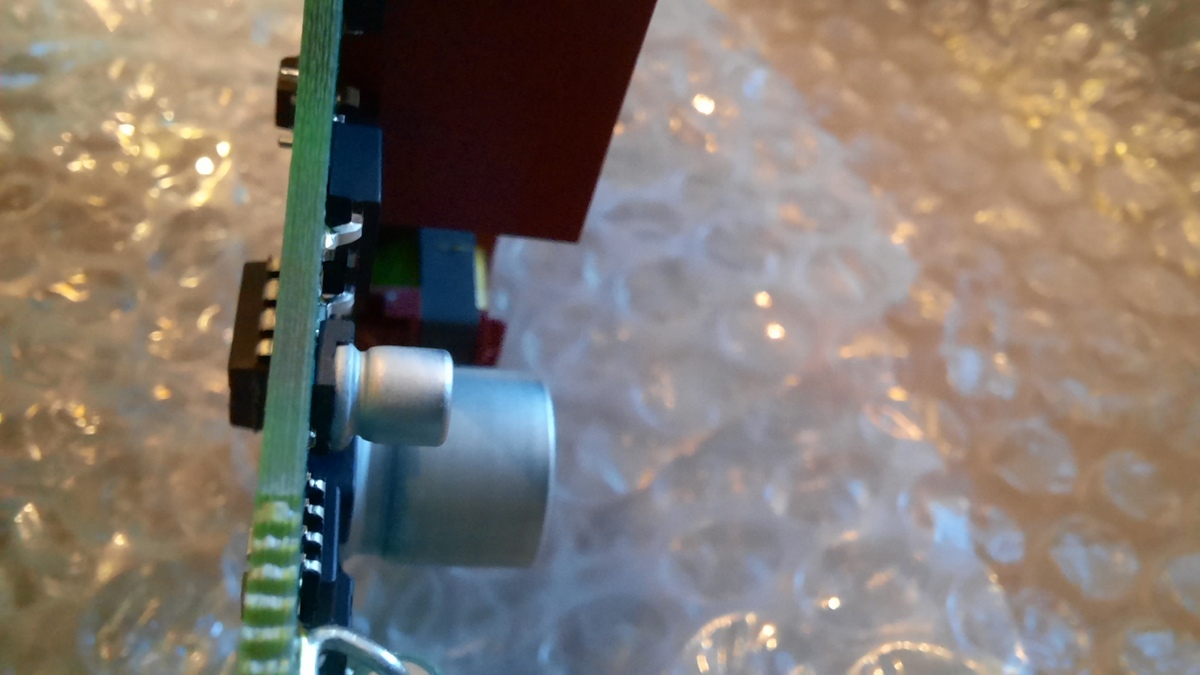

von Hans J. (hja)
Hallo Andreas,
bei meinem 8.3 war der Anföhn-Test auch nur bedingt erfolgreich. Auf
jeden Fall seit Tausch des C4 im Mai schnurrt die Kiste wieder ohne
Probleme. Da ich nur klassische Löt-Erfahrung habe, habe ich den
vorhanden SMD-C4 mit einer Spitzzange einfach mit andrücken abgedreht
(Tipp hier irgendwo im Forum). Danach einen klassischen Elko an die
vorhandenen Beinchen des alten SMDs angelötet.
Als Ersatz-Elko habe ich bei Reichelt den Elko: Art-Nr.:RAD FC 10/50
(Elko Radial, 10MüF, 50 V, 105 Grad, Low ESR, AEC-Q200) bestellt.
H.H hat dies noch wie folgt kommentiert:
Panasonic FC hat höheren ESR und geringere Lebensdauer. Das bedrahtete
Äquivalent zu den empfohlenen Panasonic FK wäre die FR Serie.
> Also hier ggf. gleich einen Elko der FR-Serie besorgen. Reichelt hatte diesen
damals nicht verfügbar.
Wenn man es richtig macht, dann spricht auch nichts gegen einen
bedrahteten Elko, solange der Wechselrichter nicht transportiert wird.
Anbei zwei - vorher - nachher Bilder.
Wenn Du noch etwas brauchst, einfach melden.
Grüße Hans

von Hans J. (hja)
Das war irgendwo in einem Nebensatz. Einfach den SMD-Elko mit einer
geeigneten Zange vorsichtig am Kopf packen, sachte gegen die Platine
drücken und vorsichtig und mit Feingefühl den Kragen abdrehen. Dies ist
auf jeden Fall für den  Non-SMD Löter ohne Profiwerkzeug sicherer, als
die Platine und ggf. Bauteile im Umfeld durch Ablöten/Hitze zu
ruinieren. Den Schritt aber erst machen, wenn Du alles für die Prothese
gerichtet und durchgespielt hast. Die Arbeiten habe ich nachts
durchgeführt, nachdem sich der WR abgeschaltet hat. Vor dem Ausbau der
Platine habe ich alle Sicherungen (inkl. Hochvolt zur PV)zu dem WR
getrennt. Des Weiteren ca. 30 min gewartet bis die anderen Elkos sich
entladen haben. Für Arbeit habe ich bei Amazon noch einen Platinenhalter
(Goobay 51220) für 10€ gekauft. Bei den Kabelverbindungen zur Platine
vorher schauen, wo die Stecker (ggf. auf einer anderen Platine) sitzen
und diese ebenfalls vorsichtig lösen.
von Thomas R. (sirtet)
Ich hab hier einen PIKO 15 mit dem Fehler 3055.
Ähnliche PCB Version wie Paul. Föhn auf die Kondensator Bank hat
ebenfalls geholfen...
Jetzt brauche ich noch Hilfe beim Identifizieren der Elkos.
F1 470E WD und C1 220V WD...
47u 22u oder 470u 220u?
