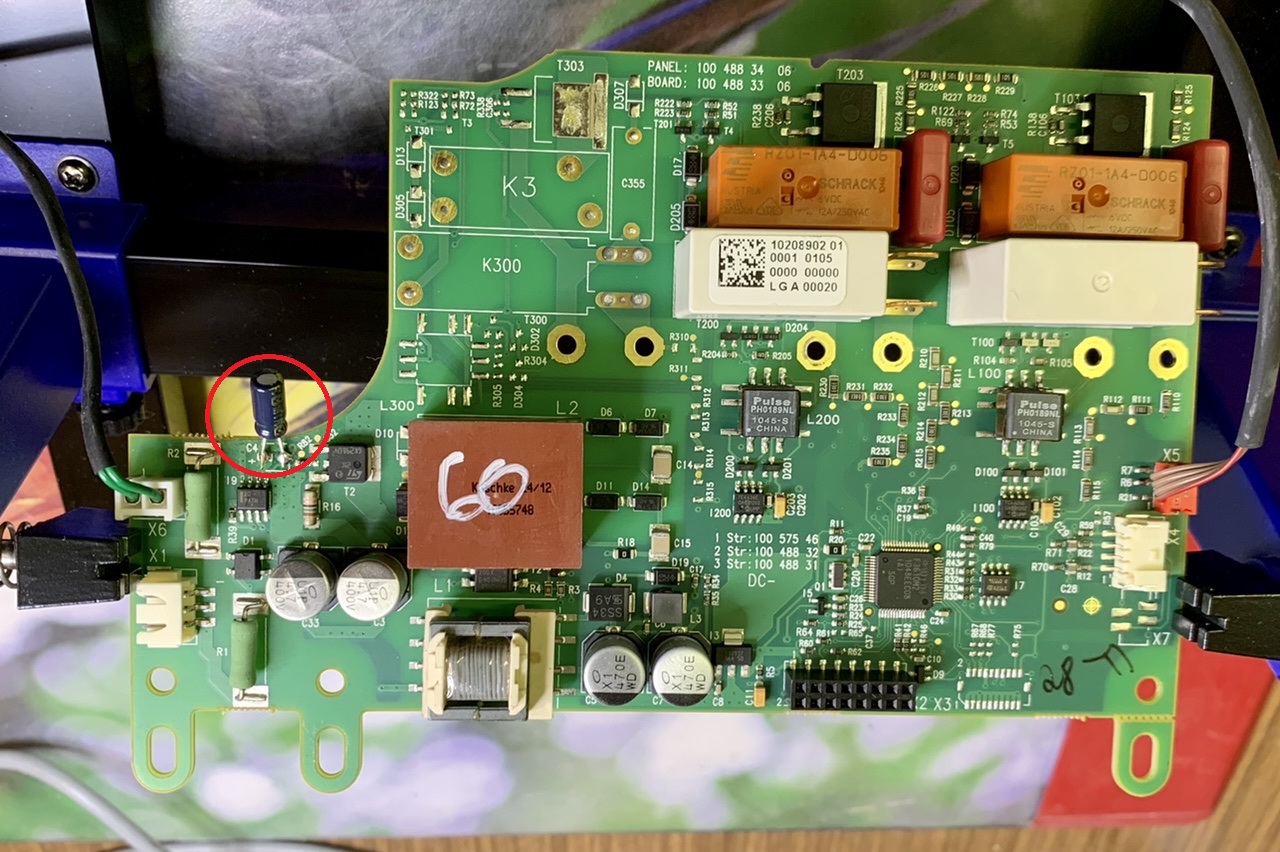

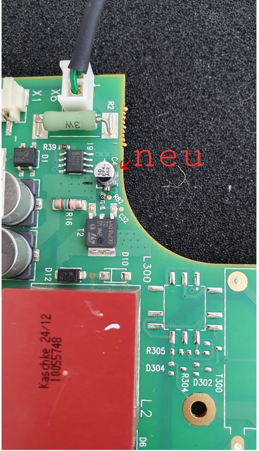

Hab den C4 nochmals gewechselt, leider wieder nur Leerlauf und keine Spannung auf der DC Seite. Die Widerstände (bei mir) R110-115 bzw R210-215 alle IO gemessen. Ich habe den R16 auch mal nachgelötet und gemessen. Der hat 2 Ohm obwohl er laut dem Farbcode eigentlich 15 Ohm haben sollte.
#7575032
Ist das ärgerlich. Da dein WR in den Leerlauf geht (gelbe LED), muss die Ursache eine anderes oder ein neues Problem sein. Meine WRs sind auch bei dem Wetter auf grün. Der C4-Tausch löst das Aufwachen; bei Reboot und entsprechender Sonnenstrahlung geht der WR gleich von Aufwachen durch in Betrieb (grün). Du hörst vorher 1-2 mal das Klacken der Relais. Ggf. liegt es auch an den Zuleitungen/Stecker von der PV in den WR (DC-Seite). Die sind doch recht empfindlich. Leider ist in dem Thread kein wirklicher Spezialist und Kenner der Materie. Ein Leidensgenosse in dem Thread hat das Problem durch Tausch der kompletten Platine lösen können.

mit dem Tausch von C4 ist auch mein Kostal Pico 4.2 (gelabelt luxra SK-L 4200) Bj. 2012, 4900 Betriebsstunden, wieder voll funktionsfähig. Entlöten war unproblematisch, mit Verwendung von 2 Lötkolben mit 0.5 mm Spitze kann man beide Pads gleichzeitig heizen und muss nicht mechanisch hebeln. Vielen Dank an alle Beteiligtenfür diesen tollen Thread!

Hallöchen kl.Anmerkung, 2 Anschlusskabel auf der betreffenden Platine lassen sich besser(oder nur) auf den Nachbarplatten lösen. Und, ich Laie, gleiches Problem-Wechselrichter piko 7.0 sprang nicht mehr an, mit diesen tollen Anleitungen gelöst, vielen vielen Dank, ihr macht hier auch wirklichen Umweltschutz!

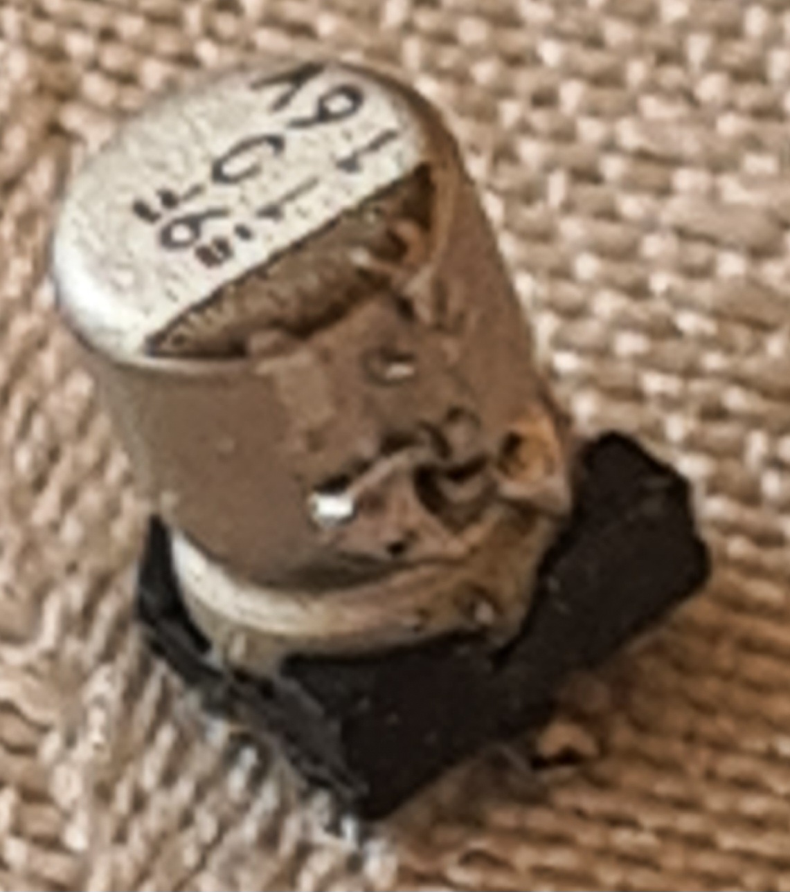

ich hoffe, ich darf den Thread aus der Versenkung holen. Habe das selbe Problem, mit der Besonderheit, dass er überhaupt nicht startet. Er zeigt unter DC Spannung xxx und auch bei der AC Spannung xxx im Display an. Sobald ich in dem Bereich des C4s mit Fön drauf blase, zeigt er Spannungswerte an und möchte starten.
Den C4 habe ich gegen einen mit 25V 10µF gewechselt. Aufschrift alt 16V/10. Aufschrift des neuen Kondensators: 10 VZA. Der C4 muss auch tatsächlich defekt sein, denn wenn ich diesen im ausgebauten Zustand messe, hat dieser nur noch ca. 2nF. Der neue hat 10µF und 25V, wenn ich das Datenblatt richtig interpretiere, steht das V für 25V.
Jedoch springt der Wechselrichter trotzdem nicht an. Er zeigt immer noch xxx bei DC Spannung bzw. AC Spannung an. Wenn ich jetzt wieder mit dem Föhn die Stelle, wo der C4 sitzt, erwärme, zeigt er nach kurzer Zeit Werte an.
Was kann denn da noch defekt sein?

Hallo zusammen, Zuerst mal danke an alle die hier helfen den Pico wieder zum Laufen zu bringen. Auch bei mir erwachte er nicht mehr, nach dem Föhnen des C4 startete er aber wieder. Also offensichtlich auch bei mir der Kondensator der Spielverderber. Nach dem Austausch gegen einen neuen Kondensator (das Aus-und Einlöten ist nicht soo eine Hexerei) funktioniert alles wieder tadellos. Super der Hinweis!
Zur Frage von Michael: Ich fürchte du hast nicht den richtigen Kondensator; bei meinem Neuen steht die Bezeichnung EFK A62 drauf...jedoch kenne ich die Bedeutung der Bezeichnungen nicht im Detail und kann das nicht schlüssig sagen.
Aber wenn bei dir der Föhntrick zielgerichtet auf C4 half, ist es auch sicher dieser Kondensator der defekt ist. Dann nochmal einen anderen probieren. Bei flächigem Föhnen könntest du allerdings auch einen anderen, in der Nähe sitzenden Kondensator erwecken, der dann der Uebeltäter wäre. Versuche deshalb wirklich nur den C4 zu erwärmen und das Problem einzugrenzen.
Viel Erfolg, Gruss P.

Habe mir aus einem anderem Wechselrichter eine Ersatzplatine DC-Trennstelle organisiert. Mit dieser habe ich das gleiche Phänomen. Nach dem Einschalten wieder nur lauter xxx in den Leistungs- und Spannungsanzeige. An dieser Platine kann also der Fehler nicht liegen. Ich fürchte, ich muss mir einen neuen gebrauchten Wechselrichter organisieren.

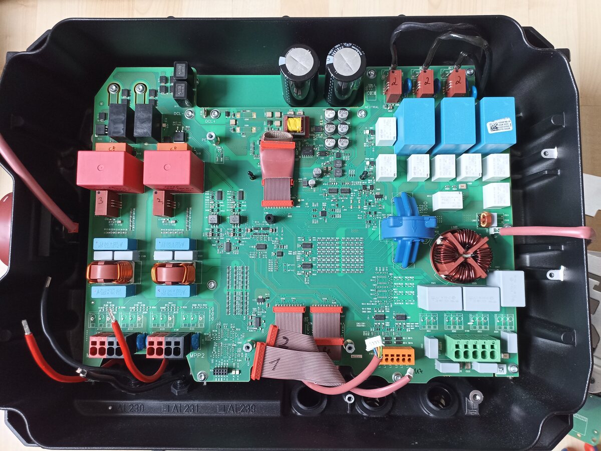

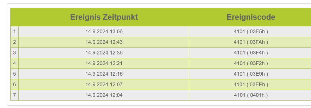

Mein KOSTAL PIKO 5.5 NG meldet seit letztem Wochenende den Fehlercode 4101 ("Erhöhter DC-Strom L1"). Ich habe nun in den vergangenen Tagen mehrere Foren durchsucht und festgestellt, dass sehr viele Kostal Wechselrichter meistens nach ein paar Jahren den gleichen, oder einen ähnlichen Fehlercode ("4102" oder "4103") aufweisen. Ich habe auch bereits einen Händler in Deutschland gefunden, der speziell damit wirbt, diesen und andere typische "Kostal-Fehler" zu beheben. Kostenpunkt: 400€. Ich vermute, dass es sich bei dem Fehler um ein typisches Bauteilsterben handelt.
Lange Rede, kurzer Sinn: Weiß jemand, welche(s) Bauteil(e) ersetzt/getauscht werden müssen, damit mein Wechselrichter wieder in Betrieb gehen kann? Ich bin ein wenig vom Fach und traue mir eine solche Reparatur durchaus zu.
Vielen, vielen Dank für eure Hilfe im Voraus!

So, mittlerweile habe ich eine Rückmeldung vom Wechselrichter. Obwohl ich die Strings getauscht habe, bleibt es beim Fehler "4101". Der Fehler wandert also nicht mit.
Vielleicht noch hilfreich/interessant: Ich habe im Fehlerfall versucht, den Lüftertest am WR zu starten. Dabei kommt die Meldung "Lüfter haben keine Versorgung". Es leuchtet im Fehlerfall auch keine der 3 LEDs.
Sobald der WR wieder anfahren möchte, fällt mir dieses laute Brummen auf, was mittlerweile anders klingt, als noch vor einer Woche, wo alles noch normal funktioniert hat.
ich hoffe wirklich, dass mir jemand mit dem Problem helfen kann.
Vielen Dank im Voraus!

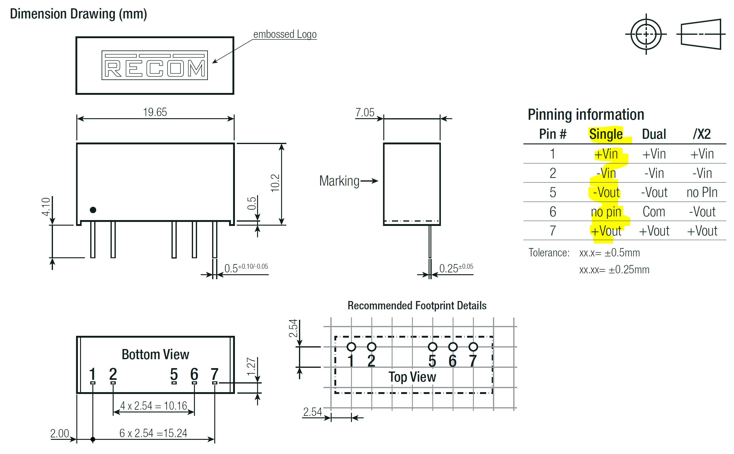

Hier das Video zum Problem. Direkt nach dem Anfahren ist die Lsitung zu "hoch" und es kommt zum Fehlerfall, der mich seit einer Woche beschäftigt. Bitte boxen laut drehen, vielleicht "hört" jemand was raus, oder kann was zu diesen "Kratzgeräuschen" sagen. Das klingt für mich nicht nach einer hochfrequenten Spule oder so...
Wo genau finde ich den Recom DC/DC-Wandler? Kannst du den vielleicht in meinem angehängten Bild markieren?

Hallo, mir ist klar, dass es hier in diesem Thread um den Fehler 3055 geht. Ich habe damals bei meiner PV-Anlage den Kostal Piko 5.5 NG (=neue Generation) verbaut bekommen, mittlerweile gibt es aber weitere "neue" Generationen, von daher ist es immer schwierig zu wissen, was mit "alter" Generation gemeint ist (vermutlich die allererste Generation).
Ich habe mich an dieses Forum hier gewandt, weil ich glaube, dass die Fehler 3055, 4101, 4102 und 4103 alle miteinander irgendwie zusammenhängen, da auf diversen Verkaufsplattformen folgendes für 400€ angeboten wird: "Reparatur Kostal Piko alle Fehler 3044 3055 4101 4102 4103".
Ich verstehe das so, dass wenn man seinen WR dahinschickt, alle Bauteile, die altersbedingt bei Kostal im Laufe des Lebens sehr offensichtlich ausfallen, mit einem Schlag behoben werden, in dem mehrere Bauteile ersetzt werden.
Weiterhin habe ich auch das Gefühl, dass hier mehr engagierte Leute zu finden sind, als im Photovoltaik Forum und das man eventuell durch meine Fehlerberichte, Fotos und Videos gemeinsam dem Problem auf die Spur kommen kann.
Du meintest ja bereits, dass es sich hierbei um ein Problem bei den DC/DC-Wandlern handeln könnte. Betrift das deiner Meinung auch meine, also die NG ("neue Generation") von 2016? Du könntest mir helfen und mir die DC/DC-Wandler mal in meinem Foto markieren, eventuell lassen sich diese leicht ersetzen.
Ansonsten bin ich immer noch für jeden Tipp dankbar.
Wenn ich das Forum aber hier richtig verstehe, dann hat meine Generation von Wechselrichtern nicht das Problem mit dem ominösen Kondensator C4? Weil es ihn bei mir gar nicht gibt, oder wieso? Diesen Kondensator würde ich sonst direkt mit ersetzen, wenn man einmal dabei ist.

Hm, kann man die irgendwie durchmessen, ob einer oder mehrere davon defekt sind?
Die RECOM RP-1215S kosten ja auch schon ein bisschen was an Geld, ich hätte aber einen 2. defekten WR hier rumliegen. Dieser hat beim Verkäufer wohl die Meldung "4102" gehabt.
Ansonsten müsste man an Pin 1 "+12V" anlegen, an Pin 2 dann z.B. "Ground", damit zwischen Pin 7 und 5 "+15V" Ausgangsspannung gemessen werden kann, wenn ich das richtig verstehe. Würde die Dinger aber gerne ohne Auslöten irgendwie testen. Jemand einen Tipp?
#7736703
Die hängen alle parallel. Du musst an den Eingang mit dem Labornetzteil 12V und max 400mA anlegen. Wenn die Spannung nicht in die Knie geht, hast du schon mal keinen mit Kurzschluss am Ausgang dabei. Wenn doch, dann die Dinger mal fühlen welcher warm wird. Oder halt mit der Thermokamera. Ansonsten bei jedem die Ausgangsspannung überprüfen.

so ich habe gestern an einem Ersatzwechselrichter Kostal Piko 5.5 NG die DC/DC-Wandler (RECOM RP-1215S) zunächst einmal ohne Belastung durchgemessen und herausgefunden, dass einer von den 6 Stück keine 15V mehr ausgibt. Habe bei Ali jetzt welche bestellt und werde den einen ersetzen und dann berichten. Der Ersatzwechselrichter wurde aufgrund der Fehlermeldung "4102" (erhöhter DC-Strom L2) verkauft.
Geht eventuell im Zusammenhang mit den Wandlern noch etwas standardmäßig kaputt, was man testen kann, bevor man alles wieder zusammenbaut?

Den Kondensator C4 gibt es bei der neuen Generation nicht mehr, dafür scheinen die RECOM RP-1215S DC/DC-Wandler ärger zu machen...zumindest gerade in meinem Fall. Ob das der einzige Fehler ist, muss sich noch zeigen.
Ich würde gerne noch die Relais auf Funktionstüchtigkeit überprüfen. Wie könnte ich das machen?

Danke für die qualifizierten Beiträge im Forum! Mein Kostal Piko 4.2. (11 Jahre alt) hatte auch morgentliche Aufwachprobleme. Der Wechselrichter konnte in den vergangenen Wochen nur durch das Aus-Ein- schalten der Netzspannung (Sicherungen primär) wieder neu gestartet werden. Dank der Beiträge im Forum habe ich den C4- Kondensator als Fehlerquelle identifizieren können. Der eingebaute war ein SMD (10µF/ 16 Volt) für die Austauschaktion habe ich einen SMD (10µF/ 25 Volt) verwendet. Nach der Aktion startet der Kostal wieder einwandfrei :-)
Hinweis: Beim Ausbau der DC-Trennschnittstellen-Platine alle bereits zu diesem Beitrag genannten Sicherheitsmaßnahmen unbedingt berücksichtigen!! Weiter.. um die Platine entnehmen zu können, sind vier kleine Kunststoff Steckerverbindungen (Hilfsspannungen) zu lösen. Diese sind mit benachbarten Platinen verbunden. Die Stecker haben kleine Verrastungen, diese sind auf Grund des Alters ggf. spröde... hier nichts abbrechen.

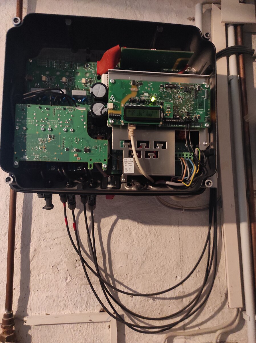

Den DC Schalter habe ich gefunden. (Der rote Schalter unten am Gerät) Ich dachte das sei einfach nur der Ein/Ausschalter. Er wird in der Beschreibung als " integrierter elektronischer DC Freischalter" bezeichnet. Wie viele Steckverbindungen muss man von der Platine abziehen ? Danke Stefan
#7801311
Hallo zusammen Ich habe die Platine ohne die Strings auszustecken ausgebaut. Den Kondensator hat mir ein Elektrofachgeschäft bestellt und super eingelötet. Nach dem Einbau funktioniert nun alles wieder . Wenn jemand Interesse daran hat die Dienste des Geschäfts in Tübingen in Anspruch zu nehmen bitte hier im Forum melden.hat mich 30€ gekostet. Grüße Stefan

Ich habe sehr schnell den Fehler, dank Föhn und eurer hervorragenden Beschreibung gefunden. Ein neuer, konventioneller gedrahteter Elko (Typ 10µF/50 Volt/105°) tut nun dort seinen Dienst und ich hoffe, der hält für die nächsten Jahre.

Moin zusammen, auch bei mir tauchte der Fehler nach 14 Jahren auf ... alle Elektriker sagten natürlich reparatur geht nicht, kauf Dir einen neuen WR, etc. Elko Sammlung bestellt .. da war dann leider nur 47µF/25V als passender drin .. den eingelötet und läuft wieder :-)
Auch ich konnte die Schaltung leider nicht finden, um zu bewerten, ob 47µF zu viel sind ... aber läuft
Vielen Dank an alle, die dazu beigetragen haben, dass nicht unnütz Elektroschrott generiert wird!!!
Herzliche Grüße the-cox

Hallo liebe Leute, Ich bin neu im Forum und hoffe ich mache das hier so richtig. Leider habe ich das selbe Problem beim Wechselrichter meiner Großmutter. Es ist ein KOSTAL PIKO 5.5 BJ 2015. Der Wechselrichter wirft anfangs den Fehler 3044 und nach einiger Zeit 3055. Nach der Demontage der Platinen konnte festgestellt werden, dass die Induktivität L_401 sowie die Kapazität C_411 auf der hintersten Platine (Rückseite) zerstört sind. Hat jemand auf die schnelle von euch Erfahrung, ob das lösbar ist? Habe leider gerade kein Messgerät zur Messung von Ind/Kap zur Hand ergo weiß ich die Bauteilwerte leider nicht, um sie nachbestellen zu können. Vielen Dank für jegliche Hilfe!
PS ich füge noch ein Foto hinzu

Problem ließ sich beim PIKO 5.5 BJ 2015 recht einfach beheben. Der Recom DC-/DC-Wandler musste getauscht werden (https://recom-power.com/pdf/Econoline/RP.pdf) sowie die L_401 Induktivität und C_411 Kapazität (alle 3 Bauteile sind auf der hintersten Platine). Weil jemand nach den Bauteilwerten gefragt hat: Nach Messung am benachbarten Kreis wurden ähnliche Bauteile bestellt: L_401=14,2uH und C_411=107,8nF. Das hat problemlos funktioniert und der WR speist ab heute wieder ins Netz ein.
LG Alex
