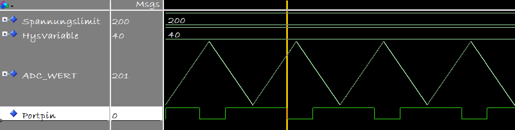

Hallo VHDL - Experten,
ich habe nachfolgendes Problem (bzw. stehe absolut auf dem Schlauch) bei
der Umsetzung in VHDL. Evtl. kann mir hier jemand mit seiner Expertise
eine Hilfestellung geben ;)
- Ich habe eine Variable 1 (Spannungswert aus ADC)
- Diese möchte ich mit einer Variable 2 (oberes Spannungslimit)
vergleichen
- Sobald Variable 2 überschritten ist, möchte ich dies an einem Portpin
(P1) anzeigen (Portpin 1 soll von high nach low)
- Dieser Portpin (P1) soll erst wieder nach high gehen, wenn Variable 2
abzüglich einer Hysterese (HysVariable 3) unterschritten wird.
 Im Voraus schon mal vielen Dank für eure Hilfe. Beste Grüße Mike

1. Wie würdest du diese "Schaltung" in Hardware aufbauen? Zeichen eine
Skizze davon, so mit Komparator usw...
2. Wenn du davon ein Bild hast (wenigstens im Kopf), dann beschreibe
dieses mit der HardwareBESCHREIBUNGSsprache VHDL.
3. Verwende Signale. Du brauchst keine Variablen für diese Aufgabe.
> bei der Umsetzung in VHDL.
Fang doch einfach mal oben mit dem üblichen "libraries ieee;" an. Und
dann kommen die verwendeten Bibliotheken (die std_logic_1164 und die
numeric_std reichen hier). Dann die Entity mit der Portliste, dann die
Architecture. Und dort rein kommen ein paar Zeilen Code und fertig. Dann
das Ganze in den Simulator zum Überprüfen.

Gustl B. schrieb:
> Alles Gute alles Liebe.
Schon wieder? Und was lernt der Fragesteller dadurch? Vor allem zum
Thema Eigeninitiative?
Mal ganz davon abgesehen, daß dein Komparator nur in der Theorie bzw.
Testbench sauber läuft. In einer REALEN Schaltung fängst du dir mit
reiner Kombinatorik hier schöne Probleme ein, denn deine Komparatoren
erzeugen in der REALEN Welt schöne Glitches. Ich bin mir im Moment
auch nicht ganz sicher, ob hier wirklich ein RS-FlipFlop synthetisiert
wird, bin schon lange aus VHDL raus . . .
Die Namensgebung deiner EingangsSIGNALE ist maximal ungünstig! Denn wie
Lothar schon bemerkte, sollte, nein MUSS der Fragesteller sich mal
dringend den Unterschied zwischen einem Signal und einer Variable in
VHDL klar machen.
Außerdem, was soll die doppelt gemoppelte Abfrage der unteren
Schaltschwelle? Noch so eine pädagogische Glanzleistung . . .
#6707337
Mihi Pulpo, ich kann es einfach nicht lassen.
Falk B. schrieb:
> denn deine Komparatoren erzeugen in der REALEN Welt schöne Glitches.
Möglich. Kann auch sein, dass die egal sind. Mit Takt ist schöner aber
davon schrieb der TO nichts.
Nein, das stimmt nicht.
Kann man finden wie man will. Der TO sieht jetzt wie es grob
funktioniert, sein Lehrer wird mit dieser Lösung aber nicht zufrieden
sein. Der TO muss also nochmal ran und das umbauen.
Gast #6707399
vielen Dank an lkmiller, -gb- für die Hilfestellung und Ratschläge. Ich
habe mich nochmal genauer informiert und einiges nochmal nachgelesen und
es dann auch mit einer 2fachen if - Abfrage und Vergleich hinbekommen ;)
Es war nach nochmaliger, sauberer Vorüberlegung dann doch nicht so
schwer ;)

Moderator (Firma: Titel) Persönliche Seite #6707443
Mike schrieb:
> Aber schon iwie krass, wie unfreundlich und persönlich hier manche
> gleich werden.
Da war doch nichts persönlich (eher nur resigniert) und keiner hat dein
Auto zerkratzt. Du solltest dir da unbedingt eine dickere Haut zulegen,
sonst regst du dich nur unnötig über Nebenschauplätze auf.
> Es war nach nochmaliger, sauberer Vorüberlegung dann doch nicht so schwer
Sag ich ja.
> und es dann auch mit einer 2fachen if - Abfrage und Vergleich hinbekommen
Und jetzt musst du dich unbedingt über das bereits erwähnte Thema
"Glitches" aufschlauen. Denn das wird mit Sicherheit dafür sorgen, dass
dieses Design gar nicht oder wenigstens nicht zuverlässig funktioniert.
Und ein Tipp: sieh dir nach der Synthese den RTL-Schaltplan deiner
Beschreibung an. Dann kannst du auch gleich sehen, ob der Synthesizer
mit deiner Beschreibung klar kommt und erkannt hat, welche Schaltung du
damit gemeint hast.
#6707458
Gustl B. schrieb:
OK, mein Fehler, du prüfst gegen Unterlauf. Im Prinzip richtig,
praktisch wird das ein Heidenaufwand mit 3 echten Komparatoren und einem
Subtrahierer, der dann praktisch viel Spaß bereitet ;-)
Einer der vielen Gründe, warum man hier besser einfach 2 Schaltschwellen
von außen vorgibt. Das spart deutlich Aufwand.
