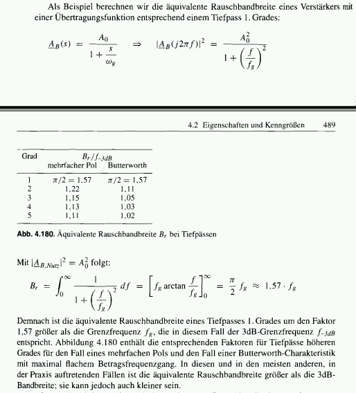

Moritz G. schrieb: > Mit dem Effektivwert für die ganze Aufzeichnung, stellt sich die Frage > wie dieser in Rauschdichte umgerechnet werden könnte, das wäre die > wertvollste Form. Genau so mache ich das immer. Ein Beispiel: Ich habe einen Meßverstärker gebaut, der eine Rauschdichte von ca. 3nV/√(Hz) liefern sollte. Der Oszi ermittelt weißes Rauschen mit ca. 400µVeff. Der Verstärker hat eine Verstärkung von 100-fach und eine Bandbreite von 1,2MHz und darüber mehr als eine Dekade lang einen Abfall wie ein TP 1.Ordnung. Daraus ergibt sich eine Rauschbandbreite von 1,2MHz*1,57=1,884MHz. Der Bandbreitenfaktor ist somit √1884000=1373. Die Teilung der 400µV durch die Verstärkung und den Bandbreitenfaktor ergibt eine Rauschdichte von 0,0004/(1373*100)=2,9nV/√(Hz).

Elliot schrieb: > Ich habe einen Meßverstärker gebaut, der eine Rauschdichte von ca. > 3nV/√(Hz) liefern sollte. Der Oszi ermittelt weißes Rauschen mit ca. > 400µVeff. > Der Verstärker hat eine Verstärkung von 100-fach und eine Bandbreite von > 1,2MHz und darüber mehr als eine Dekade lang einen Abfall wie ein TP > 1.Ordnung. > Daraus ergibt sich eine Rauschbandbreite von > 1,2MHz*1,57=1,884MHz. Warum? Wie kommt man auf 0,57?

Moritz G. schrieb: >> Daraus ergibt sich eine Rauschbandbreite von >> 1,2MHz*1,57=1,884MHz. > > Warum? Wie kommt man auf 0,57? !,57! Siehe Anhang. Bildquelle: Tietze/Schenk/Gamm, Halbleiter-Schaltungstechnik, 12. Auflage

Elliot schrieb: > !,57 --> 1,57
Elliot schrieb: > Bildquelle: Tietze/Schenk/Gamm, Halbleiter-Schaltungstechnik, 12. > Auflage DANKE Ich habe Auflage 8, darin sind die Kapitel und Seiten wohl ganz anders. Stammt das aus dem Kapitel über aktive Filter (bei mir 14. S.376)?
#6752939
Moritz G. schrieb: > Stammt das aus dem Kapitel über aktive Filter Aus dem Kapitel "Verstärker" (ab 11. Auflage), Abschnitt "Rauschen" (ab 12. Auflage).

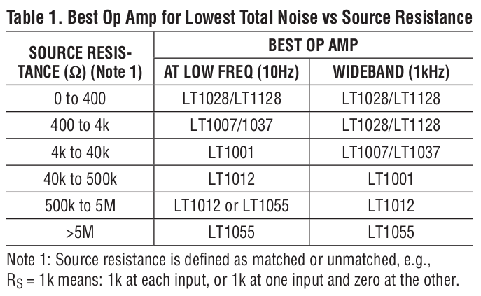

Pandur S. schrieb: > Viel duenner Beschrieb...die Loesung sind rauscharme Rauschvwerstaerker. > Ich hab hier einen der macht *1000, von 0.1Hz..100kHz, mit Eigenrauschen > in den nV/rtHz Theoretisch bräuchte man 2-3 verschiedene solche Verstärker für verschiedene Impedanzen, LT empfiehlt z.B. völlig verschiedene OPVs in Abhängigkeit von Frequenz und Quellimpedanz, siehe Tabelle im Anhang (aus dem Datenblatt zum LT1028). Gibt da nicht wirklich einen optimalen Verstärker für alle Anwendungsfälle und auch der Hersteller eines kommerziellen "Rauschverstärkers" kann nicht zaubern sondern höchstens einen halbwegs akzeptablen Kompromiss für die meisten Anwendungsfälle finden.
Fuer einen Universellen brauchts noch etwas mehr. Und ohne differentielle Messung wird das nichts. Ein LT1028 ist nett mit 0.5/RtHz, bringt bei einer Verstaerkung von 1000 aber nur noch 50kHz Bandbreite. Vielleicht reicht das. Allenfalls ist auch ein InstAmp passend, zB ein AD8421
