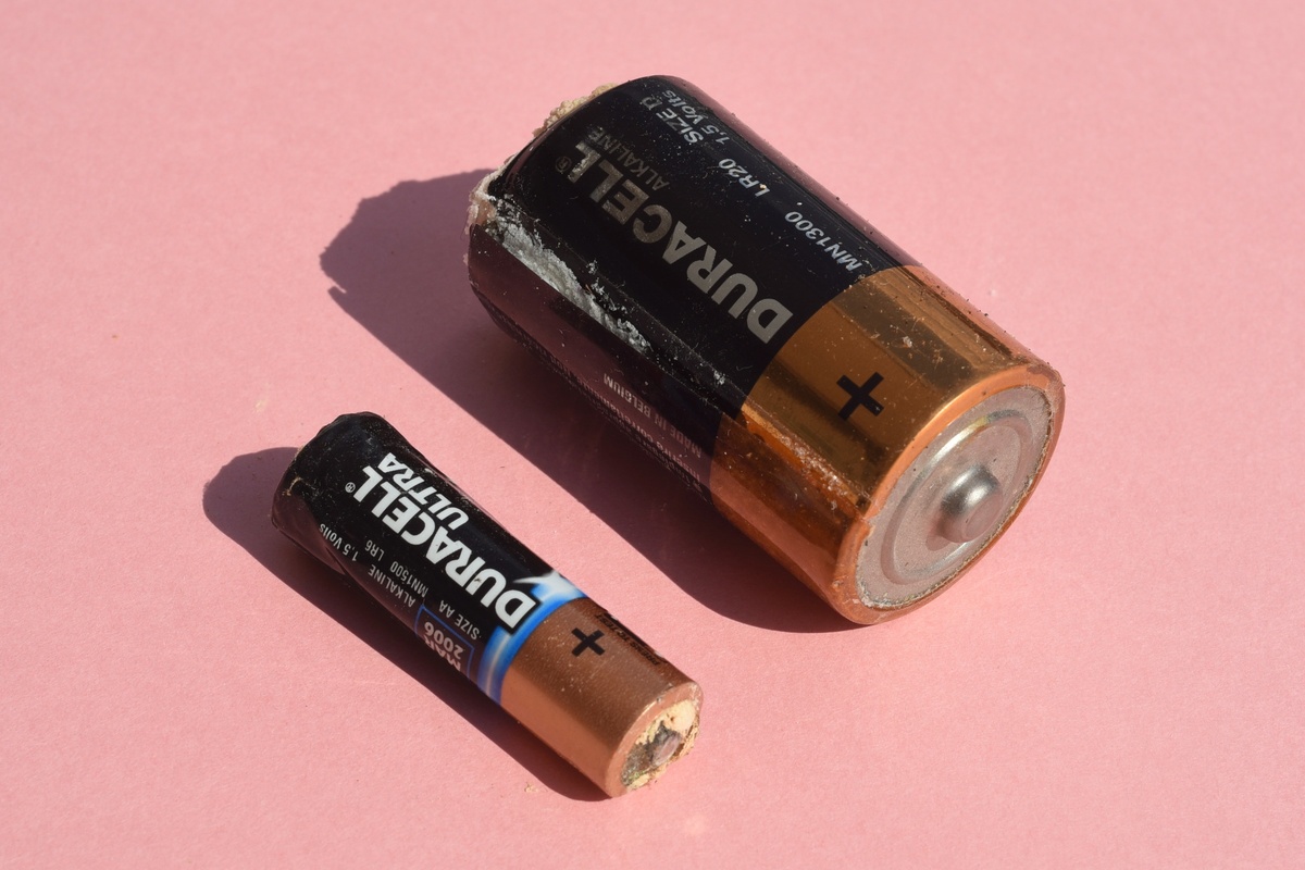

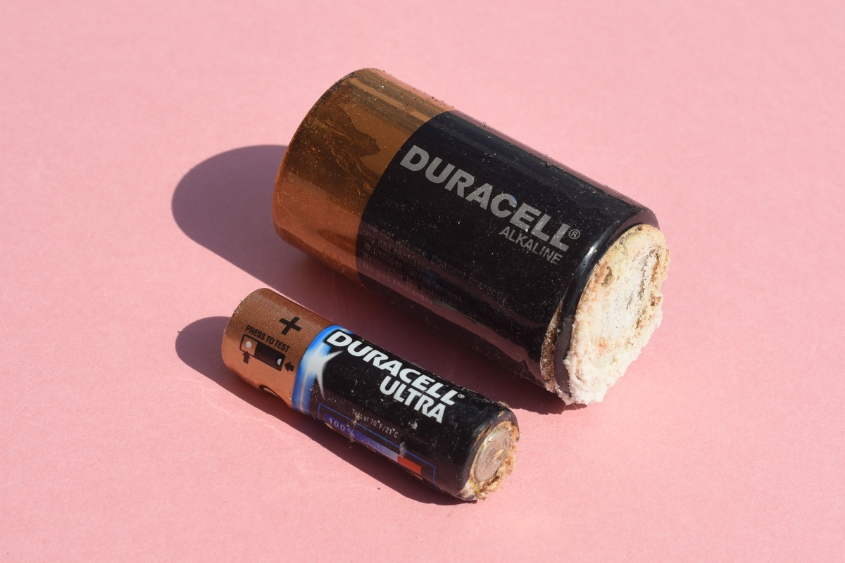

Anbei 2 "schöne" Fotos von ausgelaufenen Duracell Alkali
Trockenbatterien.
Die grosse ist Monozelle ("D"), die kleine Mignon ("AA").
Grässlich, nicht wahr?
Kann nur davor warnen, solche "Markenbatterien" einzusetzen.

Ist doch nichts neues.
Die taugen bekanntlich nur für Trommelhasen...

Da hält sich mal ein Hersteller an seine Werbeversprechen (sie läuft und
läuft und läuft..) und schon ist es wieder nicht recht..

Nach 16 Jahren sehen alle Batterien so aus.

Passiert doch mit jeder Batterie die länger wie i.d.R. 1 Jahr im Gerät
ist.
Für so was hat man ein Dremel o.ä. Stahlputzbürste drauf, um die
Kontakte des Anschluss zu reinigen und das war's.  Hab ich schon x-mal
gemacht.

Genau, alles eine Frage des Alters (und der Lagertemperatur). Und soweit
erkennbar hat der Nylon-Auslaufschutz gut in der Fläche gehalten und nur
dort wo er entfernt wurde 'blüht es'. Aber noch kein Vergleich mit den
richtigen 'Riesenblühern':
https://de.123rf.com/photo_64598463_alte-batterie-leck-sonderm%C3%BCll-konzept.html
Und es gilt immer noch was auf der Verpackung steht, leere Batterien
sind schnell aus dem Gerät zu entfernen.

Ablaufdatum.
Eigentlich muß man aber noch 3 - 5 Jahre dazurechnen.

Du spinnst doch, die Batterien sind mindestens 20 Jahre alt!

"This Duracell AA Alkaline Battery has a guaranteed shelf life of 10
years."

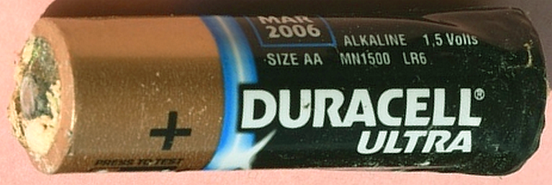

von Michael U. (amiga)
ist das März 2006 auf der AA das MHD oder das Herstellungsdatum?
Gruß aus Berlin
Michael
von H. H. (Gast)
MHD, und in Deutschland sind gut 5 Jahren nach Fertigung.

Grässlich ist, dass du hier so ein Blödsinn verbreitest.
Was erwartest du bei Batterien die ca. 15 Jahre alt sind?
Kopfschüttel....
von Jens G. (jensig)
900ss D. schrieb:
> Kopfschüttel....
Eher 20 Jahre, wenn die 2006 das MHD sein soll ...
von H. Koppel (Gast)
Kann ich nur zustimmen.
Klaus F. "Kann nur davor warnen, solche "Markenbatterien" einzusetzen.".
Detail aus einem Bild des TOs im Anhang.
von 900ss (900ss)
Sagt mal, was erwartet ihr? Die von dir gezeigte Zelle ist haltbar bis
2006. Oder ist dein Foto von 2005? :)

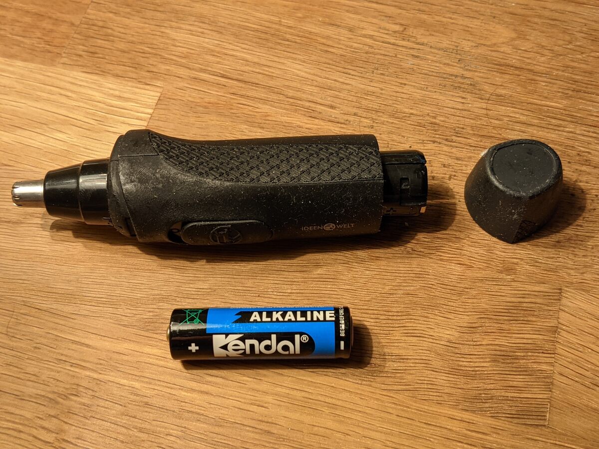

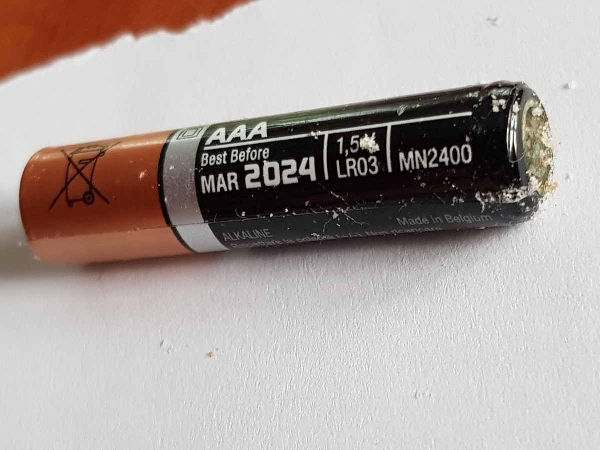

Man muss garnicht immer lange warten. In einer Fernbedienung waren 4
Batterien eingebaut - alle aus einer Charge Haltbarkeit laut Aufdruck
bis März 2024. Eine davon war ausgelaufen (siehe beigefügte Datei). Das
hatte ich schon mal bei einer Batterie von diesem Hersteller, die auch
vor dem Ablauf schon ausgelaufen war.

Die sind eben nur für Trommelhasen...

Deine Batterien sind 2006 !!! abgelaufen.
15 Jahre nach Ablaufdatum kommst du.
Wer Batterien sehen will, die VOR Ablaufdatum auslaufen,
dem empfehle ich das Video.
Batterie ausgelaufen - und immer wieder Ansmann ...
https://www.youtube.com/watch?v=H7dPH2vYqY8

Günni schrieb:
> aus einer Charge Haltbarkeit laut Aufdruck bis März 2024.
Ganz genau genommen steht da nichts von Haltbarkeit, sondern nur, dass
das Teil zu einem nicht näher bezeichneten Zeitpunkt vor März 2024
besser ist als später. Das könnte gestimmt haben ...

von ohje (Gast)
Die Batterien waren 2006 abgelaufen.
Die sind 15 Jahre über dem Haltbarkeitsdatum. Was haben Sie denn
erwartet?
Alkalizellen laufen eben aus, wenn man sie 15 Jahre herumliegen lässt...
von ohje (Gast)
> 10
> years."
Ja, aber nicht 15 Jahre.

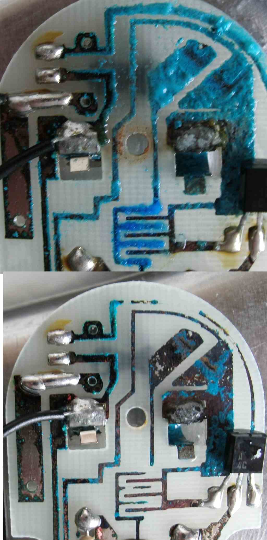

Soul E. schrieb:
> Nano schrieb:
>> Das Zeug läuft aber nicht aus, weil es keinen Überdruck in dem Bereich
>> bei normaler Verwendung gibt. Und durch Lagerung läuft die erst recht
>> nicht aus.
> Nenn es wie Du willst, es geht um die alkalischen weissen Kristalle, die
> sich an den Dichtungen bilden und die Kontakte des Batteriefaches
> angreifen. Egal ob die mit Überdruck rauskommen oder durch Diffusion --
> sie beschädigen das Gerät. Leider merkt man das im Betrieb nicht, bzw
> nur indirekt an der nachlassenden Kapazität. Und wenn dann Zellentausch
> angesagt ist gibt es lange Gesichter.
Den Bildern nach sieht das nach einem ausgelaufenen NiCD Akku aus.
Ich benutze schon seit über 20 Jahren NiMH Akkus von Namhaften
Herstellern und mir ist ein NiMH Akku nie ausgelaufen.
Sollte es bei dir wirklich ein NiMH Akku sein, dann hast du ihn falsch
behandelt. Z.B. Überladen, zu heiß gemacht usw.. Aber durch bloßes
Lagern laufen die nicht aus.

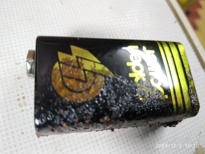

von oszi40 (Gast)
Andre M. schrieb:
> Uhren auch mit z.B. mit Alufolie schützen
Gute Idee! Hätte bei meinem 2024er Auslaufmodell evtl. Schaden verhütet.

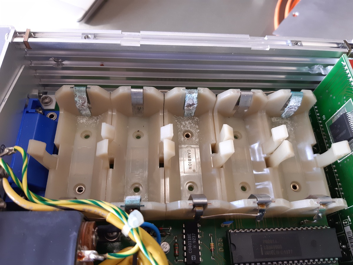

von Karl B. (gustav)
oszi40 schrieb:
> Die Suppe läuft trotzdem wohin sie will! Besser frühzeitig erneuern!
Batterie Verfalldatum 2000. Gerät wurde beim Entrümpeln gefunden.
Nach der "Reinigung" sieht man, wie Leiterbahnen weggefressen wurden.
Blaufärbung kommt von "Kupfervitriol" bzw. dem entsprechenden Salz?
ciao
gustav
tcha, Kupfer ist schon ein komisches Zeug.
Setzt man eine Ätze an, löst es sich nicht auf.
Aber dort wo es unerwünscht ist, wird es bereitwillig zerfressen
Das löst sich sogar in Dünger auf...
Kupfervitriol ist Kupfersulfat, also das Salz der Schwefelsäure. Die
Farbe passt! Frage mich aber gerade, in welchen Batterien (außer
Bleisäureakkus) Schwefelsäure oder andere Sulfate verwendet werden, die
hier mit dem Kupfer reagiert haben.
von Soul E. (Gast)
Der Elektrolyt in den NiMH-Akkus ist KOH. Damit müsste das blaue eher
Kupfer(II)-hydroxid sein.

Batterien können durchaus lagerfähig sein, ohne auszulaufen, auch
teilentladen. Die Batterie (Best before: 12-2015) hat den 2012 gekauften
Nasenhaarschneider bis heute überlebt. Nichts ausgelaufen, nichts
auskristallisiert. Sie liefert noch 3,6A Kurzschlussstrom, was ich
gerade aus Unachtsamkeit unfreiwillig testete.
Heute habe ich den gleichen Nasenhaarschneider wieder gekauft. Kostet
immer noch 2,95€ incl. Batterie, sieht nur minimal anders aus, mit
anderem Batteriehersteller und hängt in dem Laden noch immer in der
selben Blisterhalterung. In 8 oder 9 Jahren melde ich mich wieder, ggf.
früher, was ich aber nicht glaube ;)
Der Motor rennt übrigens noch, aber das gummiartige Kunststoffgehäuse
ist klebrig geworden. Wegen der Riffelung lässt sich da leider nicht
viel machen, sonst hätte ich das Ding mit dem Wundermittel Kontakt 60
wieder aufpoliert. Damit habe ich schon so manchen klebrig gewordenen
Drehknopf wieder glatt bekommen.

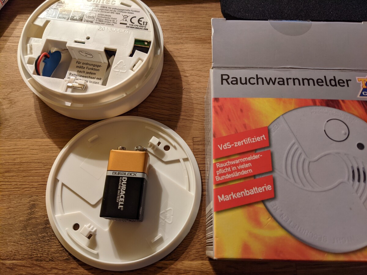

von Tim D. (Gast)
Eben einen übrig gebliebenen Rauchmelder geschlachtet, der viele Jahre
originalverpackt bei mir herumlag.
Rauchmelder produziert am 30. Juli 2013
Batterie Aufdruck: 2013/04
Ist die Stempelung bei einem Duracell 9V-Block am Boden das
Produktionsdatum oder das "Haltbarkeitsdatum"?
Leider konnte ich es nicht mehr fotografieren, weil die Schrift abging,
als ich für ein besseres Foto den Boden mit einem nassen Tuch gereinigt
habe. Ich brauche ja sicher nicht zu erwähnen dass die Markenbatterie
nach so vielen Jahren Überlagerung selbstverständlich ausgelaufen war.
von Manfred (Gast)
Duracell industrial 9V-Blöcke habe ich schon sabbernd erlebt, lange
bevor deren MHD abgelaufen war.
von Tim D. (Gast)
Mich interessiert halt, ob es sich um das Herstellungsdatum handelt oder
ob die Rauchmelder mit abgelaufener Batterie ausgeliefert wurden.
Ich kenne auf Batterien nur ein Haltbarkeitsdatum (oder Garantiedatum
oder wie sich das bei Batterien nennt).
Diese Billig-Rauchmelder haben übrigens 7 Jahre lang zuverlässig
funktioniert. Bei keinem ein Fehlalarm und ausgelöst haben sie auch, als
ich die Würstchen im Topf vergaß und beides zu einem schwarzen
monolithischen Block verschmolz. Vor einem halben Jahr war dann der
erste defekt, da haben wir alle durch hochwertige Funkrauchmelder
ersetzt.

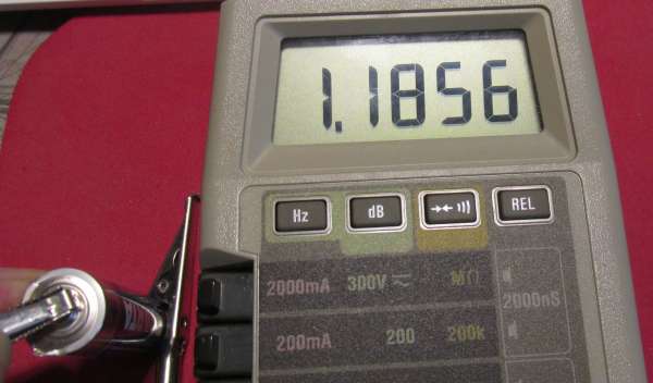

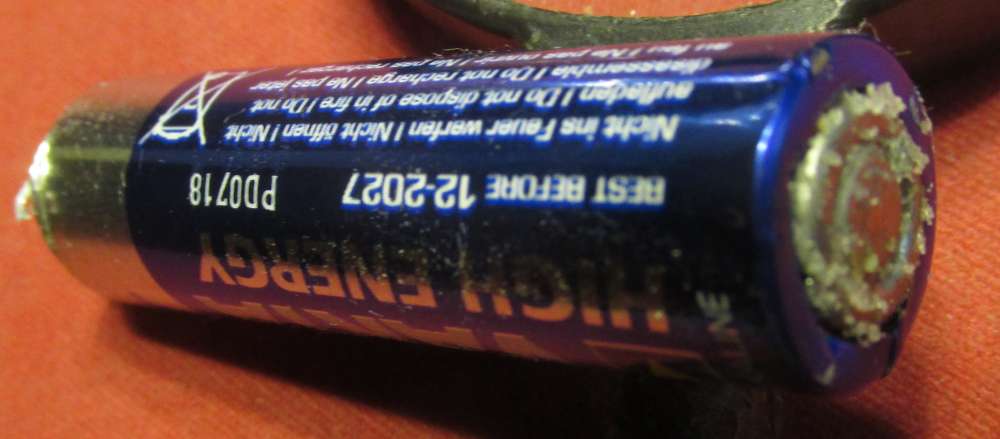

von Manfred P. (pruckelfred)
und wieder eine in einer analogen DCF-Wanduhr. Noch drei Jahre MHD und
mit 1,18 V weit ab von tiefentladen.
Leider ein Uhrwerk, was sich nicht per Akku betreiben lässt, da es bei
1,2V aussteigt.

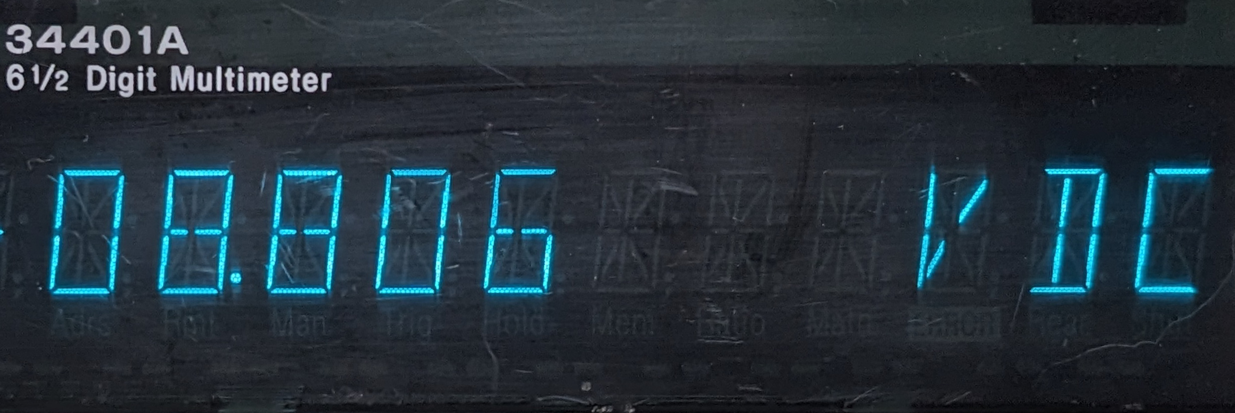

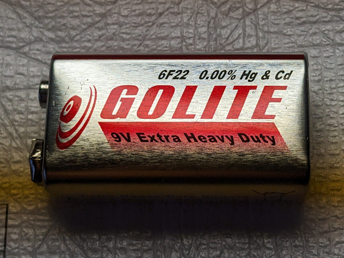

Klaus F. schrieb:
Markenbatterien laufen besonders gut aus!
Das musste ich auch immer wieder feststellen. Man kann das sicher nicht
auf alle Hersteller und Modelle übertragen, aber eine deutliche Tendenz
ist da. Mit Geräten mitgelieferte Fernost-Batterien sind mir bis auf
seltene Ausnahmen noch nie ausgelaufen.
Auf den Fotos eine von Golden Power Corp.
Die war seit 2009 in meinem Digitalmultimeter. Ich habe sie vorhin
vorsorglich getauscht, was nicht unbedingt eine gute Idee gewesen sein
muss.
"Haltbarkeitsdatum" 09/2013
Leerlaufspannung 9,5V
Bei 20mA Belastung 8,8V
Die funktioniert also noch bestens. Das Multimeter habe ich im ersten
Jahr sowie in den letzten 4 Jahren häufig benutzt, dazwischen so gut wie
nicht.
von Lu (oszi45)
Jahre später: Es ist nicht alles Gold, was glänzt?
von Tim 🔆 (solarlicht)
Welches Datum ist aufgedruckt?
War die Batterie beim Auslaufen entladen?
von Lu (oszi45)
Datum war nicht ablesbar. Ein Anschluss ist weggerostet. Die
Blockbatterie war in einem Durchgangsprüfer versteckt seit > 20 goldenen
Jahren. :-)
Diese "GOLITE" im Beipack fernöstlicher Geräte sind Zink-Kohle-Zellen,
6F22. Im Gegensatz zu anderen Produkten von Golden Plunder funktionieren
die.
Passt, ich halte absolut garnichts von GP, Alkali incl. Akkus können die
nicht.
Aus einem extrem selten genutzten Gerät hatte ich die zwei AAA
herausgenommen. Heute nachmittag wolte ich es benutzen - geht nicht, die
eine AAA hat gerade noch 35mV Leerlauf und ist auch schon ein paar Tage
alt. Oh Wunder, die ist noch dicht.
Gemäß den Regeln der übergeordneten Schweinerei sabbern wohl nur die,
die im Gerät Schaden anrichten können.

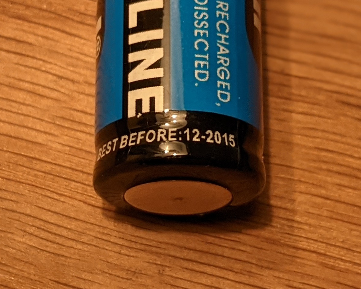

Wer tiefentladene Zellen jahrelang im Gerät lässt, der sollte sich
nicht anmaßen über Hersteller und die Qualität zu sprechen...
Praktischerweise hat der Hersteller erst gar kein Datum aufgedruckt.
Vielleicht stand ja etwas auf dem Blisterpack.
Heute aus einem seit Jahren unbenutzten Conrad DCF77-Modul aus den
Achtzigern herausgeholt. Restspannung eben gemessen 314mV. Feder und
Kontaktblech kurz mit dem Glaspinsel gereinigt und eine eneloop
eingebaut. Die Uhr funktioniert wieder.
Die waren noch gut. Stammt die Batterie auch schon aus den 1980ern? Bis
2020 sahen die nämlich auch so aus und die taugten auch was. Während
Corona hat man wohl den Hersteller gewechselt, seither kann man sich
aufs Auslaufen verlassen. Davor habe ich nie Probleme mit diesen
Batterien gehabt.
Aktuell bin ich bei Tronic von Lidl angekommen. Nicht gerade
Kapazitätswunder, aber siffen nicht so schnell.

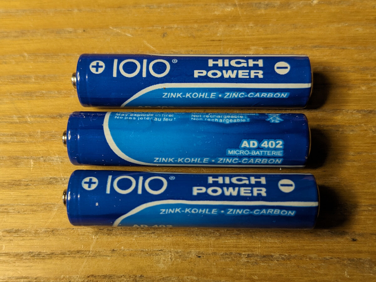

Und es geht doch:
Schon seit einem Jahr tiefentladene und trotzdem nicht ausgelaufene
Zink-Kohle-Batterien.
von Klaus F. (klaus27f)
Tim 🔆 schrieb:
> Und es geht doch:
Ja, sehr lustig, dein Beitrag.
Diese kaufen auch nicht aus:
https://de.wikipedia.org/wiki/Zink-Luft-Batterie
von Ralf X. (ralf0815)
Tim 🔆 schrieb:
> Und es geht doch:
Die Sammlerwut ist in Deutschland noch ungebrochen. :-)
