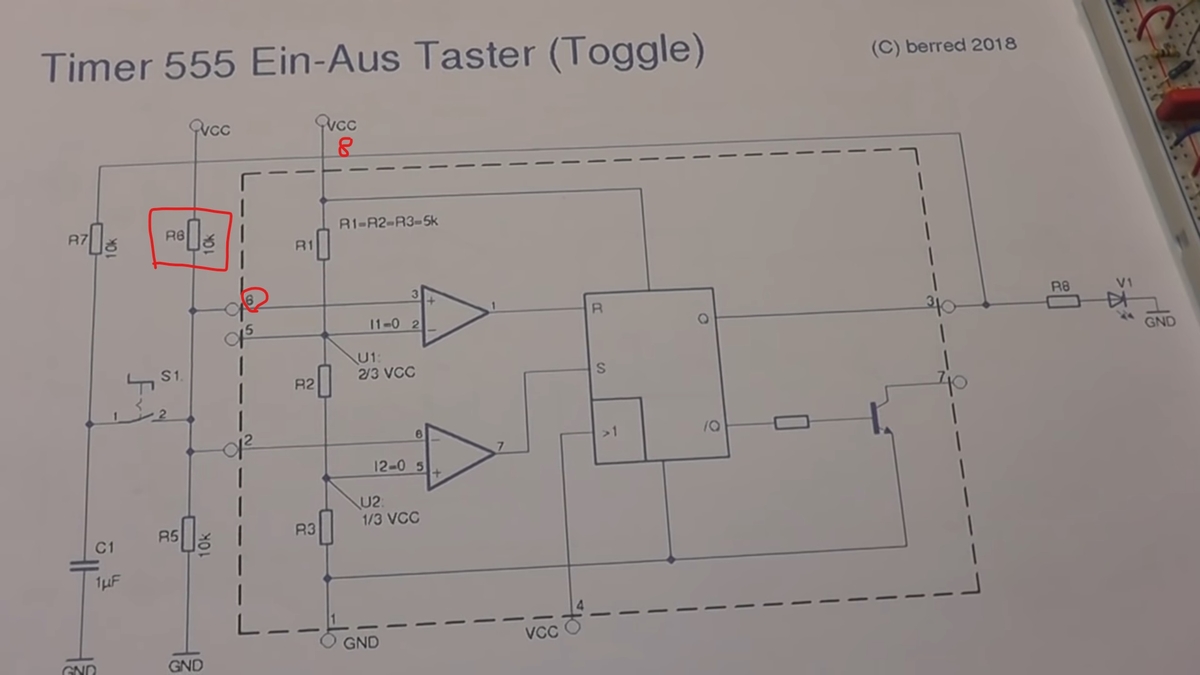

ich habe eine Toggle Schaltung aufgebaut, um einen MOSFET anzusteuern.
Die Schaltung für den NE555 habe ich diesem Video entnommen:
https://www.youtube.com/watch?v=pAh1-29VrwI
Als Spannungsversorgung habe ich eine 9 V - Batterie angeschlossen.
Durch Drücken des Tasters werden am Ausgang (am 100 Ohm Widerstand) 9 V
angelegt. Bei der nächsten Betätigung des Tasters sollten am Ausgang
wieder 0 V anliegen. Leider bleibt er aber bei 9 V.

von Peter D. (peda)
Der R7 (mittleres Bild) ist zu klein, nimm mal 100k.

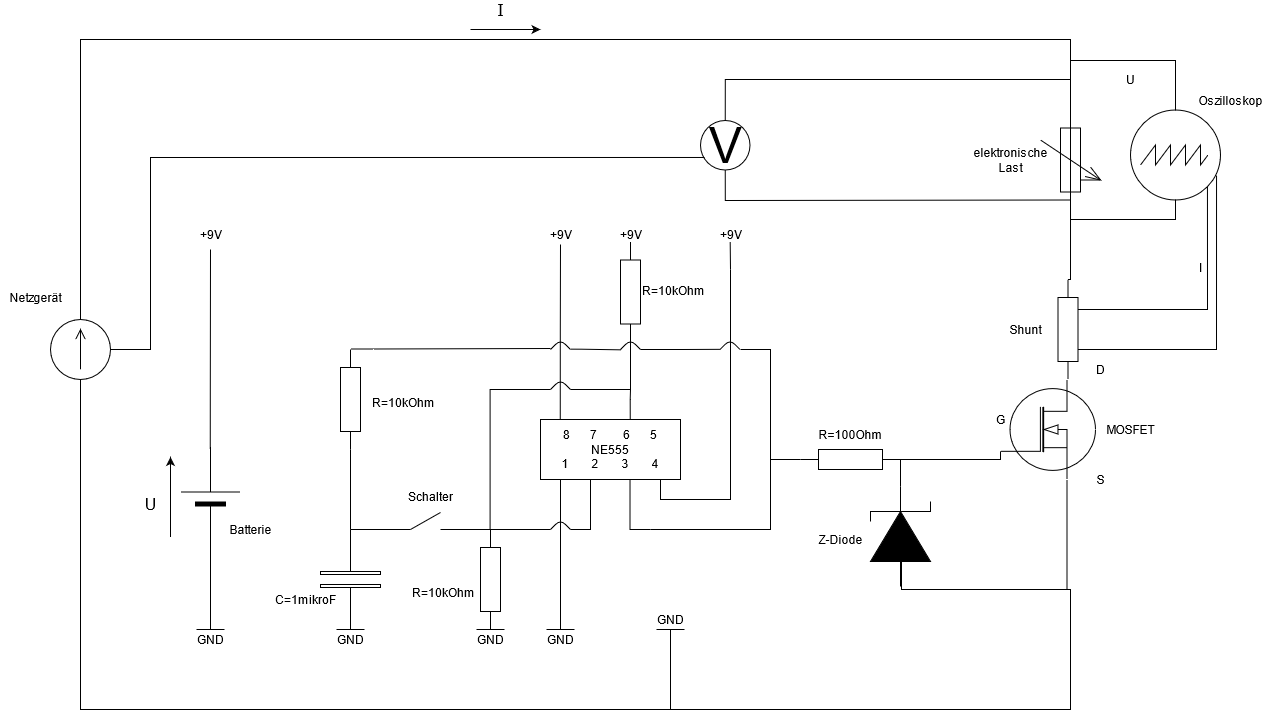

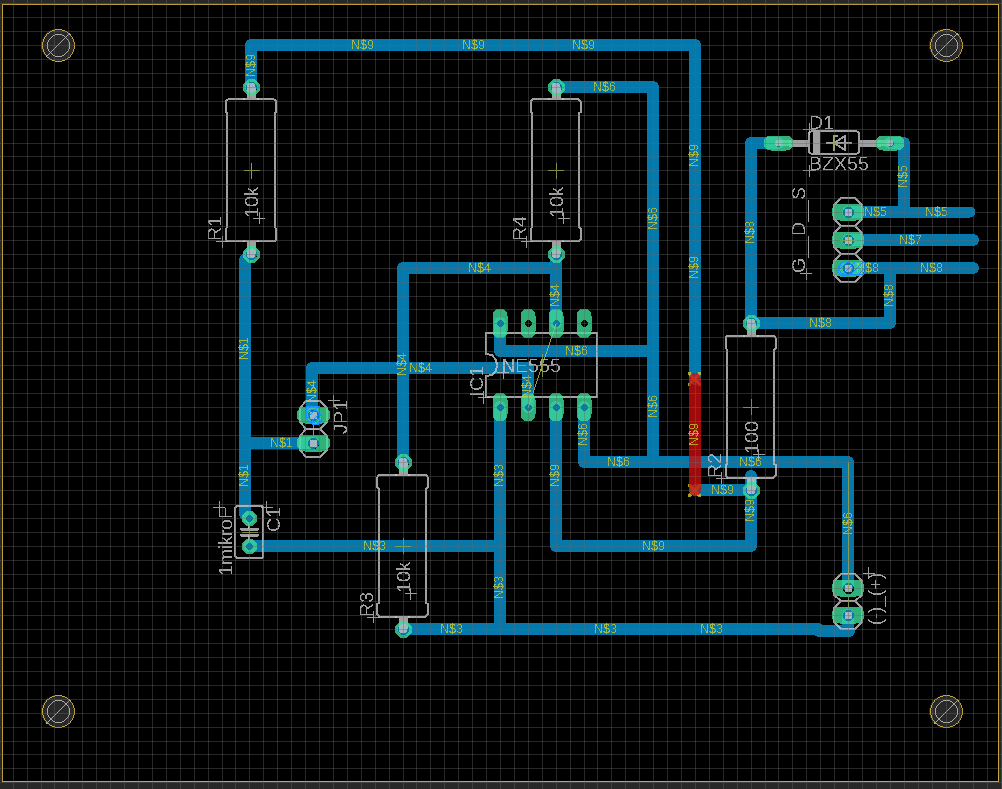

Das müssten ja auf jeden Fall 0V sein!
Da fehlt wohl die Verbindung zwischen GND des NT und GND(Minus) der
Batterie. In deinem Layout ist davon auch nichts zu sehen.
von Lars Henry F. (henry_f)
Oh ja danke, da hast du recht. Ich war der Meinung, dass ich das
verbunden hätte.
Im Eagle Ersatzschaltbild habe ich es vergessen, aber im ESB der
gesamten Schaltung mit Last und Netzgerät (3. Datei) ist die Verbindung
enthalten.
VG
Henry

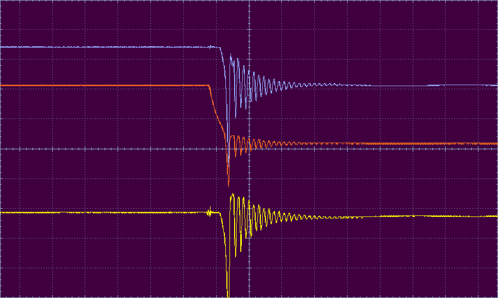

Aktuell messe ich Entladevorgänge von Batterien. Ich messe mit einem
Oszilloskop die Spannung an der Last, den Strom und die Spannung am
Gate. Bei einer fallenden Flanke des Gates triggere ich, da dann der
MOSFET sperrt. Bei 250 MHz Messfrequenz fällt auf, dass die Spannung am
Gate und damit auch der Strom und die Spannung an der Last oszillieren.
Wenn kein Strom fließt, schaltet das Gate korrekt. Je größer der
abzuschaltende Strom ,desto stärker schwingen die Messwerte und desto
größer ist die Relaxationszeit.

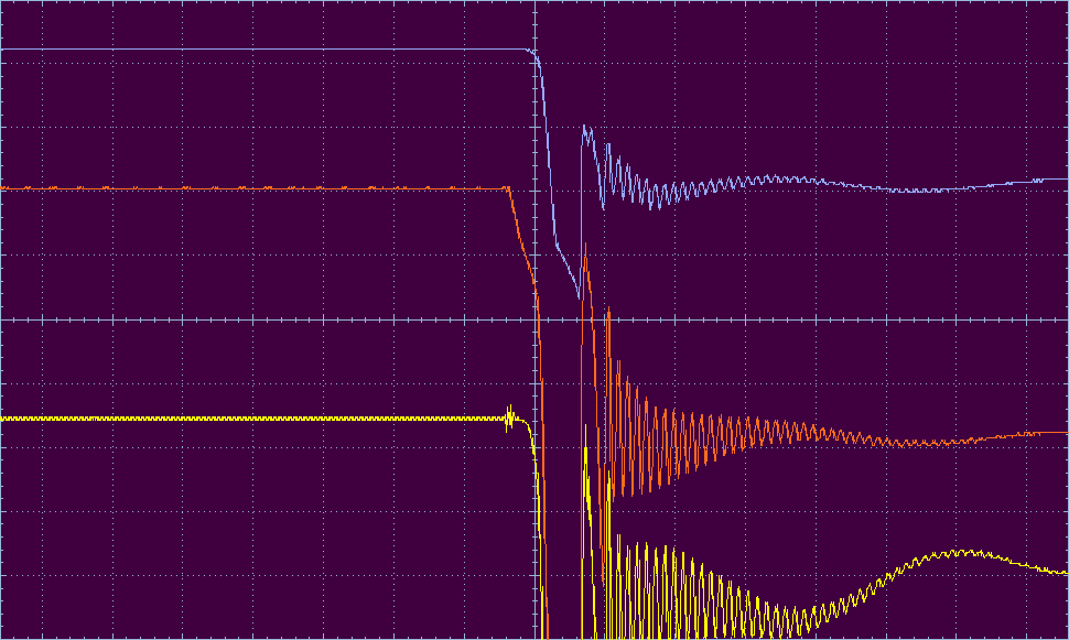

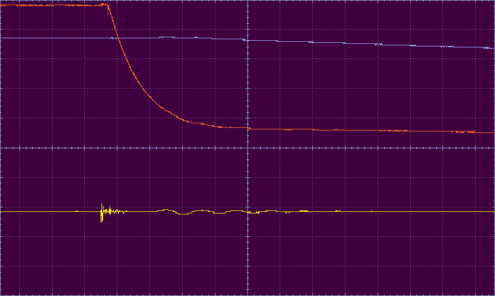

Ich habe hier mal ein paar Aufnahmen des Oszis angehängt. Die Spannung
am Gate ist rötlich, der Strom gelb und die Spannung an der Last in blau
dargestellt.
Die "schöne Abschaltmessung" ist ohne Stromfluss, das geringere
Schwingen  bei 1 A und 1,5 V Alkaline Batterie und das starke Schwingen
bei 20 A und einem 12 V Bleiakku aufgenommen.
Hat dazu vielleicht jemand eine Idee?
VG Henry
Das sieht nach einer Rückkopplung des Stroms auf der GND-Schiene
auf die Ansteuerung durch den NE555 aus.
Bitte mal GND(Last) vom GND(Ansteuerung) möglichst trennen.
Also einen GND-Punkt (Sternpunkt) schaffen, von dem aus einmal die
Steuerschaltung und zweitens der Laststrom versorgt wird.
Und dann GND(Ansteuerung) so dicht wie möglich an Source vom
MOSFET anschließen. Dadurch wird eine Rückkopplung vermieden.
Was auch nicht verkehrt ist: Dem NE555 einen Kerko 100nF
parallel zu seiner Versorgungsspannung zu spendieren.
