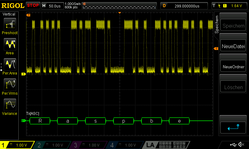

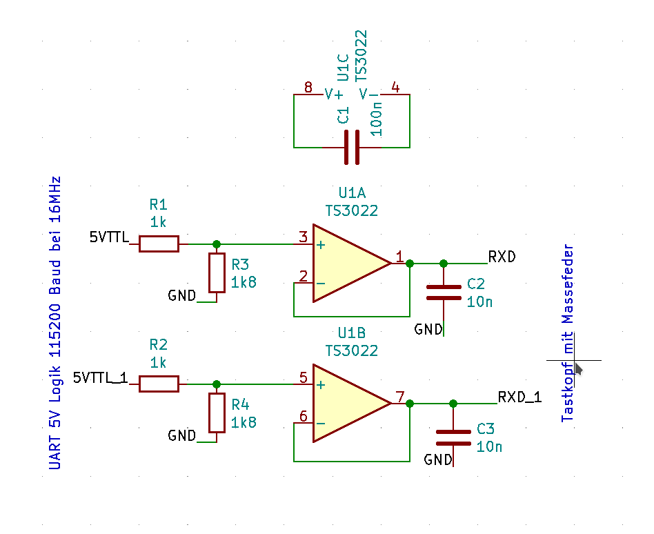

Hallo Experten,
bei der Komparatorschaltung (siehe Anhang) bekomme ich am Ausgang kein
sauberes Rechtecksignal. Was ich schon versucht habe:
* Den Wert von C2/C3 zu ändern. Mit 10n hatte ich das beste Ergebnis.
* Einen Hysterese-Widerstand mit 100k zwischen Pin 3 - 1 bzw 5 - 7 des
TS3022 zu
  schalten.
  Leider brachte dies gar keine Verbesserung bzw. Verschlechterung.
* Den Gesamtwiderstand des Spannungsteilers zu ändern.

Das ist keine Komparatorschaltung. Die TS3022 arbeiten als
Spannungsfolger, was vermutlich nicht zulässig ist(kein Bodediagramm in
Datenblatt, so daß man das nicht mit Sicherheit sagen kann, aber die
hohe Geschwindigkeit deutet darauf hin). Außerdem die Lastkapazität von
10nF, die praktisch jeden OPV/Komparator zu einem Oszillator macht.
Das Schwingen bekommst du weg und die Flanken steiler, wenn du die TS
auch richtig als Komparator (also ohne Gegenkopplung) und mit kleiner
kapazitiver Last <100pF betreibst.
Und falls das nicht reicht und man Störungen im Eingangssignal
unterdrücken will, kann man einen Filterkondensator am (+)-Eingang gegen
Masse schalten und eine Hysterese durch Mitkopplung einbauen.
Wenn es unbedingt 10nF bleiben müssen (z.B. wegen ESD), dann bitte
mind. einen 100 Ohm Widerstand zw. OPV Ausgang und 10 nF Kondensator
schalten.
Das ist keine Kompatatorschaltung.
Der TS3022 ist zwar ein schneller Komparator, aber deine Schaltung ist
ein Spannungsfolger.
Zudem mit kapazitiver Belastung.
Klar, dass das nichts wird.
ENTWEDER du brauchst einen schnellen gain=1 stabilen OpAmp wie LT1363
oder MIC920 ODER eine andere Schaltung  z.B. In- fest auf 1V legend und
nicht vom Ausgang zurückgeführt.
