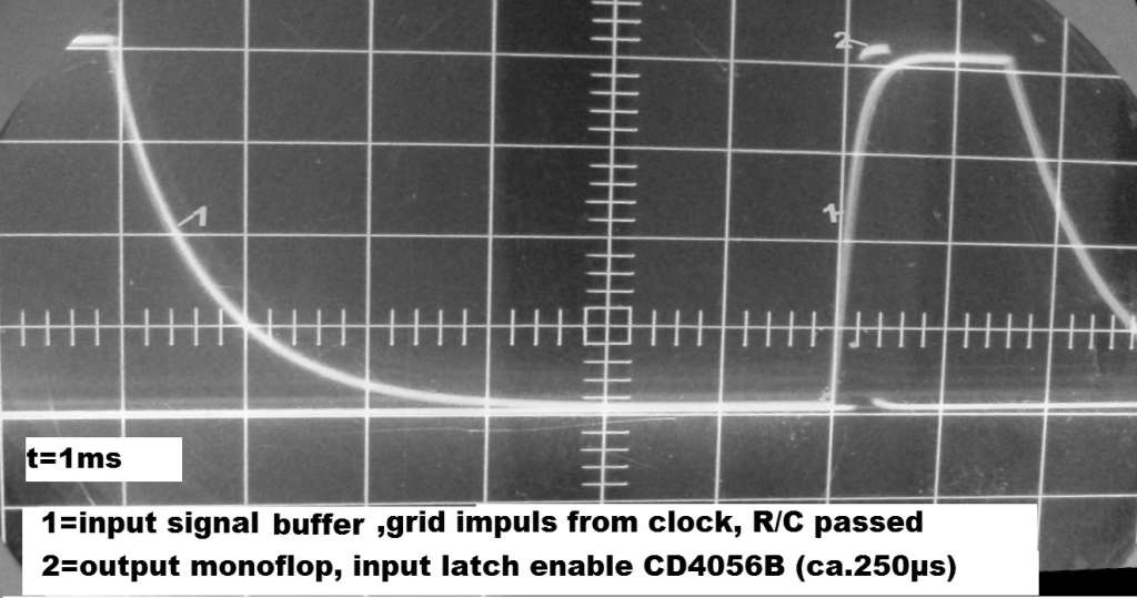

von Karl B. (gustav)
vor so einem ähnlichen Problem stand ich einmal.
Beitrag "Backpowering_CMOS"
Hochohmigkeit und Schottkydiode zusätzlich.
Aber wie die Impulse verformt werden, sieht man im Bild.
Eine Aufbereitung mit Monoflop o. ä. ist dann unter Umständen nötig.

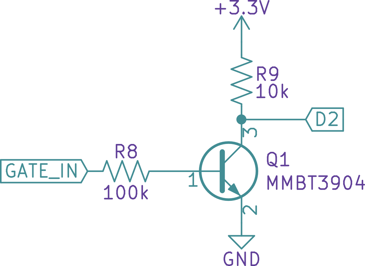

von lpot (Gast)
wenn wir nur die positive Eingangsspannung nehmen, würde doch ein
Transistor zur Levelkonvertierung gehen (s. Anhang, Quelle:
https://blog.thea.codes/designing-big-honking-button/).
100k ist, soweit ich weiß, auch der Eingangswiderstand, den ich bei so
etwas haben will.
Negative Spannung musst du natürlich immer noch irgendwie behandeln.

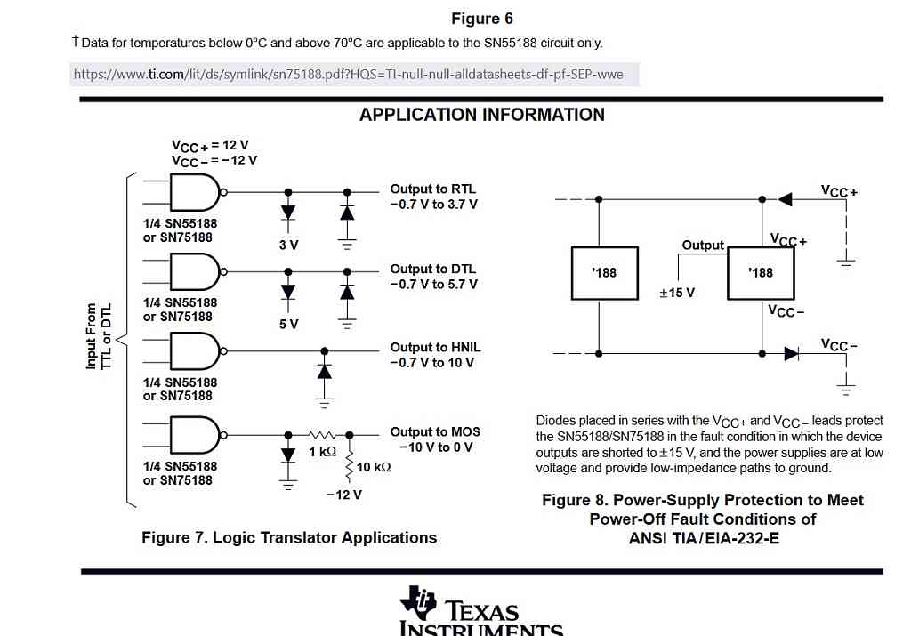

wie ich die ganze Sache beurteile,
ist kein definierter Pegel am Eingang vorhanden.
Hätte ich immer konstante Verhältnisse, wäre das einfach mit den
Pegelwandlern oder Widerstands-Spannungsteiler zu lösen.
Was besonders interessiert, was ist "low".
(Sowas war früher wichtig, wenn man Lowpower Schottky TTL mit CMOS
kombinierte. Standard-CMOS-Pegelschwellen wandern bekanntlich mit der
Versorgungsspannung. Bei Speisung beider mit nur 5V gab es keine
gravierenden Probleme. Wird CMOS aber mit 15 V betrieben, ist Low schon
zu hoch, die TTL-ICs interpretieren das dann als "high".)
Ein einfacher Spannungsteiler am Eingang erkennt andersherum unter
Umständen die gewünschte Schaltschwelle nicht.
Wenn es nur darum geht, alle Signale zu erkennen, und nur das
Überschreiten der Spec. für High zum Schutz des IC Ports zu verhindern,
dann "clampt" man einfach. Evtl. sogar mit zusätzlicher Hilfsspannung.
Beispiel:
https://www.ti.com/lit/ds/symlink/sn75188.pdf?HQS=TI-null-null-alldatasheets-df-pf-SEP-wwe
Zum Nachlesen der Kombinationsmöglichkeiten Seite 7 in obigem
Datenblatt.
(Das Pendant war der 1489.)
Andersherum soll eventuell auch das Abfallen der Spannung zum
vorgegebenen Pegel erkannt werden.
Dazu wäre ein Fensterkomparator nötig.
Und die Bedingung der Schaltzeiten nicht vergessen.
Ein steiler Impuls erreicht "eher" die Schaltschwelle und umgekehrt.
Spezielle Impulsaufbereitung hängt also auch von der Aufgabenstellung
ab.
ciao
gustav
von Lars (Gast)
> etwas haben will.
Gibt es sowas in der Art als IC?

von Wolfgang (Gast)
Wegen einem Transistor und einem Widerstand baut kaum jemand ein IC.
Wieviel Kanäle benötigst du?
