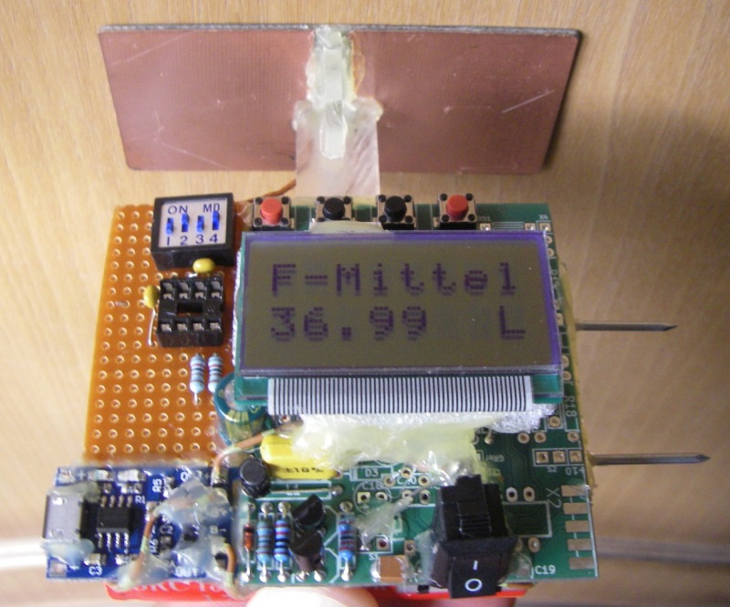

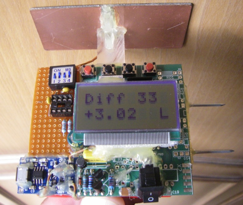

von Karsten W. (lsmod)
Es liegen inzwischen einige Erfahrungswerte vor, die Euch nicht
vorenthalten werden sollen.
Vor allem da das Thema "Baufeuchte" ein heiliger Gral zu sein scheint,
bei dem sich sofort "Experten" einschalten, um die "professionellen"
einzig wahren Methoden anzupreisen.
Das in den Bildern aufgebaute Meßgerät (in ugly construction :-) hat
sich inzwischen sehr gut bewährt, da es nicht nur sehr reproduzierbare
Werte mißt, sondern diese auch noch auffallend gut mit der gefühlten und
beobachteten Feuchtigkeit überein stimmen.
Realisiert wurden beide oben verlinkten Meßverfahren, wobei jedoch nun
tatsächlich nur noch das Verfahren mit der Ladungspumpe zum Einsatz
kommt.
Der Schwingkreis mit dem TLC555 hat eine recht hohe Frequenz im
Megahertz-Bereich geliefert, die sich mit dem verwendeten ATMega8 nicht
ausreichend genau auflösen ließ, da leider die T0 und T1 Eingänge
bereits durch das Display belegt gewesen sind. (Daher ist das IC nicht
mehr bestückt.)
Von Anfang an hat die Ladungspumpe eine sehr gute Empfindlichkeit
gezeigt, die Dank einer hohen Meßfrequenz und Mittelung der Werte
durchaus in der Luft über 20cm hinausreicht.
Wie man an den beiden Nägeln erkennen kann, wurde zusätzlich noch eine
"klassische" Widerstandsmessung mit Wechselstrom realisiert, die jedoch
so unzuverlässig wie üblich arbeitet.
Danach wurden noch zwei weitere Geräte für die Festinstallation
aufgebaut, die sowohl mit diesem Meßverfahren die Feuchtigkeit in der
Wand, als auch noch zusätzlich die Luftfeuchtigkeit, Temperatur und noch
weitere Daten auf einer SD-Karte aufzeichnen. Hier kam daher eine
Blue-Pill mit STM32F103 zum Einsatz, welche jedoch in der IO der Ports
deutlich langsamer arbeitet als der Atmel.
Die Meßgenauigkeit ist dennoch vergleichbar.
Die bisherigen Erfahrungen mit der Einbringung einer Horizontalsperre
werden vielleicht noch in einem separaten Thread beschrieben ...
