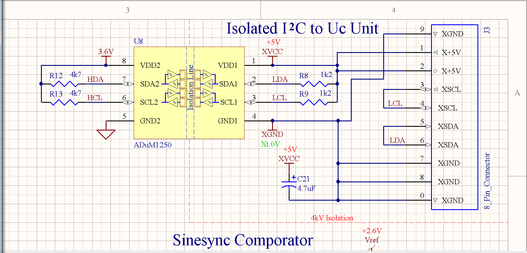

Ich habe mir beispielsweise mit den ISOxxx von TI ein "Spy-Bi-Wire
Interface" gemacht, um die MSP430XXX die ich oft in 250V Anwendungen
verwende zu Progen oder Debuggen.
Ich trenne so die Programmierung und Debugging, so dass ich auch die
Netz spannungsführenden Geräte Debuggen kann.
Das funst sowohl mit den von TI hergestellten ISOxxx, wie auch mit den
von Analog-Devices hergestellten ADuMXXXX.
Nenne dein konkretes Problem und ich kann dir sagen welchen Baustein du
verwenden sollst.
Ob du Kapazitiv oder Magnetisch gekoppelte verwenden sollst, hängt mit
dem Einsatzgebiet zusammen.
Je nach dem eignet sich dann Mag. oder Kap. Koppler.
In Wechselrichter zum beispiel setze ich gerne den ADuM1250 ein (Siehe
angehängtes Beispiel)

Chris schrieb:
> ADuM1200/ADuM1201 hat 50 - 150 ns Propagation Delay.
Ist auch nicht für diese Art von Kommunikation geeignet, dafür gibt es
schnellere ;-)
Der ADuM1250 eignet sich für I²C Bus aber nicht als Debugger-Koppler. Da
ist er zu langsam. ;-)

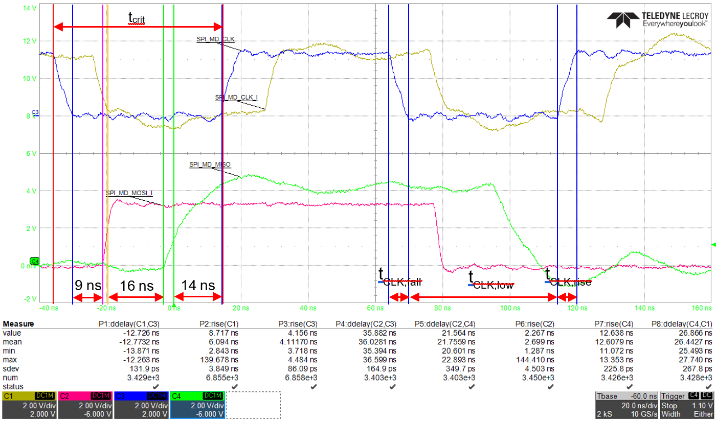

Das war nur beispielhaft, aber selbst mit schnelleren Übertragern (z.B.
ISO7741DBQR, Datenblattangabe sind 100 Mbps!!) ist bei etwa 10 MHz in
realen Szenarien Schluss bei SPI. Siehe z.B. das Bild im Anhang. Etwas
Info zum Verhalten von SPI, ist zwar auf Optokoppler zum isolieren
bezogen, der Rest ist aber zutreffend:
https://www.powersystemsdesign.com/articles/optimize-data-rates-in-isolated-spi-buses/22/5898
Cyblord -. schrieb:
> Genau wie die Sache mit dem ach so großen Delay. Aber dann auf die
> billigsten 1200/1201 abstellen die gar nicht für schnelle serielle
> Kommunikation gedacht sind. Nicht umsonst gibt es genau dafür spezielle
> ADUMs.
Du kannst mit dem ADUM120x durchaus die im Datenblatt angegebenen 1 Mbps
erreichen, aber eben nur wenn deine Signale z.B. asyncron sind wie etwa
bei UART.
Ja und nun?
> bei UART.
Ja und nun?
Was willst du damit sagen? Dass jeder Baustein seine Grenzen hat? Wow
Überraschung Captain Obvious.
