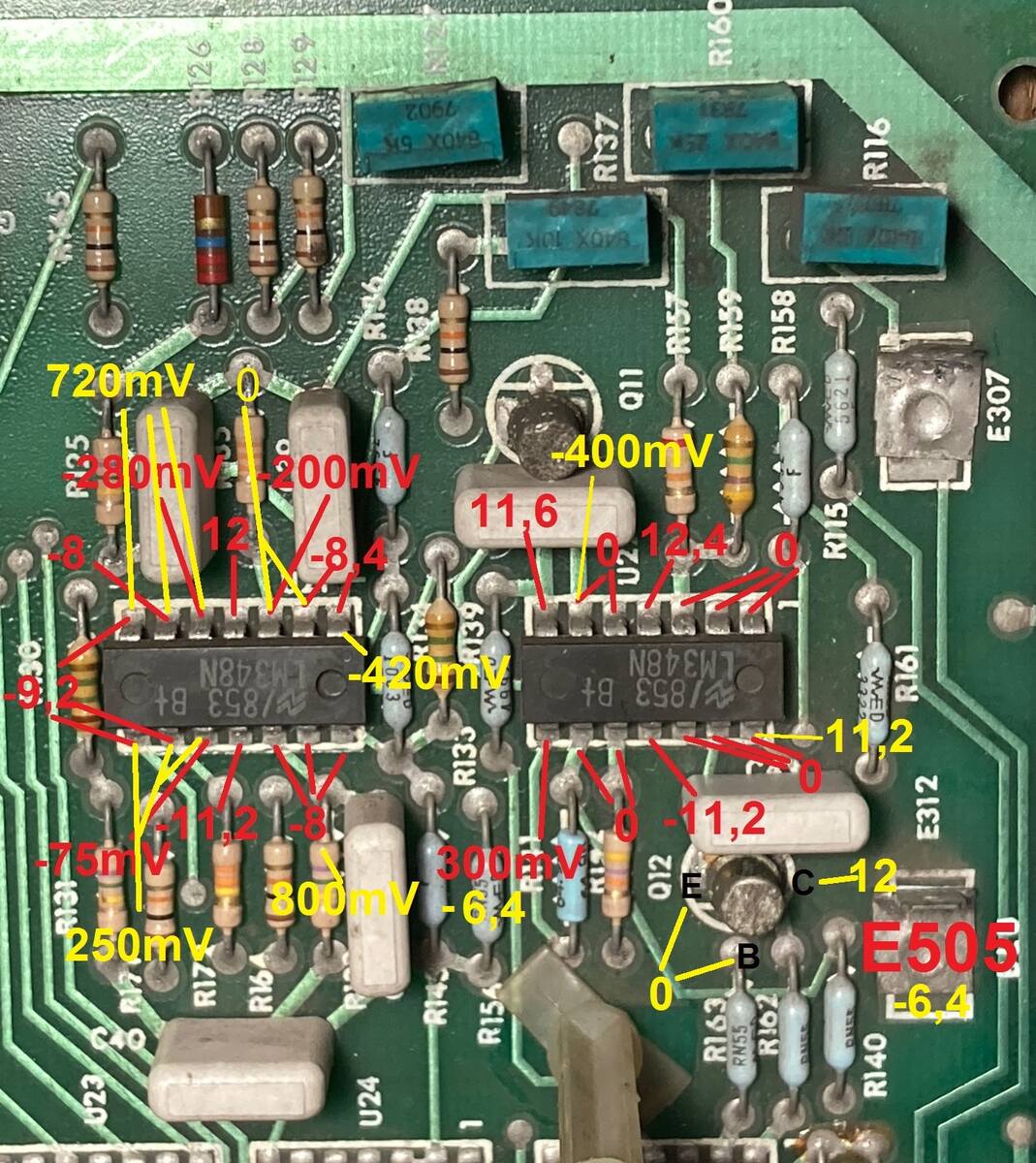

Forum: Analoge Elektronik und Schaltungstechnik Oszi v. SUN Motortester zeigt nur kurz einen Punkt.
von Karsten P. (kasrten)

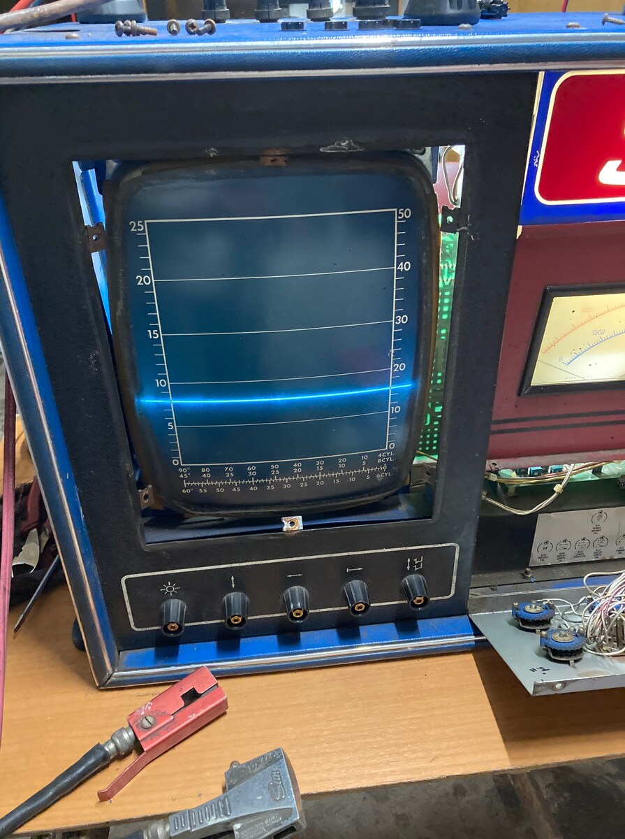

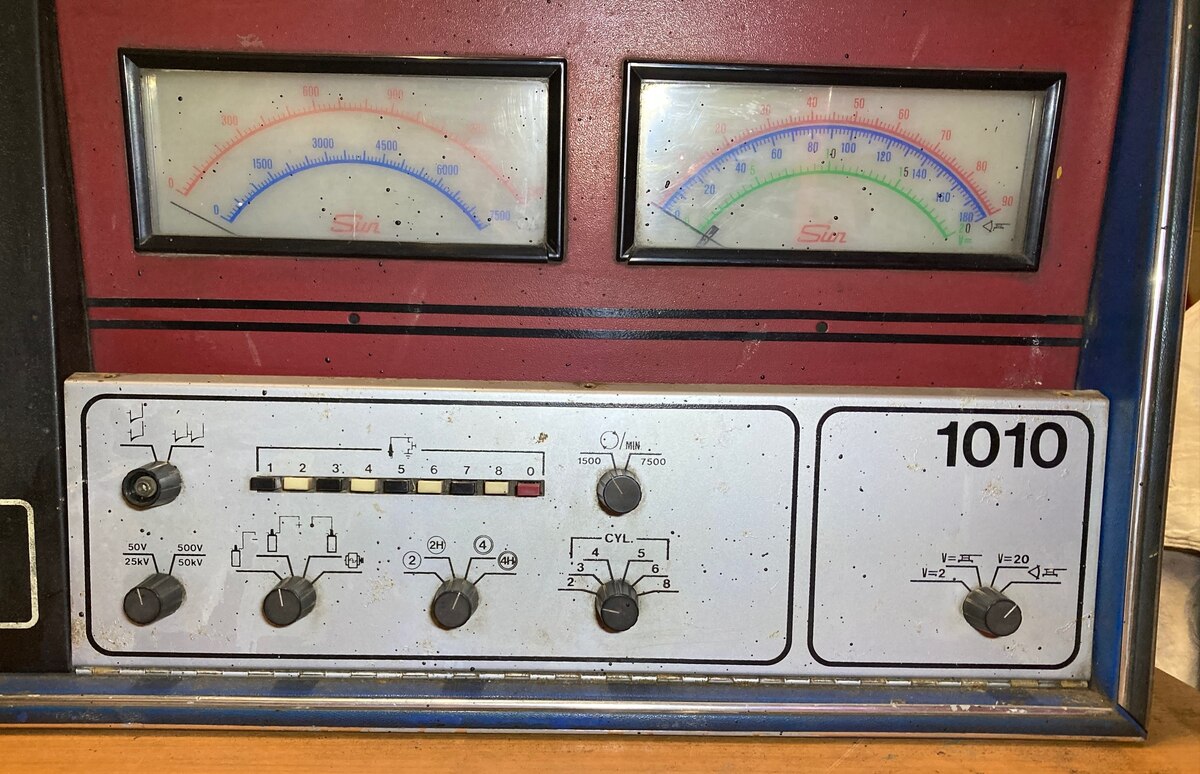

Moin Moin,
einen Bosch Motortester habe ich mit euch vor längerer Zeit schon mal
repariert. Da konnte ich mittlerweile bestimmt 15 weiteren Usern helfen
Jetzt könnte ich aber selber wieder mal Hilfe gebrauchen:

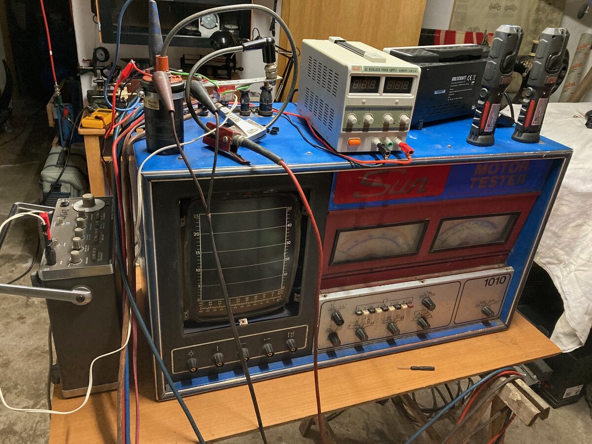

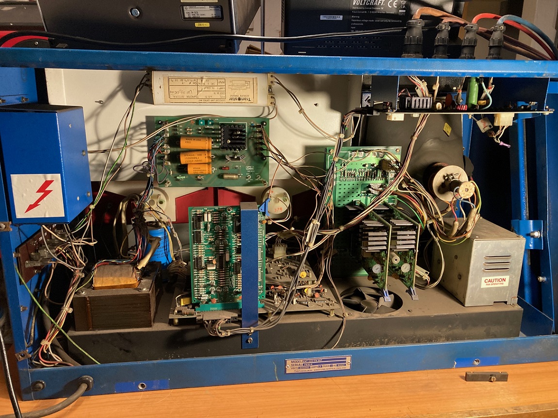

Denn nun ist mir gerade hier um's Eck ein SUN Motortester über den Weg
gelaufen. Da konnte ich nicht widerstehen.
Lt. Verkäufer "sollte alles funktionieren".

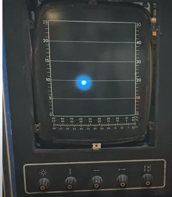

Mir viel aber sofort auf, dass das Oszi nicht so richtig funzt.
Der Verkäufer meinte, er hätte das vor längerer Zeit aber noch benutzt
Lange Rede kurzer Sinn:

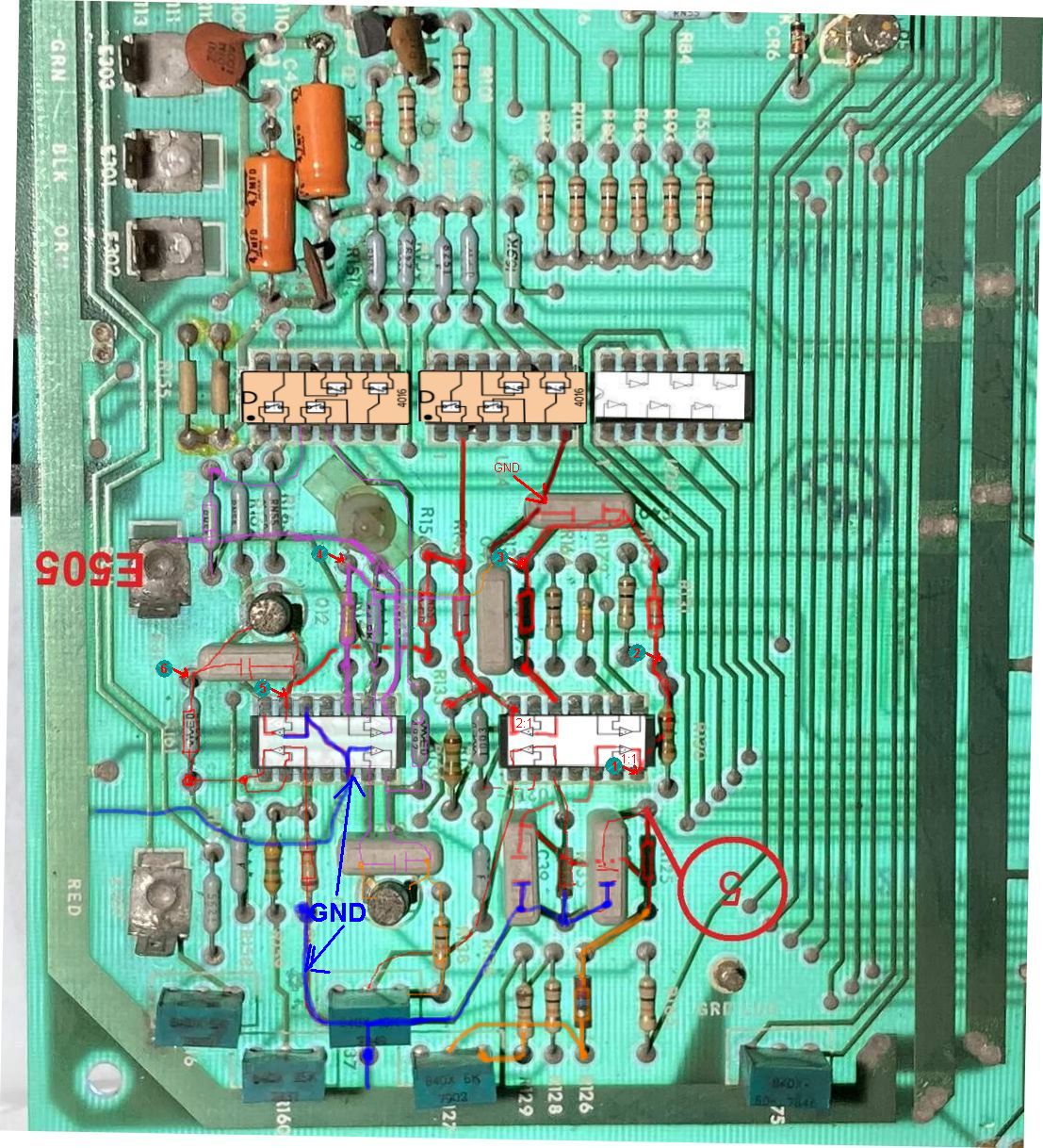

Das Oszi zeigt nur einen Punkt und den auch nur kurz.
Ca. 5 Sekunden nach dem Einschalten zeigt es gar nichts mehr.
Ich besitze selber eher nur Grundkenntnisse, ein wenig Messtechnik ist
vorhanden.
So habe ich dann schon mal herausgefunden:
- Für die horizontale u. vertikale Ablenkung gibt es 2 identische
Platinen.
- Den Punkt kann ich in beide Richtungen verschieben.

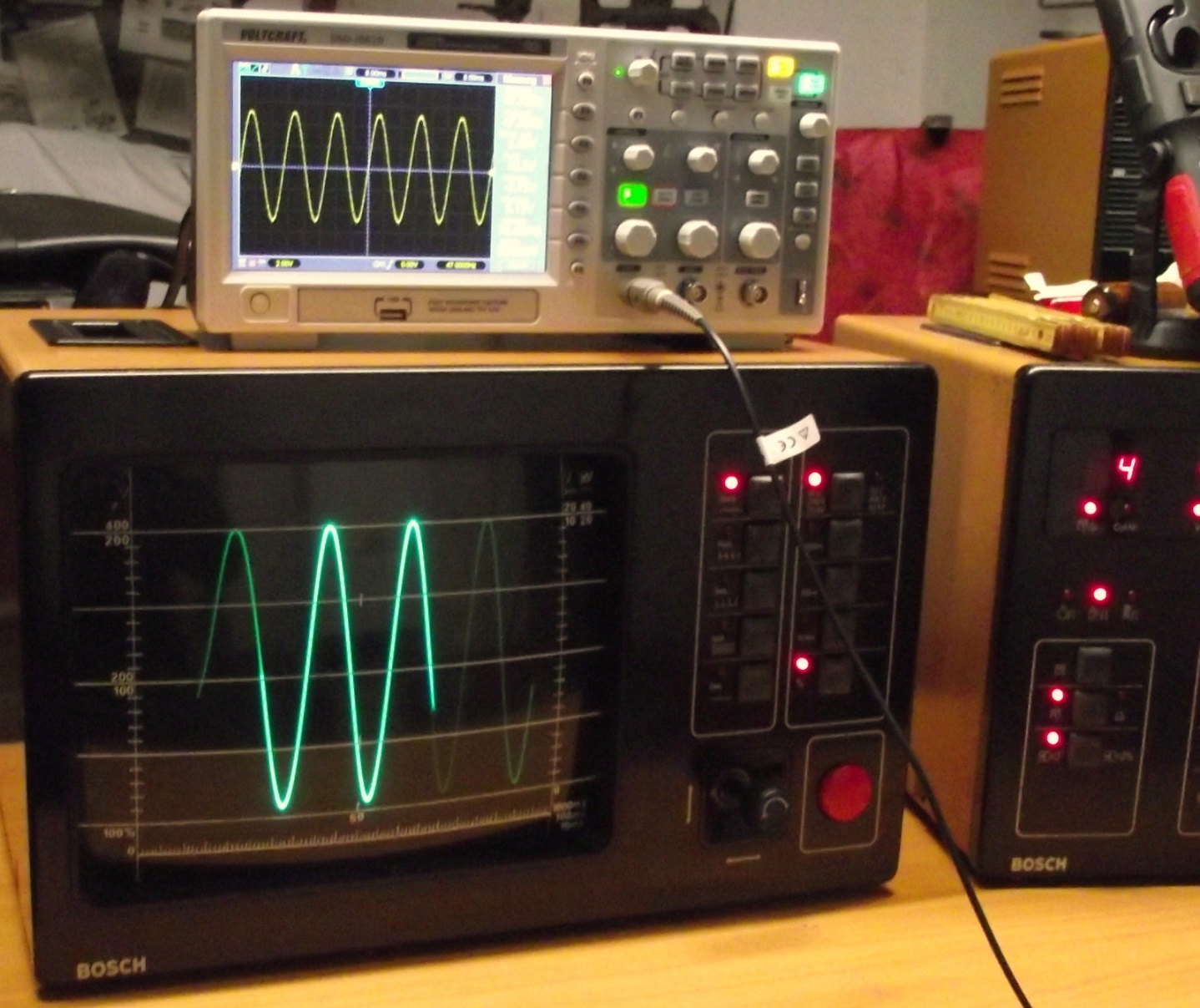

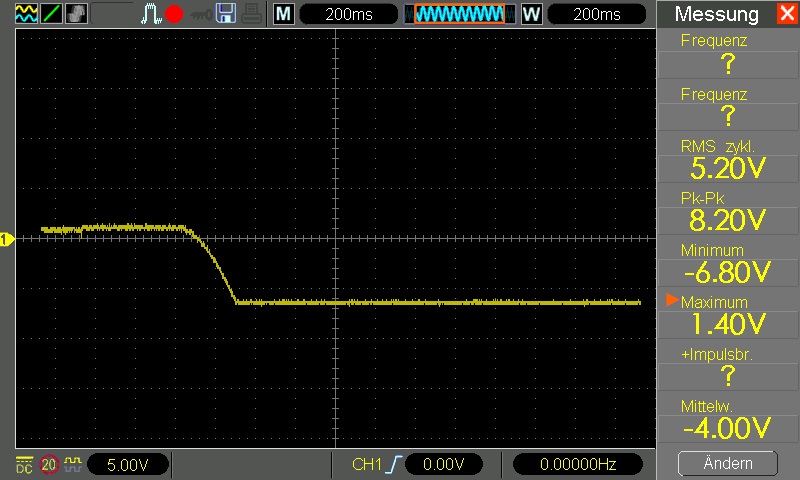

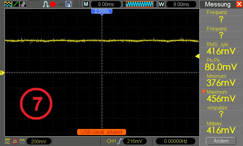

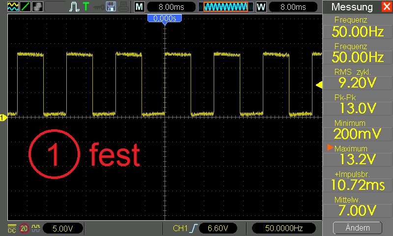

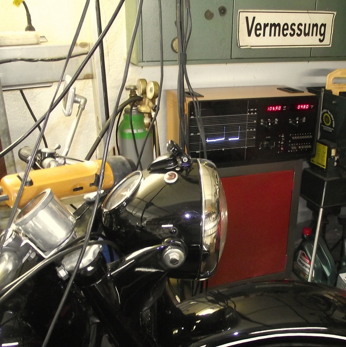

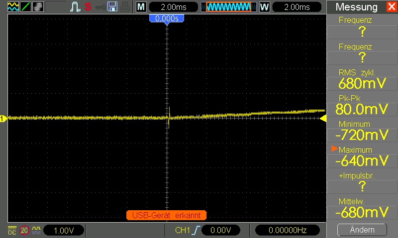

- Ein Signal kommt durch. Auf Bild 1 habe eine Rechteckspannung
(20V/20Hz) angelegt.
Es zeigt sich eine senkrechte Linie von 20V.

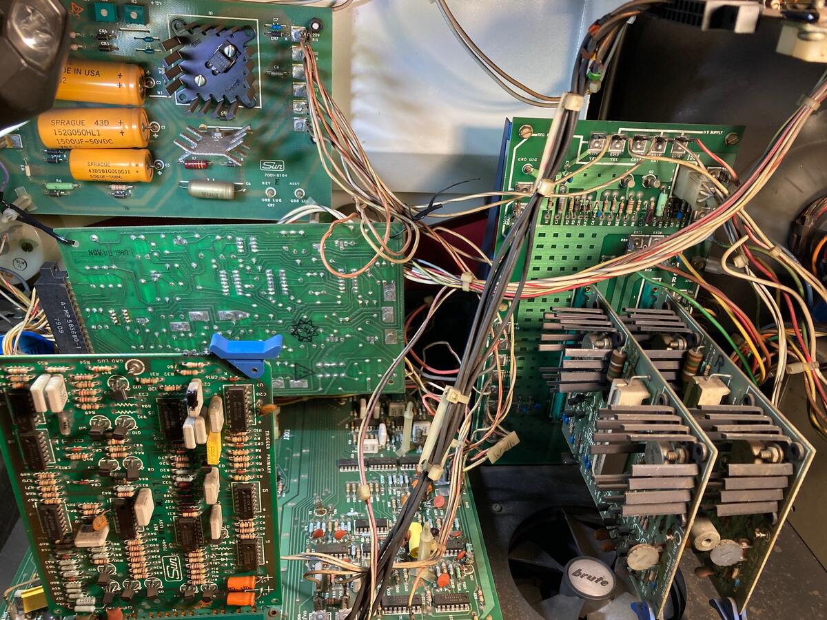

- Die Platinen für die Ablenkung habe ich vertauscht, aber am (Fehler)
Bild hat das nichts verändert.

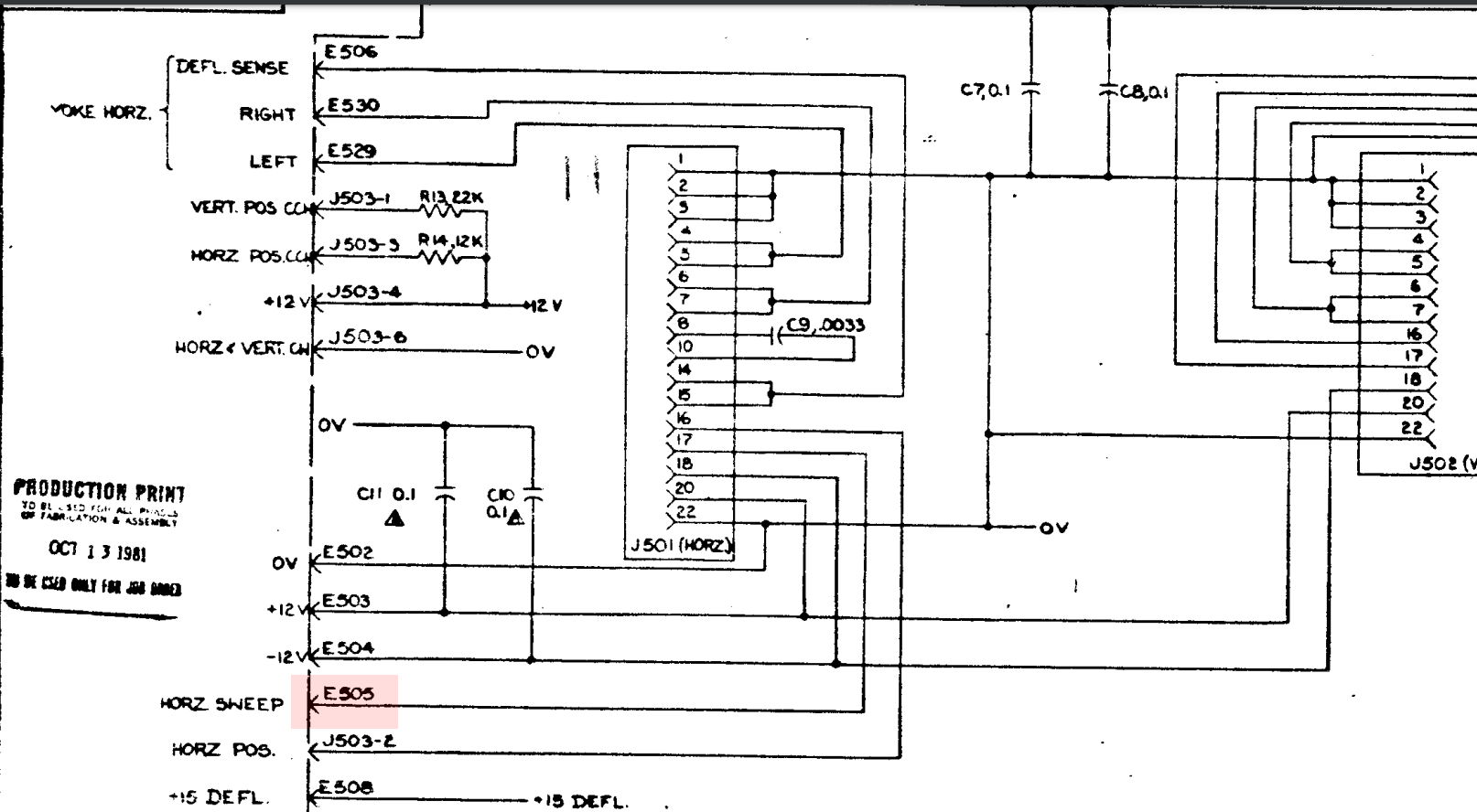

Ein bisschen Schaltplan vom Oszi hab ich (siehe PDF)

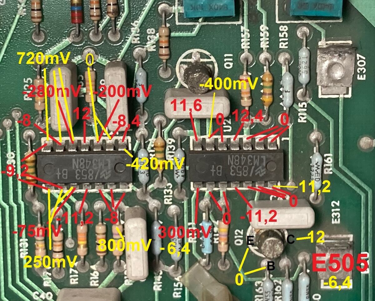

Ein bisschen gemessen hab ich auch schon:
- an E521 kommen nach 5 Sekunden +41V
- an E508 liegen +19V (statt 15V)
- die +/- 12V liegen überall an
- an E518/519 liegen +106V (statt 150V)
- an E513 liegen -56V (statt -50V)
- an E514 liegen +41V (statt 33V)
Aber das verwirrt mich im Moment eher, da passt ja nix ...
Vllt. kann hier jemand mit meiner Fehlerbeschreibung, den Messwerten
usw. eine Spur zu den beiden Fehlern entdecken???
Danke und Grüße
Karsten
von bastler (Gast)
Wenn das Fehlerbild nach dem Tausch der beiden Platinen das selbe ist,
kannst du diese schon mal ausschließen. Also muss der Fehler davor oder
danach liegen. Kommt von vorne ein Signal bis zur Platine durch
(Rechteck)? Falls ja ist das Signal auch an den Ausgängen zu messen?
Auf dem Bild oben hatte ich mit dem Frequenzgenerator ein
Rechtecksignal 20V/20Hz angelegt.
Auf dem Oszi erschien eine senkrechte Linie von 20V
(Wieder nur für ca. 5 Sekunden, dann war der Bildschirm schwarz.)
Also ein Signal kommt durch, meine ich.
Danke und Grüße
Karsten
von bastler (Gast)
Das Signal kommt aber nur in Y-Richtung durch. Interessant ist die
X-Richtung und wieso nach 5 Sekunden Schluss ist.
Dazu bei der X-Platine Ein- und Ausgänge messen. Nach 5 Sekunden wird
wohl eine Betriebsspannung zusammenbrechen. Kann man a auch im Betrieb
messen welche Spannung am Anfang da ist und dann langsam verschwindet.

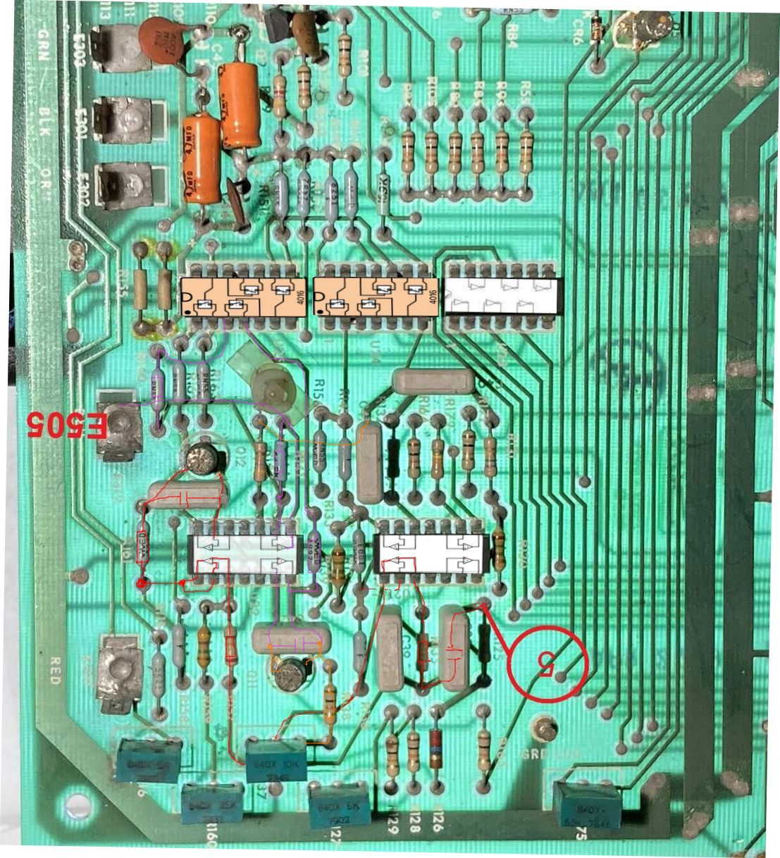

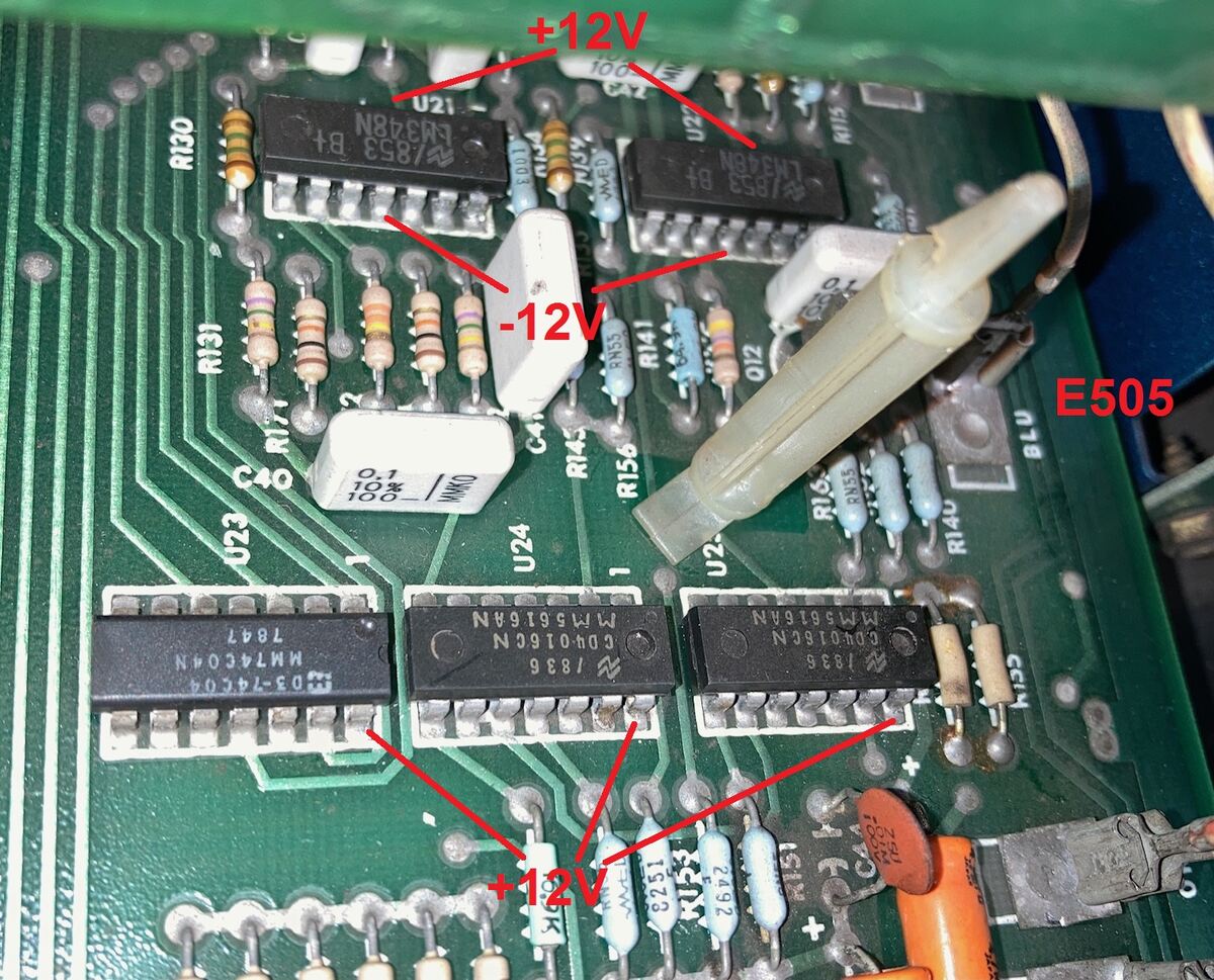

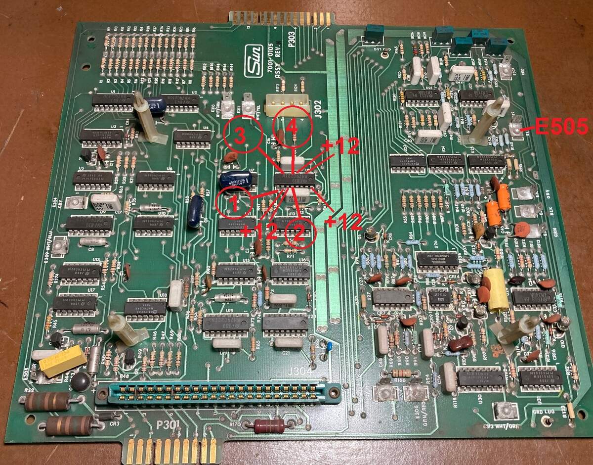

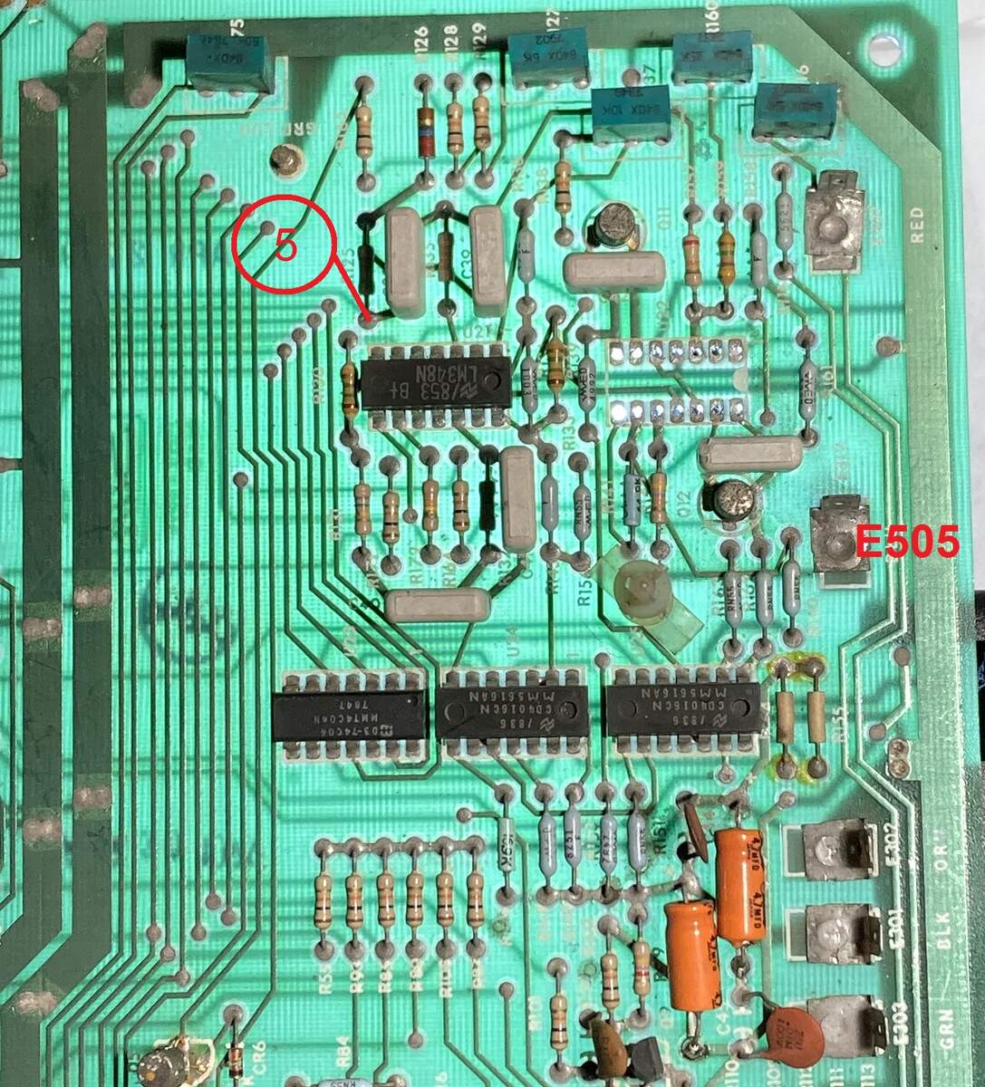

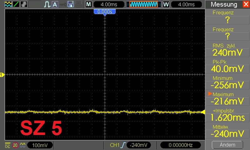

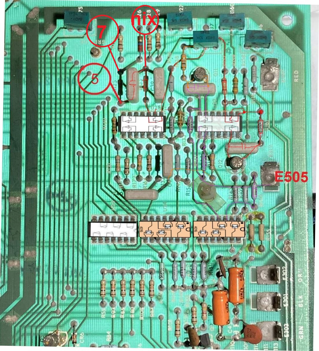

- Aufgefallen ist mir und gerade noch mal kontrolliert, dass die +41V
an E521 erst nach ca. 5 Sekunden anliegen, bis da 0V.

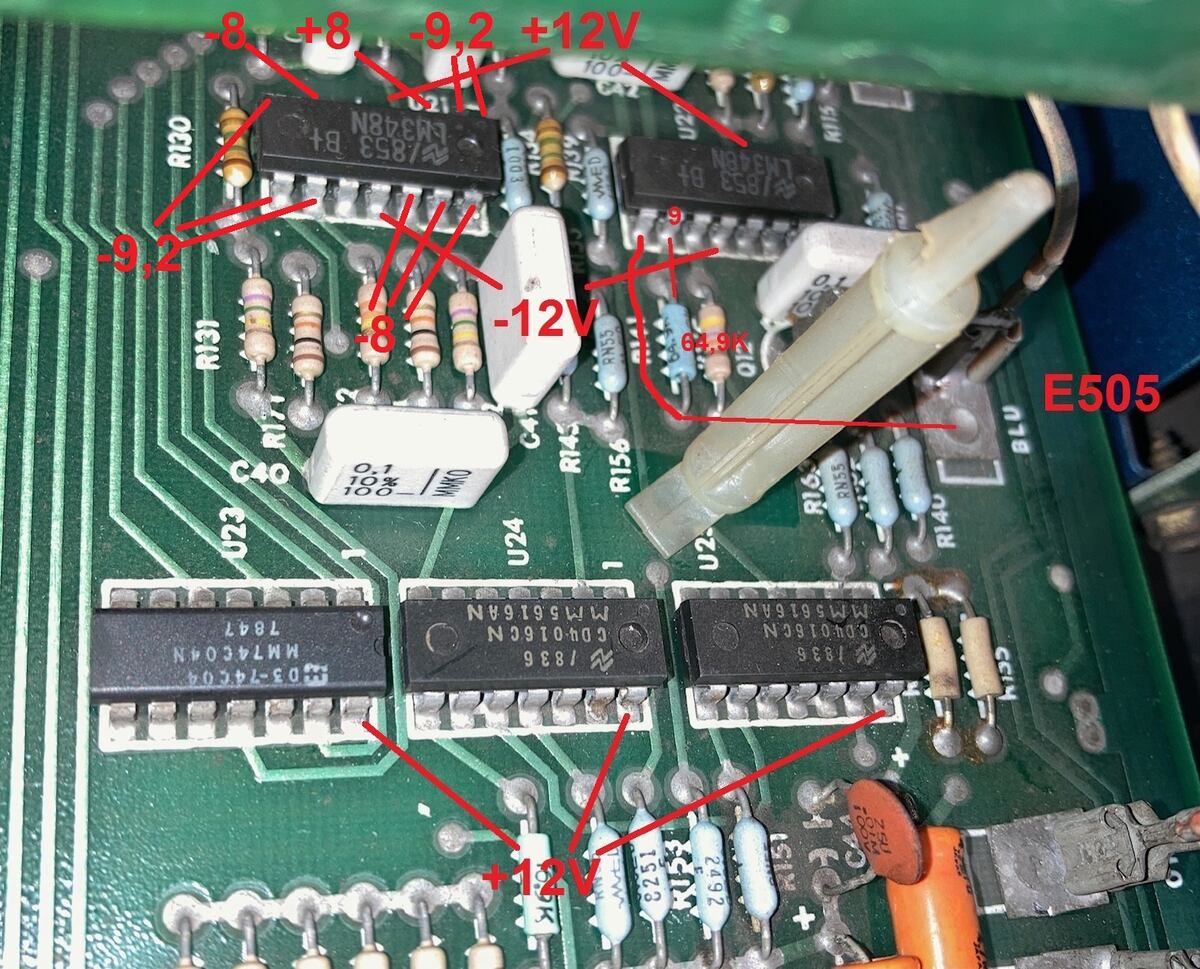

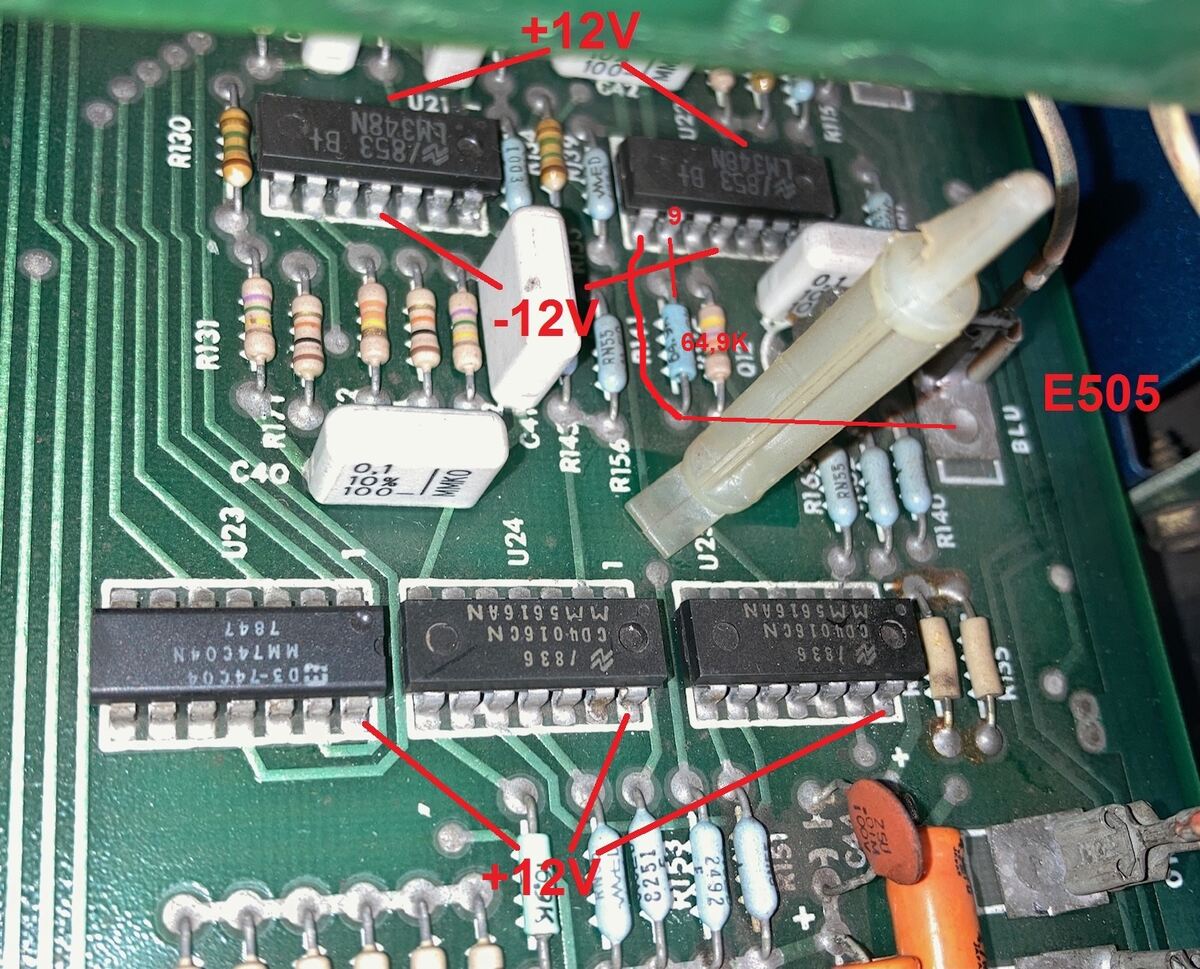

- Dann habe ich gerade nochmal das Rechtecksignal 20V/20Hz angelegt
und versucht es mit dem Oszi auf den Platinen zu finden:
Ohne Erfolg, aber vllt. auch nicht den richtigen Punkt gefunden.
An "Horz. Sweep, E505" jedenfalls nix.
Gruß Karsten

Und das Rechtecksignal nützt wenig - Problem ist die Horizontalablenkung
(Sägezahn?) oder falls die Horizontalverschiebung funktioniert,
eventuell auch der Trigger.

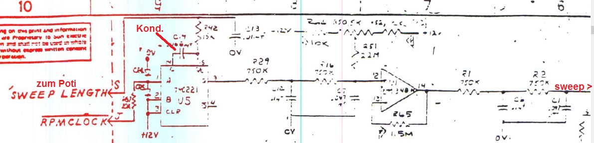

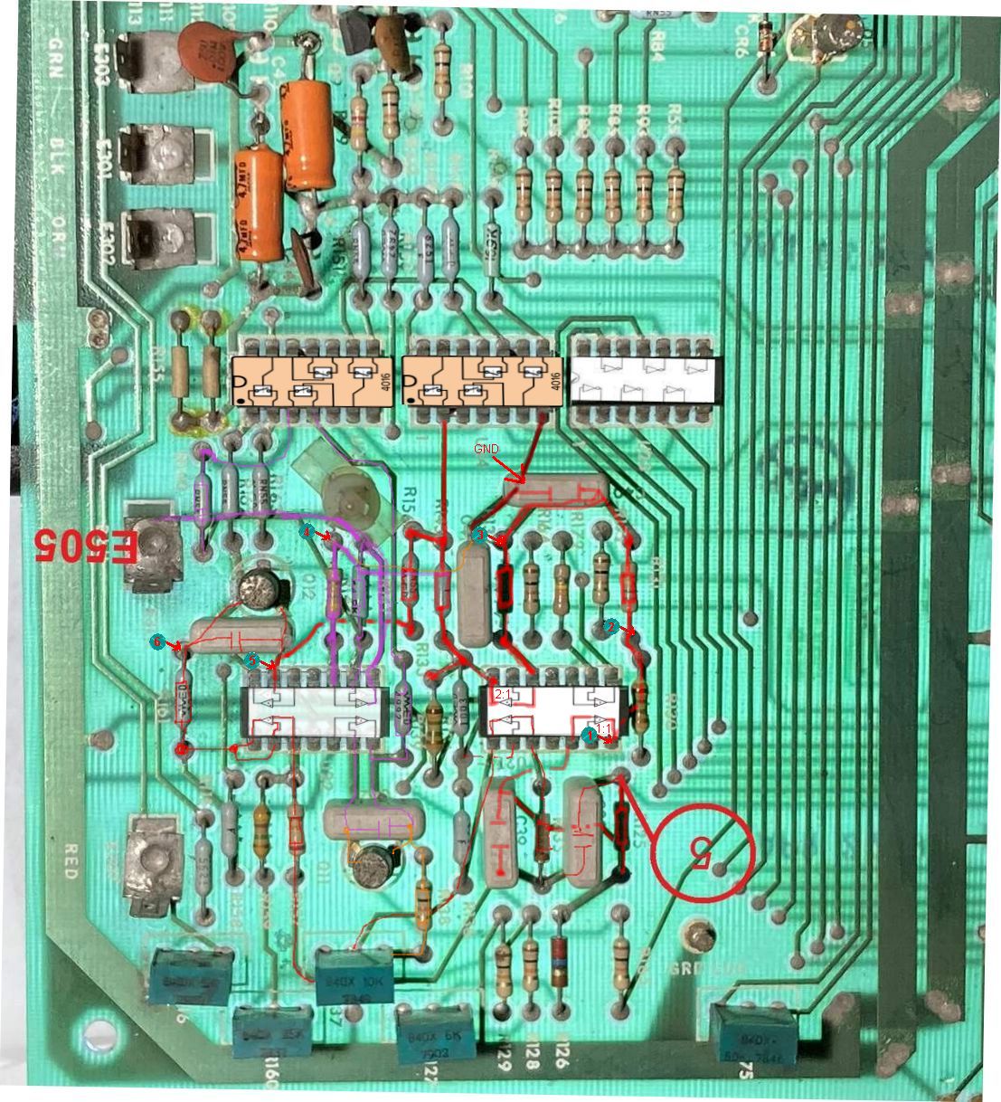

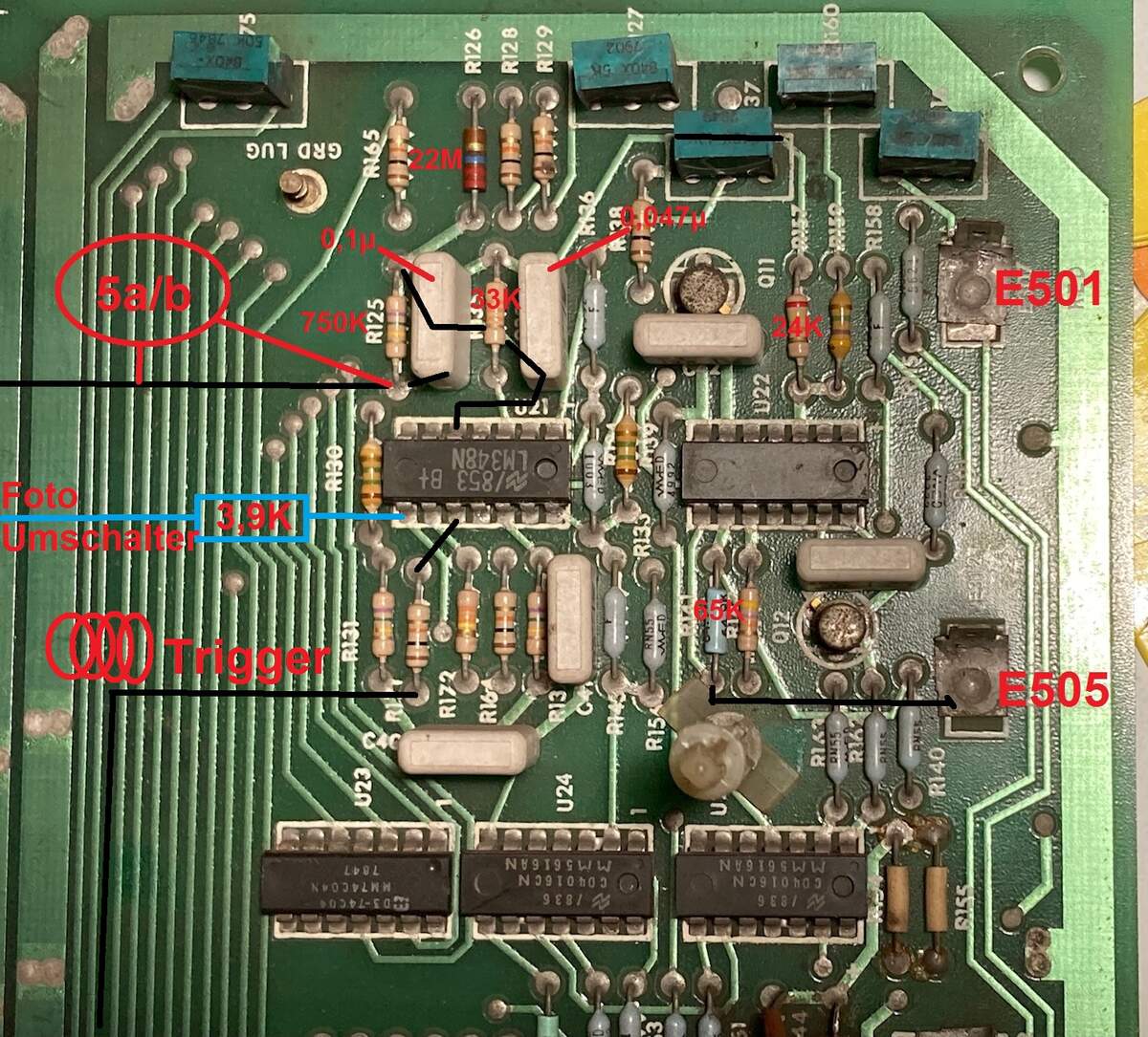

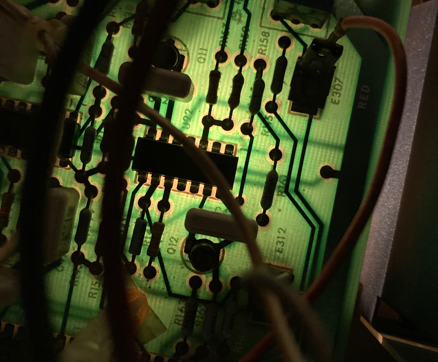

Danke Fossi für die Klarstellung, aber ich vermute das wusste er auch
Ich wollte halt die max. Schwarmintelligenz aktivieren :-)

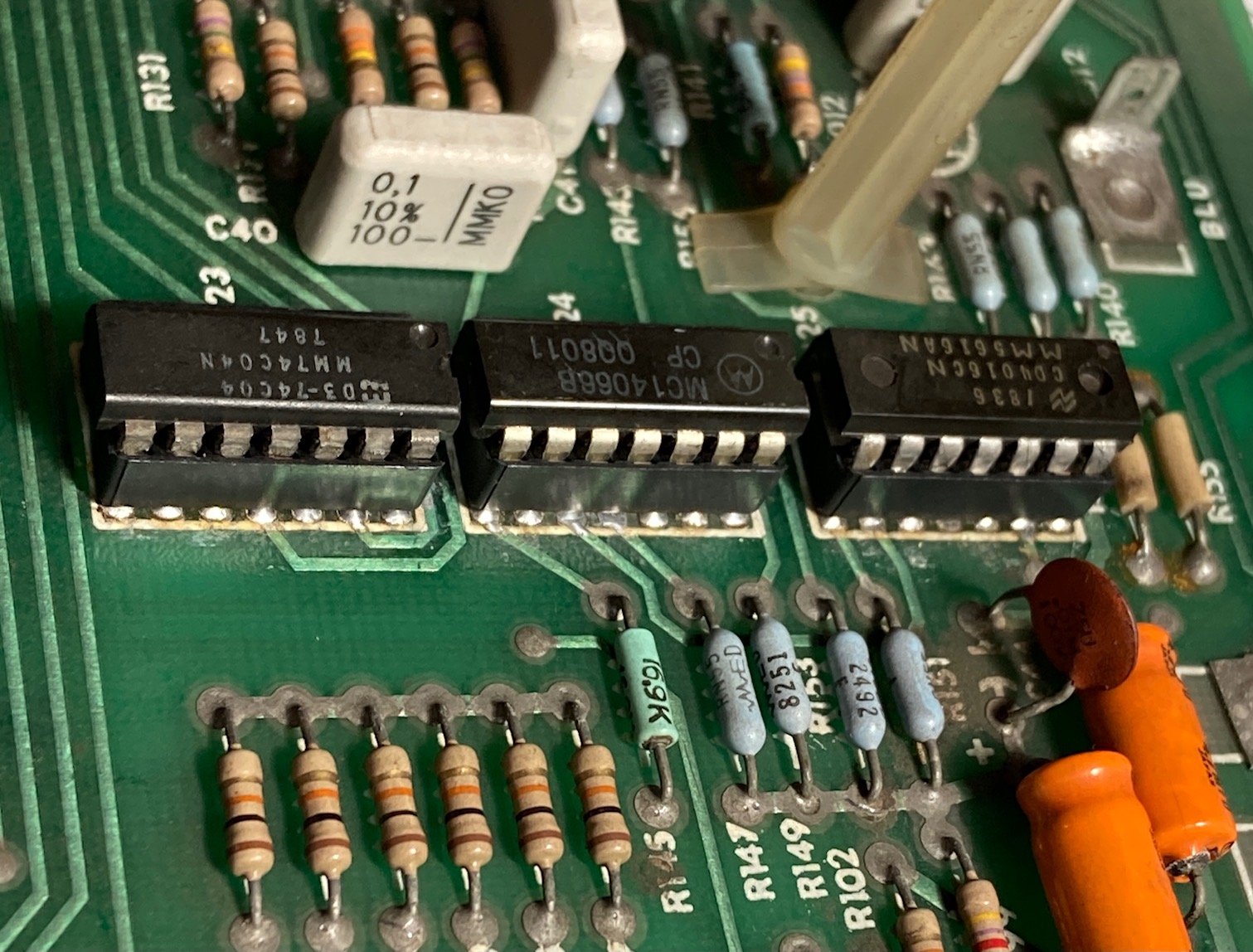

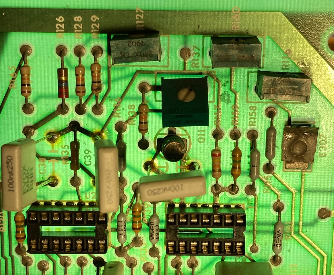

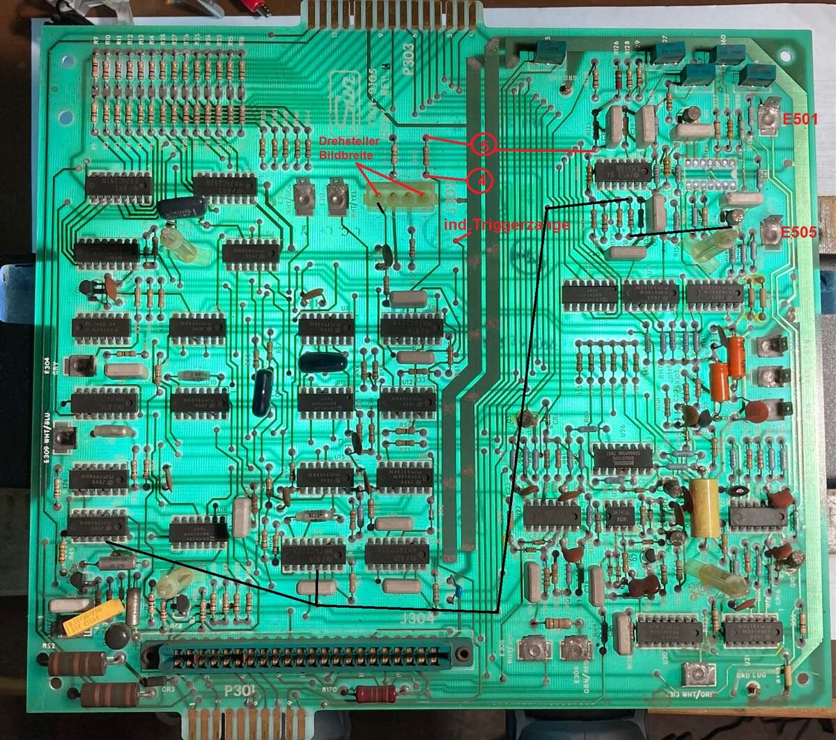

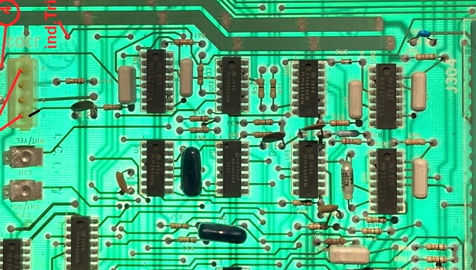

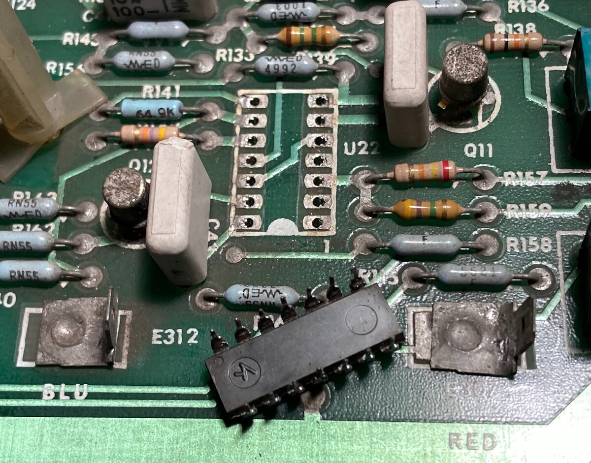

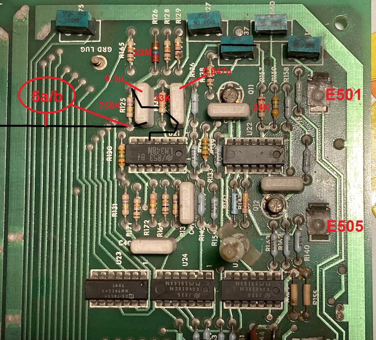

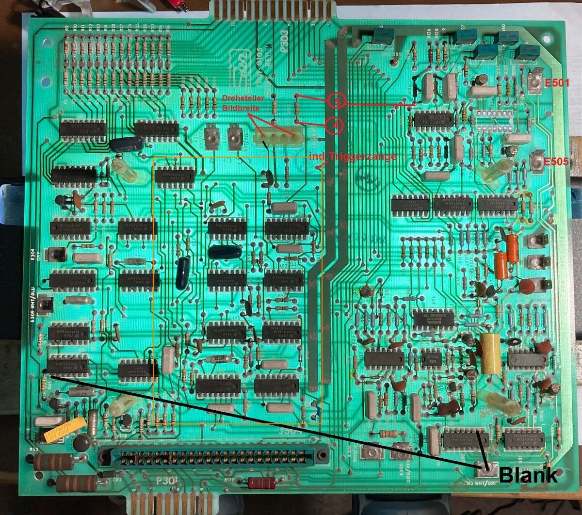

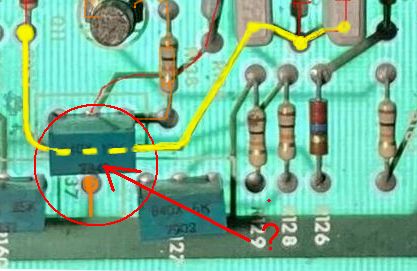

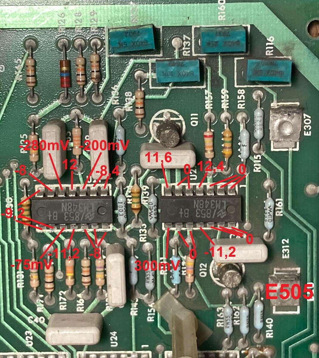

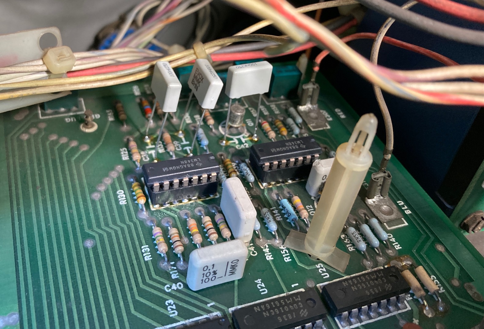

Ich verfolge jetzt erst mal den Ansatz von Henning dort:

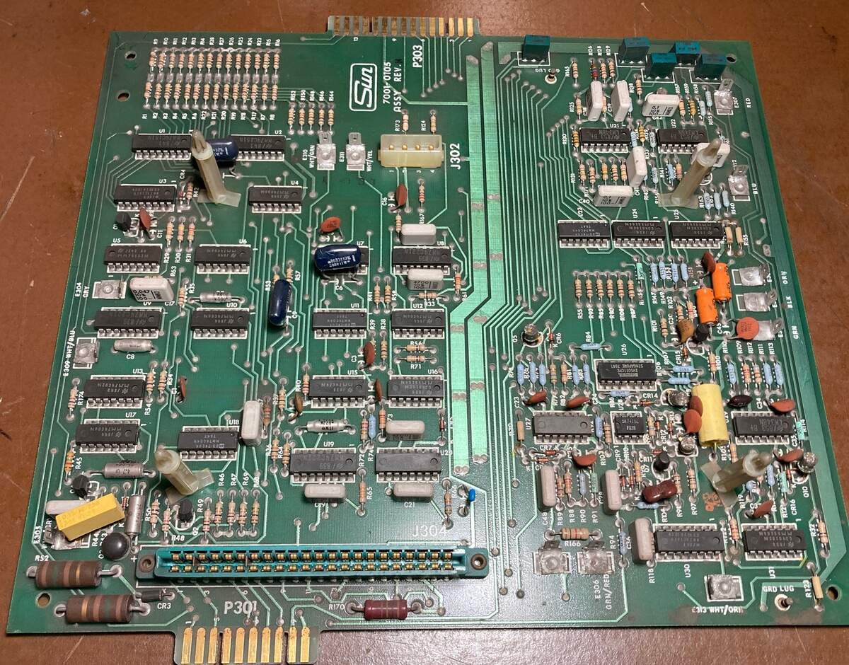

- Fehlende Sägezahnspannung für die X-Ablenkung aufgrund von
defektem Poti oder Kondensator bei der Erzeugung dieser.
Das Poti ist schon mal OK (leider), die Hauptplatine habe ich draußen
(siehe Foto) und die Bauteile identifiziert.
Jetzt werde ich ein bisschen Löten und prüfen ...
Danke und Grüße
Karsten
Edit: Danke für den Hinweis Wolfgang, sauber gemacht hab ich
zwischenzeitlich
schon. Keine Veränderung.

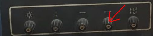

Ich kann den Punkt mit dem entsprechenden Poti vorne horizontal
verschieben, meinst Du das ?
Danke und Grüße
Karsten

X und Y Ablenkung/Endstufen haben 2 Identische Platinen.
Diese habe ich untereinander getauscht, aber am Fehlerbild
hat sich nichts verändert.
Würde deshalb vermuten dass die OK sind.
Gruß Karsten

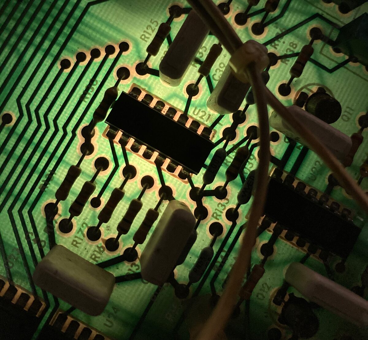

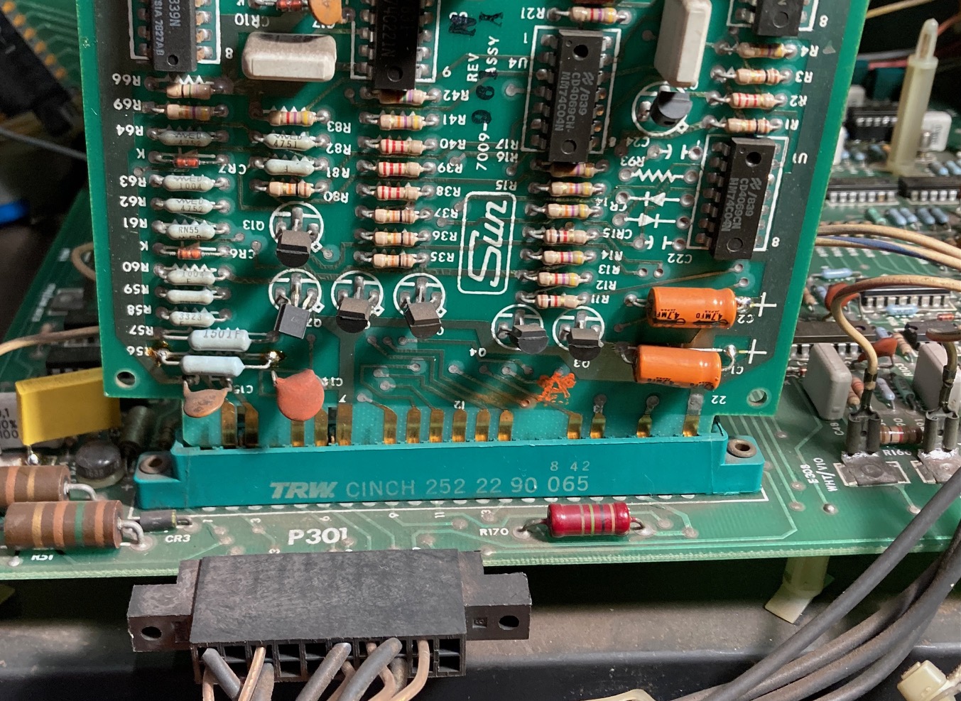

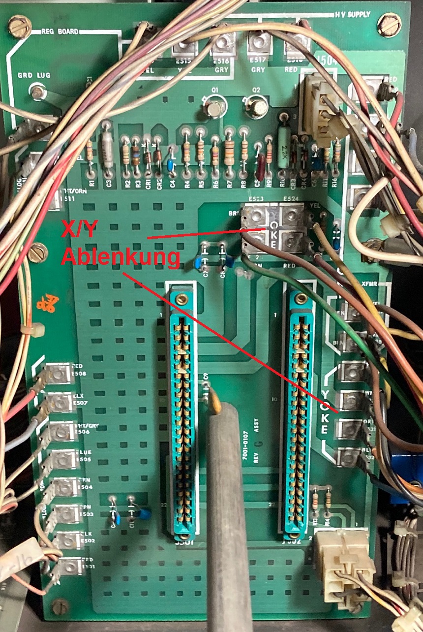

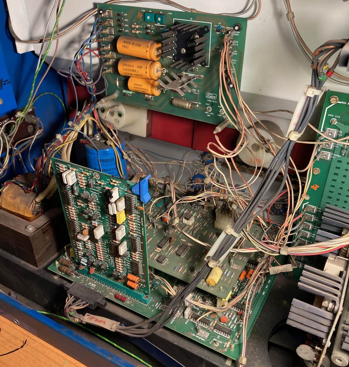

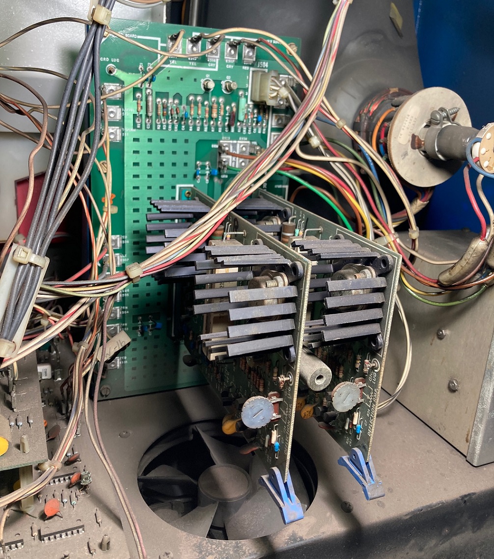

von PC-Freak (Gast)
Vieleicht kalte Lötstelle am Stecker / Buchse von den Karten. Oder Draht
abgebrochen.
Was ist auf dem Board, wo die Karten drauf stecken noch drauf?
Guckst Du:
von PC-Freak (Gast)
Zumindest von hier fällt mir nix auf.
Aber wie schauen die beiden grünen Stecker von hinten aus?
Ich würde da auf Haarrisse schauen.
Bei mir bekannten Chassis läuft die Hor-Ablenkung mit dem
Dioden-Split-Trafo. Wenn die Hor-Ablenkung ein Problem hat, geht auch
der HV-Trafo nicht.
Das ist hier aber nicht der Fall. Tippe auf Lötstellen.

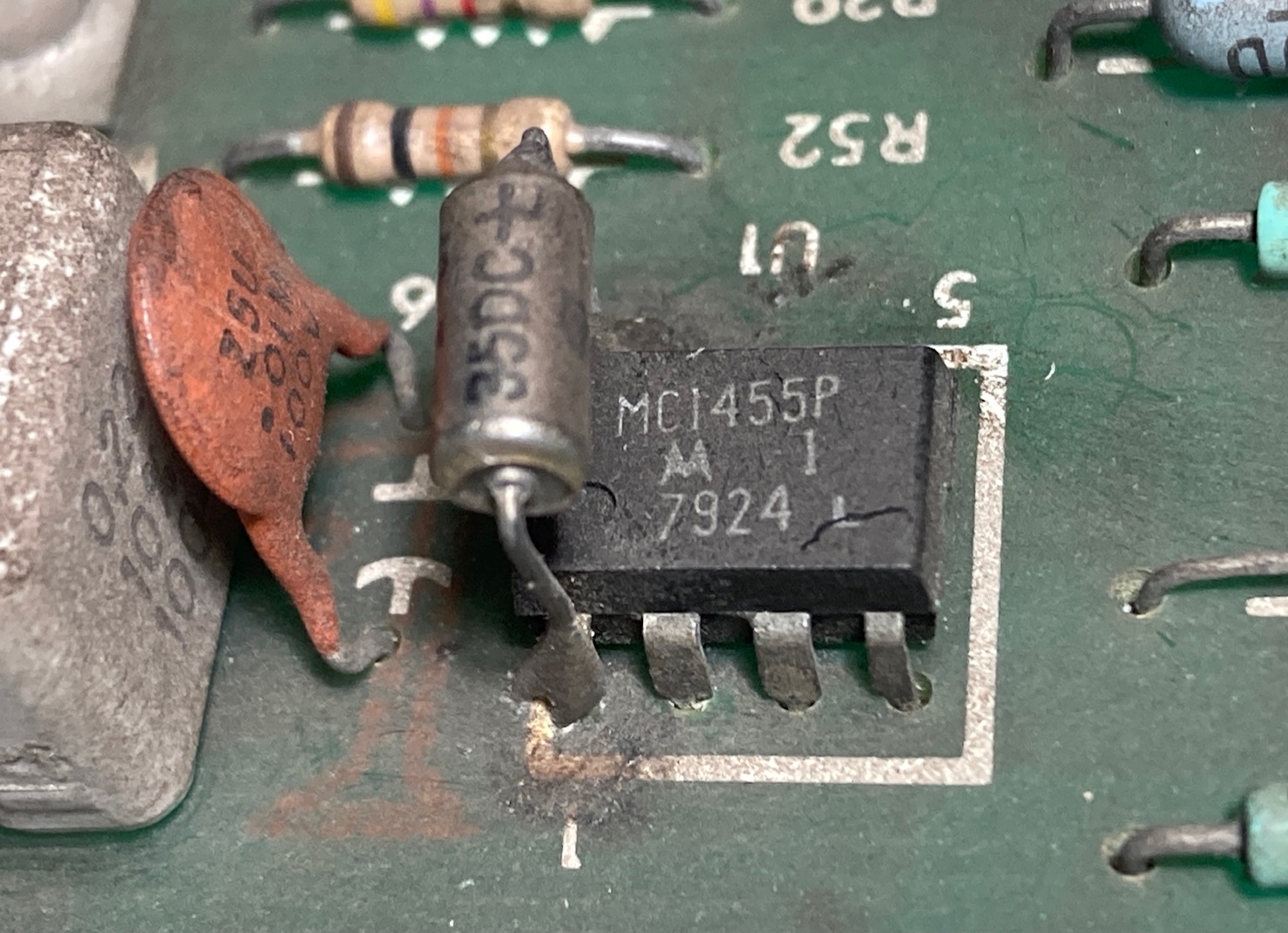

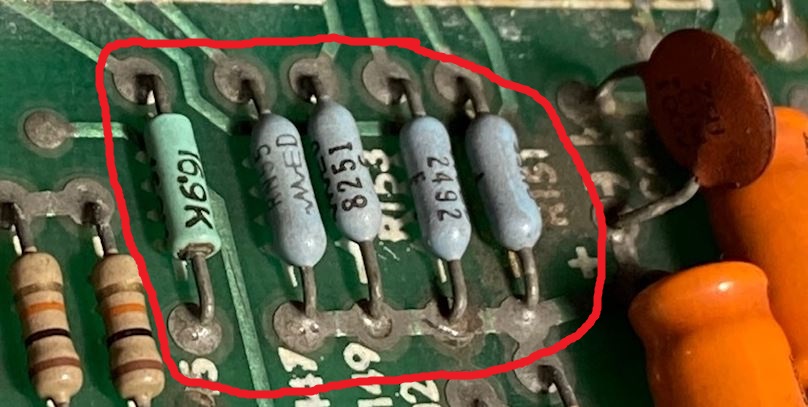

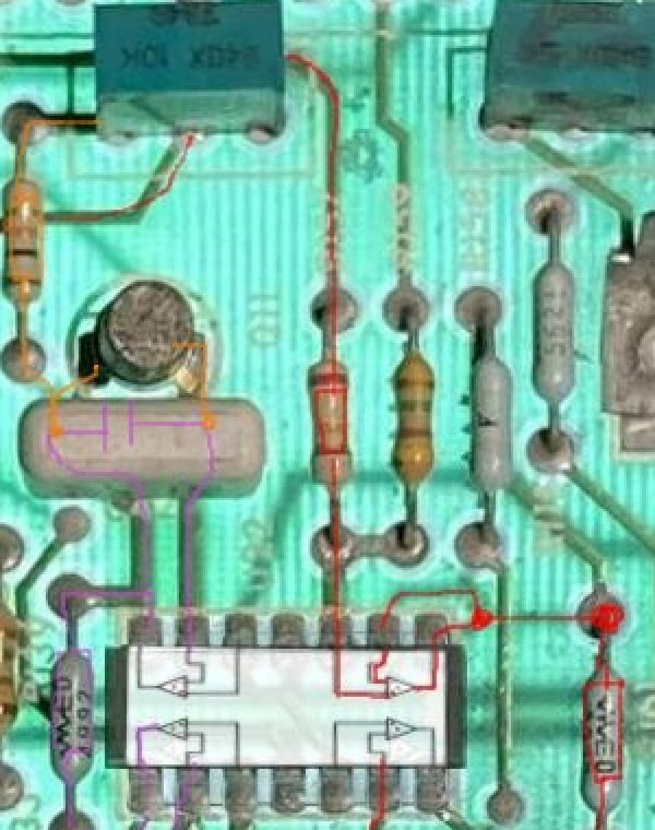

- Poti ist OK
- Henning schrieb, es wäre dort mit einem Tantalkondensator zu rechnen.
Ist da einer? Ist der OK?
(siehe Bild oben)
Gruß Karsten

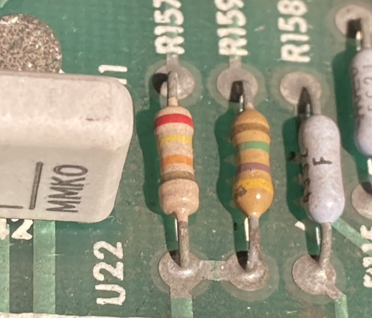

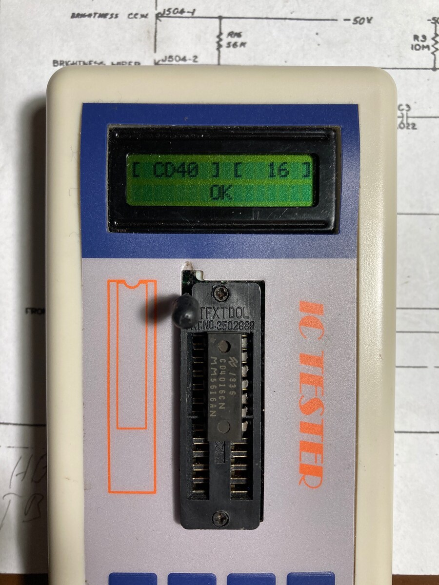

von PC-Freak (Gast)

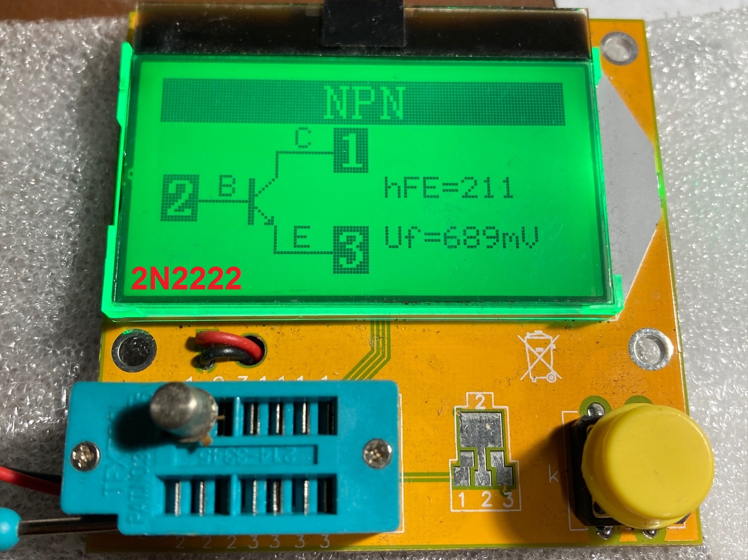

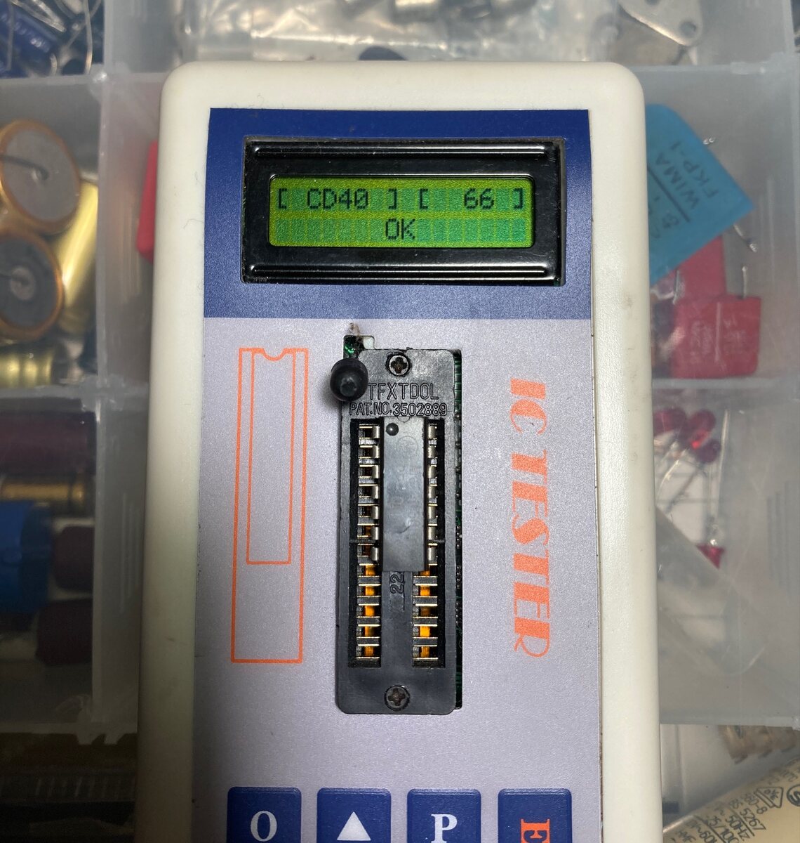

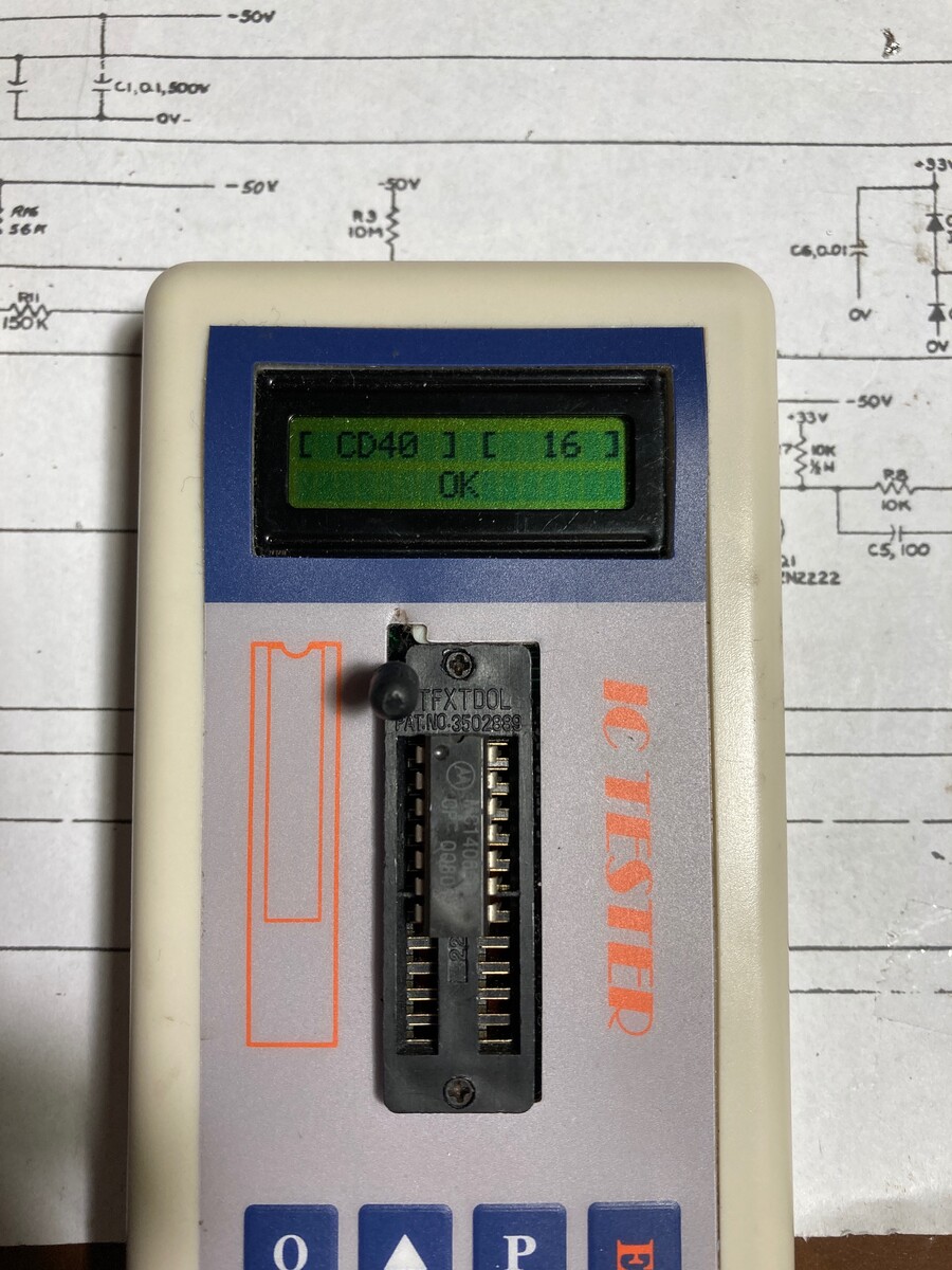

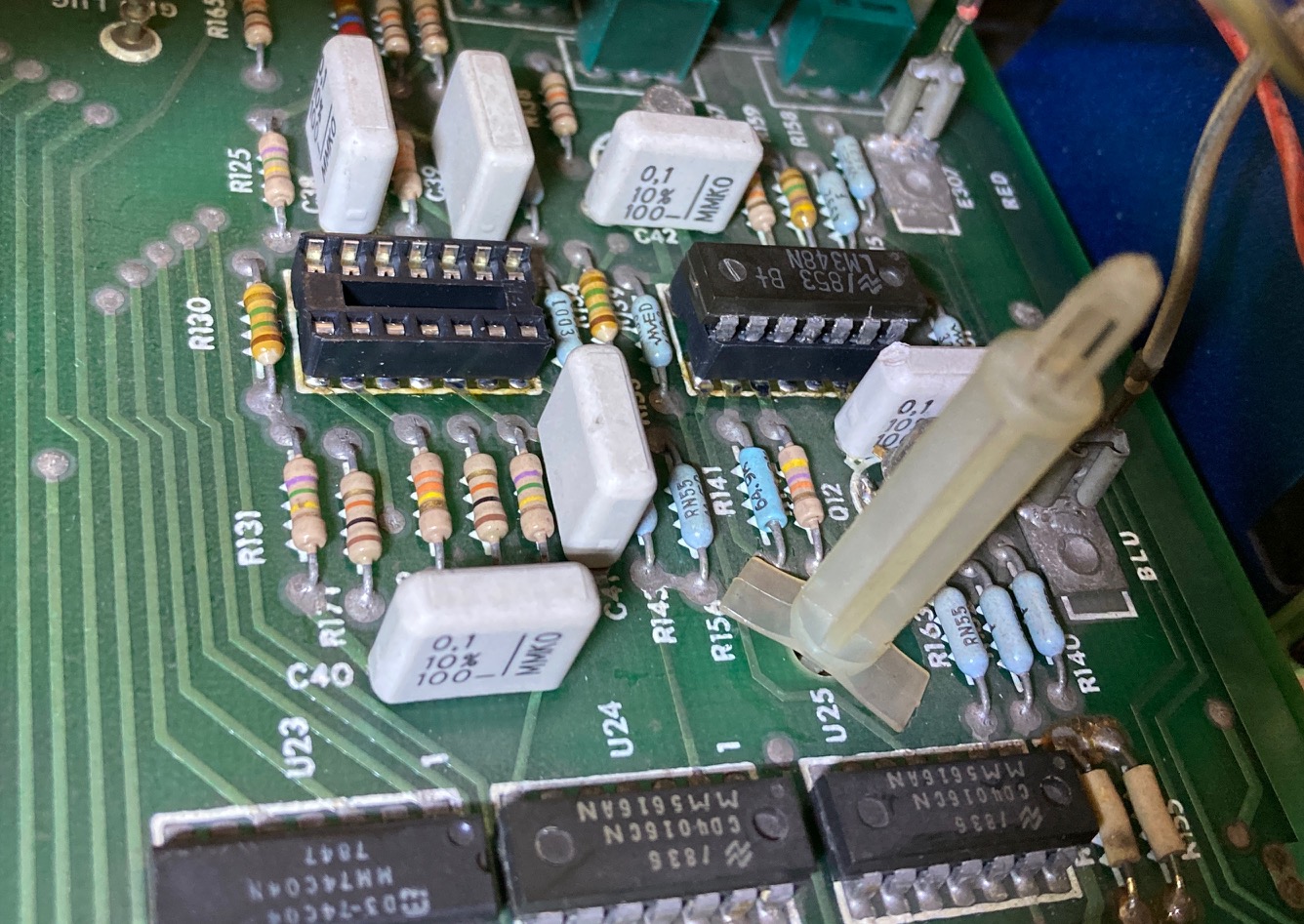

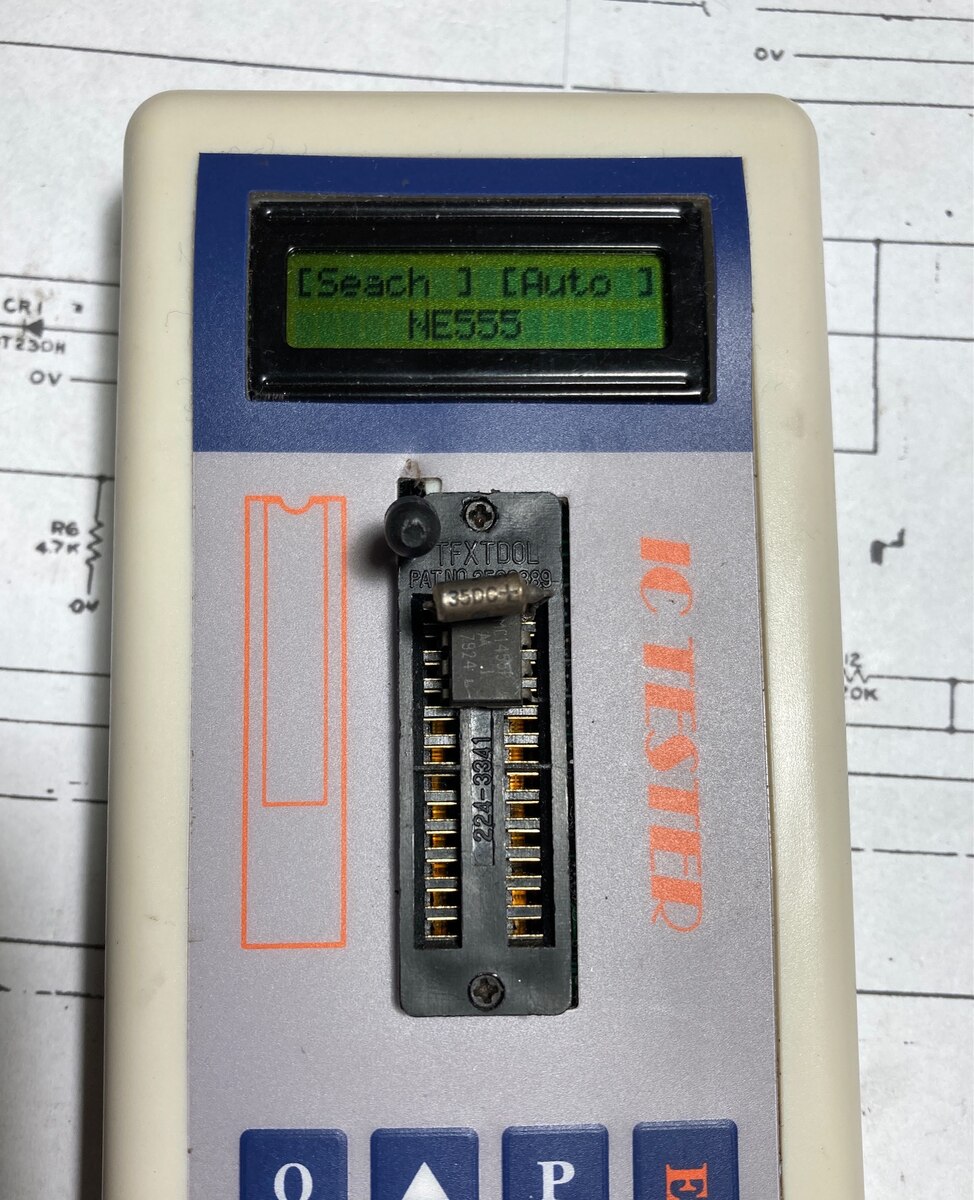

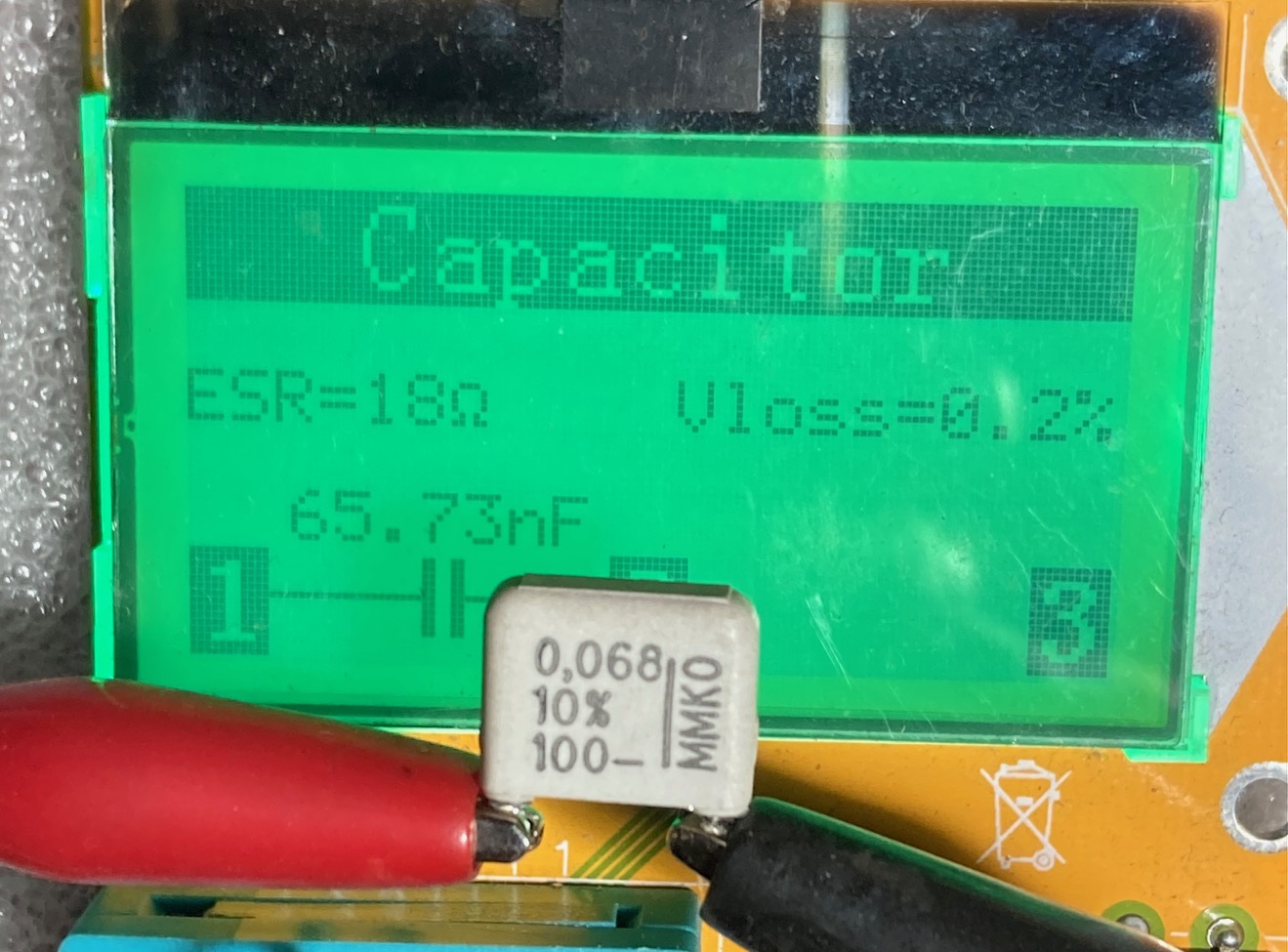

Nur der Interesse. keine Kritik ... Bitte mit was testest Du die Kondis?
von H. H. (Gast)
Das ist ein Folienkondensator, und der ist in Ordnung.
Die von Henning erwähnten Tantaliden sind tropfenförmig.

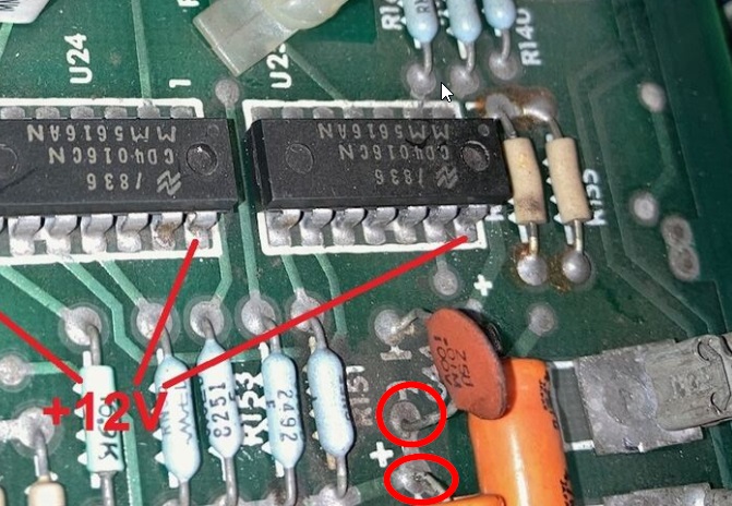

Das ist dieser billige Chinesische Komponententester, was anderes
habe ich nicht.

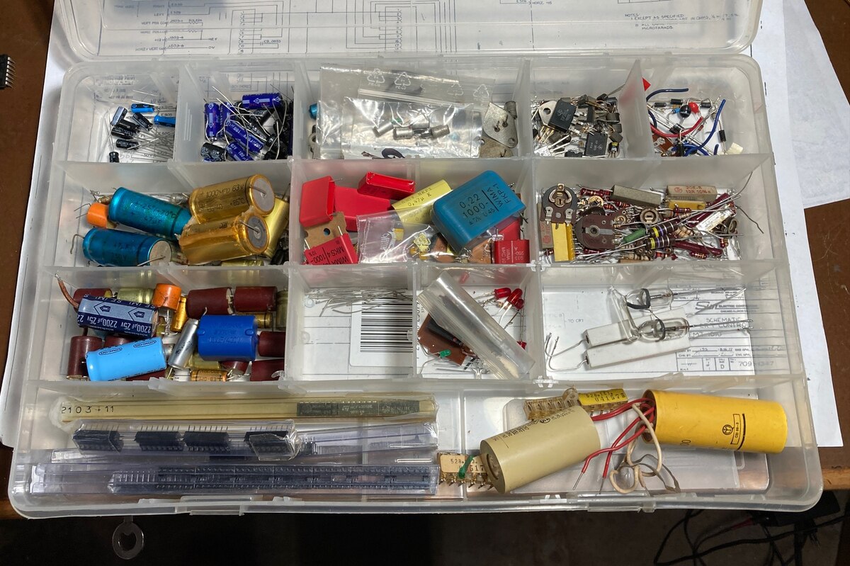

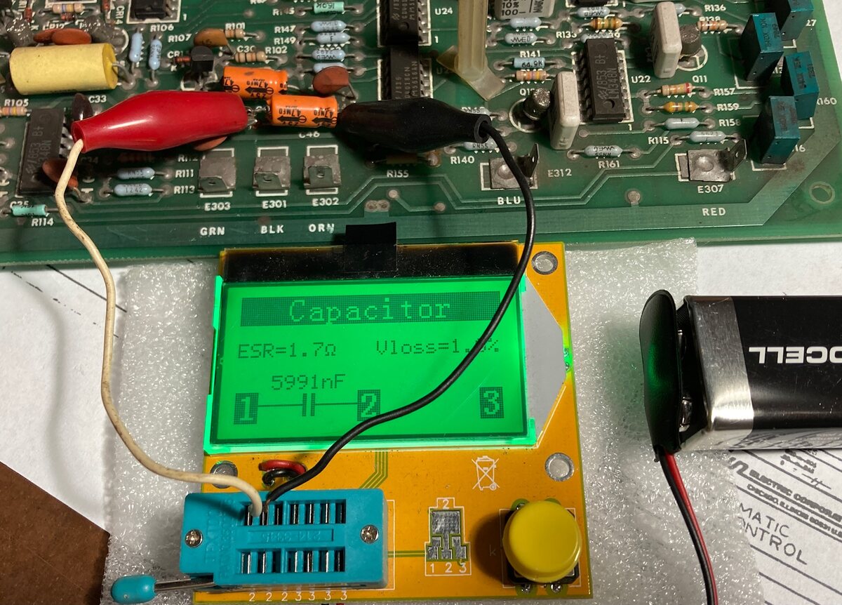

- Was ist mit diesen Elkos?
Der eine hat angeblich 6µF (sieht optisch schlecht aus),
der andere sogar 10µF
-Als Test für meinen Tester hänge ich immer parallel vergleichbare neue
Bauteile dran ...
(siehe Bilder oben)
Gruß Karsten
von H. H. (Gast)
In der Schaltung kann man Bauteile nur sehr eingeschränkt prüfen.
Danke für eure Antworten.
Leider bin ich ja noch weiter.
Den Hinweis von Henning bzgl. Poti/Kondensator ... vom
"Sägezahnspannungsgenerator" f. die X-Ablenkung
habe ich abgearbeitet. Dort konnte ich keinen Fehler finden.

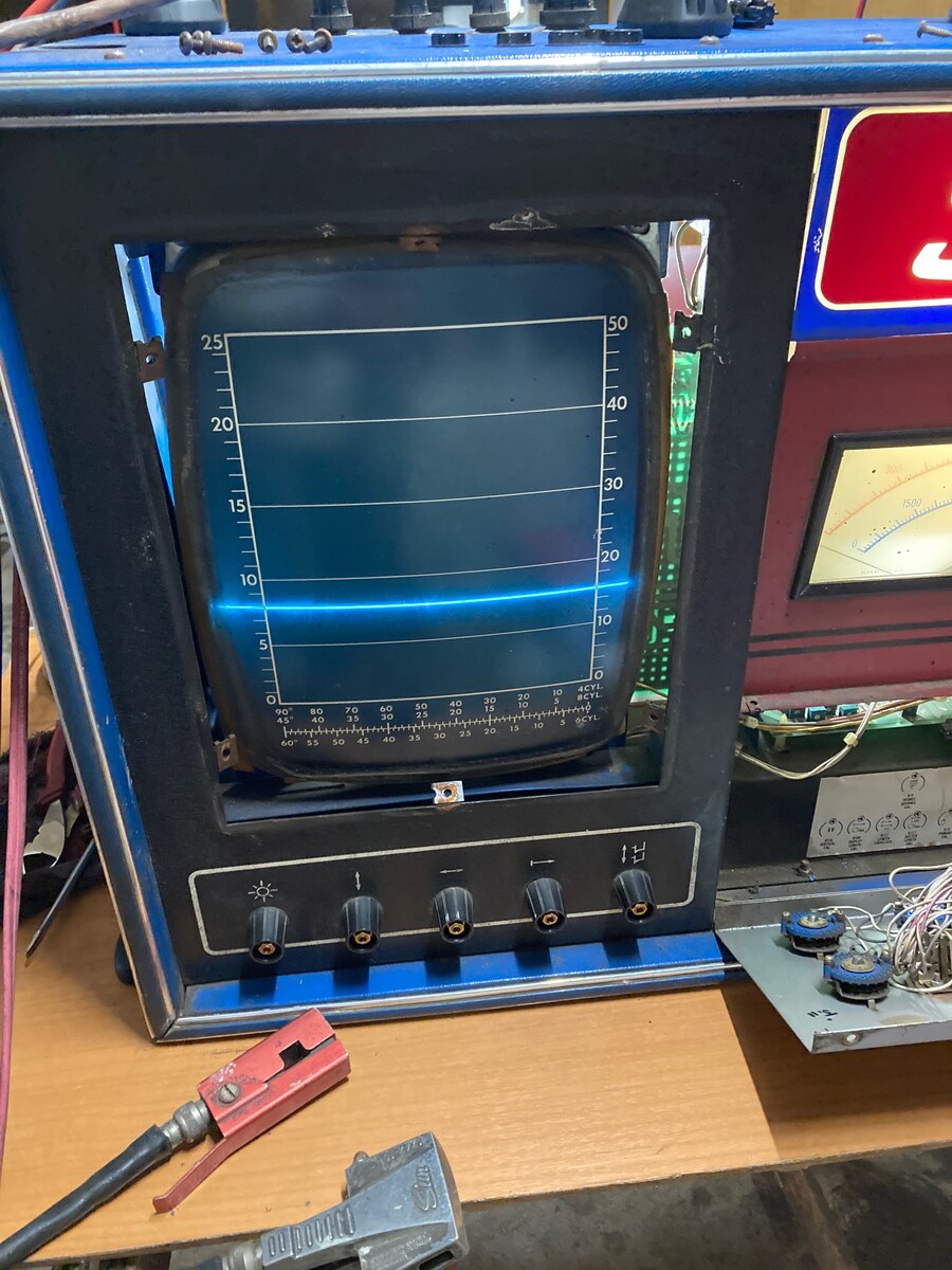

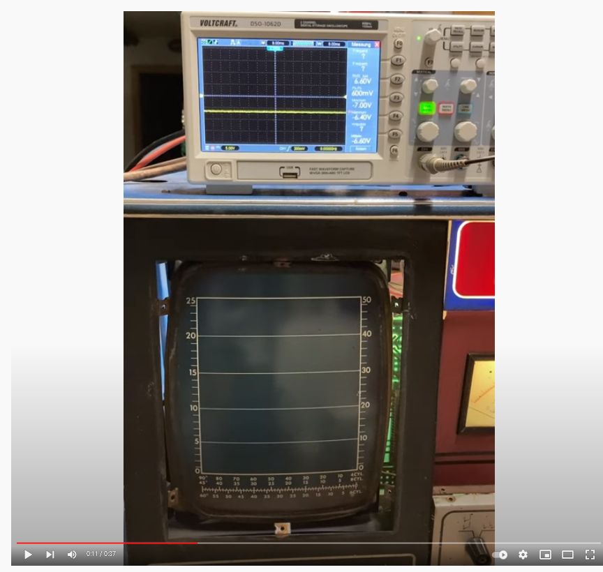

Habe jetzt erst mal alles wieder zusammengebaut und der Fehler zeigt
sich unverändert.
Um das mal zu zeigen, habe ich ein kurzes Video gemacht.
Eigentlich sollte eine horizontale Linie zu sehen sein und
nicht nur für 5 Sekunden.
Guckst Du hier:  https://youtu.be/T1VtzUle4GU
In der Hoffnung auf weitere Hinweise,
Gruß Karsten

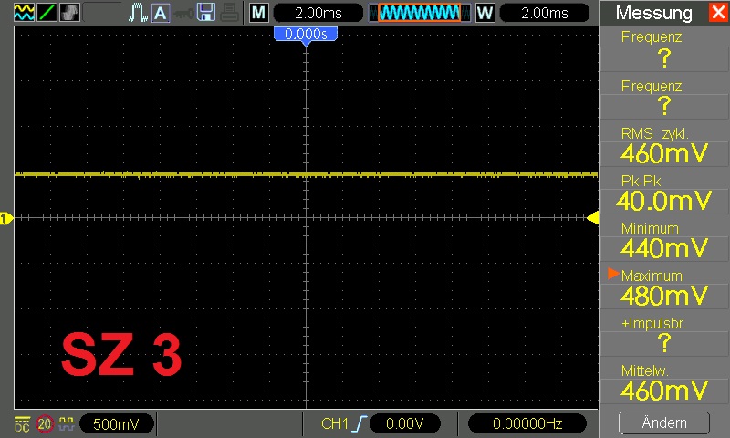

von Patrick L. (Firma: S-C-I DATA GbR) (pali64)
Kann sein dass ich es Überlesen habe,
Aber kommt von der Ablenk-stufe/Oszilator (Vor den 2 Identischen
Platinen) das X Sägezahnspannung?
Das deine Spannungen derart "Daneben sind", zeigt 2 Mögliche Ursachen.
1. Netzteil hat defekt (Meist "c"'s die hinüber sind.
2. Ein Bauteil zieht zu viel Strom, weshalb dann die einen Spannungen zu
hoch sind und die anderen zu nieder.
Das defekte Bauteil, müsste sich dann in dem Pfad befinden wo die
Spannung zu nieder ist.

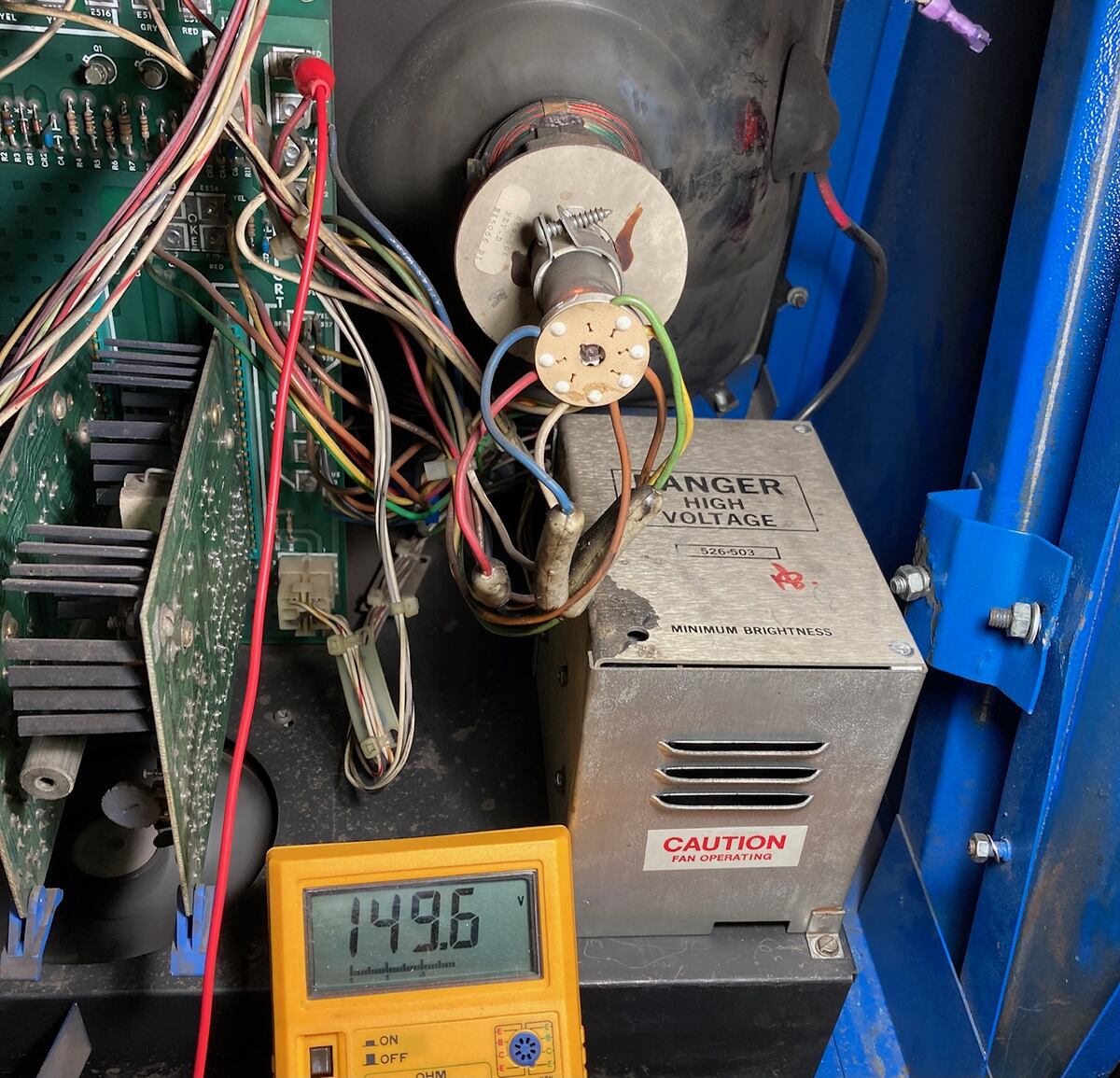

Moin Patrick,
- woher die X-Sägezahnspannung kommt oder kommen soll kann ich
nicht sagen, denn ich hab ja noch keine irgendwo gefunden.
- Den Spannungsabweichungen wollte ich jetzt auch nachgehen:
Die Soll 150V an Pin 518/519 hab ich jetzt!
Die kommen aus dem "Hochspannungskasten" und lassen sich über das
Trimm-Poti "Minimum Brightness" an dem Kasten einstellen.
(siehe Foto)
Hat mit meinem Fehler leider auch nichts zu tun.
Gruß Karsten
von H. H. (Gast)
Dann leg doch eine Rechteckspannung an, die letztlich auf den
Y-Verstärker geht. So findest du den Eingang auf der Y-Ablenkplatine,
und dann kannst du an der X-Platine messen.

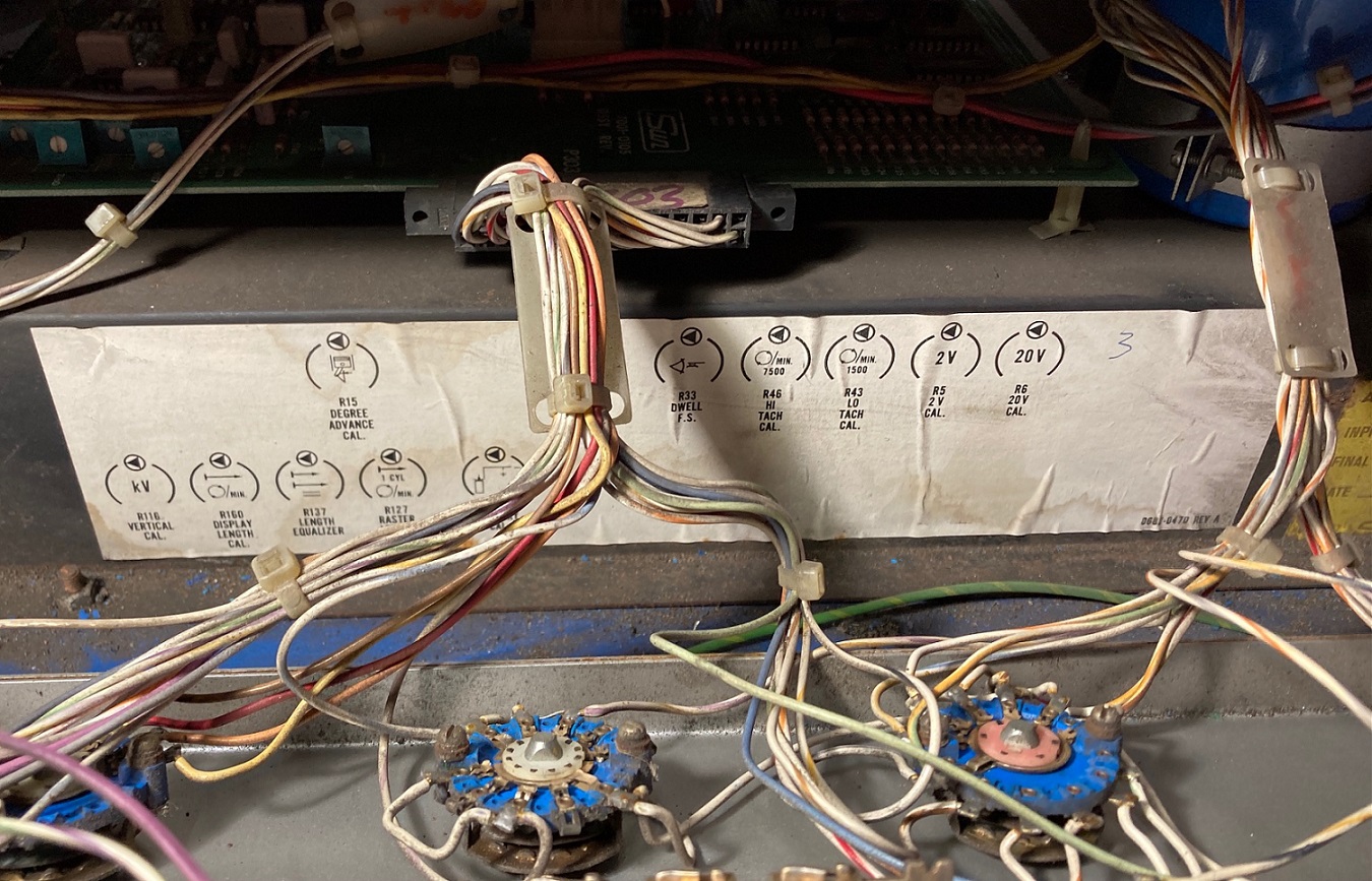

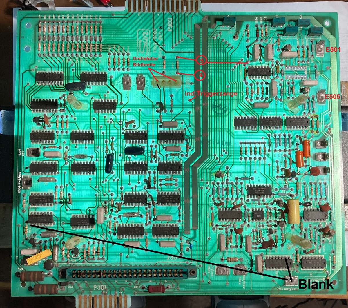

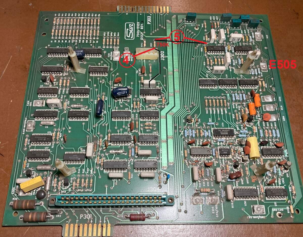

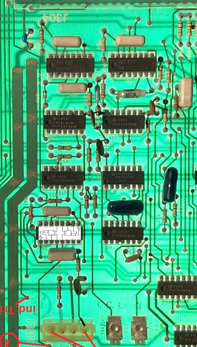

Das hab ich schon gemacht und das Signal auf der Y-Platine
auch gefunden.
Aber auf der X-Platine konnte ich nichts finden.
Das muss irgendwo auf der großen Hauptplatine sein,
aber auf der komm ich nirgends ran zum Suchen, weil 2 cm darüber
die Triggerplatine liegt.
Gruß Karsten
> auch gefunden.
Leitung verfolgen geht nicht?
Ich hab einen Plan:
Ich werd die obere Platine lösen und an Strapsen
aus dem Weg räumen.
Dann mal am "Sägezahngenerator" schauen wo/was da an Signal anliegt ...
Aber heute ist Feierabend.
Gruß Karsten

von PC-Freak (Gast)
Im Plan auf seite 4, Links oben, gibt es den Pin E-504. Dieser ist
bezeichnet mit 'swep'. Und das sollte der entscheidende Pin sein.
Wo der herkommt muss man verfolgen.
Du meinst sicherlich E505.
Der ist tot.
Er führt zum Mainboard (siehe Foto)
und da drumherum ist auch alles tot.
An dem Transistor links daneben, alles tot
Gruß Karsten
von Pc-Freak (Gast)
J stimmt, e-505. Wenn der nix bringt,  hast du doch den Fehler.  Ich
sehe auf dem board cmos, 40er. Liegen da die +über an?
Sollten 12v, oder auch nur 5v sein, weil da noch ein  74er daneben ist.
Prüfen,  und berichten.
Grüße
Pc-Freak schrieb:
> Ich
Wie ich einleitend geschrieben habe, nur Grundwissen ... :-)
Gruß Karsten
ps.: Muss jetzt aber erst mal in den Garten und die braune Tonne füllen.
von Thomas (kosmos)
74HC 2-6V
CD4000 3-15V
wenn da also ne Mischbestückung drauf ist denke ich das da mit 5V
gearbeitet wird.
Such dir mal das Datenblatt eines auf der Platine vorhandenen 74HC und
CD4000 um die Versorgungspins rauszufinden, dann schaust du dir die
Spannungsversorgung mit dem Oszi mal an. und wenn da wie gesagt nichts
drauf ist verfolgst du mal die Leiterbahn/Leitung zurück woher diese
Spannung kommen sollte. Wenn das Netzteil nur 12V macht denke ich das da
irgendwo noch ein LM7805 oder so verbaut ist.

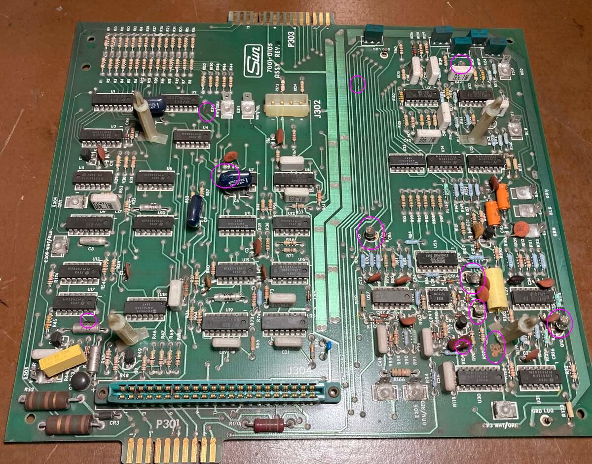

Ansonsten auf dem 2ten Bild sieht Q12 ja übel aus als ob der
Feuchtigkeit abbekommen hat, die Stecker unten rechts bei E30.. mal
abziehen und wieder draufstecker. Die Beiden Widerstände R155 und
darüber R154 sehen etwas komisch aus, wurde da schonmal nachgelötet oder
sind die recht heiß geworden?
Auf den ersten Bild oben rechts sind die Kabel an eine Platine mittels
Flachsteckern gesteckt, könnte es sein das hier ein Kabelbruch vorliegt
oder ziemlich viele Litzen gebrochen sind, dass unter Belastung die
Spannung zusammenbricht? Vielleicht kannst du die mal etwas kürzen und
neue Flachsteckhülsen draufpressen.
Moin Thomas,
vielen Dank für Deine Antwort!
Datasheets zu den ICs habe ich mir angeschaut.
Gemessene Spannungen habe ich in das Foto geschrieben.
Die Transistoren mit Metallgehäuse sehen alle so aus.
In einer KFZ-Werkstatt ist halt nicht immer 20° geheizt ... :-)
Jetzt baue ich das Board wieder aus und schaue mir die Leiterbahnen
von unten an, um zu sehen wie das da mit dem Anschluss E505
überhaupt weitergeht.
Den Transistor und die beiden Widerstände löte ich mal raus.
Gruß Karsten

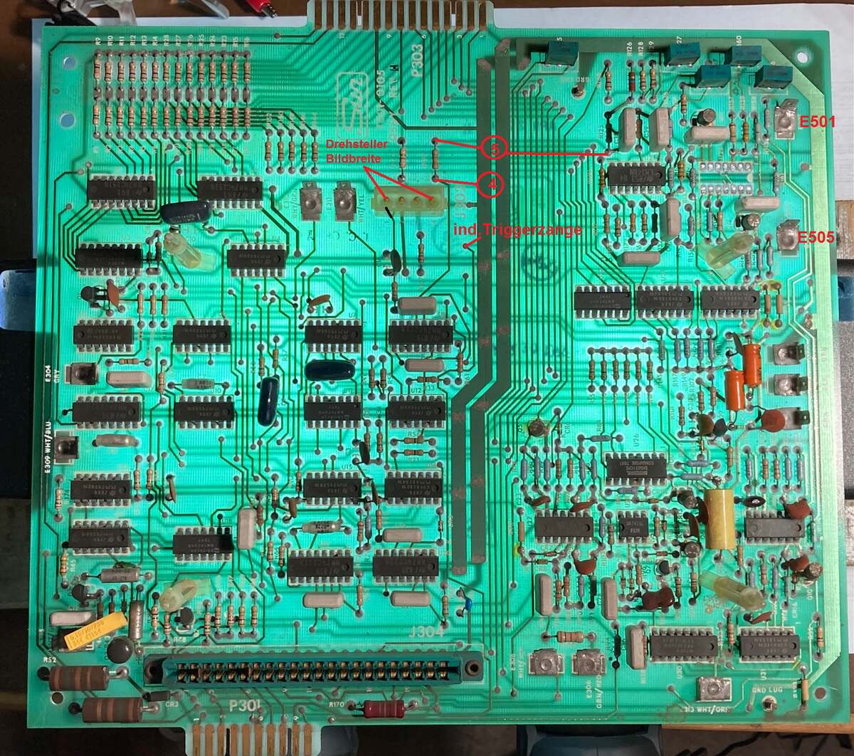

Ziehe mal E505 aus dem Board raus (im Stromlosen Zustand) Danach Speise
mal ein Signal mit dem Generator an E505 ein und schalte den SUN dan
ein.
Was passiert?(Bild)
am besten einen Sägezahn
Damit kannst du dann Testen ob das Signal eine saubere X Ablenkung
macht.
PS aus dem [Old KFZ-Werkstadt Forum] habe ich noch keine Antwort.
Da werden dafür die Fehlerdiagnosemanuale gesucht.

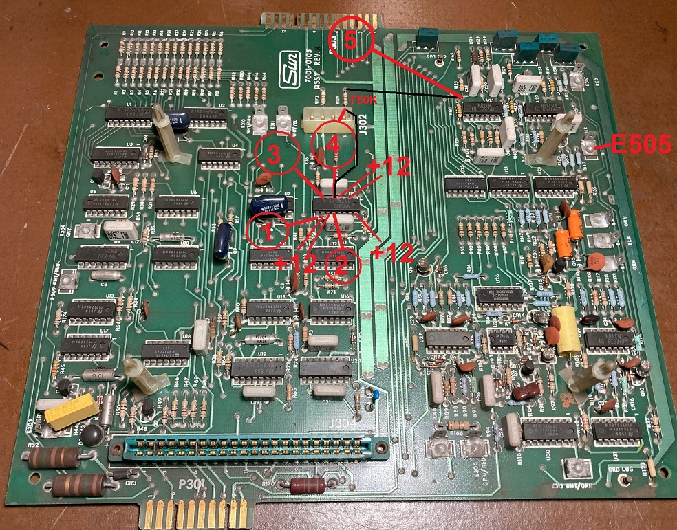

Und hier hab ich den Pfad von E505 in das Bild gezeichnet.

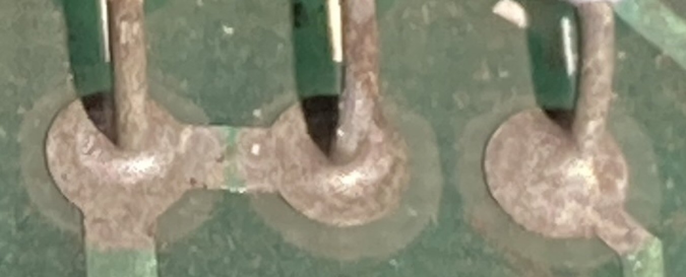

von tja (Gast)

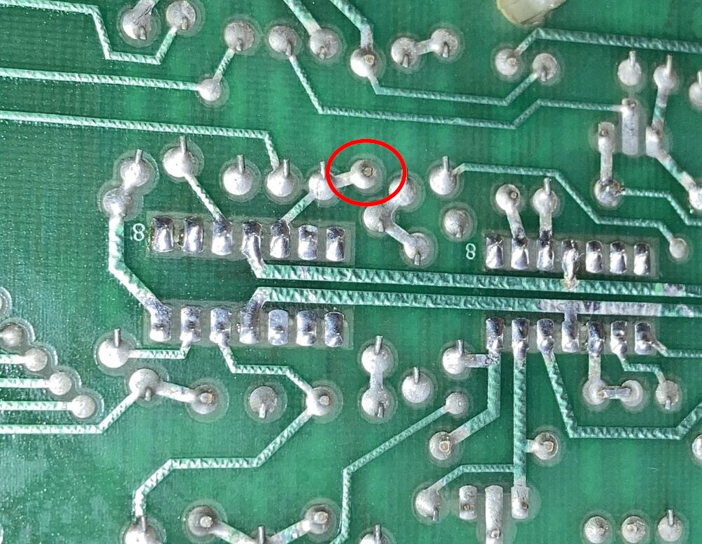

schau dir auch mal die Lötstellen an. Die eingekreisten sehen nicht mehr
so ganz gut aus... evtl. mal mit dem Lötkolber über alle Lötpunkte
gehen.
Karsten P. schrieb:
> Spannung, Frequenz ?
> Oh, Oh, Oh ... :-)
Genau das was du ganz auf dem ersten Bild mit dem Geni verwendet hast,
einfach nicht Rechteck sondern Sägezahn, sollte etwa passen. ;-)
Da dort im SUN, als Operationsverstärker ein LM348 verwendet wurde, kann
man von einer Spannung von +/-6V ~ +/-10V ausgehen. ;-)

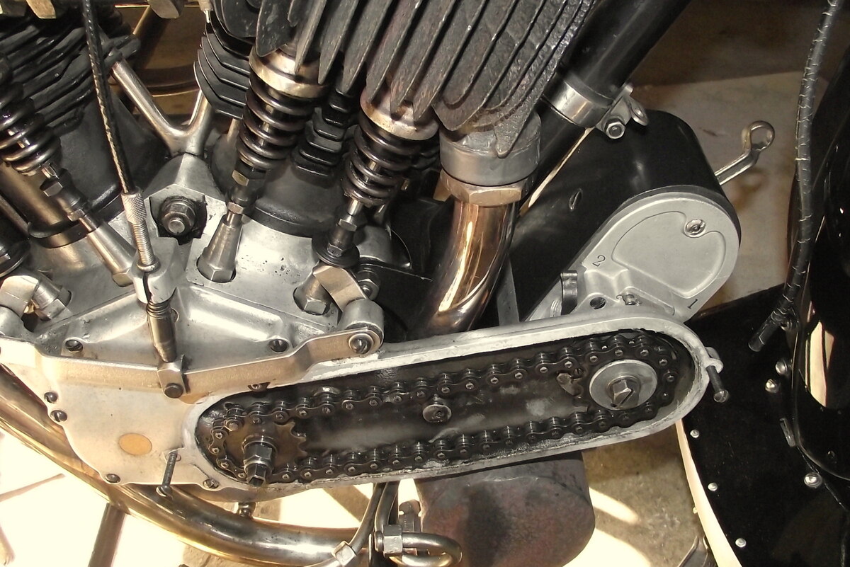

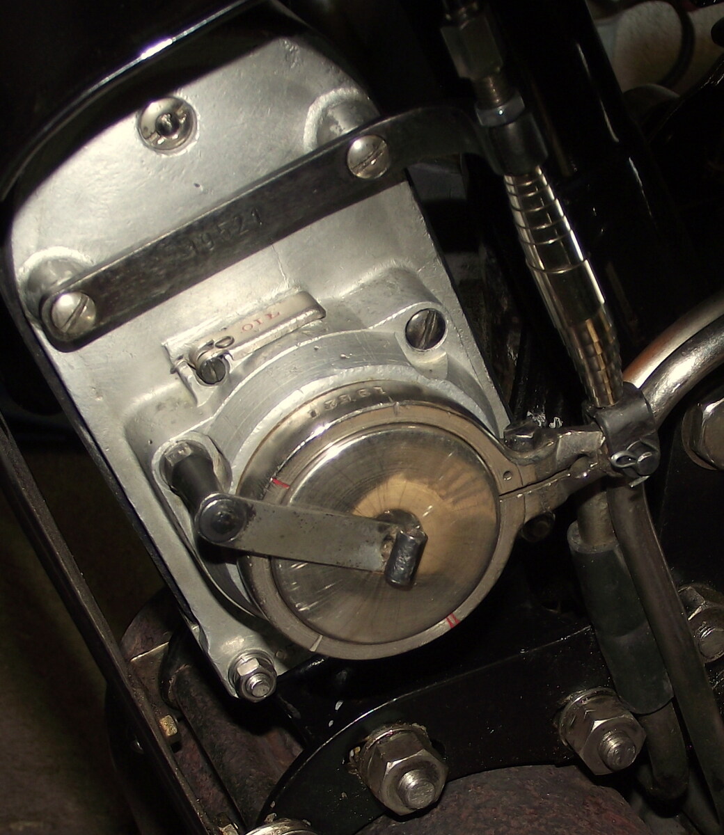

Sehe ich da etwa eine EMW?
> gehen.
Ich hab quasi ständig so'ne Lupenbrille auf und die Lötstellen
im Blick.
Das täuscht auf den Fotos gerne mal.
Aber ich schau da natürlich nochmal hin
Danke und Gruß
Karsten
Nein eine "Molotow" M72  :-)
Cool die dinger sind selten,
Schade hab das Bild leider nur in klein gesehen.
Hatte für den "Oldtimer Club CH" damals noch teile für die EMW's
gemacht.
Auch Wellen auf der Drehbank und CNC... ja das waren noch Zeiten ;-)
Da kommt echte Nostalgika auf :-D

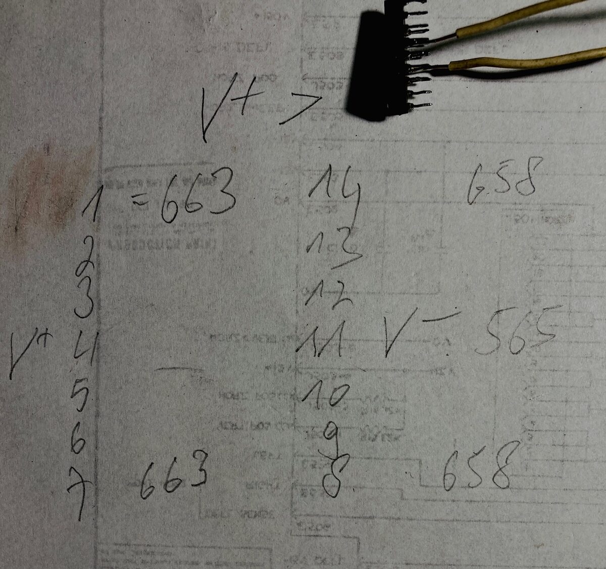

von Thomas (kosmos)
Die Stromversorgungspins sind normal außen diagonal. +-12V wären ja 24V
das kann nicht sein. Schwarzes Kabel von Voltmeter auf den VSS/GND Pin
und rotes Kabel auf VDD/VCC.
Wenn du Schwarz und Rot vertauscht steht eben statt 12V    -12V am
Display des Multimeters.
von Dieter W. (dds5)

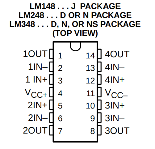

Das sind LM348 OP-Verstärker - die können das.
Ich habe hier zum LM 348 geschaut:
http://www.datasheetdir.com/STMICROELECTRONICS-LM348N+Operational-Amplifiers
VCC+ an 4 u. VCC- an 11
Schwarzes Kabel hatte ich an GND von der Platine.
Gruß Karsten
von Thomas (kosmos)
Sorry ich habe da mit den cd4016 verglichen.
von PC-Freak (Gast)
Ich denke, dass dies mit 5V läuft. Wegen dem 74er! Messe direkt am 74er
diagonal. Pin 7 ist GND, Pin 14 +Ub (5 Volt) . Keine 12V !!! Dies ist
ein TTL-Gatter. Das verträgt nur 5V.
Dieses Ganze wird anscheinend den Ablenk / Sägezahn erzeugen.
OK, messe morgen Nachmittag erneut und werde berichten.
Danke und Gruß
Karsten
von Manfred (Gast)
> Dies ist ein TTL-Gatter. Das verträgt nur 5V.
Erspare uns Deine Ahnungslosigkeit und verwirre den kasrten nicht
unnötig!
Das ist ein 74C00, der darf bis 15 Volt!
Beitrag #6838337 wurde von einem Moderator gelöscht.
von Pc-Freak (Gast)
@ Manfred
Wenn du alles weißt,  warum hast ihm die Lösung nicht gleich
präsentiert?
Aber okay  dieser ttl tanzt tatsächlich aus der Reihe, wegen dem C.
Damit sollten hier 12v anliegen.
von René F. (Gast)
Pc-Freak schrieb:
> @ Manfred
> präsentiert?
Er tanzt nicht aus der Reihe, alle 74(C) sind CMOS Bauteile, nix TTL.
Wenn du das Signal da am E505 mal Ein-gespiesen hast, dann berichte.
Denke das kriegen wir hin.
UND PS: ja das ist kein TTL sondern ein CMOS und die 12V sind OK!
Also nicht verwirren lassen ;-)

der Reparaturphase machen, dann aber bitte alle Steckverbinder am Ende
gegen neue tauschen. Wäre im Sinne einer nachhaltigen Restauration
sowieso besser.
Wenn die alten Stecker drinbleiben sollen: Mit Spiritus, Isoprop oder
Bremsenreiniger sauberputzen und mit Nevrdull nachpolieren.

@Karsten
Was ist das für ein Transistor in dem blechtopf am Foto? Bezeichnung?
Sollte dies ein UJT sein, könnte der der Übeltäter sein.
In KFZ Werkstätten gerne dazu benutzt WD40 warum auch immer, aber oft
gesehen und wieder allen Besserwisser scheint es zu Funktionieren,
sonnst würde es nicht so oft mit Erfolg gemacht. ;-)
Patrick L. schrieb:
In der Nähe von Platinen und anderen Bauteilen habe ich das nicht so
gerne, Hauptbestandteil von WD40 ist Petroleum. Bei nur wenigen
schwergängigen Steckern mag es sich aber bewähren.
von ich³ (Gast)
Verdrängt vorrübergehend Feuchtigkeit. Hält von 12 bis Mittag und
zerstört so manchen Kunstoff langsam aber nachhaltig. Folgeauftrag also
gesichert, Ziel erreicht. Pfusch bleibt's trotzdem.
Alles Richtig ;-)
Wen WD40 dann Nur die nackten Kontakte und niemals die
Kunststoffteile!
Selbst die meisten Transparenten Kunststoffe werden danach Milchig.
Weil der Hautbestandteil Petroleum ist.
Aber nichts des to Trotz, sind in den SUN Inspektoren die Meisten
Kabelschuh-Klemmen nackt, und werden auch nachhaltig mit WD40 wieder
gangbar.
Selbst die "Alten" Sun Techniker verwendeten oft WD40 dazu.
Und Pfusch hin oder her, (Wechseln der Kabelschuhe und Klemmen wäre das
richtige) wird es in der Praxis heute noch in vielen KFZ-Werkstätten so
gemacht.
Pc-Freak schrieb:
> @Karsten
Das ist ein 2N2222
Bei dem hab ich im eingelöteten Zustand mal das Messgerät
im Diodentest drangehalten und 2 x ca. 650mV Schwellenspannung gemessen.
Deshalb hab ich den erst mal nicht ausgelötet.
Aber an dem kann ich in Betrieb auf allen 3 Pins gar nichts messen!?!?
Die offenen Steckkontakte sehen auf meinen Fotos etwas schlimmer aus
als in Natura. Vor allem sitzen sie alle sehr fest.
Ich sehe da keine Probleme und da hab ich durchaus Erfahrung.
Die Mehrfachstecker haben alle vergoldete Kontakte ...
Danke und Gruß
Karsten

Einer meinte du solltest mal die ganze Platine Fotografieren, auf
welcher die Sweeperschaltung sei, weil da noch ein Regelkreis drauf wäre
der ev. ausgefallen sein könnte.
Dieser steure die Frequenz des Sägezahngenerators an Hand der
Einstellung und könne schon mal Hopps gehen.
Patrick L. schrieb:
> Hast du die Signale x<->Y mal Vertauscht
Ja den Tipp hat mir Kalle aus den Nachbarforum (per PN) auch schon
gegeben.
Ich weiß aber ehrlich gesagt nicht, welche Anschlüsse ich da tauschen
soll?
Gruß Karsten
> soll?
Hat doch oben,
Axel R. schrieb:
> wenn Du beide "E505er" von X und Y tauschst, müsste der Strich
> waagerecht sein. Hilft aber auch nicht viel weiter. Der
> Sägezahngenerator schwingt nicht,  und nach ein paar Sekunden wird eben
> dunkel getastet.
schon erwähnt?
Habe das aber noch nicht im Servicemanual verifizieren können.
Sollte dort aber drin stehen.
PS: Daumen gedrückt für den TÜV :-)
Bin schon wieder da: TÜV ohne Mängel (Bj.1998)! Yippie ...
Sorry vllt. bin ich zu doof, aber welcher E505er für Y soll das sein?
"vert.sweep" sehe ich da auch nicht.
Baue jetzt das Gerät wieder zusammen, dann teste ich und berichte.
Gruß Karsten
Gemeint sind E505 und E501 zu tauschen.
Siehe Bilder.
Und hat nix mit "vllt. bin ich zu doof," zu tun , hat (Axel R.) nur
nicht präzise genug geschrieben ;-)
Keine Sorge, ich bin nicht so'ne Mimose und hatte das
durchaus spaßig gemeint (da fehlen die Smileys)
Geht los ...

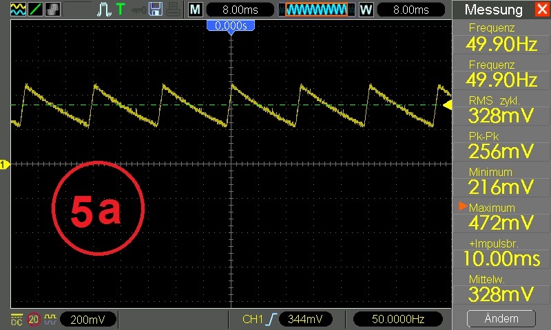

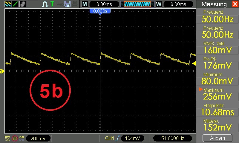

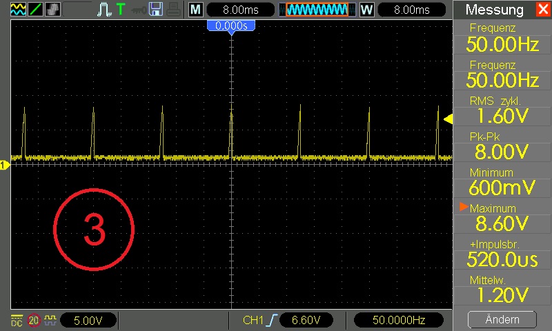

Hurra eine Linie!! Und nicht nur für 5 Sekunden !!
Sägezahnspannung 10V Pk-Pk / 50Hz an E505
Zwar den Fehler noch nicht gefunden, aber die eine Hälfte
ist dann ja wohl OK
Gruß Karsten
Edit: Soll ich X/Y Sweep noch vertauschen?
Ist doch eigentlich nicht mehr notwendig ...

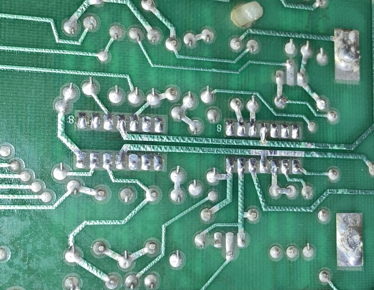

Dazu wäre nicht schlecht,
wenn du von Forder- und Rück-Seite ein möglichst Grades Draufsichtphoto
machen könntest,
So dass sich mein "Hirn" daraus ein Schema machen kann ;-)
Wenn ich wieder festen Boden unter den Füssen hab, schaue ich mir das
dann an.
> machen könntest,
Mach ich.
Der Zylinderwahlschalter hat 2 Ebenen.
Auf einer liegen 12V, auf der anderen 3V an und die werden
auch verteilt.
Die Schließwinkelanzeige reagiert auch auf den Zylinderwahlschalter.
Patrick L. schrieb:
> Bin leider jetzt mal 1~3 Std in der Luft,
Kein Problem, würde für heut auch gern Feierabend machen.
Gruß Karsten
Hallo Karsten,
du hast im Beitrag Beitrag "Re: Oszi v. SUN Motortester zeigt nur kurz einen Punkt."
ein Bild der Platine gepostet, leider lassen sich da nur schwer bis gar
nicht die Bauteile ermitteln (Nicht lesbar)
So kann ich kein Virtuelles Schema in meinem Hirn bilden um den
Oszillator zu lokalisieren.
Grob mal gesehen sind offensichtlich mit LM348N ein Oszilator und ein
Syncgenerator aufgebaut.
Einige IC's dienen wohl der Spannungseinstellung des Oszillators, da
dieser ja offensichtlich Spannungsgesteuert funktioniert.
Schemas wollte oder konnte bis jetzt keiner rausrücken.
Ich schaue mir nun aber nochmals den Stromlaufplan an und mach mal eine
Grobe Analyse an welchen Ports die Signale anliegen müssen um den
Oszillator in Gang zu setzen.
Gut möglich das auf der Platine kein Fehler ist, sondern das ein Signal
fehlt oder eine Spannung nicht korrekt ist.
von Firlefanz (Gast)
Dir fehlen auf dem Board mit den beiden 40er, und dem 74er, und dem Op's
schlicht die +12 Volt.
Irgendwo Sicherung ?
Beitrag #6839165 wurde von einem Moderator gelöscht.
Wie kommst du darauf?
Siehe Bild mit Messung im Beitrag:
Dort sind mit Rot die gemessenen Spannungen eingetragen.
73 55
Beitrag #6839170 wurde von einem Moderator gelöscht.
Das sieht schwer nach einer Oszillatorschaltung aus,(Siehe Bild Oszi)
Weil der danebenliegende LM348 wohl der Ausgangsverstärker ist.
Der Teil (im Bild Sync) scheint für die Synchronisation zuständig zu
sein.
Leider kann ich die Bauteilbezeichnung nicht lesen, so ist es recht
schwer zu Lokalisieren wo was ist.
Ich denke, ohne da drin mit Oszi zu messen, wird der Fehler nicht zu
finden sein. Außer es fehlt die +Ub mit 12V. Es schauen zwar auch ein
paar Widerstände etwas überlastet gewesen zu sein, aber die müsste man
messen.
Vieleicht würde es aber hier weiterbringen, wenn Karsten vom Punkt
'Swep' rückwärts verfolgt, an welchem IC, welchem Pin oder ob am 2N2222
die Leitungsführung rauskommt.
Wir wissen bereits (Siehe
Betrag:Beitrag "Re: Oszi v. SUN Motortester zeigt nur kurz einen Punkt.") dass das
Signal bei dem Rechts auf dem Bild liegenden LM348N nicht mehr vorhanden
Moin,
vorab mal ein Bild von der Einbausituation des Mainbords.
Ist also nicht so mal eben zum Fotomachen ausgebaut ...
Zum Messen stelle ich die obere waagerechte Platine senkrecht
und hänge sie auf.
Gruß Karsten

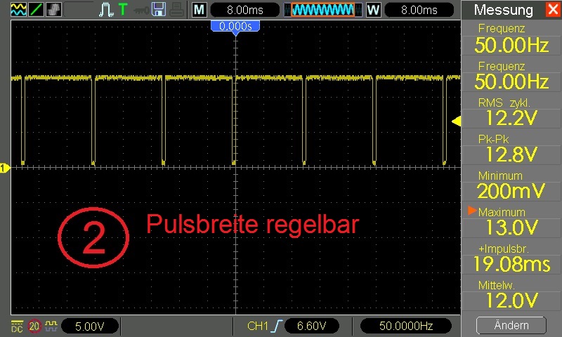

Ich versuchs mal. Ist auch ein Test, ob man das so erkennen kann ...
Bessere Fotos folgen noch, wollte erst mal einen Teil messen.
Also:
Der Henning schrieb:
"Stimmt, im Leerlauf zeigt sich bei solchen Geräten eine Linie. Mit dem
4. Einsteller von links läßt sich die horizontale Ablenkgeschwindigkeit
einstellen, so daß die Zündimpulse aller Zylinder nebeneinander
dargestellt werden können.
Die Leitungen dieses Poties führen zum Sägezahngenerator, und dort
dürfte mehr oder weniger direkt für den Ladestrom des zeitbestimmenden
Kondensators ( üblicherweise ein Tantal! ) verantwortlich sein. Bei
Unterbrechung des Poties, oder Kurzschluß dieses Kondensators läuft der
Sägezahngenerator nicht, und das ist genau das, was sich als Fehlerbild
zeigt.
Ich würde davon ausgehen, daß dieser Generator nur aus einer
überschaubaren Anzahl von Bauteilen besteht."
Darüber hatte ich hier ja auch schon berichtet.
Jetzt habe an dem 74c221n mal gemessen.
Siehe Fotos/Scans
Gruß Karsten
Sorry im oberen Bild fehlt der Anschluss E505
Hier hab ich ihn noch eingezeichnet.
Ach ja und oben auch noch der Schaltplan aus einem Nachfolgemodell dazu.

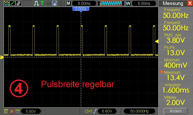

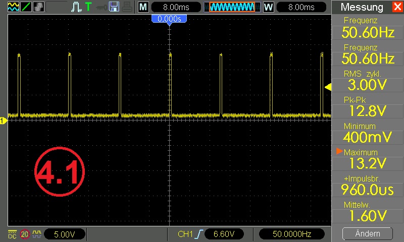

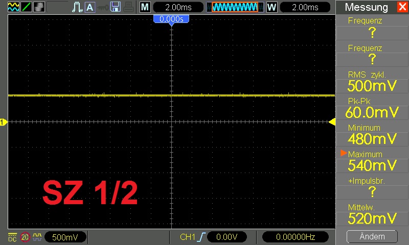

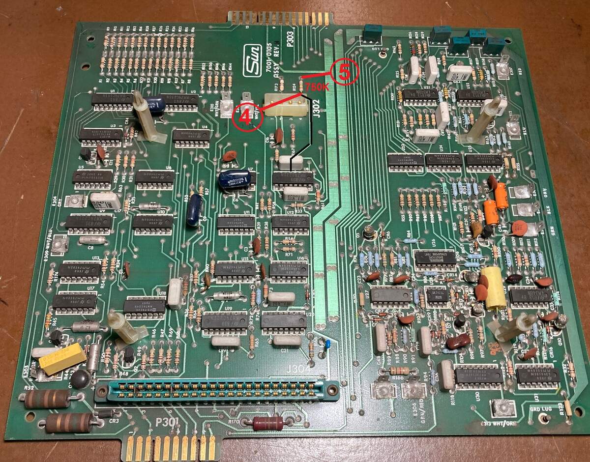

Sodele hab das Signal an Pin5 mal weiter verfolgt (Grübel).
5a/5b mit dem Regler Bildbreite (Zeit) ausgeregelt.
Gruß Karsten
Dan bist dem Sündenbock jetzt auf der Spur.
Mal sehen wo der Sägezahn stecken bleibt.

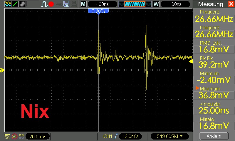

Da bleibt er stecken.
Nach dem Punkt kann ich nichts mehr finden?
Gruß Karsten
Hier noch mal mit E505
von Thomas (kosmos)
750kOhm ist ja schon sehr sehr hochohmig, damit kann man kaum mehr etwas
anfangen, stimmt die Messung mit dem Farbcode des Widerstandes überein?
Ja.
Allerdings hatte ich den Widerstand nicht ausgelötet.
Gruß Karsten
von Thomas (kosmos)
vielleicht ist das wirklich nur ein sehr hochohmiger Pullup oder
Pulldown. Geht das gegen eine Versorgungsspannung oder gegen Masse?
Vielleicht wird das Signal schon an de Buchse vor dem Widerstand
abgenommen, wo führen die Kabel des Steckers hin der da rein gehört?
Vielleicht mal diesen Weg weiterverfolgen.
Das Signal geht so wie es aussieht in den LM348 und sollte dort
Aufbereitet werden Was ich zuerst (anhand der "C"'s als eventuellen
Oszilator vermutete scheint ein Aktives Filter zu sein. also ergo müsste
dort am OpAmp das Signal am Eingang anliegen, und am Ausgang
entsprechend vorhanden sein.
Das dies ein VCA und kein Filter wäre natürlich auch möglich, wobei dann
die etwas groß scheinenden Kondensatoren nicht passen würden.
Also gehe ich da von aktivem Filter aus.
Schau mal bitte die Signale am (+) und (-) Eingängen und am Out des
LM348 an, was kommt rein und was raus.
Kann durchaus sein das da Regelsignale fehlen.
Wenn ich mich täusche geht das Signal ausschließlich über den
750K R nach rechts rüber.
Wie ich da schaue: Siehe Bild
An der Buchse hängt außen auf Pin 1 u. 4 der Drehsteller für die
Bildbreite,
da ist das Signal nicht dran.
Gruß Karsten
Hat der Breitensteller ein defekt?
(Kurzschluss oder Unterbruch?)
Hier hab ich noch die Spannungen am linken LM348:
Karsten P. schrieb:
> Das hatte ich vorgestern nach dem Hinweis von Henning schon
> geprüft: Alles OK
Mann, hätte ich das Ding vor mir, ich denke das wäre in kurzer Zeit
gefixt. LOL
also müsste ja das Signal am Drehsteller sichtbar sein aber ist es
nicht.
Das ein Kabel falsch beschriftet und so Falsch eingesteckt ist(ich weiss
dumme Idee) ist auch nicht möglich?
Ich muss nochmals das schema anschauen vielleicht sehe ich den Pfad raus
wo das Signal durchgehen sollte.
Der Breitensteller muss ja, entweder ein  Spannungsteuersignal oder, ein
Signalabschwächer selbst sein.
Der Breitensteller liegt nicht am Signal, der gibt ein
Spannungssteuersignal.
Sieht man sogar auf dem Bild mit der durchscheinenden Platine
Pin 1 u. 4 am Stecker.
Patrick L. schrieb:
> Was ist am Pin 2 u. 3?
Die gehen zu einem weiteren Drehsteller vom Oszi.
Welcher weiß ich nicht, müsste ich ausbauen und da ist ganz
schlecht heranzukommen.
Aber die anderen reagierten ja alle richtig, wie Du in meinem
kleinen Video sehen kannst: https://youtu.be/T1VtzUle4GU
Hab jetzt den Pfad vom "Signal" noch mal weiter
verfolgt. Siehe Foto
Gruß Karsten
Die Lötstellen, vom R157, R159 gefallen mir nicht.
Kannst Du evtl. die Lötstellen in diesem Bereich mal alle profilaktisch
neu nachlöten?
Das täuscht auf den Fotos gerne mal (siehe Foto).
Ich schaue sogar mit der Lupenbrille ...
Ich hab noch keine schlechte Lötstelle gesehen.
Und prophylaktisch ... da bin ich bei der doppelseitigen Platine
eher vorsichtig. Das kann man schnell mal verschlimmbessern. :-)
Gruß Karsten
Patrick L. schrieb:
> dass das Signal da aus dem LM, wieder raus kommt.
Da geht ja schon keins rein.
Nach dem Punkt, wie eingezeichnet, an dem 750K R kann ich
kein Signal mehr finden.
Und Signal ist ja auch übertrieben, mit den 256mV ja
wohl eher Signälchen. :-)
Danke und Gruß
Karsten
Hab hier den Pfad vom E505 noch eingezeichnet.
Wenn ich das richtig sehe, stimmt das einigermaßen mit
dem Schaltplan vom Nachfolgemodell überein.
Gruß KArsten
Ja sieht danach aus, ich versuche es mal zu Restaurieren damit man die
Funktionen sauber sieht(Lesbarkeit leider nicht besonders Gut)
Wobei kommt der "RPM Clock" da an? und auf welchem Stecker?
Vielleicht fehlt ja der?
Also, ....

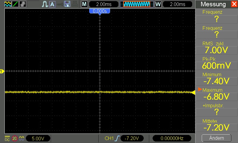

Ich bin beim linken Op (LM348) der beim R130. Wenn Du richtig gemessen
hast, und am Pin 12, 13, 14 hier alle -8V haben, dann nehme ich an, dass
da was faul ist. Der Ausgang des OP sollte dann 0V sein, wenn die
Differenz von E- (pin 13) und E+ (Pin 12) 0V ist. Bei Dir liegen
zumindest hier an den Eingängen, und am Ausgang -8V an.
Patrik... nehme ich da was falsch an, oder ist der OP faul?
Das wird doch mein Signal Nr.1 sein, in meinem Beitrag heut früh.
> hast,
Mit dem Oszi gemessen, GND von der Platine
auf einem ausgedruckten Foto notiert.
Gruß Karsten
Ich schaue mir das Datenblatt des LM348 zur Sicherheit nochmals an,
Aber ja bei den Spannungen, (-)=-8V und (+)-8V ist die Differenz =0V
somit liegst du richtig muss der Ausgang 0V sein.
Wenn nicht ist der OP Faul.
Laut Schema scheint er ja mit Verstärkung 1 beschalten zu sein.
Wobei im Schema ein 1,5MOhm ist und auf der Platine Kein 1.5MOhm sehe
und auch keiner mit der Nummer R65 ?
Aber wie gesagt auf dem Handy ist das wirklich kaum erkennbar.

von ich³ (Gast)
Also ich weiß ja nicht, was du da nicht siehst, aber zumindest die
Lötstelle am unteren Bein von R 159 ist Murks. Krater am Bein! R 157
unten sieht auch nicht so wirklich gut aus.  R 158 ist OK, ist eben in
Ehren gealtert.
> eher vorsichtig.
Ist nicht anders als einseitig, schnell und heiß (i.S.v. zügige
Wärmenachfuhr, kein 20 W Klapperkolben), nicht zu kleine Spitze. Bei
doppelseitig 1 -2 Sekunden länger das Zinn flüssig halten.
Moin,
ich hab die Schaltung in dem Bereich etwas vervollständigt.
Vllt. bin ich dabei auf etwas gestoßen??
Da hat doch jemand was gebastelt.
Siehe Bilder.
Gruß Karsten
Muss jetzt eben beim Freund mit anpacken ...
von Pc-Freak (Gast)
Wenn du den diodenkonstruckt meinst, das könnte ei  Wörkaround der fa.
Sun gewesen sein.
Der op dürfte das Problem sein.
Die lötstellen sind halt alle gealtert.  Und bei entsprechenden
Erschütterungen  können da so gemeine haarrisse entstehen.  Sehr
niedlich.

Hab von beiden noch mal alle Spannungen gemessen, Signale gibt's
ja keine.
Muss das nur noch hier für's Forum aufbereiten.
Der rechte LM348 ist praktisch tot.
Gleich mehr.
Gruß Karsten
Sodele hier noch mal alle Spannungen an den
beiden Lm348.
Ich hätte Stecksockel für diese ICs im Schapp.
Könnte die auch mal auslöten??
Gruß Karsten
von Thomas (kosmos)
Mich wundert etwas die unsymetrische Versorgungsspannung 12 bzw. 12,4
und -11,2V. Ist diese schon am Netzteil so unsymetrisch oder geht etwas
auf dem Weg zu den OPs verloren. Belastet der OP-AMP die Versorgung zu
stark so das die -12 auf -11,2 abfallen? Von wo kommt die gemeinsame
Stromversorgung zu den OP-Amps und wo trennt es sich dann auf, kannst du
dort nochmal so ein Durchlichtfoto machen.
Ich sehe da einige Widerstände die ich nachlöten würde. R125 R159 und
der eine zw. den beiden Folien-Kondensatoren am linken OP. und dann sind
da noch 2 über dem Kunstoffabstandshalter unterhalb des rechten OP-Amps.
Für mich wäre immer noch Q11 oder Q12 Kandidaten, da diese am LM348
hängen, sind da Widerstände in der B-E oder in der C-E Strecke, wenn ja
welche Werte haben die?
von Pc-Freak (Gast)
Nach den Spannungen an den op's zu urteilen, sind beide defekt.
Rechts pin 1, 2, 3 = 0v
Links pin 11, 12 , 13 = -8v
UM das zu messen müsste ich das Board wieder  ausbauen.
Außerdem weiß ich bei dem Gehäuse erst mal nicht wo B/E/C sind.
Im Netz finde ich nur Angaben für 2n2222 mit Kunststoffgehäuse.
Wohin zeigt das Fähnchen bei dem Metallgehäuse?
Gemessen habe ich mal die Spannungen: An Q12 liegt gar nichts an
und an Q11 liegen an einem Bein 11,6V an, ansonsten auch da 0
von ich³ (Gast)
Typischerweise Emitter, daneben die Basis.
Löte R159 nach!
von ich³ (Gast)
PS: Und R157, R125 und R130 bei der Gelegenheit auch gleich.
Die Bahnen laufen wohl unter den ICs nach rechts auf
die fette seitliche Leiterbahn und an der liegen 12,0V an.
Siehe Fotos
Gruß Karsten
- 2N2222 Hongkong steht drauf
- keine Widerstände messbar
- 2 x Schwellenspannung 635mV gemessen
Thomas O. schrieb:
> was gibt es Rechts für Bahnen 12V GND und -12V?
12,0V, GND, die -11,2V kommen aus dem Bereich rechts vorne
der Hauptplatine.
Gruß Karsten
Passt, ich habe welche von Motorola im Bestand, steht 2N222A drauf und
ich messe B-C / B-E um 640mV. Meßgerät zwischen C-E und mit dem nassen
Finger C-B dran, sieht man, wie er sich steuern lässt.
Das ist ein schneller Schalttransistor, für simple Tests benimmt der
sich wie jeder beliebige BC_irgendwas NPN.

Moin,
dann löte ich die beiden LM348 also raus und
Stecksockel ein.
2 Neue hab ich bestellt.
Gruß Karsten
Viel Erfolg.
Wenn du Hilfe brauchst, Melden.
Ich habe hier das ganze Profiequipment welches man braucht, um solche
Dinger zu Wechseln ;-)
Danke, wird schon ... :-)
Kann ich den jetzt irgendwie auf defekt prüfen?
Gruß Karsten
von Pc-Freak (Gast)
Vieleicht mal die pins gegeneinander,  oder gegen die spannungspins. PIN
4 und 11.
In der Mitte ist die spg. Und aussenrum die 4 op's.
2x Oszi, ein Paar Spannungsquellen, Frequenzgenerator, Komponententester
hätt ich ja ...
Was hasst du an Equipment zur Verfügung?
Ideal wäre natürlich ein IC Tester der den LMxxx Unterstützt
Ansonsten mal:
1.)Mit Diodentester jeden Pin gegen V+ und gegen V- Testen.
Resultate dann posten.
2.)Alternativ, Testschaltung aufbauen.
3.)Oder mit Ohmmeter wie 1.
> hätt ich ja ...
Gruß Karsten
Karsten P. schrieb:
> In die eine Richtung nix, in die andere 565mV
Das sieht dann gut aus, also ein Grobdefekt nicht vorhanden.
Zumindest die Pin-ESD-schutzdioden sind dann OK.
Wenn dann der LM Defekt wäre müsstest du sofort Lotto spielen LOL
Die Chance das dass passiert, ist etwa gleich groß wie ein 6er im Lotto.
Ohh du hast während meinem Posting dein Beitrag geändert. GRMPF..LOL..
Aber ich hatte Deine Frage nicht richtig gelesen und deshalb
meine Antwort auch schon wieder gelöscht.
Ich hatte nur zwischen V+ u. V- gemessen.
Gruß Karsten
Kein Problem, kannst es ja noch nachholen mit dem Messen ;-)
...aber ein bisschen Spaß muss sein... :-D
Sonst auf Steckboard schnell eine Verstärkerstufe im Faktor 1 aufbauen,
und Ein und Ausgangsignal auf KO Anschauen.
Wenn jeder der 4 OpAmp im Chip Identisches Ein- & Aus-gang Signal
liefern, ist der OpAmp OK.
(Mein IC Tester, prüft auf die Weise OpAmp's)
Patrick L. schrieb:
> Sonst auf Steckboard schnell eine Verstärkerstufe im Faktor 1 aufbvauen,
Steckboard hab ich nicht und bei "Verstärkerst. im Faktor 1"
ist es mit meinem Grundwissen vorbei. (Grübel)
Geht das so, siehe Foto.
Immer mV , aus Richtung V- (Anschlüsse gedreht) praktisch das
gleiche Ergebnis.
Gruß Karsten
> gleiche Ergebnis.
Ja Super, hast dir echt mühe gegeben.
Die Messungen liegen exakt in den Toleranzen des Datenblattes.
Der Scheiß ist nur:
Der LM ist anhand der Messung in Ordnung,
Womit "wir" weiter den Fehler suchen müssen. :-(
von Axel R. (axlr)
Man kann ja mal endlich anfangen, von der Platine zwei Fotos zu machen:
Vorderseite/Rückseite. von OBEN gerade. Durchlicht sieht ja schonmal gut
aus. dann noch bissl Licht von oben, dass man auch was erkennt und das
ganze mal in einen Stromlaufplan (schematic) überführen. Oder mal eben
jemanden kommen lassen, der einem das repariert.
Ich find's natürlich spannend hier. Aber mir würde es zu lange
dauern...
Bitteschön:
Patrick L. schrieb:
> aber ich meinte der Sun1012 hatte tatsächlich ein Druckknopf auf der
> Frontseite, den man drücken musste wen Kein Motor dran hing um das
> Signal zu sehen :-S
Nein so einen Schalter gibt's hier nicht.
Der vor Deinem Pfeil rastet nur die 8 Tasten vom Zylindervergleichstest
wieder aus.
Gruß Karsten
Besser bekomme ich das nicht hin:
Könnte das Bild mit 1MB natürlich mailen ...
Frage,
Hast du diese Signal obwohl der rechte LM fehlt?
Und immer noch das Selbe Bild?
Dan miss doch nun mal den LM der noch verbaut ist?
Da hattest doch du die ominösen Spannungen(3x -8V), welche kein sinn
ergaben.
Dan löte jeweils ein IC Sockel ein und tausche die 2 LM's unter
einander.

Ich löte jetzt den linken LM raus.
> einander.
Mach ich.
von Wolfgang (Gast)
Klar, du könntest den LM348 in ein Steckbrett o.ä. setzen, mit Spannung
versorgen und gucken, ob die OPs richtig arbeiten. Die Stromaufnahme zu
messen, ist vielleicht auch nicht schlecht.
Wenn du bei einem OP den "-" Eingang mit dem Ausgang verbindest, muss
die Ausgangsspannung einer am "+"-Eingang angelegten Spannung folgen.
Ein Widerstand von z.B. 100 kΩ zwischen Prüfspannung und "+"-Eingang
kann dabei nicht schaden.
Danke Wolfgang.
Nach meinen Messungen oben, ist das Ding ja lt. Patrick leider OK.
Gruß Karsten

Der linke LM348 ist hin !!!!!!!!!!!!!!!!!!!!!!!!!!!!!!
Jedenfalls kann ich an dem praktisch nichts messen, der ist tot.
Gruß Karsten

Ich löte jetzt noch die Stecksockel ein.
Gruß Karsten

Patrick L. schrieb:
> Viel erfolg :-)

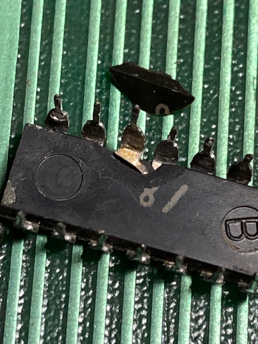

Danke, sollte so passen (siehe Foto)
Gerne ;-)
Jo sind ganz schöne lötstellen:-O
recht ordentlich, ich wollte alle meine Pappenheimer würden so schöne
Lötstellen machen, ...chapeau bas....
von tja (Gast)
Hallo Karsten,
kann mich täuschen, aber diese Lötung schaut auch schon wieder
verdächtig aus ;-)
Schöne Grüße
Stephan
> verdächtig aus ;-)
Ja täuscht, alles gut, das geht schnell bei Aufnahmen mit Blitz ...
Gruß Karsten
Moin,
das Alter kann man am Stempel auf der Platine ablesen: "APR 27 1979"
Ich hab jetzt in dem Bereich alle Widerstände kontrolliert,
alle Kondensatoren geprüft und den Q12 Transistor geprüft.
Da ist alles OK.
Werde jetzt die ICs noch mal in die Sockel stecken, die Platine
montieren
und schauen,ob sich durch meine Löterei am Fehler auch nichts
verändert hat.
Dann schaue ich was er mit dem neuen LM348 macht, fingers crossed !!!!!!
Gruß Karsten

Hab alles wieder zusammen, Fehler wie gehabt.
Ich hoffe der LM348 kommt heute ...
Zum Fehler ist mir noch etwas eingefallen:
Als ich das Gerät öffnete, war die senkrecht auf dem Mainboard
stehenden Platine ziemlich aus ihrem Stecksockel herausgerutscht.
Wie auf dem Foto oben.
Aber ich weiß ja leider nicht einmal wofür diese Platine da ist
und ob das nicht beim Heimtransport passiert ist.
Allerdings sitzt die sehr stramm im Sockel.
Vllt. war das der Tot von dem LM348 ...
Gruß Karsten
Mess-Verstärker ;-)
von H. H. (Gast)
Nicht plausibel.
Leider große Enttäuschung. :-|
Zwar hat sich das Fehlerbild verändert, aber keine Linie.
Der Punkt fliegt jetzt schnell nach rechts weg.
An E505 liegen jetzt glatte 6,4V an, aber kein Sägezahnsignal.
Gruß Karsten
Das hat sich verändert, siehe Foto:
Die -6,4V an E505 liegen erst nach 1 Sekunde an
und dann saust der Punkt nach rechts weg.
Wenn ich die am X-Verstärker kappe, steht der Punkt wieder.
Gruß Karsten
von Der Heinz (Gast)
Ja mei, löt halt mal geschwind alles nach.
Hast du beide LM gewechselt?
(Das würde sinn machen)
Dan schauen wir weiter.
Kopf nicht hängen lassen wir werden den(die) Übeltäter finden...
Ja ich hatte erst nur den definitiv Defekten gewechselt,

Es ist natürlich schade, dass es mit dem Tausch der OP's nicht
funtioniert, aber einer von beiden (der Linke) hatte aber doch nen
Treffer. Weil sich das Fehlerbild änderte.
Kann es sein, dass Du bei z.B. den 3x 720 mV links einen Schluss
zwischen den Pins hast? - Bitte alle Pins, der OP's mit den Nachbarpins
auf Schluss testen.
Wenn beide Eingänge eines OP's als Differenz 0V haben, dann muss der
Ausgang 0V sein (+/- 0,05 V).
Mich irritiert, dass beide OP's unterschiedlich Betriebssapannungen
haben. Pin 4 und 11. Die Leiterbahnen  sind von OP nach OP keine 5 cm
auseinander - Messfehler?
von Soul E. (Gast)
Nein. Die Ausgangsspannung stellt sich so ein, dass an beiden Eingängen
das gleiche Potential anliegt. Schafft er das nicht, dann läuft er gegen
die Betriebsspannung.
Wenn Du z.B. den invertierenden Eingang mit dem Ausgang verbindest, dann
folgt dieser immer der Spannung am nichtinvertierenden Eingang.
Dann erkläre doch bitte, wie es am linken OP sein kann, hier an den Pins
5, 6, 7 hier 720 mV sind?
Moin,
ich will den aktuellen Stand noch mal aufzeigen:
Nach dem Einschalten erscheint jetzt 1 Punkt, welcher dann nach knapp
1 Sekunde nach rechts verschwindet.
Nach ca. 5 Sekunden wird der Bildschirm dann wie gehabt ausgeschaltet.
Es sollte eigentlich eine Linie erscheinen.
Diese soll man lt. manual über den "Vertikal Regler" mit der
Nulllinie des Bildschirmes zur Deckung bringen, bevor man am Kfz
loslegt.
Speist man im Moment ein Signal ein,
(Geräteeinstellung nach WHB meines Youngtimers)
zeigt sich das so: https://youtu.be/96GfL9XMNno
Gruß Karsten
> haben.
Das ist alles mit dem Oszi gemessen und natürlich nicht gleichzeitig.
Werte verändern sich z,B, etwas wenn das Gerät warm wird ...
Also Karsten,
Der SUN funktioniert, mit folgender Einschränkung.
Er macht jetzt nicht Dunkel, sondern der Strahl ist außerhalb der
Leuchtschicht!
Und macht dort, wahrscheinlich sogar das richtige.
Nein ich habe keine Glaskugel die mir das Sagt, aber dein verlinkten
Film zeigt dass sehr gut.
Der Ganze Bildschirm "Pumpt" leicht leuchtend, genau in der Frequenz der
Ablenkung.
Das bedeutet, das der Strahl wohl zu viel nach Links ausgelenkt wird.
Nun um dass zu Erruieren, hänge dein KO mal an den E505, und du wirst
genau das Feststellen, der Strahl (Die Spannung) läuft hoch und macht
dann auf zu hoher Position den Sägezahn(Achtung kann auch Invertiert
sein, also eher Warscheinlich sogar in [-] bereich).
Wenn das mal (Meine Behauptung) geprüft ist, können wir den Fehler
gezielter suchen, Vermutungen habe ich aber schon.
73 55

Die externe induktive Triggerzange ist übrigens OK.
Ich hatte die mal an einen alten Zündmagneten geklemmt
und die Stoboskoplampe fing sofort an zu blitzen.
Gruß Karsten

Du solltest ja dieses Signal am E505 sehen(Siehe Bild) alles andere
deutet auf einen Fehler, hin.
Meinst Du E521 "Cathode" ??
Hier das "Signal" an E505:
Nein ich meine:
Schließe dein DSO an den E505 an und Fotografiere(oder besser Filme) das
Signal, welches sich darauf zeigt, wenn du dein SUN einschaltest.
Ist es nicht wie auf meinem oben geposteten Bild ein sauberer Sägezahn,
dann ist ein Problem daraus Rück-zuschließen, aber nur wenn man das
Signal zur Analyse auch sehen kann.
siehe oben.
Es gibt ein Signal - Blank - , dieses sollte am R5 (10 K) messbar sein,
und ist ein Rechteck mit 50Hz. Dieses sollte im Bereich der OP's, bzw
der TTL/C-mos IC's zu finden sein.
Kommt das auch nur einmal? Schau Dir das mal über neine Minute an.
von H. H. (Gast)
Mach das mal mit Single Shot, so dass man die einmalige Ablenkung sehen
kann.
von Mohandes H. (Firma: مهندس) (mohandes)
Karsten P. schrieb:
> schon ein externes Sägezahnsignal an den
> Eingang vom X-Verstärker gelegt.
Hatte ich übersehen. Diese 'Abschaltautomatik' muß ja vor oder hinter
dem Trigger sitzen.
H. H. schrieb:
> kann.
"Single Shot" und eingeschaltet:
von H. H. (Gast)
Karsten P. schrieb:
> H. H. schrieb:
>> kann.
Stell mal die Zeitbasis breiter.

73 55

Patrick L. schrieb:
> Jetzt fragt er nach einem Bild auf welchen man die Stellung der rechten
> 4 Schalter unter den Zylinderwakltaster sehe.
siehe Foto
Ich habe mal Farblich die Relevanten Signale Lokalisiert (Siehe Bild)
Zeng meinte das Ev einer der CD4016 Defekt sein könnten, weil die das
Sync Signal In die LM Integrieren würden.
Er meinte auch dass dies CMOS seien und Empfindlich auf statische
Entladungen (das wusste ich auch selber LOL)
Schau mal ob sich da das Signal richtig dem Pfad folgt
Siehe Fotos, da hat sich auch nichts verändert.

Das Poti R127 (Am Oberen Rand) ist für die Signalstärke Zuständig.
Könnte es sein das desshalb auf (Nix) nix ist?
Mal mit den Schraubendreher etwas Linx und Rechts drehen und das Nix
beobachten.
Ferner müsste auf Punkt (7) auch bereits ein Signal sein, das dürfte da
nicht so auf (Hi) rum hängen.
(Nix) ist eigentlich der Übergabe Punkt des Signals.
Der danach folgende OpAmp, ist als Aktives Filter geschaltet(roter Pfad)
Am Ausgang müsste da eigentlich das Signal Sichtbar sein.
Poti R137 beeinflusst die Filtercharakteristik.
Dort müsste das Signal dem nächsten OpAmp (roter Pfad) auf dem Rechten
OpAmp übergeben werden.

Patrick L. schrieb:
> Ferner müsste auf Punkt (7) auch bereits ein Signal sein ...
Um das noch mal bekräftigen:
- An Punkt 5 liegt das Sägezahnsignal an, welches ich mit dem
"Length" - Drehsteller beeinflussen kann (darum Signal 5a).
- An Punkt 7 ist das Signal weg (siehe Scan).
- An Punkt "Nix" ist nix (siehe Scan) und das schon ausgeschaltet.
Gruß Karsten

Diesen Blank-Bereich, wo Thomas gerade gepostet hat, hatte ich heute
Mittag gemeint.
Die vier blauen Klötze rechts oben, sind das Potis?
Kann es sein, dass der linke, der wieder zum 750 K Widerstand führt, am
Anschlag ist? - schon mal etwas verdraht, aber Position fotografiert.
Nach dem weißen C mit 0,1 uF, den Du getestet hast, sollte/muss der
Sägezahn auch erscheinen, wenn auch kleiner. Er muss. - Kondi
behelfsweise tauschen. Egal ab 0,1 uF, 0,22, oder 0,47 uF. Nur zum
testen.
Moin,
ich hatte passende Cs liegen (100nF) und eingelötet.
Dann habe ich den von Patrick aufgezeichneten Weg über die Widerstände
nochmal durchgemessen, alles OK.
Leider hat sich gar nichts verändert.
- Fehlerbild wie gehabt.
- Kein Signal nach dem R 750K und dem 0,1µ C
Gruß Karsten

Wen du bitte mal folgendes (im Ausgebauten Zustand) machen könntest.
Miss mal vom Punkt(Nix), gegen GND.(Das ist die Dicke Bahn außen rum)
Dan gegen +12V und dann gegen -12V.
Schreibe dann bitte die Ohm-werte auf. und Poste sie.
(Idealerweise wenn du ein Autorange Ohmmeter hast.) ansonsten bei
Kleinen werten auch entsprechenden bereich einstellen.
Mal sehen was dort los ist.
Moin Patrick,
ich habe erst mal eingebaut/stromlos gemessen
- Nix > GND  = Durchgang
- Nix > -12V = 1K
- Nix > +12V = 420
Gruß Karsten
und ausgebaut:
- Nix > +12V = 22,5K
- Nix > -12V = 13,5K
Gruß Karsten

Habe dir mal Messpunkte[SZ1] aufgezeichnet (1-6) wo ich gerne das signal
mal auf dem DSO sehen würde.
Auf Plan:[IMG_6461B.jpg]
- Auf SZ4 ist gar nichts
- Rest siehe Scans
Gruß Karsten
Danke Karsten ich werde es Auswerten.
Da ist scheinbar nochmals eine GND Verbindung bei SZ4.
Aber ohne deine Messung hätte ich die nicht gesehen (Scheint wohl auch
irgend unter einem Bauteil verdeckt) Aber SZ5 und SZ6 zeigt klar noch
Überreste des Signals, sind aber da schon nicht mehr so wie sie sein
sollten.
Musst aber etwas Geduld haben da ich Parallel dazu ja Virtuell die
Schaltung nachbilde ;-)
Also Laut Schaltung, geht der Opamp vor Punkt 1+2 schon mal in die
Falsche Richtung.
Dies lässt die Vermutung zu, dass das Signal an ehemaligem Messpunkt
(5/5a)
eine gute 10er Potenz zu klein und auch noch im Positivem Bereich,
anstelle der 0V Linie auf ca 500mV ist. Kann aber scheinbar mir
Poti(R127) verschoben werden.
So wie ich das sehe sind am Messpunkt 1+2  +500mV, die dort nicht sein
dürften.
Nach Schaltplan müsste dort das Signal eigentlich in etwa 0V sein.
Wobei das scheinbar einfach als Treiber für die Einstellung des
Potis(R127)ist, damit der Verstärker mit 1:1 Sinn macht.
Damit schiebt man wohl einfach die Zeilenrücklauf Position(Signal
Position)
(Anhang mit Momentanen Signalpfade).
Werde mal nochmals den Teil mit dem Signalgenerator genauer anschauen.
> (5/5a)
Das konnte ich mit dem 4 Drehsteller vorne am Gerät "Bildbreite"
verschieben.
Oben die beiden Scans für rechts/links Anschlag des Drehstellers.
Gruß Karsten
> verschieben.
Damit verschiebst du nicht, sondern änderst die Signalgröße ;-)
Was aber Zeigt dass das Signal wahrscheinlich einfach zu klein ist.
Aus dem Grund hast du an Punkt 5 und 6 nur noch Fragmente des Sägezahns.
Schützungsweise (So wie die Schaltung aufgebaut ist müsste es ca. 10V PP
haben

Moin Moin,
ich hab da mal eine Verständnisfrage:
(Ich hab ja nie etwas in diesem Bereich gelernt, bin gelernter
Sesselpuper.)
Wie wird denn an dem R124 (750K) aus dem 12,8V Rechtecksignal "4"
auf  der anderen Seite dieses kleine Sägezahnsignal "5" ??
Ein Widerstand wandelt doch nicht die Signalform ?
Nach meinem Verständnis kommt das Sägezahnsignal von rechts
und kann an dem R124 von dem einstellbaren Rechtecksignal
beeinflusst werden ?
Gruß Karsten
das ist nach dem Schaltsignal nicht der Widerstand der das dort macht,
sondern der Impuls wird mit einer Timerschaltung durch Flankentriggerung
erreicht.
PS Deine 4016 IC's Gehen heute auf die Post ;-) kriegst dann E-Mail wenn
sie weg sind ;-)
BTW. 16 Pin IC Sockel hast du? (Dürfen den gleichen Typ sein wie die
schon Montierten)
Moin,
auf dem 3. IC dort steht MM74C04N, aber so einen hat der
Tester nicht.
Mach ein Bild vom orangen Ausschnitt wo man die Leiterbahnen und die
Bezeichnungen der IC Sieht.
(Mit Rücklicht dass ich den Pfad verfolgen kann)
Ich habe immer noch das Gefühl dass das Signal zu schwach ist.
Geht das schon so?
Karsten P. schrieb:
> Geht das schon so?
Jep :-)
Ich schaue mal den Pad an und was eigentlich als Signal rauskommen
müsste.
Wird aber ne weile Dauern..............
OK die Analyse war Kurz :-)
Das Signal an Punkt 4..(rot eingezeichnet) ist 100% Korrekt.
Somit liegt der Fehler erst nach dem Schaltung's-Teil
Diese Bauteile in dem Bereich sind also mit hoher Wahrscheinlichkeit OK

von Roland F. (rhf)
Hallo Karsten;
ich glaube zwar nicht das das den Fehler behebt aber die Lötstellen der
markierten Bauteile sehen etwas eigenartig aus.
rhf
Hab gerade geschaut:
Alles gut. Da war ich überall schon mit der Messspitze drauf
und das eine ist ein Kratzer von der Messspitze.
Danke und Grüße
Moin Moin,
ich hatte ja neulich schon mal die Triggerklemme über die
Zündleitung von einem alten Zündmagneten geklemmt:
- Die Stroboskoplampe blitzte, die funktioniert also und das
Triggersignal kommt an.
- Was mich da aber schon wunderte: Eigentlich hätte ich mit einer
Drehzahlanzeige gerechnet. War aber nicht.
Nun hab ich heut früh mal eine Batteriezündanlage simuliert (siehe Foto)
und alle Testeranschlüsse angeschlossen.
- Wieder keine Drehzahlanzeige!
- Schließwinkelanzeige auch fraglich
Die Signale kommen aber alle im Gerät an, dass sehe ich ja
an der Stroboskoplampe und am Oszi ...
Da versteckt sich bestimmt der eigentlich Fehler, denke ich.
Also Patrick mach da vllt. erst mal Pause beim Ergründen warum da
kein Signal an E505 kommt.
Gruß Karsten
Und schon sind wir wieder ab dem "Sägezahngenerator"
- Der Drehzahlmesser hängt da an Pin 13 und bekommt kein Signal
bei Zündung und Gerät an.
Gruß Karsten

der 'Masse'. Nicht dass hier ein Masseproblem vorliegt, und sich dann
das Spannungspotential 'verschiebt'.
Du sucht Dir warscheinlich beim Messen einen 'zentralen' Punkt für die
Masse mit nem Messclip?
Versuche einen Massepunkt an dem Schaltungsbereich zu finden. Löte dort
nen steifen Draht an Deine 'Bezugsmasse'
Und dann würde ich gerne nochmal die Spannungen an den beiden 'LM'
nochmal sehen, im Ruhezustand.
Rot mit dem defekten LM, gelb mit dem Heilen (siehe Oben).
Masse bekommen die von einer breiten Leiterbahn am Rand der
Platine, direkt neben den LMs und an der Masse bin ich
direkt dran ...
Jetzt will ich erst mal schauen, wohin der
Umschalter 1500/7500 U/min von der Drehzahlanzeige geht.
Gruß Karsten
Rot mit dem defekten LM, gelb sind die Veränderungen
direkt dran ...
Gruß Karsten
von PC-Freak (Gast)
Am linken LM wurmt mich Pin 1. Wenn Pin 2 (E-) und 3(E+) 0V haben, dann
sollte 1(Out) 0V sein. Gleiches gilt für Pin 5,6,7.
Damit ich nicht fehllaufe. Messe mal, bei welchen OP's der E- mit dem
Out direkt verbunden ist, also 0 Ohm.
z.B. Pin 1 mit 2, Pin 6 mit 7, Pin 8 mit 9 und Pin 13 mit 14.
Und das bei beiden messen.

Aus der Spannungsversorgungs-Platine kommen jedenfalls genau
durch Trimmpoti geregelte -12V heraus.
Gruß Karsten
von PC-Freak (Gast)
Hast Du halbwegs symetrische +12V, und -12V and den Op's? - +/- 0,1V -
0,2 V sollten noch okay sein.
von Thomas (kosmos)
Was für Trimmpotis sind da 100 Ohm, 1 kOhm, 10 kOhm,.... dann könnte man
schonmal daraus schließen wieviel Strom hier nach GND abhaut um die
Spannung auf 11,2V zu ziehen?
Moin Moin,
ich hab nun herausgefunden, dass der Drehzahlmesser wohl das
sekundär Zündsignal braucht.
Das kommt im Gerät an der Signaleingangsplatine (Pin J807-2) auch an.
(Siehe Fotos)
Aber es kommt da nix mehr raus.
Die beiden C1/C13 habe ich geprüft.
Wo bleibt denn mein Signal?? :-S
Danke und Grüße
Karsten
Das Bauteil mit dem roten Pfeil sieht entweder nach Drahtbrücke oder
Sicherung aus.
Ist dieses in Ordnung, da musst du Durchgang messen?
Hatte ich gemessen, hat Durchgang.
Der 2W/68Ohm Widerstand hat allerdings 82 Ohm ...
Gruß Karsten
und kommt am PCB-9 noch etwas an?
<sonnst ist ev. ein Bauteil danach defekt und schließt das Signal kurz.
Nein
Karsten P. schrieb:
> Nein
Dan schau wo das Signal Hingeht, irgend was schließt das Signal Kurz.
Miss mal wie viel Ohm, von PCB-9 gegen GND sind.
Ist dort ein Kurzschluss, muss dort der Fehler zu finden sein.
