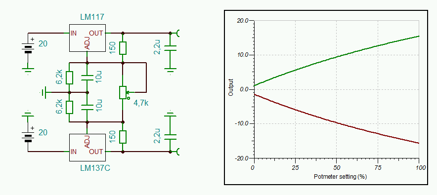

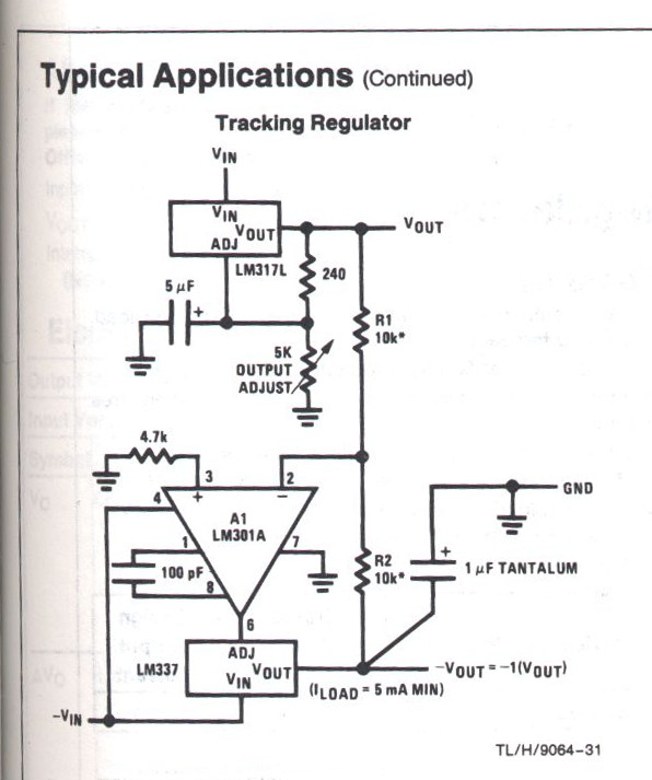

Gast #6885872
ArnoR schrieb:
> Hannes schrieb:
>> Ein Auszug aus dem National-Datenbuch "General Purpose Linear Devices".
>> Nennt sich Tracking Regulator, benutzt 2 Festspannungsregler und einen
>> OP.
> Naja, wenn man schon 2 komplementäre Festspannungsregler hat, braucht
> man keinen OPV mehr. Siehe Anhang.
Kommt wohl drauf an, wie gut die beiden Spannungen tracken sollen. TI
gibt für die Referenz einen Bereich 1.2V ... 1.3V resp. -1.2V ... -1.3V
an.
Da kann es passieren, dass bei identischem Referenzteiler sich die
positive Spannung auf z.B. +15V, die negative auf -13.85V einreguliert.
Wem das genau genug ist, der kann sich den OP sparen.
Wer ein sehr genaues Tracking braucht, der nimmt einen OP mit kleiner
Offsetspannung. Vielleicht lohnt es sich sogar, dass man einen
Symetrie-Abgleich auf die Frontplatte legt.
BTW: Manchmal stört es, dass man die Spannung nicht auf 0V regeln kann.
Mit einer negativen Hilfsspannung (für den LM317) geht das (siehe
Anlage), würde sich vielleicht für ein Doppelnetzteil anbieten.
Für den Negativzweig (lt. 0431.jpg aus meinem letzten Post) müsste man
wohl dem LM301 an Pin7 eine kleine, positive Spannung anbieten.
Ausprobiert habe ich das aber nicht.
Gast #6885887
Ja, genau, bei identischem Referenzteiler. Man kann auch einen der
Festwiderstände abgleichen und so die Symmetrie verbessern.
Gast #6885927
ArnoR schrieb:
Ich hatte "identische Referenzteiler" geschrieben, d.h. ich bin von
exakten wiederständen ausgegangen und hatte Streuungen der
Widerstandswerte nicht mit eingerechnet.
Abgleichen für genau eine Spannung und Temperatur - ja, das geht aber
auf jeden Fall. Wie es dann für den Gleichlauf aussieht habe ich nicht
untersucht. Es ist deine Schaltung. Kannst es ja mal durchrechnen, auch
an welchen der 4 Festwiderstände man ran müsste und mit welcher
Abweichung man dann zu rechnen hätte.
In der National-Applikation (0431.jpg aus meinem ersten Post) bestimmen
die beiden 10kOhm-Widerstände die Symetrie (neben dem schon erwähnten
OP-Offset). Diese sollten möglichst genau matchen. 0.1% würden sich bei
15V als 15mV Unsymetrie bemerkbar machen. Das wäre mir genau genug, bei
~ 1% würde ich über einen Symetrieabgleich nachdenken.
