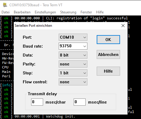

von Adam P. (adamap)
Robert schrieb:
> Wenn es am PC nicht geht, welche möglichkeiten gebe es , diese Baud zu
> empfangen ?
Nimm TeraTerm, da kannst du in die Baud-Konfig. schreiben, was du
möchtest.
Habe es mit 93750 Baud getestet und für gut befunden - funktioniert.
Oder halt HTerm (wie bereits erwähnt), falls es sich um binäre Daten
handelt.

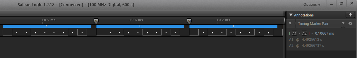

Hast du das Bit-Timing auf der TX-Leitung gemessen? Nicht, dass da im
Hintergrund irgend ein Treiber etwas "rundet", um auf eine Baudrate zu
kommen, die er kann.
Ja und es passt.
Robert schrieb:
> Bei meinem hterm (älter) kann ich nur fixe Zeiten eingeben.
Schau mal nach der Datei "hterm.cfg"
Entweder im Install-Verzeichnis oder unter:
C:\Users\BENUTZER\AppData\Local\VirtualStore\Program Files (x86)\HTerm
Dann öffnest du die und fügst dir deine eigene Baud hinzu:
<CfgFile name="HTerm config file" version="0.8.1">
    <Default>
        <Comport>
            <Selection value="COM10" />
            <Baudrate selected="921600">9600,57600,93750,115200,921600,3000000</Baudrate>
            <Stopbits value="1" />
            <Databits value="8" />
            <ParityMode value="None" />
            <StatusLines DTR="false" RTS="false" />
            <FlowControlCTS status="false" />
            <ConnectionStatus status="false" />
        </Comport>
Bei einem FT232 oder CH340 können problemlos 93750 Baud eingestellt
werden. Wenn nicht, liegt es am Treiber oder der Anwendersoftware.
Der CP2102 unterstützt die 93750 Baud mit den Werkseinstellungen nicht,
kann aber passend umkonfiguriert werden.
