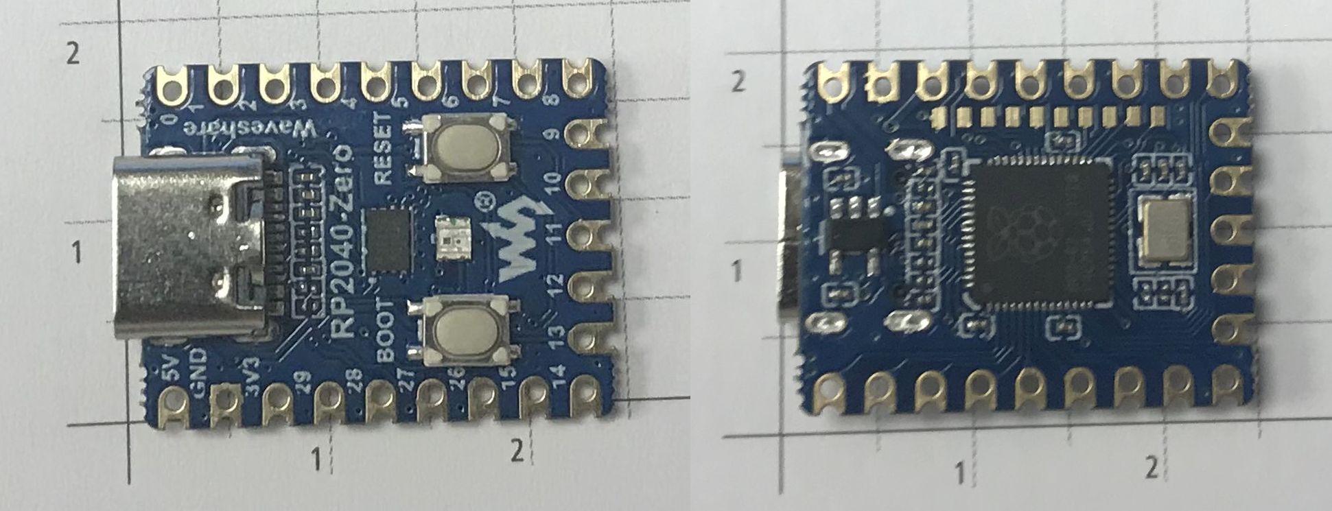

von Johannes S. (Gast)
kleiner als ein Nano, dafür etwas mehr Power und Speicher, was will man
weniger?

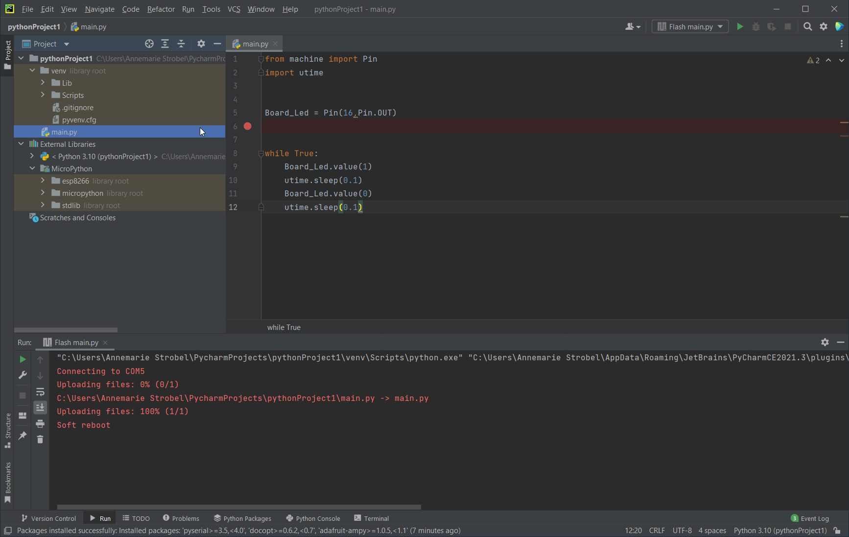

von Albert M. (Firma: Bastler aus Mönchengladbach) (albertm) Benutzerseite
Eine kostenlose gescheite Entwicklungsumgebung (Comunnity Edition) für
MicroPython ist z.B. pyCharm.
Benutze ich für den ESP8266.
https://www.jetbrains.com/de-de/pycharm/
