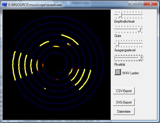

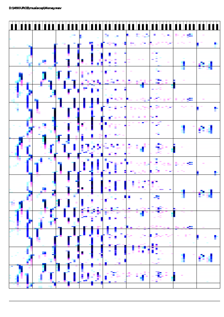

Dass FFT nicht ideal ist,sehe ich auch so. Aber es lassen sich auch
digital andere Filter erzeugen. Mit simulierten Schwingkreisen
(Resonatoren) konnte ich für 12 Töne pro Oktave schon eine gute
Selektivität erreichen. Hier im Anhang als Beispiel ein Stück
Frequenzanalyse von Pink Floyds "Money".

Noch ein Vorschlag zur Darstellung. Der Oszi-Bildschirm ist ja relativ
klein, um da den Bereich von 20- 20000 hz unterzubringen. Mit einer
Spirale lässt sich da viel mehr machen,  besonders wenn man das Spektrum
musikalisch interpretieren will.
Das Bild zeigt das Obertonspektrum eines Sägezahnsignals eines tiefen A.
Der Winkel zeigt den Ton an (A links, C oben), für jede Oktave ist eine
Umdrehung der Spirale, außen tief, innen hoch.
Die Signale für das Oszi kann man mit einem Sinus/Cosinus-Oszillator
generieren, dessen Amplitude von einem Sägezahn bestimmt wird, der mit
dem Filter korreliert. Auch hierbei ist der LM13700 gut anwendbar.

Sehr interessant ...
Aber ich denke ich bin schon froh wenn ich das mit einer "normalen"
Anzeigeart hinbekomme.
