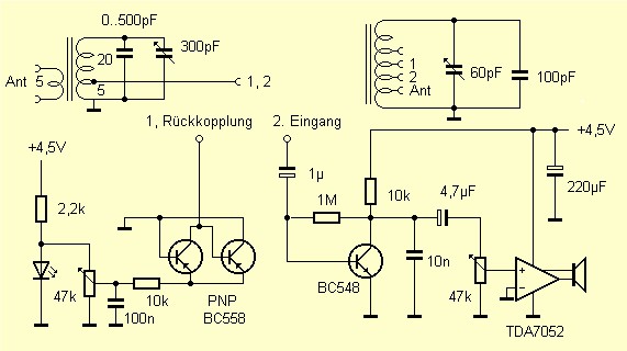

von jao (Gast)
das hier kann ich als einfaches und nachbausicheres projekt empfehlen:
https://www.b-kainka.de/bastel3.htm
schaltplan:
https://www.b-kainka.de/bast36.jpg

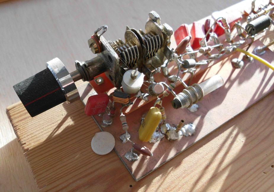

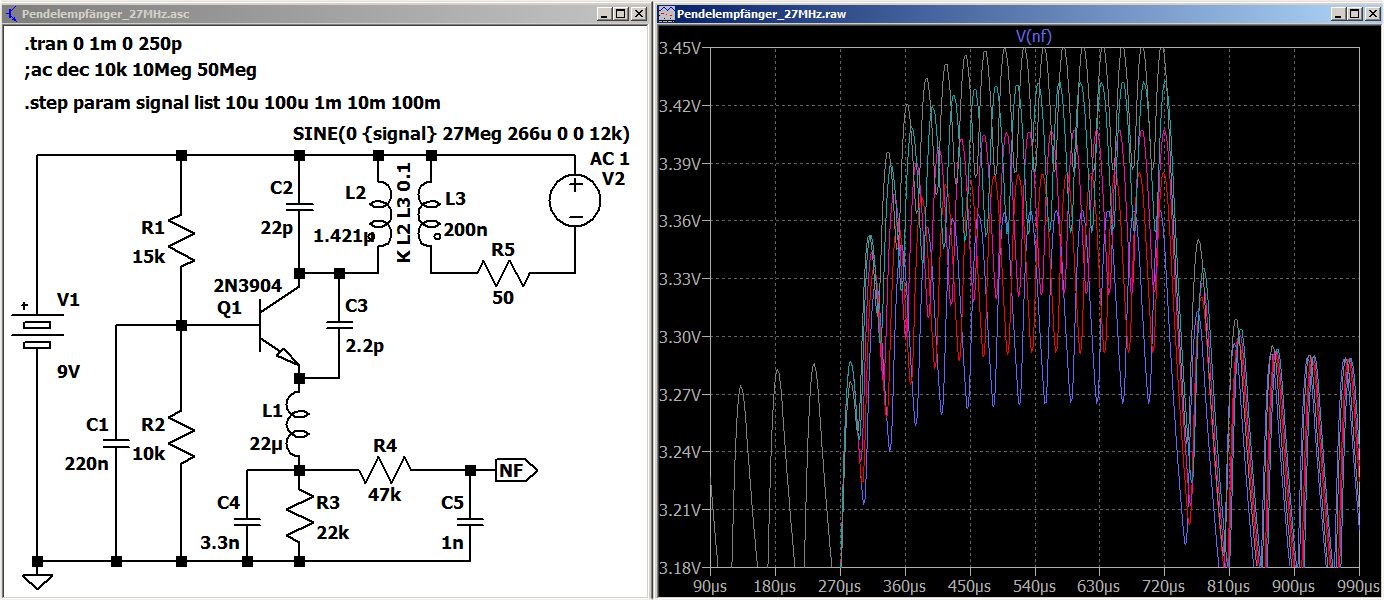

von Thomas K. (ek13)
von Michael M. (Firma: Autotronic) (michael_metzer)
Dieses Pendelaudion kann man auch mit dem BC177 aufbauen. Am besten der
mit den goldenen Anschlussdrähten.
von B e r n d W. (smiley46)
Michael M. schrieb:
> Dieses Pendelaudion
ist ein normales Audion. Falls es pendelt, stimmt was nicht.
von BC107 (Gast)
Nicht Alles was pendelt ist auch ein Audion...

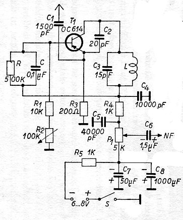

von jao (Gast)
https://www.mikrocontroller.net/attachment/539783/20210406_104613.jpg
Jepp, das funktioniert aus meiner Erfahrung auch ziemlich gut.
Bei Youtube kann man es in Aktion sehen:
https://www.youtube.com/watch?v=aqMRHyFJfYQ
https://www.youtube.com/watch?v=c-8zchIU4iU
von Axel R. (axlr)
"Zähleranschluss" am Antenneneingang? hmm... Wenn beim Audion die
Rückkopplung zu stark angezogen wird, sendet das das tatsächlich über
die Antenne? Könnte meinen Vater fragen, R.I.P.
Die Youtube-Clips sind ja abenteuerlich ::grins
Sehr cool
von Mohandes H. (Firma: مهندس) (mohandes)
Axel R. schrieb:
> Wenn beim Audion die Rückkopplung zu stark angezogen wird, sendet das
> das tatsächlich über die Antenne?

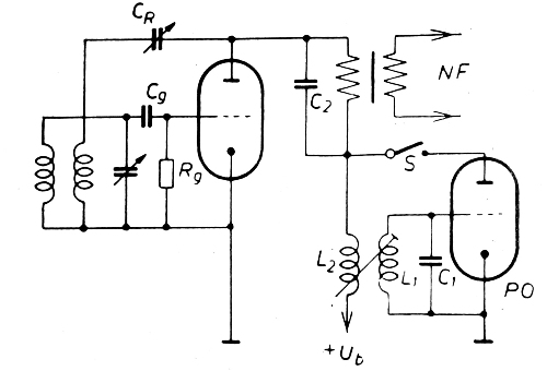

Ja klar. Grundprinzip eines jeden rückgekoppelten Audions ist ein
Oszillator (Meißner, Colpitts, Hartley, ECO). Der Oszillator wird knapp
unter der Grenze zum Oszillieren betrieben, um den Schwingkreis zu
entdämpfen, also die Kreisgüte zu erhöhen. (Für CW oder SSB wird der
Oszillator sogar oberhalb der Grenze betrieben, dann liegt die Differenz
zwischen Empfangs- & Oszillatorfrequenz bei 500..1000 Hz).
Deswegen, um HF-Abstrahlungen zu verhindern, kann eine HF-Vorstufe
sinnvoll sein (0V1 ==> 1V1). Auch ein Abschwächer (Poti ca. 1k nach
Antenne ist oft erforderlich um zu starke Signale abzuschwächen.
Allerdings kann eine Vorstufe die unerwünschte Schwingneigung der
Gesamtschaltung fördern.
Auch wenn die Kreisgüte durch die Rückkopplung stark erhöht wird, sollte
man sich bemühen die Güte des Schwingkreises möglichst hoch zu halten.
Den größten Anteil zur Güte hat die Spule. HF-Litze, bei KW Luftspulen
mit nicht zu dünnem versilberten CU-Draht (Skineffekt).
Axel R. schrieb:
> Zähleranschluss am Antenneneingang?
Ist insofern problematisch, da der Oszillator gegenüber der
Empfangsfrequenz verstimmt ist. Eine präzise Messung ist nicht möglich.
Außerdem ist das Signal sehr klein (hochohmiger Vorverstärker mit FET).
Ein rückgekoppeltes Audion ist nach wie vor ein bestechendes Prinzip -
gibt sonst keinen so empfindlichen und selektiven Empfänger mit nur
einem aktiven Bauteil.

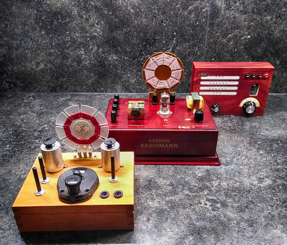

von Phasenschieber S. (Gast)
Titel: Retro....
tssstssstsss....wennschon retro, dann bitteschön mit Röhren.
Ein Audion mit Transistoren ist eher ein Bastelobjekt für
Heranwachsende.
Ein wunderschönes Chassis mit drei Röhren, 1V1, klassisch aufgebaut,
quasi ein Schmuckstück für das Wohnzimmer, da wäre ich sofort dabei,
bezw. werde ich diesen Winter angehen.

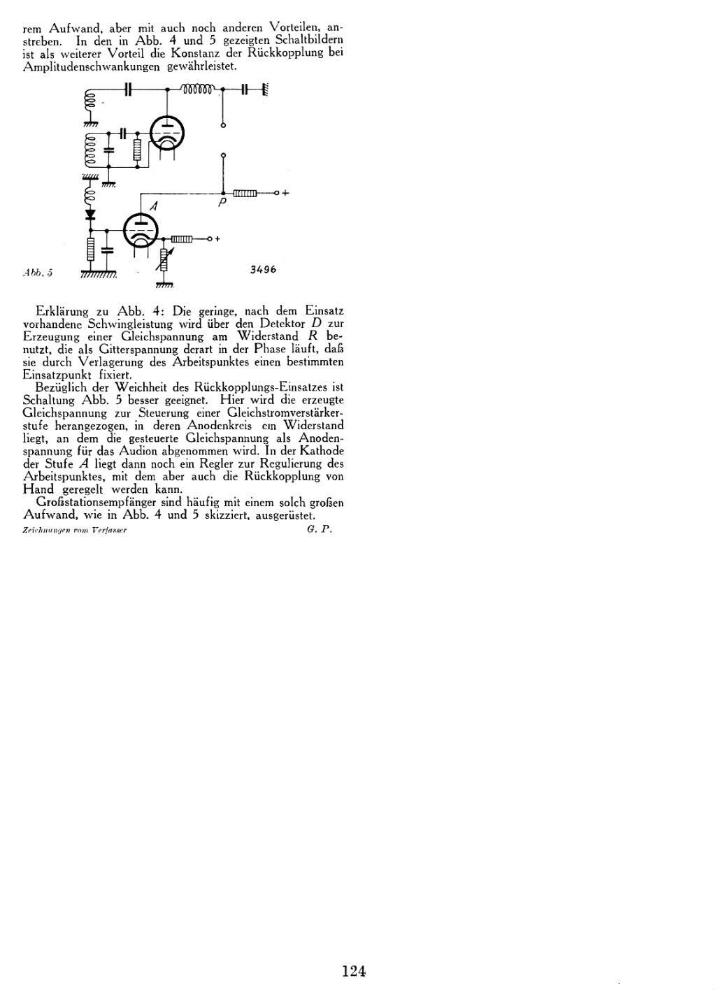

von alter Hut (Gast)
ca. 100 Jahre alt - ein Halbleiteraudion aus einer Drahtlosfunkzeitung
vom
1 Oct. 1924
http://www.hpfriedrichs.com/downloads-lib/xtalgen.pdf
Die Halbleitersymbole waren zwar noch nicht international, aber was
solls?
[Was auch wenige wissen, der indische Forscher und Halbleiterpionier
Jagadish Bose zündete 30 Jahre vorher ~ 1894 die erste Sprengladung per
Mikrowelle ~60 GHz]
Henrik V. schrieb:
> 1V2 aber auch drei Röhren
Danke für den Link, ja sehr einfache, aber schöne Schaltung; gefällt
mir.
Für einen Elektroniker ist wie immer die Mechanik die Herausforderung

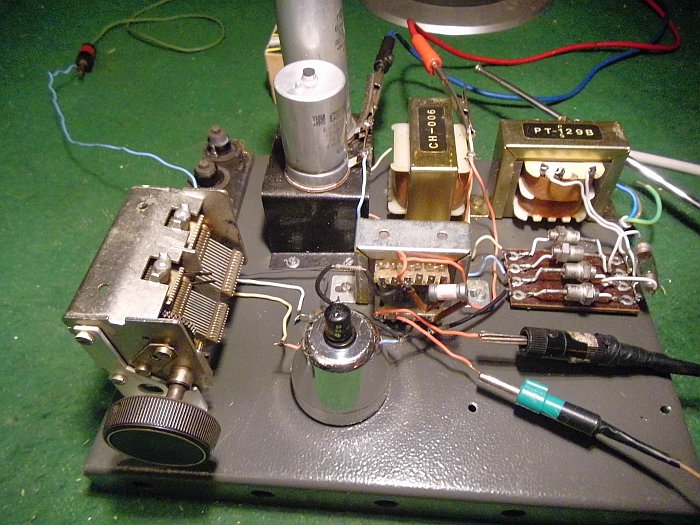

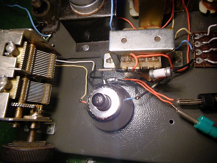

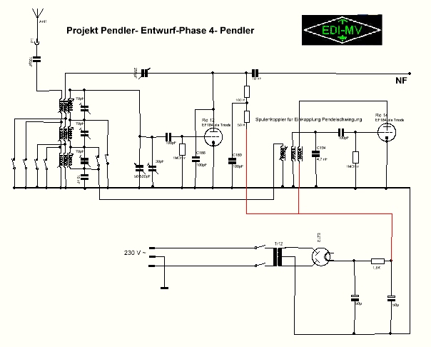

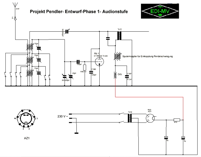

von Edi M. (edi-mv)
Ein "Frohes Neues Jahr!" an alle Mitleser !
Aus gesundheitlichen Gründen habe ich in letzter Zeit sehr wenig
gemacht.
Aber zum obigen Thema habe ich was.
Wie wäre es damit: Mit Batterien, aber nicht mit Transistor(en), sondern
Röhre,
Eine etwa 100 Jahre alte Schaltung der Röhre, veröffentlicht vor 98
Jahren,
Röhre ?
Ja. Keine Anodenbatterien, nur ein Pack Elemente zu gesamt 3V und 22,5
V, da gehen Mono- oder Babyzellen aus dem Baumarkt. Also ungefährlich.
Die "Anodenbatterien" hält bei dem geringen Verbrauch sehr lange.
Und sogar für einen sehr weiten Empfangsbereich, damals von Längstwelle
(SAQ- Empfang !) bis 150 m, was damals bereits Kurzwelle war, aber
möglich bis weit in den heutigen Kurzwellenbereich.
Ein "Retro- Stations- Empfänger". Mehr Retro geht kaum.
Eine geeignete Röhre gibt es massig, und für einen schlappen Fünfer bei
Ebay.
Die Röhrenschaltung funlktioniert garantiert- sie ist Bestandteil eines
100 Jahre alten Empfängers, den ich besitze.
Es wird nur 1 Röhre verwendet, in meinem Empfänger sind noch 2 Stufen
dahinter, der beschriebene Empfänger kann also erweitert werden.
Auch ist der Anschluß an die Heimanlage als Verstärker eine Option.
Alle Teile können beschafft oder gebaut werden, nicht unbedingt als alte
Originalteile, oder Teile originaler Werte/ Bauform,  aber es gibt
geeignete Teile, so daß es ein absolut authentischer Eigenbau ist.
Die Herausforderung wäre die mechanische Erstellung, da ist viel
Handarbeit angesagt,.dies wäre aber bis zum 100- jährigen Jubiläum der
Veröffentlichung zu erreichen.

> vom
> 1 Oct. 1924
Schöner Literatur Link. tnx 73
von herbert (Gast)

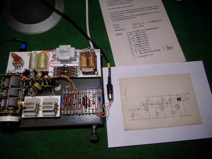

Ebenso! Aber sag mal hast du außer dem Bild da oben auch etwas mehr zur
Schaltung? Beim letzten Versuch mein "Hellseher-Diplom" zu machen bin
ich ziemlich durchgerauscht...;-)

von Edi M. (edi-mv)
Das glaub' ich unbesehen !" Um in Hogwarts das Hellseher- Diplom auch
nur gerade mit genügend" zu "bestehen" (ich denke, in dem Falle kriegt
man's nicht mal, nur 'nen Trostpreis...), hätte die hellseherische
Erkenntnis gereicht, daß der Schreiber der Zeilen mehr hat, aber sich
nicht die Arbeit macht, wenn es kein Schwein interessiert.
@herbert, das wird schon- ich empfehle Üben, immer wieder üben !

Mitleser, die wirklich Interesse an einem Röhren- Retro- Audion haben,
ich habe einen Vorschlag gemacht, es gibt auch einen realen Aufbau, da
hier kein Interesse besteht, ist die Beschreibung auf meiner Seite
plaziert- schon sichtbar, aber noch in Arbeit :
http://edi.bplaced.net/?Bauanleitungen___Bauanleitung_Audionempfaenger_von_1924-_und_Gestaltung_bis_zum_Allwellen-_Stationsempfaenger
von Edi M. (edi-mv)

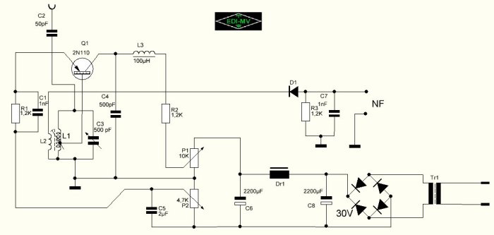

Ich habe übrigens nicht nur allein Röhrenschaltungen.
Gerade gefunden: Hier einige historische Transistor- Audion- Schaltungen
aus der Germanium- Zeit- ich habe sie vor sage und schreibe 55 Jahren in

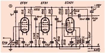

alten Radio- Zeitschriften gefunden, diese Schaltungen habe ich sogar
gebaut, sie funktionieren gut.
Die Schaltungen habe ich dann ausgeschnitten und in ein Buch eingeklebt,
darum sehen sie nicht mehr so toll aus.
Sind mit uralten DDR- Germanium- Transisatoren angegeben, funktionieren
mit geeigneten Germaniumtransistoren aller Länder, 60er bis 80er Jahre,
genauso

Ja, man kann viele modernere Röhren auch mit niedriger Anodenspannung

Stefan M. schrieb:
> Ich habe einige Audions mit dieser Schaltung aufgebaut:
> https://www.elektronik-labor.de/Elo/TransistirAudion.html
> Ist einfach aber gut.
B e r n d W. schrieb:
> Auch immer zu empfehlen sind die Kitchin-Schaltungen:
> https://www.arrl.org/files/file/Technology/tis/info/pdf/9811qex026.pdf
> empfehlen:
> schaltplan:

Wäre interessant den Schaltplan hierzu zu sehen!
von Al Adin (Gast)
Warum klickst Du den Link nicht an?
von Al Adin (Gast)
Beim Betrachten des Schaltbildes 2 x EF80/85 fällt der
ungewähnlich niedrige Audion-Gitterwiderstand 50k auf.
Dieser Wert ist wahrscheinlich der niedrigen Anodenspannung
geschuldet, weil sich bei höherem Wert die durch den Gitterstrom
erzeugte Vorspannung zu sehr ins Negative verschieben würde.
Leider aber liegt die untere Grenzfrequenz damit bei 32 kHz,
viel zu hoch für AM-Demodulation. Ausserdem wird der Schwingkreis
mit R/2 = 25 kOhm belastet, was durch erhöhte Rückkopplung
ausgeglichen werden muss, wodurch wiederum die Stabilität leidet.
Wahrscheinlich sind bei genauerer Betrachtung noch weitere Fehler
zu finden. Alles in allem also nicht das Gelbe vom Ei!
Ach, hatte ich ganz übersehen daß da auch der Schaltplan war. Allerdings
hat Feinmechaniker wohl eine eigene Version davon gebaut?
Hier:
https://docplayer.org/106376009-Ein-audion-0-v-1-nostalgieprojekt-mit-2-roehren-fuer-amateurfunk-mit-nahezu-funktionsgarantie.html
finden sich noch einige Erläuterungen zu besagtem Audion.
Naja, auf alle Fälle eine nachdenkenswerte Schaltung. Bemerkenswert
finde ich, daß die erste Röhre zwei Funktionen hat: 1. als Audion mit
Einstellung der Rückkopplung über das Schirmgitter, und 2. wird über den
Kathodenwiderstand die Verstärkung der ersten Stufe eingestellt.
Ob das sinnvoll ist, müßte man ausprobieren. Alternative wäre ein 1V1,
wobei die erste Röhre die einstellbare Verstärkung darstellt und das
Audion in der zweiten Stufe erfolgt. Oder quasi ein 1V0 mit zwei Röhren
und anschließende Verstärkung mit Halbleitern oder direkt mit LM386.
(Nur laut gedacht, werde ich morgen noch mal überdenken).
von Edi M. (edi-mv)
> Ge-Transistoren sind von historischem Interesse, ebenso die Schaltungen,
> würde ich mir heute nicht mehr antun. Ich wüßte keinen Vorteil, den
> Ge-Transistoren in einem Audion haben sollten.
Da kann ich Ihrem Wissen etwas hinzufügen:
Einige der allerersten Ge- Transistoren haben eine Eigenschaft, die sie
geradezu für ein Audion prädestiniert, nämlich einen "Abstand" zwischen
Entdämpfung und Selbstschwingen, mit dem Oszillographen deutlich
sichtbar.
Schaltung und Beschreibung hier:
http://edi.bplaced.net/?Edi%60s_Specials___Transistoren_der_ersten_Generation-_Spitzen-_und_Flaechentransistoren-_International_und_in_der_DDR___Spitzentransi_im_Versuch-_Oszillator_und_Audion
Die genannte Transistortype kann bei Ebay gefunden werden, es gibt noch
eine Anzahl, weil sie in militärischem Equipment verbaut wurden, und das
Militär nahezu die gesamte Produktion einkassierte, und bunkerte.
Allerdings sind es eigentlich "miese" Bauteile- so haben keine 2 Transis
gleiche Daten ! Die Unterschiede sind enorm, es funktionierten jedoch
alle, nur war der genannte Effekt bei verstärkungs- schwachen Exemplaren
kaum nachweisbar.
Da es ja um Retro- Audions geht, wäre auch ein Versuch mit diesen Teilen
lohnenswert.
> Entdämpfung und Selbstschwingen.
Diese Hysterese haben nichtnur Germaniumtransistoren, das ist eine Sache
der Schaltungsauslegung.
Nicht jede Rückkopplungsschaltung ist ein Audion.
Bei den Pentoden habe ich da Zweifel.
Bei Röhren haben Audions die typische R-C Kombination vor dem Gitter.
Joe G. schrieb:
Schöne Geräte! Das vordere sieht aus, als wenn da russische Röhren mit
Loctalsockel drin stecken. 12SH1L?
> Spielt ähnlich gut oder schlecht wie meine anderen beiden Varianten.
Gut oder ähnlich schlecht sind sie alle, wenn sie funktionieren. Aber es
gibt schon Finessen wenn man das Prinzip optimieren möchte.
Hier noch ein 1V2 mit besagten 12SH1L (russ. Nachbau der RV12P2000):
http://www.jogis-roehrenbude.de/Leserbriefe/Juergens-1-v-2/1V2.htm
Ist optisch und handwerklich sehr schön gemacht und auch technisch lohnt
ein 2. Blick. Er schreibt auch einiges zu Aufbau. Masseführung, etc.
von Joe G. (feinmechaniker) Benutzerseite
Ja, genau diese habe ich dort eingesetzt.
Das Konzept kannte ich schon, trotzdem vielen Dank! Hier wird nochmals
das Problem mit dem Vorkeis deutlich (die Abschirmung hatte ich nicht
erwähnt).

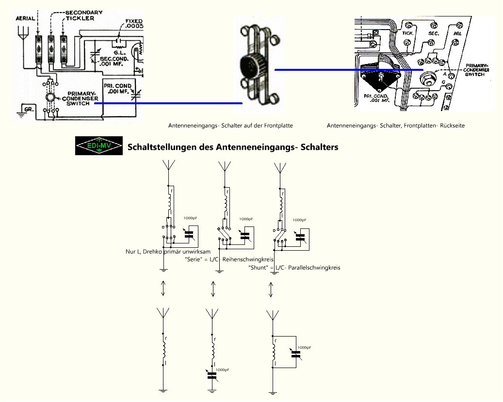

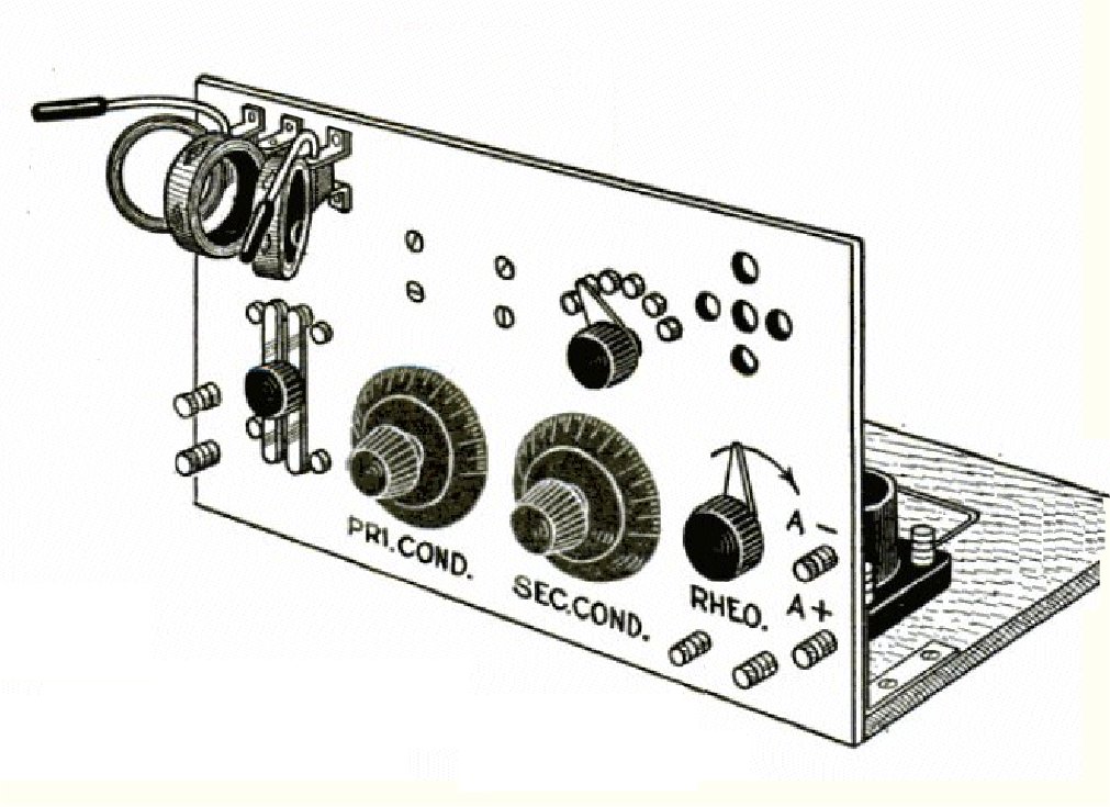

Für den Detektor-/ Audionbastler eine Empfehlung sind solche
Schaltungen, die mehrere Kombinationen von Eingangsschaltungen besitzen,
die gelegentlich umgesteckt oder umgeschaltet werden können, so hat man
dann eine Zwei- oder Dreikreis- Abstimmung wirksam- nur eben mit
nichtgekoppelten Einzel- Abstimmbauteilen.
Das machte man auch vor 1- Kreis- Geräten, man setzte einfach vor den
ANtenneneingang noch eine "Tuner"- Baugruppe, wie hier, der "RC" von vor
genau 100 Jahren:
http://edi.bplaced.net/?Edi%27s_Radios___1922_Westinghouse_RC
Die deutschen "Volksempfänger" konnten mit passiven ()nur Schwingkreise)
aktiven (Röhren- HF- Verstärker, abstimmbar)  Vorsatzgeräten aufgewertet
werden- und wureden zum Zweikreiser, die Wirkung war beachtlich !
(es gab sogar einen Superhet- Vorsatz)

Hier sowas für das genannte Audion,
Eigentlich nur das Übliche: Antennenspule, Eingangskreisspule und
Rückkopplungsspule.
Durch die Darstellungsweise als Verdrahtungsplan aber kompliziert
gezeichnet, ich habe die Eingangsschaltung mit dem merkwürdigen Doppel-
Drehschalter aufgedröselt.

In angehängten Bild mal eine mehrstufige, aperiodische
Eingangsschaltung, Artikel dazu:
http://edi.bplaced.net/images/Wissenssammlung/Synchrodyne/FT_1949_Heft_15_Synchrodyne_g.pdf

Bei einfachen Audions mit bipolaren Transistoren oder JFET sieht man oft
eine simple Vorstufe mit einem pnp-Transistor in Basisschaltung am
Eingang.

Hier ein einfaches Audion mit dem MPF102 und einer Vorstufe mit 2N2222
(npn) in Basisschaltung:
https://www.reddit.com/r/rfelectronics/comments/jmj3we/mpf102_regen_receiver_design_improvements/
Und hier eines mit einem JFET in Gateschaltung als Vorstufe:
http://www.ke3ij.com/JFETrgn.htm

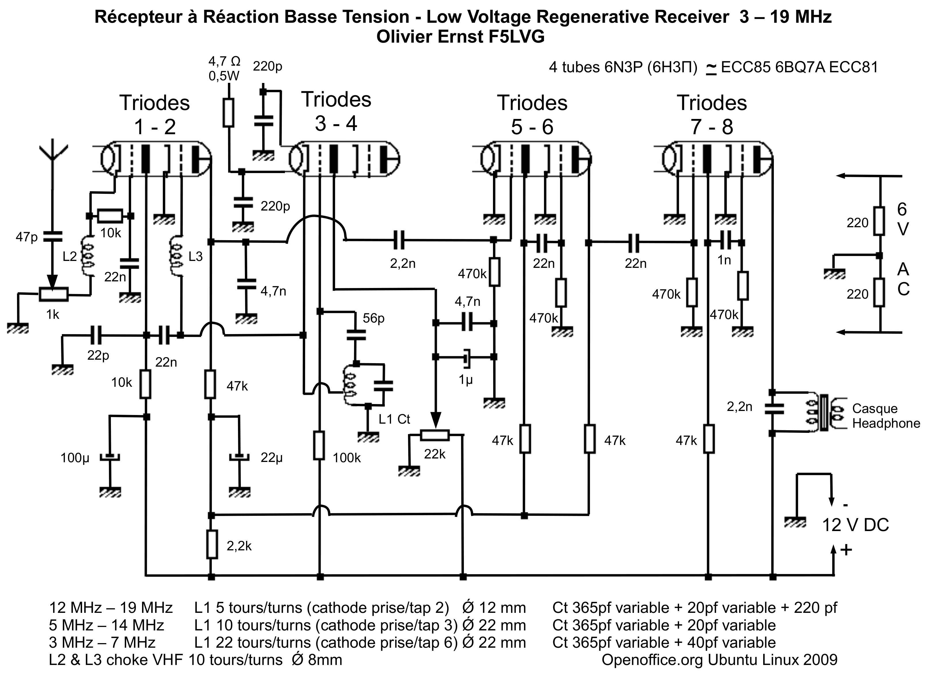

Beispiel mit Röhre in Gitterschaltung am Eingang:
https://oernst.org/hamradio/tubes/1v1-el84/1v1_EL84_anglais.html
Der Aufbau selbst ist nicht gerade ästhetisch und die Schaltpläne in
französischer Tradition sehr unübersichtlich, aber er schreibt auch
etwas zum Aufbau.
Die EL84 scheint sich auch bei kleinen Anodenspannungen als Audion zu
eignen.
von Edi M. (edi-mv)
> Also wenn (aperiodische) Vorstufe, dann mit Neutralisation. Oder in
> Gitter/Basisschaltung.
Aperiodische braucht normal keine, Z. B. der 3- stufige (!) HF
Vorverstärker Westinghouse "AR" (für die Gerätekombinationen "RADA" bzw.
"RC") hat nur Röhren und Spulen, keine Schwingkreise, und keine
Neutralisation.
Die Seite von Oliver Ernst [1] ist ja eine echte Fundgrube :-)
Es ist jedoch keine EL84 sondern eine ECC81/85
[1] https://oernst.org/hamradio/index.html

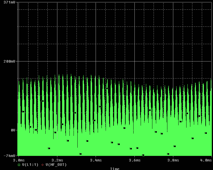

von Josef L. (Gast)
Um wieder auf den Eingangspost des abgetauchten TO zurückzukommen
(Stichworte: Kurzwellenempfänger, Radio DARC, Audion, Batterie,
Transistoren wie BC107, Ferritantenne, empfindlich): Ich habe mal "Das
große Transistor-Bastelbuch" von Heinz Richter, Ausgabe von 1962, nach
derartigen Schaltungen durchforstet und bin für das Audion mit der
Schaltung oben links fündig geworden (KW-Pendelaudion).

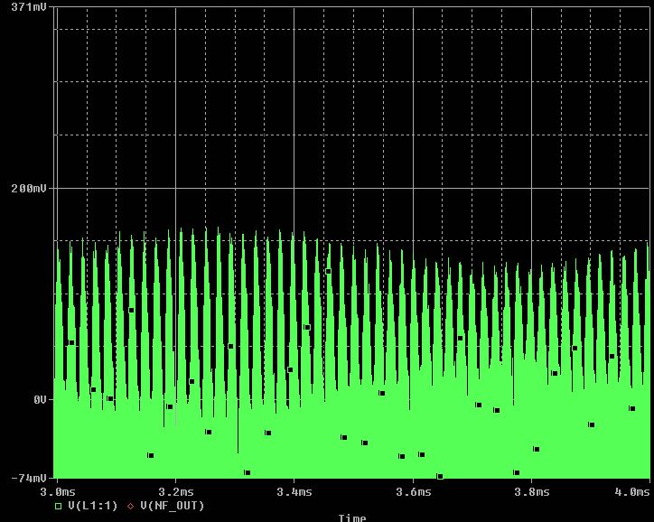

In Spice getestet bringe ich sie über einen weiten Bereich zum Schwingen
(Frequenz etwa 6 MHz gewählt), jedoch wirkt die Schaltung nur als
Sender! Ich bekomme leicht 10Vss oder mehr HF an C1, abhängig von der
Batteriespannung, eine dort eingekoppelte HF (Antenne) gibt am voll
aufgedrehten Poti P1 zwar saubere NF, aber nur mit 20% der Amplitude
(sprich: wenn 30% Modulation in der positiven Halbwelle 50mV Hub sind,
kommen als NF 10mVss raus - das ist unbrauchbar! Wie soll das
funktionieren?
Im Vergleich mit der Senderschaltung rechts aus dem gleichen Buch finde
ich auch kaum einen Unterschied. Hier wird lediglich im Emitterkreis die
Modulation eingespeist.

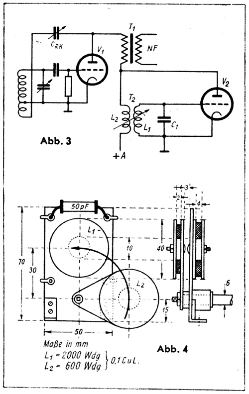

von Edi M. (edi-mv)
> Sender!
WIllkommen in der Welt des Pendelaudions !
Natürlich ist das Pendelaudion fast immer ein Sender. Der Punkt der
höchsten Empfindlichkeit -ganz dicht am SWchwingeinsatzpunkt) wird
periodisch "überfahren", und schon oszilliert es, aber... man kann trotz
des Schwingens die NF gewinnen !
Und darum störten die Dinger wie Hulle, und es wurde eine Vorstufe
empfohlen, was sie wieder komplizierter machte, und sie setzten sich
nicht durch, Ausnahme kleiner Fernsteuer und Datenübertragungssachen.
von Josef L. (Gast)
Edi M. schrieb:
> Der Punkt der
Mit welcher Frequenz soll er oszillieren? Genau mit der
Empfangsfrequenz? Wie grenzt sich das dann vom Direktmischer ab? Wenn
ich 200Hz daneben bin, bekomme ich dann Donald-Duck-Gequake oder die
richtige NF, nur viel leiser?
Naja, Lee de Forest wusste ja auch nicht wie seine Schaltung
funktioniert.
Das 'fast' sollte man weglassen. Jedes rückgekoppelte Audion ist vom
Prinzip her ein Oszillator. Beim 'normalen' Audion wird der Punkt kurz
vor dem Oszillieren manuell eingestellt, beim Pendelaudion pendelt der
Arbeitspunkt um den Punkt des Einsetzens der Schwingung herum.
Früher war das Prinzip ja weit(er) verbreitet, außer bei Radios z.B. im
Modellbau bei einfachen Fernsteuerempfängern. Mein erster selbst
gebauter Empfänger für eine Flugzeug-Fernsteuerung auf 27 MHz war auch
ein Pendler (auch aus einem Buch von Heinz Richter). Der hat natürlich
alle mögliche empfangen ... das erste Flugmodell ist dann auch
spektakulär abgestürzt. Totalschaden (aber daraus gelernt, klassisches
Lehrgeld).
Nein, nicht mit der Empfangsfrequenz. Die Pendelfrequenz muß über der
empfangenen NF liegen, ist aber sonst nicht festgelegt. Das Pendeln
bewirkt, daß man ständig um den Punkt höchster Empfindlichkeit
'pendelt'.
So ergibt sich auch die Abgrenzung zum Superhet und
Direktmischempfänger, wo Empfangensfrequenz und Oszillatorfrequenz in
einem festen Verhältnis stehen: Differenz = ZF beim Super, Null beim
Direktmischer, oder Direktmischer = Superhet mit ZF Null).
Ja, da hat er einiges zusammengetragen.
Irgendwo hatte ich von ihm eine Schaltung gesehen, wo er einen 1V1 mit
EL84 vorstellt. Mit 12V oder 24V Betriebsspannung. Deswegen ist mir das
in Erinnerung geblieben (und wegen der, äh etwas unschönen Aufbauten).

Für RUNDFUNK- Empfang sollte das Audion so dicht wie möglich, bzw, so
dicht wie nötig, VOR dem Schwingeinsatzpunkt gehalten werden, das ergibt
die beste Trennschärfe, niedrige Bandbreite und höchste NF-
Ausgangsleistung (wenngleich auch nicht die höchste Wiedergabe-
Qualität).
Und man stört nicht andere Empfänger.
Heute nicht mehr wichtig, in den 30er Jahren, als es noch jede Menge
Rückkopplungs- Empfänger in jedes Nutzers Nähe gab, war das oft Gruind
für Nachbarschafts- Streitigkeiten.
https://www.youtube.com/watch?v=z-j5L1rz6R4
Bei sehr starken Störern kann man aber das Audion jedoch mit höchster
Trennschärfe, und zwar innerhalb der Schwebung = Differenz zw,
Empfangsfrequenz und Eigenschwingung = Null betreiben.
Und auch der Pendler muß nicht als Sender wirken.
Der Pendler kann so dicht am Schwingen betrieben werden, daß eine
Eigenschwingung NICHT erfolgt, ODER die erregte Eigenschwingung in der
Größe der Empfangsenergie liegt.
Das ist der Fall, wenn der Pendler im sog. "linearen Modus" betrieben
wird,
Im "logarithmischen Modus", wie er überall belkannt wurde, ist der
Pendler IMMER Sender und Störer.

von Josef L. (Gast)
Lotta schrieb:
> Regelröhre
Eine EF43 hätte ich, würde aber lieber erstmal eine Transistorschaltung
probieren.
Habe grade den HF-Teil von https://www.b-kainka.de/bastel61.htm in
PSpice durchprobiert, siehe Bild. Zu sehen ist  die "Oberkante" der
Schwingung am heißen Ende des Schwingkreises: 1 Millisekunde ist die
1kHz-Modulation (30%) der eingekoppelten 6 MHz mit 10mV Amplitude, das
"Gezappel" die 48kHz-Pendelschwingung. Die 6MHz sind hier natürlich
nicht aufgelöst (grüner Block). Als NF kommen nach dem 1k-Widerstand
noch 2mVss an - wieder keine Verstärkung!
Da hilft wohl nur Aufbauen, es sind ja nur ca. 10 Bauteile ohne NF-Teil.
Das ist eine Menge Signal. Versuchs mal mit 10µV oder 100µV
Eingangssignal. "Normale" Pendelempfänger funktionieren logarithmisch,
das Ausgangssignal bleibt nahezu konstant, unabhängig vom Eingang. Und
ohne Signal rauscht es.
von Josef L. (Gast)
In der Schaltung ist es momentan linear, d.h. bei 10µV würde ich gar
nichts mehr sehen, das Signal geht völlig in der Rest-HF plus
Schwankungen in der Amplitude der Pendelschwingung unter.
Das ist das Problem mit den Simulationen: Liegt es an den
unvollständigen Modellen, zu großen Schrittweiten, usw. - letztlich an
der fehlenden Zeit oder am zu schwachen Rechner.
> Und ohne Signal rauscht es.
Ohne Signal schwingt er nicht an :-)
Ja, OK, da baut man einen kurzen Impuls ganz zu Anfang ein - aber
Steckbrett geht schneller.
Jetzt bin ich aber erstmal in der Küche gefragt ;-)
von Edi M. (edi-mv)

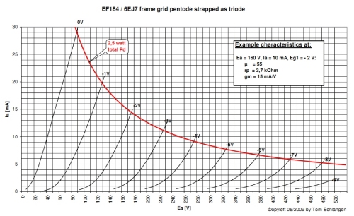

> Die EF183 (12mA/V) ist noch einigermaßen brauchbar, aber die EF184 (15
> mA/V) bringt keine Vorteile.
Als Penthode vielleicht nicht, als Triode schon.
Anbei Schaltung vom existierenden Gerät.
Triode eigentlich nur darum,. weil die Vorbild- Schaltung mit solchen
bestückt war.

von Al Adin (Gast)
Al Aladin schrieb:
> Irgendwo las ich ähnliches von einem Transistoraudion,
> das die für die Information nicht beitragende Trägerenergie
> zur Verstärkung nutzte.
Die Quelle war:
Der Rückkopplungs-Detektor-Empfänger
Funkschau 1958, Heft 19, Seite 455-456
Ich glaube, bei radiomuseum.org kann man alte Funkschau-
Jahrgänge nachlesen.
Da jedes rückgekoppelte Audion auf einem Oszillator beruht, lassen sich
auch 'ungewöhnliche' Oszillatoren einsetzen. z.B. ein emittergekoppelter
Oszillator.
Zum Verständnis: der eine Transistor arbeitet in Emitter- der andere in
Basisschaltung. Funktioniert auch bei geringen Betriebsspannungen.
(Abb. aus: http://theradioboard.com/rb/viewtopic.php?t=4298)
NT: Zum emittergekoppelten Oszillator:
https://second.wiki/wiki/differenzverstc3a4rker-oszillator
Und hier, Differenzverstärker-Oszillator genannt:

von Al Adin (Gast)
Mit
2 einigermaßen gleichen Transistoren,
  pnp oder npn, vorzugsweise Gruppe C
R1 = 10k + Pot 100k
Ub = beliebige Zelle >1V
verwende ich die Schaltung zum Testen von Schwingkreisen.
Ich habe noch kein LC erlebt, das damit nicht schwingt.
Quelle: Funkschau, Peltz-Oszillator.
von cw tunnel (Gast)
> Basisschaltung.
sri om, das ist nicht zutreffend. Der eine Transistor arbeitet in
Kollektorschaltung (Emitterfolger) und der andere in Basis Schaltung.
BTW: Bei Tietze Schenk wird der Oszillator als Emitter gekoppelter
Oszillator bezeichnet. Er arbeitet nur bei sehr kleinen Spannungen als
harmonischer Oszillator mit sauberem Sinus. Ein wenig zu viel Spannung
und das Ding übersteuert. Am Tankkreis scheint dann noch "halbwegs" ein
Sinus an zu liegen, aber dessen Frequenz ist von den Transistor
Parametern und der Betriebsspannung stark beeinflusst. Die geringe
Versorgungsspannung ist aber beim Einsatz als Q Multiplier vorteilhaft,
weil eine grosse Ausgangsleistung nicht erwünscht ist.
Man kann den Emitter gekoppelten Oszillator auch bei grösseren
Spannungen und deutlich grösserer Ausgangsleistung verwenden, aber das
erfordert bei gleicher Topologie der Halbleiter Schaltungsmassnahmen zur
Linearisierung der Verstärkung.
73
Ja, Du hast Recht, danke für die Korrektur!
Ein wenig hilft, den Emitterwiderstand zu vergrößern, um weniger Klirr
zu haben.
von Al Adin (Gast)
Al Adin schrieb:
> Die Quelle war:
Hier ist die Adresse für den genannten Artikel:
https://nvhrbiblio.nl/biblio/tijdschrift/Funkschau/1958/Funkschau%201958_19_OCR.pdf
Lesenswert!
> zu haben.
Das entspricht nicht den Ergebnissen meiner Versuche.
Nebenbei bemerkt, wenn die Versorgungsspannung auf einem optimalen
niedrigen Niveau eingestellt ist, gibt es ohnehin kein Problem mit Klirr
des Oszillators.
Wenn der Emitterwiderstand vergrössert wird, kann man die
Versorgungsspannung anheben, bis man bei der gleichen Ausgangsaplitude
(bei gleicher Belastung und entsprechend bei gleicher Leistungsabgabe)
den gleichen Klirrfaktor erhält. Oder umgekehrt dargestellt: wenn der
Sinus verzerrt ist, kann man die Versorgungsspannung runter setzen oder
den Emitterwiderstand rauf setzen. In beiden Fällen wird man bei der
gleichen Ausgangsspannung den gleichen Klirrfaktor erreichen.
Der Hintergrund ist der, dass die Verzerrungen dadurch entstehen, dass
sich die Ausgangsspannung der Emitterspannung zu sehr annähert.
Solltest du andere Erfahrung mit dem Peltz-, emittergekoppelten-, bzw
Differenzverstärker Oszillator gemacht haben, wäre ich an den Details
sehr interessiert.
Dieter P. schrieb:
> Schaltungen für KW wollte ich
> mal simulieren, mit LTSpice bisher allerdings erfolglos.
Das geht, hab ich schon gemacht.

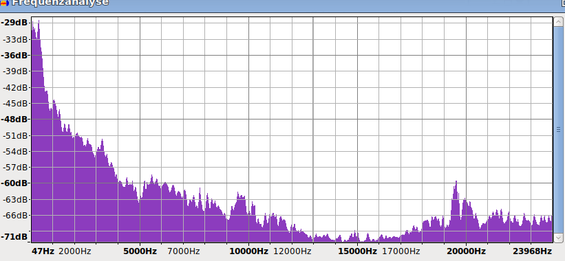

Dieter P. schrieb:
> LTSpice
Hallo Dieter, hier ist die Simulation!
Man sieht schön den logarithmischen Zusammenhang zwischen Antennensignal
und Ausgang. Die Pendelfrequenz ist mit 25-35 kHz relativ niedrig.
von Dieter P. (low_pow)
Danke für die Schaltungssimulation.Bisher nur kurz angesehen.
Das ist bisher der erste Pendler, den ich in LTSpice so gesehen habe.
Die eigenen Versuche waren weit davon entfernt, die Schaltung
allerdings auch völlig anders dimensioniert.
Probiert hatte ich u.a.
Foto und Schaltplan sind da schon unterschiedlich.
Für ausführliche Simulationen ists hier im Momemnt einfach zu spät.
Die Simulation vom Pendelempfaenger_27MHz.asc hat mich
weiter beschäftigt.Die Schaltung habe ich umgestimmt
auf ca 13.56 MHz, den HF-Oszillator durch ein AM-Signal
ersetzt und am NF-Ausgang einen Tiefpass eingefügt um
die demodulierte AM besser zu sehen.
Die vier Kurven der Grafik von Unten nach Oben:
AM-Signal V(n002), Strom der Empfangsspule I(L2),
Pendelfrequenz I(R3), und NF-Ausgang mit Resten der
Pendelfrequenz V(nf_b).
Die HF wird lose in die Empfangsspule eingekoppelt,
bei einem offenen Aufbau reicht dies auch zum Empfang
von starken Sendern ohne Antenne aus.Die Simulation ist
quasi rauschfrei, deshalb fehlt das beim Pendelempfänger
ohne Empfang vorhandene starke Rauschen am NF-Ausgang.
Es gibt im Internet vieles über Pendler, mit Röhren und
Transistoren, und auch zu den bekannten Nachteilen der
Schaltungen.Trotzdem dürfte etwa in Funkthermometern und
auch anderer Elektronik ein 433 MHz Pendler als Empfänger
zu finden sein, einfach wegen dem geringen
Energieverbrauch ( zusätzlich Zeit getaktet ).

Ob man einen Pendler mit Rauschen simulieren kann, weiß ich nicht.
Das Rauschen ist aber dem logarithmischen Pendler eigen, eben weil die
Verstärkung mit nur 1 Schwingkreis extrem hoch ist. In vielen
Abbildungen ist die Röhre voll durch die Eigenschwingung aufgesteuert.
Dann hat man auch nicht mehr die Audion- Demodulation. Es gibt Impulse
mit verschiedenen "Startpunkten", die von der empfangenen Schwingung
(vom  Eingangsschwingkreis) bestimmt werden. Die Impulse haben also
verschiedene Länge, und  so ist liegt eher eine Pulslängendemodulation
vor.
Aber hauptsächlich die Empfindlichkeit ist sehr hoch- die Bandbreite des
log. Pendlers ist eher hoch, dafür ist er so empfindlich, daß Hewlett
Packard einen Nachweis- Detektor für den VHF- Bereich (30- 200 MHz) als
Meßgerätevorsatz gebaut hat, wie oben erwähnt. Da geht es aber auch nur
um den Nachweis geringster HF- Pegel, nicht um Empfang im
rundfunktechnischen Sinne.
Der lienare Pendler rauscht nicht, er verhält sich wie ein Audion. Und
wie dieses, erfordert er einen möglichst konstanten Schwingeinsatzpunkt-
den muß man ggf. schaltungstechnisch erreichen. Dazu gibt es in der
Literatur etloiche Vorschläge.
Aber hauptsächlich muß die Schaltung ein Anschwingen im
geringstmöglichen Bereich ermöglichen- d. h. es muß möglich sein, den
Anschwingpunkt zu erreichen,. aber dicht an diesem nur eine
Oszillatoramplitude im Millivoltbereich einzustellen.
Das ist dabei absolut wichtig !
Um die Funktion, die man dann bewirken kann, sehr vereinfacht
darzustellen:
Man nimmt einen so gebauten, richtig guten Rückkopplungsempfänger.
Man sucht einen schwachen Sender, und dreht nun die Rükkopplung zwischen
einem Punkt DICHT VOR und einem Punkt DICHT NACH dem Schwingeinsatz, der
"Hub" sollte so gering sein wie möglich.
Warum ?
VOR dem Schwingeinsatz hört man die aufmodulierte NF, klar. Je weiter am
Schwingpunklt, um so laute, ganz dicht dran allerdings dumpf.
Stellt man sehr dicht HINTER den Schwingeinsatzpunkt, hört man... fast
nichts- erst etwas weiter hinter dem Schwingeinstz kommt dann
Überlagerungspfeifen, erst weiter weg das "Kreischen", was viele dieser
Geräte dann von sich geben.
So hat man also eine Strecke des Drehknopfes -bis Schwingpunkt-  NF,
danach nichts oder nur geringes Überlagerungspfeifen, unterhalb des
Nutzsignalpegels..
Resultierend ist dann eben das Nutzsignal.
Je nach Anfangs- und Endpunkt der Hin- und Her- Drehbewegung ist die NF
mehr oder weniger hoch, aber die Anordnung ist gut empfangstauglich für
modulierte Signale.
Das müßte man jetzt mit einem Motor machen, der mittels Exzenterscheibe
einen Hebel hin- und her bewegt, und der Hebel betätigt nun den
Rückkopplungsknopf, immer zwischen den genannten Punkten. Und das
möglichst schnell. Das kriegt man allerdings nicht in den 2- stelligen
KHz- Bereich hin, es ist nur zur Vorstellung, wie es gehen SOLL.
Hier liegt dann wirklich das Pendel- Prinzip vor, und es wird auch
normal Audion- demoduliert.
Es ist also tatsächlich , wie -angeblich oft als falsch bezeichnet- ein
Audion mit Pendeln um den Schwingeinsatzpunkt.
Angeblich falsch  eben, weil überall der log. Pendler beschrieben wird,
aber er nicht so benannt.
Und der lineare Pendler ist die schaltungstechnische Umsetzung dieses
mechanischen Prinzips.
Das geht niemals mit nur 1 aktiven Bauelement- das Audion kann sich
nicht selbst so präzise steuern- ein Schwingzustand plus der Erregung
einer niederfrequenten Pendelfrequenz in dem geeigneten Verhältnis geht
nicht.
Ein dosiertes Zusetzen der Pendelfrequenz dagegen schon, und das ist in
den ersten Patenten -in einigen der Zeichnungen- tatsächlich so
dargestellt, beispielsweise als "Oszillator" im Anodenkreis des Audions.
Was Wunder- man wollte ja auch modulierte Aussendunge aufnehmen können.
Der lineare Pendler ist sehr nahe am Audion, und genauso abhängig von
konstanten Einstellungen, die damals nicht so einfach waren, darum
geriet es in Vergessenheit.

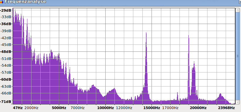

Ich habe ein Audio angehängt- ohne Betätigen der Rückkopplung kann über
den gesamten Bereich abgestimmt werden, Bei sorgfältiger Einstellung
wird die Rückkopplung also nicht mehr benötigt, das war ja einst der
Sinn der Sache.
Die Pendelfrequenz beträgt 30 KHz, ist also nicht zu hören, und wird ja
üblicherweise auch durch einen Tiefpaß unterdrückt.
MW funktioniert, wie zu hören, sehr gut, LW nicht mehr, da stören die
Oberwellen der Pendelfrequenz.
von Lotta  . (mercedes)
Absolut geil. @Edi!!  Die Zahl des Tieres... :-P
So werd ich den Versuchs-Pendler also bauen:
Ein Audion mit ner C3m (die ist wie die c3g, aber mit
20V Heizspannung) da hab ich noch ein paar auf dem Speicher
gefunden.
Die Rückkoppelung wird über das Schirmgitter grob
geregelt, glechzeitig wird das Schirmgitter von ner ECC 82
oder so mit dem RC-Generator von 50 kHz moduliert.
Da ist dann die Rückkoppelung und der Hub des RC-Generators
getrennt einstellbar.
Wenn jetzt die Anodenspannung noch mit ner Glimmröhre stabilisiert
wird, müßte das Ganze stabil sein.
Nur--
Wie bekommt man hin, das der Schwingkreis über den ganzen
Einstellbereich eine möglichst gleiche Dämpfung hat?? :-O
Mit nem Begrenzer?
mfg
von Edi M. (edi-mv)
Lotta  . schrieb:
> Nur--
> Mit nem Begrenzer?
Nein, der hat über den Bereich KEINE Dämpfung, das wäre ja genau das
Gegenteil von dem, was das Audion kann- Entdämpfung.
Gemeint ist ein konstanter Schwingeinsatzpunkt. Idealerweise ist der
über den Bereich immer an derselben Stelle.
Einfachste Methode dazu: Kondensator zw. Anode und Masse, Richtwert 100
pF.
Und eben ein extrem "weicher" Schwingeinsatz, auch schaltungstechnisch
machbar. Also kein "Wupps... und schwingt !"

Hier Ideen aus einem alten Amateur- Heft der 40er zu vorstehendem
Beitrag.

C3m- na ja... die macht ja optisch was her. Ich habe auch soi eine
schicke Poströhre, die Ec.
Viel Heizstrom benötigt C3m nicht, und die ungewöhnlichen 20 V
Heizspannung kriegt man schon hin, etwa kleiner 24V- Trafo und
Vorwiderstand. Zum Probieren geht auch erst mal Regelnetzteil, bei dem
geringen Heizstrom wären auch Batterie oder Akku (Modellbau- Akku 24V)
noch vertretbar.
Schirmgitter- Rückkopplung ist gut, auf diese die Pendelfrequenz zu
legen, bietet sich an- die Amplitude muß aber ausreichen.
Eine ECC als Pendelgenerator ? Hoffentlich nicht als Multivibrator-
harte Rechteckimpulse in einer Empfangsstufe sind vielleicht nicht die
Idee. Obwohl es verschiedentlich in der Literatur erwähnt wird.
Eine Triode als RC- Phasenschiebergenerator oder Meißner- Oszillator
halte ich für besser.
Wenn die Amplitude nicht reicht- man kann die Pendelfrequenz auch am
Fußpunkt der Empfangskreisspule einschleifen (angehängtes Schaltbild),
da benötigt man nur einen sehr geringen Pegel.

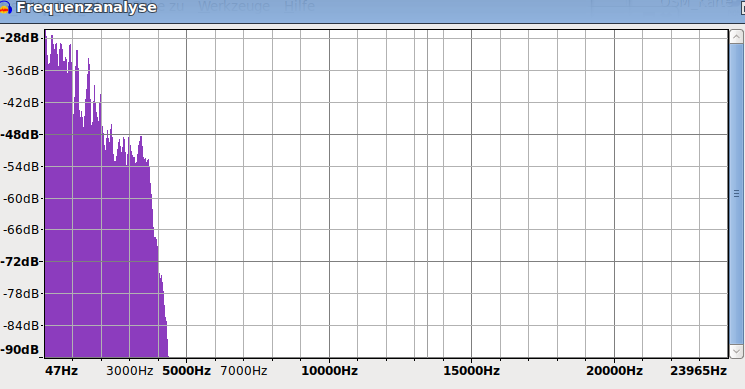

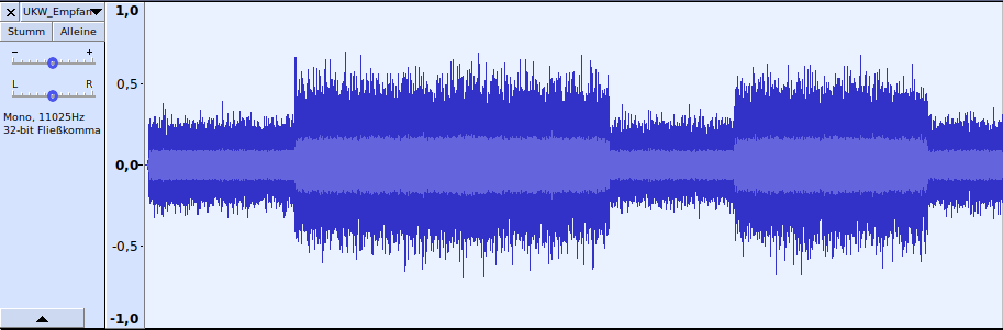

Der UKW-Pendelempfänger ist zwar hier eher kein Thema,
auch nicht beim Beitrag KW-Pendelempfänger im Forum,
als Kurzfassung hier ein Empfangsbeispiel.
Die berüchtigten Störungen eines Pendlers sind in meinem
Beispiel als stärkerer Rauschpegel zwar hörbar,
ein Zweitempfänger in Ein-Chip-IC-Bauweise steht dazu
allerdings direkt neben dem Pendelempfänger.
Röhrenpendler kenne ich selber nicht, der gezeigte Aufbau
reagiert sehr empfindlich auf Störungen seines stabilen
Systems, etwa wenn eine Antenne angekoppelt wird.
Offensichtlich ein Missverständniss.
>natürlich erzeugt er Störungen in anderen
>Empfängern, wenn er keine Vorstufe hat.
Um die Störungen des Pendlers nachzuweisen habe ich einen
zweiten Empfänger direkt neben den Pendler gestellt und
damit die NF aufgenommen, ohne und mit eingeschaltetem Pendler.
Daher der Rauschanstieg der NF, weil ja auch der HF-Rauschpegel
ansteigt.
>Das Rauschen wird aber sofort geringer bzw. geht gegen Null, wenn ein
>Empfangspegel da ist.
Die anderen Beispiele sind direkt Pendler-NF ohne und mit Empfang,
bei der Klassik ist noch leises Rauschen mit zu hören.

von Edi M. (edi-mv)
Zum Thema Pendler hier eine Schaltung (das ist die, die ich als
Grundlage in meinem Versuchsaufbau verwendete), die eine gute Dosierung
der Pendelfrequenz erlaubt, nämlich durch einen "Spulenschwenker".
Die 2. Schaltung ist gleich, ebenfalls als veränderlicher Spulenaufbau
gezeichnet, und die Pendelfunktion ist abschaltbar, so daß der Aufbau
als reines Audion, als linearer Pendler, und bei entprechendem
Pendeloszillator- Pegel auch als logarithmischer Pendler arbeiten kann.
So hat man an 1 Schaltung 3 Möglichkeiten zum Vergleich.
Lediglich der mechanische Spulenschwenker muß gebaut werden.
Man kann jedoch auch am Pendeloszillator mit einer Fest- Spule
auskoppeln, etwa mit einem Kondensator oder einer Auskoppelwicklung, und
die ausgekoppelte Pendelfrequenz der Audionstufe zuführen, idealerweise
ist der Pegel dosierbar.
Das geht gleich gut mit Röhre, Transistor und FET.
Hier 2 Vorschläge für fremdgesteuerte Pendler mit Transi:
Edi M. schrieb:
> hier eine Schaltung ...
Fremdgesteuertet Pendler, interessant. Linke Röhre bildet das
eigentliche (rückgekoppelte) Audion .Und rechts ein simpler Oszillator.
Wie hoch ist dessen Frequenz? Sinnvollerweise müßte sie ja zwischen NF
und der empfangenen Frequenz liegen - eher zur NF oder eher Richtung RF?
> ... als linearer Pendler, und bei entprechendem Pendeloszillator- Pegel auch
> als logarithmischer Pendler.
Ist das so zu verstehen, daß das Verhalten von der Amplitude des
Pendeloszillators abhängt? Zunächst linear, bei steigender Amplitude
dann logarithmisch?
> ... 500 bis 1500 Kilohertz arbeitet und normalerweise für kommerzielle
> Rundfunkdienste verwendet wird.
Gibt's da Beispiele?
von Edi M. (edi-mv)
Ein Pendler hat immer ein Audion als Grundlage, welches natürlich im
Empfangsbereich schwingt, sowie den Pendeloszillator ("Quench" =
"Löschoszillator", der periodisch die sich aufbauende Schwingung
"löscht" =  abreißen läßt.
Diese muß natürlich im oberen NF- Bereich liegen, damit sie nicht eine
hörbare Überlagerung erzeugt. Übliche Werte > 15 KHz- 50 KHz.
> dann logarithmisch?
So ist es.
Linearer Pendler: Audion + Pendelschwingung sehr kleiner Amplitude soll
das Audion gerade anschwingen lassen- es darf sich keine volle
Rückkopplung aufbauen, die das aktive Bauelement voll aussteuert.
Lineare Abhängigkeit Ug/ Ia, entspr. dem gewählten Arbeitspunkt/
Kennlinienabschnitt.
Log. Pendler: Selbsterregung auf der Empfangsfrequenz bis zur Grenze,
der max, momentane Anodenstrom steigt nicht weiter. Die Schwingung
steigt eben schnell und hoch an- logarithmische Kennlinie. EIne AM-
Demodulation ist natürlich nicht mehr auf dem Anodenstrom feststellbar-
das aktive Bauelement ist ein Sender, ist voll durchgesteuert.
Die Modulation ist aber immer noch da- eben, wie beschrieben, als
unterschiedl. "Startpunkt" der durch die Empfangenen Signale
angestoßenen bzw. selbsterregten Schwingungs- "Abschnitte". Darum ist es
dann eigentlich kein Audion (genauer: keine Audion- Demodulation) mehr.
Günstigenfalls kann man diese beiden Arbeitsmodi ineinander übergehen
lassen.
Hey, Edi, nicht schlecht!!
Deine Schaltung ist ja so wie es schon 1932 das deutsche
Heer in ihren Grabenfunken hatten!
Die hatten also lineare Pendler, das ist ein Ding!
Oder ists ein Zufall?

Und nochmal zum Thema Audion- hier eine Schaltung, die eigentlich
hervorragend für einen Pendler geeignet sein müßte- in der Funktiopn als
Oszillator kann man die Selbsterregung tatsächlich von einem sehr
niedrigen Amplitudenwert an aufbauen.
Allerdings ist die Schaltung (bisher) nur als Audion tätig.
Allerdings arbeitet hier ein Transistor- Fossil, ein Spitzentransistor,
den man heute noch als nie benutzte Lagerware bekommen kann.
Wenn man solche Teile bezieht: mehrere Exemplare kaufen ! Die
Schwankungsbreite der Werte ist gewaltig, ob das an der Alterung liegt,
vermag ich nicht zu sagen. Ich habe einige erworben, alle
funktionierten, aber man muß eben den für die jeweilige Aufgabe
bestgeeigneten Transi aussuchen.
Und ja... Spitzentransis haben wohl alle negativen Eigenschaften der
Germanium- Transistortechnologie, und eine mehr ("Durchschalt-
Verhalten").
Dafür glänzen die Saurier nicht nur im goldenen Gehäuse, sondern auch
mit guten Eigensachaften für einige Aufgaben.

von Edi M. (edi-mv)
Danke für den Scan- Ausschnitt.
Wenn die Schaltung sorgfältig bemessen ist, ist sie,. wie es dort auch
steht, für Rundfunkempfang geeignet, warum da "für den Empfang
ungedämpfter Zeichen weniger geeignet" steht, ist eher unklar... ich
denke, da ist ein unmodulierter Träger gemeint, der natürlich erst
hörbar wird, wenn E,mpfangs- und Schwing- Frequenz und -Amplitude so
sind, daß das bekannte "Überlagerungspfeifen" entsteht,
was man ja mit dem Audion so machte.
Darum ist es schon empfehlenswert, den Pendeloszillator abschaltbar zu
machen, sowie die Pendelfrequenz- Amplitude veränderbar. Und das Audion
sollte eben schon von voirnherein sorgfältig dimensioniert sein-
konstanter Schwingeinsatzpunkt, und geringe Schwingamplitude sollten
nutzbar sein.
Lotta  . schrieb:
> Kannst Du in der Simu mal die Rückkopplung so erhöhen das
> der Pendler logarihmisch wird und rauscht?
Der Pendler wird schon im logarithmischen Bereich betrieben. Die
Signalquelle ist quasi rauschfrei, im Gegensatz zu einer Antenne mit
atmosphärischem Rauschen.
Man kann aber eine Rauschquelle definieren und in Reihe zum Signal
schalten. Das geht mit einer Arbitrary Behavioral Voltage.
Folgende Angabe ergibt ca. 1µV weißes Rauschen
V = white(1e8*time)*4e-6

teils sehr umständlichen Lösungen.
Ohne Rauschquelle und sonstigen Input kann es ewig dauern bis der Oszi
in der Simu zu schwingen anfängt; bei meinen Versuchen hat es bei der
niedrigsten von mir versuchten Antennenspannung ca. 40 Sekunden
gebraucht. Also Simulations-Sekunden, nicht Rechenzeit! Und das bei 10ns
Auflösung!
Josef L. schrieb:
> Und das bei 10ns Auflösung!
Das ist zu grob!
Um einen Oszillator zu simulieren, sollte max. timestep als Faustformel
folgendermaßen eingestellt werden:
tmax <= 1 / (100 * fosc)
Ansonsten kann es zu Anschwingproblemen und abweichenden Frequenzen
kommen.
f:    tmax:
1MHz  10ns
3MHz   3ns
10MHz  1ns
30MHz  300ps
Um ein Audion zu simulieren, ist sogar die doppelte Auflösung dringend
zu empfehlen. Ansonsten stimmen die Frequenzen in Time- und
Frequenzdomain nicht überein. Leider steigt damit die Simulationsdauer.
tmax <= 1 / (200 * fosc)
f:    tmax:
1MHz   5n
3MHz   1.5n
10MHz  500p
30MHz  150ps
von Josef L. (Gast)
> f:    tmax:
> 1MHz  10ns
Oje, ich muss mich korrigieren - es waren 40ms, nicht Sekunden! Das
wären am Laptop sonst gut und gerne 1 Tag Rechenzeit gewesen...
Mein Beispiel war auf 1MHz, für 6.5MHz hatte ich 1ns benutzt, bin in der
Zeit aber nur bis 3ms gegangen. OK, das sind auch nur 154 Schritte pro
Schwingung, aber Hauptsache es sind mehr als 2 :-)
Als Ergänzung nochmals Empfangsbeispiele von einem UKW-Pendler.
Die Höhe der Pendelfrequenz ist nicht bekannt, die Abtastrate
der PC-Soundkarte beträgt 48 kHz, Aufnahme als *.wav.
Durch die beim UKW-Rundfunk verwendeten Frequenzen
von bis zu 76 kHz ist dies Empfang mit Unter-Abtastung.Eine
Samplerate von 192 kHz der Soundkarte hilft wegen dem eingebauten
Tiefpass von ca 23 kHz auch nichts.
Bei Sendungen in Stereo ist der Pilotton von 19 kHz eindeutig zu sehen.
Das breite schwächere RDS-Signal scheint bei anderer Frequenz
( ca 19,5 kHz ) erkennbar zu sein.
von Edi M. (edi-mv)
Mit ein Grund, warum der UKW- Pendler recht schnell verschwand- bei
Stereo gibt es Differenzbildungen (Schwebungen) zw, Pilotton/ Oberwellen
mit Pendelfrequenz/ Oberwellen, bei Mono ist der Pendler doch
einigermaßen gut brauchbar, bei Stereo gibt es eben "Differenzpfeifen".
Das läßt sich mit geeigneter Frequenzwahl vielleicht vermeiden oder
wenigstens verringern, die UKW- Pendler hatten aber keine wirkliche
Stellmöglichkeit.
