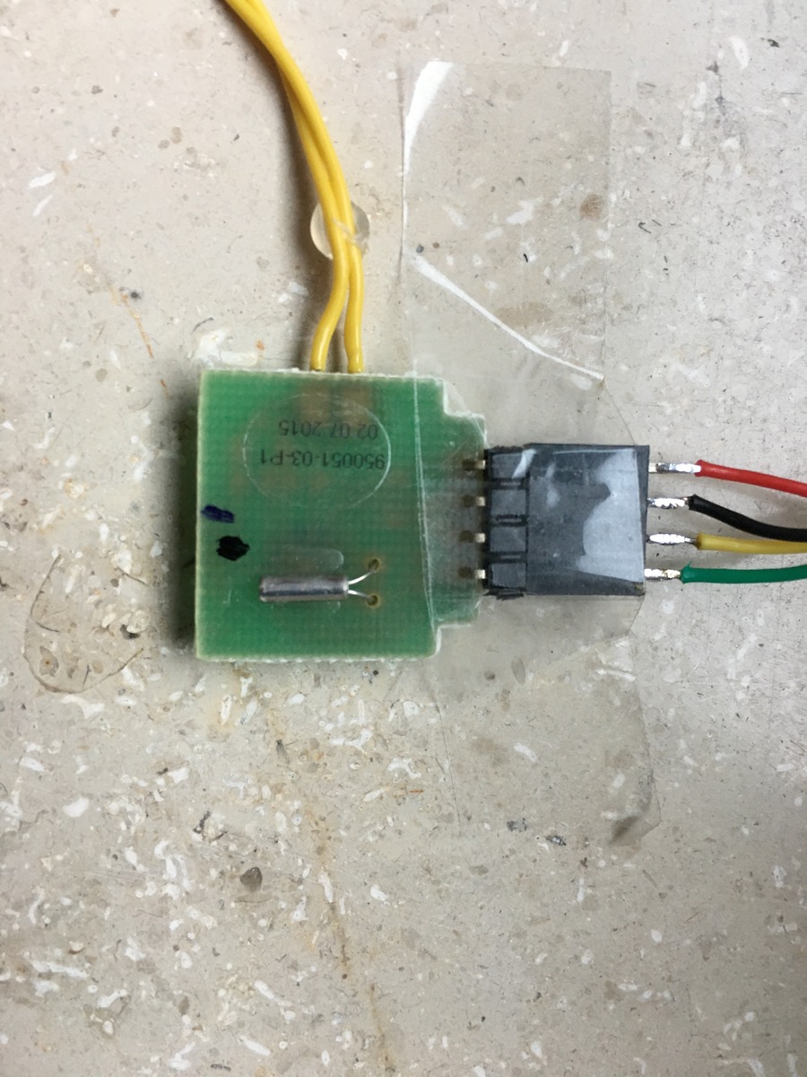

ich habe mit dem obigen Modul zusammen mit einem Arduino Nano die
letzten Tage ein wenig experimentiert, und damit auch ein paar
Erfahrungen gesammelt. Meine Erkenntnisse zusammen mit meinem Scope kann
ich hier wie folgt zusammenfassen:
a) das Modul selber liefert in einigem Abstand zum Steckbrett einen
schönen TTL-Pegel ohne jeden zusätzlichen Impusformer, Komparator, etc.
Ist das Modul dicht in der Nähe des Steckbrettes oder darauf, dann wird
es durch die Störungen z.B. des Arduinos regelrecht gelähmt, d.h. dass
es dann keine auswertbare Impulsfolge ausgibt. Also: das Modul mit
Antenne auf die Fensterbank.
b) die Interrupt-Initialisierung in der Library DFC77.cpp habe ich nach
den Vorgaben von 'arduino.cc' wie folgt angepasst:
void DCF77::Start(void)
  attachInterrupt(digitalPinToInterrupt(dCF77Pin), int0handler, CHANGE);
  //attachInterrupt(dCF77Pin, int0handler, CHANGE);
  // geändert gem. Arduino-Vorgabe 2021-12-30
Nur mit dieser Änderung war bei mir eine zuverlässige Synchronisation
nach 2 Minuten plus x Sekunden möglich. D.h. die Synchronisation findet
hiermit deterministisch direkt nach der vollen Minute statt.

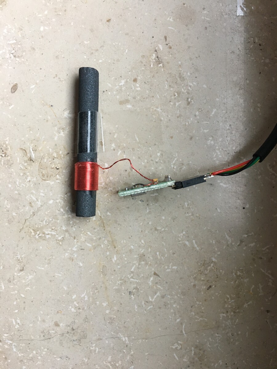

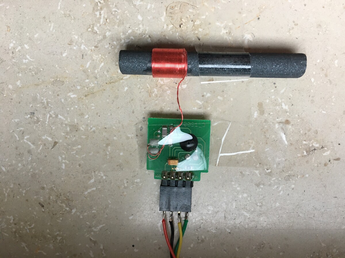

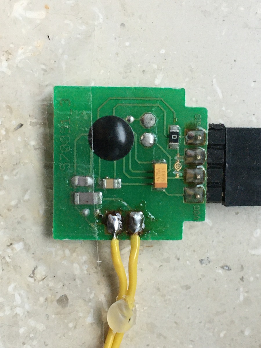

c) das DCF77-Modul ist sehr empflindlich bzgl. der kapazitiven Belastung
des rückseitigen Quarzes. D.h. wird die Platine mit dem Quarz wie hier
direkt auf eine Marmorfensterbank gelegt, dann hat man zwar sehr schöne
Impulse auf dem Scope, aber die Auswertung scheitert. Steht die Platine
senkrecht zur Fensterbank ist der Quarz weniger belastet und es wird
wieder zuverlässig synchronisiert. Ist der Quarz oben, kann die Platine
auf die Fensterbank ohne Beeinträchtigung betrieben werden. Auch stört
es wenn man wenige Zentimeter entfern z.B. mit dem Finger in die Nähe
des Quarzes kommt.
d) einen Pull-up-Widerstand am Eingang D2 führt zu einer Stauchung der
Impulse und sollte deshalb weggelassen werden.
e)Desweiteren ist es hilfreich, wenn in der Setup-Routine möglichst zu
Beginn der Befehl
PinMode(DCF_Pin, INPUT);
 aufgerufen wird, bevor dann mit 'DCF.Start();' die eigentliche
Auswertung eingeleitet wird. Obacht: nicht INPUT_PULLUP sondern nur
INPUT als zweiten Parameter verwenden!

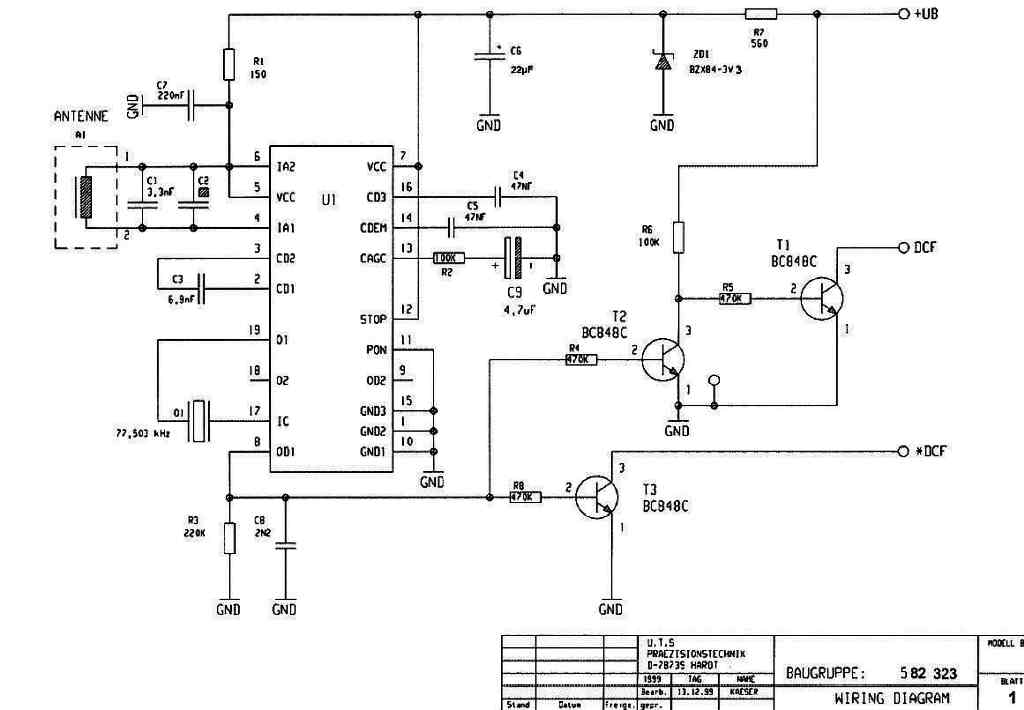

Weitere Details können gerne den obigen Bildern entnommen werden. Falls
erforderlich kann ich gerne weitere Erläuterungen zu diesen Bildern
geben.
Diese Tüftelei hat mich jetzt ein paar Stunden meiner Lebenszeit
gekostet und vielleicht auch ein paar graue Haare beschert... :) Aber
vielleicht sind diese Zeilen ja hilfreich für andere Experimenter.
Schönes Neues Jahr - und viel Erfolg mit eigenen Experimenten.
Kalle
P.S. Bild 1; Bild4: geht!, Bild2, Bild3: geht nicht!

es ist dann IMHO nicht das Quarz alleine, vielmehr das
(Platinen/Chip/SMD-Bauteile) Gesamtdesign.
vielleicht hat es damit was zu tun?
Wieso wurden die Leiterbahnen rausgekratzt?
ciao
gustav
von CM Z. (Gast)
Wer kann das schon so genau diskreminieren?  Jedenfalls kann ich den
Quarz nicht auf der Fensterbank im direkten Kontakt dort lassen oder auf
wenige Zentimeter ihm zu nahe kommen. Siehe oben.

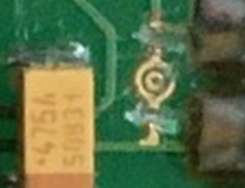

Es wurde hier die zwangsweise Verbindung zwischen (EIN) und GND auf der
Platine getrennt, da ich mir diese Aktivierung/Deaktivierung (Inhibit)
am Arduino Nano selber vorbehalten möchte.

von Jens M. (schuchkleisser)
Dazu hättest du den Kringel durchbohren/-kratzen müssen, nicht die
Leiterbahnen daneben.
Jetzt hast du dir den 3. Pin mit dem Einschaltsignal komplett
abgemurkst, wie es aussieht.
Und bei dem Stromverbrauch macht es beinah keinen Sinn, das zu machen,
so gut wie jeder µC kann das Teil aus einem Pin versorgen.
Ein LDO wäre sinnvoller gewesen, der hätte da noch ein paar Störungen
rausgesucht, aber dann hat man gern mal Ärger mit den Pegeln.
Das mit der Störung des Quarzes ist interessant, kann ich aber beides
nicht bestätigen. Meine Schaltungen haben das Teil mit einer einfachen
Stiftleiste quasi bündig auf einem Board verlötet, Quarz nach unten (in
den Zwischenraum) und darunter ist Massefläche mit ein paar
Leiterbahnen.
Klappt völlig problemlos, und auch Finger in der Nähe sind kein Problem.
von CM Z. (Gast)
Schau doch einmal ganz genau hin...
Glückwunsch, sollte es bei dir ohne jegliche Probleme laufen.
Ich hätte das nicht geschrieben, wenn es klar zu erkennen wäre.
Ich sehe jedenfalls keine Leiterbahn mehr die von dem dritten Pin zu dem
Null-Ohm-Widerstand geht.
Und wenn der Eingang zum Chip offen liegt könnte es sein, das die Kiste
Umgebungs- und Fingerempfindlich wird, was deinen Effekt erklären würde.

von CM Z. (Gast)
Mach dir nichts draus. Ich kann dir aber versichern, dass lediglich die
Verbindung zwischen (EIN) und GND auf diese Weise wie von mir gewünscht
unterbrochen worden ist. Wie oben schon beschrieben. Das gleiche
Ergebnis hätte auch eine Bohrung dort erzeugt.

Normalerweise sollte ein solches Quarzgehäuse geerdet werden. Das hat
man sich wohl bei Deinem Modul aus Kostengründen gespart.
Sorry, aber das mit Abstand der inkompenteste, aber dennoch von
Selbstgefälligkeit triefende Beitrag hier seit langem. Wohl weil
jegliches Grundverständniss zum DCF77 Empfang fehlt.
*wichtig ist die Aussrichtung der Ferritantenne zum Sender, da kann auch
der Draht zum Empfänger länger sein. Von einer mechanischen Fixierung
der Antenne passend zum Sender ist hier aber nichts zu sehen, die
kullert nach Belieben über den Spieltisch.
*Der Quartz hat nichts mit dem Analogen Empfangteil zu tum, ich hab hier
diesen auf die anderen Seite umgelötet um das Modul gut auf ein
Lochraster zu befestigen.
* Der TTL Ausgang ist reichlich zeitverzögert, da kann es schon 10-20
Sekunden dauern bis überhaupt was am Ausgang erscheint, lt. Datenblatt
kann diese "Einschwingzeit" sogar zwischen 35 und 56 sekunden betragen.
Diese 'kleine Ewigkeit' muss man schon warten, will man irgendwelche
Aussagen über Empfangsoptimierung machen.
*Es hilft dem Empfang, die Versorgungsspannung möglichst hoch
(5V+Tolearanz) zu setzen, auch wenn der Speisespannungbereich mit hohen
Toleranbereich im Datenblatt spezifiziert.
*die 'Stauchung' an Ausgang kann durchaus gewollt sein um
Einsynchronisation zu verbessern und EMV-Selbststörung zu mindern. Eine
pauschale Empfehlung einen Widerstand zu entfernen um 'knackige Impulse'
zu erreichen ist Quacksalberei.
*wenn elektroniken sich stören, dann verwendet man grössflächige
Masseanbindung und Schirmung zwischen den Digital/Analogmodulen. Davon
ist bei diesem 'frei fliegenden' Aufbau nichts zu sehen.
Insofern sind alle, vom TO überheblicherweise als 'Hinweise' titulierte,
Aussagen lediglich Trugschlüße aufgrund schlampigen Aufbaus auf
Lochraster und Missachtung des Datenblattes zurückzuführen.

von Stefan F. (Gast)
Ich sehe eine Fixierung mit Tesafilm.
Jens M. schrieb:
> Die kommt, weil der Ausgang hemmungslos überlastet wird und ist eine
> Fehlfunktion.
Was dem Datenblatt entspricht:
https://cdn-reichelt.de/documents/datenblatt/C300/SPEZIFIKATIONF.NR.9500511.pdf
Wie auch bei anderen Händlern üblich steht da:
"Ausgangsstrom HIGH >5 µA"
"Ausgangsstrom LOW >5 µA"
AVR Mikrocontroller haben interne Pull-Up Widerstände mit ca. 40 kΩ,
entsprechend 125 µA bei 5V.
Darf der Ausgang des Moduls überhaupt auf mehr als 1,2V hoch gezogen
werden? Normalerweise hängt man da einen NPN Transistor dran, der den
Mikrocontroller ansteuert. Dann kann man auch niederohmige Pull-Ups
verwenden die weniger empfindlich auf Radiowellen reagieren.

Die Quarz(metall)gehäuse sollten nach allgemeinem Verständnis Kontakt
zur Schaltungserde haben. Sie sollten kein Zufallspotenzial annehmen
können.
Scheint hier aber nicht so der unbedingte Designfehler zu sein.

Was für ein Monitor? Noch CRT-Röhre oder TFT? Erstere erzeugen gerade
die Magnetfelder auf die eine Ferritantenne empfindlich ist. Und statt
Abstand vergrößern genügt oft die Ausrichtung des Stabes zu verändern
(wegen der Richtcharakteristik der Ferritantenne).

Leider findet sich bei R eichelt in der Doku zum Gerät nicht das
Schaltbild.
Vielleicht sieht das so aus, wie im Bild.
Da sieht man auch, was für Ausgänge das Ding hat. Warum man damit evtl.
keine LED direkt treiben kann.
ciao
gustav

Mich würde immer noch interessieren, ob schon mal jemand so eine
Mini-Spule wie in / aus einer Funkuhr an eines der Standard-DCF77-Module
angeschlossen und ob das funktioniert hat.
