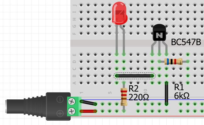

Wie recht du hast. Sorry, da hätt ich auch selber drauf kommen können.
Vielen Dank !
von Michael M. (Firma: Autotronic) (michael_metzer)
Matthias P. schrieb:
> nur 13,3 mA statt 20 mA zur LED fließen ?
Du musst von den 5V noch die 2V Flussspannung der LED abziehen:
3V / 220R = 13mA
Dann stimmt es doch wieder.
> hFE = mind. 110 (laut Datenblatt)
Da steht auch bei welcher CE-Restspannung das gilt. Im Schaltbetrieb
rechnet man ehr mit einer Verstärkung von 10-20.
von Fan von Yussif (Gast)
Passt doch, das Datenblatt (NXP) sagt bei 600 uA Basisstrom eher nur 10
mA Kollektorstrom.
Im SchaltBetrieb ist die Stromverstärkung eher so 20 maximal.

von Udo S. (urschmitt)
> R(B) = 5,98 kOhm
> R(LED) = 224 Ohm
Kleiner Hinweis. Wenn du auf dem "Verdrahtungsbild" die Bauteile mit R1
und R2 bezeichnest, dann solltest du sie im Text genauso bezeichnen.
Sonst verwirrt das und führt zu Missverständnissen.
Stimmt auch. R1 und R2 im Vergleich zu R(LED) und R(B) ist schon
widersprüchlich.
> widersprüchlich.
Du kannst ja im Text dann schreiben: "Der Basis-Vorwiderstand R2 ..."
oder "Der Led-Vorwiderstand R1" dann ist das klar.
Hier war das noch soweit nachzuvollziehen, aber wenn die Schaltung
komplizierter wird ...
