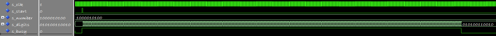

Der Weg wäre:
532 zerlegen in seine Stellen 5, 3 und 2 und diese dann einzeln in 7
Segment Vektoren wandeln.
Wie kann man 532 in seine Stellen zerlegen? Wenn man viele Takte Zeit
hat geht das mit Zählern. Einer für die Einer, einen für die Zehner und
einen für die Hunderter, jeweils mit Überlauf zum nächsten Zähler.
Kostet dich bei 532 eben auch 532 Takte.
Am Ende hat du die einzelnen Stellen/Ziffern der Dezimalzahl als 4 Bit
Binärwert, denn zum Darstellen der Zahlen 0 ... 9 benötigt man 4 Bits.
Und von den 4 Bit Werten nach 7 Segment ist es eine einfache
Abbildung/Zuordnung, geht aber auch mit ein paar Logikgattern.
Edit:
Die Lösung mit den Zählern ist fertig und im Anhang. Hier jetzt für 3
Dezimalstellen. Also Zahlen von 0 ... 999.

ich habe eine Frage zu split_digits.vhd (1,54 KB) | Codeansicht
Warum brauche ich das?
 i_start              : in    std_logic;
Ich würde split digits nutzen aber vorher muss ich unsigned zum
std_logic_vector(9 downto 0); Konvertieren.
von Gustl (Gast)
Nein, casten. Da ändert sich an den Bits nichts. Mit signed oder
unsigned wird nur mitgeteilt als was der Vektor interpretiert werden
soll.
Okan M. schrieb:
> Codeansicht
Du hast den Code gelesen?
Das funktioniert über Zähler, der Zähler muss also je nach
Implementierung zu einem Zeitpunkt geladen oder Zurückgesetzt werden.
Dafür ist das Start Signal da. Und auch das Busy ist wichtig denn erst
wenn das wieder low ist, dann liegt das korrekte Ergebnis am Ausgang an.

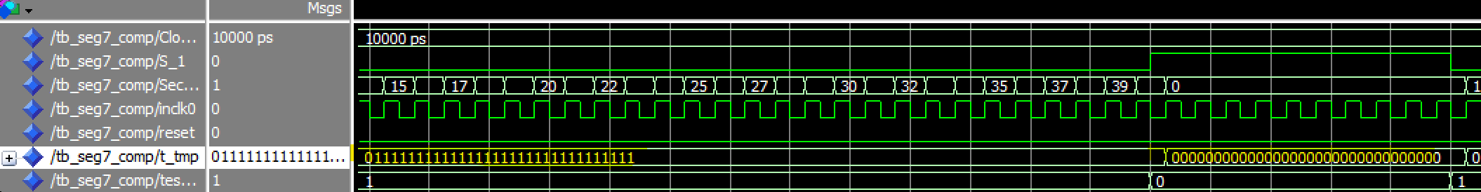

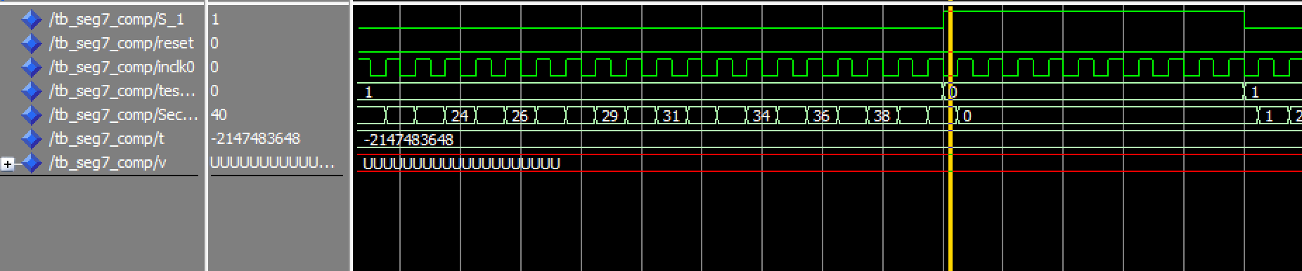

ich habe versucht die Division von Division in VHDL - Lothar Miller
(lothar-miller.de) zu benutzen. Bekomme das nicht hin, weil ich
folgendes Problem habe.
Ich will Seconds in ein std_logic_vector Konvertieren. Habe dafür ein
Identisches input gebaut.
library ieee;
use ieee.std_logic_1164.all;
use ieee.numeric_std.all;
entity stopuhr is
generic(ClockFrequencyHz : integer);
--b  : integer range 4 to 32 := 32 ); -- Breite
port(
    Clk     : in std_logic;
    nRst    : in std_logic; -- Negative reset
   testtime  : in integer;
   t      : inout integer;
  t_tmp        : inout STD_LOGIC_VECTOR (31 downto 0) := (others => '0');
    Seconds : inout integer
end entity;
architecture rtl of stopuhr is
begin
22
23
    process(Clk,testtime) is --, t_time
24
    begin
25
        if (rising_edge(Clk)) then
26
27
            -- If the negative reset signal is active
28
            if nRst = '1' then
29
                Seconds <= 0;
30
           t <= 0;
31
            else
32
33
                  if testtime = 0 then
34
                        Seconds <= 0;
35
                t_tmp <= std_logic_vector(to_unsigned((0),t_tmp'length));
36
37
                    else
38
                        Seconds <= Seconds + 1;
39
                t_tmp <= std_logic_vector(to_unsigned((t +1),t_tmp'length));
40
                    end if;
41
             end if;
42
        end if;
43
44
45
    end process;
46
47
end architecture;
Ich bekomme einen Falschen Wert nach der Konvertierung, und folgende
Fehlermledung: "** Error: (vsim-86) Argument value -2147483647 is not in
bounds of subtype NATURAL."
Die Fehlermeldung in TB tritt aber nur an denn Stellen auf, wo ich kein
Signal mehr bekomme (also nach dem der Durchlauf Fertig war), das ist
auch gewollt so.
Ich denke also nicht das der Fehler Relevant ist.
Habe versehentlich ein älteren Screenshot angehangen. Der Relevante
Screenshot ist div.png.
Beschreibe doch einfach mal die eigentliche Aufgabe und eben NICHT wie
du sie lösen willst.
Also ganz einfach: wie lautet die ursprüngliche Hausaufgabe? Was sollst
du machen? Eine (Stopp-)Uhr auf 7-Segment-Anzeigen?
> Signal mehr bekomme
Im echten Leben auf echter Hardware gibt es das eben nicht, dass du
"kein Signal mehr bekommst", denn die Leitungen im FPGA haben immer
irgendeinen Signalpegel.
Deine Denkweise ist ganz extrem prozedural, wie z.B. bei einem
Softwareprogramm. So funktioniert HardwareBESCHREIBUNG nicht! Sondern du
musst eine Schaltung im Kopf haben und die dann mit der
HardwareBESCHREIBUNGssprache VHDL so beschreiben, dass der Synthesizer
aus deiner Beschreibung wieder die von dir ausgedachte Schaltung im FPGA
erzeugen kann.
Es wird bitter schiefgehen, wenn du mit VHDL programmieren willst.
Aus reiner Gedankenlosigkeit oder Schreibfaulheit inout Ports zu
verwenden, wo eigentlich out oder in korrekt wäre, ist für mich ein
plausibler Grund für eine fristlose Kündigung.
Zudem bekommt man damit gern mal ganz eigenartige Effekte mit multiplen
Treibern.
