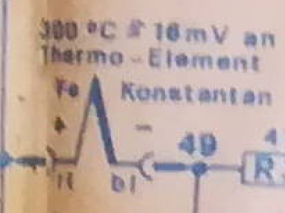

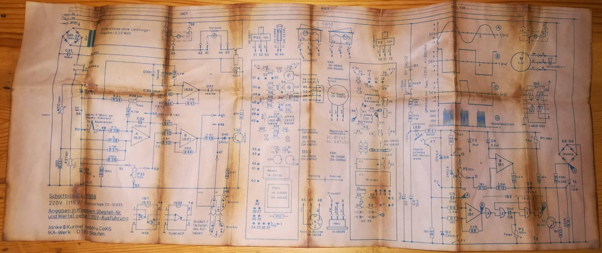

Leider habe ich nur einen offziellen schaltplan zu einem vorgänger Gerät
gefunden, siehe "Ika_Combimag_RET_Schematic.jpg" Anhang.

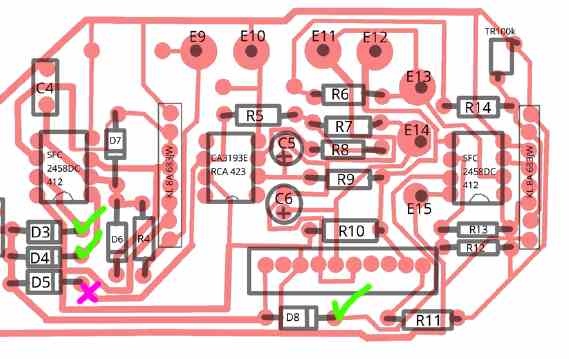

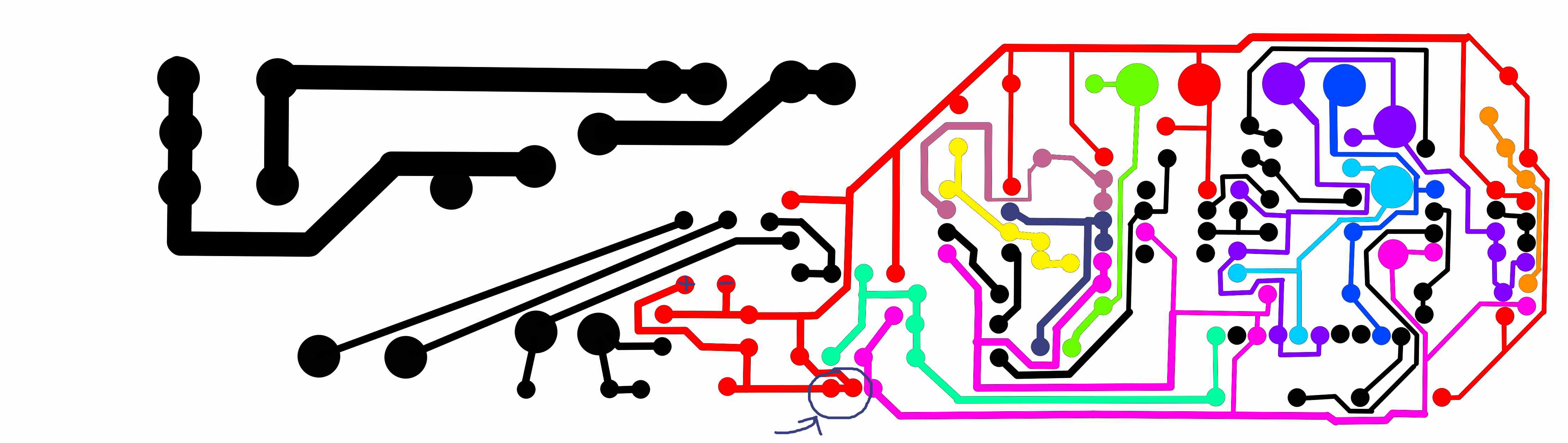

Also beschloss ich erstmal die gesammte Platine zu digitalisieren in
Kicad.
Dafür hab ich erst mit Krita die Traces nachgezogen, dann die datasheets
für die Bauelemente (oder deren moderneren clonen) rausgesucht.
Das ganze hab ich dann in eine PDF und ein Kicad Dokument gepackt siehe:
"IKAMAG_RET-G_Heating_PCB_Circuit.pdf" und
"Ret_G_reverse_e_From_pictures.kicad_sch" Anhänge.

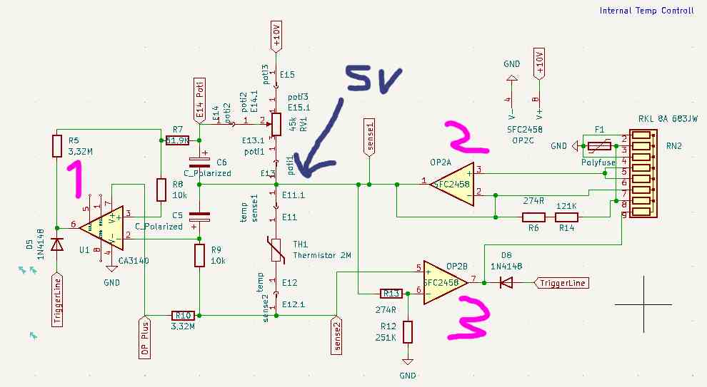

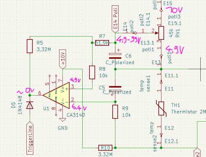

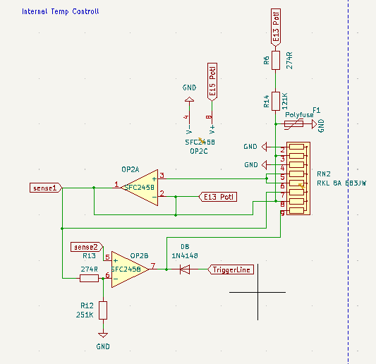

Das ich mit OPs zu tun hatte ist lange her.
Die Platine nutzt 3 Dip-8 Op's.
2 Davon sind Dual Op's, ich vermute diese werden für die externe und die
interne Temperatursteuerung verwendet.
Da ist auch der unterschied zu Gerät im alten schaltplan, dieses hat
keinen externen anschluss und des wegen einen dual op weniger.
Von der Funktion des ganzen ist mir aber einiges unklar, ich denke ich
begreife was die dual op's links und rechts machen. Aber was macht der
eine in der mitte?

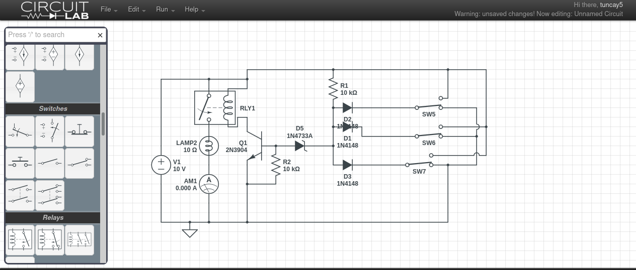

Das Relai wird über ein transistor geschaltet welchger wiederrum an 4
dioden hängt welche wiederum jeweils an einem op ausgang hängen.
Folglich denke ich dies stellt die 4 einschalt möglichkeiten da.
Vielleicht kann mir ja jemand der etwas mehr von op's versteht erklären
was der OP in der mitte macht.
Ich würde das ganze wirklich gerne reparieren ohne einen Externen PID
temp controller an die platte hängen zu müssen.

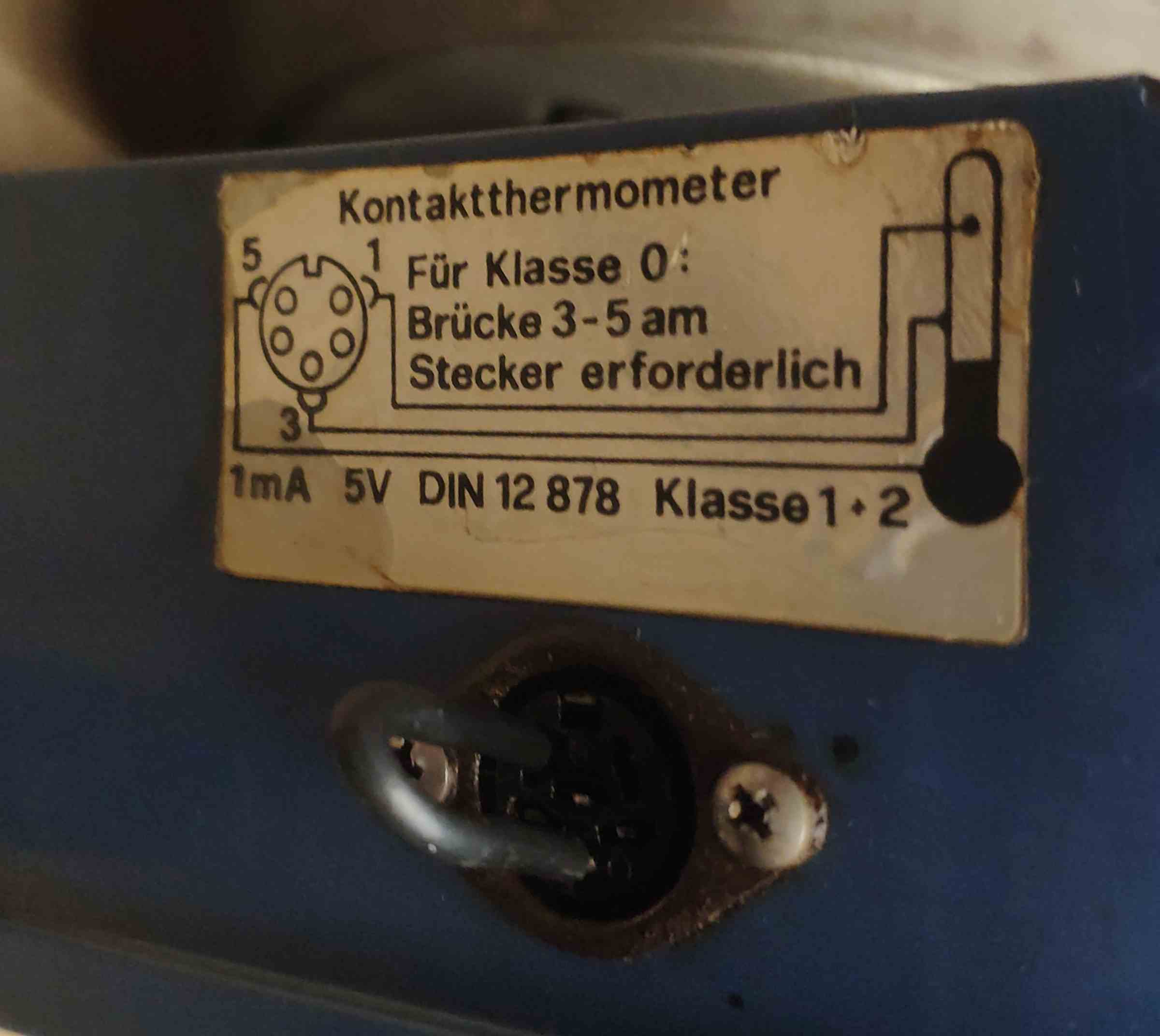

von reihaus (Gast)
Ist der Kurzschlußstecker für das Kontakt Thermometer gesteckt?
von Boltz B. (boltzbrain)
Nein, am der stecker ist leer.
Auf der innenseite ist aber ein wiederstand zwischen einem ext anschluss
und einem pin in der luft. Ich gegehe davon aus das er nix macht
sollange er nicht duch einen stecker iwo hin gebrückt wird.
von reihaus (Gast)
brück doch mal Pin1 mit Pin2.Geht auch mit 1,5mm² wenn kein Stecker
vorhanden.
von H. H. (Gast)
Dem Schaltplan (JPG) nach verwendet der Regler ein Thermoelement.

von H. H. (Gast)
Es gibt also die damals übliche DIN-Buchse auf der Rückseite, da muss
eine Brücke rein, statt des Kontaktthermometers.
Hab ich gerade nochmal versucht, siehe Anhang.
Leider keiner veränderung des zustandes.
von Volker S. (sjv)

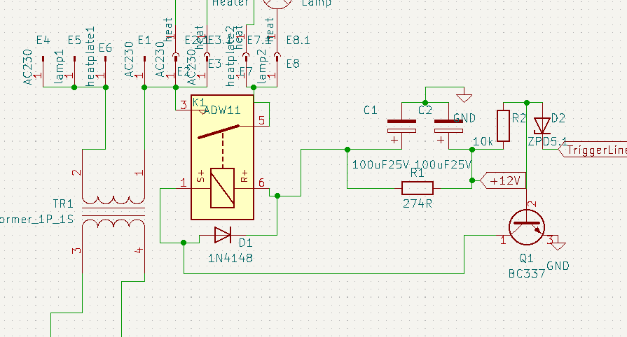

Sense1 sollte auf GND liegen, Bei U10 bezweifel ich, das IN u. GND
verbunden sind, beim Relaistreiber BC337 sind E u.C vertauscht.
Danke du hattest recht der BC337 war falschrum in meiner zeichnung. Bin
da wohl beim spiegeln durcheinander gekommen. Jetzt ist er richtig rum
siehe  BC337_fixed.png .
> verbunden sind
Ich hab nochmal genau nachgeschaut, denn das ganze hatte mich auch schon
verwirrt. Jedoch sind die beiden Pins wirklich verbunden siehe:
Ich hatte vermutet es ist vielleicht die moderne version von diesem:
Als ich an der stelle kurz mitm durchgangsprüfer getestet habe hat es
auch kurz gepiept...und dann nich mehr als hätte ich durch das
durchgangsprüfen nen kondensator aufgeladen der das piepen dann
verhinderte.
Danke da hab ich wohl auch eine verbindung übersehen, jetzt geht sense1
über Polyfuse F1 auf GND.
Siehe:
> verbunden sind,
Ja du hast definitiv recht, das würde den gleichrichter am Ausgang
kurzschließen das kann nicht sein.
Ich hab mal die Traces farblich makiert.

Des weiteren habe ich herrausgefunden wenn ich den BC337 brücke, dann
schalted das heitzrelais und die signallampe geht an.
Dieser teil funktioniert also auch.
Die Frage ist nun liegt es am BC337 oder an der ansteuerung davor.

> Der Temperatursensorwiederstand hat bei Raumtemperatur 2.2MR, wenn ich
> die Heitzplatte mit einem Brenner erwärme sinkt der Wiederstand.
> Daraus Folge ich das dieser Teil Funktioniert.
Wenn das das Teil an E11/E12 ist, ist es defekt. Thermoelemente sind
niederohmig.
https://de.wikipedia.org/wiki/Thermoelement
Bau Dir einen Spannungsgeber aus 1,5V Batterie und Vorwiderstand 2k7 mit
Poti 100R und gebe eine Spannung auf den Eingang.
Die Polyfuse muß niederohmig sein wie eine Sicherung oder es ist etwas
anderes.

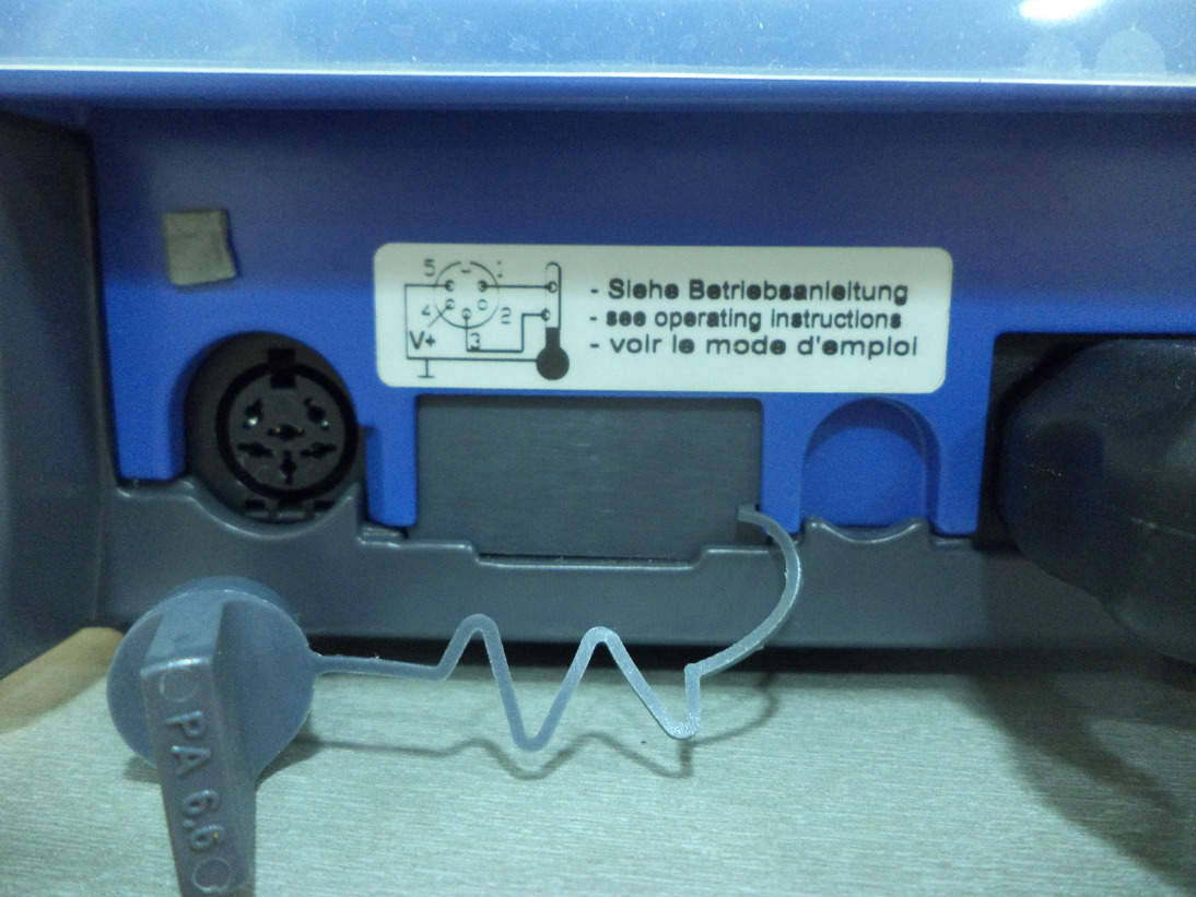

von Kurt A. (Gast)
Da ist der Sicherheitskreis angeschlossen und ist normal geschlossen
gegen Masse. Bei Übertemperatur oder Kabelbruch des extenen Fühlers wird
der Kreis unterbrochen und die Heizung schaltet ab. Daher muss ohne
externen Fühler muss an der DIN Buchse zwischen Pin 3 und 5 eine Brücke
rein. Normalerweise ist hinten am Gerät ein Dummystecker
angehängt.(Bild) Mögliche externe Fühler sind z.B. IKATron ETS-DS4 oder
ETS-DS5. Diese Fühler sind eingenständige Regler und schalten bei
erreichen der voreingestellten Temperatur den Pin1 des DIN Steckers
gegen Masse und die Heizung wird abgeschaltet.
> niederohmig.
Ja das ist das teil. Im alten schaltplan (Model RET) war es ein
Thermoelement.
Bei meinem Model (RET-G) scheint das aber durch einen 2.2M NTC
Thermistor ersetzt worden zu sein.
Wenn ich die platte kurz mit na flamme aufwärme sinkt er auf unter
2M...sieht für mich nach nem Thermistor aus.
Kurt A. schrieb:
> Daher muss ohne
> rein.
Ja das hab ich gemacht. Änderte nix am Zustand.

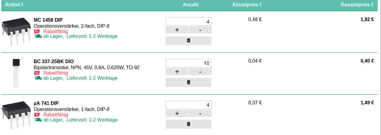

Da die preise für den Transistor und die beiden OP's nicht so hoch sind
hab ich jetzt erstmal ersatzteile bestellt.
Ist denn kein CA3140 drin? Den kannst du nicht durch einen LM741
ersetzen.
> ersetzen.
Der CA3140 scheint sobsolet zu sein laut Datenblatt (im anhang) scheint
der 741 vergleichbar zu sein.
Ich hab den leider auch nirgends gefunden in deutschen shops :/
Kannst du mir einen vergleichbaren op empfehlen?
> Thermoelement.
Bei einem NTC/PTC müßte der mit einem Strom gespeist werden, um die
Widerstandsänderung auszuwerten, das ist hier aber nicht der Fall. Das
Thermoelement gibt eine Spannung gegen Masse auf den Eingang.

Ich hab den Schaltplan mal etwas übersichtlicher gemacht.
Der NTC liegt an 5V (gemessen) die via 10V vom poti gespeißt
werden...glaub ich.
Ich hätte da aber nochmal ne frage zur aufgaben verteilung der OPs:
(siehe op_temp_schaltung.jpg)
OP 1 macht die Temperatursteuerung....aber was tun op 2 und 3???
von H. H. (Gast)
Korrigiere erst mal deine Widerstandsarrays!
von Karl B. (gustav)
Fensterkomparator?
Klar mach ich wenn Kicad auch das entsprechende Bauteil hätte....
Karl B. schrieb:
> Fensterkomparator?
hmm also die Nr.2 hat ne rückschleifung vom ausgang  auf eingang...kann
also kein fensterkomperator sein

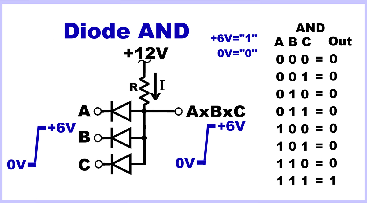

Update:
Die 4 Dioden an der Triggerline machen eine AND funktion( ähnlich wie
siehe anhang).
Nur wenn an allen 4 Dioden über 5.2V anliegen Schalted die platte ein.
Die 5.1V Zenner wurde geprüft und Funktioniert.
Update:
Im betrieb (simulierter NTC) schalten 3 von 4 nötigen ausgängen hoch
(siehe 3_von_4_outputs.jpg).
Nur an D5 tut sich nix.
Vor D5 Hängt der OP welcher die die Ausgangsspannung des Poti mit der
Spannung am NTC vergleicht.
Der Op schleift aber auch auf sich selbst was ich nicht ganz verstehe.
Wenn ich am Poti drehe dann ändert sich die Ausgangsspannug am Poti
zwischen 4.9 und 9.9V.
Jedoch ändert sich am Input des OP (bein 3) nichts. Er bleibt stur bei
4,9V.
Siehe kein_output.jpg.
von Volker S. (sjv)
Statt KiCad besser LTSpice verwenden, da kann man dann gleich die
Funktion überprüfen. Wenn es nicht funktioniert, ist die Schaltung
falsch.
> 4,9V.
Der OpAmp ist (fast) als Komparator geschaltet und muss an seinem
Ausgang springen, wenn der eine Eingang höher ist als der andere. Wenn
du also mit dem Poti die 6,4V erreichst und sich nichts am Ausgang tut,
ist entweder die Diode am Ausgang auf Kurzschluss oder der OpAmp im
Helbleiterhimmel.
Glücklicherweise kannst du da fast jeden OpAmp benutzen, den es gibt. Am
besten was etwas moderneres mit BiFet Eingängen, wie z.B. TLC271 oder
so.
Am besten gleich eine Fassung einbauen.
Die haben mit dem 3,3MOhm Widerstand eine kleine Hysterese eingebaut.
KiCad läuft aber nativ unter Linux und ist opensource...deswegen nutze
ich es.
KiCad kann eigentlich auch Schaltungssimulation, aber ich hab das noch
nicht ganz durchschaut.
Deswegen hab ich teile der Schaltungin in circuit lab simuliert (siehe
circuit_lab_simulation.png).
> Helbleiterhimmel.
Ich bin dir mega dankbar für diese Erklärung :)
ok gut zu wissen, der hatte mich echt verwirrt
> so.
Derzeit ist da ein CA3140 drinne mit dem ich den CA3193 ersetzt habe der
da im Orginal drinne war.
Das mit der Fassung is auch ne gute idee einige der pads sind schon
jetzt sehr mitgenommen :/

Ich hab nochmal in den alten Schaltplan des Vorgängergerätes rein
gekuckt.
Dort wird ein "Fe Konstantan" J-Type verwendet, dieses hat 16mV bei
300C.
Das passt genau zu meinen Messungen.
