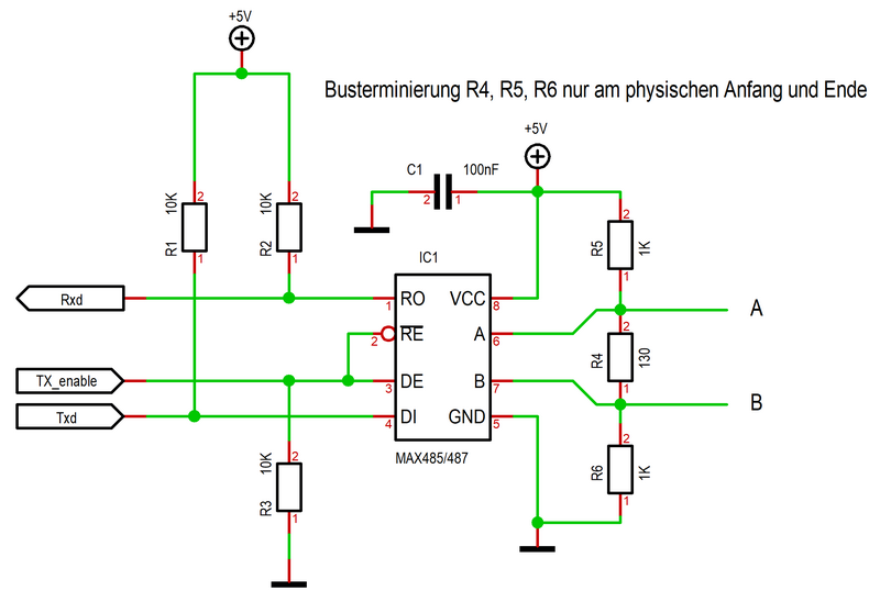

Klingt nach fehlendem "failsafe" auf dem Bus. Mittels PullUp/PullDown
sollte an einer Stelle am RS485 Bus für definierte Pegel gesorgt werden
falls kein Sender aktiv ist. GND mitführen, daber das dürfte eh der Fall
sein.
Siehe auch RS485 im Wiki.

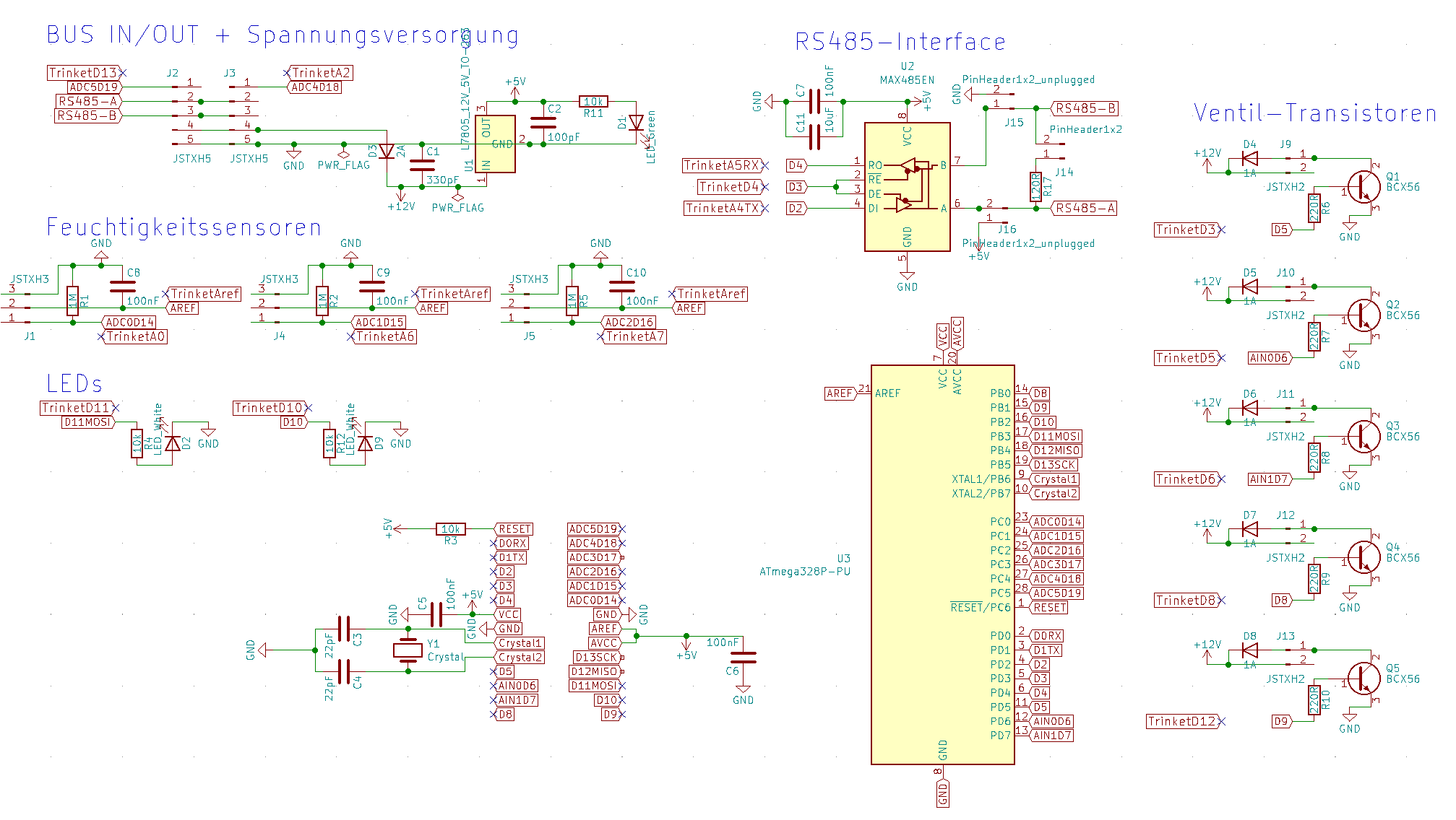

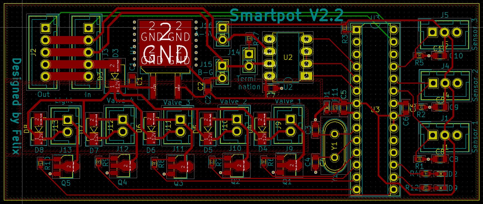

Im aktuellen Setup zeichne ich aktuell nur die Sensorwerte auf, die
Ventile sind alle noch gar nicht angeschlossen. Jegliche Störungen
müssten also durch Fehler in dem restlichen Schaltplan kommen.
Zum Schaltplan: U2 ist der MAX485, der gesamte Ventilteil unten links
ist unbenutzt aktuell. Sensoranschlüsse rechts, daran kommt dann mit
30cm Kabel der jeweilige Sensor. Links oben zwei Stecker mit BUS (A,B)
und 12V und GND womit auch mehrere Slaves als Daisy-Chain hintereinander
gehangen werden können. Vorne und hinten sind GND-Planes.

Prinzipiell ist nichts zu sehen, warum diese Schaltung die RS-485 stören
sollte.
Ich würde mal direkt vor den ADC-Eingang des AVR noch einen 10k zur
Entkopplung setzen.
Da der MAX485 ja Leistung treiben kann, würde ich zur Stützung einen
100nF + 10µF direkt an VCC/GND des MAX setzen.
ja schick mal deinen Schaltplan nicht nur das Board. Beim Hersteller des
MAX485 gibt einige Beispiele zur Beschaltung da wird mind. 3,1µF für VCC
genommen ich würde auch wie schon gesagt einen 100nF Kerko zusätzlich
hin machen. Da du das ja eh neu machen wirst würde ich dem µC ein
LC-Filter mit 100mH+10µF spendieren um den größten Müll des DCDC
Wandlers fernzuhalten.

Thomas O. schrieb:> ja schick mal deinen Schaltplan nicht nur das Board.
Hab immer Angst, dass da meine Arbeit zerrissen wird, aber hier isser :)
Hab an den Max jetzt schon 100nF und 10uF KerKos vorgesehen.

Dein Schaltplan erliegt dem Zeitgeist. Das ist kein sonderlich guter
Schaltplan, sondern eine unsinnige Anhäufuung von Labels. Das wurde
schon 1001 mal diskutiert.
Schaltplan richtig zeichnen
Aber es gab hier schon DEUTLICH schlechtere Schaltpläne.
Dein U1 ist häßlich. Erstens gekippt und zweitens mit Signalen durch das
Symbol.
C2 ist ein Tippfehler oder Unsinn. 100pF? Oder sollten das eher 100nF
sein?
Dito C1.
Deine GND-Symbole an J1, J4 J5 stehen auf dem Kopf, das ist ungünstig.
Was sollen R1, R2 und R5 machen? 1M als Pull Down Widerstand?
Warum führst du AREF auf die Stecker? Das klingt eher nach Stress, dort
kann man sich viele Störungen einfangen. AREF sollte eigentlich nur am
Contoller anliegen und dort mit 100nF gepuffert werden.
Was sollen die in der Luft schwebenden Labels unten links?
Deine Ventilansteuerung ist an sich zwar OK, aber erstens komsich
dimensioniert (220 Ohm Basiswiderstand sind grenzwertig wenige) und 2.
Unsinnig verwinkelt gezeichnet. Man hätte besser einen ULN2803 oder
ULN2007 genommen.
AREF und AVCC werden NICHT direkt verbunden! AREF bekommt nur einen
100nF Kondensator! AVCC geht in den meisten Fällen an VCC, ggf. mit LC
oder RC-Filter dazwischen.

Dein Problem liegt in der Software oder in den fehlenen Pull-Up/Down
Widerständen am RS485 Bus.

Felix schrieb:> Screenshot_Schaltplan.PNG
Bist du sicher, dass deine Software kompatibel zum Schaltplan ist?
Meist ist es keine gute Idee oder zumindest überflüssig, ARef mit AVCC
zu verbinden. Der Pin ist laut Datenblatt lediglich zum Anschluss eines
Entkopplungskondensators vorgesehen, der das Rauschverhalten des ADC
verbessert. Um AVCC als Referenz zu verwenden, besitzt der ATmega328
Steuerbits im ADMUX-Register.
Auch ist in deinem Schaltplan keine Entkopplung von AVCC und VCC zu
entdecken. Nicht ohne Grund steht im Datenblatt: "If the ADC is used, it
should be connected to VCC through a low-pass filter." (Kap. 1.1.7 AVcc)

was mir so an deinem Schaltplan auffällt ist, zum einen der fehlende
Elko z.B. 1000µF vor dem L7805, weiterhin zw. Reglereingang und GND ein
100nF Kerko und zw. Reglerausgang und GND ebenfalls ein 100nF Kerko. In
Reihe zur Diode könntest du ein eine kleine Drosselspule 10mH / 1A
reinmachen wer weis was deinen Ventile für einen Dreck auf der 12V
Schiene produzieren.
Die Schaltung deiner Ventile erschließt sich mir nicht ganz du schaltest
doch auf der Masse Seite, deine Freilaufdiode sollte nun antiparallel
zum Ventil sein.
Was für Ventile steuerst du an? Welchen Widerstand haben diese, den der
BCX56 ist nicht besonderst stark.
Thomas O. schrieb:> was mir so an deinem Schaltplan auffällt ist, zum einen der fehlende> Elko z.B. 1000µF vor dem L7805,
Wozu? Dort hängt doch kein 50 Hz Gleichrichter dran, sondern ein
Netzteil mit 12V Gleichspannung.
> weiterhin zw. Reglereingang und GND ein> 100nF Kerko und zw. Reglerausgang und GND ebenfalls ein 100nF Kerko. In> Reihe zur Diode könntest du ein eine kleine Drosselspule 10mH / 1A> reinmachen wer weis was deinen Ventile für einen Dreck auf der 12V> Schiene produzieren.
Käse^3! Ersten braucht das keiner, weil die Spulen mit Freilaufdiode
schlicht handzahm sind und 2. hast du mal überlegt, wie große eine
10mH/1A Spule ist? Und 3. Hat der OP die Ventilansteuerung noch gar
nicht in Betrieb, trotzdem gibt es Fehler. Klingt so wie
Handyfunkmasten, die selbst im ausgeschalteten Zustand Leute in Angst
und Schrecken versetzen.
> Die Schaltung deiner Ventile erschließt sich mir nicht ganz du schaltest> doch auf der Masse Seite, deine Freilaufdiode sollte nun antiparallel> zum Ventil sein.
Ist sie auch, nur schlecht gezeichnet.
wenn das direkt nach dem Gleichrichter wäre würden 1000µF für 1A eh
nicht reichen. Es geht darum das beim Schalten der Ventile(Frequenz
unbekannt) der LM7805 nicht aus dem tritt kommt.

mir fehlt im Schaltplan die I2C Busterminierung. Der R17 hängt zudem
verloren in der Luft. An RO (U2) muss zwingend noch ein Pullup ran. Mach
es wie gezeigt und die Hardware passt. Dann ist es wirklich nur noch
Software.

Falk B. schrieb:> C2 ist ein Tippfehler oder Unsinn. 100pF? Oder sollten das eher 100nF> sein?
Hupsi, stimmt! Ich seh gerade das hab ich sogar so mit den Mini-Werten
fertigen lassen!!! (auweia) (Offenbar hats sogar bisher trotzdem
funktioniert...) Ist korrigiert.

Falk B. schrieb:> fehlenen Pull-Up/Down> Widerständen am RS485 Bus
Die sind tatsächlich am Start vom Bus auf dem Master-Board (je 510R).

Falk B. schrieb:> Veit D. schrieb:>> mir fehlt im Schaltplan die I2C Busterminierung.>> Der OP hat gar kein I2C.
Okay, dumm gelaufen. Das ist ein Tippfehler. Sorry.
Eigentlich sieht man ja das es sich um RS485 handelt. ;-) Mein Einwand
bleibt damit bestehen. Mich wundert jedoch immer noch das niemand auf
die Busterminierung eingeht die in seinem Schaltplan falsch bzw.
unvollständig ist.
