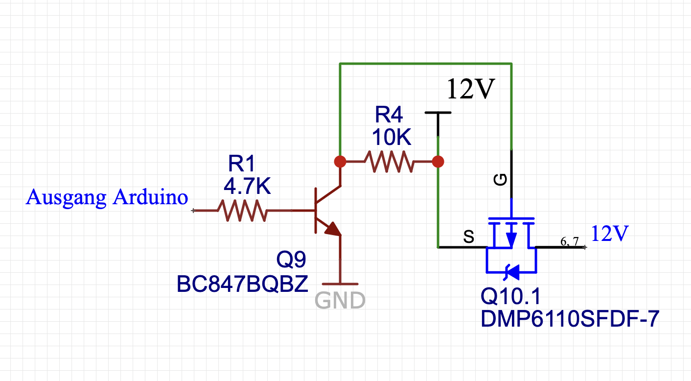

Ich habe eine LED Matrix Schaltung aufgebaut, welche mit einem Arduino
gesteuert wird.
Ich habe Probleme an der Plus Seite.
Im Anhang dazu die Schaltung für einen Kanal.
Sobald ich am Arduino Ausgang "High" drauf gebe kommt bei dem BC847BQBZ
ein kleiner Miniblitz und es geht nichts mehr....
Kann mal jemand drüber schauen und mir einen Tipp geben?

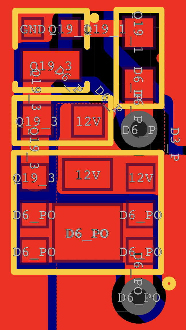

Ebenfalls im Anhang noch der Ausschnitt vom PCB.
D6_P kommt vom Ausgang des Arduino und D6_PO geht dann zum Anschluss
eines Kanals für die Plusseite der LED Matrix
Ahnungsloser schrieb:> Im Anhang dazu die Schaltung für einen Kanal.
Naja. prinzipiell richtig, aber schlecht gezeichnet.
Schaltplan richtig zeichnen> Sobald ich am Arduino Ausgang "High" drauf gebe kommt bei dem BC847BQBZ> ein kleiner Miniblitz und es geht nichts mehr....
Dann hast du die Schaltung falsch aufgebaut. Der NPN schaltet nur 10k
und das Gate des MOSFETs, da blitzt nix. Anschlüsse vertauscht oder
Lötbrücken.

Wenn das PCB den DMP6110 oben drauf hat, ist S und G vertauscht, und
durch den Pad sogar kurzgeschlossen.
MaWin schrieb:> Ahnungsloser schrieb:>> Kann mal jemand drüber schauen und mir einen Tipp geben?>> Wenn das PCB den DMP6110 oben drauf hat, ist S und G vertauscht, und> durch den Pad sogar kurzgeschlossen.
Und am 10k Widerstand kann er den Kurzschluss leicht messen.

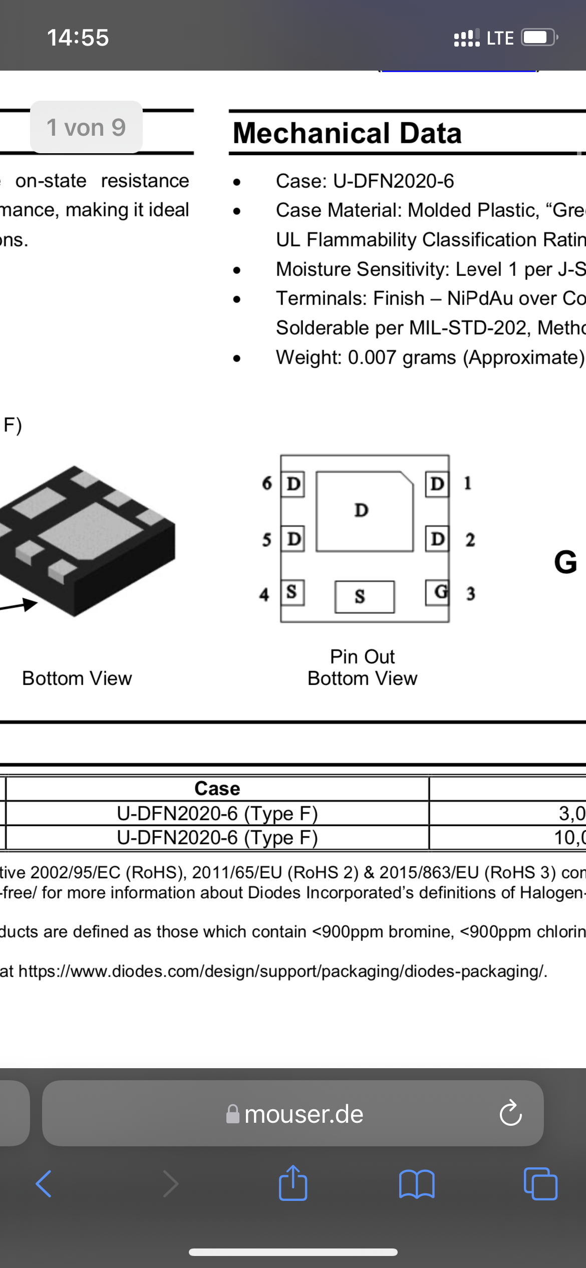

Flo schrieb:> Bottom View!
Welcher Depp macht im Datenblatt ein Bottom View bei SMD Bauteilen? Ja,
das Ding sieht so aus wenn man den von unten anschaut, aber die
praktische Anwendung im CAD-System schaut mit Röntgenaugen immer von
oben drauf!
Ahnungsloser schrieb:> Und genau das war auch mein Gedanke. Merke. Immer lesen. Kacke, somit> neue PCBs bestellen.

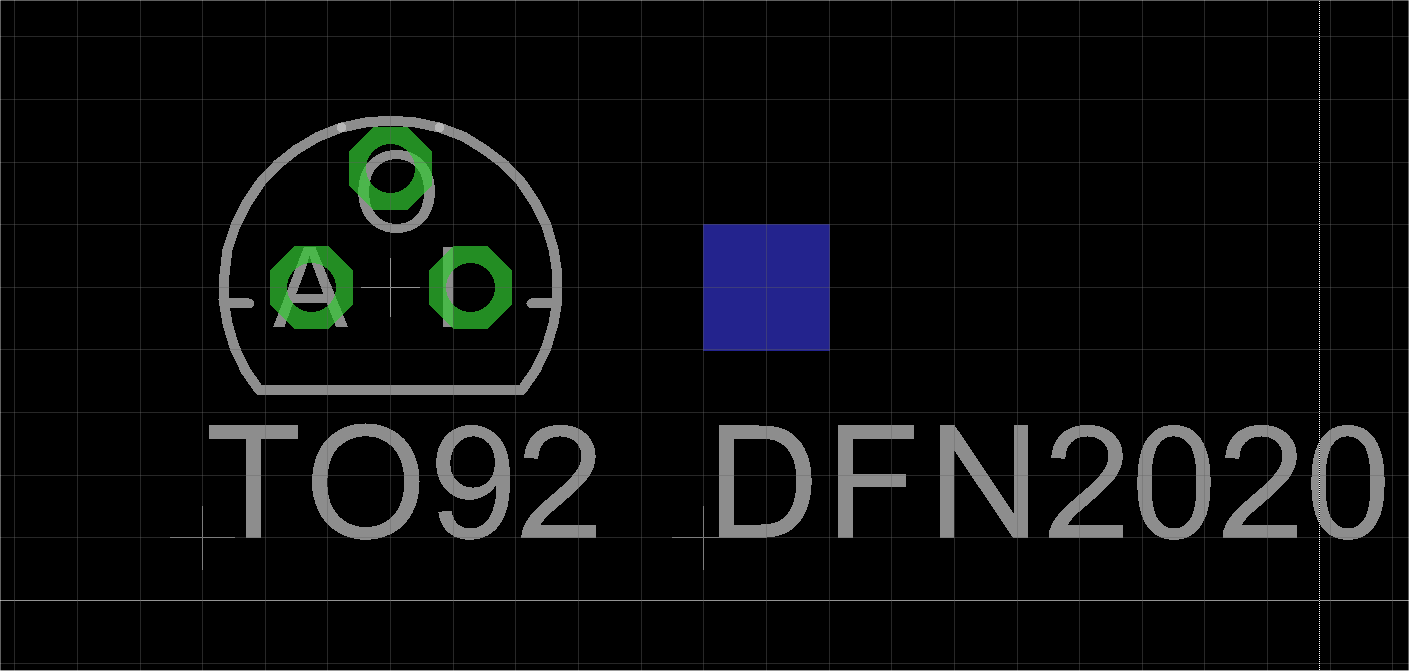

MaWin schrieb:> Selbst ein handliches für Handbestückung geeignetes TO92 braucht nicht> mehr Platinenfläche.
Was für ein Käse! Siehe Anhang! Das Raster hat 1mm!
Aber TO92 könnte hier TATSÄCHLICH die Lösung sein! Einfach einen BS250
auflöten, durch die langen Anschlüsse kein Problem!
