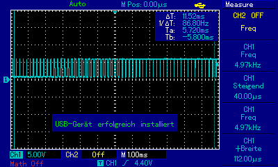

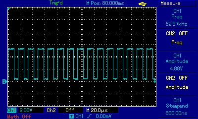

Hallo zusamen ich bin dabei mir eine SPWM zu programmieren. Leider komme
ich nur eine Frequenz von 5kHz hin obwohl ich in meiner Berechnung des
OCR1A 80kHz ausgerechnet habe. Hat da jemand tipps für mich?
Gibt es sonst vielleicht noch eine andere eleganter Lösung das
Sinussignal zu erzeugen?

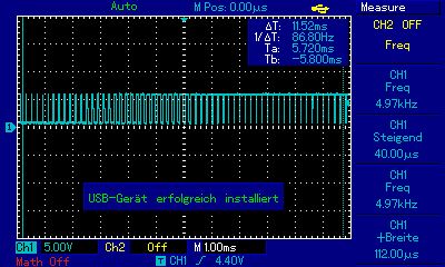

von Black D. (Gast)
Hier noch mal ein Screenshot vom scope

Ich habe vor längerer Zeit mal mit dem Micro einen Blitzer gebaut und
hatte ähnliche Probleme. Die Lösung war das Umstellen einer Fuse damit
das Ding mit 16MHz lief. In der Liefereinstellung waren es nur 1Mhz.
Gruß, Tom

von Falk B. (falk)
Was soll das denn sein? Eine Sinus PWM?
Der PWM ist es egal, mit welchem Signal sie moduliert wird, der Begriff
SPWM ist Unfug.
> Leider komme
Tja. Siehe AVR Fuses.
Naja, dein Interrupt ist etwas merkwürdig. Was soll das denn werden?
Eine PWM, welche mit einem Sinus moduliert wird, und dann noch ein
Dreieck?
Deine Sinutabelle verschwendet 1600 Bytes RAM. Die kann man direkt in
den Flash legen und auch direkt daraus lesen. Geht mit normalem C als
auch Arduino-Style.
https://www.arduino.cc/reference/en/language/variables/utilities/progmem/
In deinem Programm wird aber nirgendwo die PWM neu eingestellt. Wie soll
da ein veränderliches Tastverhältnis rauskommen?
Zum Thema Sinus und PWM siehe hier
https://www.mikrocontroller.net/articles/Pulsweitenmodulation#Siehe_auch
Naja, der ist eher verwirrend. Wenn man sehen will, was die PWM so
macht, muss man wieder DEMODULIEREN,  sprich, filtern. Ein RC-Tiefpass
mit vielleicht 1k+100nF sollte es tun, die Grenzfrequenz sollte im
Bereich von 1-10% der PWM-Frequenz liegen.

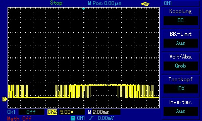

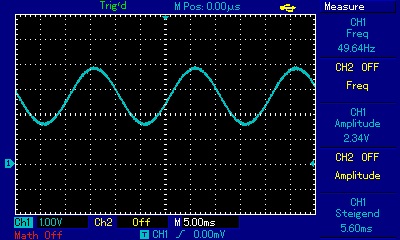

von Black D. (Gast)
Ich greife einfachmal diesen Beitrag wieder auf weil es immer noch um
eine sinusförmige PWM geht nur diesmal versuche ich das ganze mit zwei
AD9833 Boards. Wie im Code zu sehen erzeugt eine Platine ein Sinussignal
mit 50Hz und die andere Platine ein Dreiecksignal mit 25kHz. Beide
Signale lese ich über A1 und A2 ein. Diese werden dann noch mit map
skaliert und in die Variable S und D geschrieben.
Ich brauche bestimmt noch ein delay oder millis um die Werte richtig
einzulesen? Wie programmiere ich die?
Die Werte muss ich dann bestimmt in einem Interrupt Timer vergleichen
damit ich auch die 25kHz des Dreiecksignals in dem sinusförmigen PWM
Signal ausgeben kann?

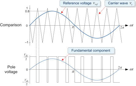

von Black D. (Gast)
Ich möchte damit einen Vollbrücken Wechselrichter ansteuern.
So soll die PWM aussehen:
Ist schon klar, aber dazu braucht man keine anderen Boards ausser einem
einzigen Mikrocontroller. Der kann sogar 3 Phasen gleichzeitig erzeugen,
wenn man möchte:
https://www.mikrocontroller.net/articles/3-Phasen_Frequenzumrichter_mit_AVR
von Falk B. (falk)

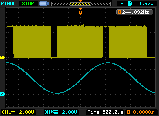

von Falk B. (falk)
Nun ja, hier mal die Lehrbuchvariante. Sogar zeitgemäß mit Video! Siehe
Anhang.
https://youtu.be/m22a6_-RQJ8

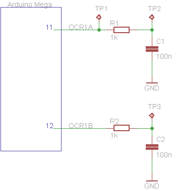

Ein Klassiker. Mittels DDS und PWM wird ein einfacher
DA-Wandler gebildet, welcher hier mit einem Sinusmuster gefüttert
wird. Die Parameter Amplitude, Frequenz und Phase (des 2. Kanals) sind
variabel und können vom Programm eingestellt werden.
https://www.mikrocontroller.net/articles/Pulsweitenmodulation#DA-Wandlung_mit_PWM
Das Bild zeigt auf Kanal 1 TP1, das digitale PWM SIgnal. Kanal2 zeigt
TP2, das gefilterte (demodulierte) Signal. Damit kann man was anfangen,
mit Kanal 1 eher nicht. Im Video sind dann TP2 und TP3 gemessen worden.
Viel Spaß

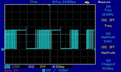

von Black D. (Gast)
Danke Falk, das hat sehr geholfen. Ich habe jetzt ein kleines Problem.
Ich möchte die Frequenz von 244Hz auf 50Hz einstellen. Dafür ist
Höchswahrscheinlich ICR1 zuständig? Wenn ich den Wert auf 1250 Stelle
(62,5kHz/50Hz) sieht das Signal aus wie auf dem Screenshot. Liegt das an
der Dimensionierung der Bauteile?

von Falk B. (falk)
Das wäre schön, wenn . . .
Eher ein größeres . . .
Nö.
Es liegt an deiner Lesefaulheit und Begriffsstutzigkeit.
Mein Gott, wofür wird wohl die Variable frequenz gut sein?
von Black D. (Gast)
Stimmt, war dumm. Hab den Teil komplett rausgeschmissen weil ich davon
aus ging dass ich ja keine Variable Frequenz brauche...
von Falk B. (falk)

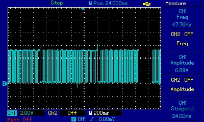

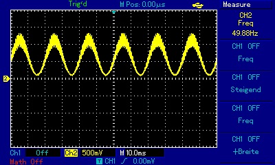

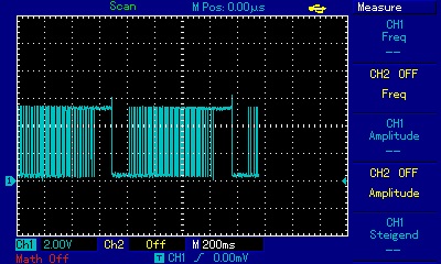

von Black D. (Gast)
Vielen Dank nochmal. Ich habe schon einiges hinbekommen. Auch das mit
der Frequenz. Ist zwar nicht so elegant gelöst wie du es beschrieben
hast aber ich glaube es funktioniert. Mir ist jetzt aber eine
Kleinigkeit im Signal an TP1 aufgefallen. Und zwar gibt es da einen
Sprung und ich weiß nicht wo der her kommt. Wenn ich eine anderes
Programm mit einer Pulsdauermodulation nehme und messe gibt es da keinen
Sprung.
void setup(){
  pinMode(A0,INPUT);
  pinMode(9,OUTPUT);    //OCR1A
  pinMode(10,OUTPUT);   //OCR1B
  //Timer1 initialisieren
  //Mode 14, Fast PWM (ICR1), nichtinvertierte PWM, Prescaler 1
  TCCR1A = (1<<COM1A1) | (1<<COM1B1) | (1<<WGM11);
  TCCR1B = (1<<WGM13) | (1<<WGM12) | (1<<CS10);
  ICR1 = TIMER_RELOAD;   //multiplizieren mit 2 = 31kHz
  //OCR1A, OCR1B aktiv
  OCR1A = TIMER_RELOAD / 2; // PWM Startwerte, zum statischen testen
  OCR1B = TIMER_RELOAD / 4;
  TIMSK1 |= (1 << ICIE1);   // Aktivieren des Timer-Reload Interrupts (ICR1)
  Frequenz = 52;
22
23
void loop(){
24
  Amplitude = map(analogRead(A0),0,1023,5,245);      //Amplitudenhöhe
25
26
27
//Interrupt für Timer 1, Frequenz F_PWM
28
//Nachladen der PWM
29
ISR(TIMER1_CAPT_vect){
30
31
  //Index in der Sinustabelle, Festkommazahl, 8 Bit Vorkomma, 8 Bit Nachkomma
32
  i += Frequenz;  //i = i + frequenz
33
34
35
  OCR1A = 128+(((int8_t)pgm_read_byte(&Sinus[i>>8])*(int16_t)Amplitude)>>8);
36
  OCR1B = 128+(((int8_t)pgm_read_byte(&Sinus[i>>8])*-(int16_t)Amplitude)>>8);
37
von Falk B. (falk)
Hmm. Die absolut fundamentale Änderung von frequenz auf Frequenz.
Solche Kommentare sind sinnlos. Es gibt extra ein #define, wo man die
Frequenz eintragen kann! Das ist selbsterklärend!
Wie kommt man auf die Idee, vor allem DORT zu messen? Ist dir das
gefilterte Signal zu sauber, zu klar verständlich?
Welches denn?
> Sprung.
Tja. Da gibt es wohl in einer Rechnung einen arithmetischen Überlauf. Da
ist eine Variable zu klein oder hat das falsche Format (unsigned,
signed).
Kann es sein, daß du nicht an TP1, sondern eher an OCR1B gemessen hast?
Kann sein, daß die Zeile das macht (180° Phasenverschiebung), was du
willst, kann aber auch nicht sein. Man kann es auch so schreiben.
128-(((int8_t)pgm_read_byte(&Sinus[i>>8])*(int16_t)Amplitude)>>8);

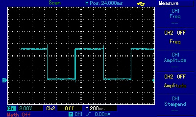

Also ich hab das nochmal gemessen. Vorher habe ich aber "static uint16_t
i;" wieder in den ISR rein geschrieben. Warum ich den da raus genommen
habe weiß ich auch nicht mehr. Als Frequenz vom geglätteten Sinus Signal
habe ich 50Hz genommen. Gemessen habe ich am OCR1A bei einer Amplitude
von 5, 128 und 245.
von Falk B. (falk)
Miss doch einfach mal NACH dem Tiefpaß! Der ist nicht umsonst da! Die
Nullinie des Ausgangs liegt bei VCC/2, d.h das Bild mit 5% Amplitude
erscheint plausibel, denn die Aussteuerung ist gering, der Mittelwert
Ahhhhh, MOMENT!!!! Du hast ALIASING!!! Bei 200ms/DIV schaltet dein Oszi
auf eine recht niedrige Abtastfrequenz runter. Damit erscheinen
hochfrequente Signale, hier deine 62,5kHz PWM als extrem niederfrequent!
Dreh mal die Zeitauflösung auf 20us/DIV, dann sieht das ganz anders aus.
Man kann das Aliasing sehr leicht sichtbar machen.
Stell deine Amplitude auf 0. Dann dreh die Zeitauflösung auf 5us/DIV.
Dann sieht man eine Rechtecksignal mit 62,5kHz und 50% Tastverhältnis.
Jetzt dreht man die Zeitskalierung hoch, sprich in Richtung mehr
Zeit/DIV. 100us, 1ms etc. Zuerst sieht man nur ein Rauschband, die
Einzelpulse sind nicht mehr sichtbar. Aber irgendwann sieht man wieder
ein Rechtecksignal, aber mit um Größenordnung niedrigerer Frequenz. Das
ist Aliasing. Sowas passiert nur bei Digitaloszis. Analogoszis haben das
Problem prinzipiell nicht.
von Black D. (Gast)
So sieht es bei 20us/DIV aus. Nach dem Tiefpass bekomme ich eine schöne
Sinuskurve raus.
Dann gucke ich mal wo ich ein Oszilloskop mit schneller Abtastfrequenz
her bekomme.
Danke.

von Falk B. (falk)
> her bekomme.
Das reicht nicht. Nahezu alle Digitaloszis reduzieren ihre Abtastrate
bei hohen Zeit/DIV Auflösungen. Bei 200ms/DIV arbeitet keins mit
100Msmps, dann das wären 20Mpunkte/DIV bzw. 200MPunkte/Bildschirm. Das
einzige Gegenmittel mit begrenzter Wirkung ist das erhöhen der
Speichertiefe, das kann man bei den meisten einstellen, wieviele Punkte
aufgezeichnet werden sollen. Dann kann man die Aliasinggrenze etwas
verschieben, aber nicht vollständig verhindern.
Aber all das ist nicht nötig, wenn man hinter dem Tiefpass mißt. Genau
DAFÜR (und andere Dinge) ist der da!
von Falk B. (falk)
Hmmm, ich versuche gerade, mit meinem "ollen" Rigol DS1052E Aliasing
darzustellen, es funktioniert aber nicht! Kann es sein, daß dieses
Billigoszi an der Stelle besser ist als diverse Profigeräte ala LeCroy?
Kann es sein, daß das Oszi IMMER mit voller Abtastrate arbeitet und die
niedrigeren Samplingraten durch echte Mittelwertbildung erfolgen? Das
würde es erklären.
von Black D. (Gast)
Danke das Programm läuft soweit auch mit meiner Schaltung. Am Ende kommt
ein Sinus raus genau so wie ich ihn vorher nach dem Tiefpass gemessen
habe.
Ich gucke mal ob ich noch ein analoges Oszilloskop finde damit ich mir
die Ausgänge direkt angucken kann. Aber ja du hast Recht es ist
wesentlich Sinnvoller nach dem Tiefpass zu messen.
Wenn man die RC-Glieder weglässt kann man dann mit den beiden Signalen
direkt auf die Eingänge eines L6202 gehen?
