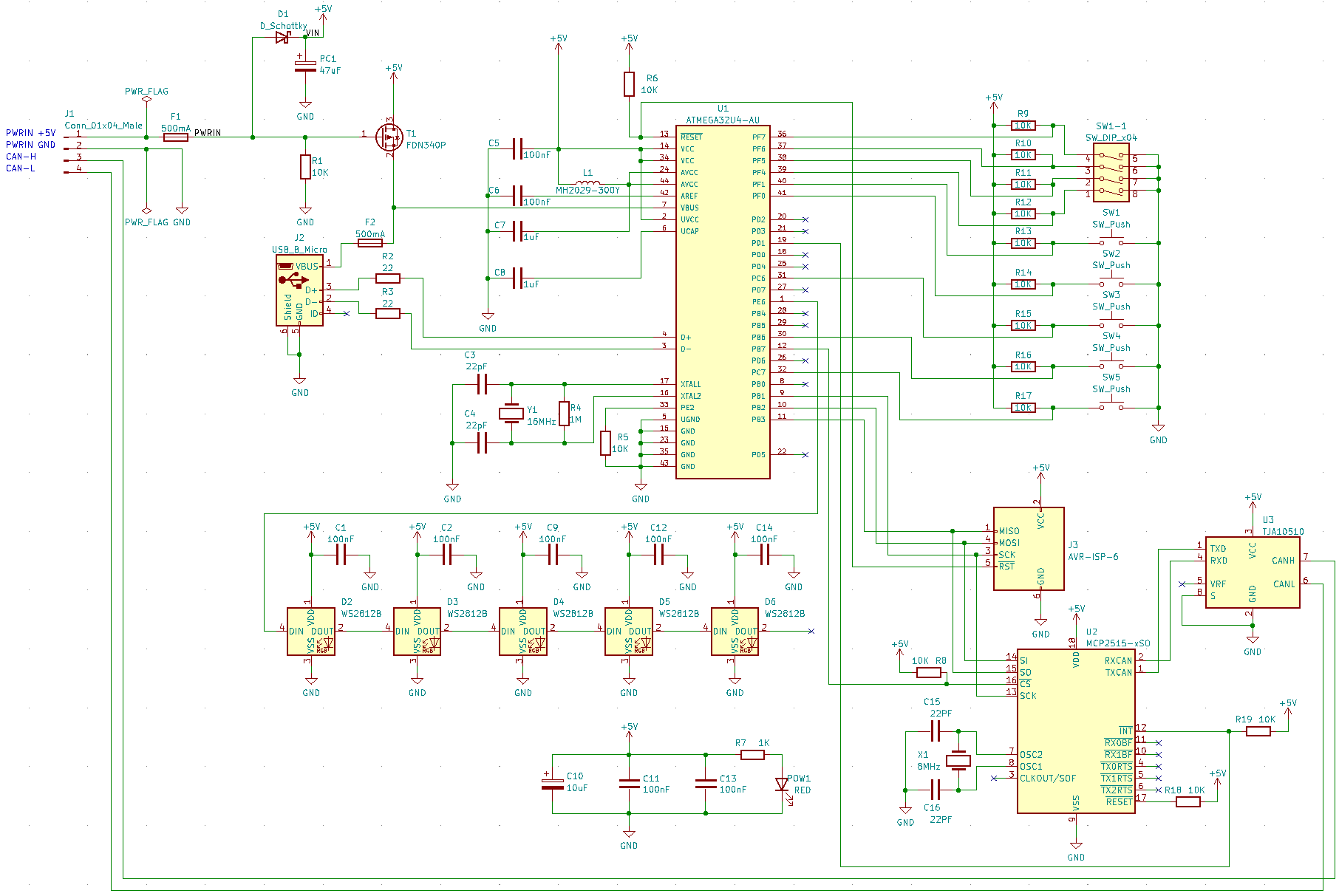

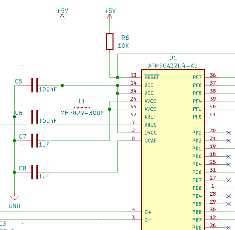

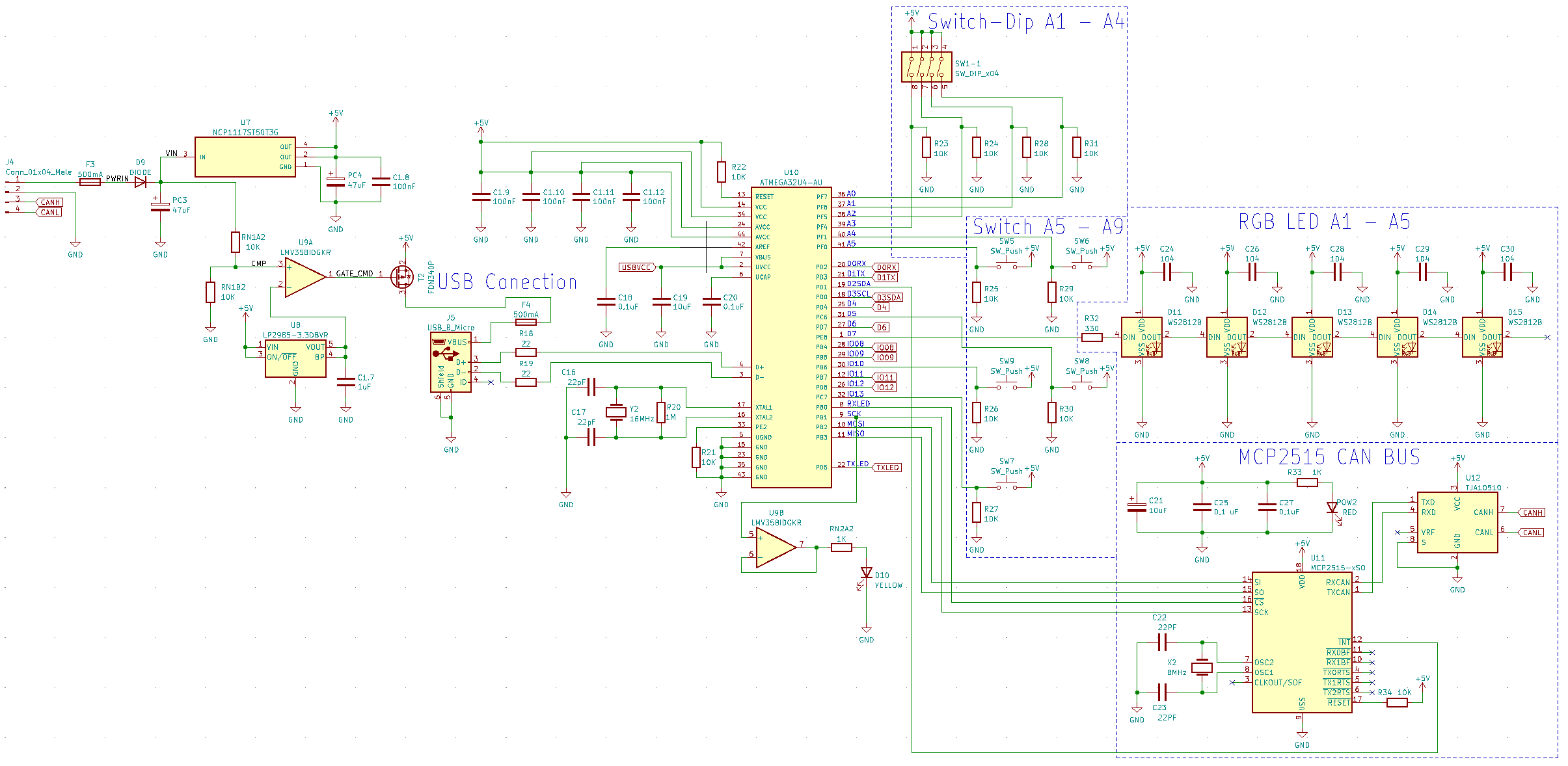

ich habe in KICAD einen, auf einem Atmega32U4 basierendem, uC  (aus

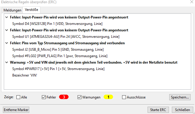

diversen über die Suchmaschine gefundenen Schaltungen) gezeichnet. Nun
bekomme ich folgende Fehler:
Fehler: Input-Power-Pin wird von keinem Output-Power-Pin angesteuert
Symbol U2 (Atmega32U4-AU) Pin24 (AVCC, Stromversorgung, Linie)
Symbol U2 (Atmega32U4-AU) Pin2 (UVCC, Stromversorgung, Linie)
Fehler: Pins von Typ Ausgang und Ausgang sind verbunden
Symbol U1 (NCP1117ST50T3G) Pin 2 (OUT, Ausgang, Linie)
Symbol U1 (NCP1117ST50T3G) Pin 4 (OUT, Ausgang, Linie)
Sowie die Warnungen:
Warnung: Symbol `GND`has been modified in library `power`. (mehrfach)
Warnung: Symbol `+5V`has been modified in library `power`. (mehrfach)
Kann mir jemand sagen, woran es liegt bzw., wie ich die Fehler beheben
kann?
Des Weiteren wäre eine Überprüfung der Schematic hilfreich - nicht das
ich etwas übersehen bzw. vergessen oder falsch gemacht habe.
Noch zur Funktion:
Durch einen 4 pol Stecker wird die CAN BUS Leitung CAN- H/L, sowie eine
+5V/GND auf die Platine gebracht. Sollte kein CANBUS verwendet werden,
wird es über den USB-Anschluss versorgt. Bestückt wird das PCB mit einem
4fach Dipswitch, 5x weiteren Tastern, sowie 5x WS2812B LEDS.
Danke euch

Kannst du bitte noch eine Zusammenstellungszeichnung hochladen, die
zeigt, wie deine Puzzle-Steine zusammenhängen. Dann würde wahrscheinlich
auch klar, welche Pins wirklich womit verbunden sind und warum die
Fehlermeldungen auftauchen.

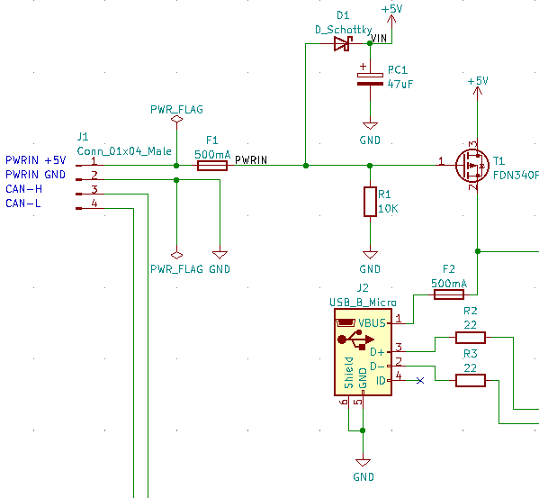

Ein paar Anmerkungen:
1. Wie hoch ist der ESR von deinem PC2, d.h. erfüllt der die
Stabilitätskriterien lt. DS Fig. 12?
Sonst fehlt da noch ein Serienwiderstand.
2. Wie hoch ist die Spannung auf PWRIN und wieviel Strom zieht die
Schaltung auf den 5V (inkl. 3.3V)?
3. Die Taster und Schalter werden üblicherweise eher nach Gnd
angeschlossen und mit einem Pullup nach VDD gezogen, damit man dort
nicht überall die volle, ungeschützte Versorgung rumfliegen hat.
4. Der Ausgangskondensator von U4 ist zu klein, zumindest lt. TI
Datenblatt und der Eingangskondensator fehlt ganz.
5. Wozu soll R1 gut sein? Im Datenblatt steht davon nichts.
6. Ist der Wert von C1/C2 auf die Herstellerangaben von Y1 abgestimmt?

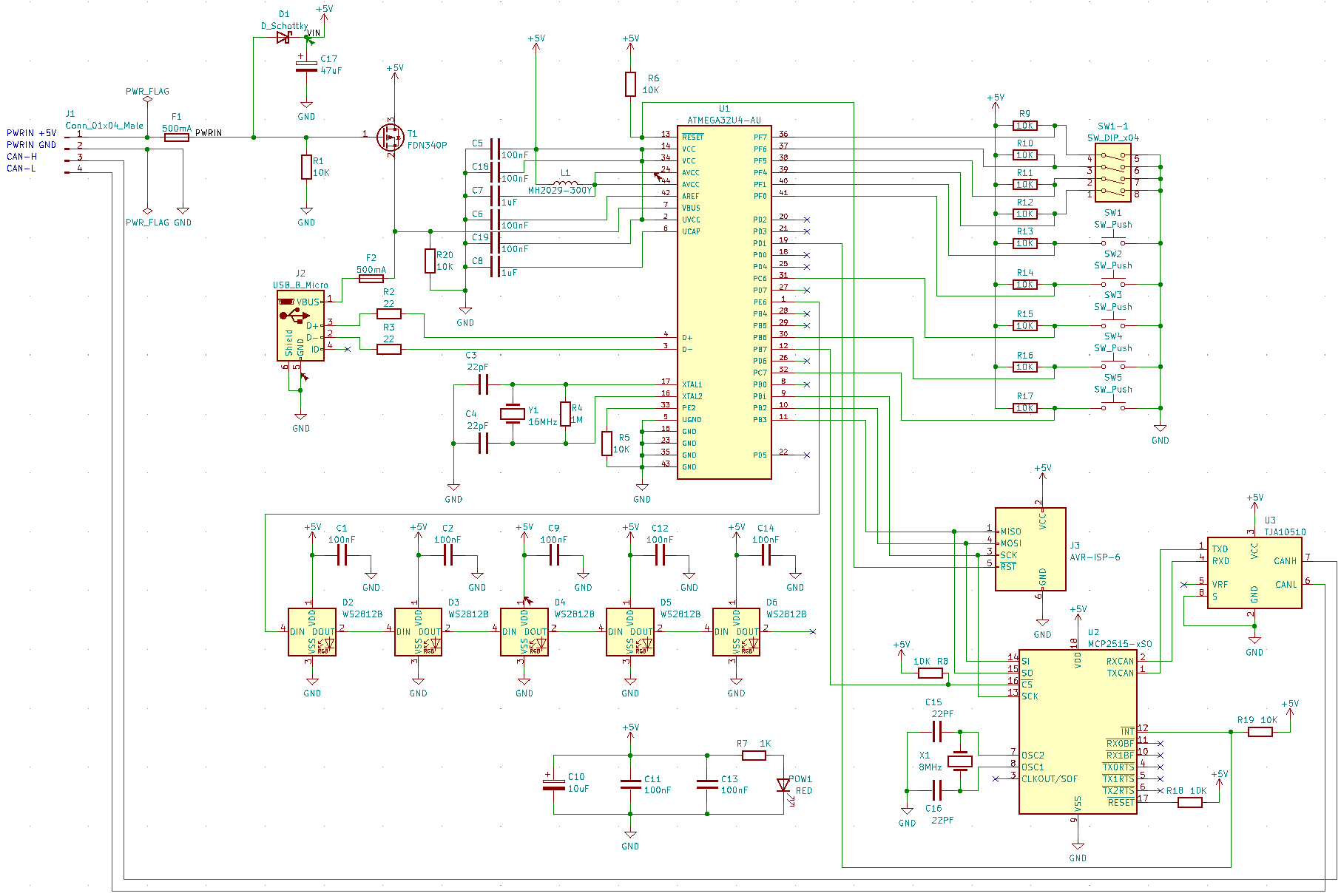

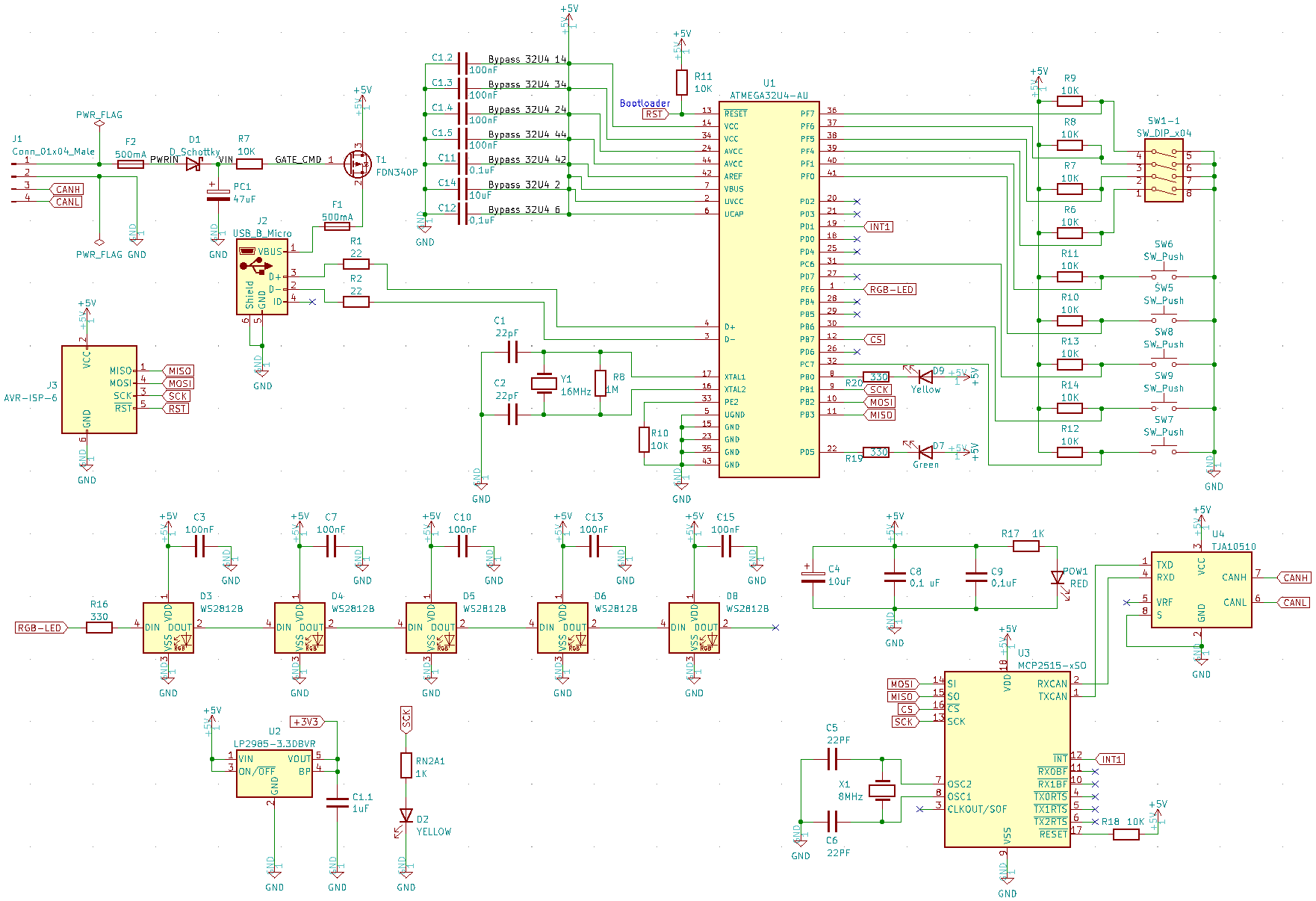

von D. Z. (zoundgalaxy)

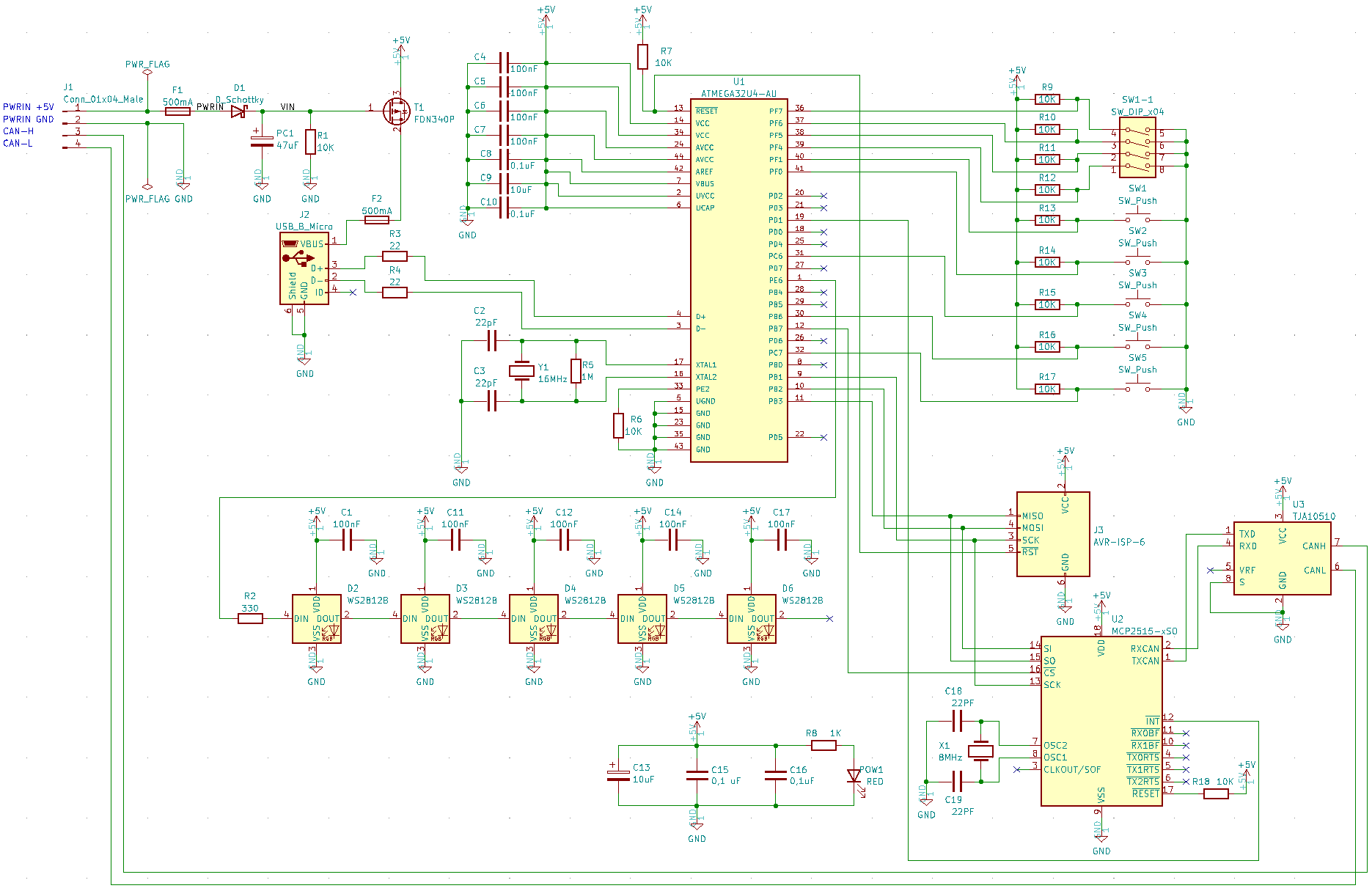

Hier die hoffentlich einigermaßen lesbare Zusammenstellungszeichnung.
Die Widerstände des Dipswitch und der Taster wurden von 100k auf 10k
verändert (hatte mich da verschrieben).

von Falk B. (falk)
D. Z. schrieb:
> Die externe Spannungsversorgung wird vorerst über ein MW LRS-75-5
> Schaltnetzteil 70W 5V,14A realisiert.
Wozu soll das gut sein? Die Schaltung braucht kaum 100mA.
> Alle Werte sind aus den Zeichnungen übernommen worden (waren immer die
> gleichen). Insofern, sollte etwas fehlen, oder zu viel sein, wäre es
> super, wenn ihr mir die Bauteile inkl. der Werte und Position sagen
> könntet.
Soso.

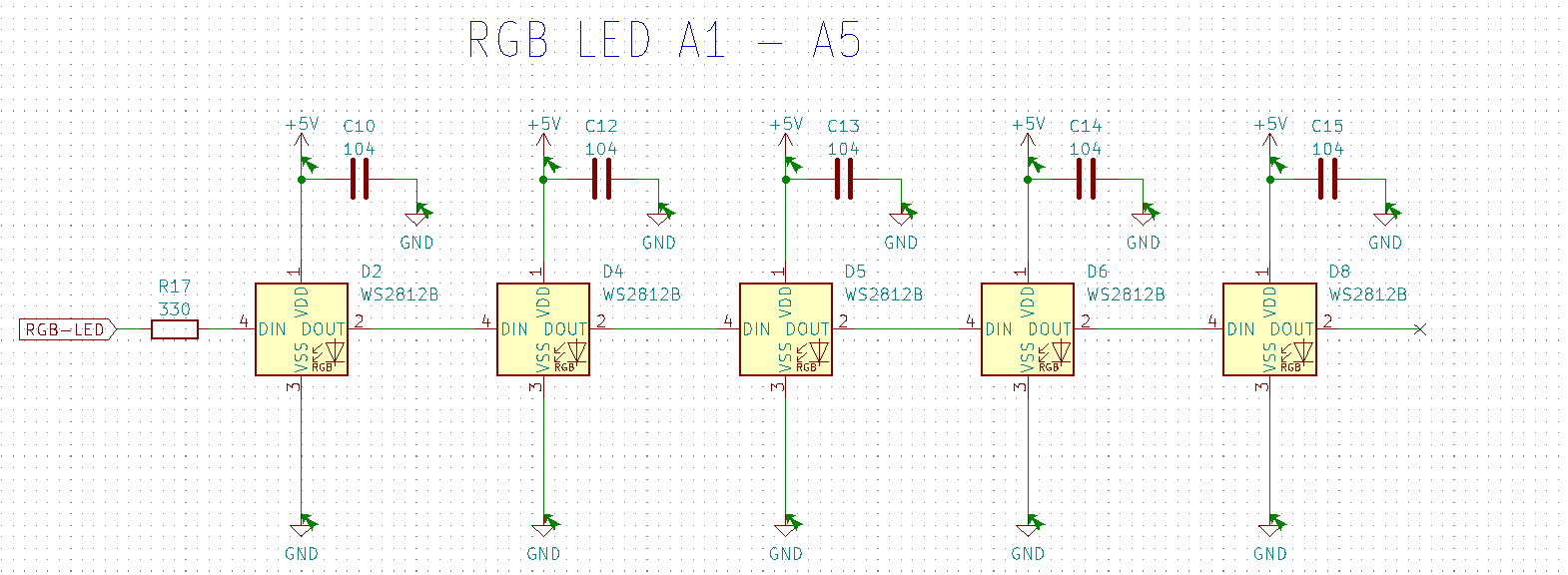

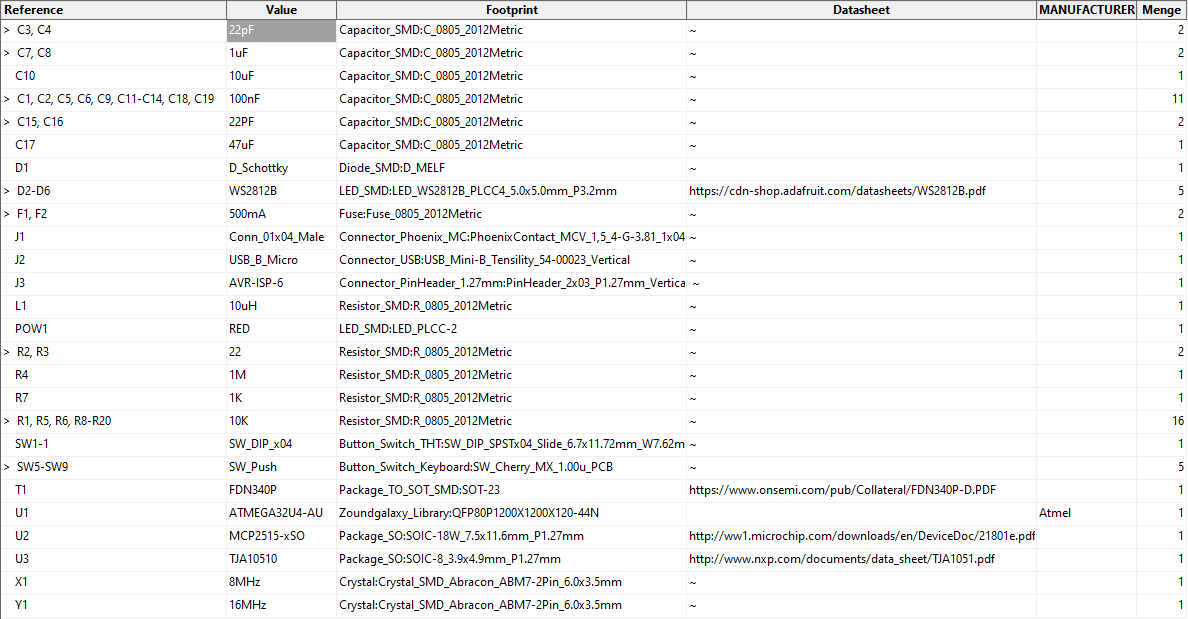

Deine C24, C26, C28, C29 und C30 sind nicht sinnvoll beschriftet, dort
ist der Wert als die aufgedruckte Abkürzung dargestellt.
104 = 10 * 10^4 = 100.000pF = 100nF
Das ist so unüblich, schreib 100nF.

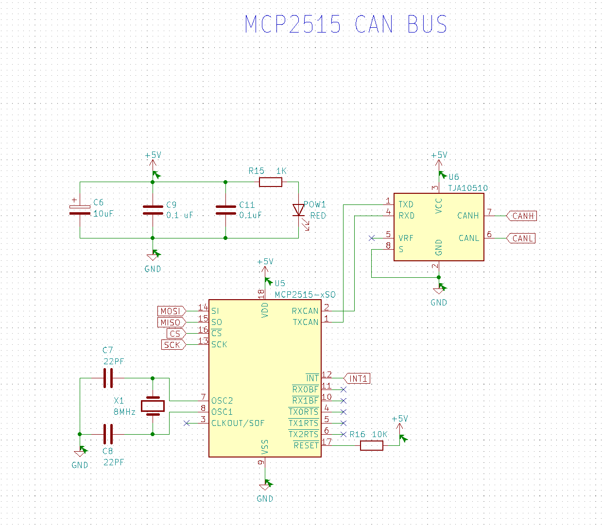

PB0 hat bei dir den Netznamen RXLED, dort ist aber CS vom CAN-Controller
angeschlossen.
Bei PD1 gibt es das gleiche Problem.
C1.9, C1.10 etc. sind sinnlose Bezeichnungen, normale Nummern reichen.
Wenn die alle verbunden sind muss man nicht mehrere Leitungen zu den
VCC-Anschlüssen am Controler ziehen, das ist albern.
Für D9 sollte man eine Schottkydiode verwenden, die hat ein paar hundert
mV weniger Spannungsabfall.
U8 ist Unfug. Ein Spannungsregler für eine unkritische Referenzspannung.
Ein einfacher Spannungsteiler reicht. Genauer. Man kann das Gate von T2
direkt mit Vin verbinden. Ein 10k Pull-Down Widerstand an Vin reicht.
Damit entfällt auch U9A.
Bei T2 sind Drain und Source vertauscht.
U9B ist überflüssig, man kann die LEd mit Vorwiderstand direkt an das
Pin hängen. Nur weil das beim Arduino aus diversen Gründen so gemacht
wird, muss man das nicht nachmachen.
Die Pull-Down Widerstände der Taster und des DIL-Schalters kann man
sparen, wenn man die internen Pull-Up Widerstände im Controller nutzt
und die Taster gegen GND schalten läßt.
Es fehlt der ISP-Steckverbinder. Den brauchst du mindestens für die
Programmierung des Bootloaders, so du denn einen verwenden willst.
Wenn dein Netzteil 5V hat, brauchst du U7 nicht, der ist dann sogar
falsch.
Ergo. Planlos was zusammenkopieren bringt einen nicht allzu weit.
von Max M. (Gast)
Hier sagt Kicad das was mit den Power Symbolen nicht stimmt.
Hast Du ein Kicad Projekt übernommen wo die bereits drin waren, aber
nicht mit denen in der Lib übereinstimmen?
Werkzeuge -> Symbole aus Bibliothek aktualisieren
Fehler noch da?
Diese Fehler sind wohl die Folge des Power Symbol Fehlers.
Offensichtlich erkennt er die nicht mehr als Power Flag.
Ist ja so. Beide sind als Power Ausgang definiert und die sind zusammen.
Also völlig korrekte Meldung. Ignorier die.
von Wolfgang (Gast)
Dann könnte man sich den ganz sparen und den Strom über die
Substratdiode fließen lassen ;-)
von Wolfgang (Gast)
Sorry, du hast völlig recht, ist im Schaltplan nur komisch gezeichnet.

Max M. schrieb:
> Fehler noch da?
Fehler weg hahaha , verstehe trotzdem nicht woher das kam weil ich ein
neues Projekt hatte und alles neu und sauber wa!?!

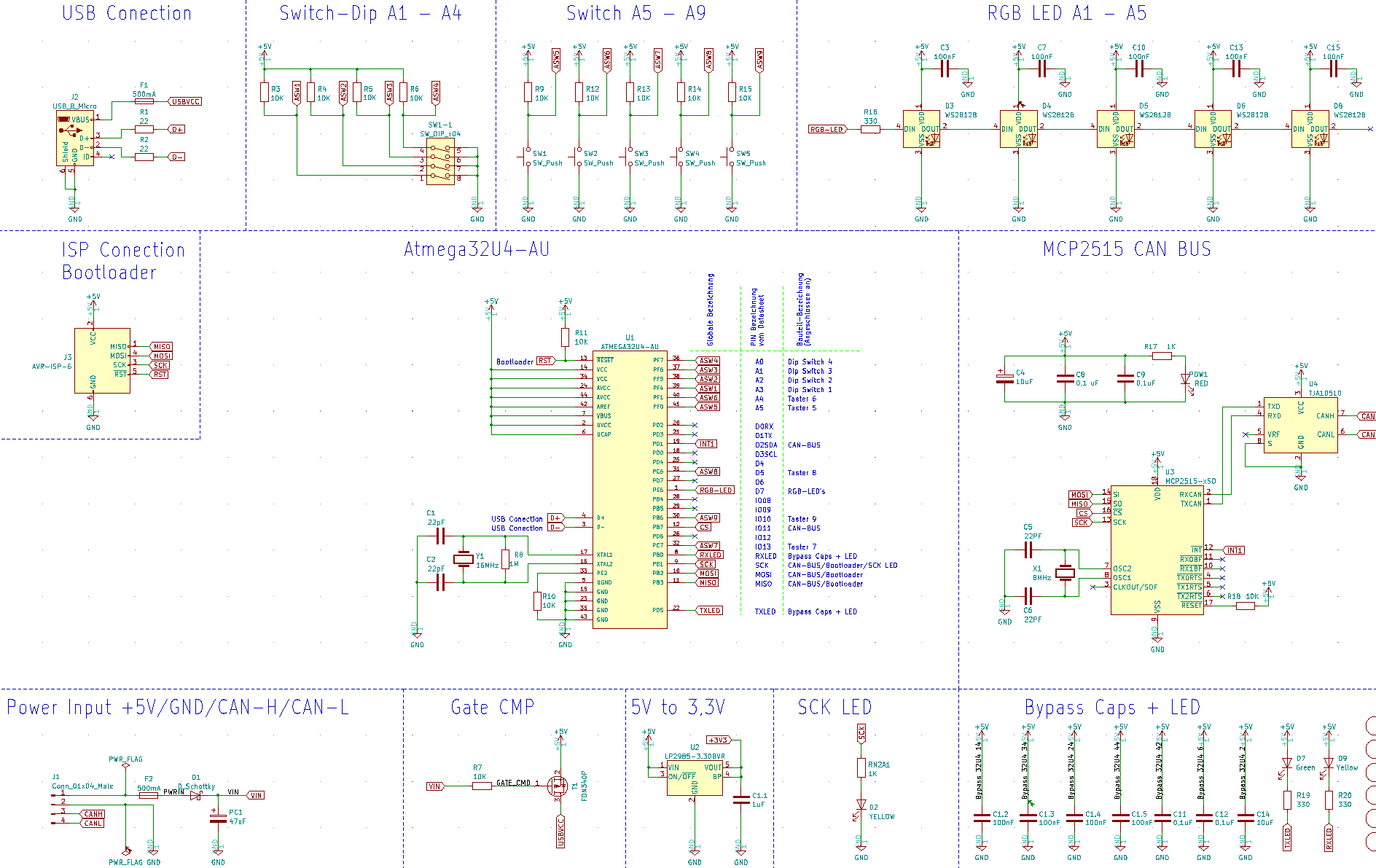

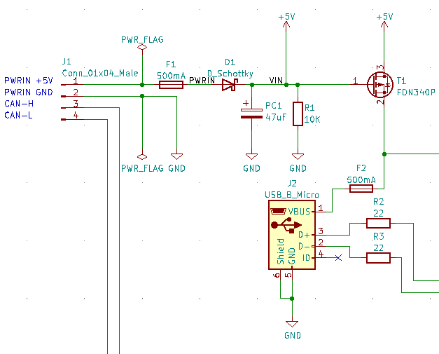

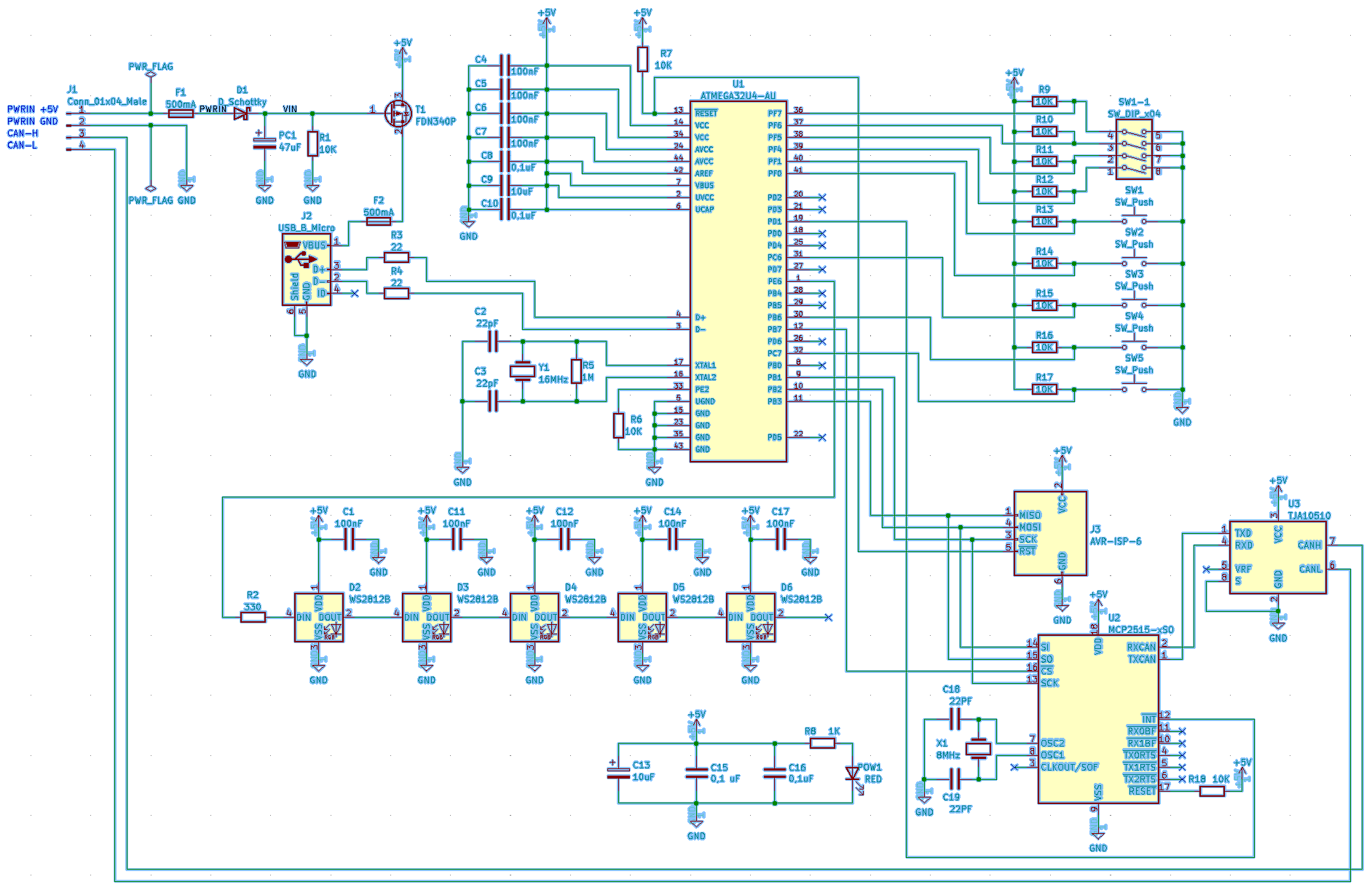

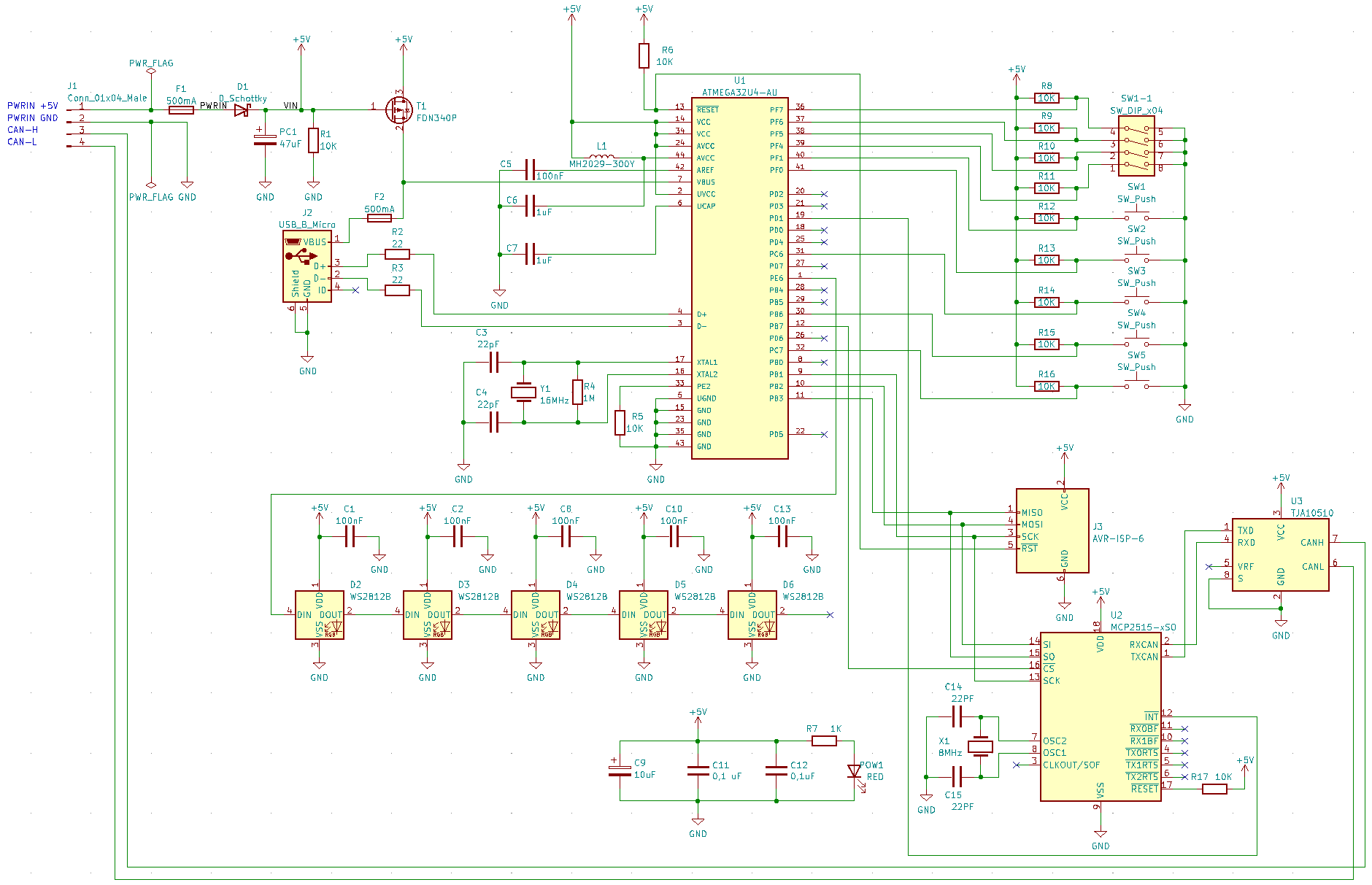

So, ich habe es jetzt noch mal neu gezeichnet und soweit möglich, die
Fehler behoben.
Passt es so wie im nachfolgenden Plan gezeichnet?
Wie muss es dann aussehen? Pin 2 - USBVCC und Pin3 - +5V so, wie ich es
jetzt gezeichnet habe?
> falsch.
Also kann er komplett weg?
Könnten die LED´s nicht generell weg gelassen werden (exkl. der
RGB-LED´s)?
Wenn möglich checktr bitte die aktuellen Pläne komplett noch mal.
Danke euch allen auf jeden Fall für die Hilfe.
von Veit D. (devil-elec)
Stopp Leute.
T2 war nicht falsch herum drin. Genau richtig wie T2 drin war. USB soll
ja die 5V Versorgung machen und nicht 5V zu USB leiten. Das ist eine
Automatikumschaltung der 5V Versorgung zwischen USB und 12V DC
Anschluss.
Sobald VIN angesteckt ist klemmt T2 USB 5V ab.
Mittels T2 Bodydiode wird überhaupt erst die Versorgung möglich wenn nur
USB die Schaltung versorgt. Kurzen Moment später schaltet T2 richtig
durch.
Hallo, also mach ich T2 wieder anders herum rein. Wie sieht es mit dem
Rest aus?
von Falk B. (falk)
Veit D. schrieb:
> Hallo,
> Stopp Leute.
Doch, war er.
Eben
USB -> +5V
Also muss Source an USB. Und es muss ein P-Kanal MOSFET sein.
> Das ist eine
> Anschluss.
Der 12V DC ist nach Aussage des OPs eher 5V.
Nö.
> durch.
Der schaltet auch durch, wenn sein Gate auf Masse liegt, wenn man es
richtig macht. Wenn die Bodydiode vorher schon leitet, kann er nie
> Rest aus?
Wenn du dich von jedem Kommentar so rumscheuchen läßt, Prost Mahlzeit.
benötigst du 3,3V?
Wenn ja bleibt U8 drin.
Wenn nein bekommt (-) an U9A per Spannungsteiler 2,5V verpasst.
Sonst funktioniert die autom. Spannungsumschaltung nicht.
U9 wird mit 5V versorgt nehme ich an. Deswegen der Spannungsteiler 2x10k
an (+) U9A. Damit sind maximal 12V VIN möglich, wenn man die Specs voll
ausreizt. Gewöhnlich nimmt man maximal 9V, allein schon um den U7 zu
schonen.
Die grundlegende Schaltung kannst du selbst abgleichen. Auf dem basiert
alles.
https://content.arduino.cc/assets/arduino_micro_schematic.pdf

von Falk B. (falk)
> Fehler behoben.

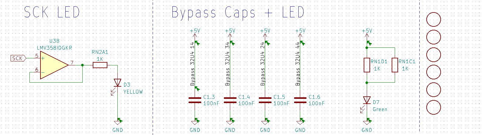

Was soll der Scheiß mit den vielen Labels? Schmeiß den Mist weg und tu
sowas NIE WIEDER!
Die Diode D1 ja, der Widerstand R7 nicht. Der soll als Pull Down
zwischen VIN und GND, nicht als Längswiderstand zum Gate.
Die Pinnummern interessieren wenig, wohl aber die Pinfunktion. Gate,
Source, Drain. Source muss an USB, Drain an +5V.
>> falsch.
JA!
> RGB-LED´s)?
Das mußt du doch wissen, wofür du diese Weihnachtsbaumbeleuchtung
brauchst.
Bist du nicht der Checker?
C1.3, C1.4 etc sind schon wieder sinnlose Namen.
Der Netzname bypass_32U4 ist sinnlos, sowas braucht keinen Namen.
Deine Pull-Ups an den DIP-Schaltern udn Tasten sind überflüssig, die
internen im AVR reichen.
J3 kann man direkt mit Leitungen anschließen, da braucht man keine
Labels. Das ist Hipsterscheiße!
Dito an U3.
Du darfst auch ein wenig mehr Platz verbrauchen, dann kriegt man auch
die Leitungen gescheit auf den Plan.
Warum muss D1 ausgerechnet an SCK angeschlossen werden, wo nach viele
IOs frei sind?
Außerdem wird dein VIN jetzt nirgendwo benutzt. Der Plan war doch,
entweder VIN oder VUSB zu nutzen. Also muss VIN direkt an +5V
angeschlossen werden und VUSB über T2 schaltbar sein. Allerdings muss
dann das gate von T2 an PWRIN, ebenso der 10k Pull Down Widerstand.
Alle deine Versorgungsspannung einfach an +5V anschließen ist falsch.
Mindestens Vref bekommt einen eigenen 100nF Kondensator OHNE Verbindung
zu +5V. Bei den USB-Spannungen muss man das auch anders machen. Gib dir
mal mehr Mühe beim Abmalen.
von Falk B. (falk)
Veit D. schrieb:
> Dann erkläre bitte warum T2 laut deiner Meinung falsch herum sein soll?
> Wie soll die Schaltung nur per USB versorgt einschalten?
Hab ich mehrfach getan. Lies meine Beiträge. Ein P-Kanal MOSFET
schaltet, wenn . . . .
von Wolfgang (Gast)
Dann wäre es ganz praktisch, das auch so zu zeichnen.
Derzeit ist es im Schaltplan so dargestellt, als ob die +5V mit T2 nach
VUSB durchgeschaltet werden soll. Wenn USB die Quelle ist, sollte die
tunlichst oben sein und der FET nicht irgendwie verdreht im Plan sitzen,
sondern in Standardorientierung mit fallender Spannung von oben nach
unten, d.h. P-Kanal mit Source oben.
über die Bodydiode schaltet sich T2 selbst ein.
https://content.arduino.cc/assets/UNO-TH_Rev3e_sch.pdf
Man muss den allerersten Einschaltmoment betrachten wenn nur USB
angeklemmt wird. Wenn man T2 umdreht, wird das auch funktionieren, aber
dann ist die Sperrwirkung von T2 mit seiner Bodydiode überbrückt wenn
VIN dazukommt. Deswegen ist T2 drin wie er drin ist.
von Falk B. (falk)
Arduino ist nicht der Weltstandard, da wird nur allzuoft viel gebastelt
und gemurkst. So auch hier.
egal was du über Arduino denkst. Es müßten jetzt Argumente folgen
worüber sich nachzudenken lohnt warum T2 falsch herum drin sein soll.
Das Argument derzeit ist, die Schaltung funktioniert Millionenfach. Was
verbessert sich wenn man T2 umdreht? Was verbessert sich wenn die
Bodydiode umgedreht ist wenn sich die USB 5V mit den VIN 5V
gegenüberstehen?
von Falk B. (falk)
Freßt SCH****, Milliarden Fliegen können nicht irren. Es "funktioniert"
weil es egal ist, ob und wie es funktioniert.
> Was
Man kann VUSB komplett abschalten.
> Bodydiode umgedreht
Kann man nicht, die ist fest im MOSFET verbaut. Man kann nur die
Anschlüsse Source und Drain tauschen.
> gegenüberstehen?
Das kann funktionieren, muss aber nicht. Wenn man VUSB nicht abschalten
kann, weil der MOSFET falsch rum drin ist, kann man ihn auch gleich
weglassen! Oder durch eine einfache Schottkydiode ersetzen.
von Falk B. (falk)
So ich habe jetzt erst einmal, die ersten Änderungen gemacht. Morgen
muss ich dann nochmal die Beiträge durch gehen.
von Falk B. (falk)
Schon mal deinen komischen Schaltplan angeschaut? Der hat die
Schlumpfpest . . .
Hallo Falk,
das sind keine Argumente. Das ist irgendwas aber keine Argumentation.
Zudem noch falsch.
Falk B. schrieb:
> Veit D. schrieb:
>> Was
T2 sperrt auch wenn Source zur Schaltung 5V und Drain zu USB 5V zeigt.
Im Gegenteil sogar noch sauberer. Weil Source mittels VIN saubere 5V hat
und Gate saubere 5V hat und damit T2 ganz sicher sperrt.
>> Bodydiode umgedreht
Lächerliche Argumentation, als wenn das nicht klar wäre. Halte andere
Leute bitte nicht für blöd.
>> gegenüberstehen?
Wie bitte? Dann hätte man immer einen Spannungsabfall mit USB
Versorgung. Deswegen ist der Mosfet drin.
Falk, eigentlich schätze ich deine Antworten. Aber was du hier
ablieferst ist sehr sehr dünn.

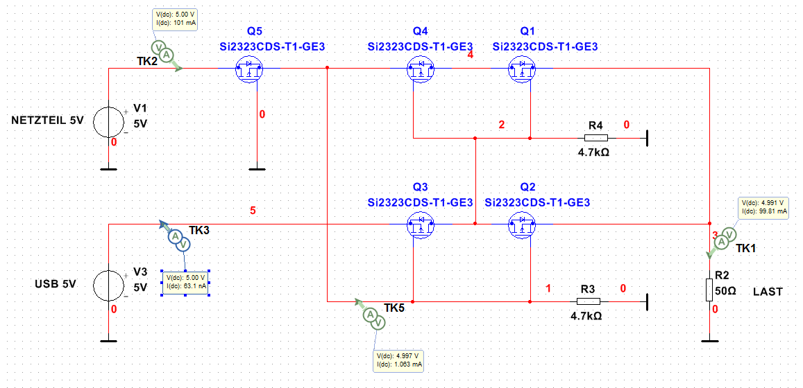

von Robert M. (r0bm)
> Rest aus?
Die angehängte Schaltung benötigt zwar 4 P-MOS Transistoren um zwei
ideale Dioden zu realisieren, verursacht jedoch keinen Spannungsabfall,
bevorzugt die Stromversorgung aus dem externen 5V Netzteil und trennt
dabei den USB-Anschluß vollständig ab.
Q5 ist optional und schützt Q2/3, falls mal das externe Netzteil verpolt
angeschlossen wird und das USB-Kabel noch steckt.
Das kommt davon, wenn man, kurz bevor man los muss, noch schnell das
Bild hoch läd und nicht auf die Datei schaut. Hier ist also das richtige
Bild.
Die Widerstände lass ich erst einmal drinnen bis fest steht, welche
Taster ich genau nehme (wegen der Baugröße und Art Cherry MX oder
Hella). Sollten ich sie dann immer noch nicht brauchen, werde ich sie
auch entfernen.
Generell danke ich auch für die Hilfe und freu mich auch immer wieder,
wenn ich was dazu lernen kann, aber was ich nicht möchte ist, dass ihr
streitet. Da ich die Antworten auf viele Fragen (bezüglich meines
Projektes) nicht habe, stelle ich sie hier, wenn auch sehr leienhaft.
Sollte also etwas unklar sein, stelle ich, wenn nötig, noch einmal alle
Anvorderungen in einem Post zusammen.
> Bild.
Wie gelangen die 5V vom externen Netzteil (4-Pin Header) zur Schaltung?
Falls du das Kabel meinst dann ist es ein  2x0,75mm² + 2x0,6mm² twisted
pair für CAN BUS.
von Jester (Gast)
Ist AREF richtig beschaltet?
Sollte man die AVDD nicht entkoppeln?
Was ist mit VBUS, UVCC, UCAP?
(-> vergleiche auch Datenblatt Figure 23-9. ADC Power Connections)
Ich würde die (einige) übrigen Pins auf eine Pfostenleiste legen.
Just my 2 ct
D. Z. schrieb:
> RGB-LED´s
Zwei Tipps dazu:
1. mach den 330 Ohm Serienwiderstand niederohmmiger und zeichne den an
den µC-Ausgangspin. Dorthin, direkt an die Signalquelle gehört die
Serienterminierung. Wenn die LEDs ohne längere Leitung direkt auf
der Platine sind, dann kannst du dir diesen Widerstand auch sparen.
2. lass den Apostrophen weg und schreib eindach "die LED" oder
nötigenfalls "die LEDs". Hintergrund dazu:
http://www.deppenapostroph.info
Ja, das frage ich mich auch. Da ist eine 500mA-Sicherung, die nur zum
Gate eines Mosfets führt...
Und ich bin mir auch nicht so arg sicher, ob es gut ist, UCAP und AREF
direkt an 5V zu legen.
Das Datenblatt meint zum UCAP:
2.2.12 UCAP
USB Pads Internal Regulator Output supply voltage.
Should be connected to an external capacitor (1μF).
Und zum AREF:
If the user has a fixed voltage source connected to the AREF pin,
the user may not use the other reference voltage options in the application, as they will be shorted to the external voltage.
If no external voltage is applied to the AREF pin, the user may
switch between AVCC and 2.56V as reference selection.
Fazit: einfach nur Blockkondensatoren an diese beiden Pins.
> pair für CAN BUS.
Nein, ich erkenne keine Verbindung zwischen den 5V am Header und den 5V
in der Schaltung. Die 5V am Header gelangen über die 0,5A Sicherung und
der Schottky Diode zum Gate von T1. Wie geht es weiter?

Ich wollte einen Arduino Micro „Clone“ mit zusätzlicher externer
Spannungsversorgung (wenn es über CAN angebunden ist = aktiv) und Can
Bus Modul, sowie 5x Taster, 5x Led, sowie einem 4fach Dipswitch auf eine
Platine bringen, da es bautechnisch nicht anders geht. Und nun verstehe
ich nur noch Bahnhof. Basis hierfür wa der Arduino Micro und die
Spannungsversorgung wie beim UNO, sowie das CAN BUS Shield.
D. Z. schrieb:
> Denn ich bin immer mehr verwirrt.
Verständlich. Versuche eine "Baustelle" nach der Anderen abzuarbeiten
und nicht alle gleichzeitig.
Ich schlage vor mit der Stromversorgung zu beginnen.
Weiter oben habe ich dazu eine passende Schaltung mit vier PMOS
Transistoren (z. B. FDN340P) + zwei Widerstände gepostet. Ist dir die
Lösung zu aufwendig? Vielleicht hat ja jemand einen besseren Vorschlag.
Sobald die endgültige  Schaltung steht, übernimmst du diese und hängst
den aktualisierten Schaltplan an. Sind alle zufrieden, lässt sich das
nächste Problem angehen.
Danke dir ersteinmal für den Tip. Sollte es natürlich so wie von Falk
vorgegeben und von mir hoffentlich richtig umgesetzt passen, würde ich
diese nehmen.
Ist es so jetzt richtig.
Roland F. schrieb:
> Deaktiviere in KiCad mal bitte in der linken,
Danke, ja danach habe ich auch schon gesucht.
Roland F. schrieb:
> Und beschäftige dich mal mit der Möglichkeit  zusammengehörige Signale
> in KiCad als Bus zu zeichnen.
Werde ich auch noch machen.
Meintest du damit die Vin zu +5V Verbindung
Habe mich jetzt an der Schematic vom Arduino orientiert, da in den
meisten anderen die Pins einfach durch weg verbunden waren.
Siehe Link:
https://www.arduino.cc/en/uploads/Main/arduino-micro-schematic.pdf
Hab es weg gelassen.
Veit D. schrieb:
> Hallo,
Hallo, es ist wohl Untergegangen.
Bei dem aktuellen PCB brauche ich nur die +5V.
USB Betrieb = +5V von USB
CAN BUS Betrieb = +5V von externer J1
CAN BUS und USB Betrieb = +5V von externer J1
Für andere werde ich auch die +3V3 brauchen. Kommt aber erst noch.....
von Falk B. (falk)
> diese nehmen.
Naja, die Stromversorgung wird besser. Aber jetzt fehlen wieder die
100nF an +5V, um VCC von U1 zu puffern. U1 hat 2x AVCC, die gehören
zusammen an L1.
Fast. R1 und das gate von t1 gehören an PWRIN.
Bringt hier wenig.
Ja.
Ist OK.
C11, C12 sollte man auch 100nF geben, nicht 0,1uF (das ist Ami-Murks,
die stehen mit Nano auf Kriegsfuß)
An PD1 sollte man noch einen externen Pull-Up machen, so um die 5-10k.
Denn das ist die Interrupt-Leitung von U2, die sollte schnell nach HIGH
schalten. Die internen Pull-Ups sind mit 30-50k ggf. etwas zu lahm.
PB7 braucht auch DRINGEND einen externen Pull-Up, damit U2 inaktiv ist,
wenn U1 per ISP programmiert wird!
Dann ist alles OK.
es fehlt zwar die Antwort, aber ich entnehme das extern auch feste 5V
angeklemmt werden. Ich meine links PWRIN +5V. Wenn das so ist, gefällt
dir/euch wirklich der Spannungsabfall von D1? Mir nicht. Das hat Arduino
drin weil bei denen VIN mit 8-12V angegeben ist. Da geht das so. Hier
würde mich das stören. Außerdem würde das eine Gate-Source Spannung von
-0,5V erzeugen. Oder noch größer wenn die 5V von USB meistens größer 5V
sind. Dann kommt es drauf an was der Mosfet damit macht.
http://www.lothar-miller.de/s9y/categories/39-Verpolschutz
Wa das so gemeint?
Da habe ich jetzt 10k genommen.
Veit D. schrieb:
> feste 5V
> angeklemmt werden
Genau so ist es. Weiter oben hatte ich ja die Versogung gepostet.
D. Z. schrieb:
> MW LRS-75-5
https://www.reichelt.de/schaltnetzteil-geschlossen-70-w-5-v-14-a-mw-lrs-75-5-p202966.html?&nbc=1
jetzt hast du D1 nur versetzt. Was ändert das jetzt? T1 sperrt sicherer.
Aber den Spannungsverlust von D1 haste immer noch in der
Schaltungsversorgung. D1 ist der Verpolungsschutz. Dafür habe ich den
Link gepostet. Du musst entscheiden. Ansonsten sieht das gut aus.
PC1 klingt wie? Wie nach einen Controllerpin. Echt ungünstig. Warum
nummerierst du nicht einfach C durch? Nimm die nächste freie Nummer und
fertig.
von Wolfgang (Gast)
Hardy schrieb:
> Reichen die pull-ups im Kontroller nicht für die Taster und Schalter?
Das hängt davon ab, wieviel Kontraktstrom die benötigen.
Was würdest du stattdessen empfehlen?
Veit D. schrieb:
> PC1 klingt wie
Wurde geändert in C17.
Wie ich sehe hat sich mittlerweile schon einiges getan.
Bild 1:
Stromversorgung aus dem USB-Anschluß funktioniert nicht.
Bild 2:
Deutlich besser, allerdings liegt, wegen der Schottky-Diode, die
Versorgungsspannung mit Netzteil bei nur etwa 4,5V. Bei der Diode auf
einen geringen Leckstrom achten. Wenn 4,5V zufriedenstellend sind,
könnte man anstatt T1 eigentlich auch eine Diode einbauen.
Bild 3:
Die Beschaltung von UCAP, AREF, AVCC hat sich deutlich gebessert. Wenn
du großzügig bist, spendierst du jedem einzelnen VCC/UVCC Pin einen
eigenen 100nF Kondensator.
Robert M. schrieb:
> Wenn du großzügig bist, spendierst du jedem einzelnen VCC/UVCC Pin einen
Korrekterweise gehört so ein Kondensator direkt zwischen den Vcc-Pin
und den nächstgelegenen Massepin. Diese Versorgungspins Vcc und GND sind
nämlich nicht irgendwie "zufällig" so dicht beieinander platziert
(14/15, 23/24, 5/7).
Wie meinst du das? Was müsste anders gemacht werden?
Robert M. schrieb:
> Wenn
> du großzügig bist
Hab ich jetzt gemacht.
Veit D. schrieb:
> Den Link musste dir schon durchlesen.
Meintest du das... siehe Bild: Verpolschutz
D. Z. schrieb:
Genau, ich denke dieser Schutz reicht vollkommen aus. Ansonsten könnte
man alles bis ins Unendliche treiben. Zudem du sicherlich nicht ständig
die Anschlüsse ab- und anklemmst. Man kann auch einen verpolsicheren
Anschluss verwenden. Dann wäre das Thema ganz vom Tisch. Dann könntest
du die Schutzmaßnahme sogar weglassen.

Das Netzteil gibt, selbst wenn sich L1 gegen N drehen würde, trotzdem
sauber + an der + Klemme und - an der - Klemme aus. Oder etwa nicht?
Aber um das Noch mal kurz klar zu stellen:
T1 soll, wenn an dem Anschluss J1 +5V anliegen, die +5V vom USB
abschalten.
Entfernt man D1, würde T1 doch stendig hin und her schalten?
warum soll es hin- und herschalten? Die Spannungen liegen statisch an.
D1 würde durch ein Stück Draht ersetzt. Es gibt keine Unterbrechung in
der Verbindung.
Ich muss aber nochmal das Thema T1 in die Runde werfen. T1 ist jetzt so
drin wie Falk das vorgeschlagen hat, was laut meiner Meinung nicht
korrekt ist.
Wenn Source zu USB zeigt und USB nicht angeschlossen ist, dann hängt
Source in der Luft. Wenn Source in der Luft hängt gibt es keine
eindeutige Vgs Spannung. Wenn man T1 umdreht hat Source immer die
Schaltungs 5V egal ob von USB oder J1 gespeist.
Ich bitte um eine verständliche Erklärung dafür warum man T1 mit Source
zu USB zeigen lassen soll? Was sagen die Fachleute?
von Falk B. (falk)
Ein Fachmann hat dir MEHRFACH erklärt, warum das so ist. Es ist die
STANDARDSCHALTUNG um VCC zu schalten! Die verdrehte Arduino-Version ist
der Inversbetrieb, der zwar möglich, hier aber nicht sinnvoll ist bzw.
keinen Vorteil bringt.
von Falk B. (falk)
Dann ist es aber auch egal, denn dann ist kein USB-Kabel gesteckt. Wenn
so so große Bedenken hat, kannst du ja VUSB mit 10K mit GND verbinden,
hab ich jetzt auch rein gesetzt.
Nun habe ich "nur" noch die im Bild zu sehenden Fehler.
von Hardy (Gast)
An PIN24 fehlt ein pwr–flag eine Spule ignoriert KiCad
@Lothar danke für die Links
> korrekt ist.
Es ist egal wie rum T1 eingebaut wird, beide Varianten sind OK. Dein
Vorschlag (Inversbetrieb) bietet einen gewissen Schutz für den
USB-Anschluß, falls das Netzteil mehr als 5V liefern sollte. Die
Body-Diode verhindert, dass ein Strom rückwärts in den USB-Anschluß
hinein fließt, nachdem T1 sperrt. Während der (kurzen) Umschaltzeit
bietet allerdings weder Normal- noch Inversbetrieb einen Schutz.
> abschalten.
Hin- und herschalten zwar nicht, doch ohne Schottky-Diode (und ohne
Netzteil) Ist Drain und Gate-Anschluß kurzgeschlossen und an der Last
werden sich 5V abzüglich Betrag der Gate-Schwellspannung von T1
einstellen. Die Schwellspannung ist typischerweise höher als der
Spannungsabfall an einer Si-Diode, d.h. man wäre mit einer Diode
anstelle T1 besser bedient. Mit Netzteil, sperrt T1 und die Last bekommt
5V vom Netzteil.
Da stimme ich dir zu. Im Schaltplan ist das allerdings noch nicht
relevant und vom Layout sind wir noch ein ganzes Stück entfernt.
L1 wurde oftmals mit 10uH angegeben. Ist das in dem Falle auch richtig?
Was fehlt denn noch?
Ist OK. Bei all den schönen Entkoppel- und Filtermaßnahmen an AREF/AVCC,
ist es überhaupt vorgesehen den AD-Wandler bzw. die Spannungsreferenz zu
benutzen?
- Entkoppelkondensator VDD CAN Controller
- Entkoppelkondensator VCC CAN Transceiver
- CAN-Busabschluß (Split-Abschluß)
- Filterkondensatoren CAN-Transceiver (>100pF, abhängig von
Busgeschwindigkeit)
- ESD/TVS Schutzdioden CAN-Transceiver (optional)
- Gleichtaktdrossel CAN-Transceiver (optional)
- Gleichtaktdrossel Netzteilanschluß (optional)
- Filterkondensator Netzteilanschluß (10...100nF direkt am Header)
Zu was gehören C10/C11/C13?
Welche Länge hat der CAN-Bus?
https://www.nxp.com/docs/en/supporting-information/AH1014.pdf
Sind da: C10, C11, C13,
Hab sie auch schon an ihre Positionen gesetzt.
Entwiderstände sind im Kabel verbaut.
Ich schätze über alles ist es meistens <10m (1 Mbits/s). Aber (wenn
nötig) max. 100m (500 kbits/s).
So, nachdem ich jetzt endlich auch etwas mehr Zeit hatte, habe ich mich
mal durch alle Infos durch gearbeitet.
Aktuell ergeben sich noch folgende Fragen:
TJA105181 5V oder TJA1051/3V-5V?
Welche Schottkeydiode wäre zu empfehlen (Wert/Bezeichnung)?
Generell wären Empfehlungen für die Bauteile hilfreich (hierzu das BOM
als Bild). USB-B Anschluss, J1, 4fach Dipswitch und die 5x Taster sind
als THT ausgeführt und soweit klar. Alle anderen Bauteile sind als SMD
Variante zu verbauen.
Und um das nicht zu vergessen, nochmals vielen vielen Dank an euch alle
für eure Hilfe und die lehrreichen Posts.
TJA1051T. TJA10518 oder TJA10510 (s. Schaltplan) ist mir unbekannt.
Das ist abhängig vom Strombedarf der Schaltung. Digikey, Mouser etc.
lassen sich auch hervorragend als Suchmaschine benutzen. Wie schon mal
erwähnt, auf einen geringen Leckstrom achten. Schottky-Dioden mit einer
geringen Kniespannung haben typischerweise recht hohe Leckströme.
