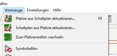

von Bernd W. (berndwiebus) Benutzerseite
Hallo Georg.
Georg schrieb:
> Oder wie handhabst du das, wenn du feststellst, dass es
> günstiger wäre, die Eingänge eines Gatters zu vertauschen? Das lässt du
> einfach bleiben und machst dafür mehr Vias?
Ich gehe in den Schaltplan und mache dort die Änderung. Dann mache ich
eine Forward Annotation und übernehme die Änderungen ins Layout. Das
gegebenenfalls mehrmals.
Das Handhabe ich auch der einer Möglichekeit einer Backward Annotation
so, weil wenn ich anfange das auch vom Layout in den Schaltplan zu
übertragen, komme ich schnell durcheinander und dann dauert es noch
länger.
Eagle konnte die Backward Annotation schon sehr lange, aber ich habe
damals gelernt, dass es zumindest für mich besser ist, die Finger davon
zu lassen.

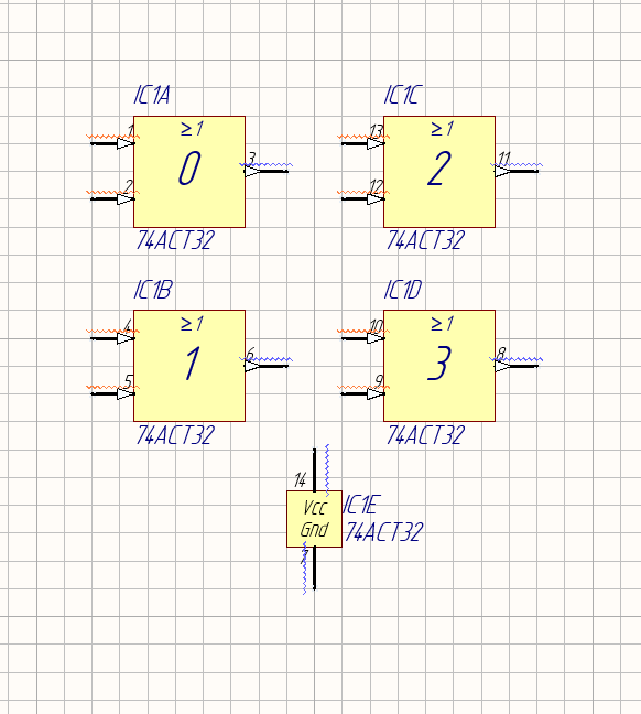

von Wühlhase (Gast)
W.S. schrieb:
> Mal ne Frage: Wie macht man das bei dem hier genannten 7400 oder bei
> einem Vierfach-OpV oder bei einem Chip mit so vielen Pins, daß man die
> alle gar nicht mehr in ein Symbol kriegt, ohne daß dieses Riesensymbol
> dann eine Zeichenfläche in A0 benötigt?
Siehe Anhang.
Mikroconroller zerrupfe ich so ebenfalls, mit Steckern habe ich das auch
schon gemacht.
