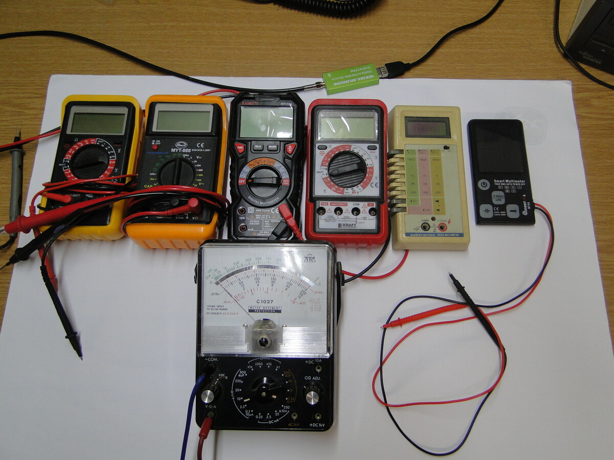

von Phasenschieber S. (Gast)
Rainer D. schrieb:
> Für mich das
> ideale Alltagsgerät.
Yep, für mich auch. Besonders hervorzuheben der Modus NCV Line, sehr
empfindlicher Sensor um kontaktlos eine Leitung zu finden, oder zu
detektieren ob auf einer Leitung Spannung anliegt.
Ich habe ein ganzes Sammelsurium an Messgeräten, dreimal darf man raten
welches am besten ist.

von Harald W. (wilhelms)
Das untere?
Harald W. schrieb:
> Das untere?
Das war jetzt aber wirklich eine konstruktive Antwort :-)
Ich hatte eher erwartet, daß sofort geschrien wird: Alles Schrott ;-)

von Rainer D. (rainer4x4)
Jepp, welcher "ernsthafte" Bastler hat das nicht? Bei mir sind auch
Fluke dabei, auch Scopmeter. Auf dem Messtisch habe ich zwei Geräte mit
40000 Counts, für den Tages- und Unterwegseinsatz jedoch das genannte
Kaiweets.
von Marco S. (motoquero)
Und das ganz rechts?
Ist der schlimmste Schrott den ich je gekauft hatte.
Na gut, der Chinese hat mir den Kaufpreis zurück erstattet, nachdem ich
das Gerät reklamiert habe.
Schade, ist schön klein.
Nachtrag:
Was ist denn sehr schlecht daran?
Gibt es Messungen für das es brauchbar wäre?
Vorweg, es macht was es soll. Die Messungen sind korrekt, aaaaaber das
Display ist viiieel zu dunkel. Kann man fast garnichts erkennen.
Hier in meiner Werkstatt, bei Kunstlicht, geht es noch, aber bei
Tageslicht bekommst du Augenkrebs.
Das Positive, weswegen ich es gekauft habe, es ist sehr leicht und klein
und ist vollkommen Autorange, d.h. es gibt nichts einzustellen.
Es misst AC/DC, Hz, Ohm, Kapazität und besitzt einen Durchgangspieper.
Doch, halt, es gibt eine Taste für Kapazitäsmessung, eine für
Taschenlampenfunktion und eine für V-Alert.
Das Negative ist das Display. Es ist nichtnur dunkel, sondern du kannst
nur aus einem bestimmten Blickwinkel, von schräg unten, etwas erkennen.
Das Gerät wird über 2 mal CR2032 Knopfzellen versorgt.
