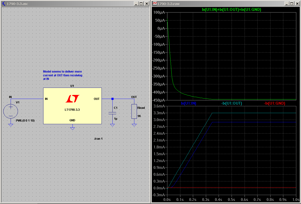

Wühlhase schrieb:
> OPVs, die 7V am Ausgang abgeben obwohl nur mit 5V versorgt z.b.
> Unter LTSpice sind mir solche Schoten noch nicht untergekommen.
Die können so etwas auch. Das Modell des LT1790-33 ist eine echte
Stromquelle - es kommt mehr davon heraus als hinein fließt.
Das Bild ist wurde mit der mitgelieferten Beispieldatei ("Open this
macromodel's test fixture") gemacht - allerdings mit einer alten
Version. Möglicherweise wurde das inzwischen behoben.
Allerdings - und da hat Soul E. recht - sind das Probleme mit einzelnen
Modellen und keine grundsätzlichn Unstimmigkeiten, so wie sie im vierten
Teil der schon von Falk verlnkten Videoserie dargestellt werden
(Dslpy9zosaw).
von H. H. (Gast)
Nö.
